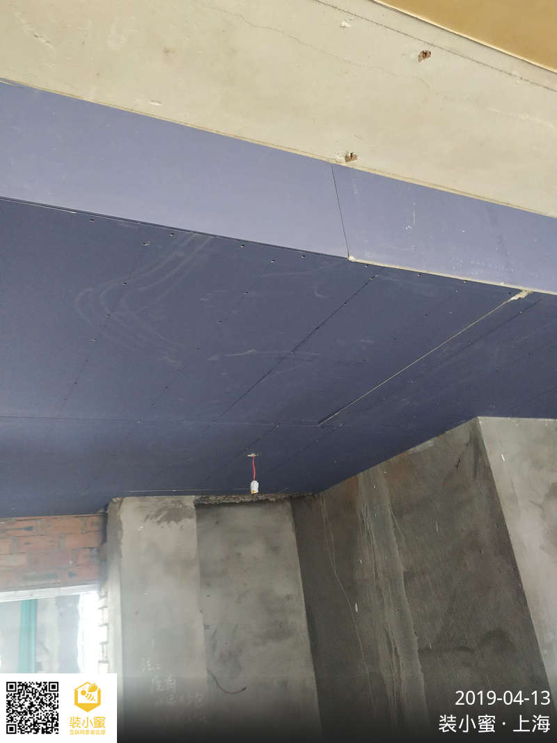

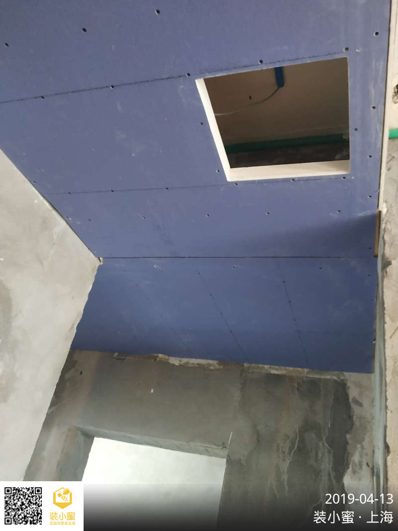

吊杆与主龙骨固定符合要求
吊杆与主龙骨固定符合要求
龙骨施工固定符合要求
龙骨施工固定符合要求
木龙骨(木基层)防火涂料已涂刷
木龙骨(木基层)防火涂料已涂刷
