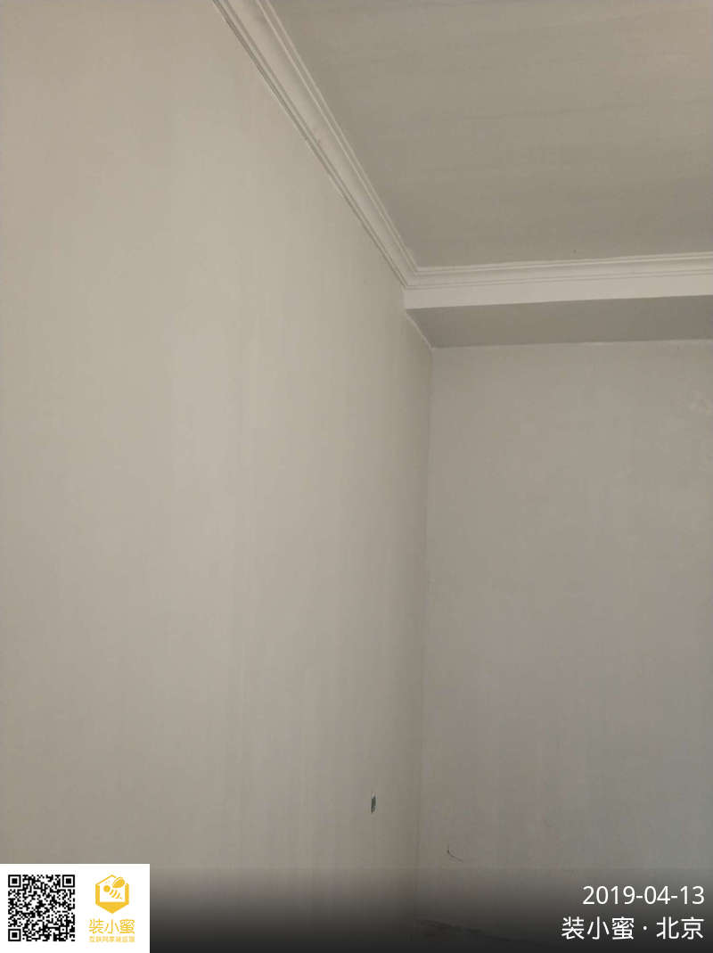

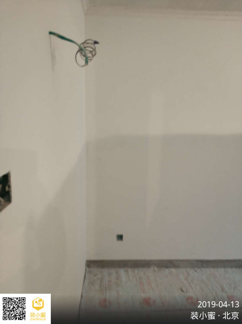

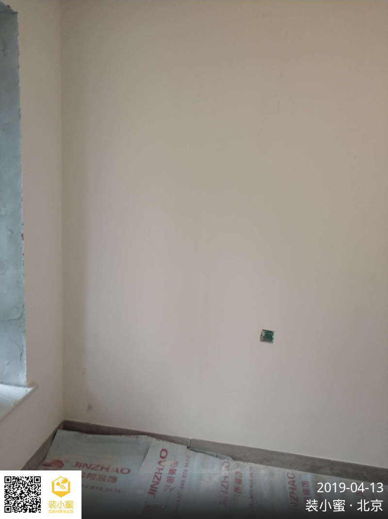

打磨已完成,腻子已干燥,腻子层打磨平顺光滑,墙面无开裂,露底,划痕,脱壳,蜂窝等现象,符合要求;瓷砖空鼓复查符合要求。
①墙面有几处漏打磨,需加强。
②窗台石下口缝隙未封堵,需填实找平刷漆处理。
刷底漆后要进行墙面复查,严禁刷面漆时进行前面修补,为便于漆面流平,建议刷漆时关闭门窗,也避免因漆面干燥过快而皱皮;具体注意事项已现场交待油工。

窗台大理石下口已填实

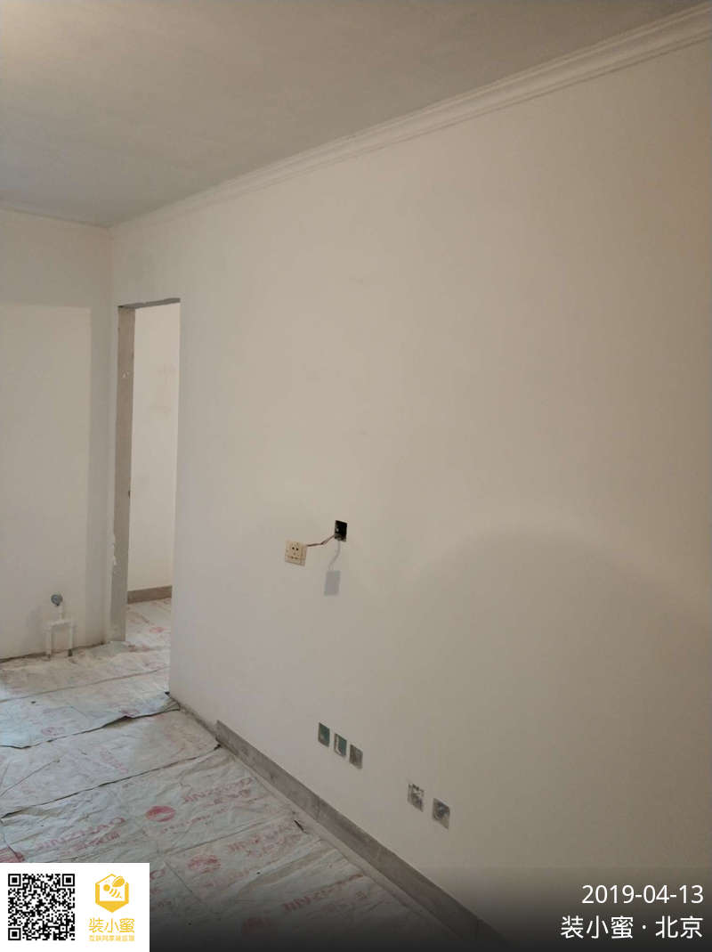

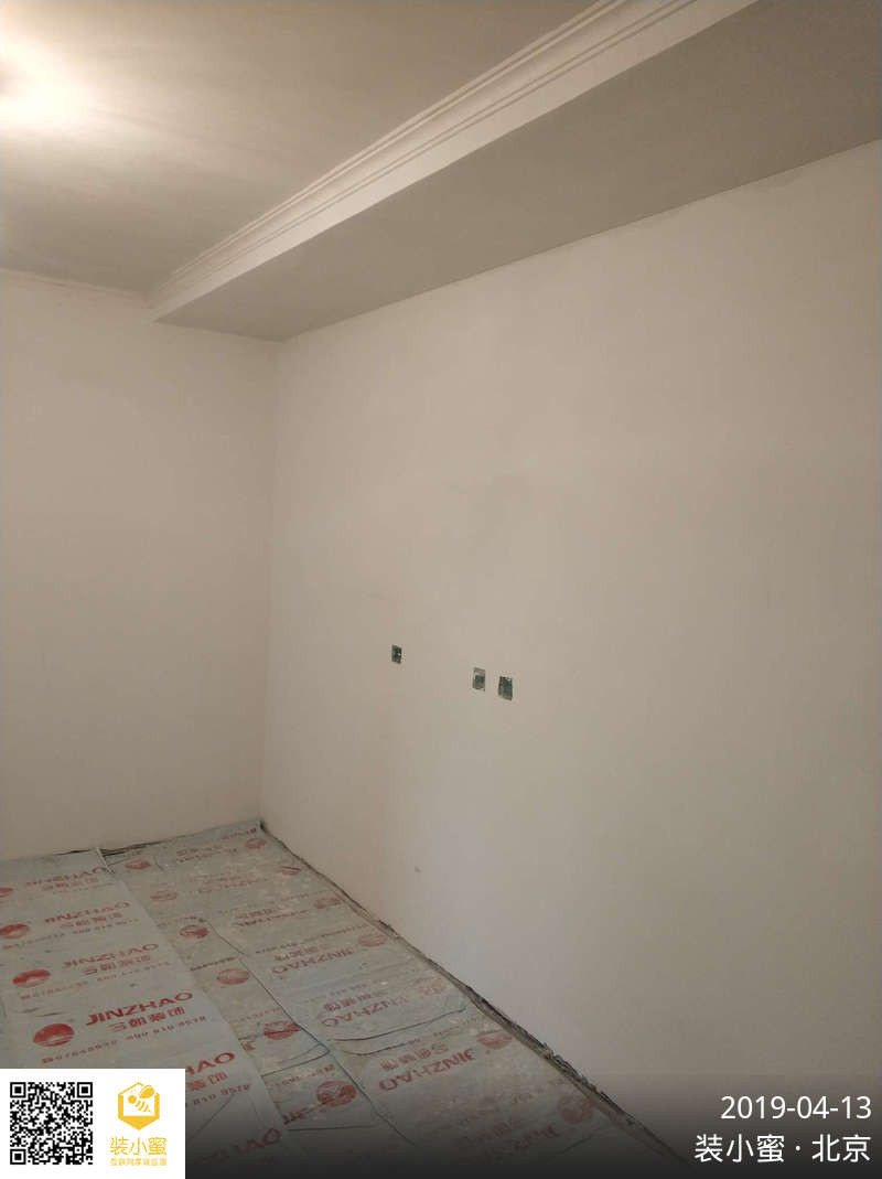

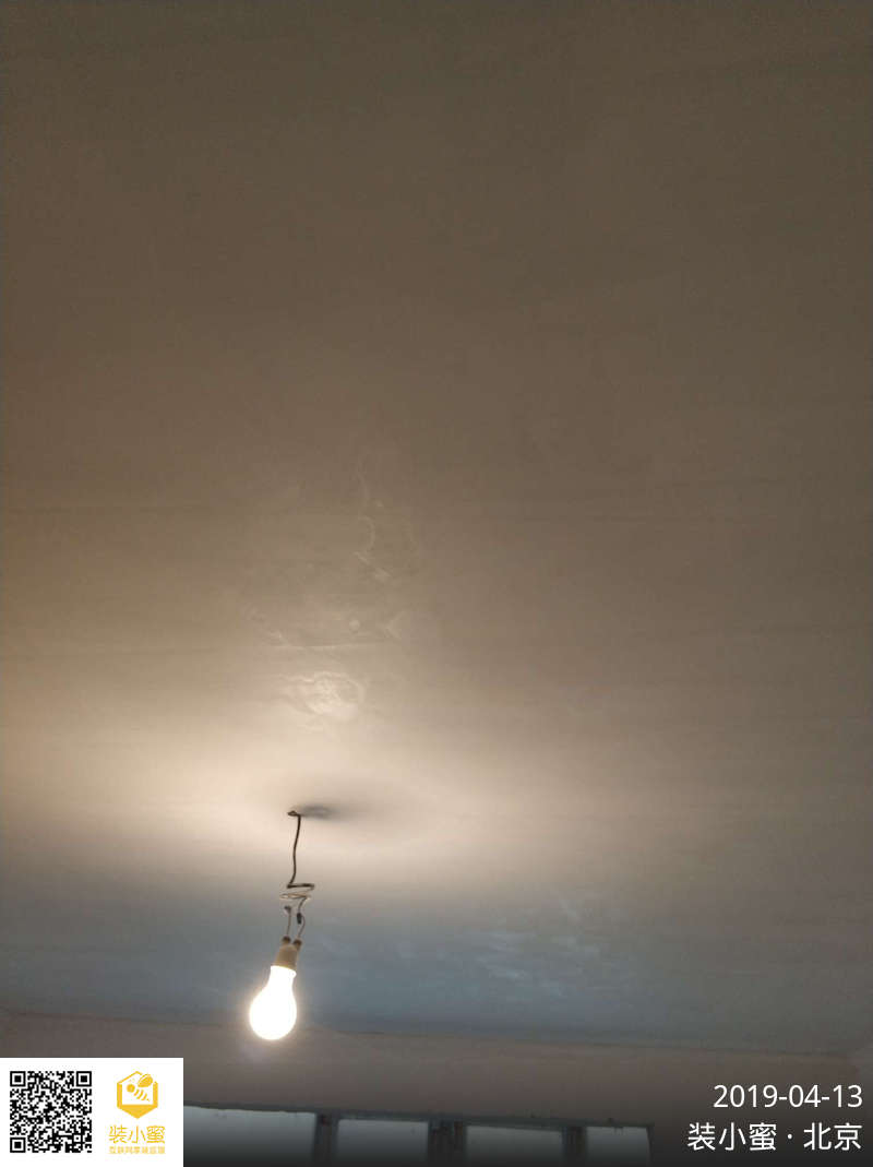

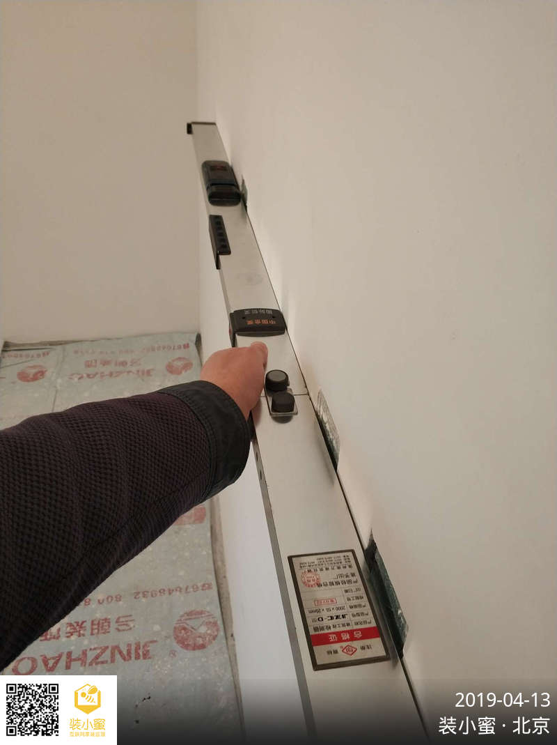

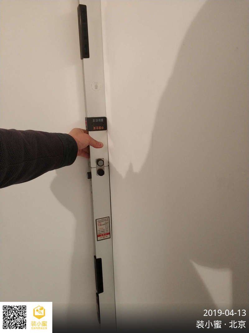

腻子打磨后整体平滑度符合要求

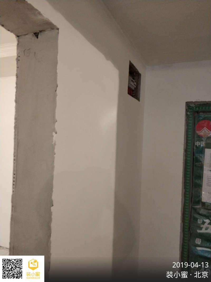

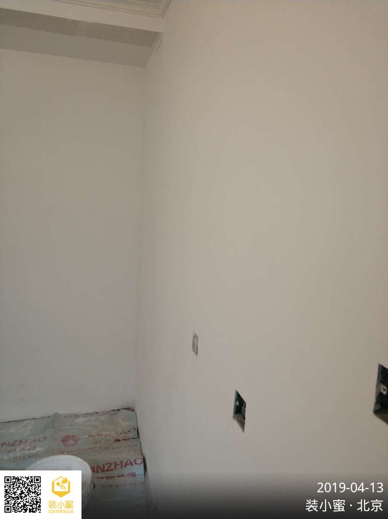

室内穿墙孔洞已经封堵
室内穿墙孔洞已经封堵

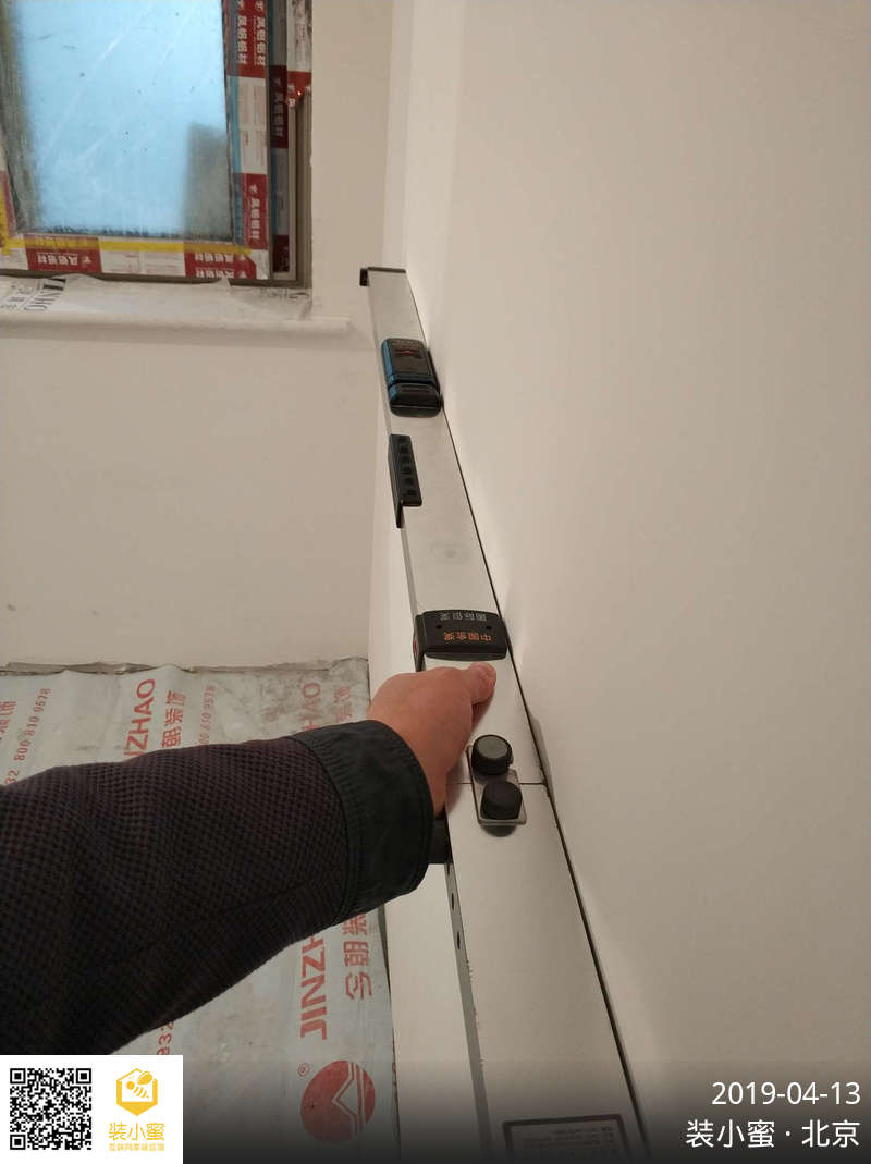

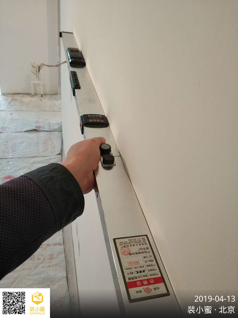

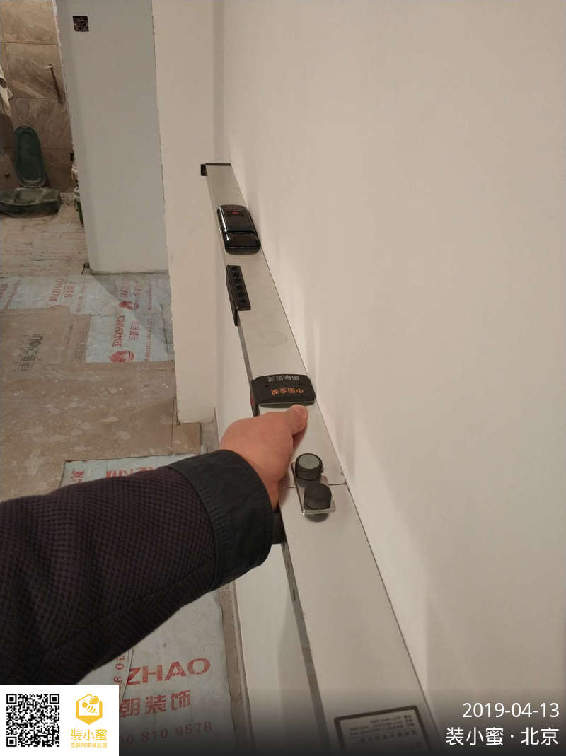

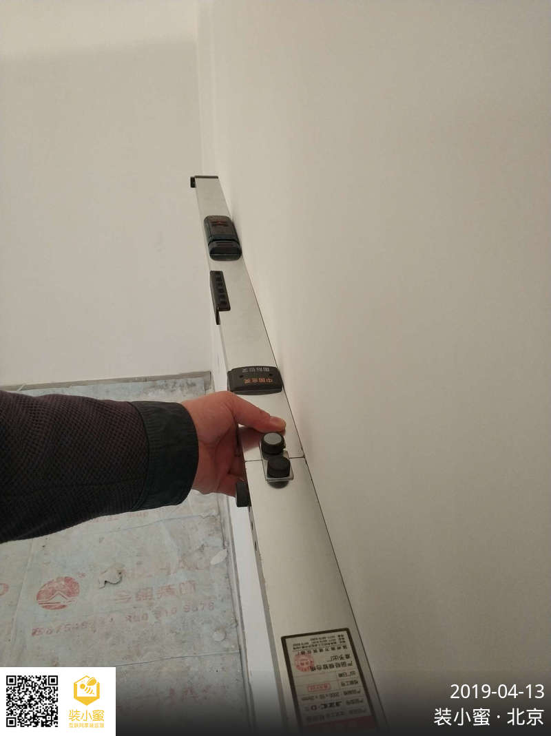

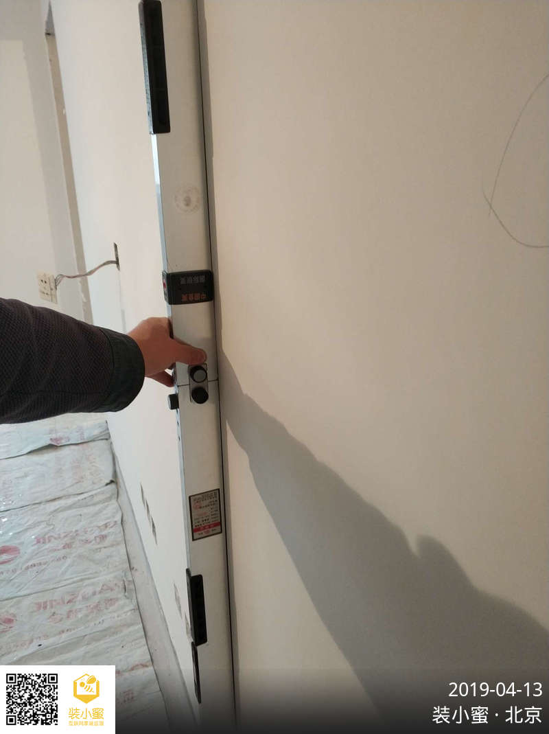

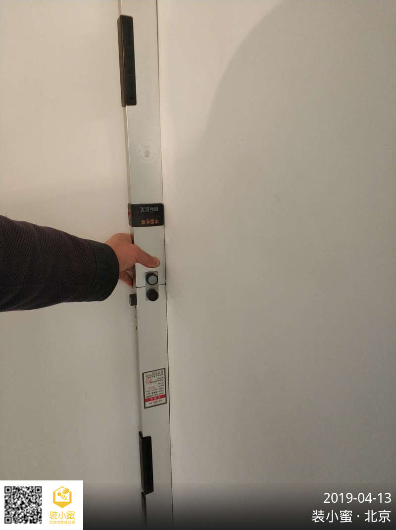

阴阳角打磨平直度符合要求
阴阳角打磨平直度符合要求

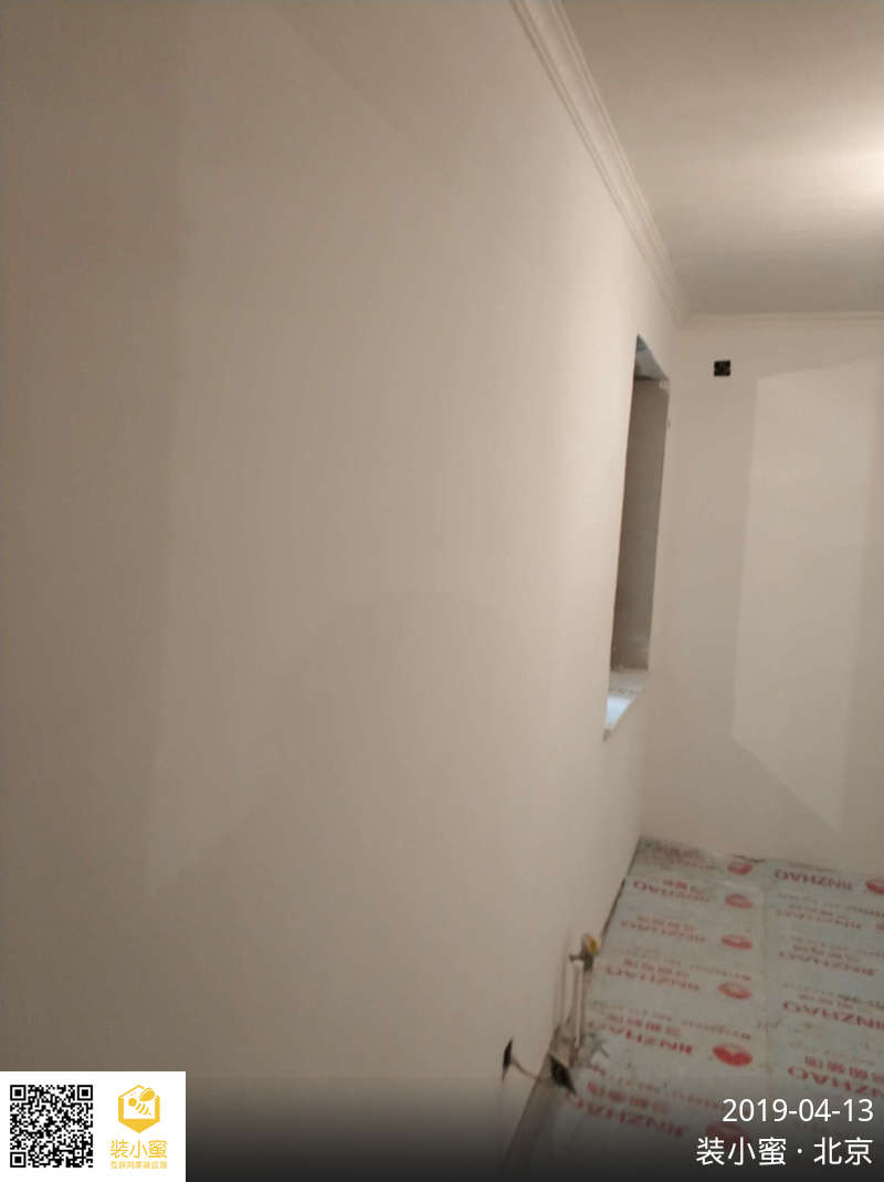

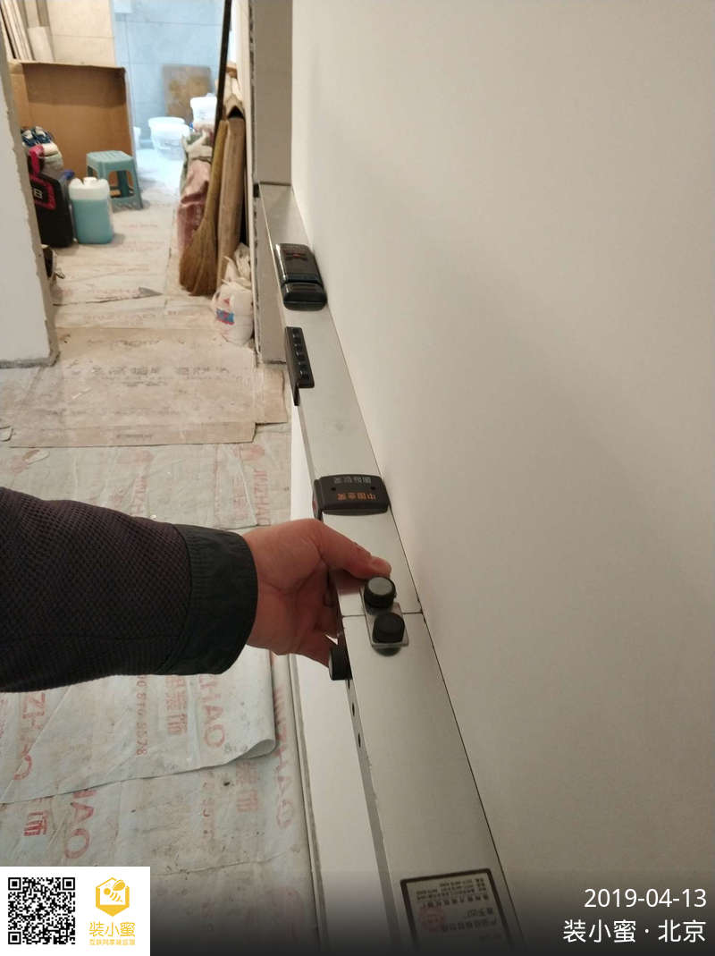

产品处批嵌平直度符合要求

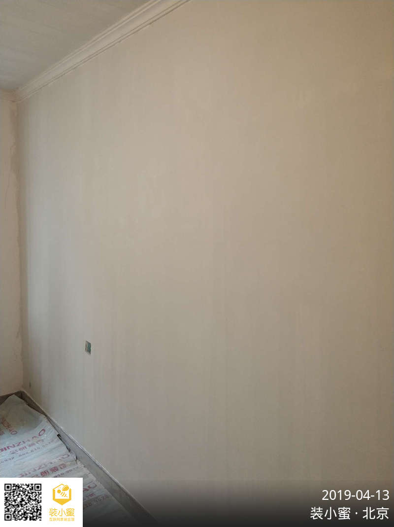

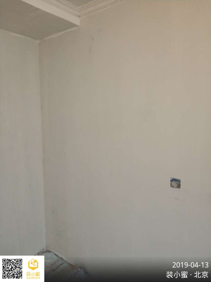

腻子表面牢固,无明显的疏松

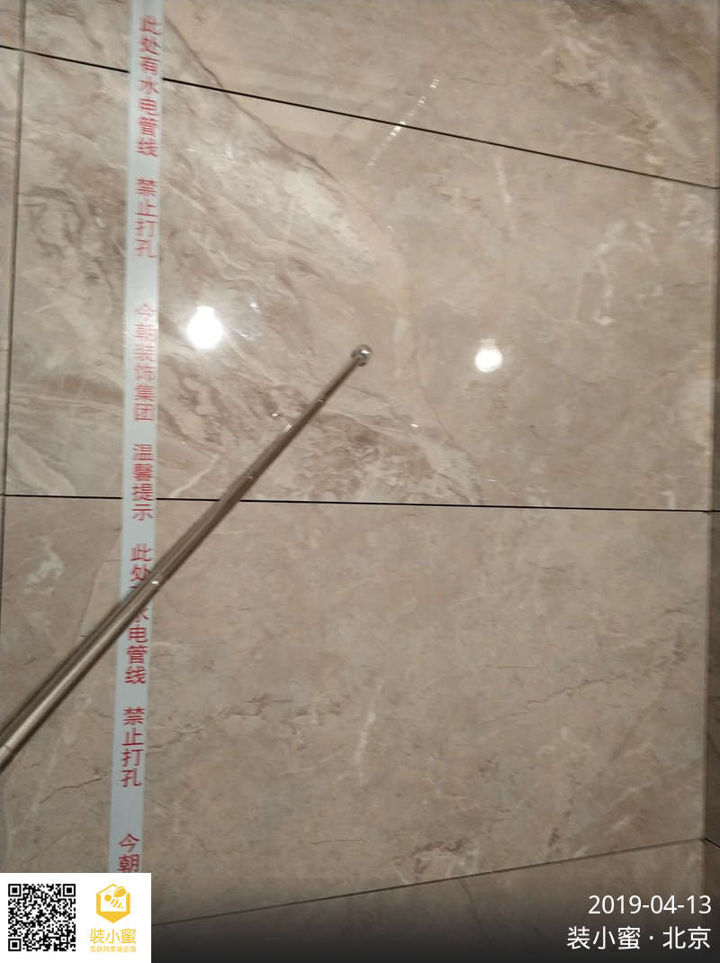

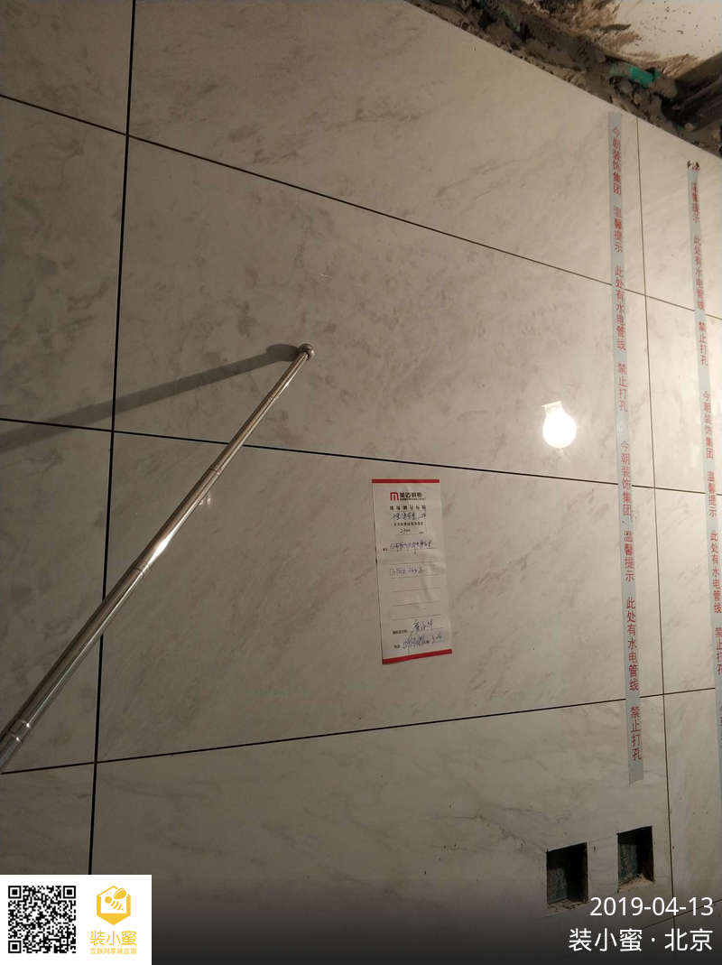

墙面砖(复检)无明显空鼓,符合要求

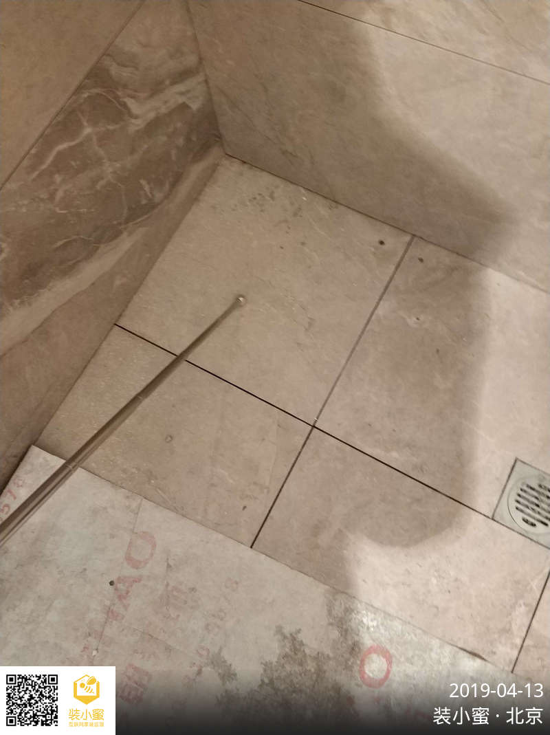

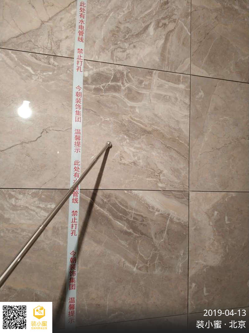

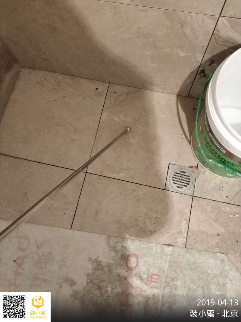

地面砖(复检)无明显空鼓

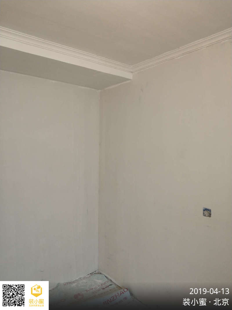

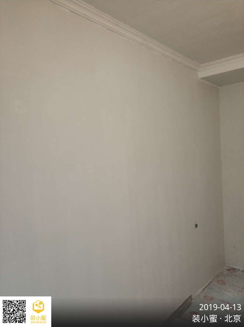

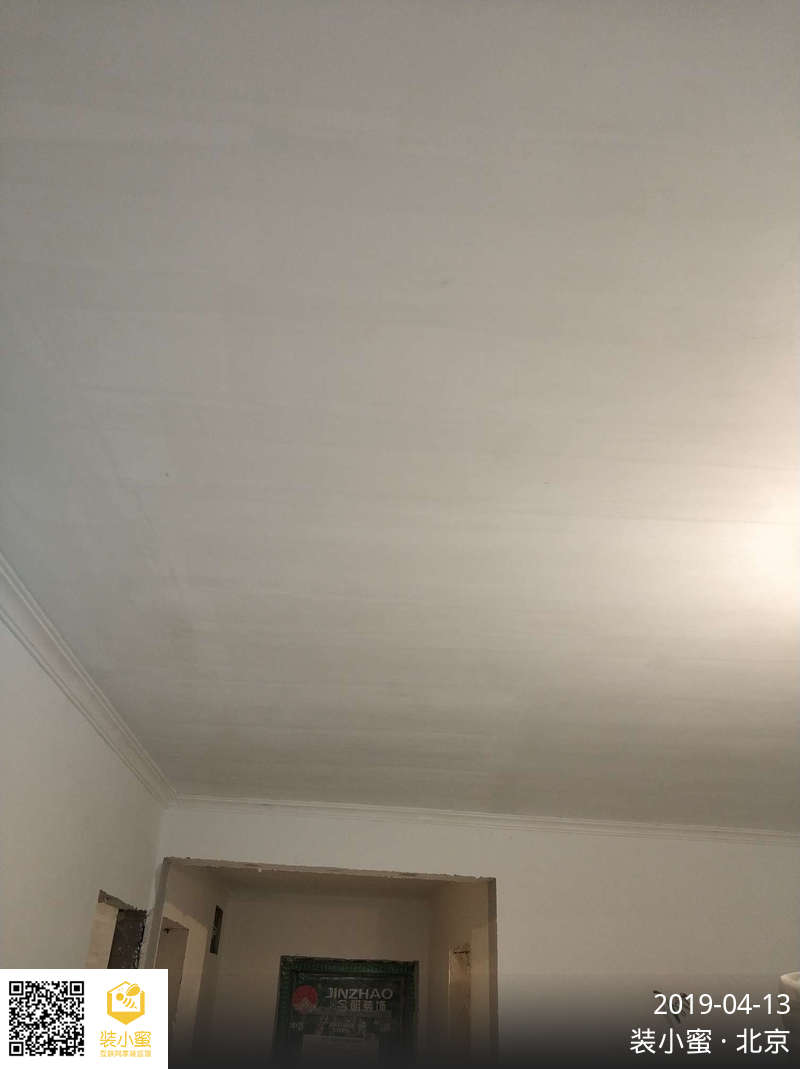

乳胶漆底漆涂刷,表面牢固
乳胶漆底漆,表面无明显砂眼与砂印
