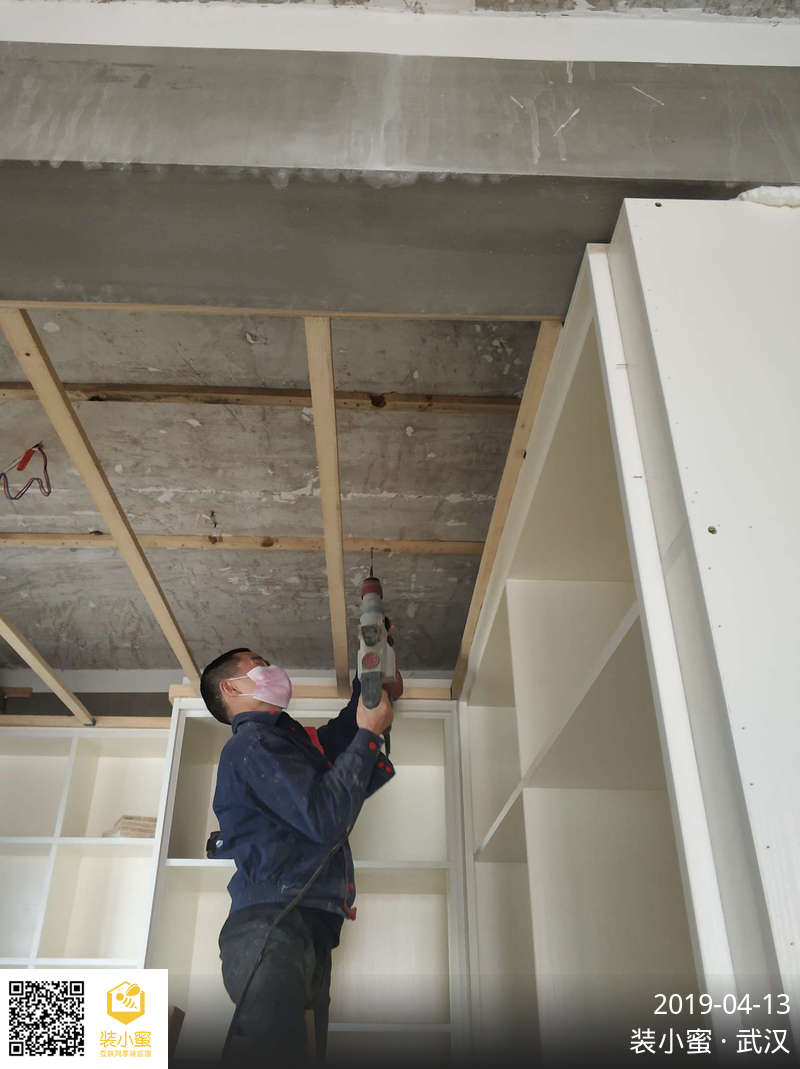

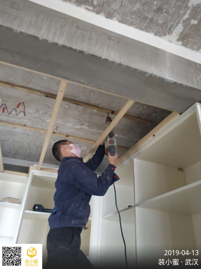

木工:2人

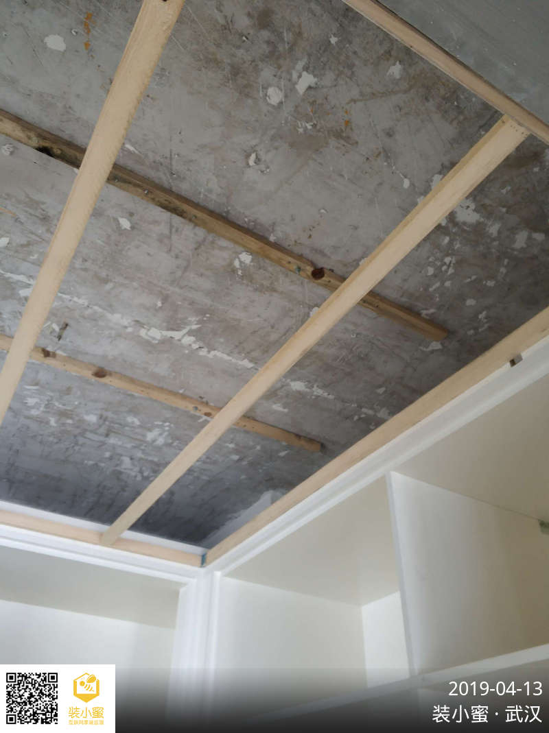

木工施工中

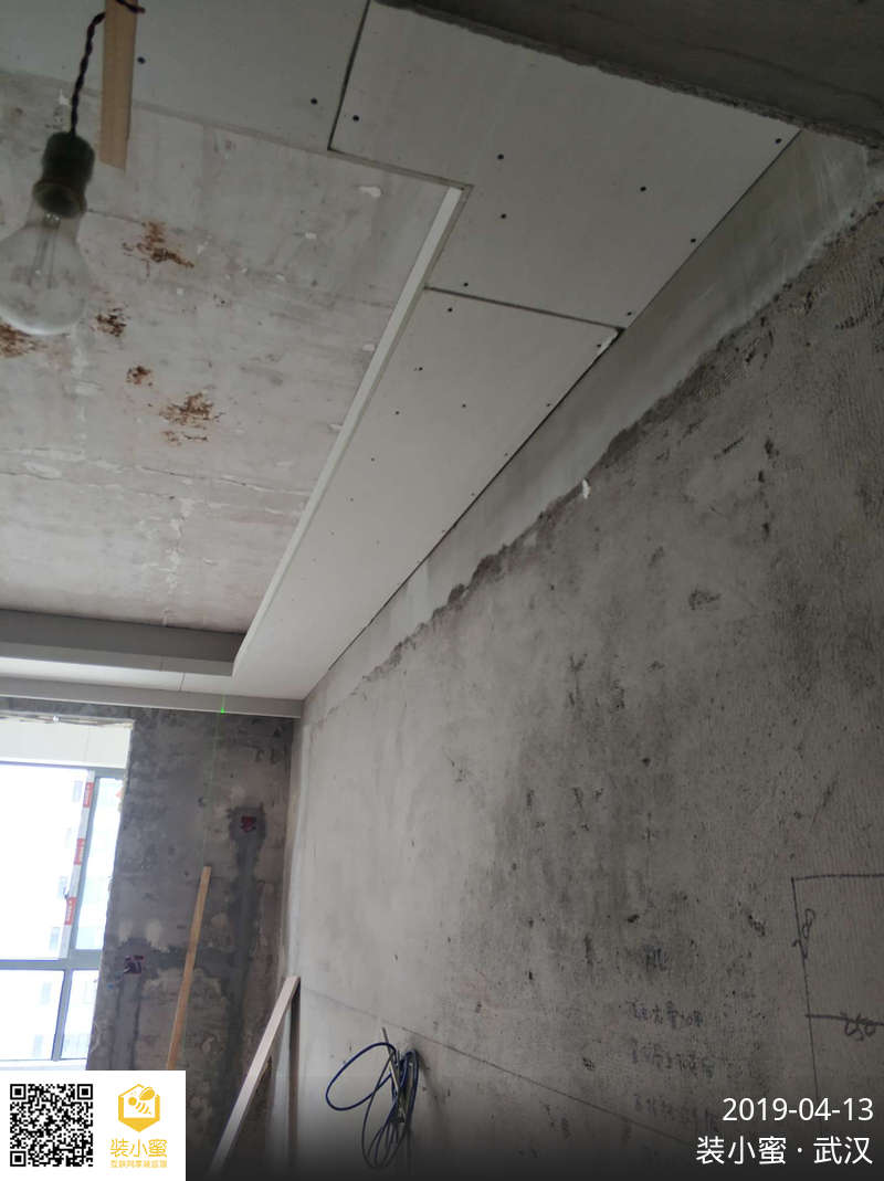

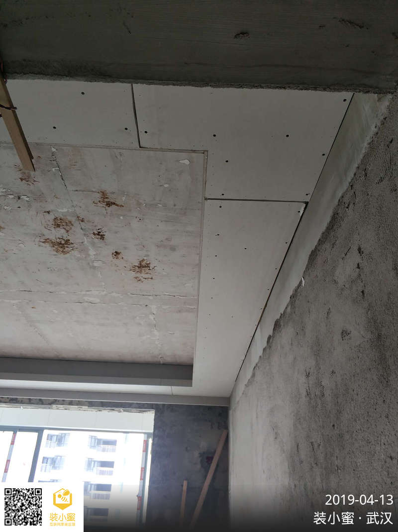

1.室内孔洞需要在油漆之前施工完成。

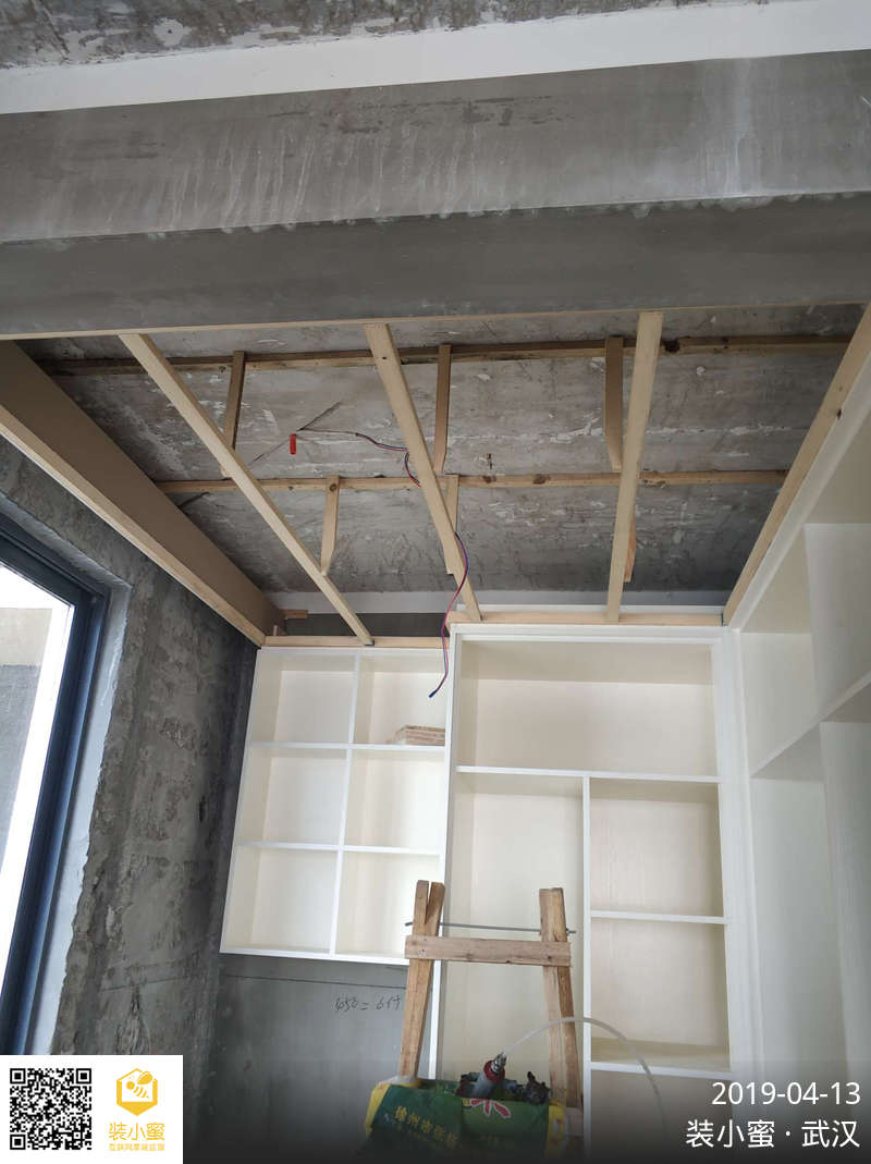

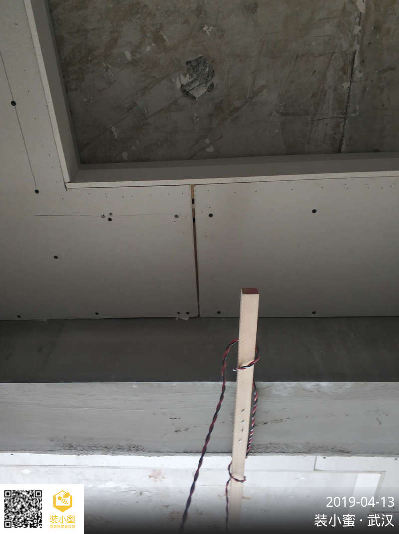

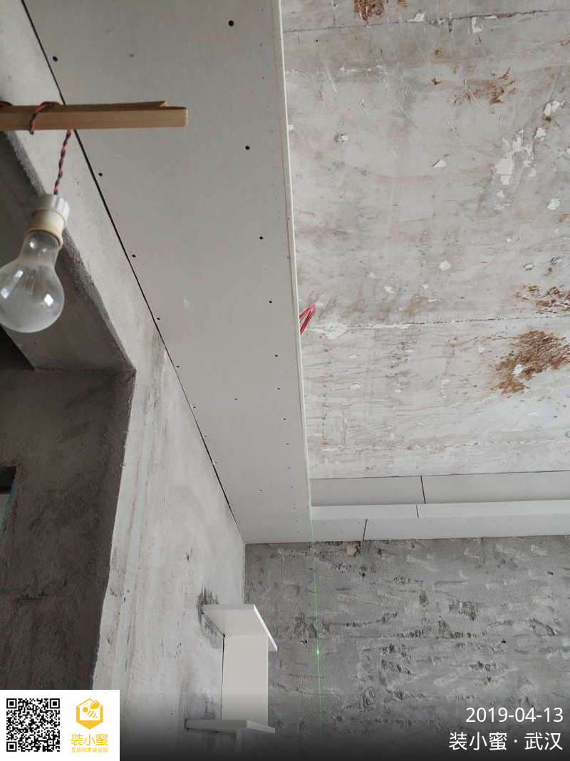

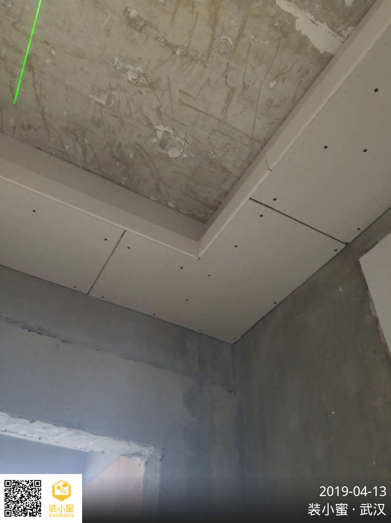

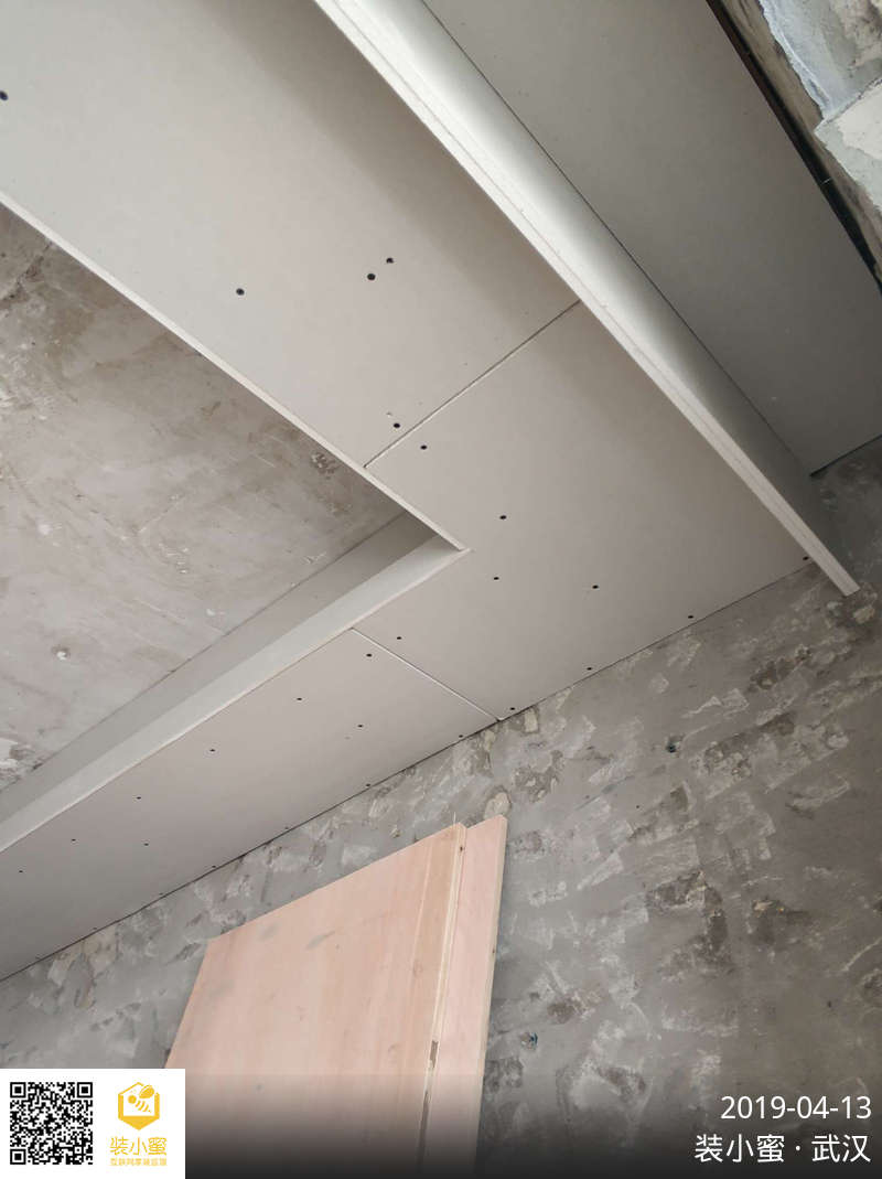

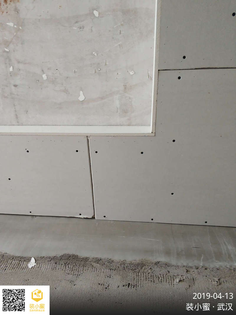

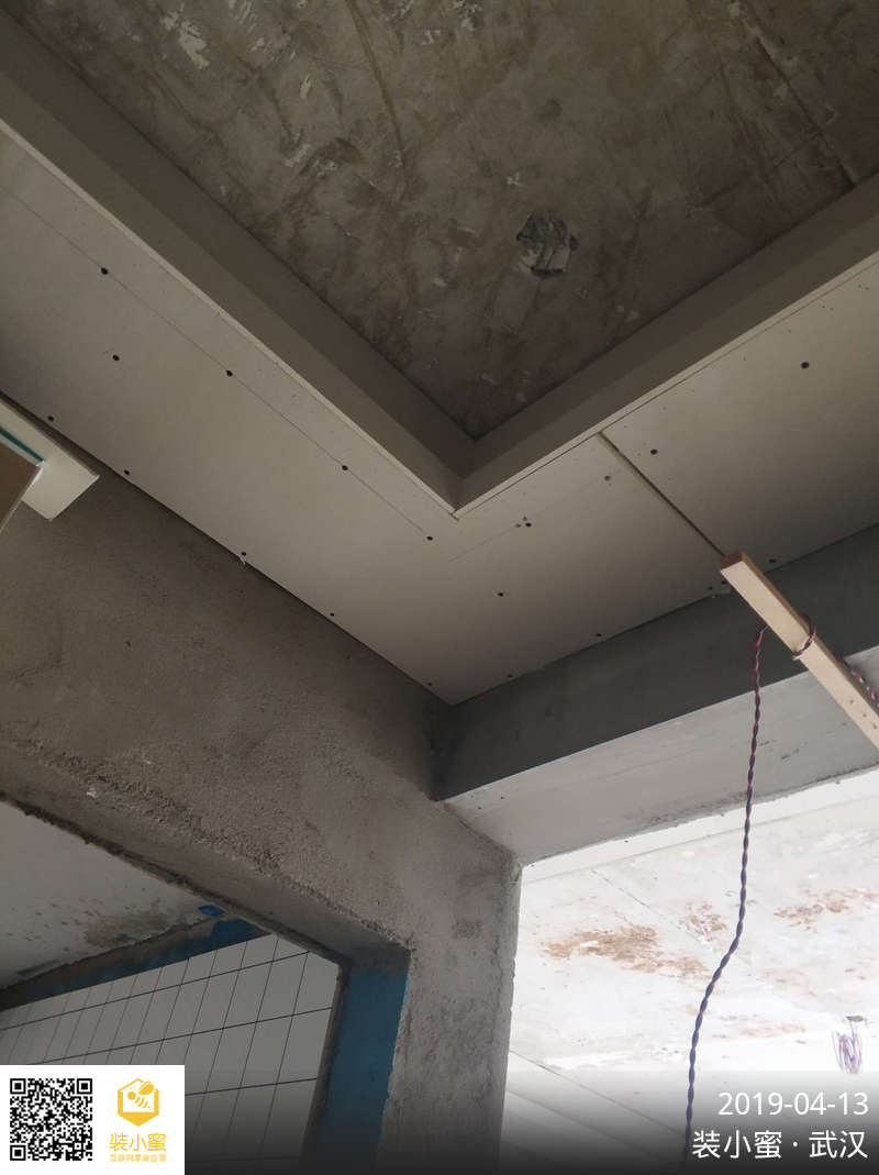

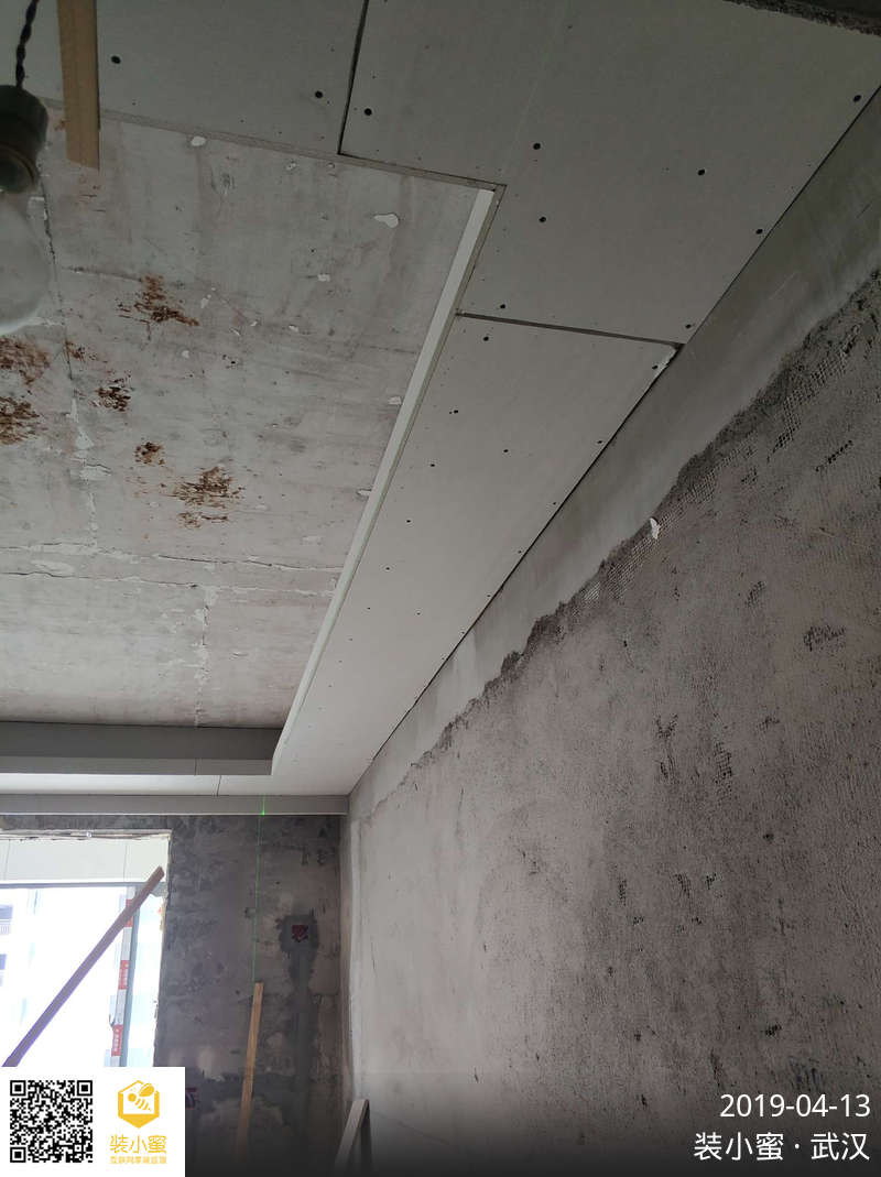

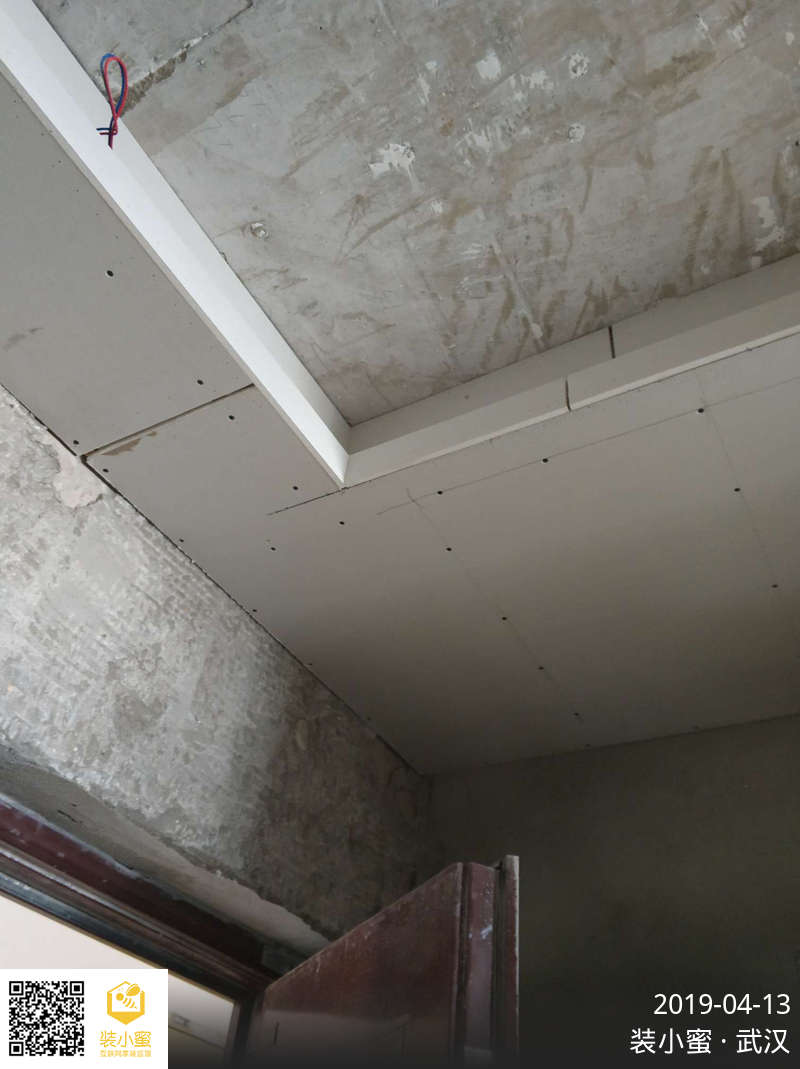

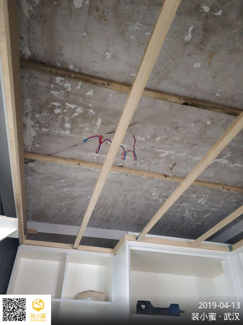

2.对木工检查,木龙骨吊顶,顶面龙骨用膨胀螺丝加固,竖龙骨上下连接,拐角处整板7字套割,符合交底要求。
3.卫生间,阳台待门槛石到货后安装,地面防水卷边补刷,做闭水验收,约楼下48h后观察,确保不漏水,方可贴地砖。

吊杆施工固定符合要求
龙骨施工固定符合要求
