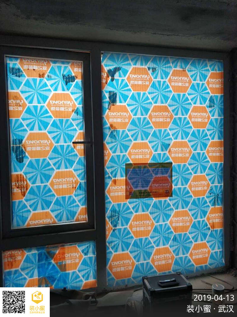

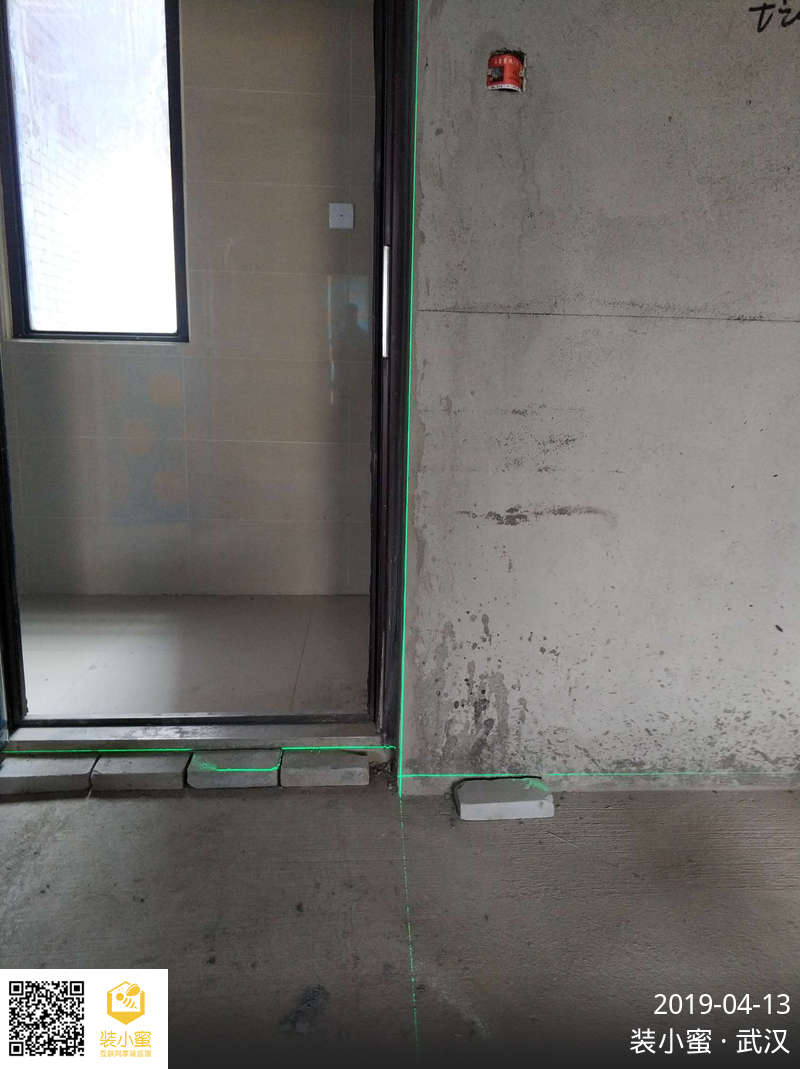

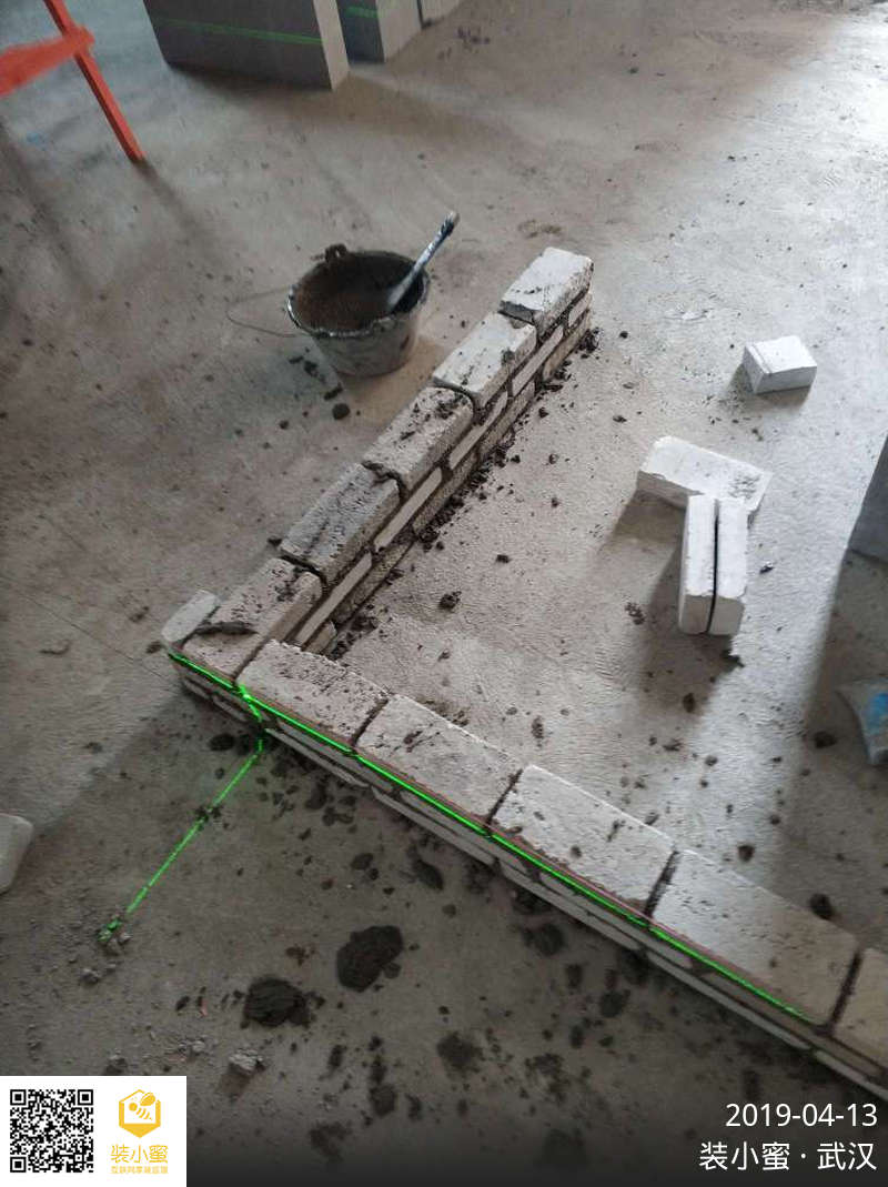

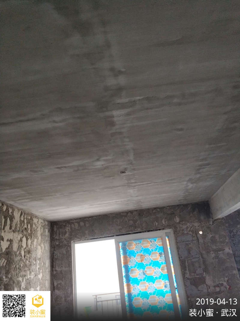

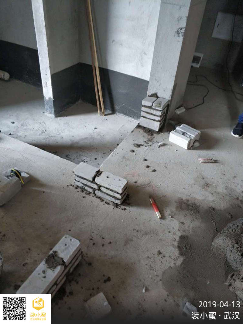

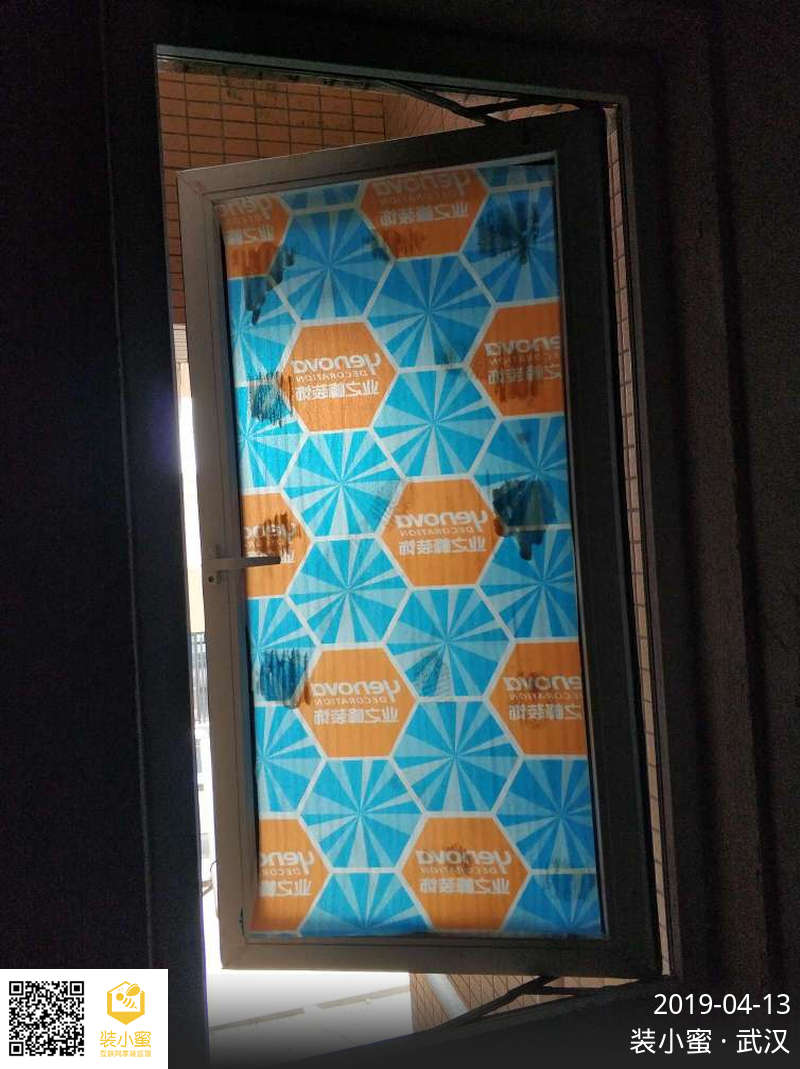

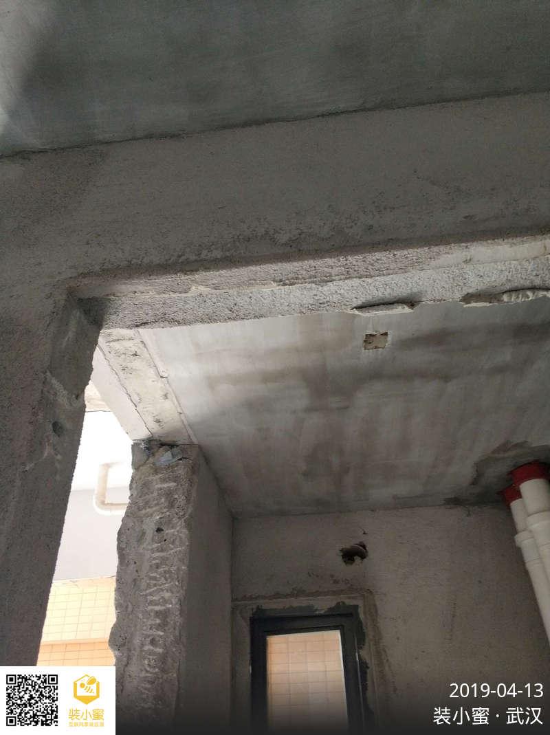

现场拆除施工已经完成,同工长一起确定砌墙位置。同时告知施工方需要配备最少两个灭火器在现场。因客户家次卧室窗户拆除,建议用网兜做好防护后再进行施工,避免意外情况发生。

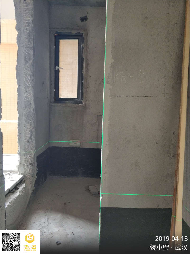

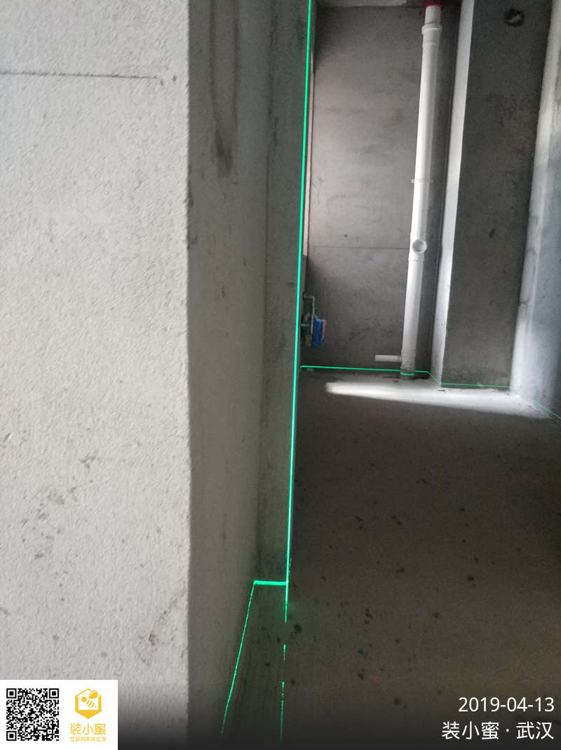

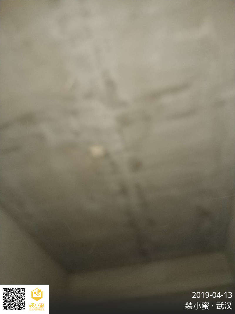

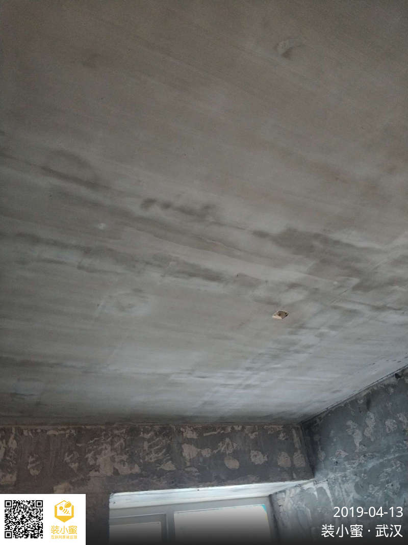

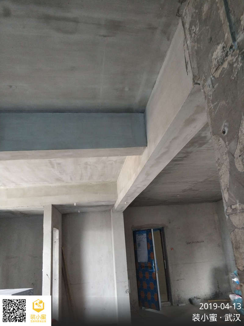

通过现场检查发现:

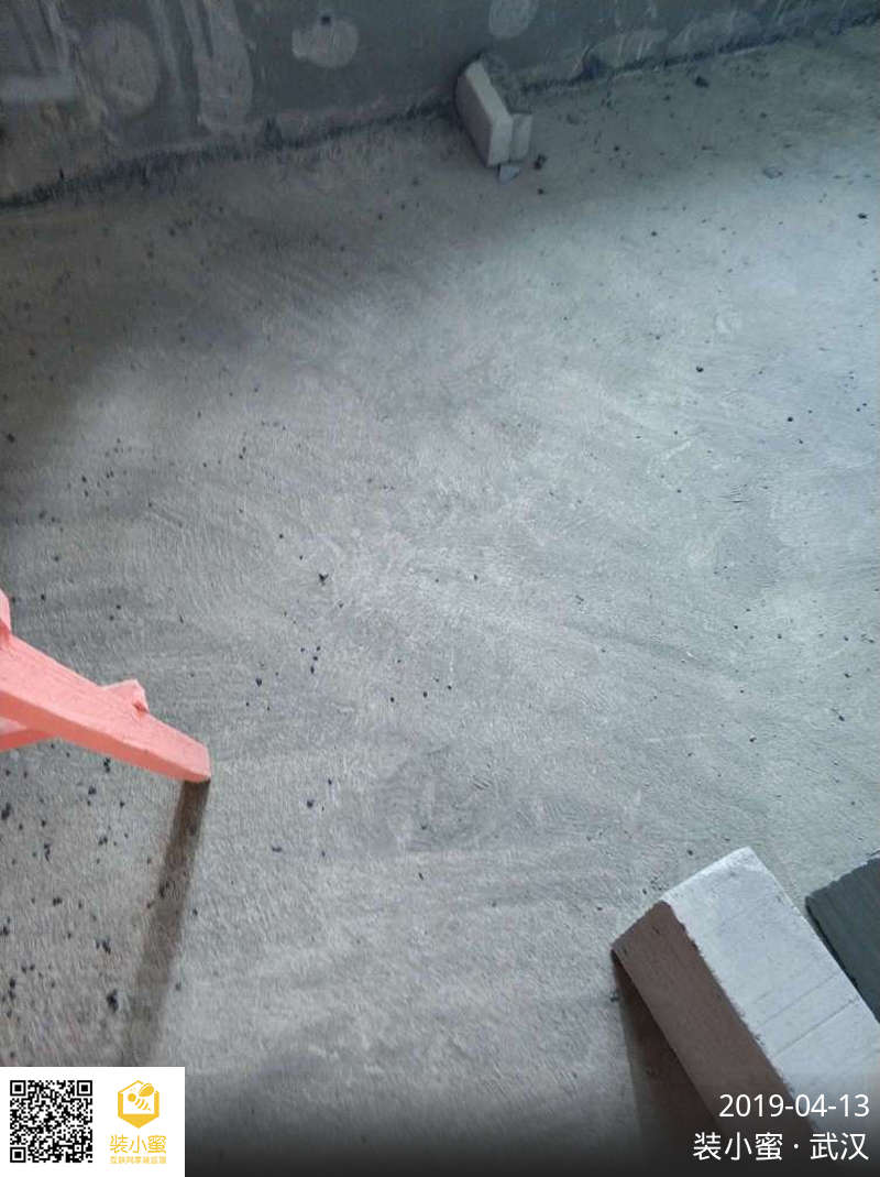

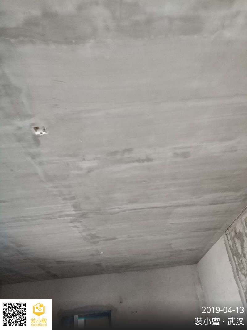

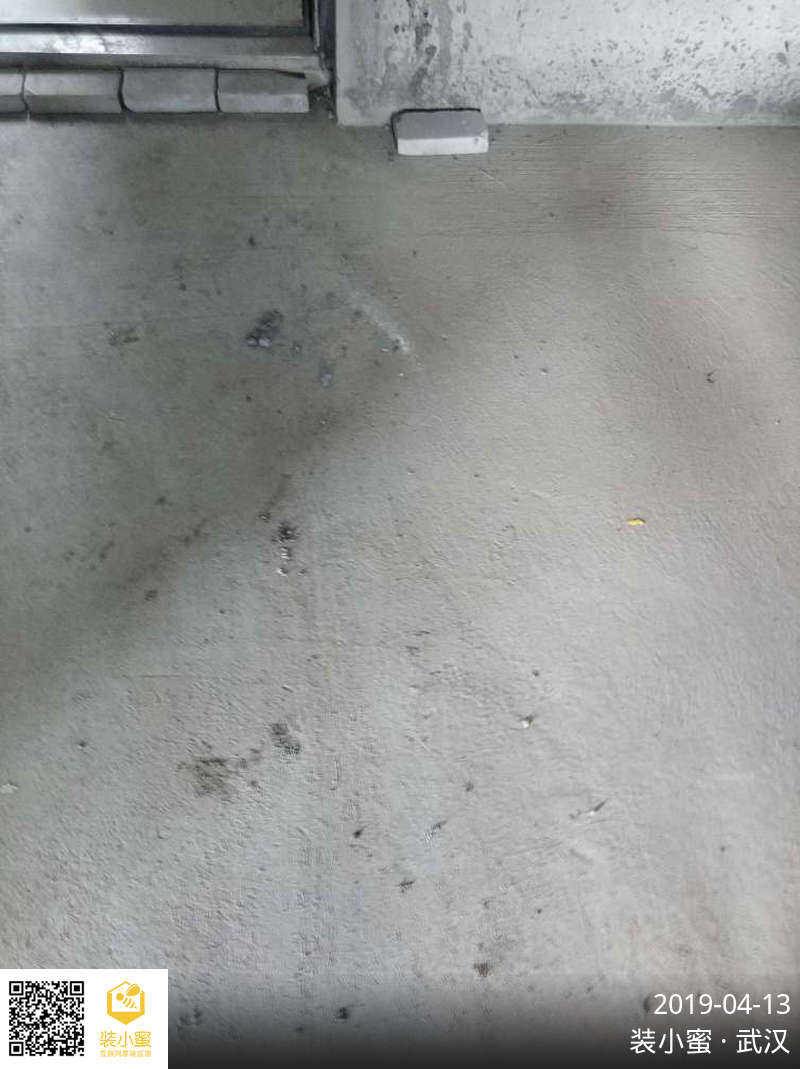

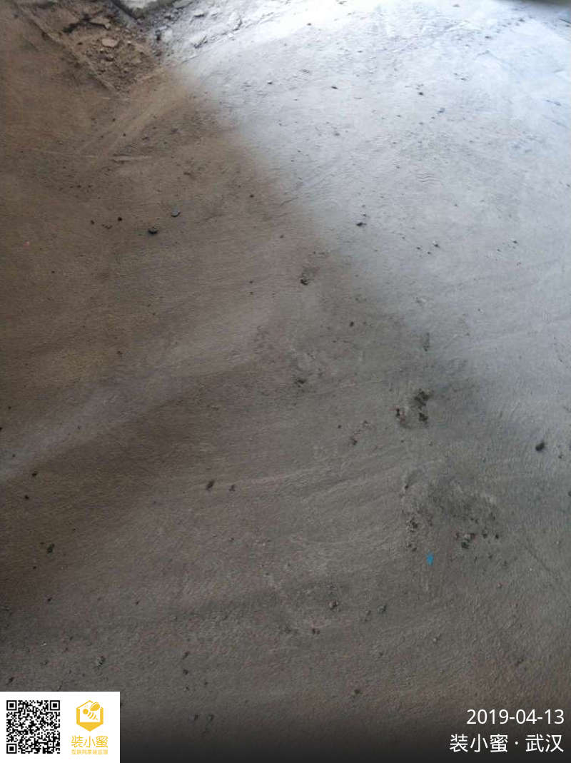

1.拆除原有内保温层后墙面有不平整现象,需要调整粉补处理。
2.部分墙面经空鼓锤检查发现有部分空鼓现象,建议铲除空鼓部分做重新粉刷水泥施工。

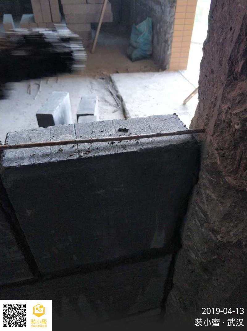

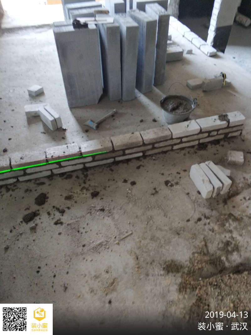

与泥工师傅沟通告知,砌墙施工工艺要求底下三层小砖打底,顶面小砖斜砌,新砌墙体超过2米顶面斜砌往两边斜砌。新老墙交接处需要打拉筋施工,拉筋长度不得低于60公分入老墙8公分左右,拉筋间距不得超过60公分。新老墙接缝处建议挂钢丝网做抗裂处理。墙体砌筑完成后建议放置三天以上再进行粉刷水泥施工,以降低后期开裂隐患发生。

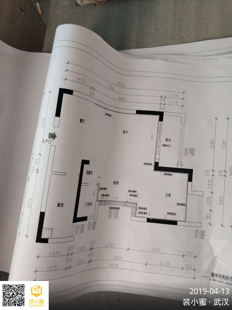

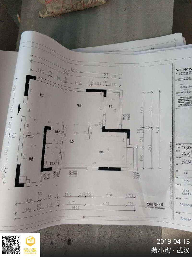

已将图纸与预算在现场作了对照

门洞口墙体(两侧)垂直平整符合要求
轻质砖墙体底部已施工砼(红砖)基础
新墙与砼墙结合处已设置拉结筋
