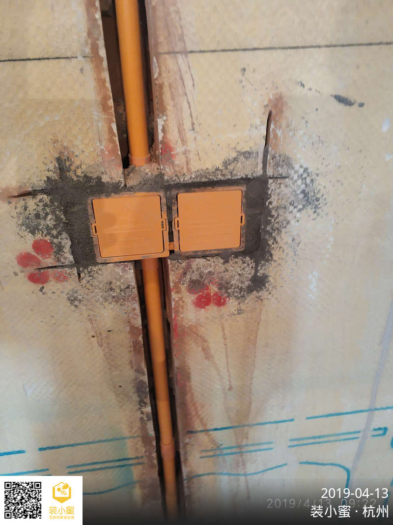

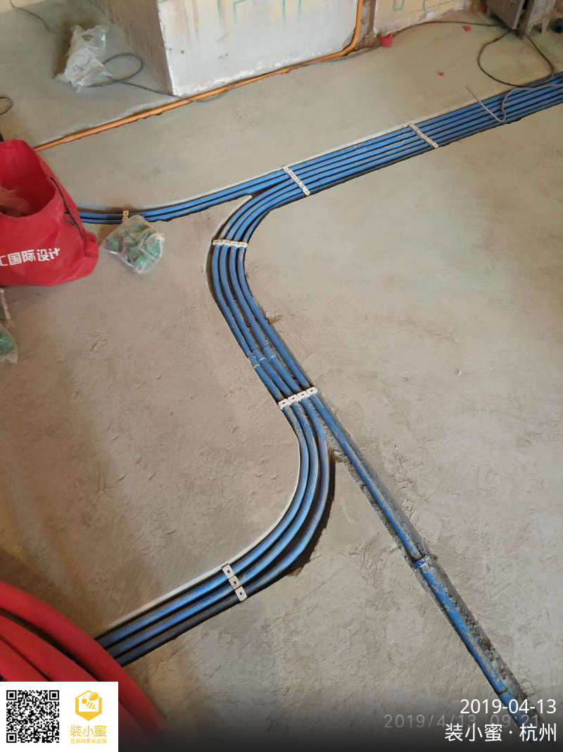

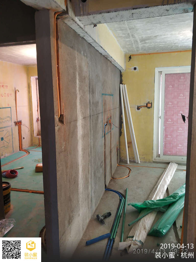

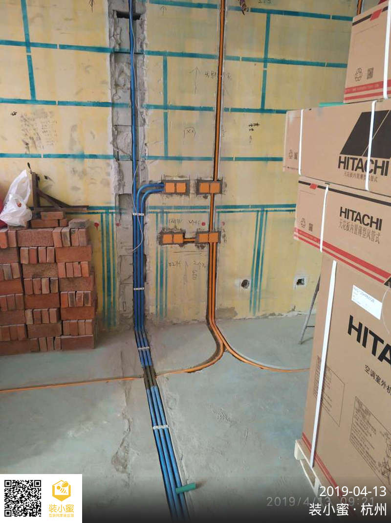

现场所有开关插座底盒已埋设固定好,强弱电线路改造施工已基本完成,水电工今日在做水管改造施工。

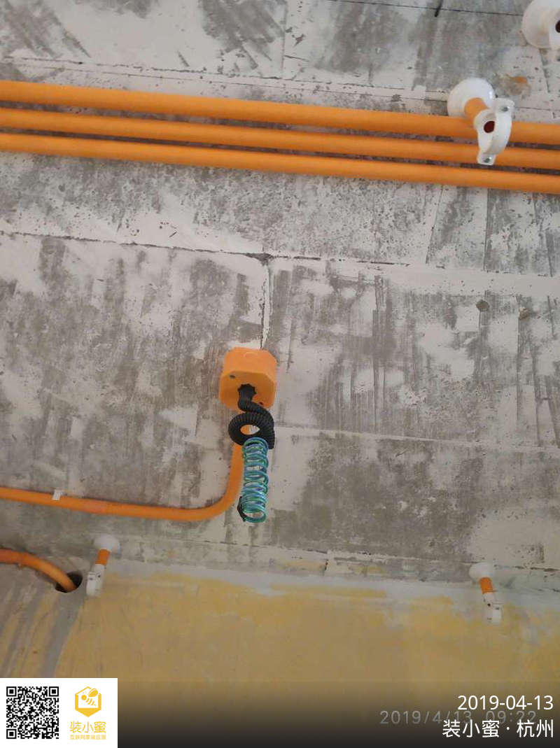

1.主卧床头壁灯位置接地线与控制线线径不一致(接地线2.5平方,控制线1.5平方),需要整改。
2.主卧床头电视机位置强弱电交叉分开处并行间距偏小,建议对弱电线管包锡纸做屏蔽处理。
1.所有水电管改造做好固定前应先检查排水管是否通畅。
2.建议水电验收后线槽修补完成后再安装中央空调。

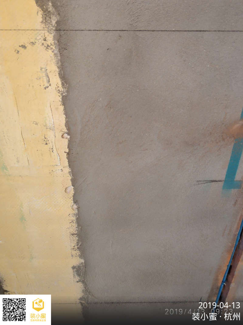

3.客厅窗户位置墙体拆除后边缘疏松应凿除重新粉刷,低于原墙面处应安排修补粉平。

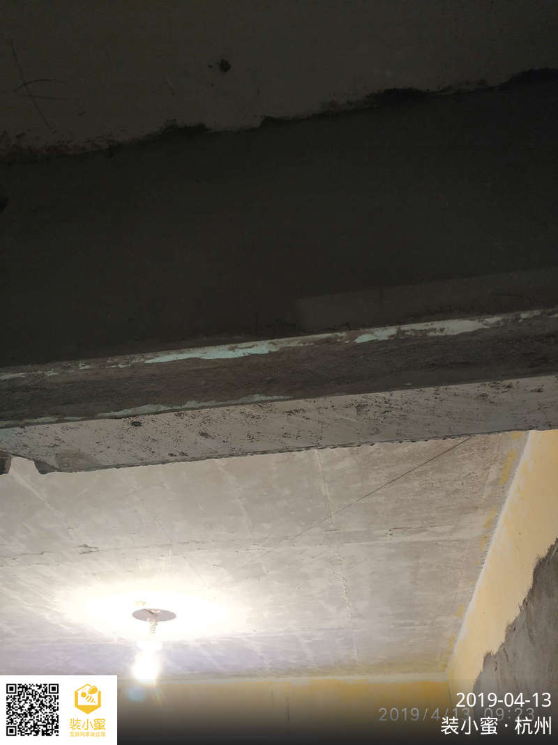

灯头盒固定牢固,安装符合要求
线管(软管)线盒阻燃性能符合要求
抹灰层表面牢固无明显开裂现象
门窗洞口的过梁已设置
新老墙结合处已加设钢丝网防裂
