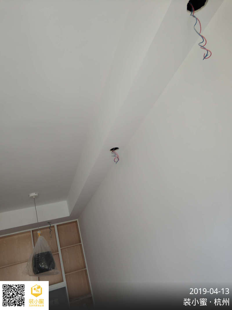

进度偏慢,插座通电已检查
1/弱电箱水晶头、插排未装
2/厨房有3个插座未通电,客厅2个插座孔眼不对,阳台2个插座孔眼不对
3/客厅、小房间空调挡板未刷白

弱电面板的接线已经完成

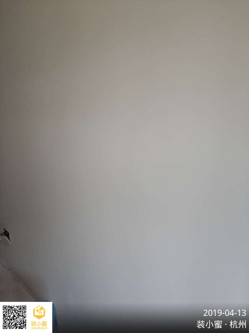

腻子打磨后整体平滑度符合要求
阴阳角打磨平直度符合要求

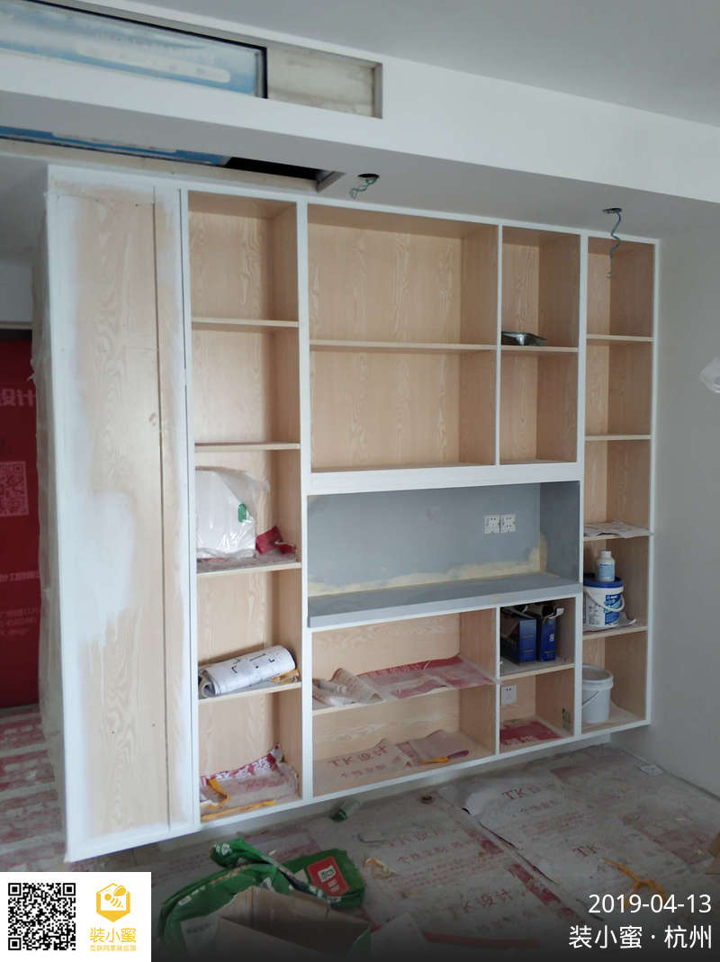

产品处批嵌平直度符合要求
内嵌橱柜周边区域方正平直符合要求

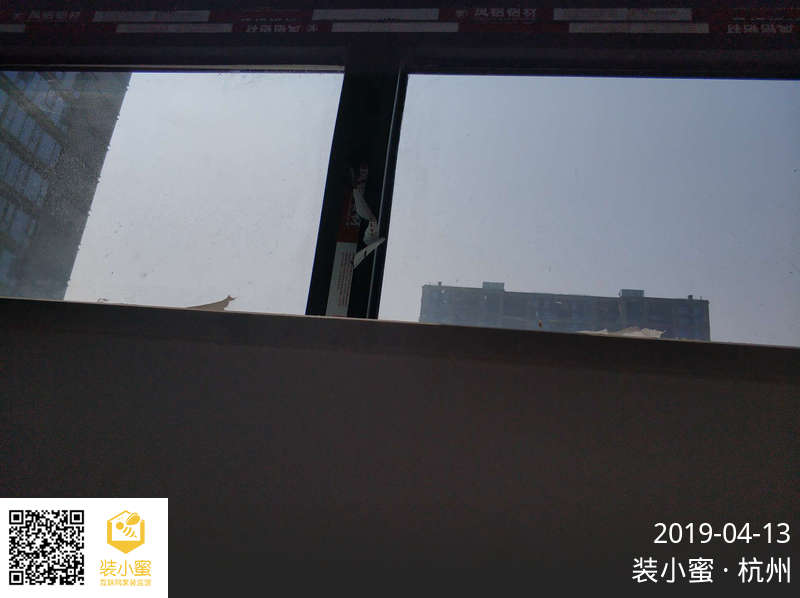

窗台大理石下口已填实
乳胶漆底漆,表面无明显砂眼与砂印
