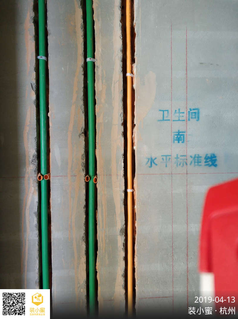

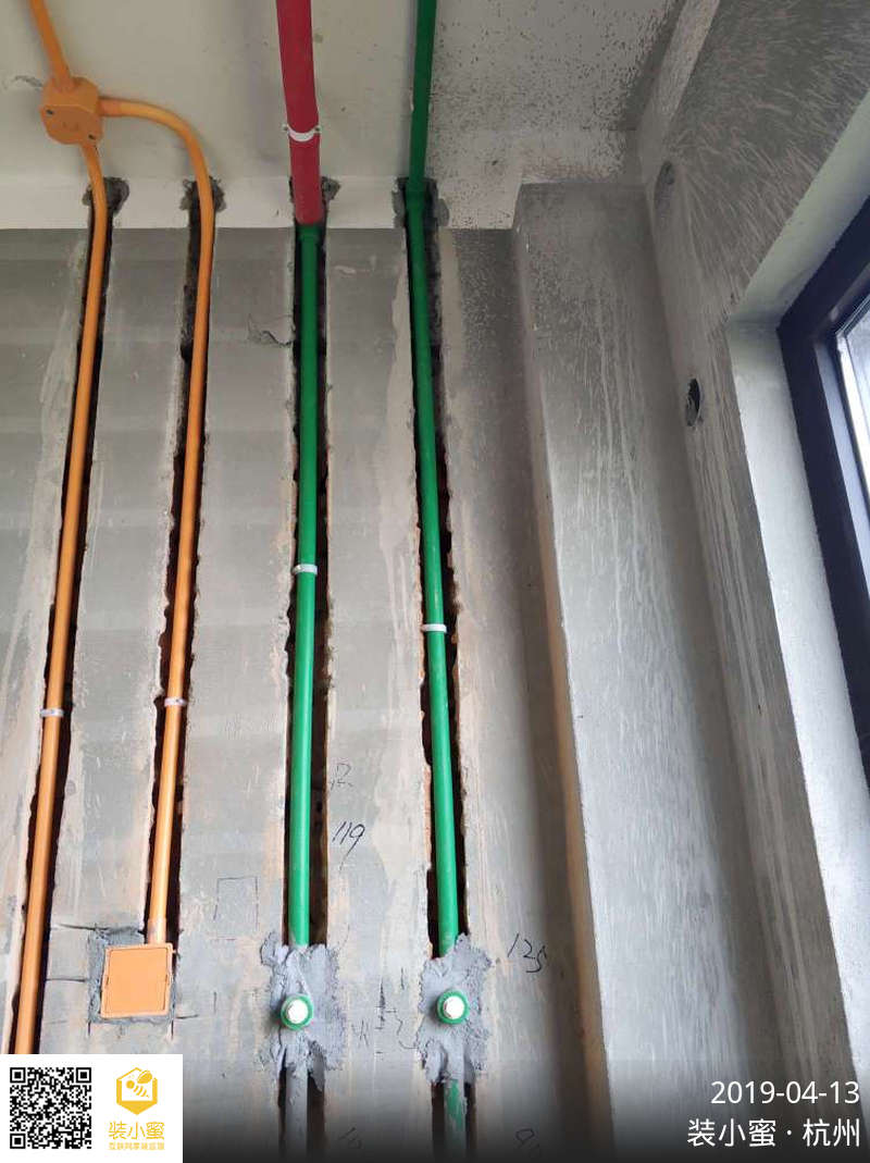

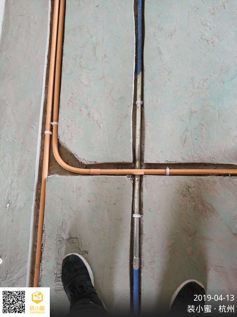

水电施工已完成,进度正常。

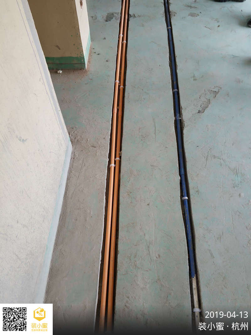

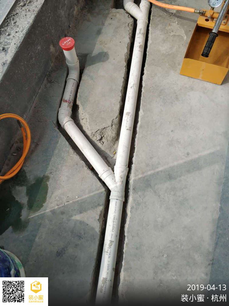

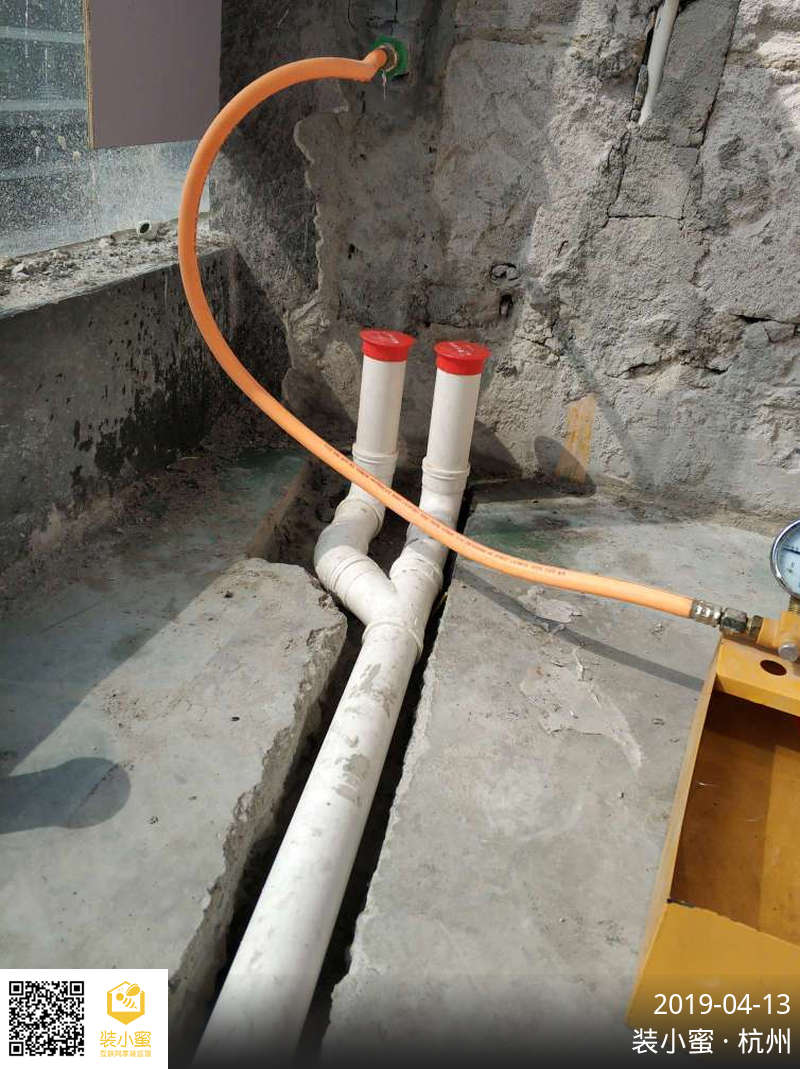

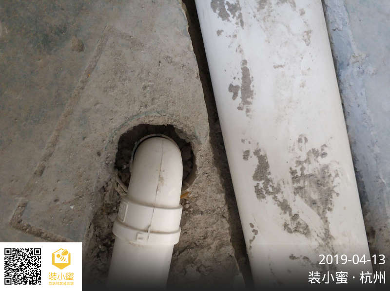

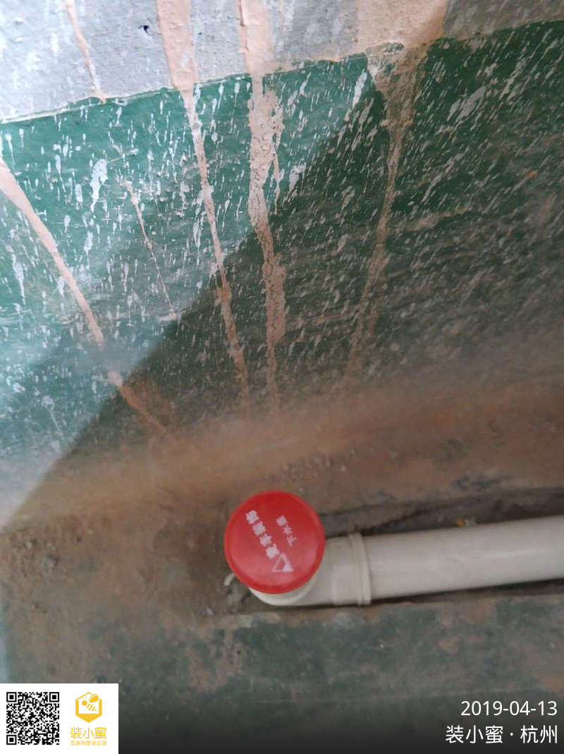

1.地面下水管均未固定,坡度无法检查,现场已告知要求。
2.厨房燃气问题需再次确认是否能够开通。

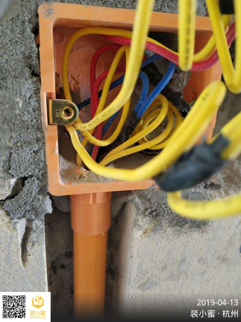

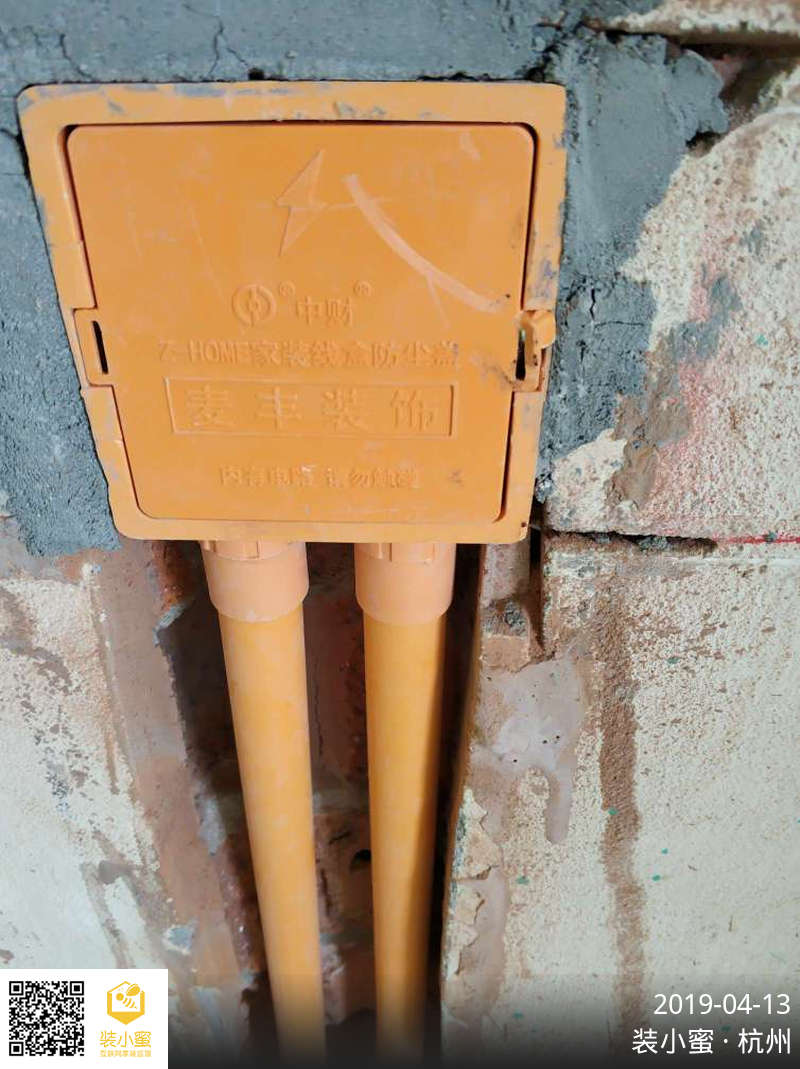

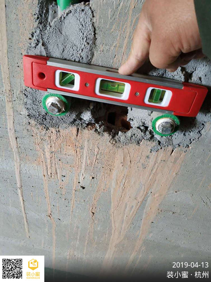

1.所有水电过梁打孔需发泡胶封堵。

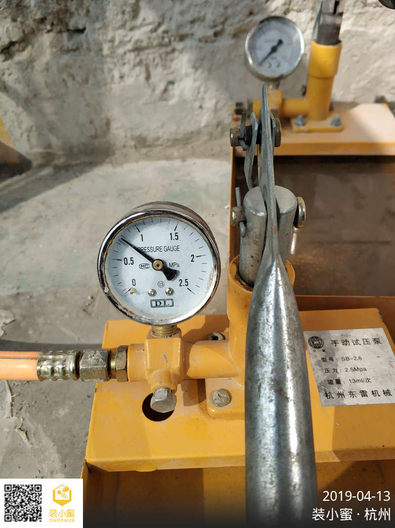

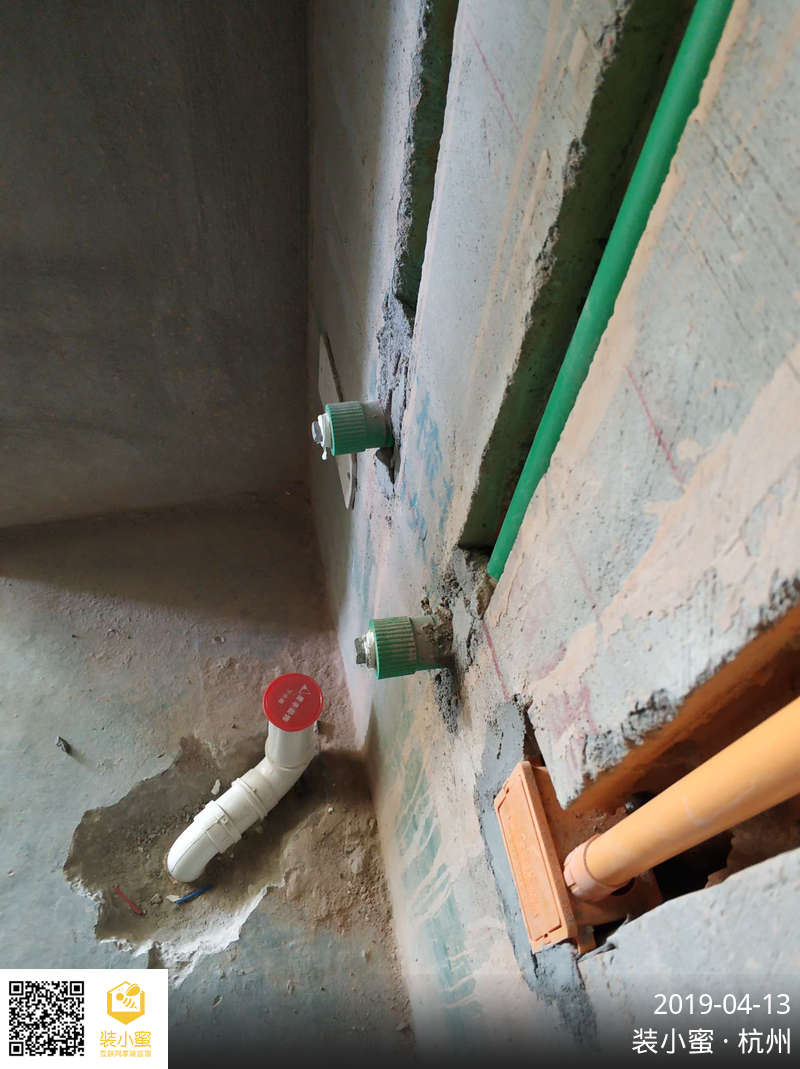

2.地面新布下水管需做好防水与下水坡度,处理并拍照留底。
3.泥工施工水泥禁止混合胶泥使用。
4.普通瓷片注意泡水时间和检查背面脱模剂是否清理干净。
5.墙面防水不可用柔性防水灰浆,墙面防水应为刚性防水。
6.泥工墙面瓷砖铺贴之前检查墙面空鼓。

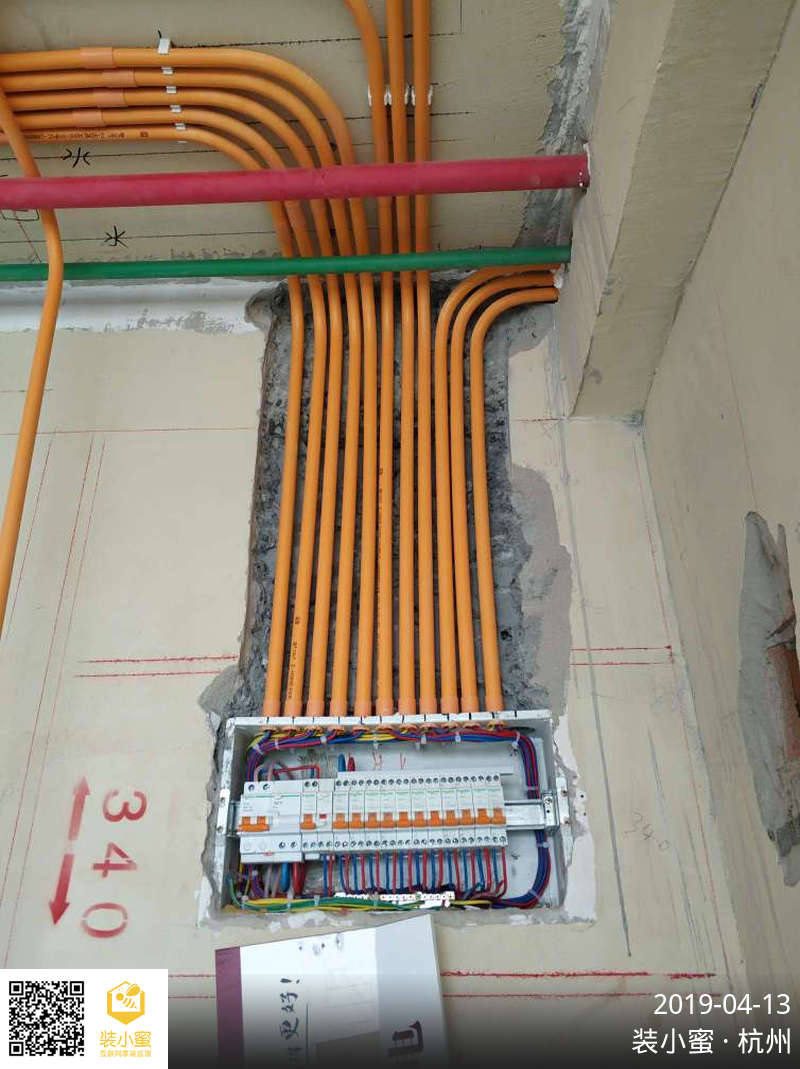

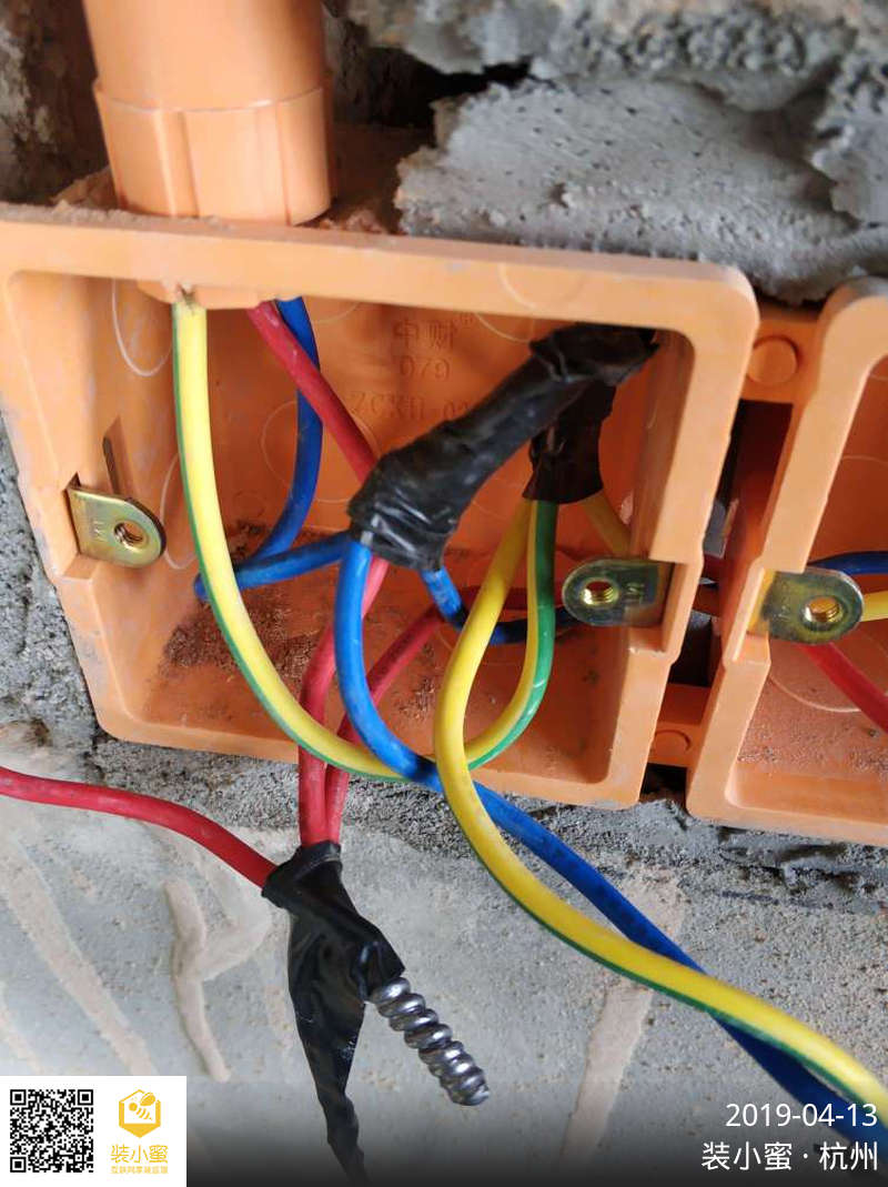

符合标准:27项

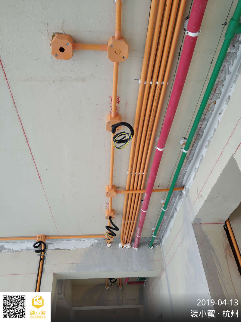

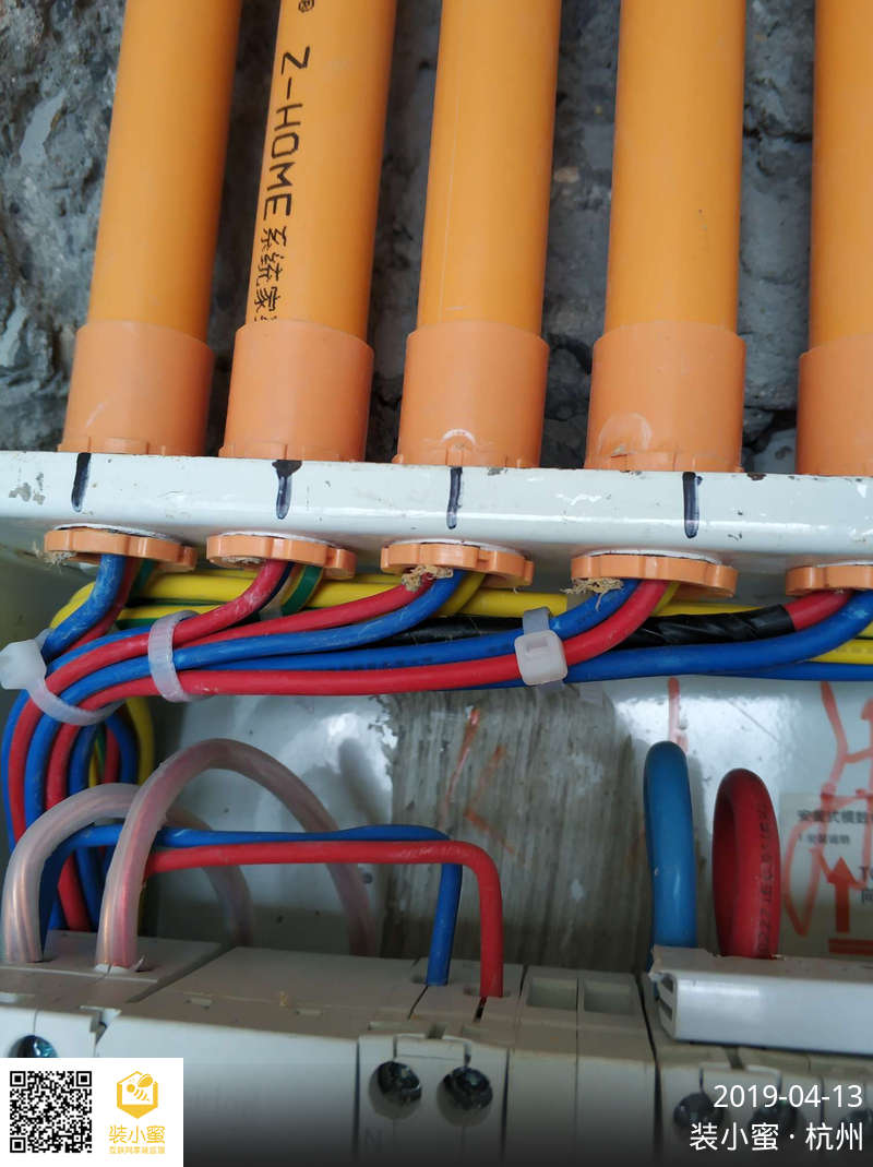

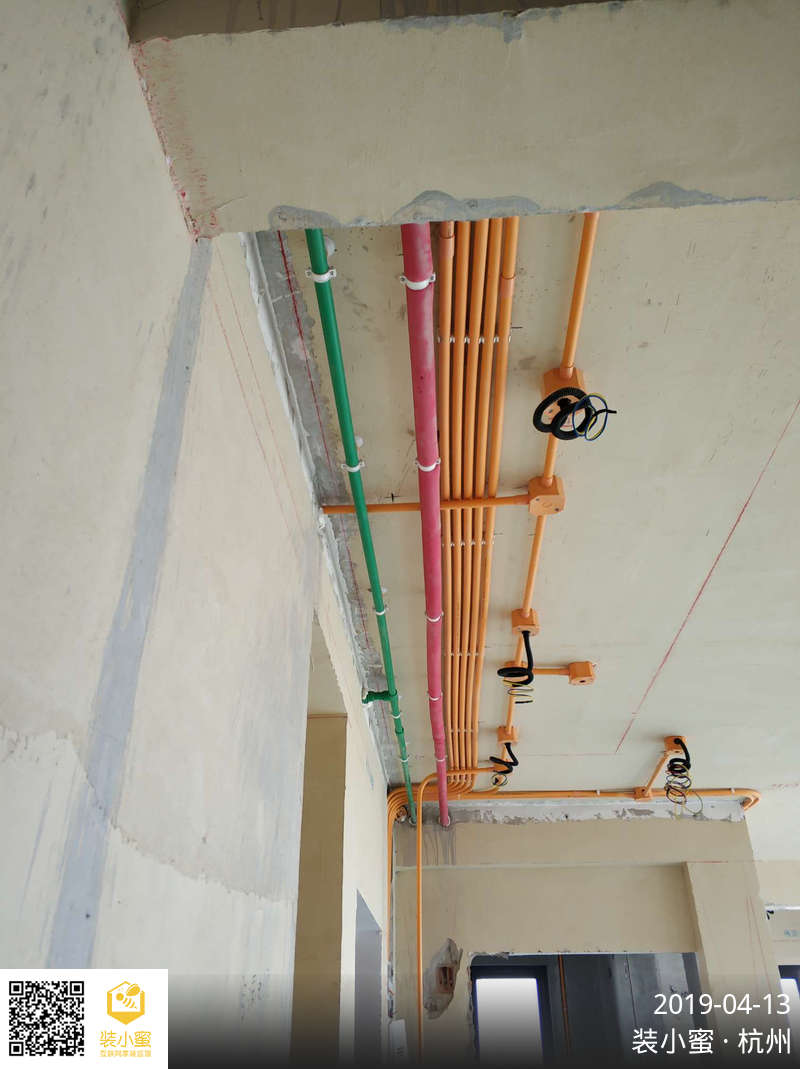

多管并管,已采用Y型三通连接

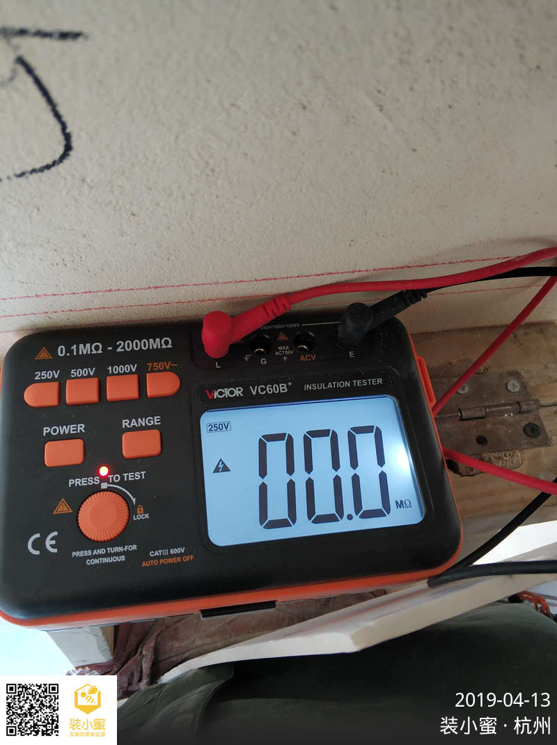

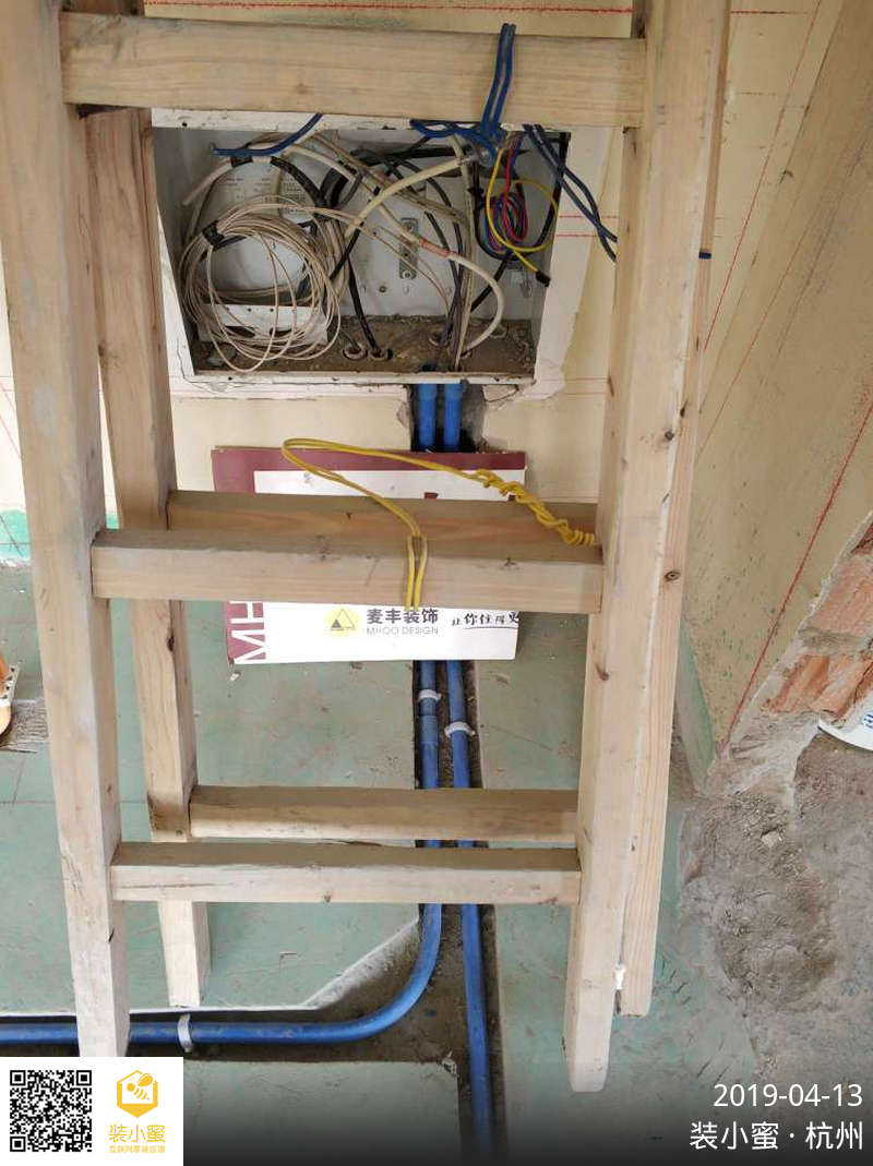

经绝缘检测:导线绝缘性能合格

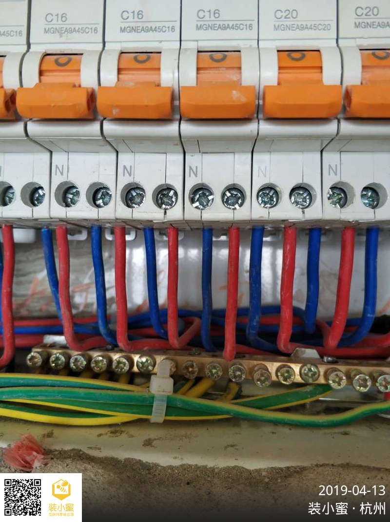

断路器接入导线的数量符合要求
导线与断路器匹配符合要求
断路器漏保设置合理
