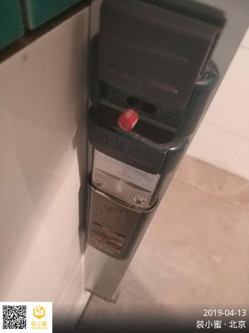

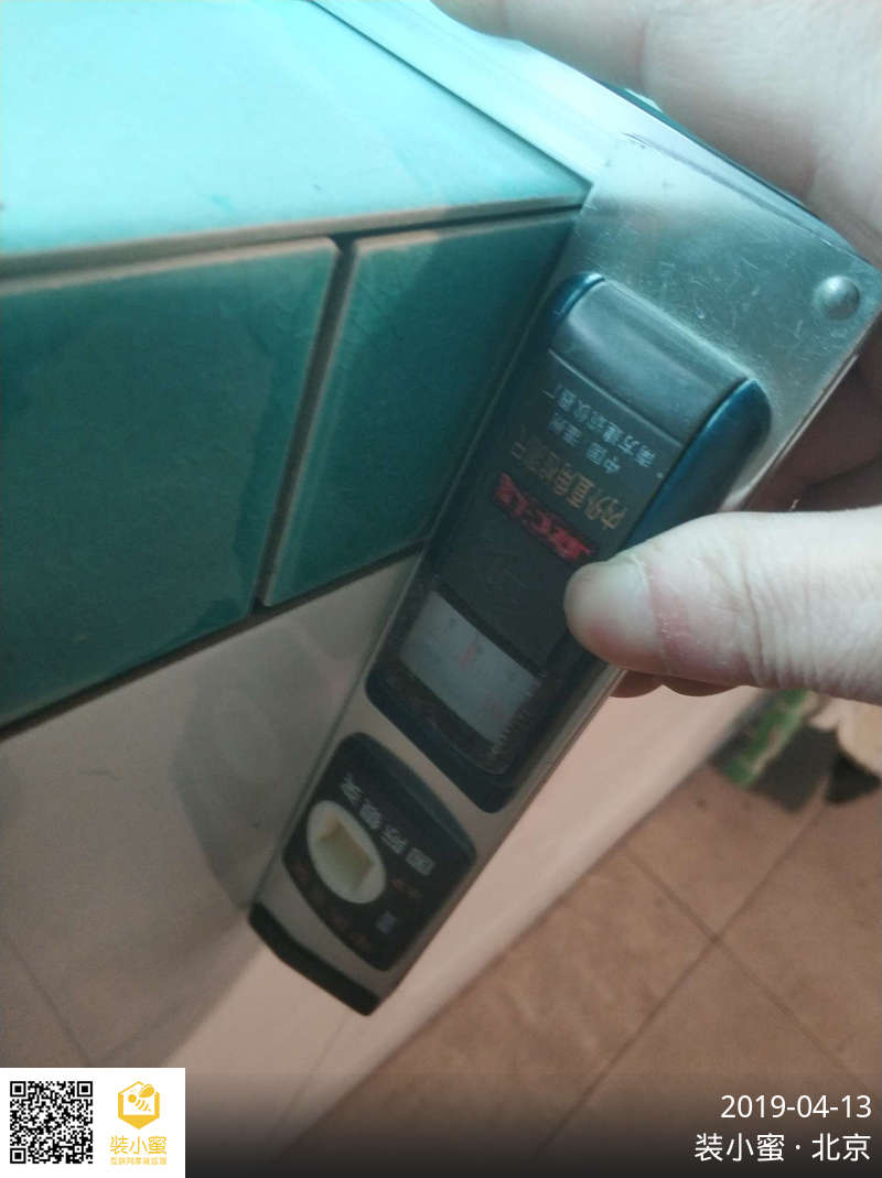

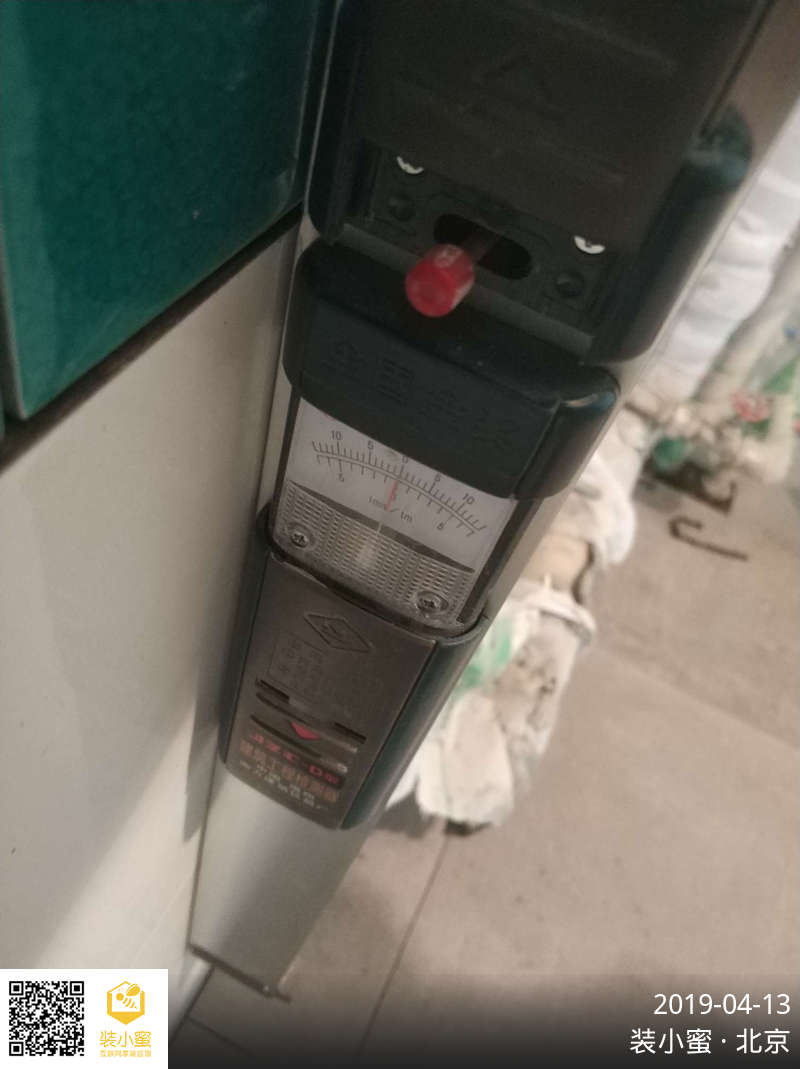

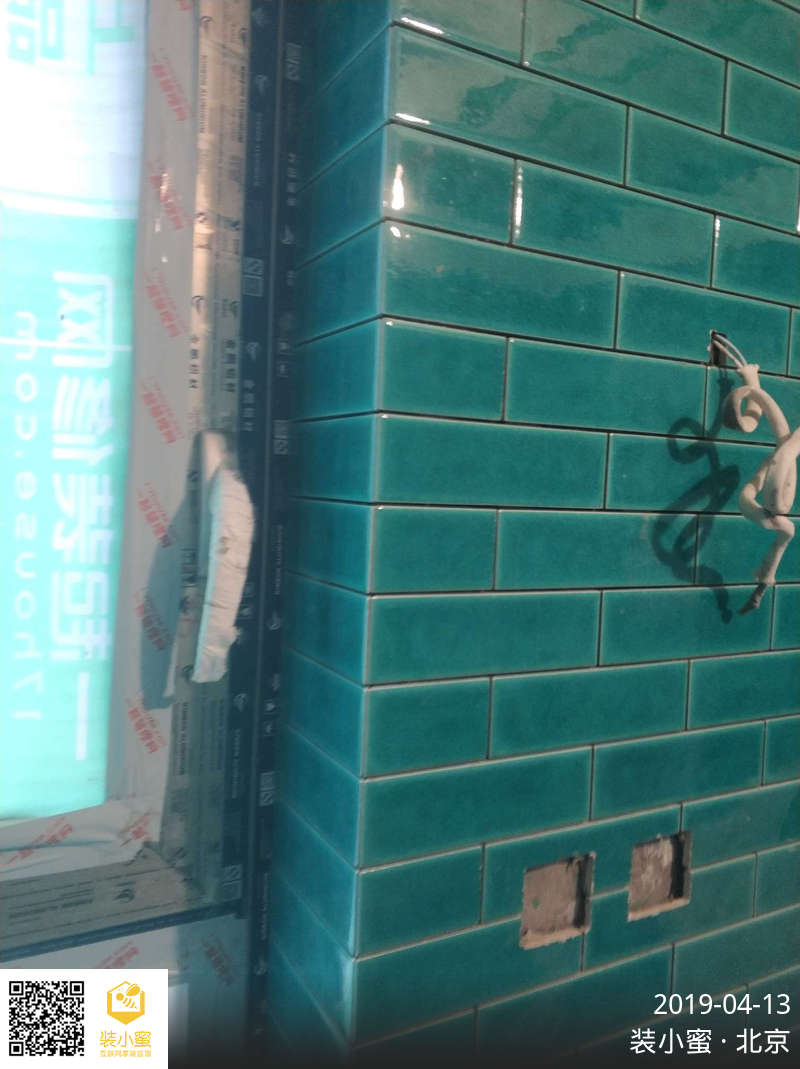

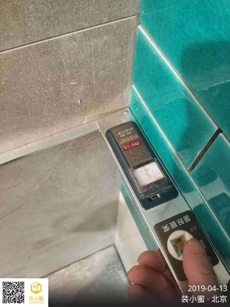

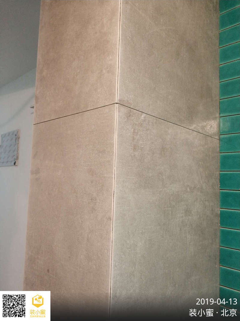

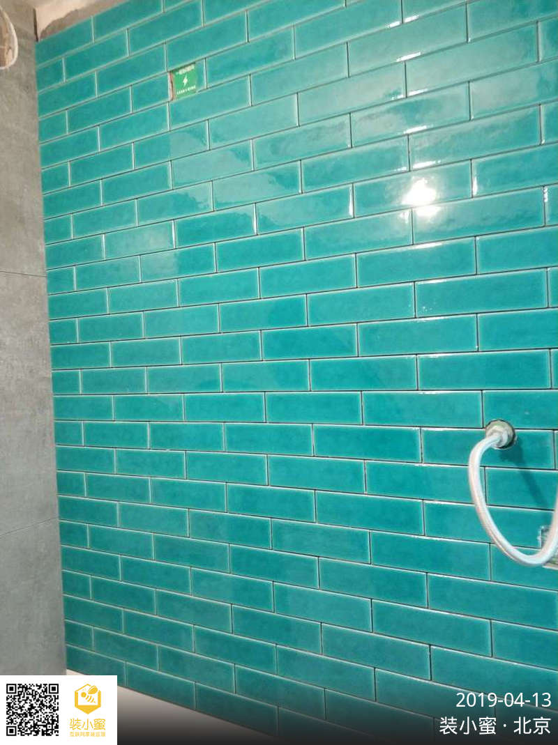

施工进度正常;

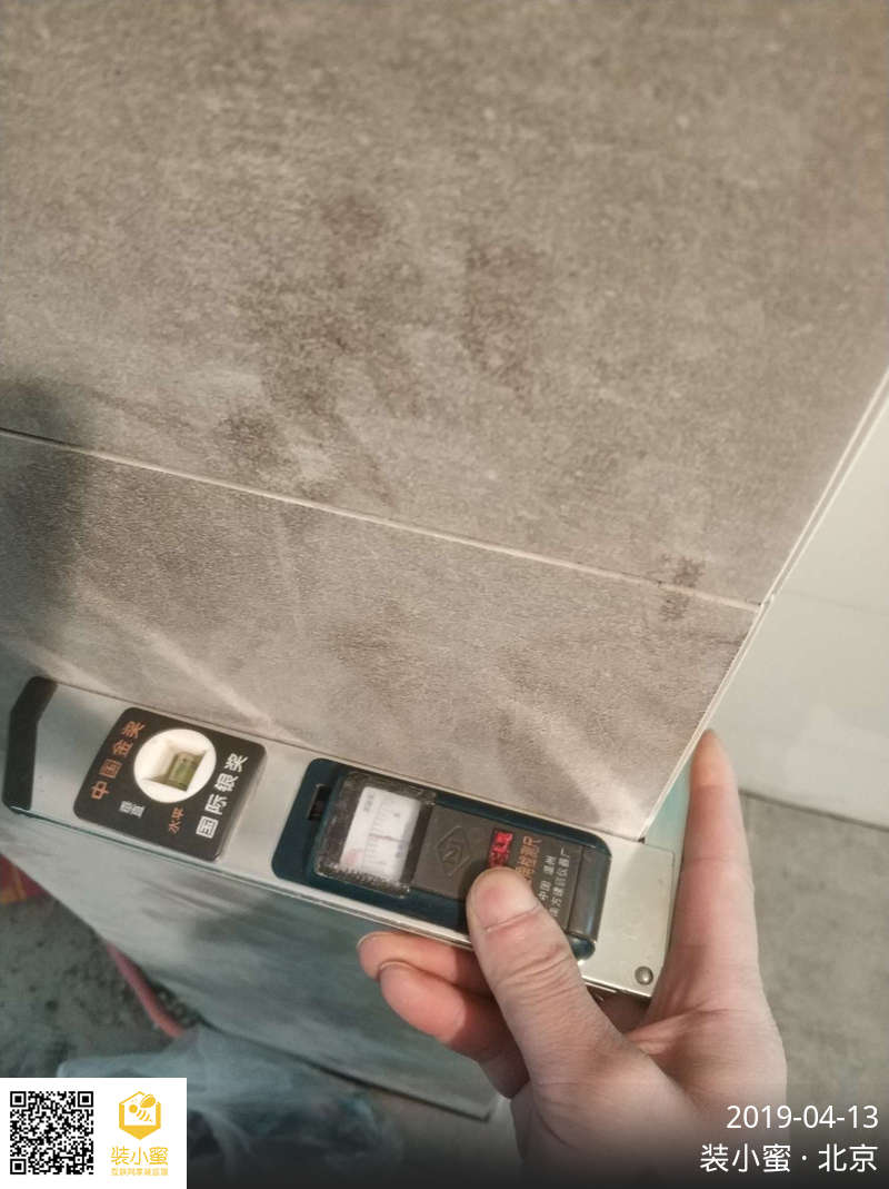

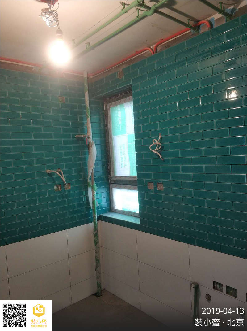

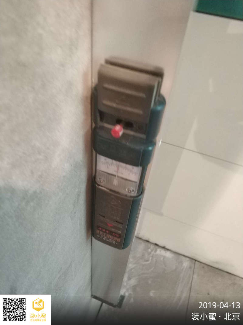

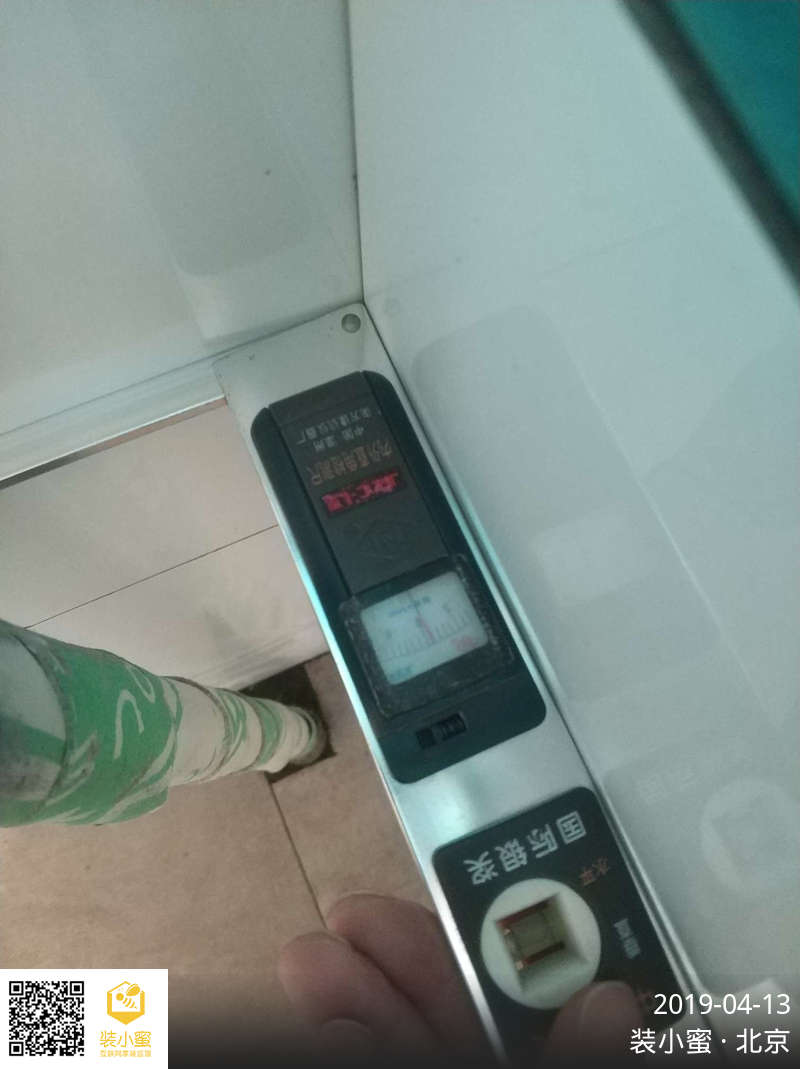

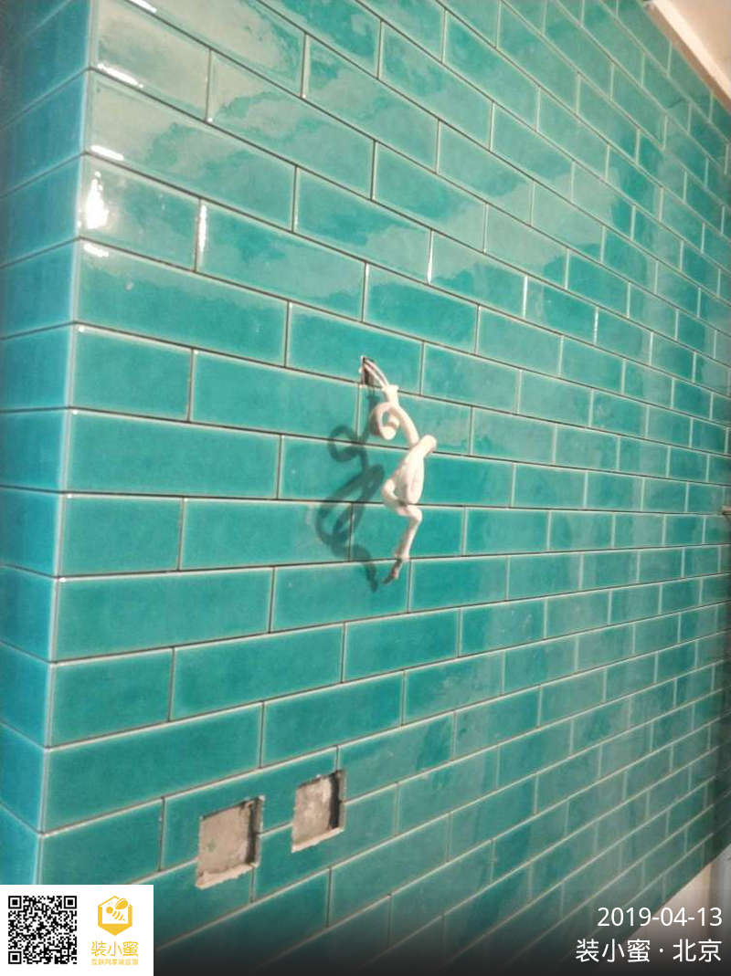

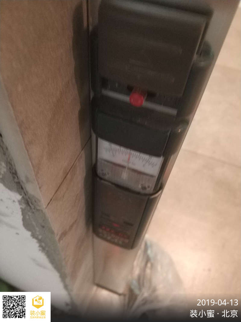

厨房墙砖粘贴已经完成,表面垂直度和阴阳角方正度和拼接缝符合验收标准,卫生间淋浴区地面防水层已做保护。
发现厨房里侧墙面表面平整度误差较大,卫生间顶面施工洞需要密封严密以防反味。
提醒客户就问题项督促施工方进行整改。
