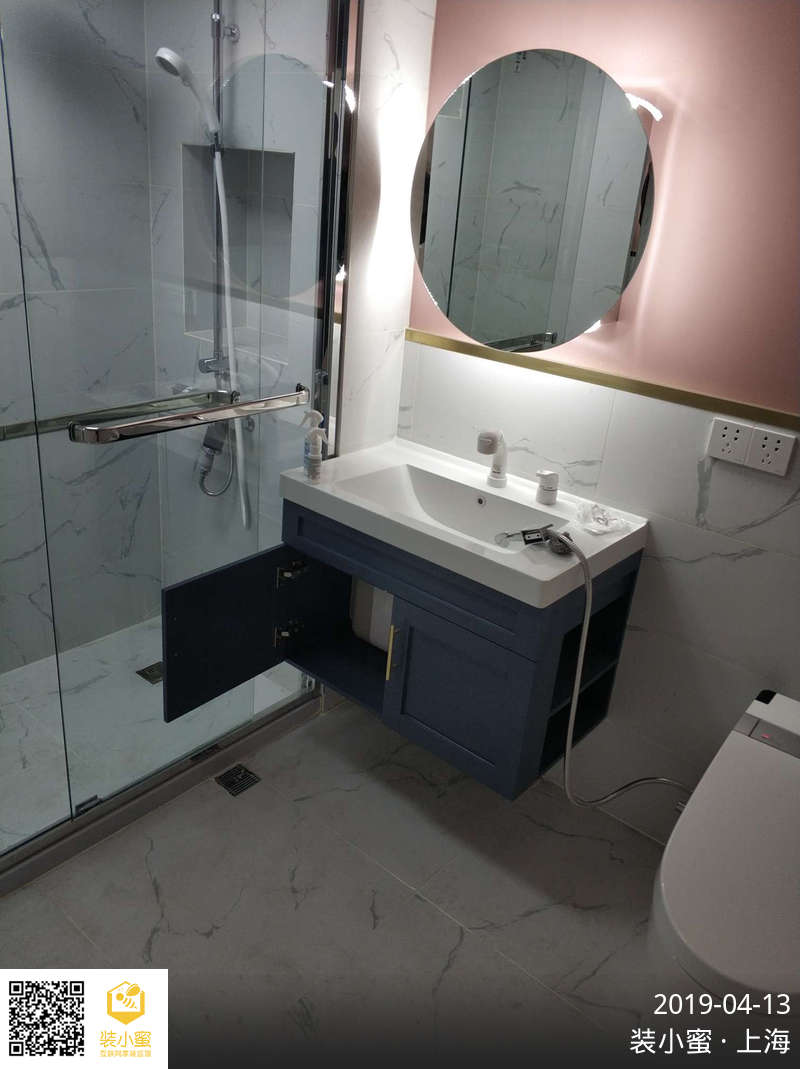

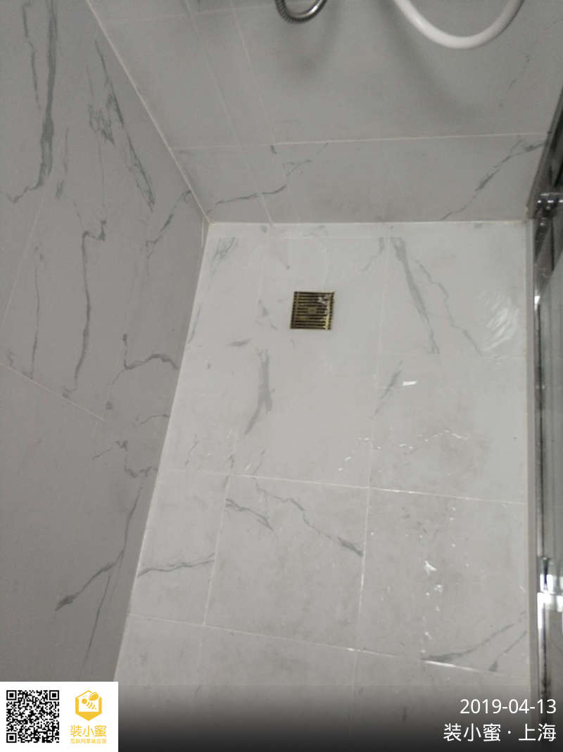

厨房卫生间上下水经检查没有发现漏水痕迹,配电箱分路没有标注明确

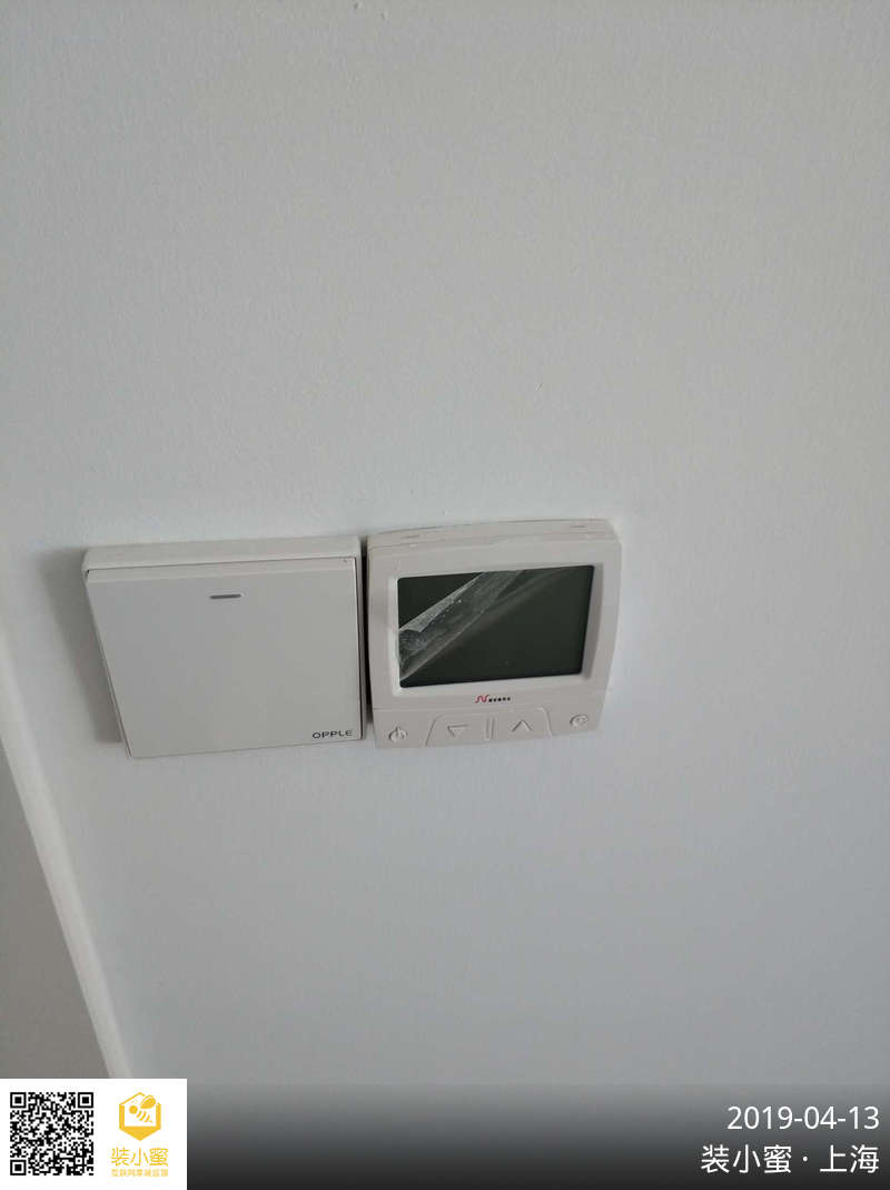

各回路名称标识贴正确
符合标准:41项

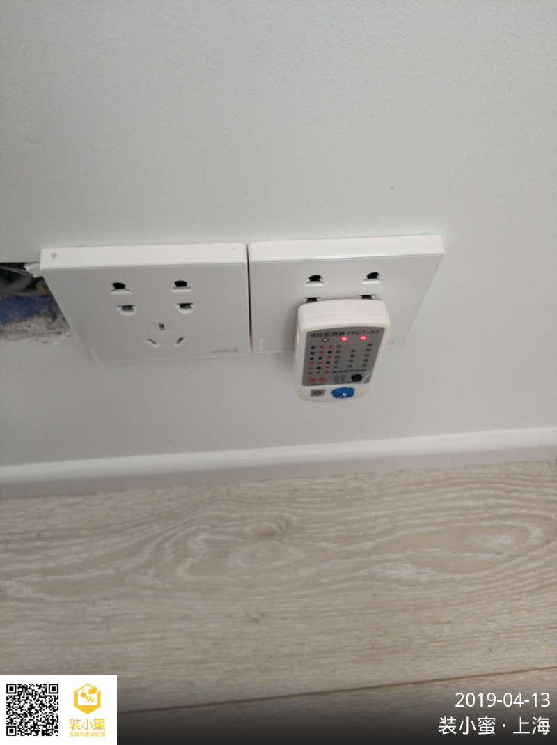

各面板安装牢固并符合要求
开关面板的操作与控制正常
灯具安装符合要求
插座面板经通电检测,工作正常
各卫浴安装牢固,表面完整
台盆排水畅通,具有存水弯功能
淋浴房排水畅通
其他设备排水时地漏无返水
龙头安装牢固,无渗漏
龙头开闭灵活,控制正常
角阀开闭正常,无渗漏
软管安装牢固,无渗漏

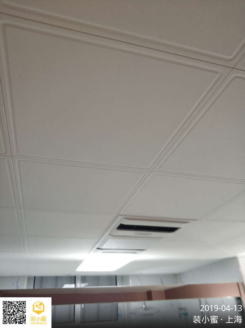

浴霸或暖风设备工作正常

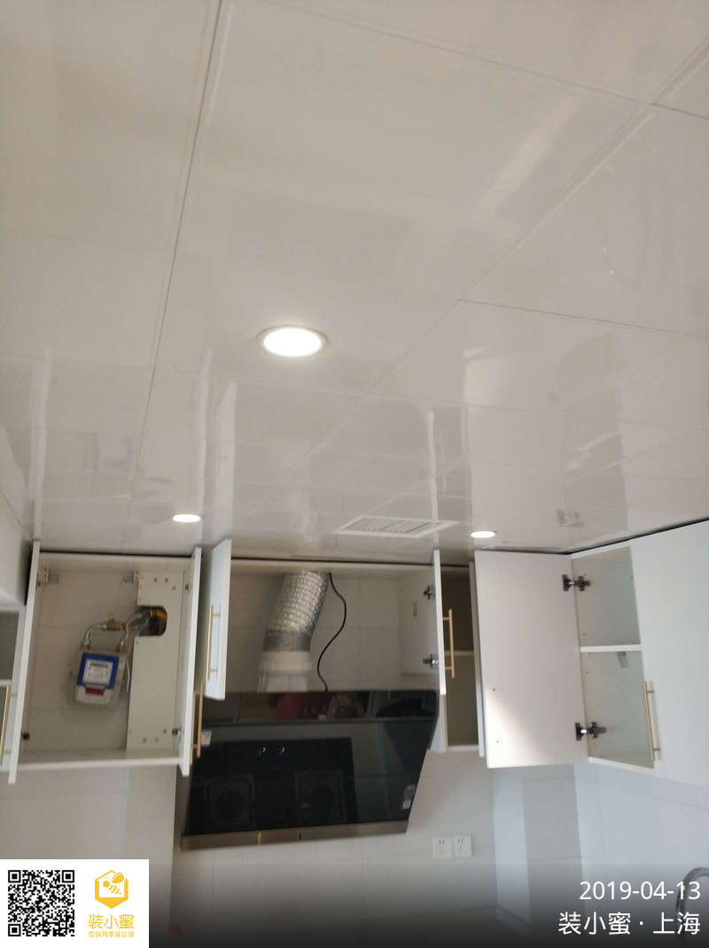

排气扇排风工作正常

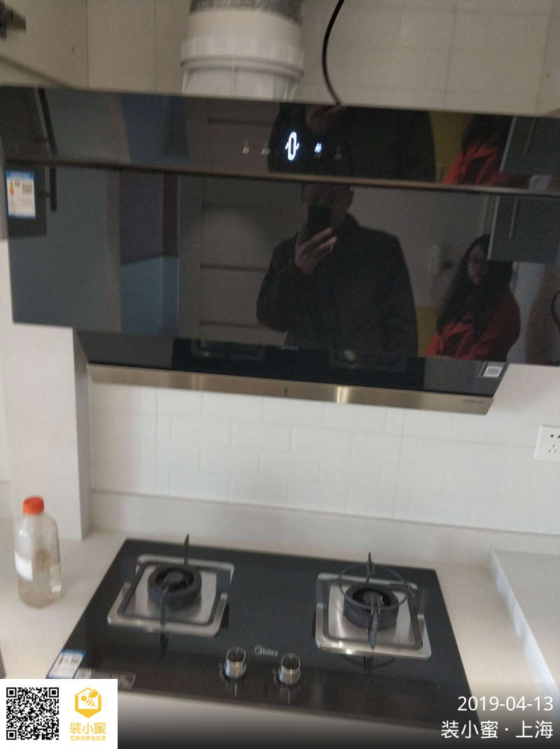

脱排油烟机工作正常
灶具工作正常

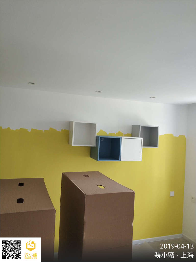

乳胶漆色泽一致,无色差透底现象
乳胶漆表面无明显缺陷,符合要求
乳胶漆表面无明显缺陷,符合要求
乳胶漆色泽一致,无色差透底现象
乳胶漆表面手感牢固、光滑
分色线平直,分色处色泽一致
表面完整,手感光滑,色泽一致

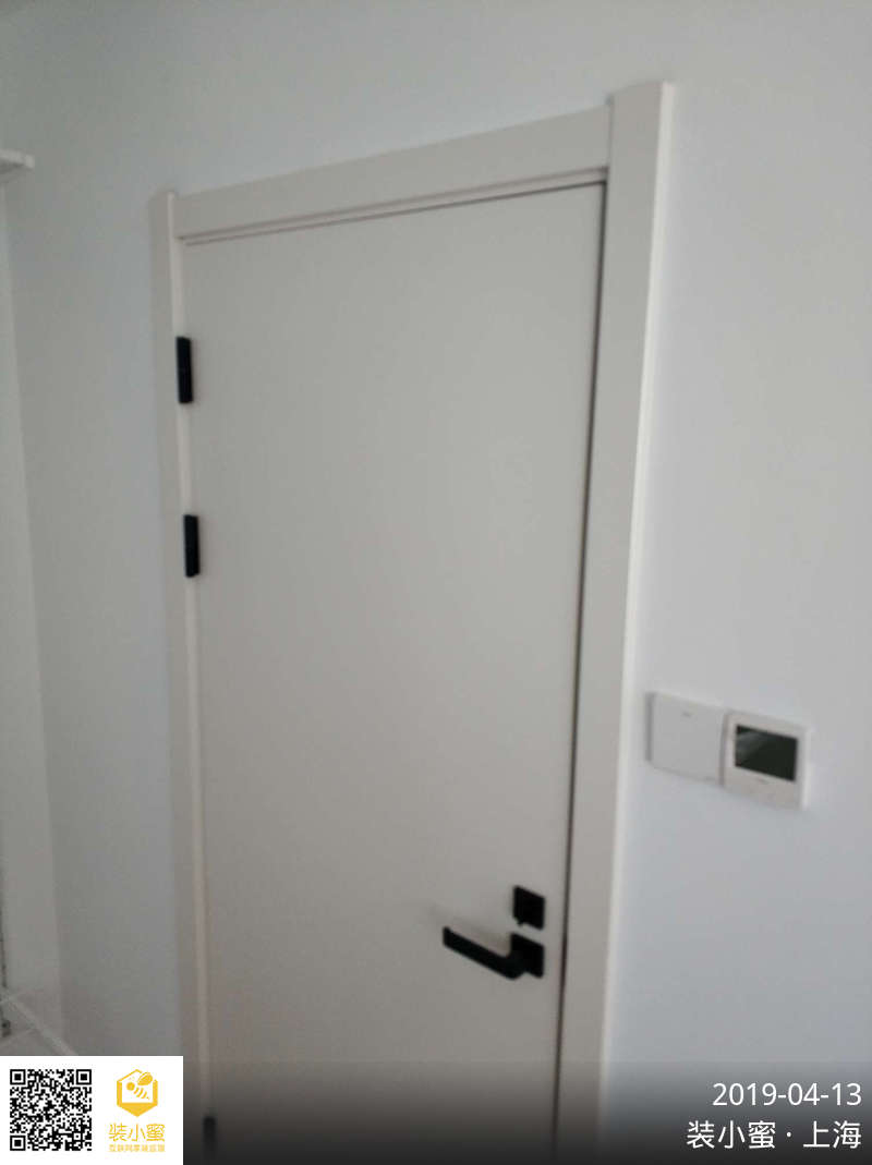

门扇、门套安装质量符合要求
门扇开闭或滑动灵活、无异响
合页安装牢固,螺丝齐全、吻合
门锁安装牢固,开启灵活
门吸安装牢固,吸合良好

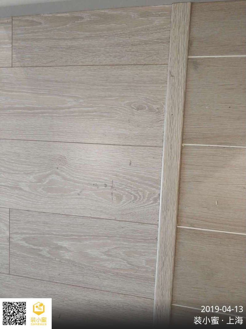

表面完整,材质色泽一致

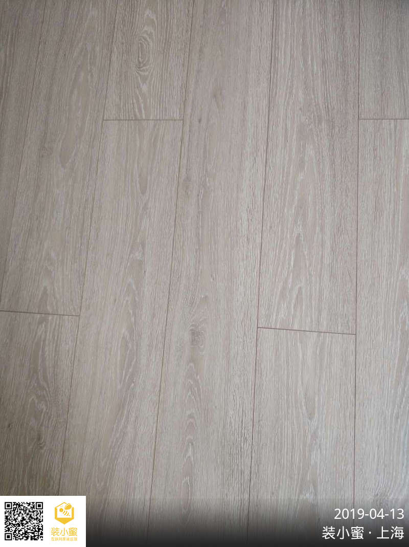

地板表面平整,无明显变形
安装牢固,拼接质量符合要求
收口条安装牢固,符合要求
表面完整,色泽一致
踢脚线安装质量符合要求
表面完整,无明显破损、缺陷
表面平整,拼接处理符合要求

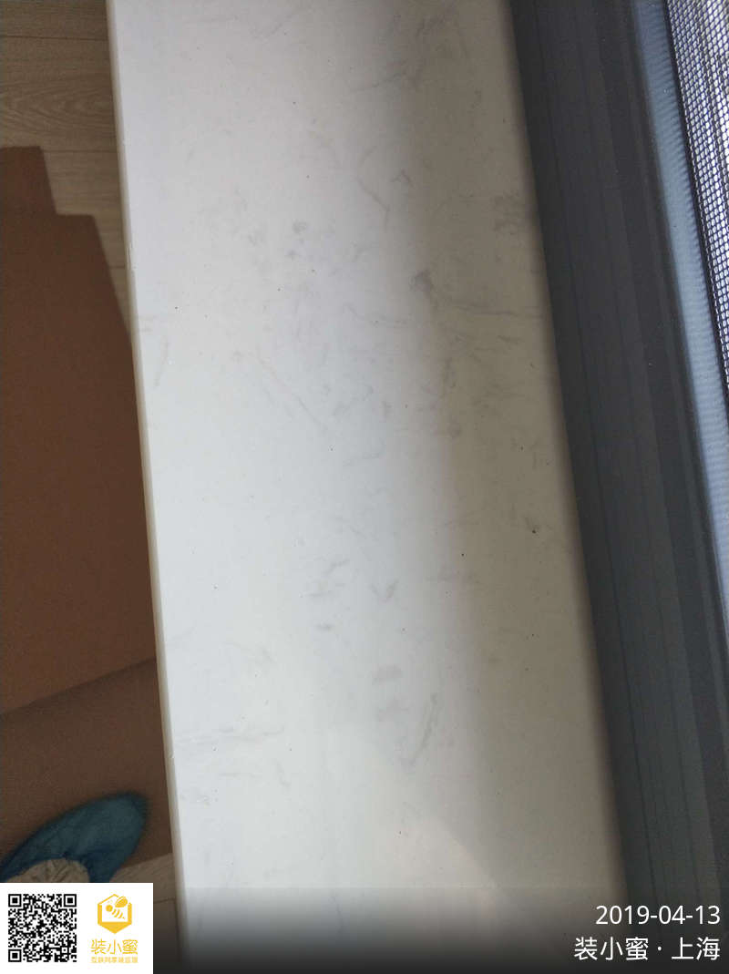

磨边光滑平直,加工符合要求
安装牢固、水平
面板平整,表面无明显缺陷
花色与方向一致,无明显色差
边角条安装平直,拼接缝平整
