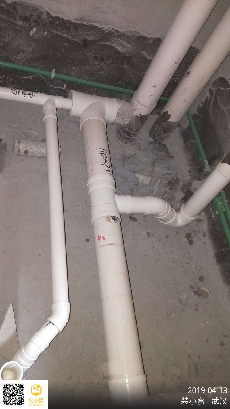

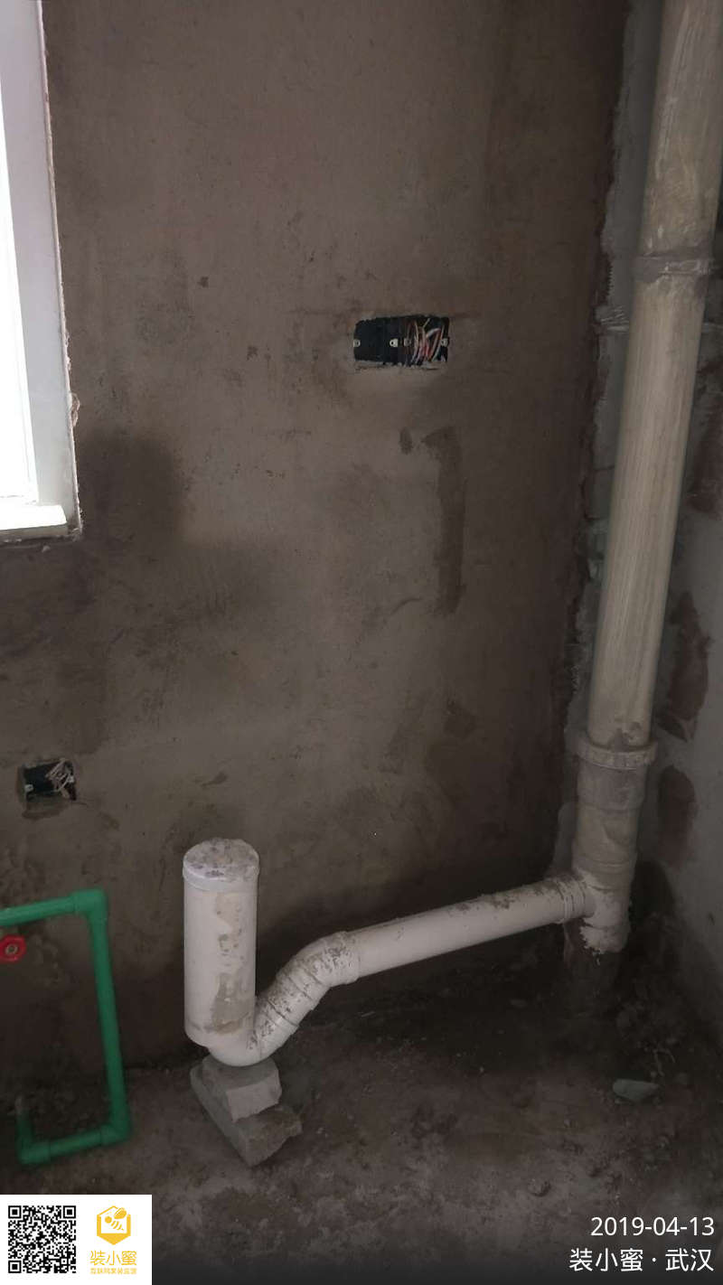

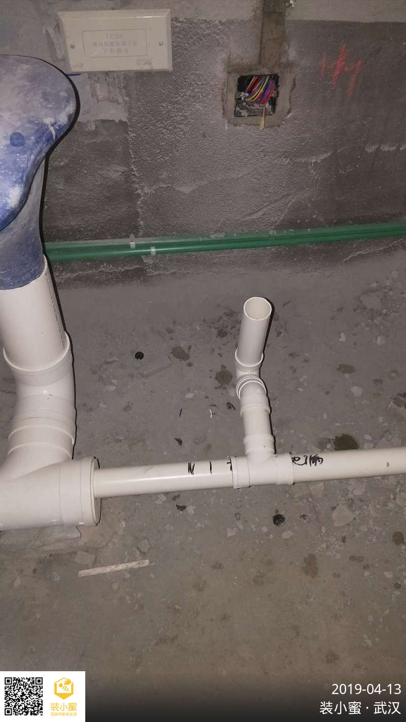

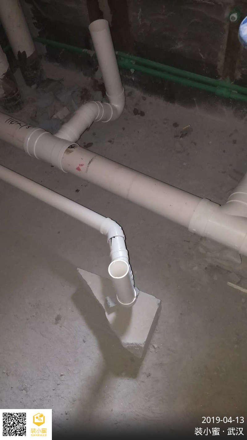

1.基坑防水干透,闭水48小时,楼下观察,无渗漏,再进行下水管砌砖护管回填。下水管包隔音棉,从基坑底部起进行包管。

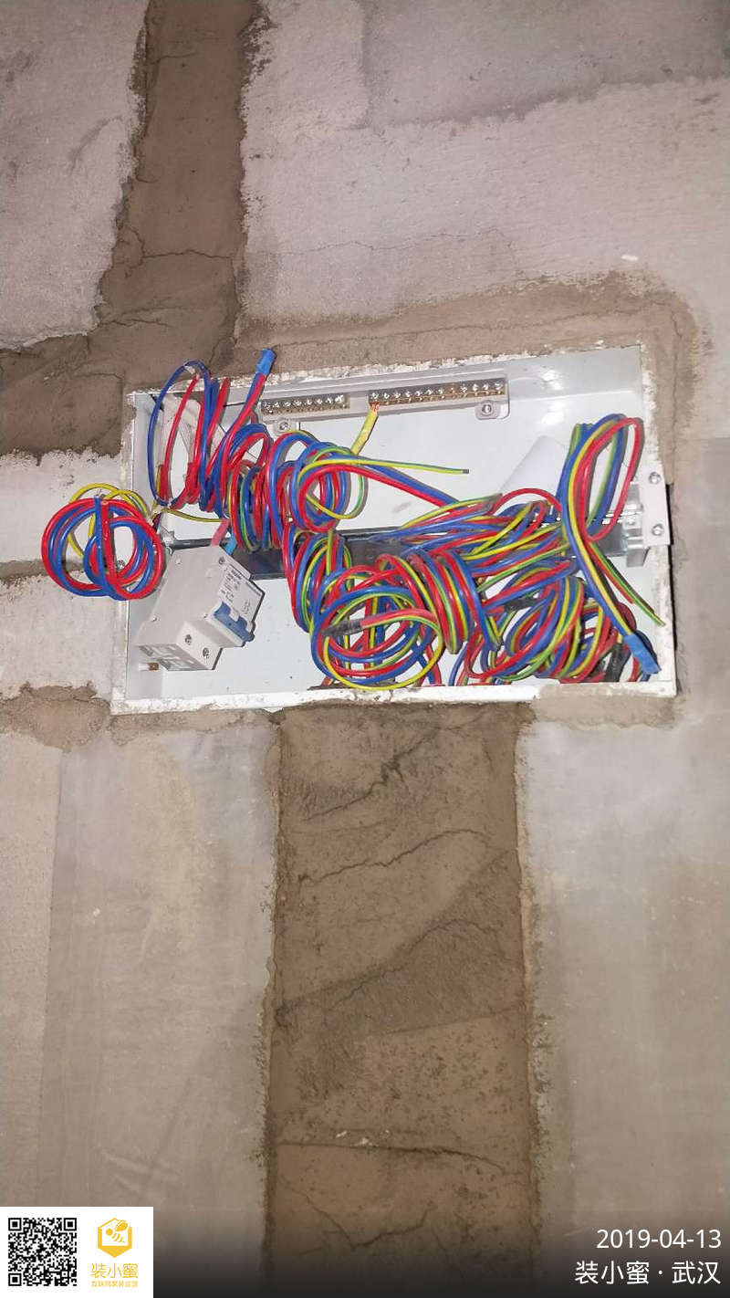

2.后期空开配置,建议每个回路装漏电保护器空开。

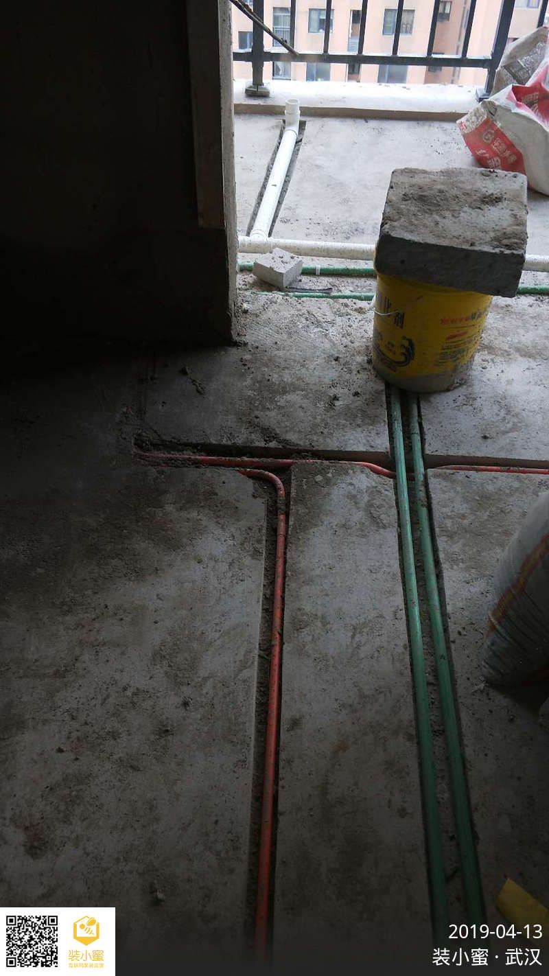

符合标准:36项
多管并管,已采用Y型三通连接
下水管道经通水试验,排水畅通
厨房排水管安装符合要求

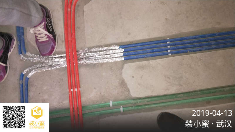

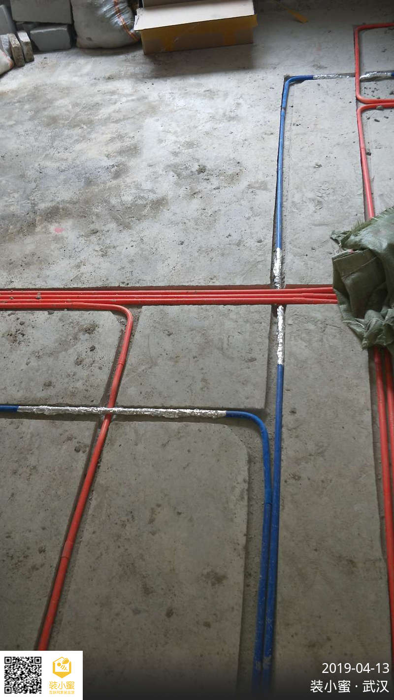

水电管线的走向设计合理,可以实施
给水点位置与水管安装方案确定,可以实施
排水点位置及施工方案确定,可以实施

地面布管符合面层材质的相应要求
开槽平直,符合要求
开槽宽度与深度符合要求
开设墙面横槽,符合技术交底要求
