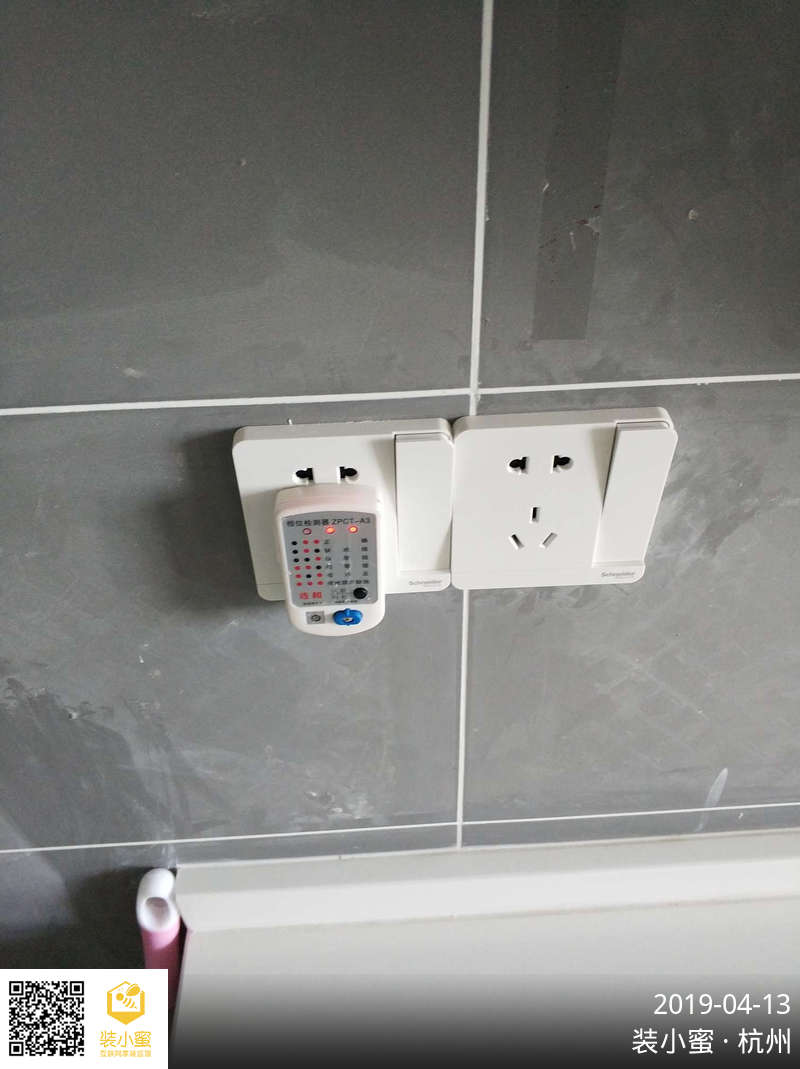

5、客卫浴室柜插座无法正常使用,浴室柜挡住。

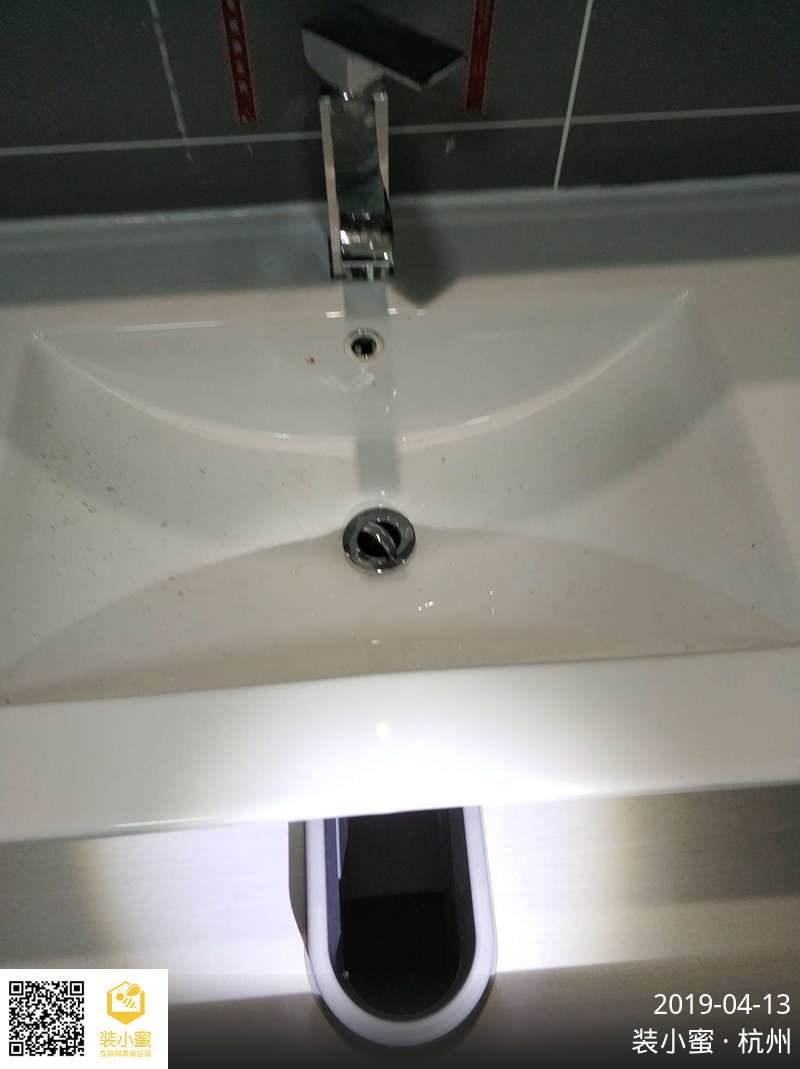

9、主卫浴室柜台盆与柜体缝隙过大。

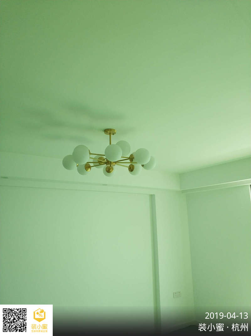

灯具安装符合要求

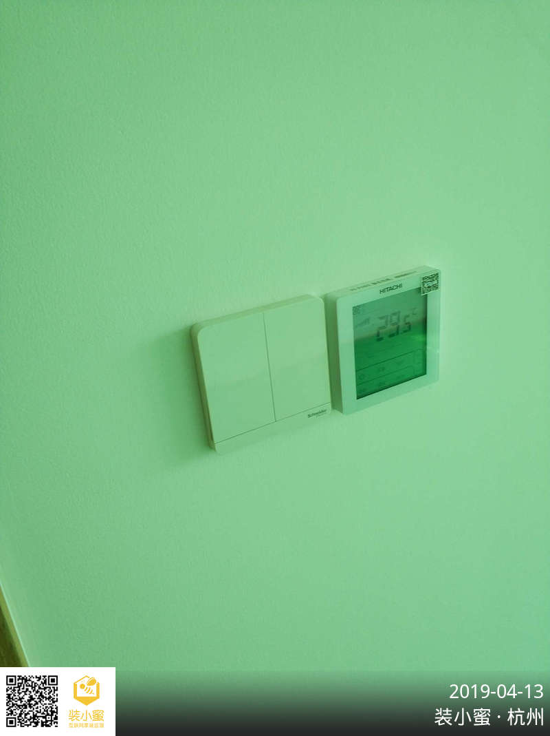

开关面板的操作与控制正常

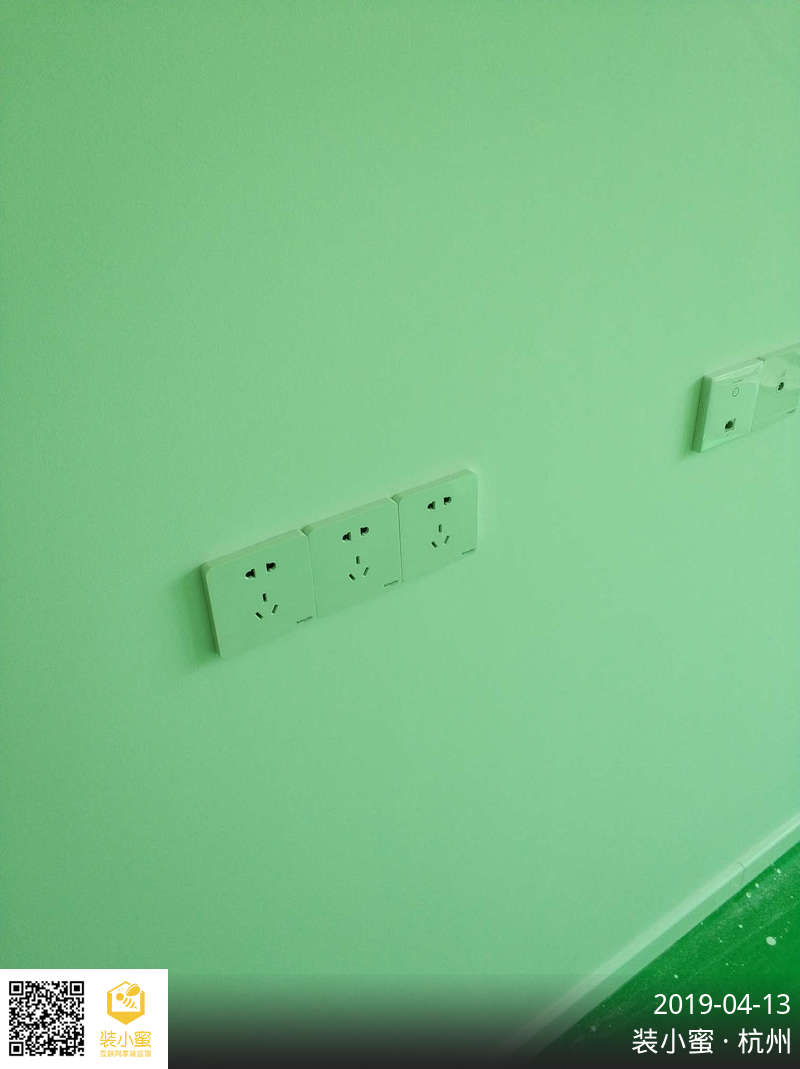

插座面板经通电检测,工作正常

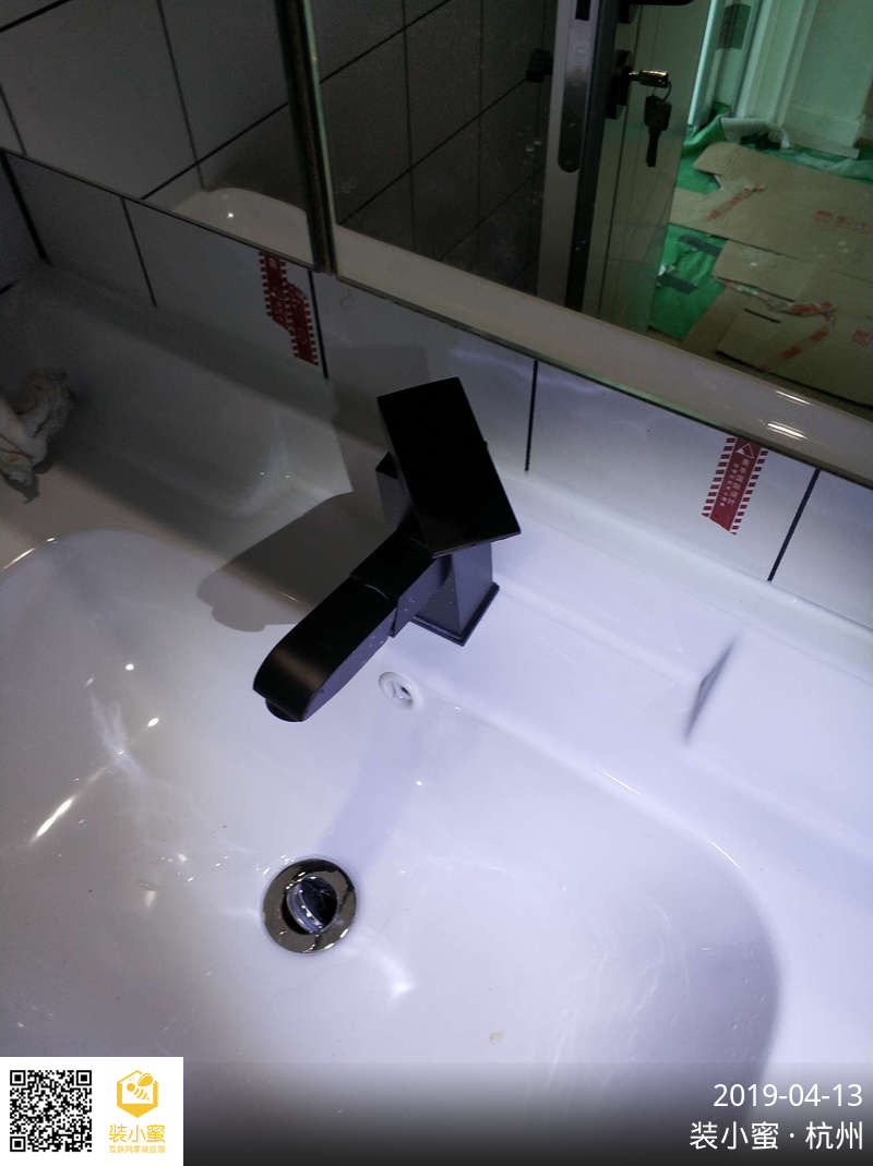

各卫浴安装牢固,表面完整
角阀开闭正常,无渗漏
龙头安装牢固,无渗漏

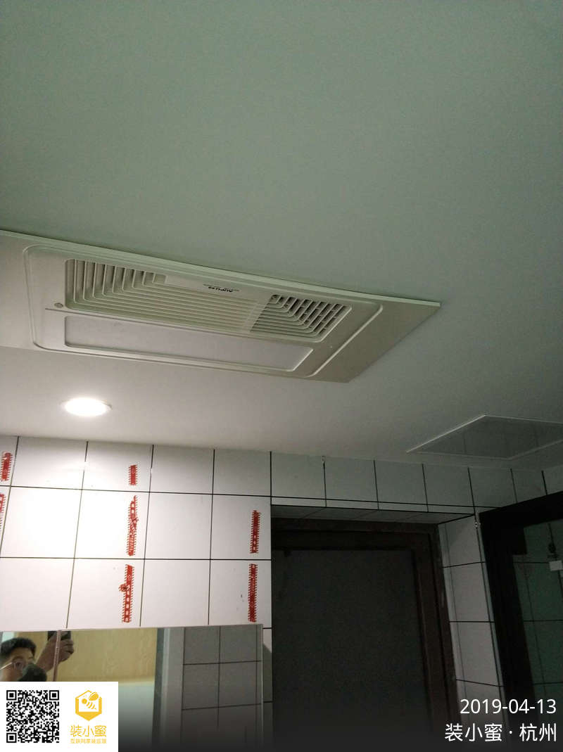

浴霸或暖风设备工作正常
