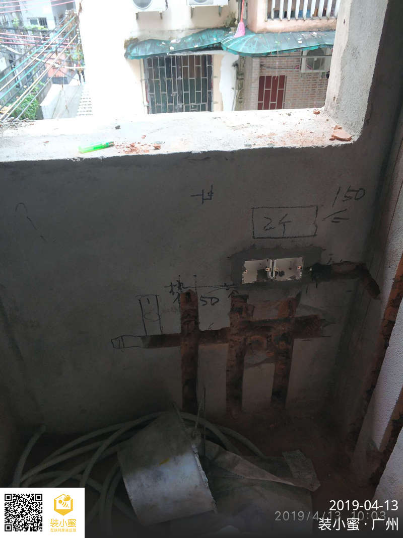

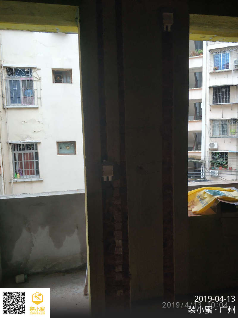

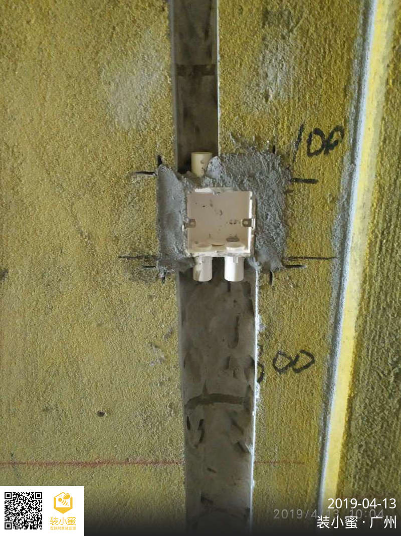

进度正常,现场水电开槽已完成。

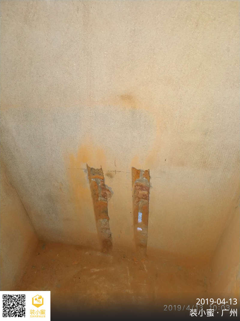

1:客厅原空调孔有渗漏现象,建议后期批荡再刷防水修复。
后期布管穿线建议行平竖直、管卡牢固、间距合理。
下次工作为水电巡查,在下次上门期间,如有问题请及时联系我。
——来自装小蜜监理 张羽

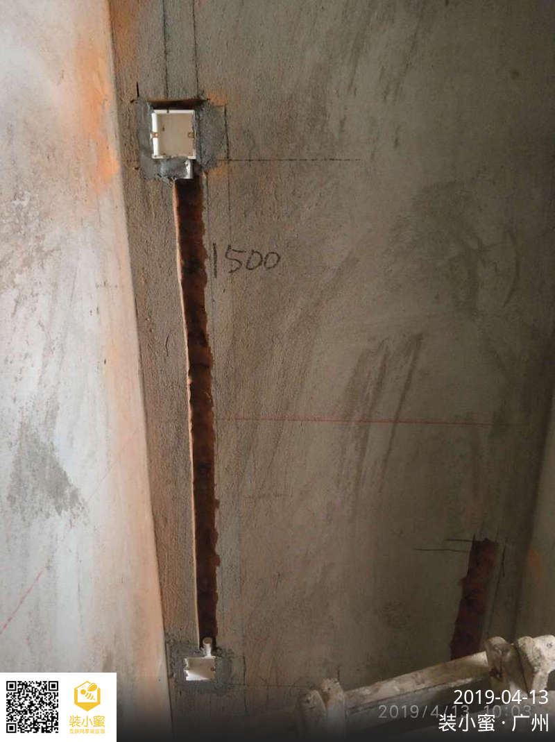

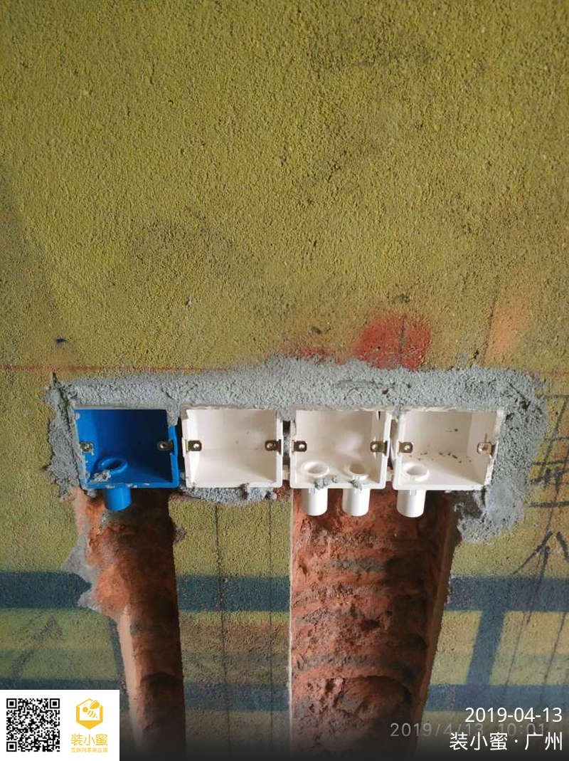

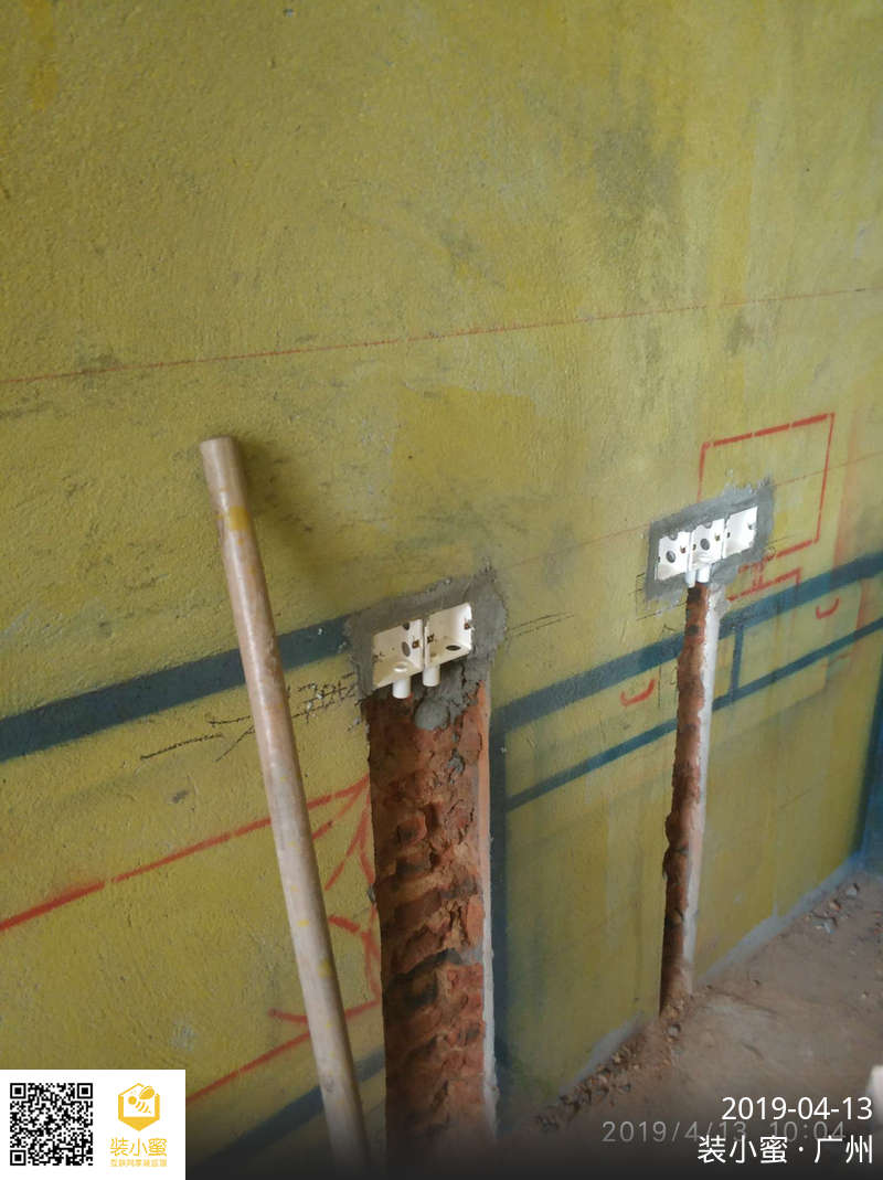

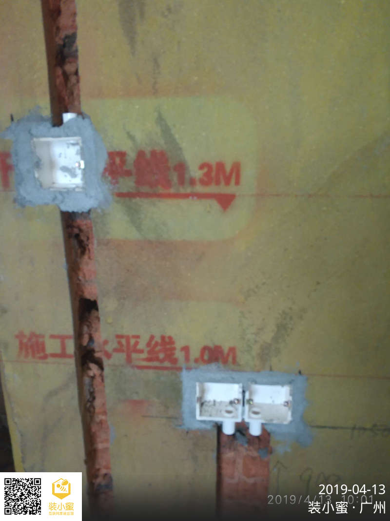

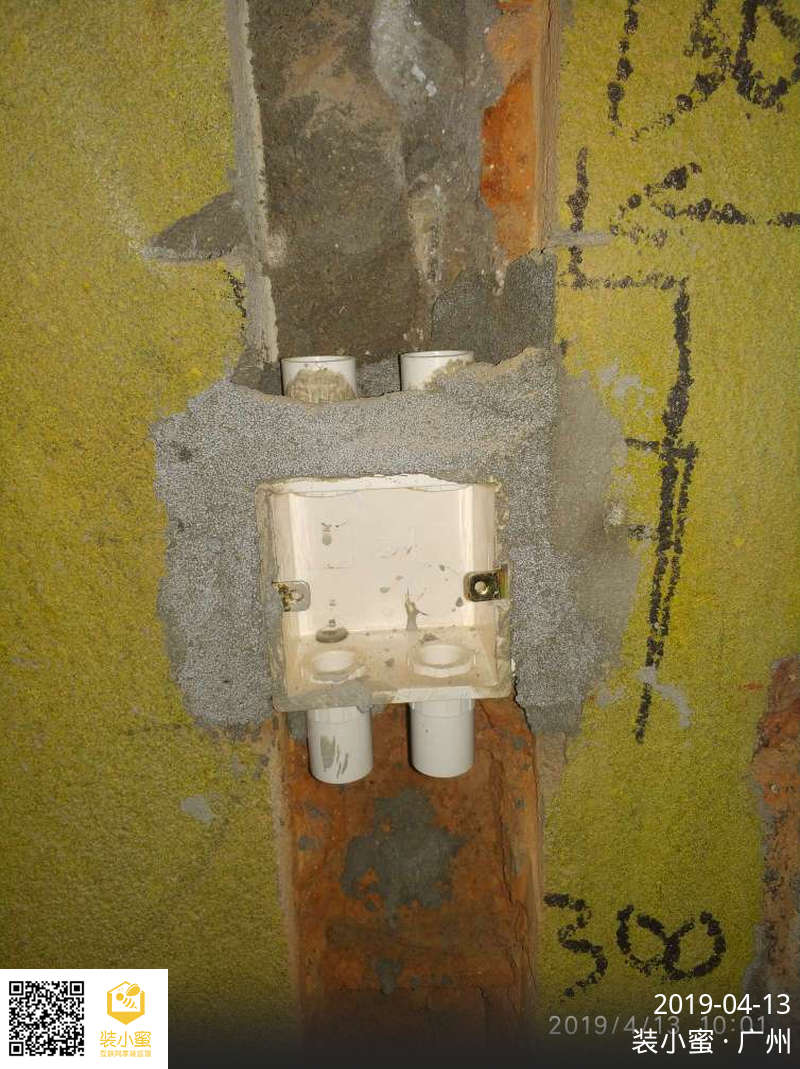

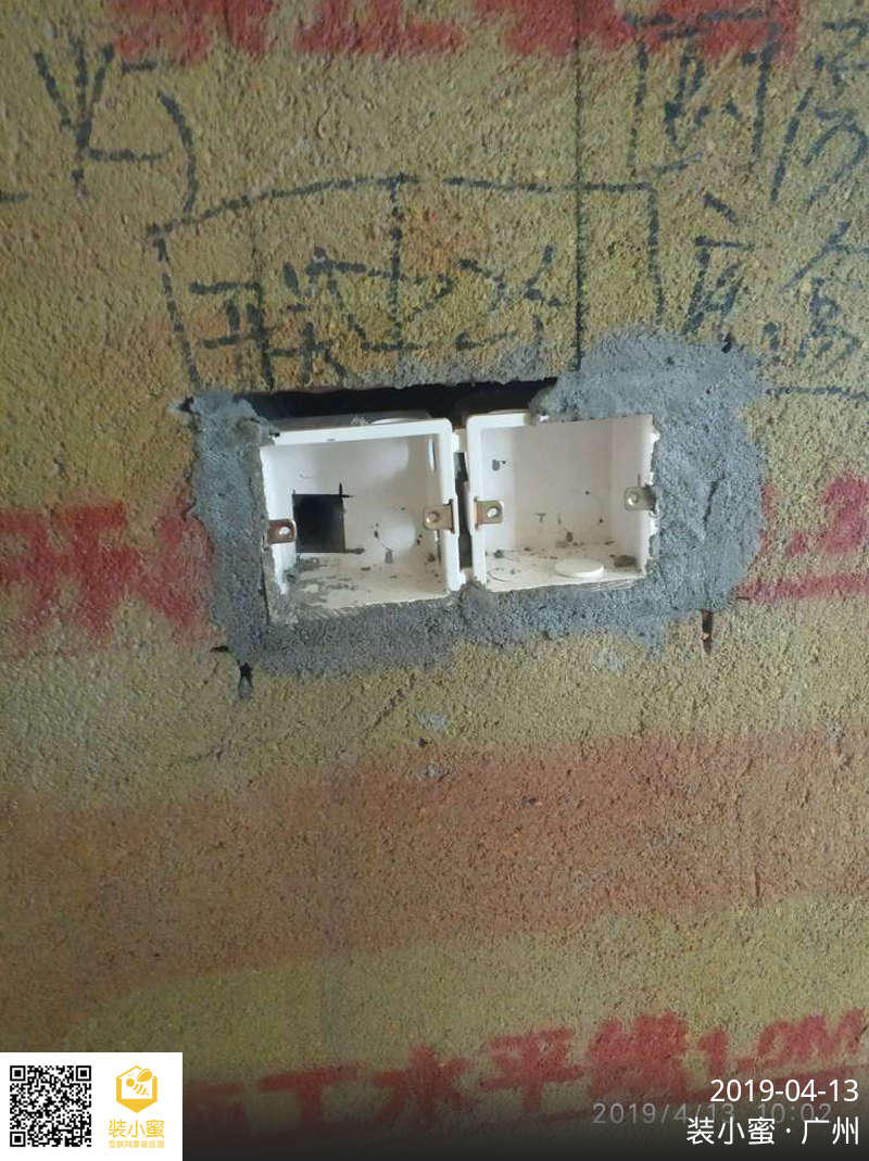

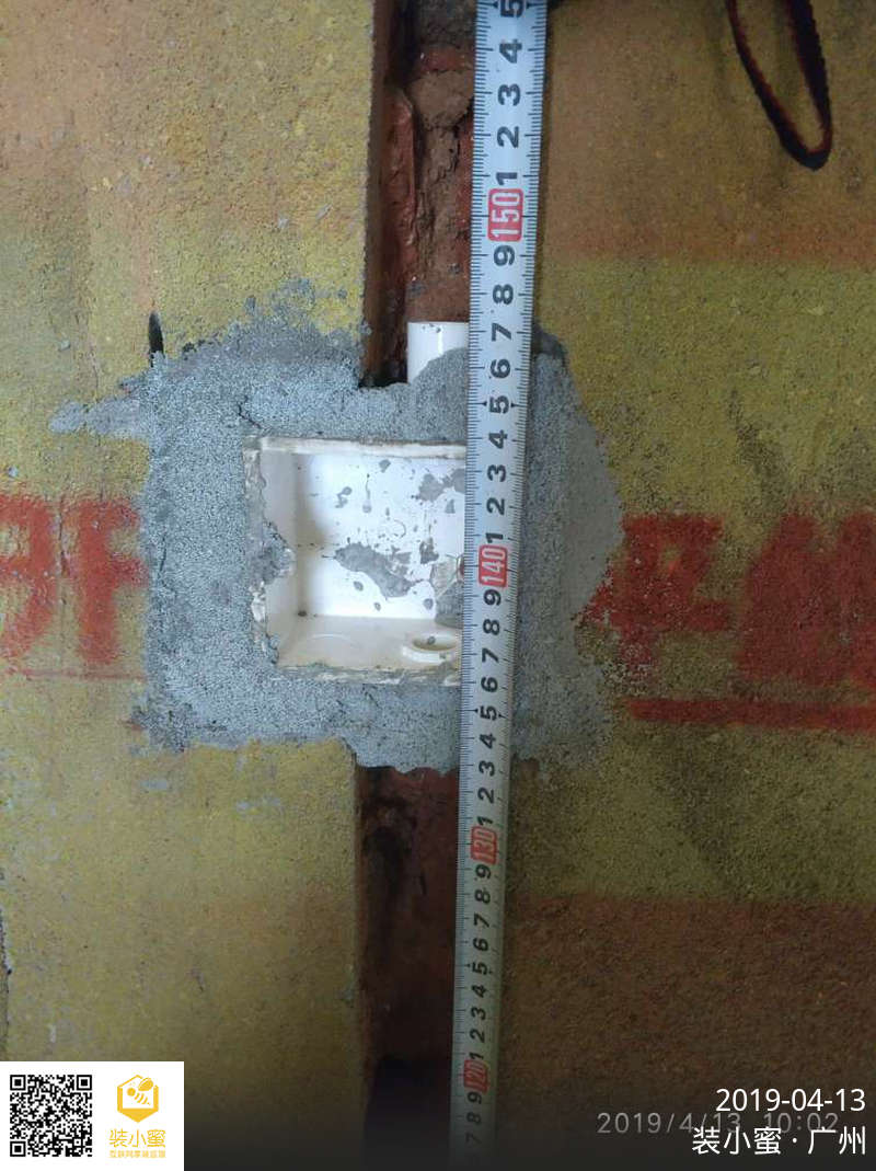

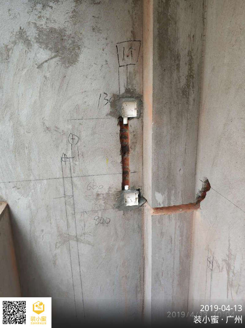

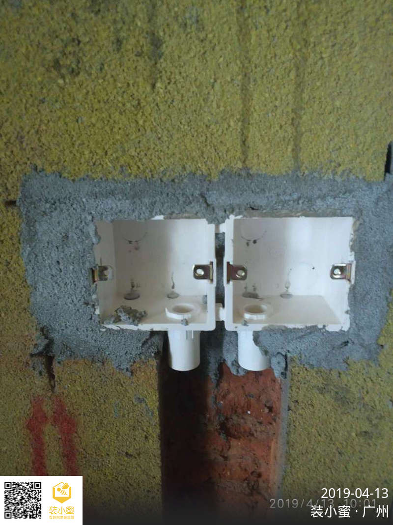

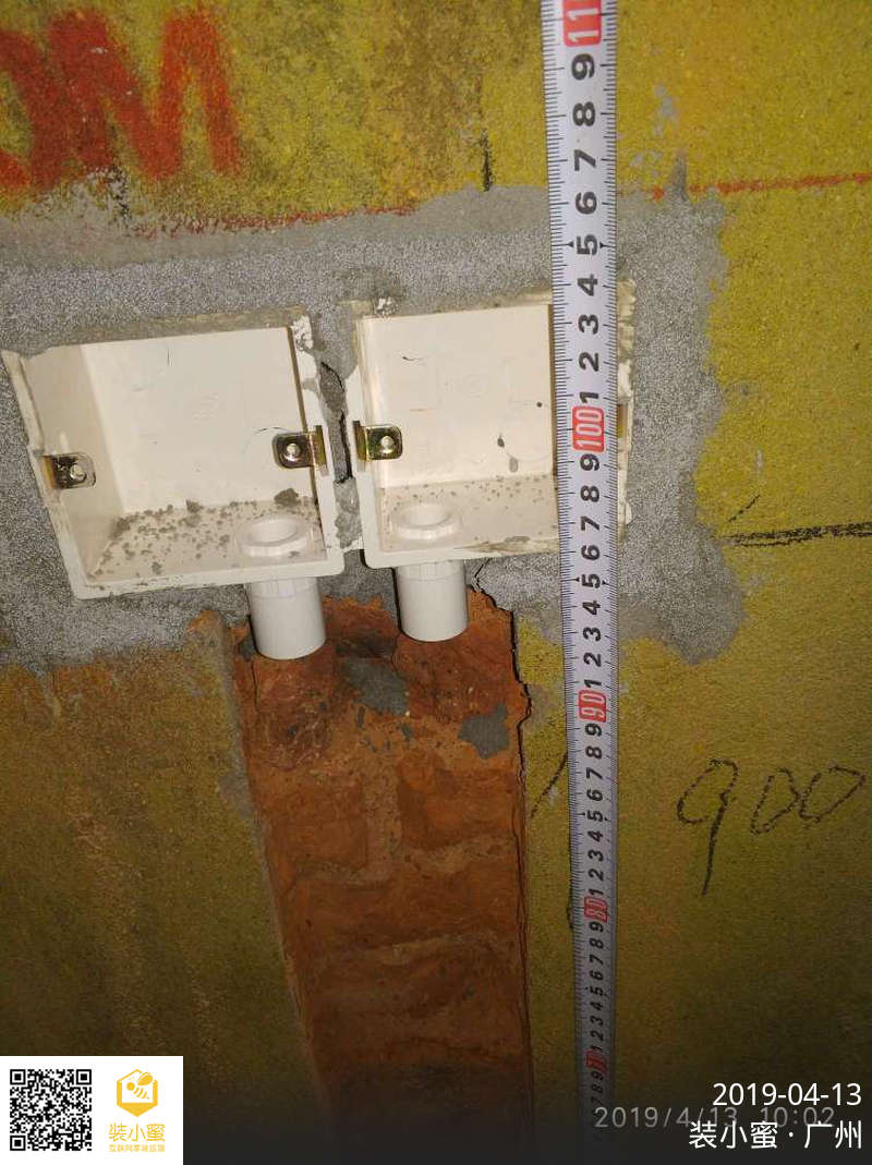

线盒安装与固定符合要求

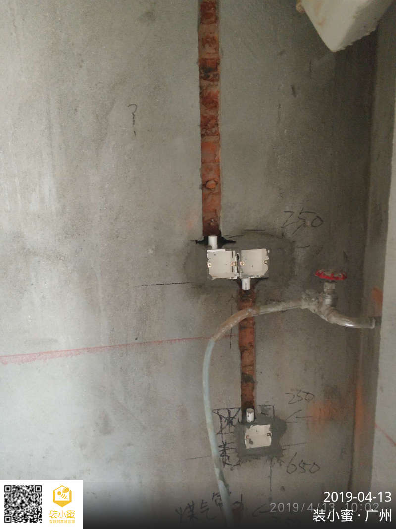

线管接入线盒、电箱采用锁扣连接

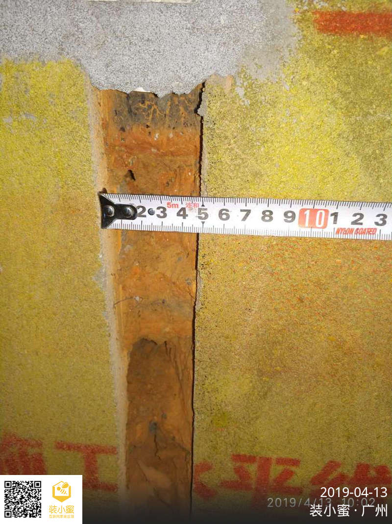

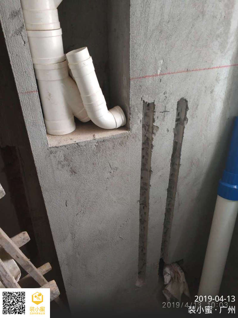

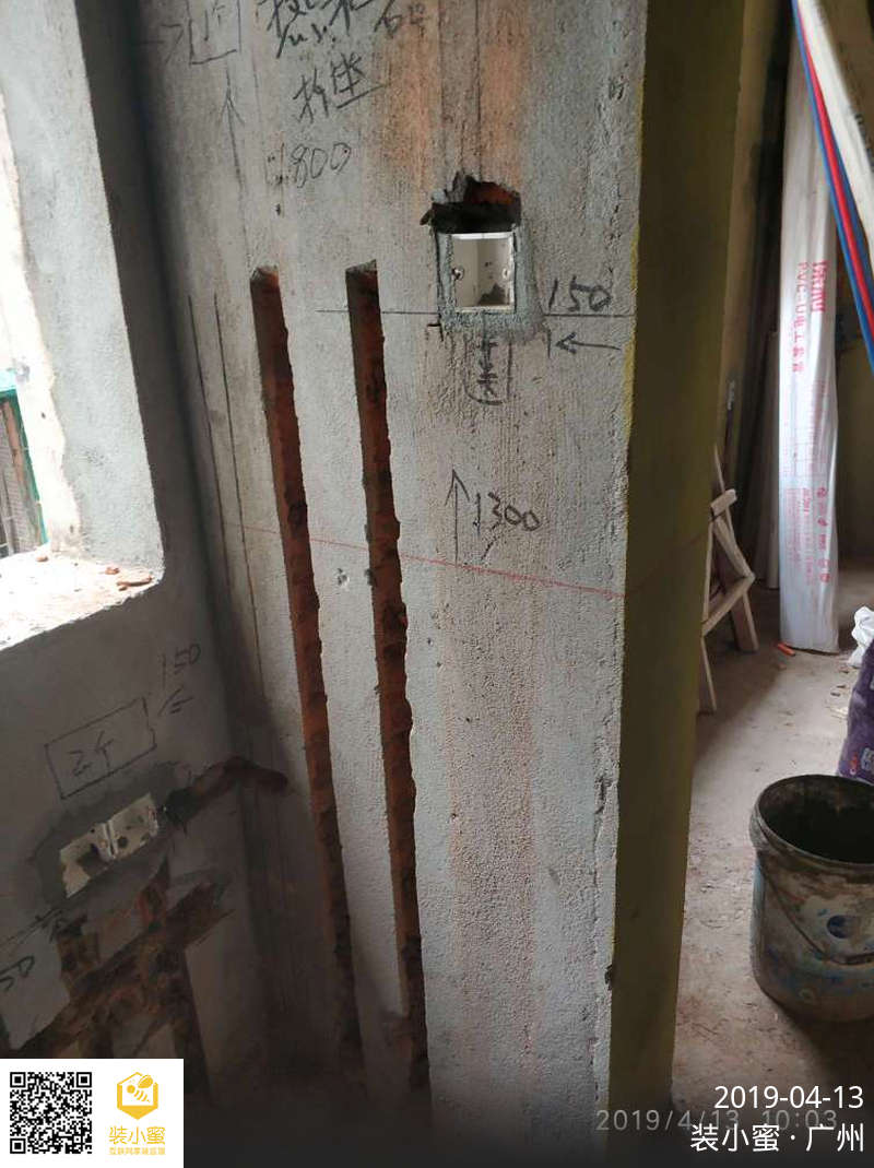

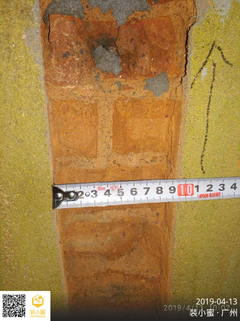

墙面开槽平直,宽度深度符合要求
开槽走向符合设计规划
