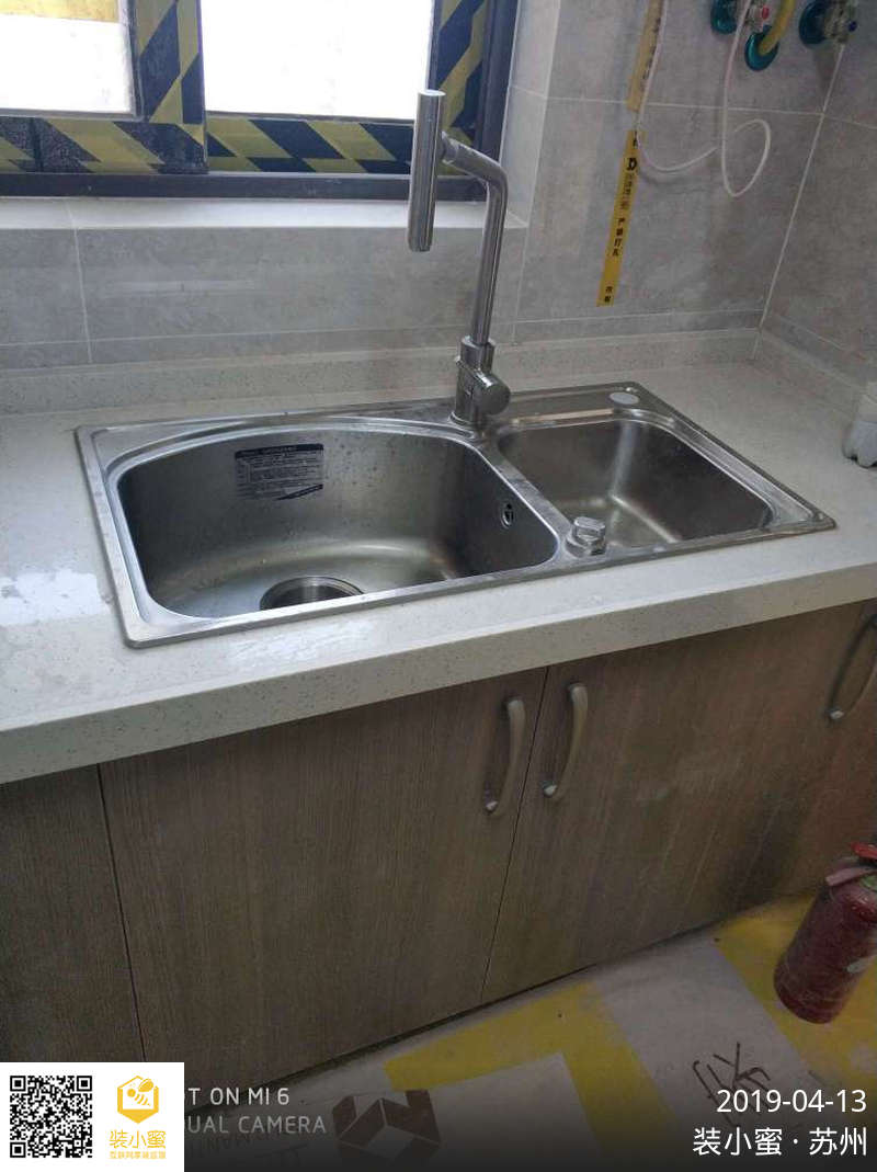

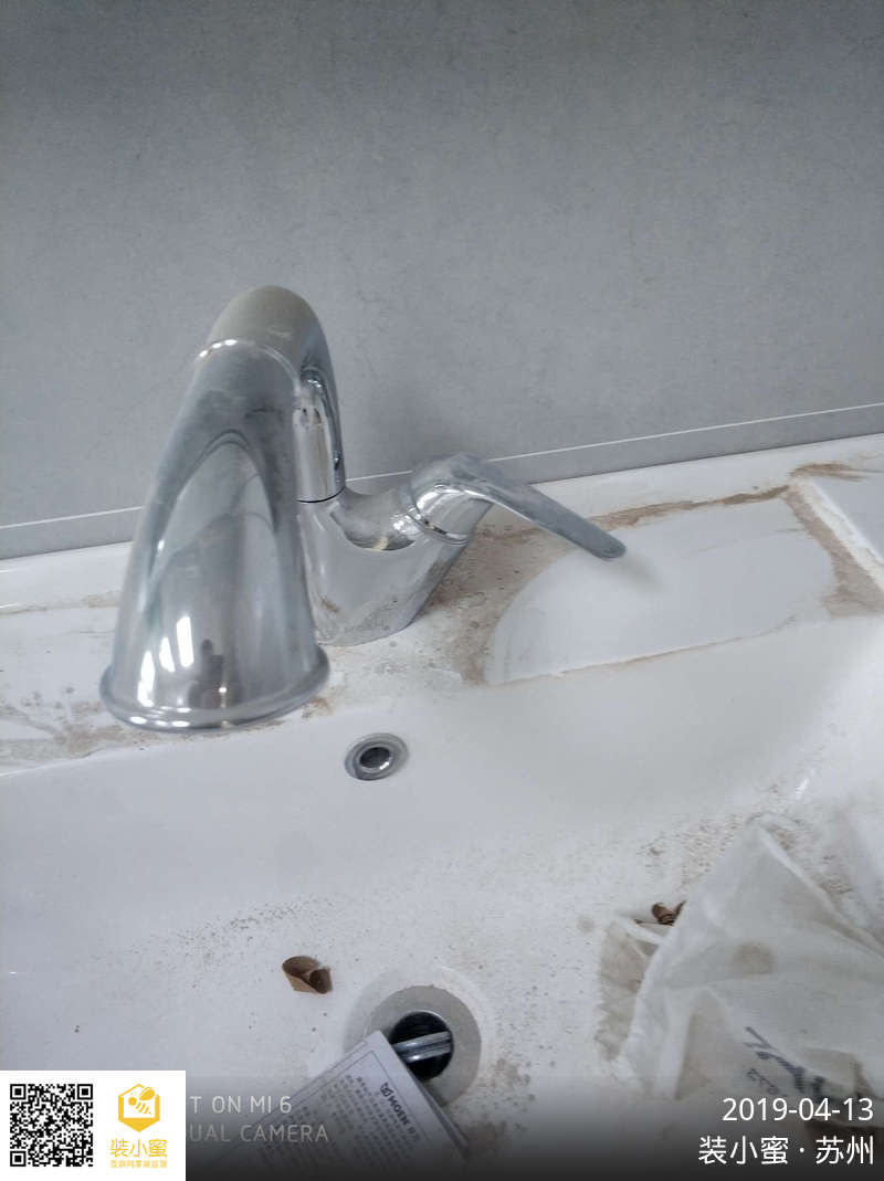

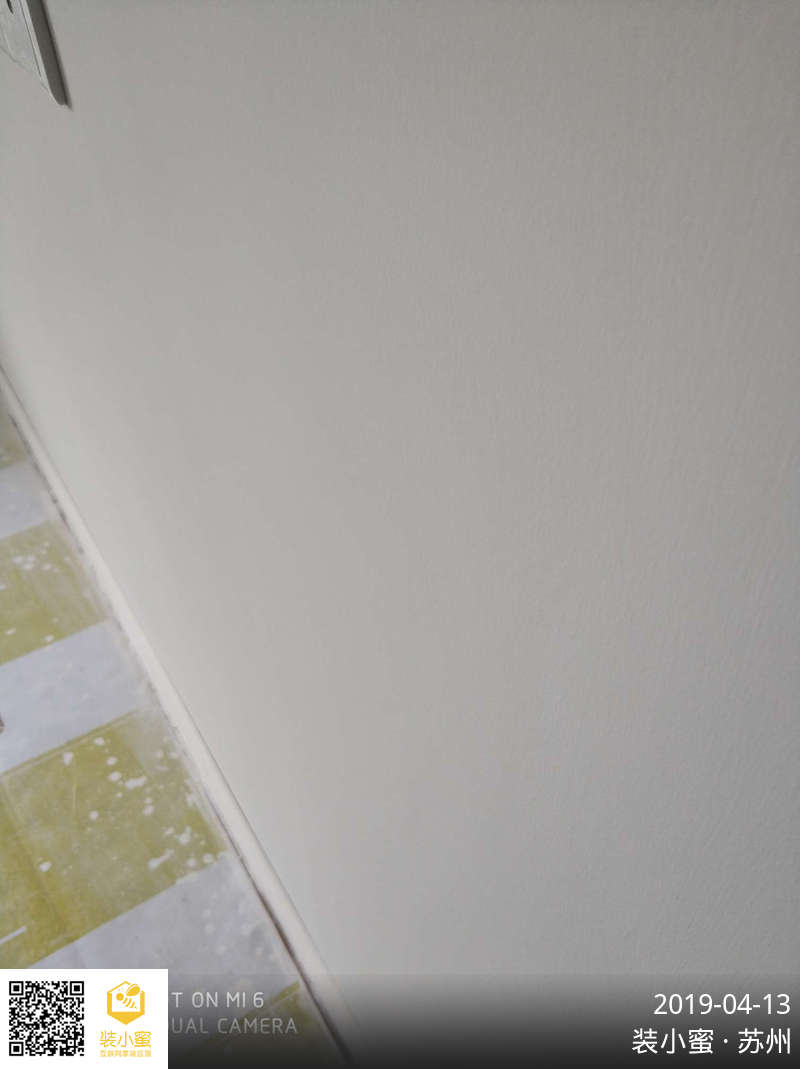

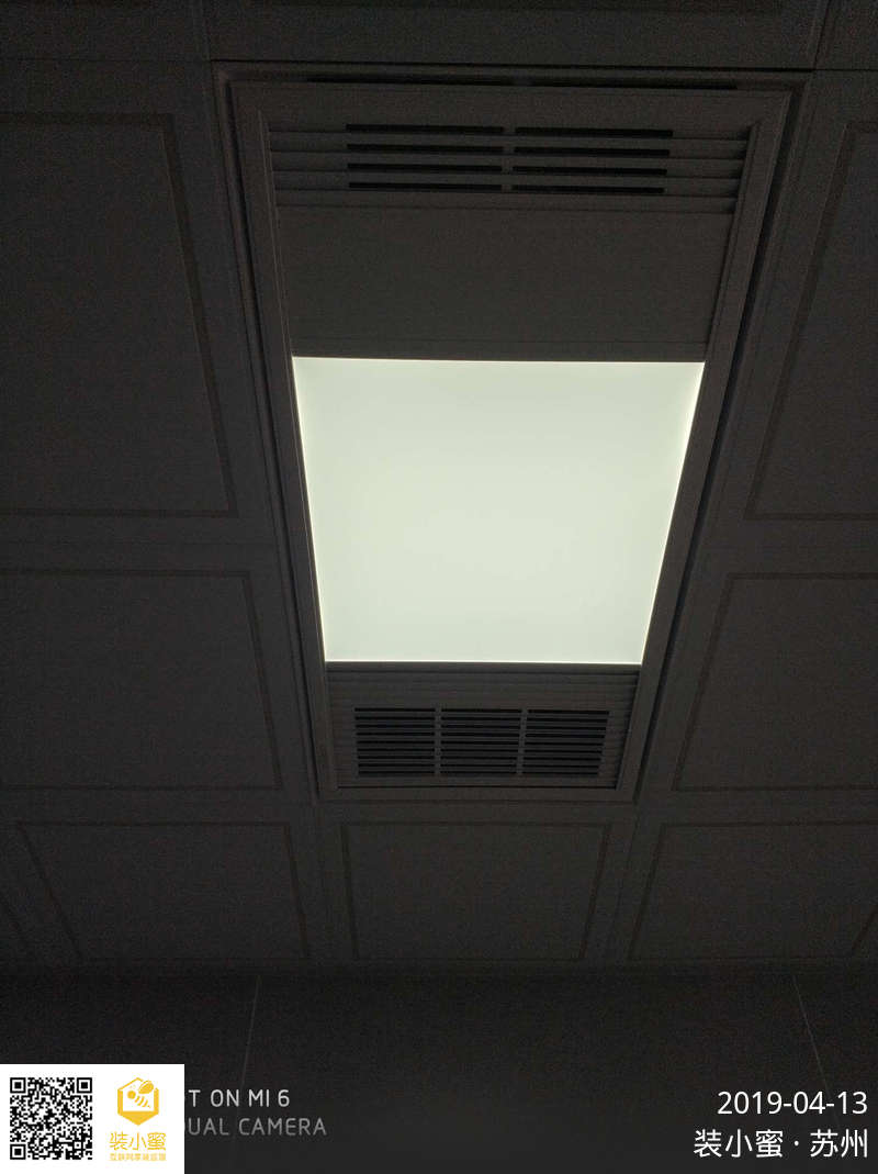

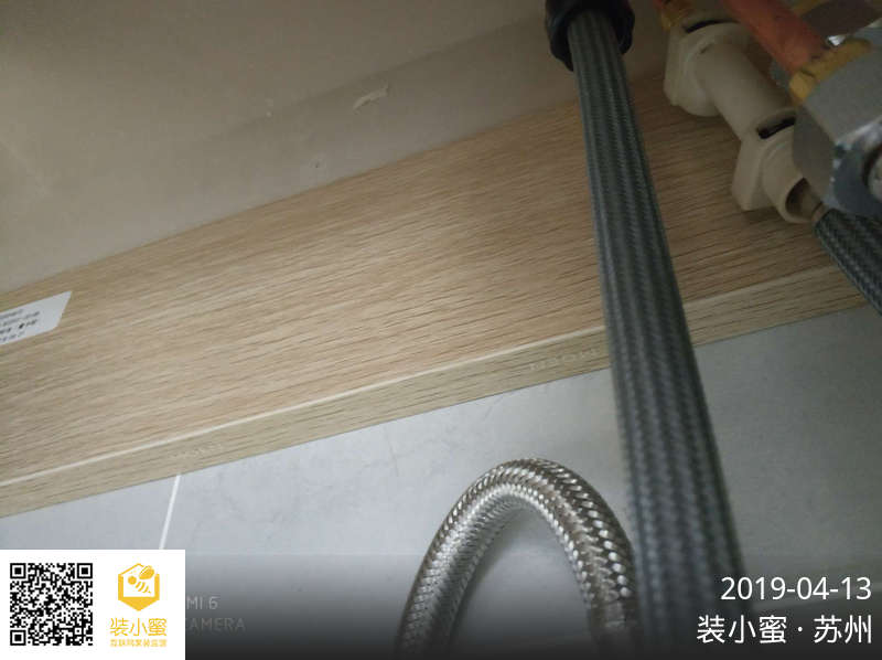

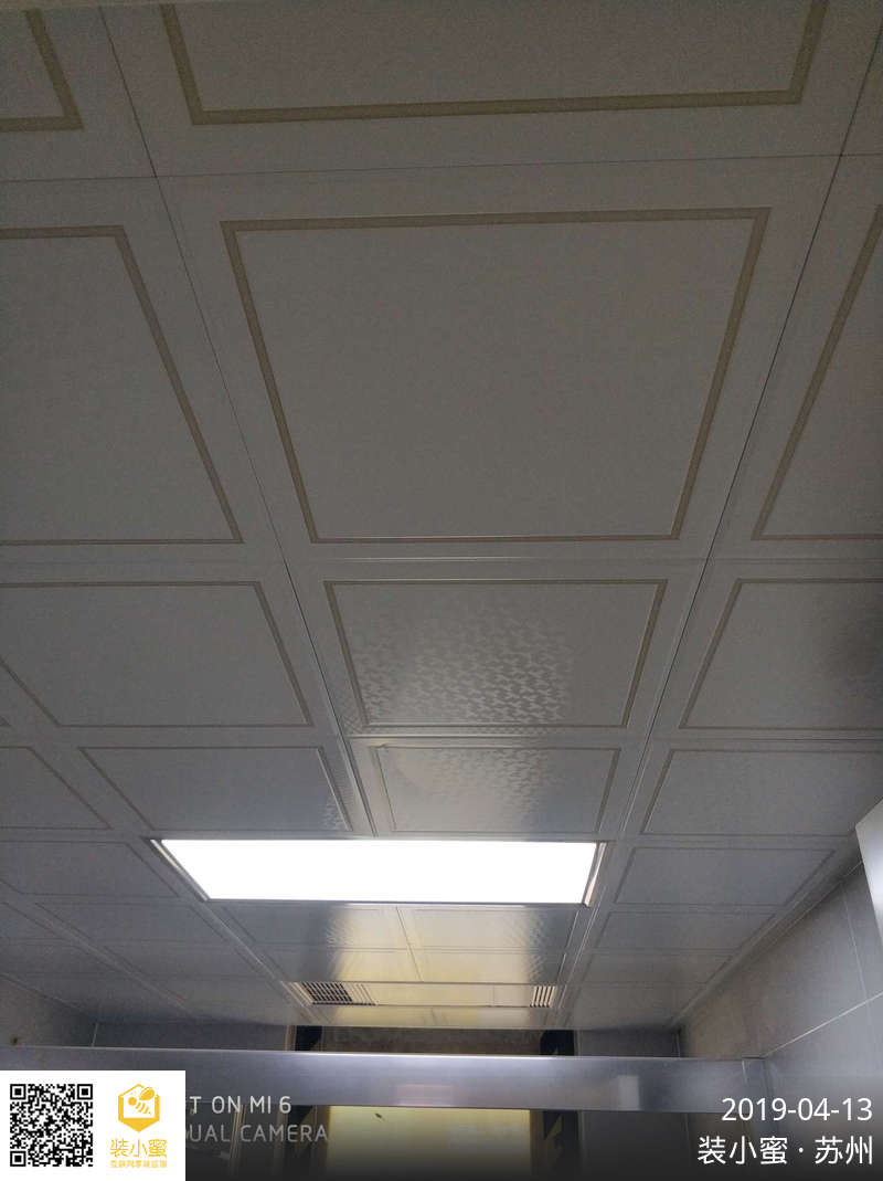

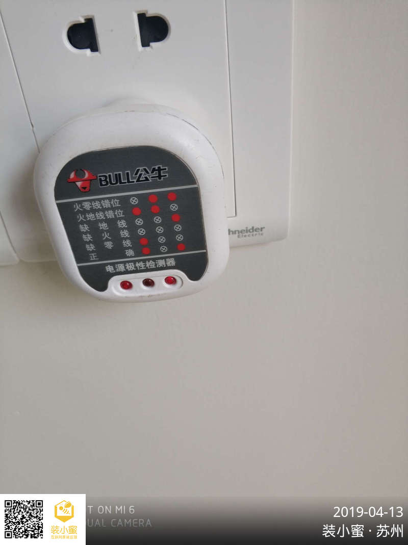

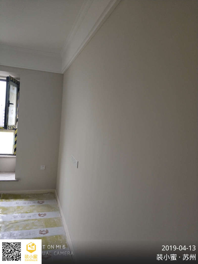

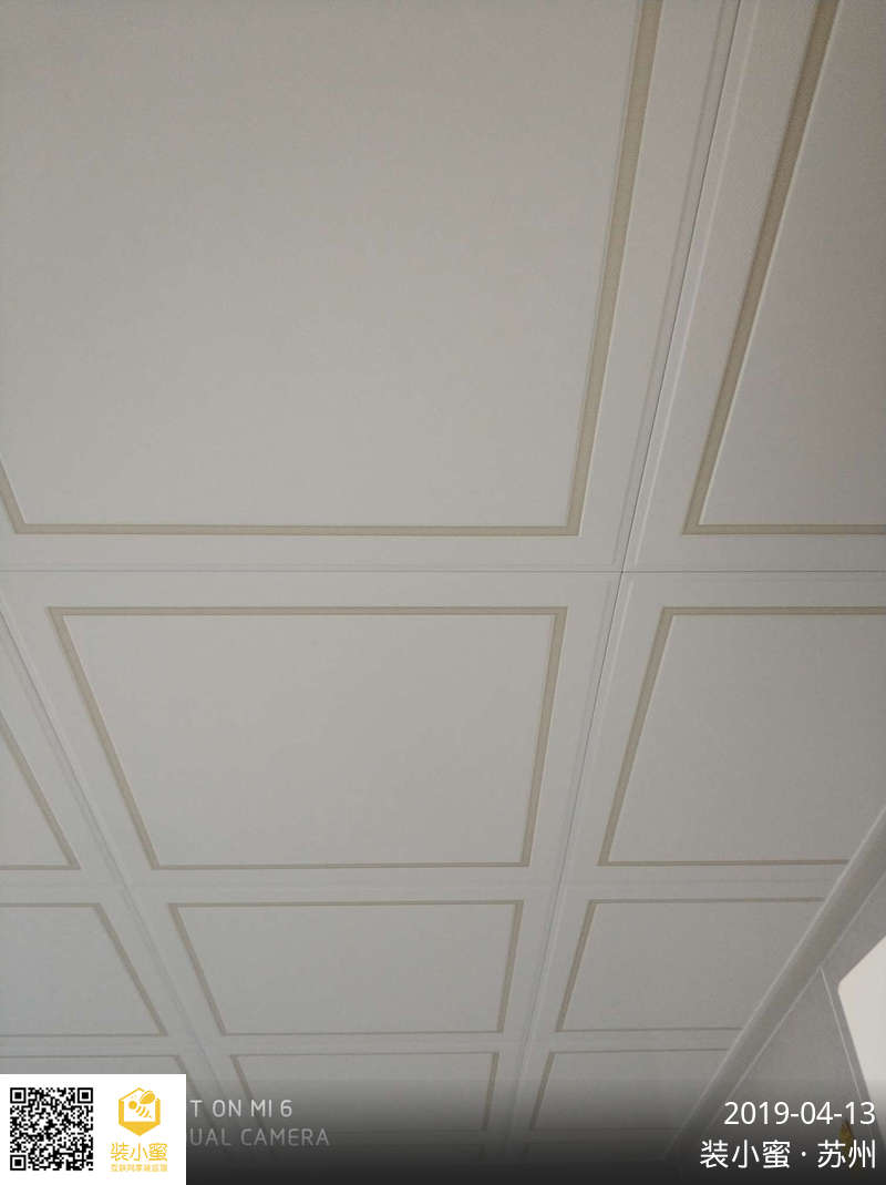

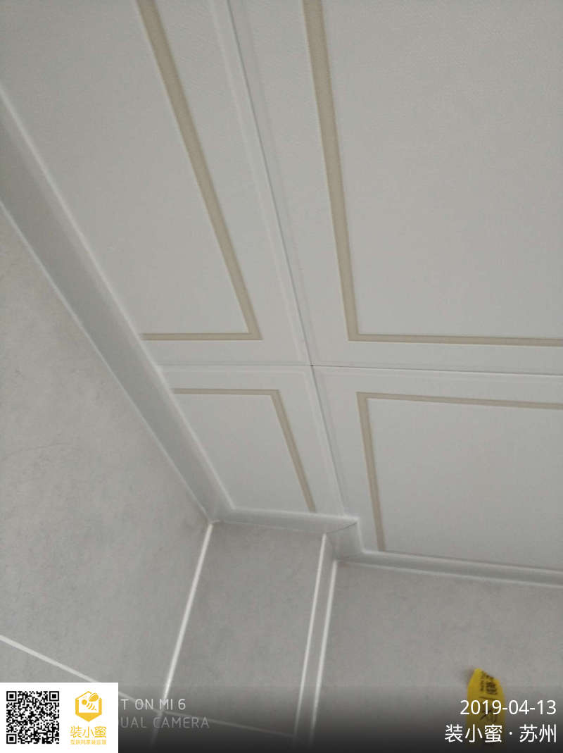

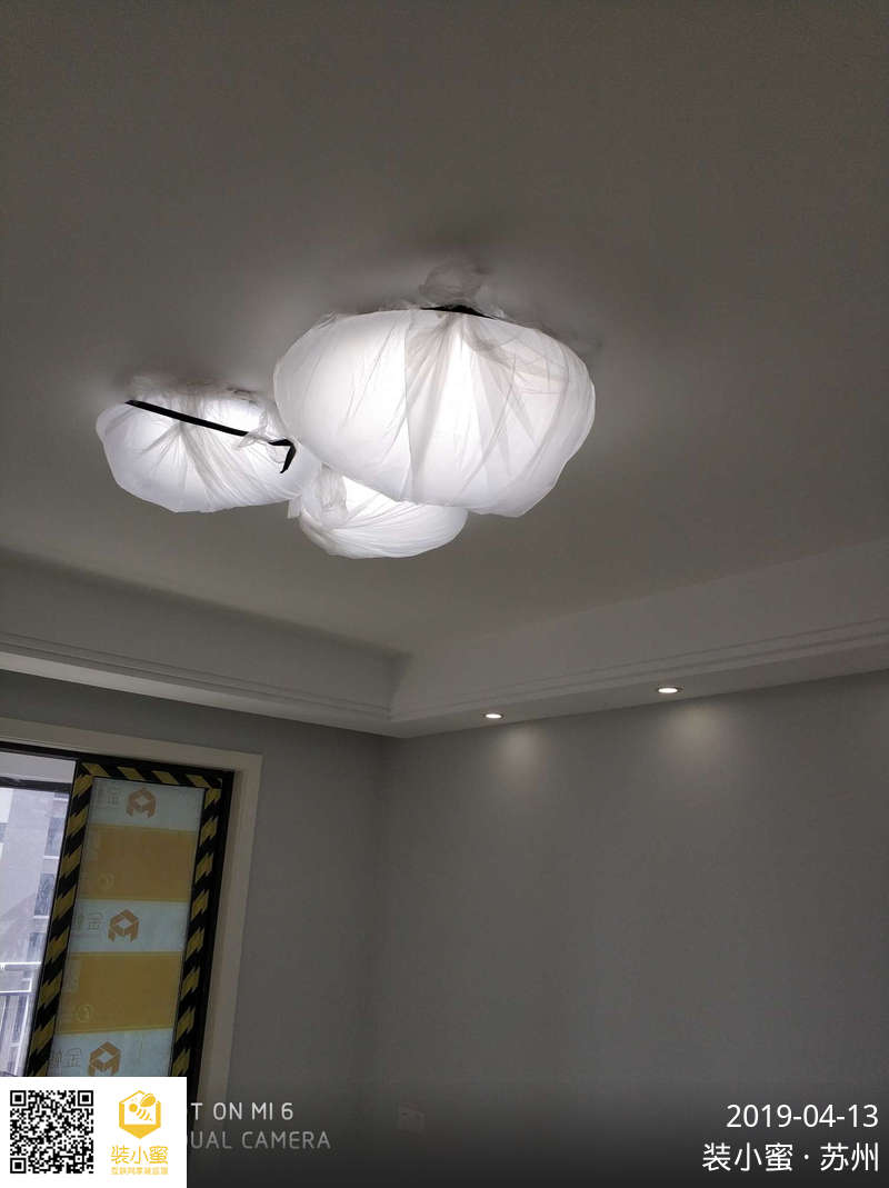

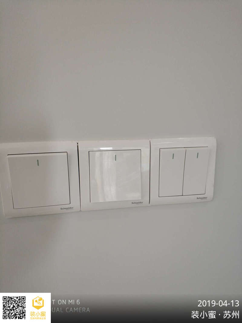

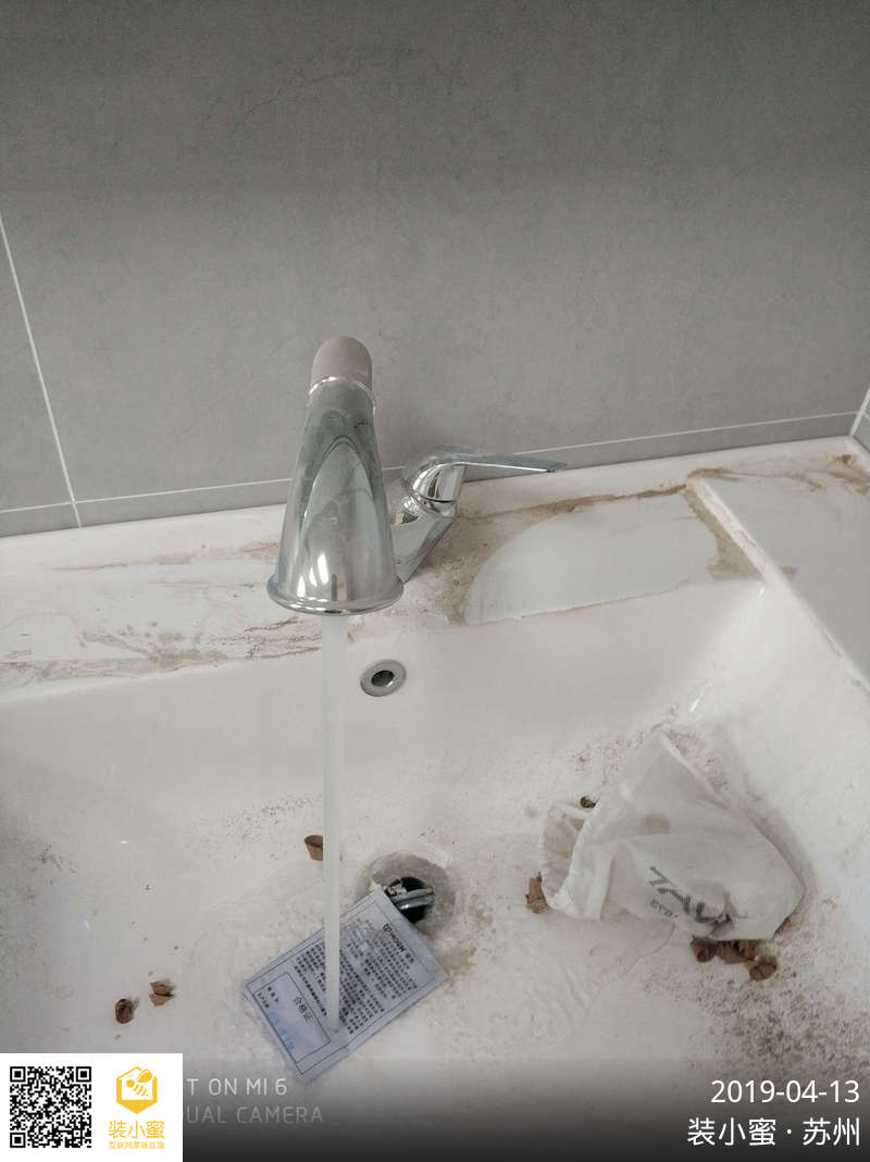

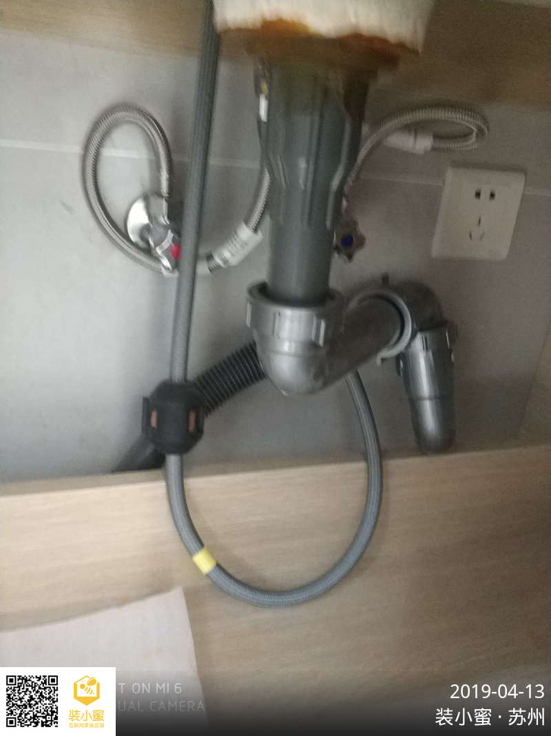

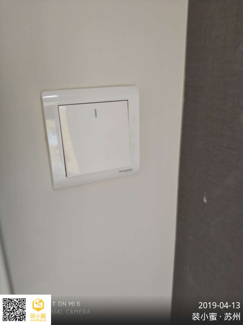

本次为【基础施工竣工验收】是第11次上门,现场已基本安装完成,灯具安装正常,可以正常开启,开关面板可以正常开启。插座经通电测试正常。厨房里卫生间洁具卫浴安装牢固,可以正常使用,软管连接正常。淋浴房浴霸正常。集成吊顶平整水平。排水通畅,无返水现象。乳胶漆手感光滑,分色处平直。由于地面做保护,地板未检查。

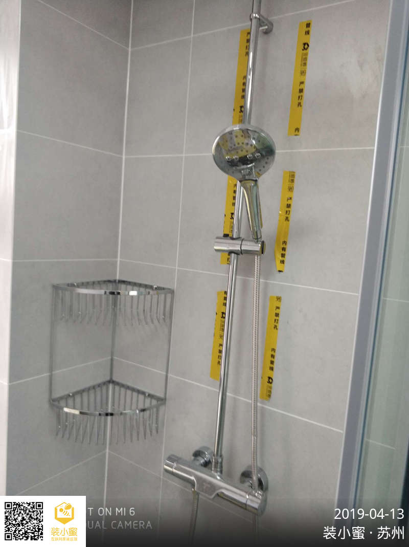

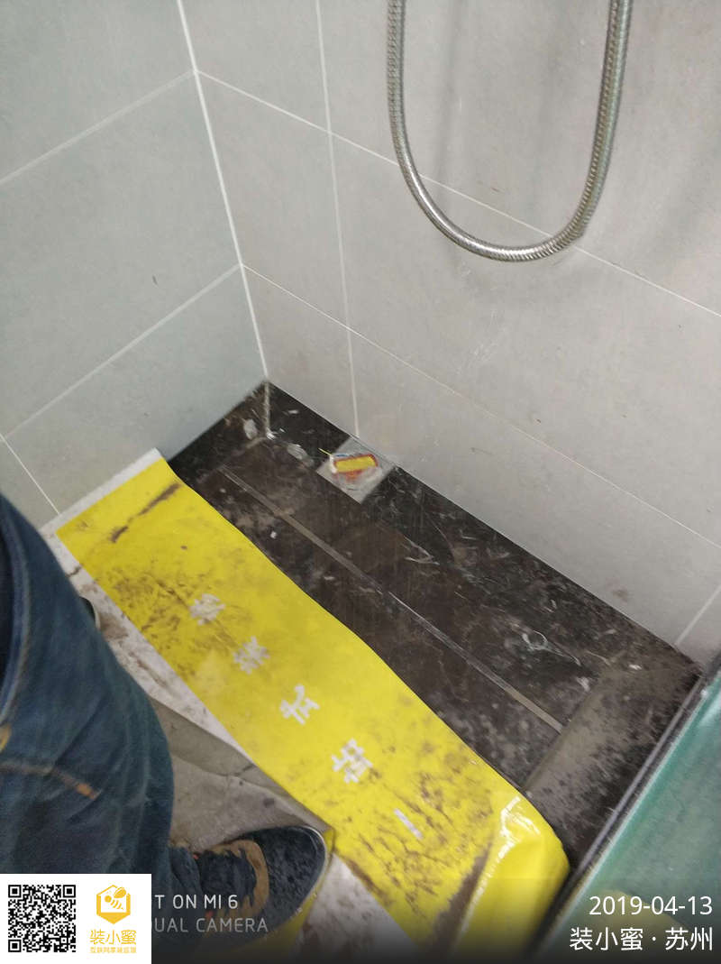

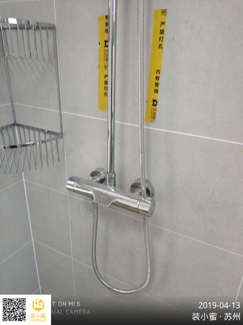

1.淋浴房花洒不能正常开启使用。

3.石膏板吊顶拐角处开裂,需加强处理。

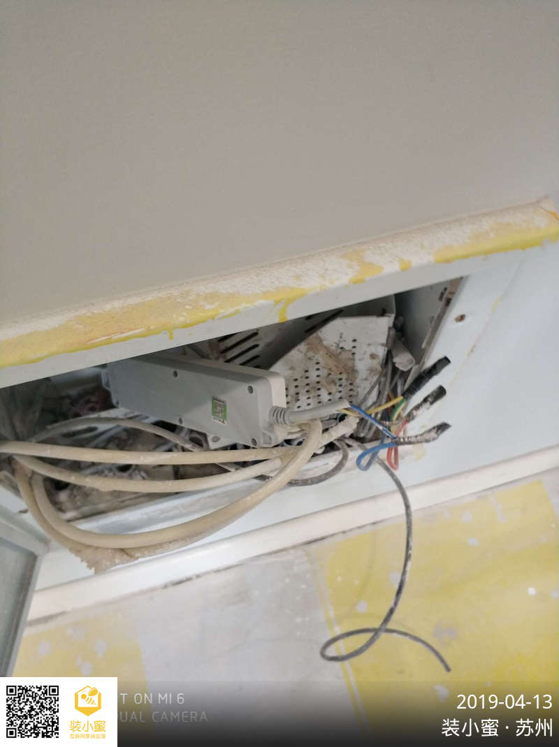

4.插座接线不规范,需全面自检。

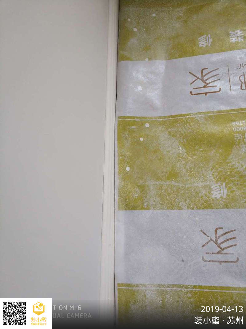

5.卧室窗阳角明显不垂直,需处理。
6.客厅窗帘盒内不方正,需重新处理。

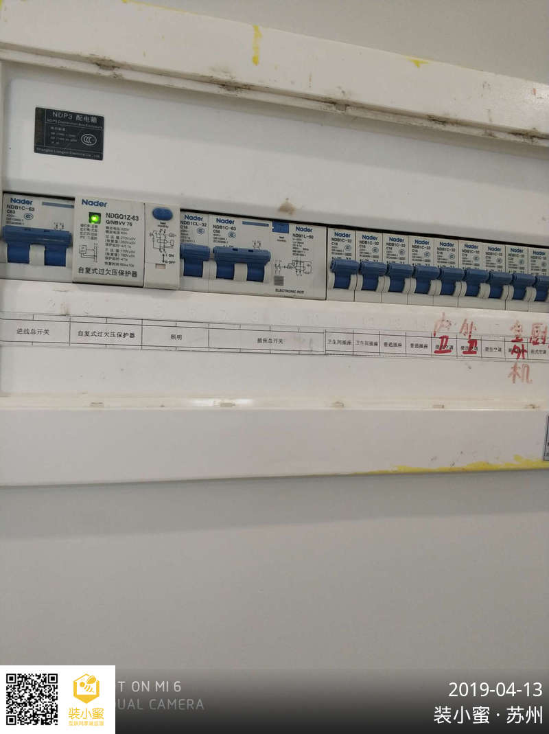

7.配电箱回路标识未张贴。

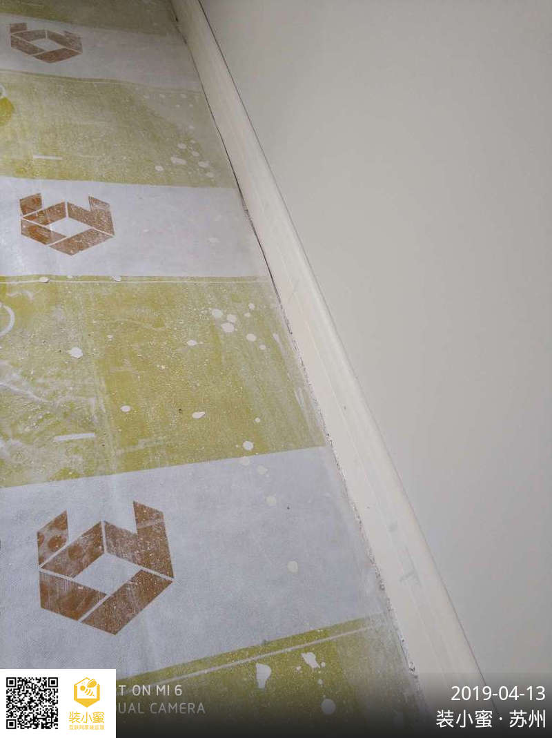

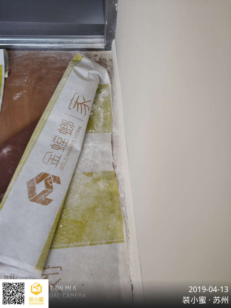

8.踢脚线拼接处不平整,需重新处理。

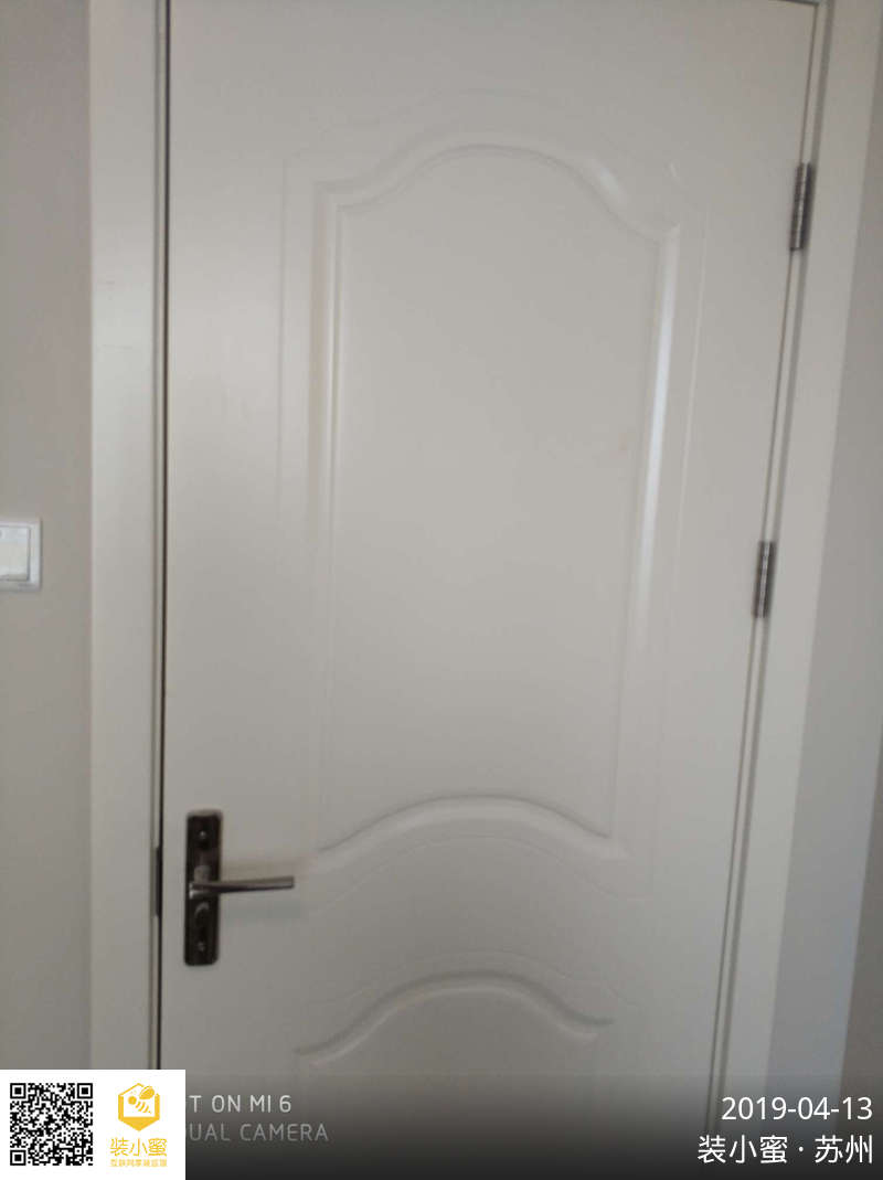

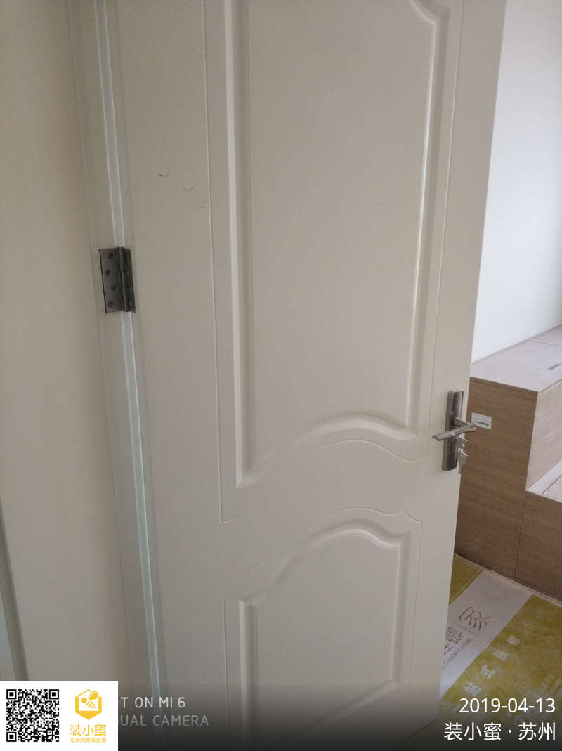

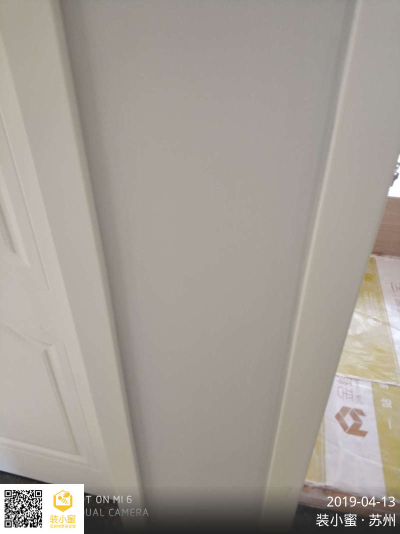

9.卧室门不能正常开启,调整锁具。

经拆卸部分面板检查:内部接线规范
风口安装平直稳固,贴合墙顶面

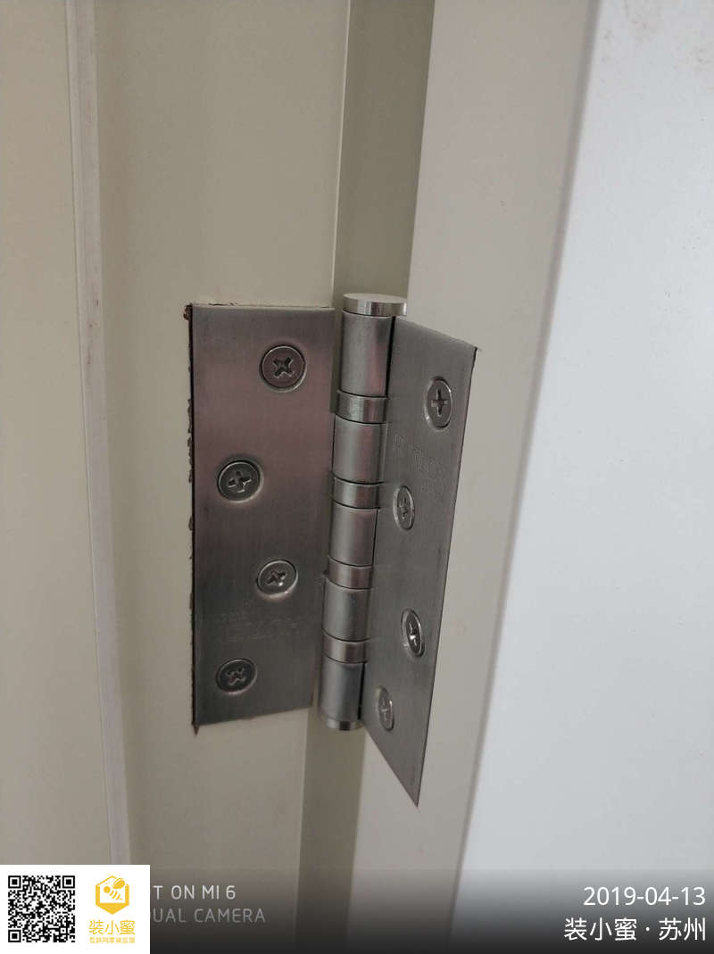

门扇平整,开闭(移动)操作正常
符合标准:37项
各面板安装牢固、平直
开关面板的操作与控制符合设计要求
灯具安装符合设计要求
乳胶漆面层,涂刷质量符合要求
乳胶漆面层,表面色泽一致
乳胶漆面层,手感牢固光滑
插座面板经通电检测,工作正常
浴霸或暖风设备工作正常
断路器的接线规范牢固
各断路器回路控制正确符合设计要求

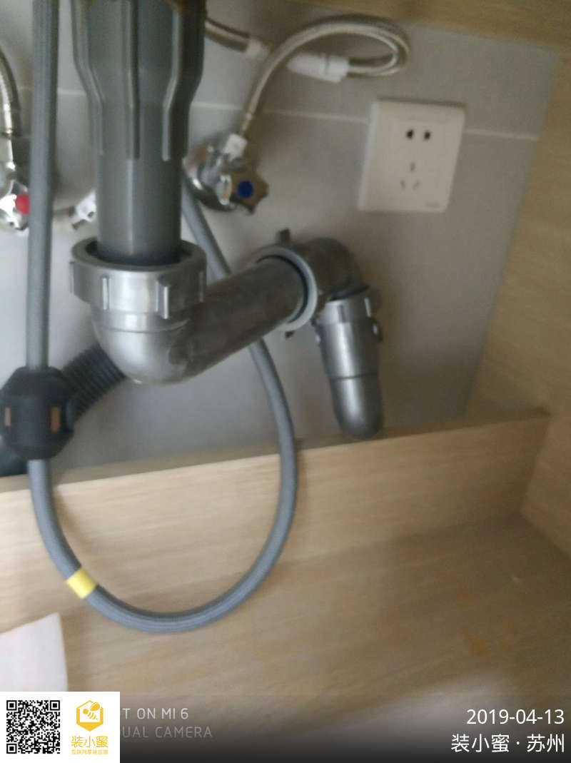

角阀开闭正常,无渗漏
软管安装牢固,无渗漏
龙头安装牢固,无渗漏
龙头出水控制正常
各卫浴表面完整

门套(门套线)安装质量符合要求
门扇四边间隙符合要求
五金件安装牢固,螺丝齐全
各卫浴设备排水畅通,无渗漏现象
台盆排水管具有存水弯功能
各地漏排水畅通,无返水现象

踢脚线安装牢固
踢脚线安装质量符合要求

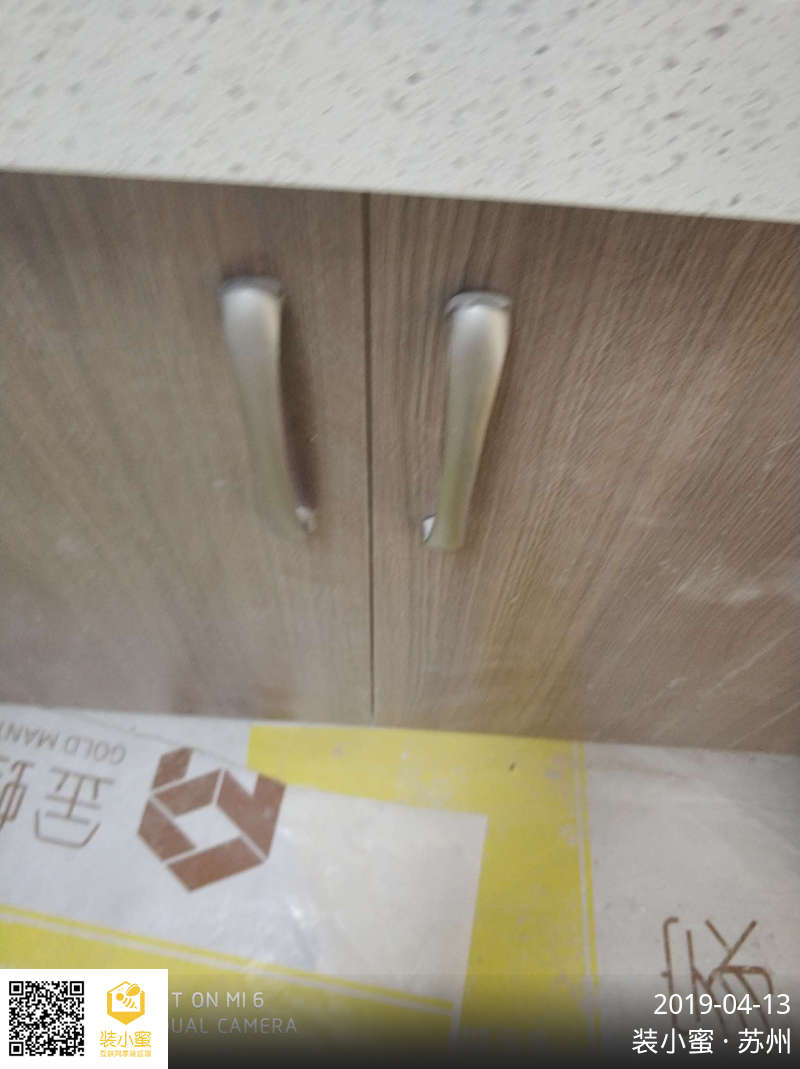

拉手牢固,安装符合要求

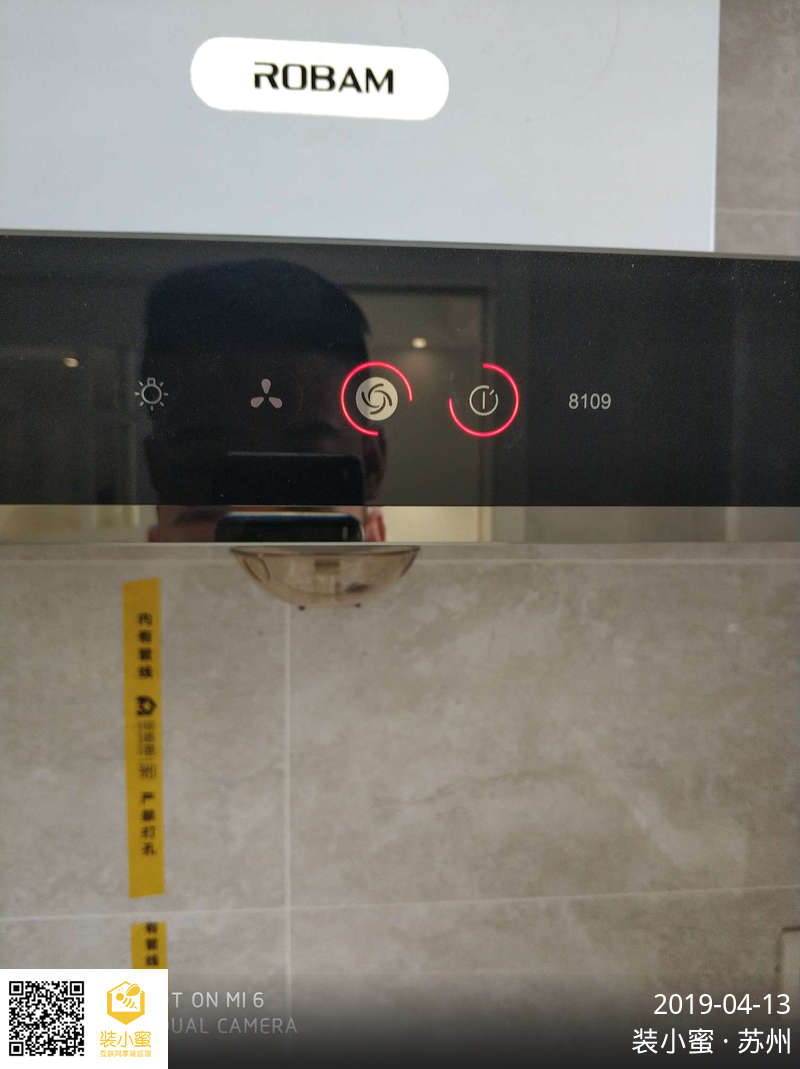

厨房电器(设备)工作正常
各表面完整,色泽一致

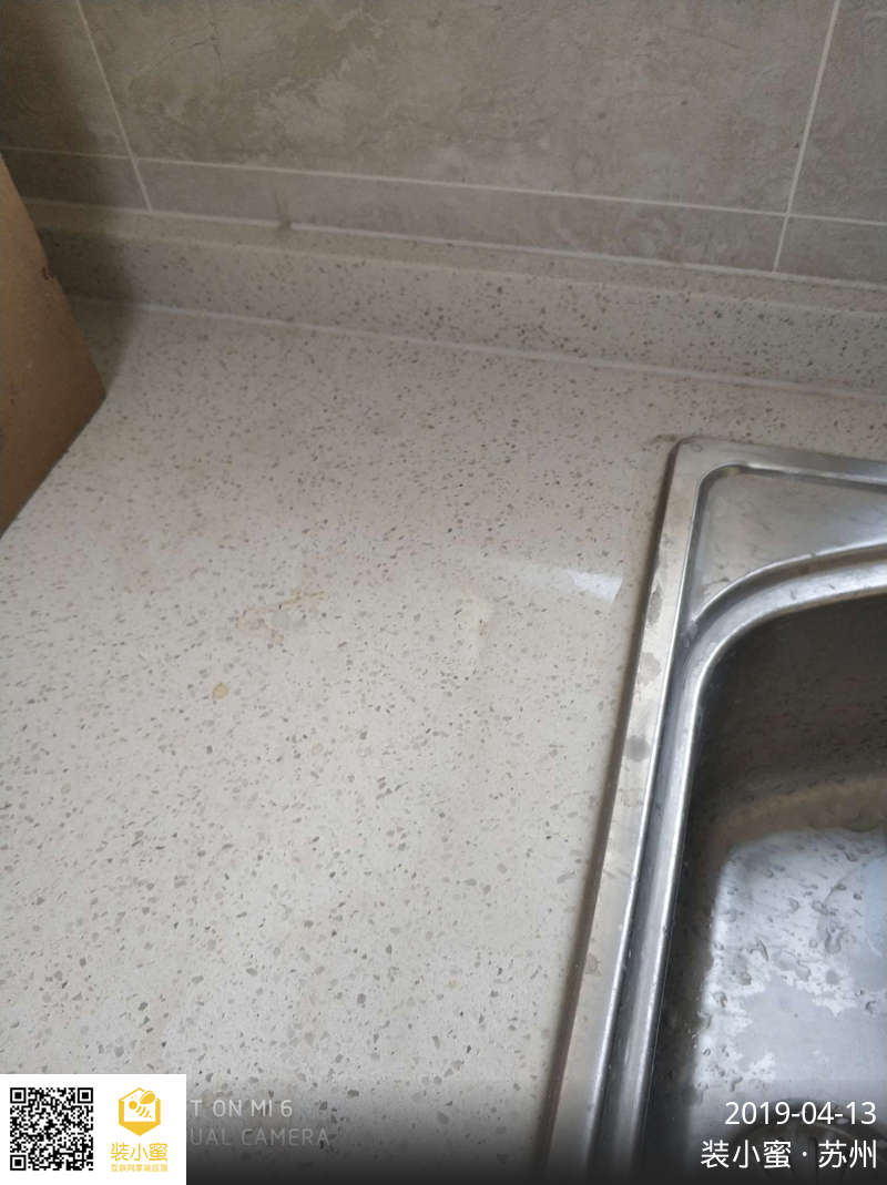

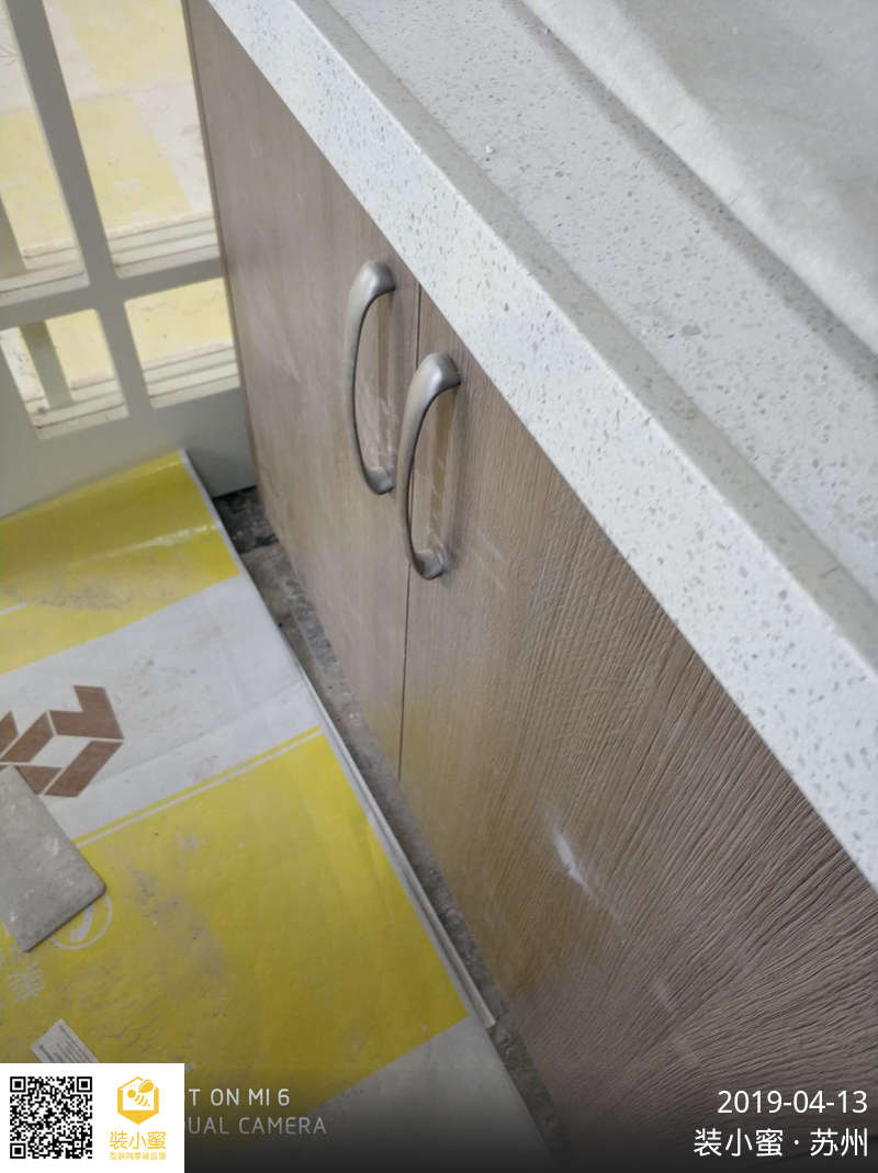

橱柜安装牢固

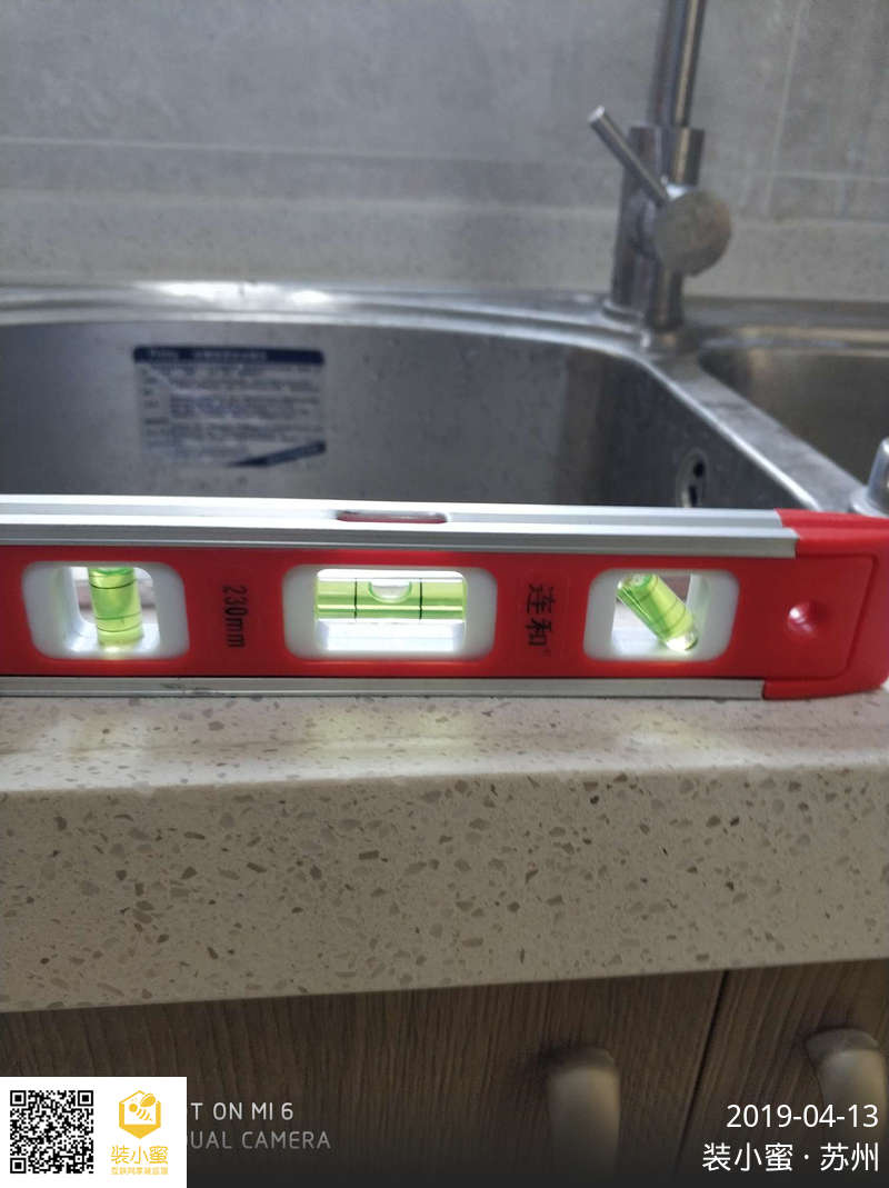

台面水平、平整,拼接处平直
面板表面平整,安装符合要求
