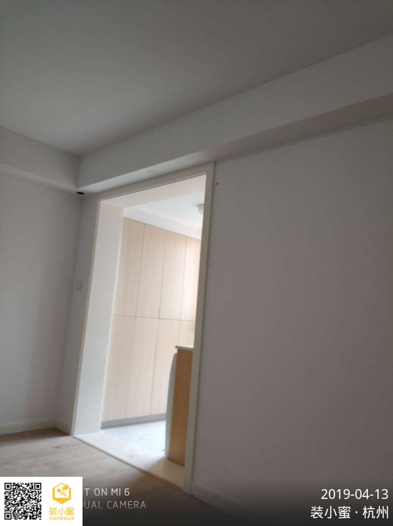

2客厅,餐厅顶开裂,

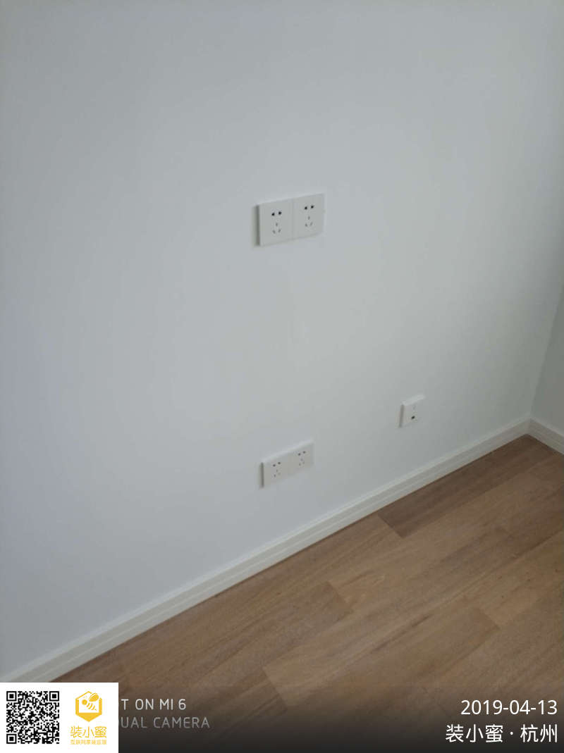

各面板安装牢固并符合要求
开关面板的操作与控制正常
灯具安装符合要求

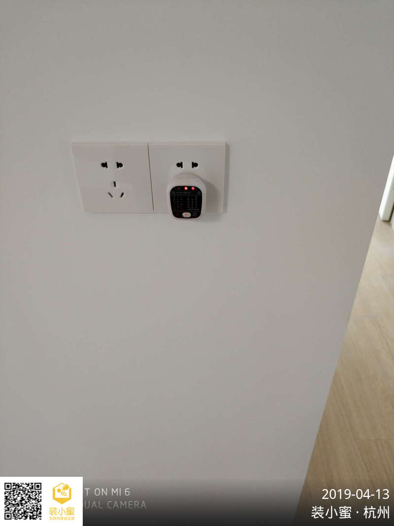

插座面板经通电检测,工作正常

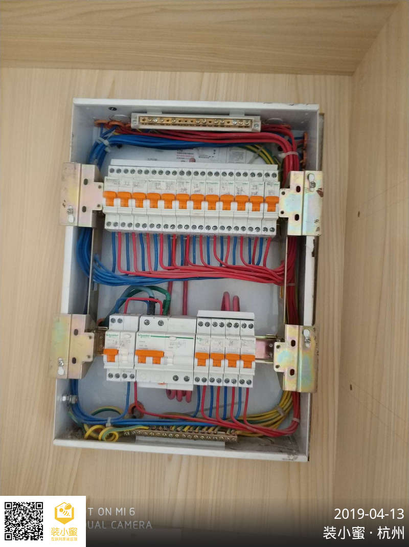

各回路名称标识贴正确

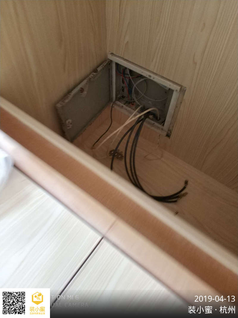

弱电面板的接线已经完成
预留的弱电线编号标识完整

乳胶漆表面无明显缺陷,符合要求
乳胶漆色泽一致,无色差透底现象
造型(灯槽)处边口平直
乳胶漆表面无明显缺陷,符合要求
乳胶漆表面手感牢固、光滑
乳胶漆色泽一致,无色差透底现象

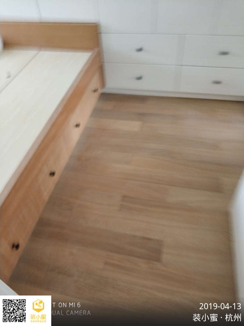

地板表面平整,无明显变形
安装牢固,拼接质量符合要求
