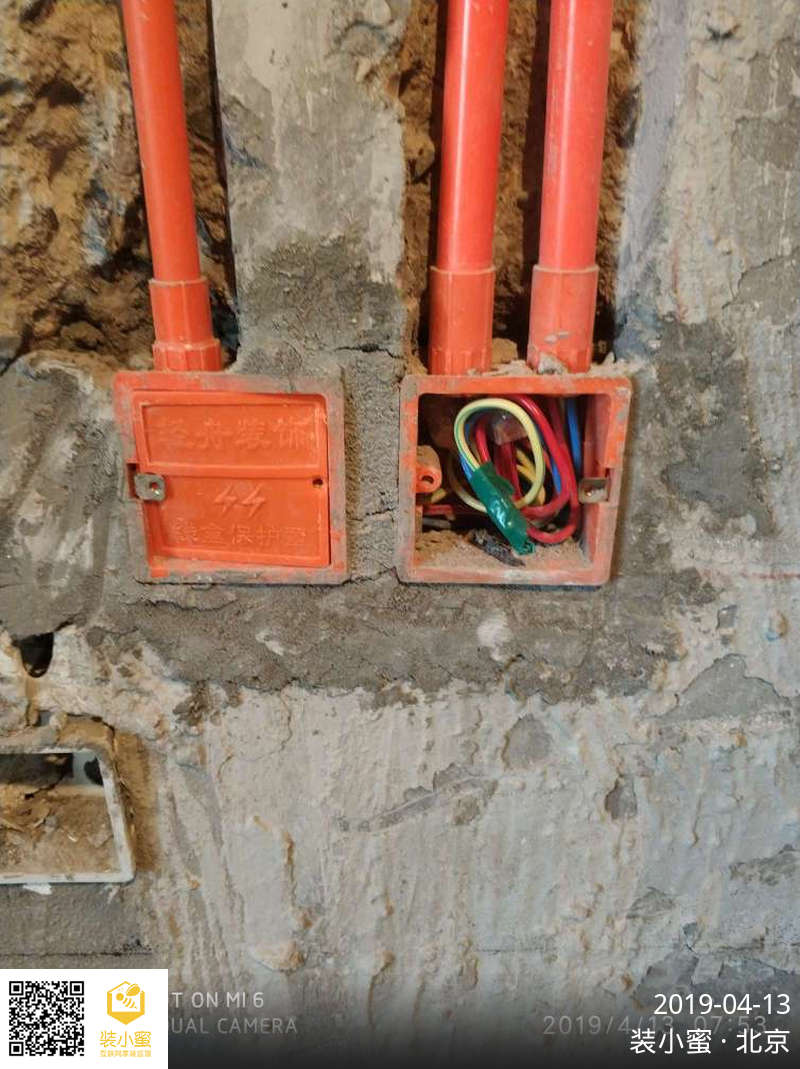

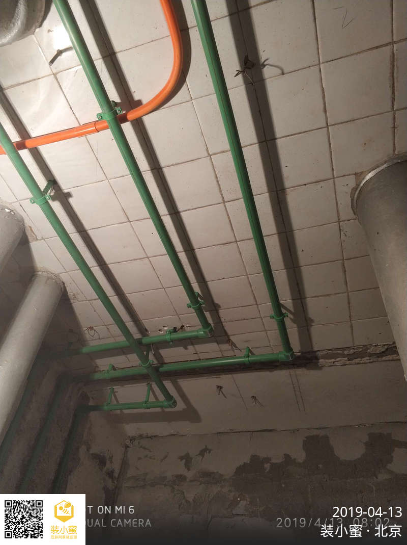

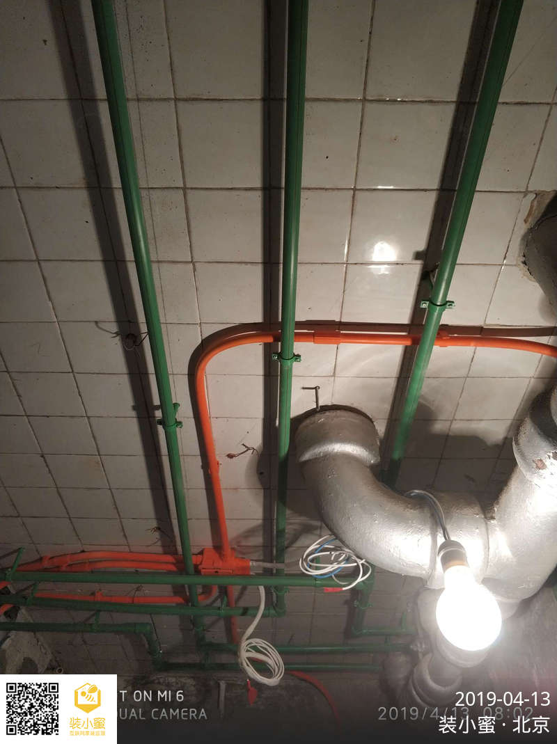

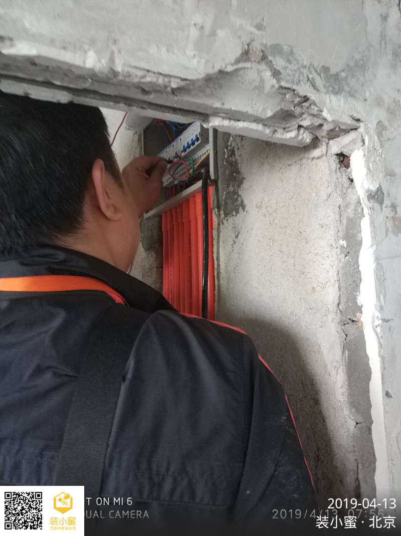

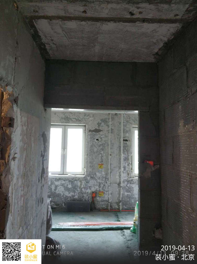

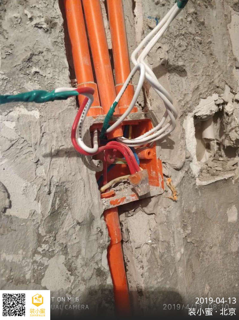

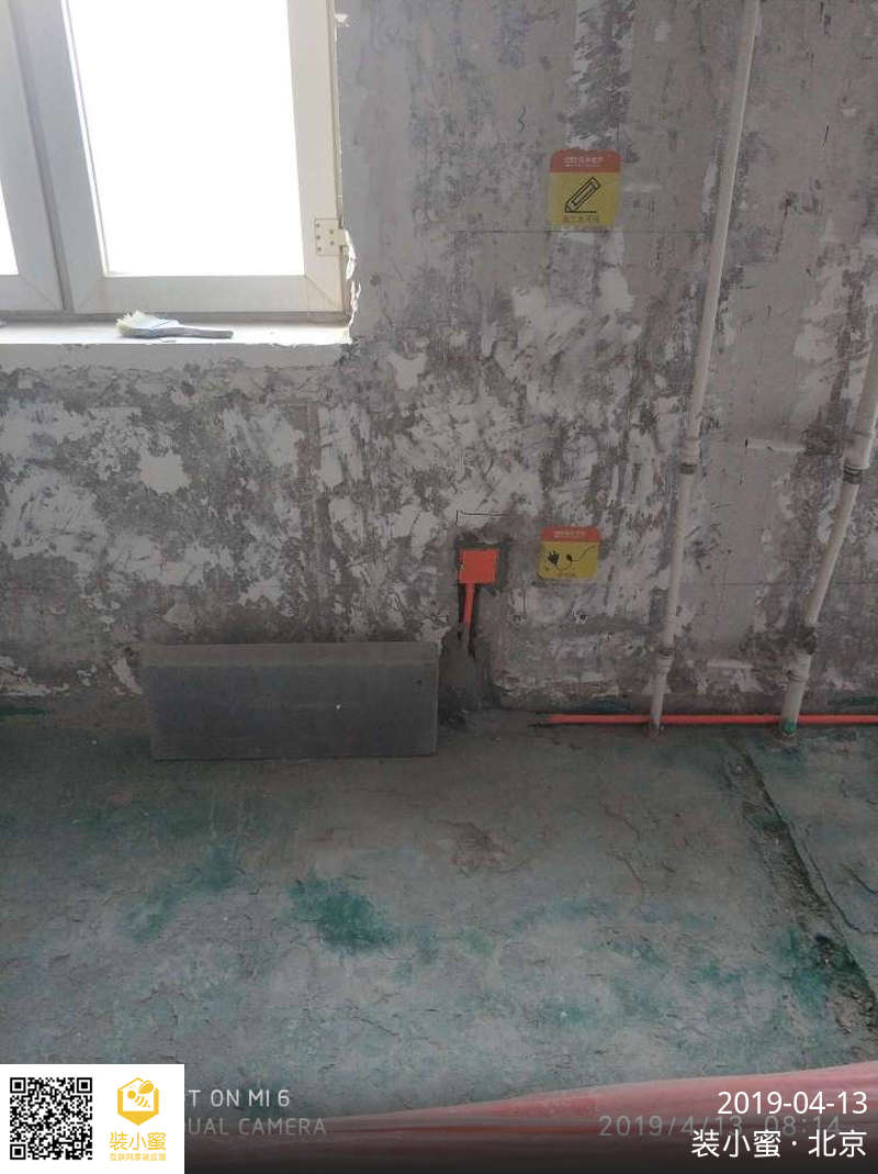

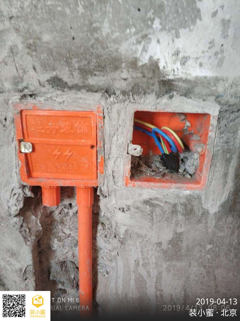

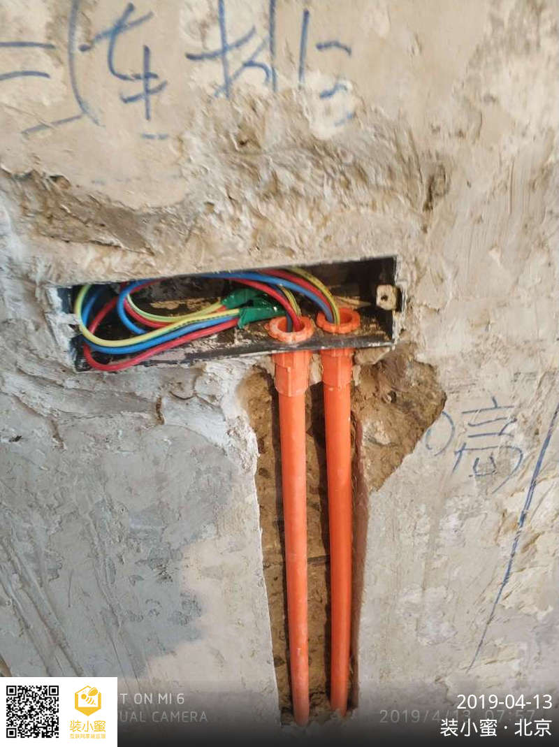

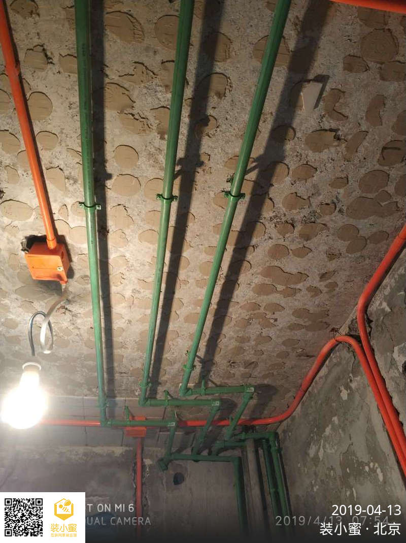

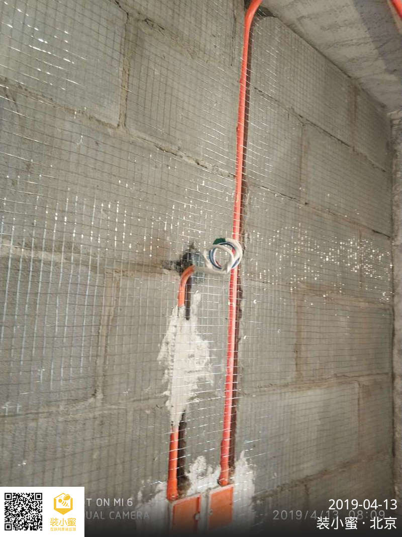

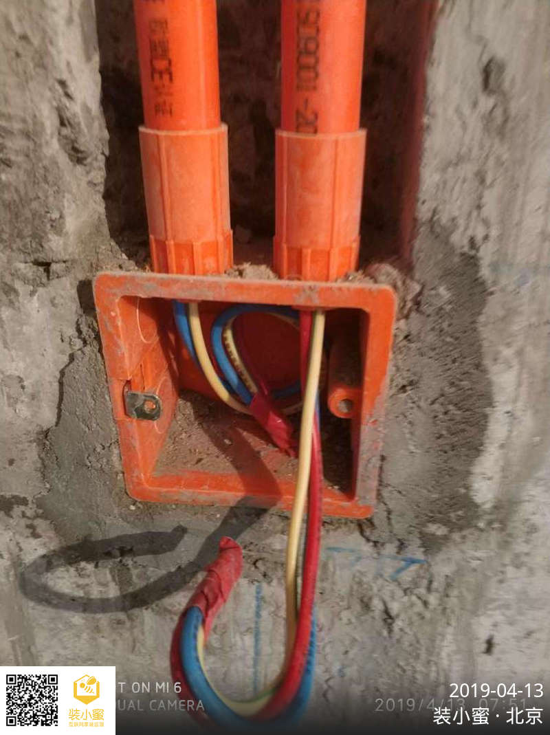

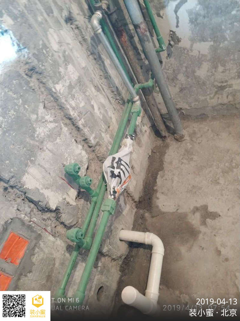

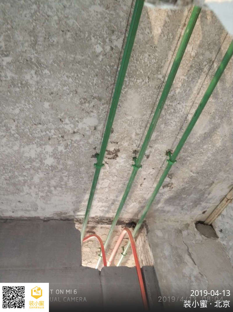

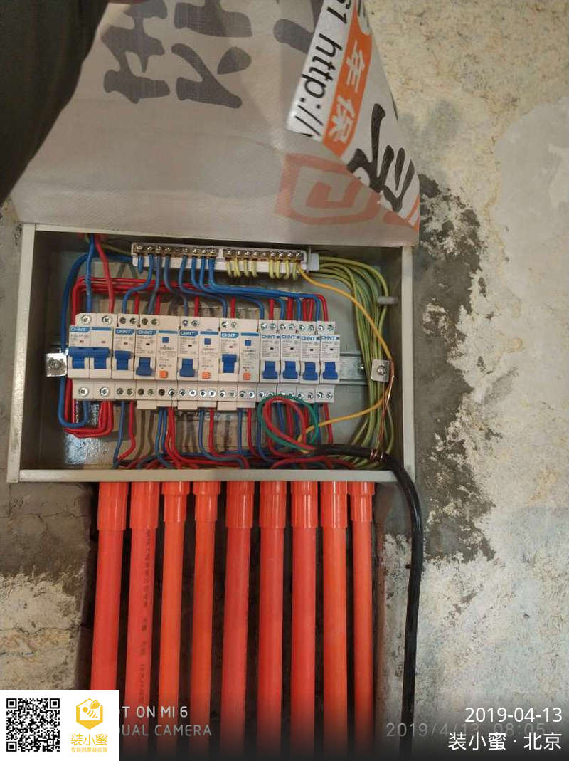

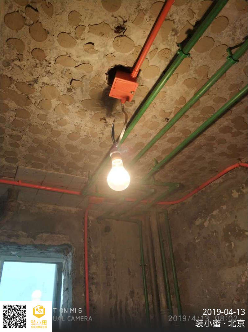

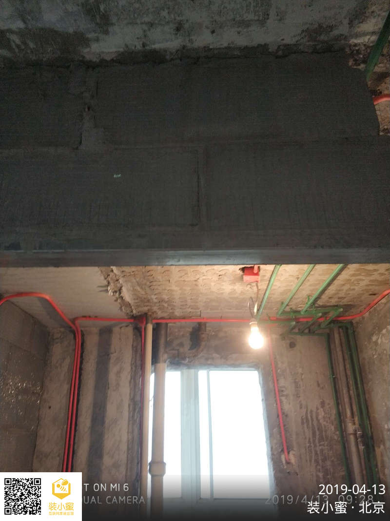

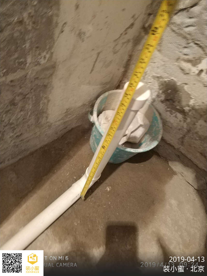

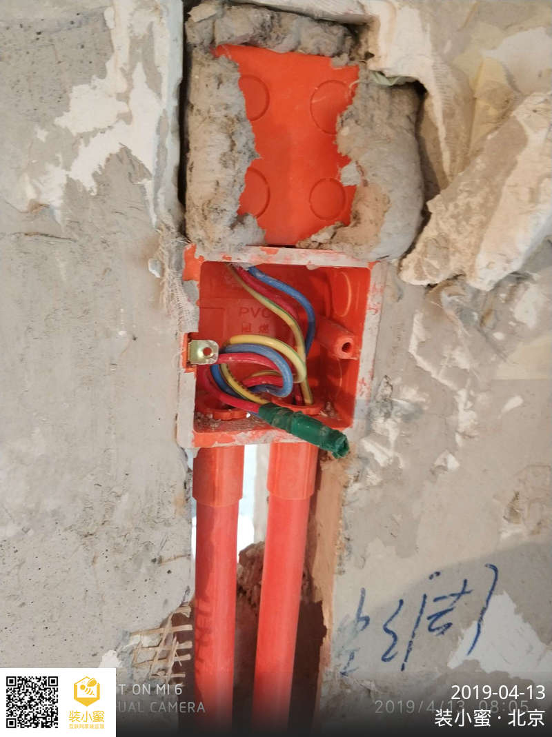

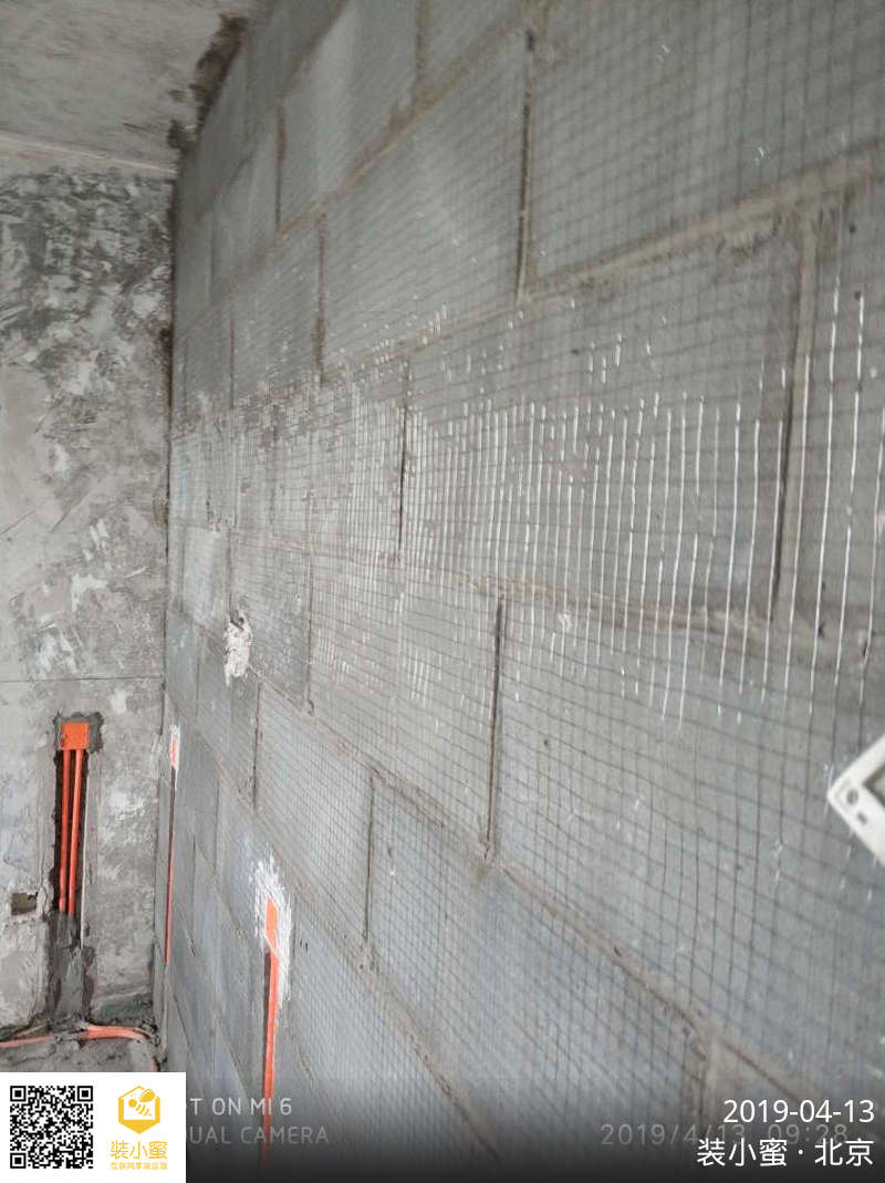

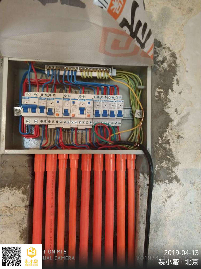

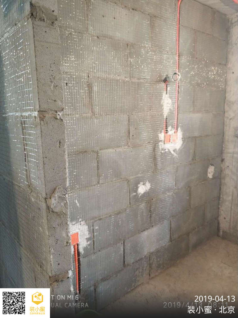

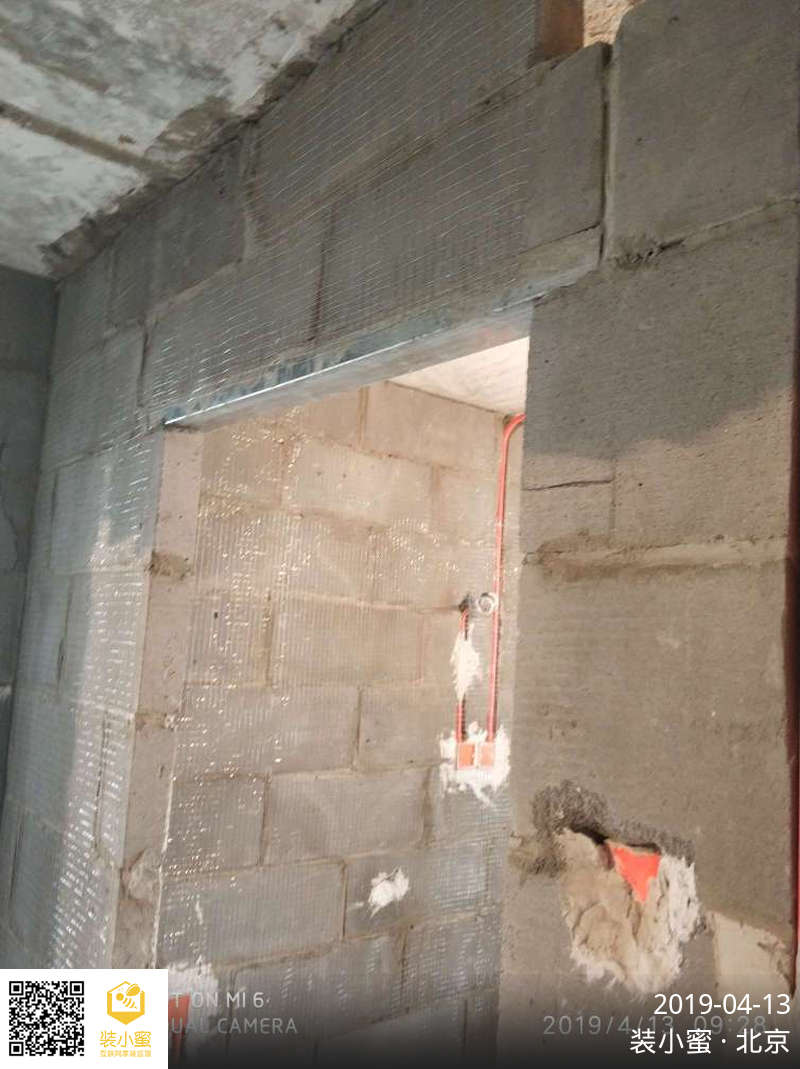

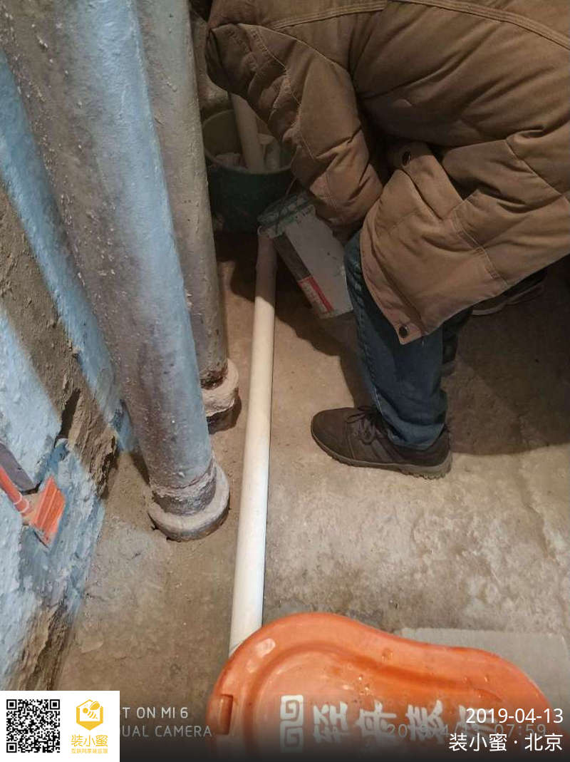

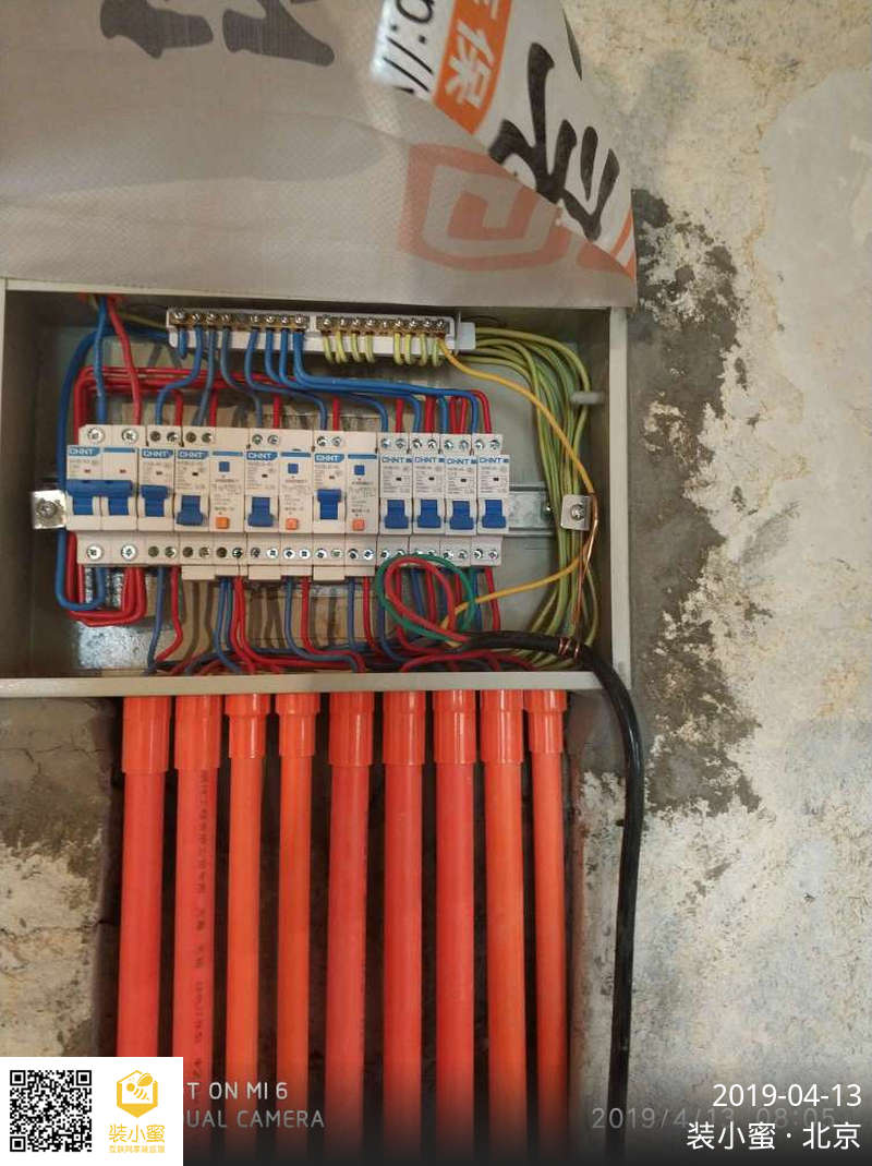

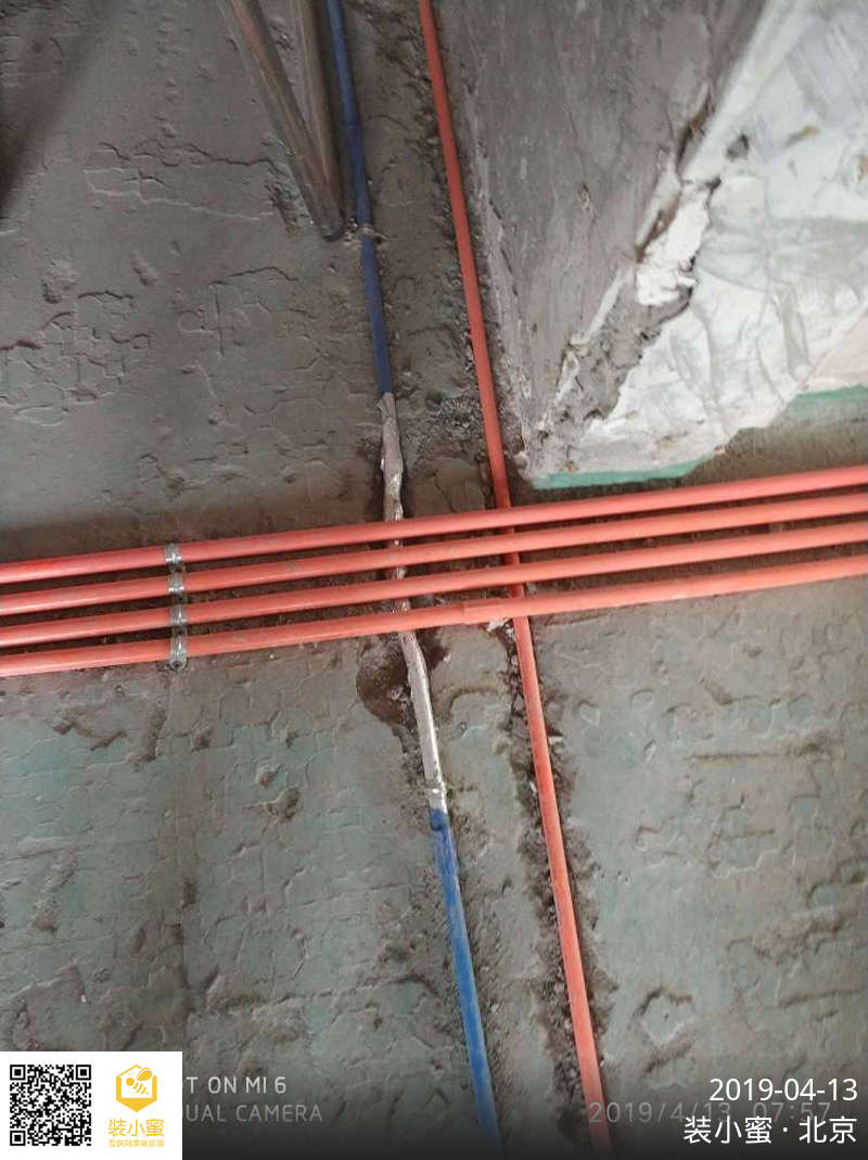

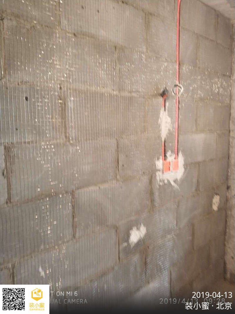

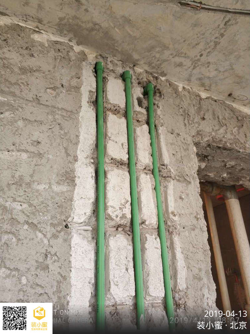

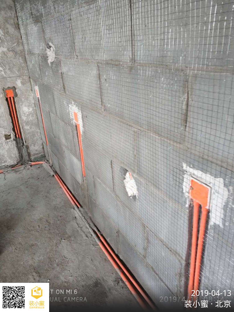

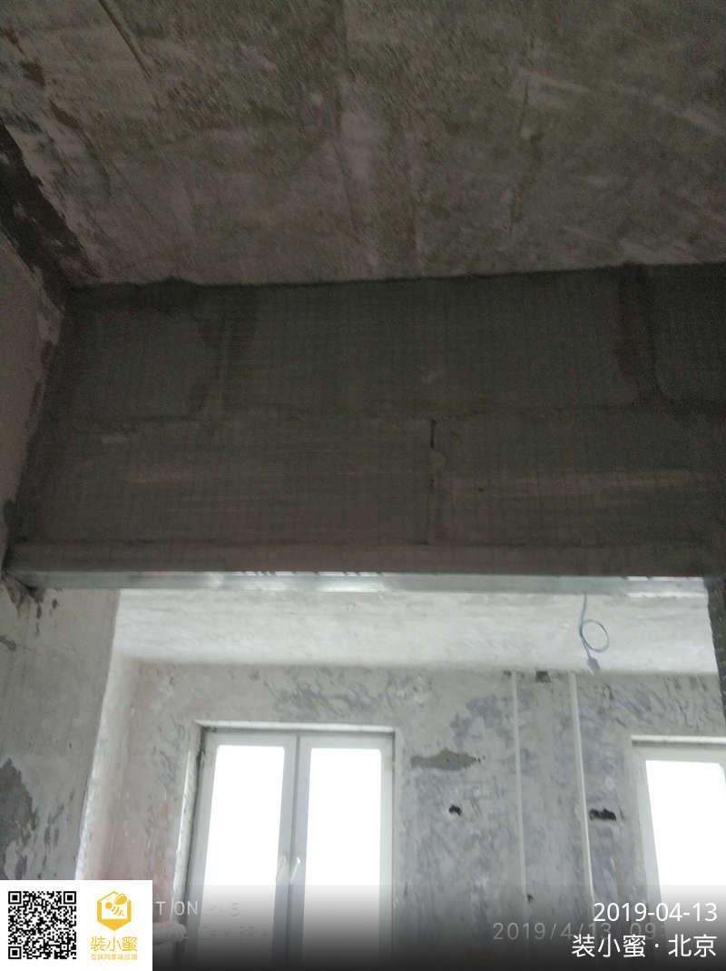

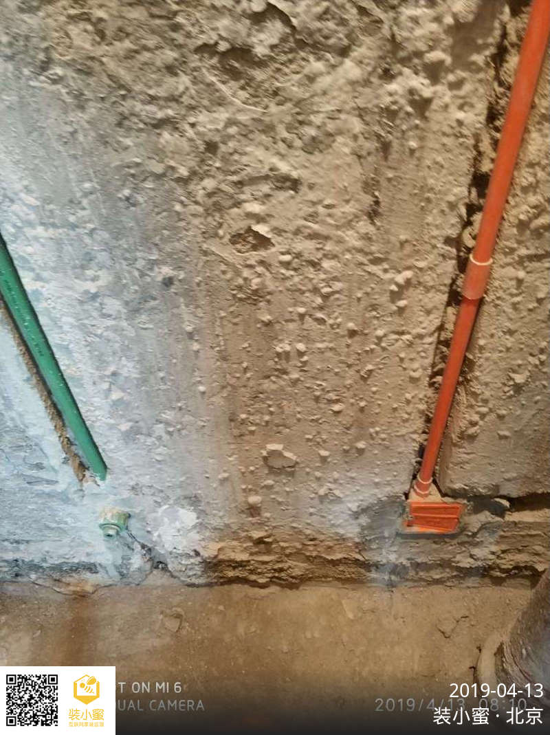

进度正常,经检查没发现水电同槽,强弱电同管同盒现象,厨房和卫生间的水电管按规范铺设在顶部,符合上电下水规范,电闸箱和线盒与线管用锁扣连接符合施工要求,线管和线盒固定牢固,穿线的数量与颜色符合施工要求,电闸箱空开正常。循环水符合施工要求。下水管排水通畅。新砌筑墙体砖块整齐水泥沙浆饱满,过梁用方钢做过梁符合规范。墙面并挂铁网。

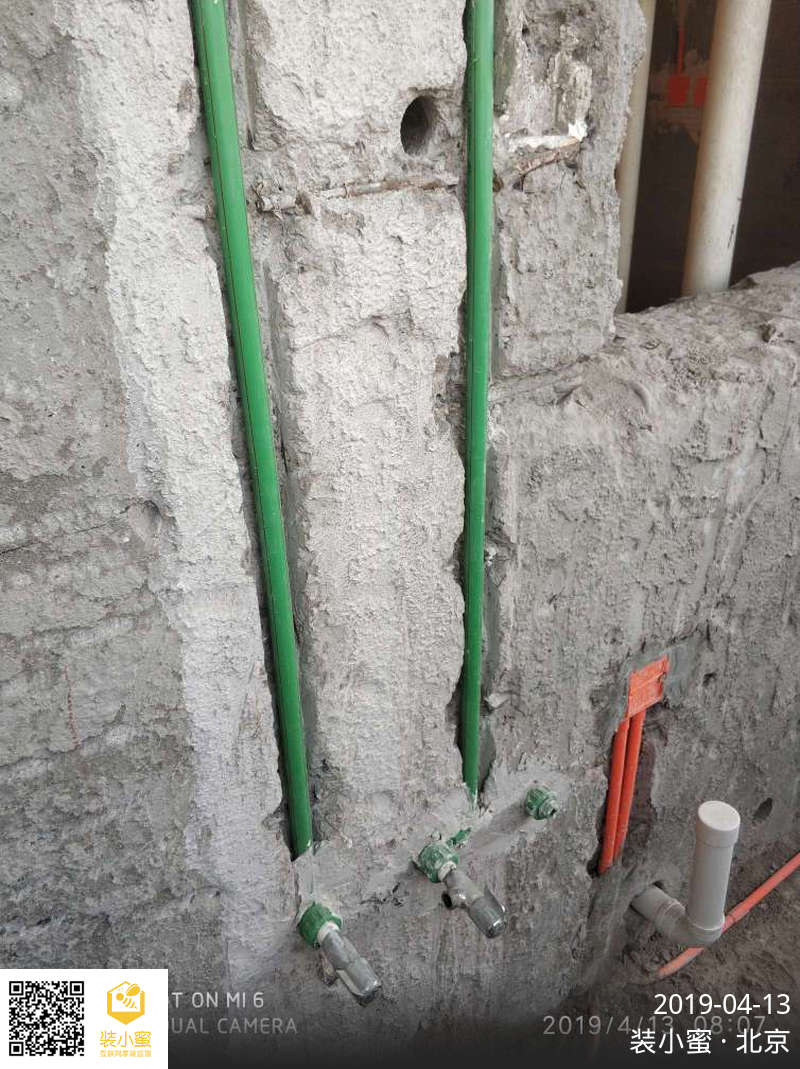

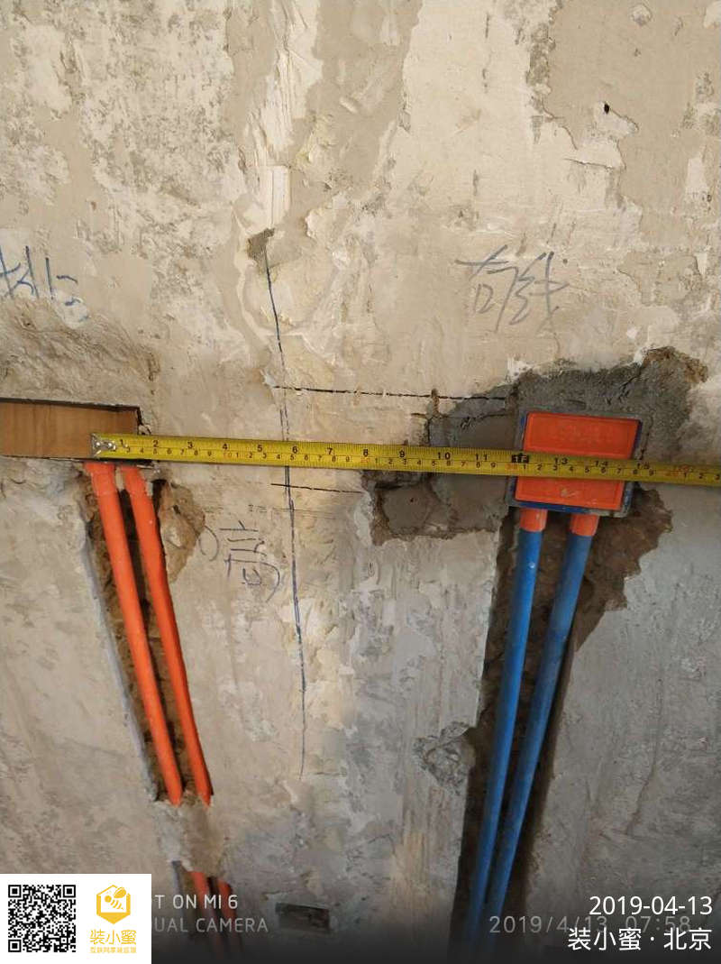

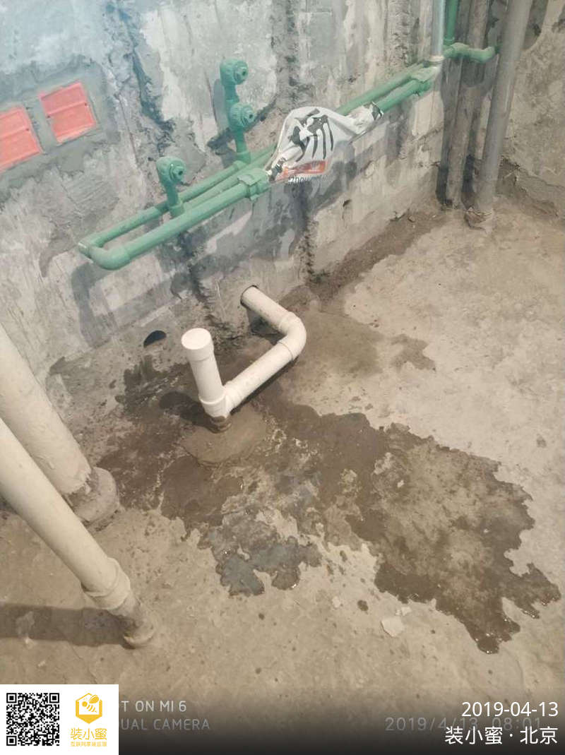

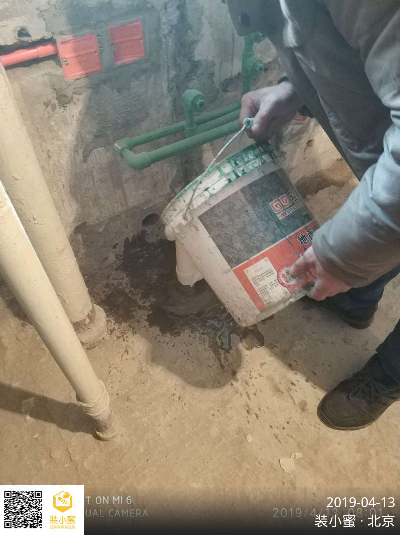

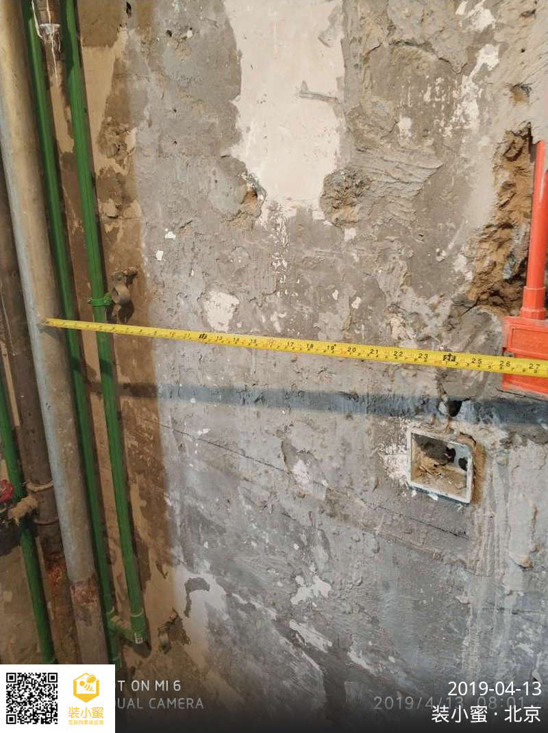

1.卫生间花洒的冷热水口高度有误差。
2.楼道的线管需要固定。
3.水管没做打压试验。

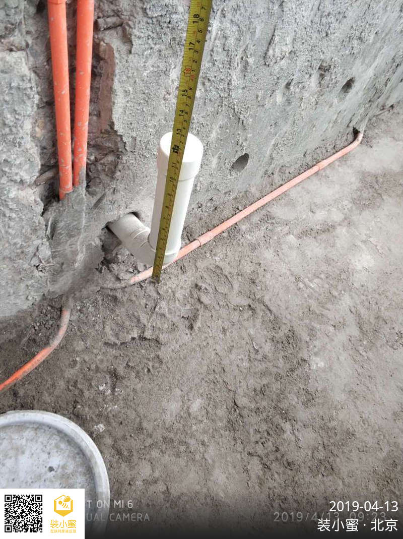

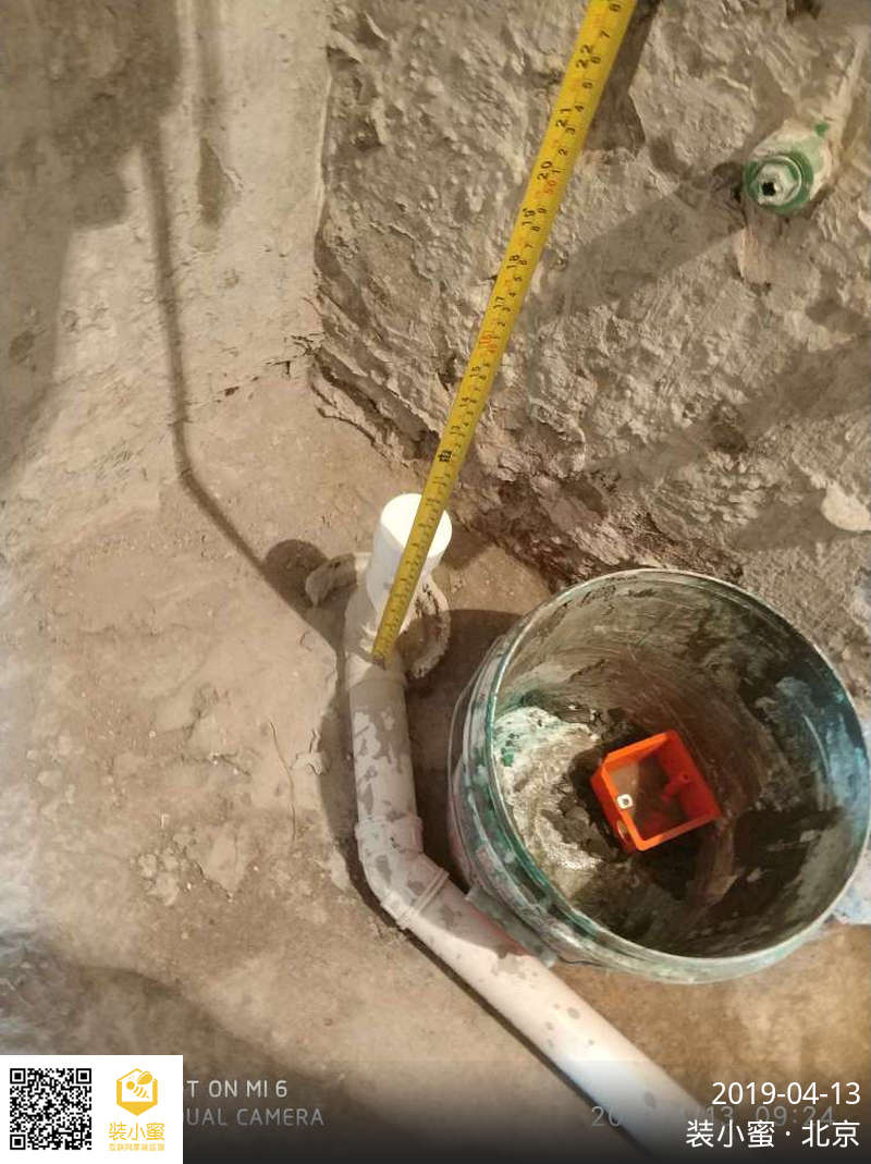

建议瓦工进场后注意调整下水管坡度,和过墙眼的封堵。

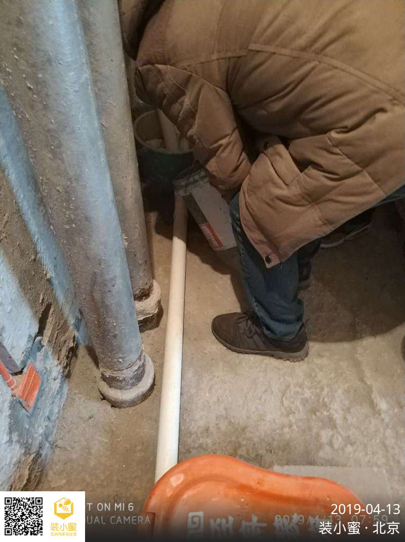

下水管道经通水试验,排水畅通

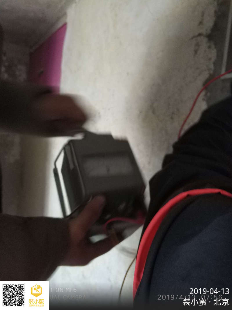

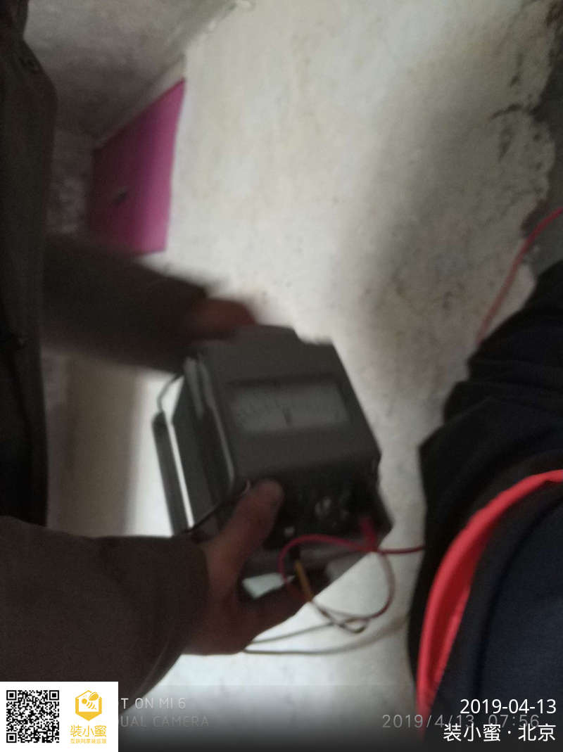

经绝缘检测:导线绝缘性能合格
断路器接入导线的数量符合要求
导线与断路器匹配符合要求
断路器漏保设置合理
循环热水管安装符合要求
循环热水管保温处理符合要求

新砌墙体位置及尺寸正确
砌块表面平整,灰缝饱满
门窗洞口的过梁已设置
新老墙结合处已加设钢丝网防裂
