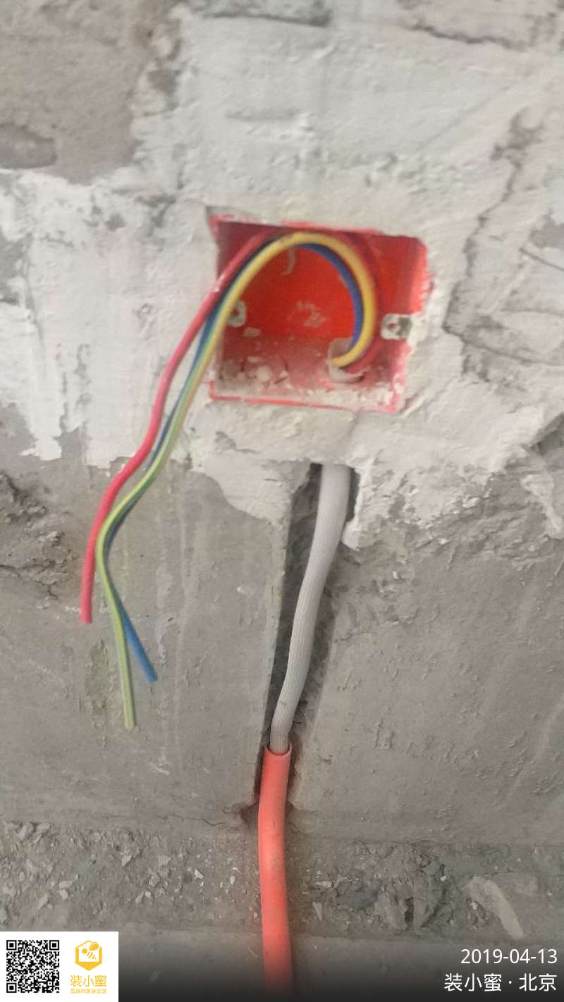

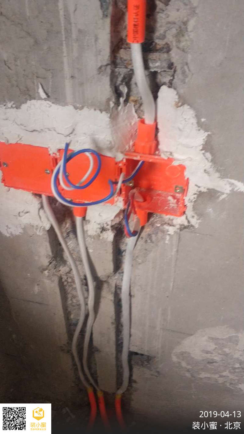

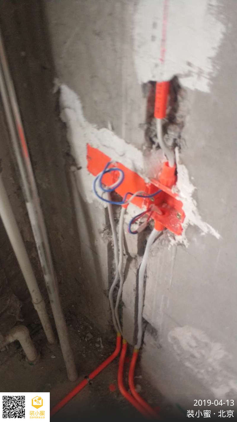

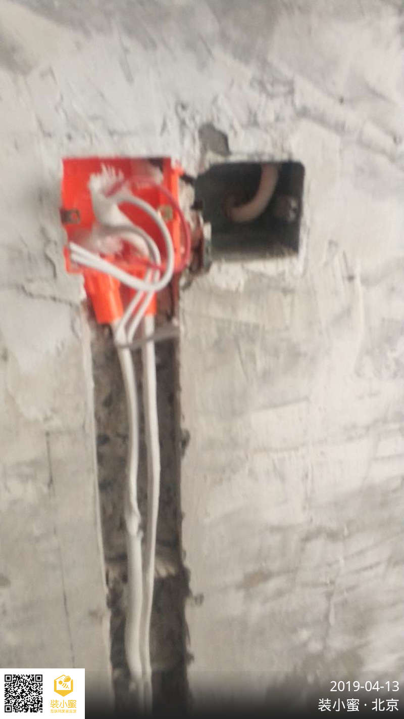

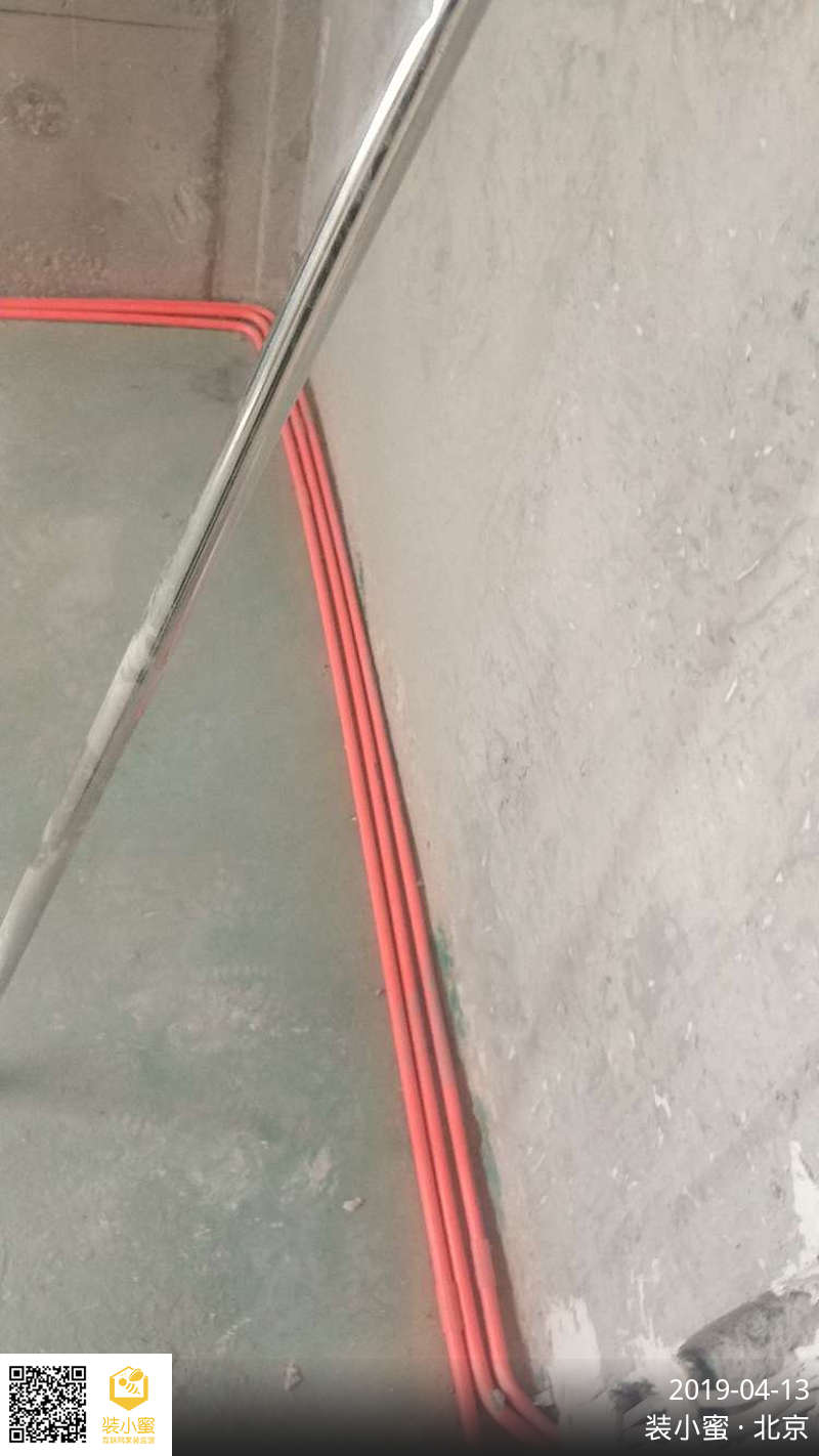

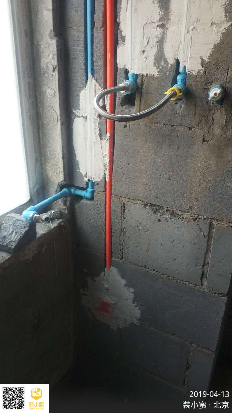

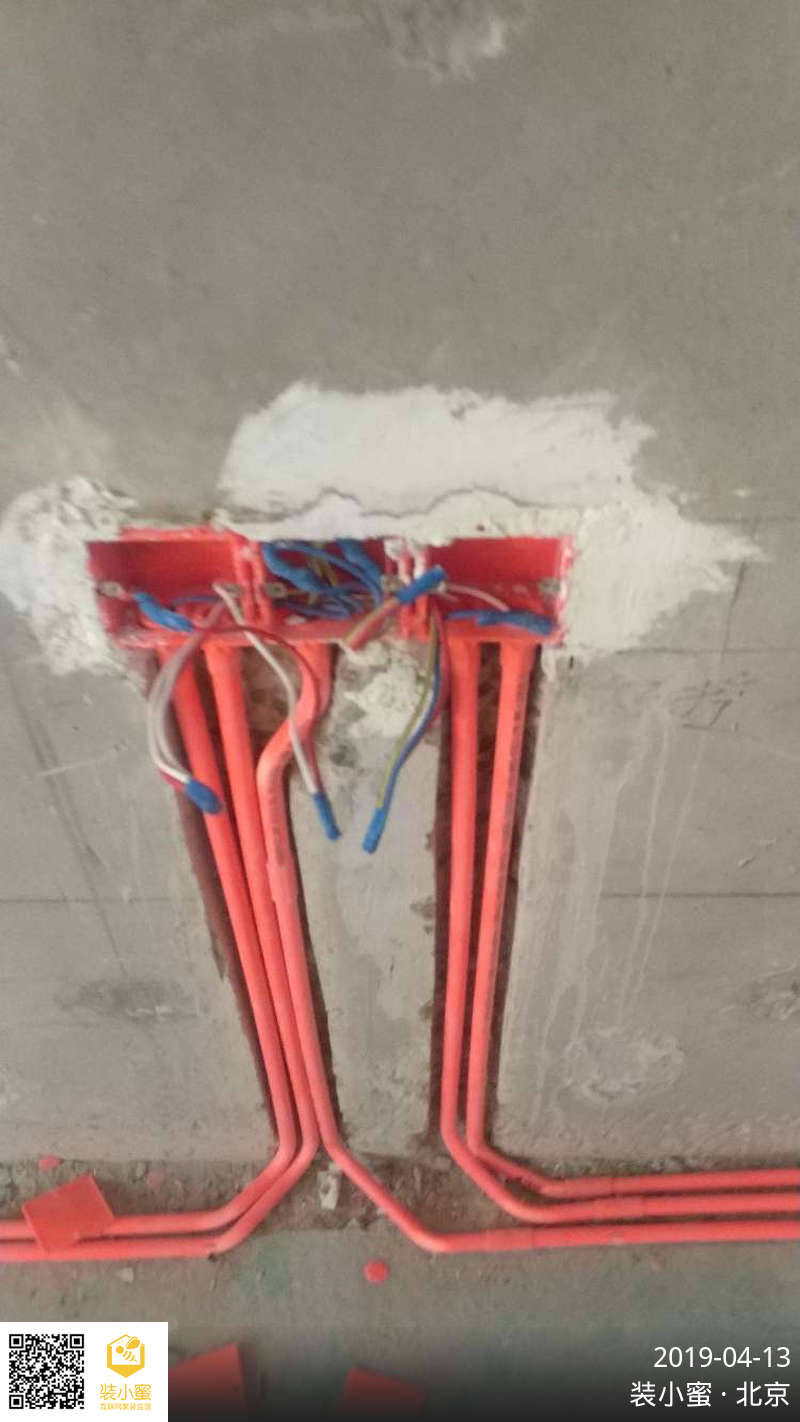

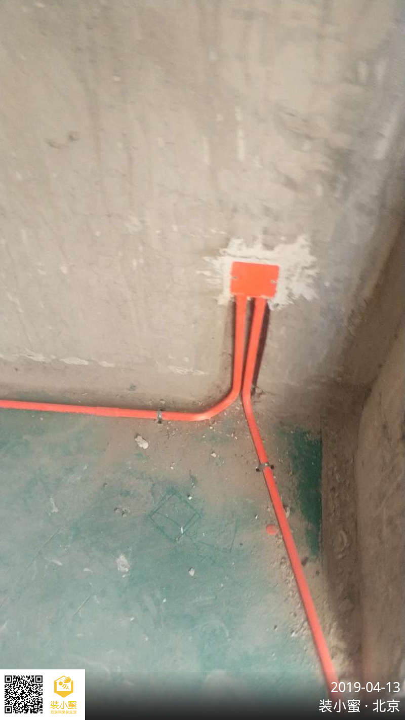

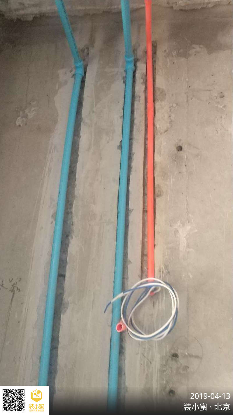

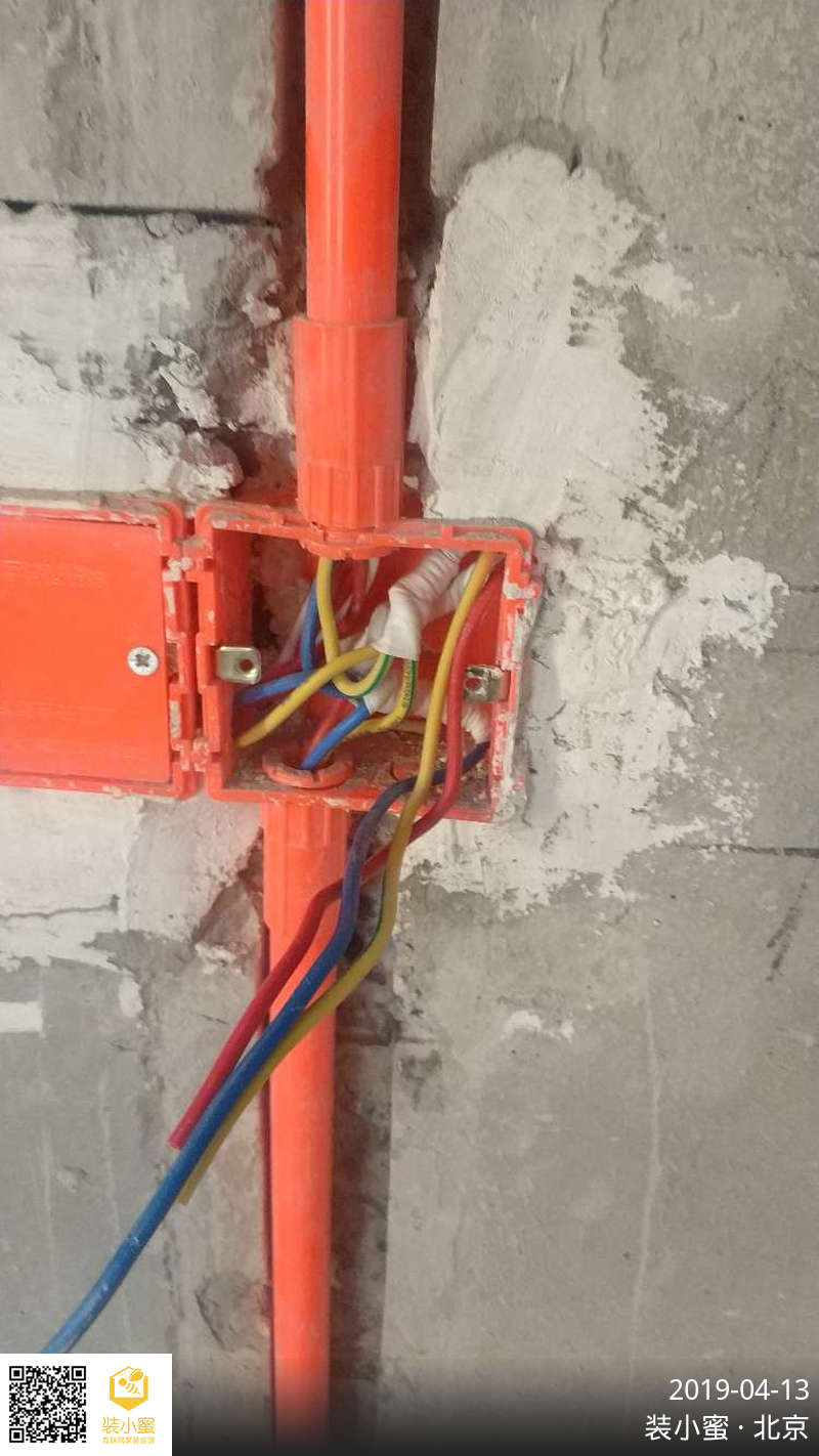

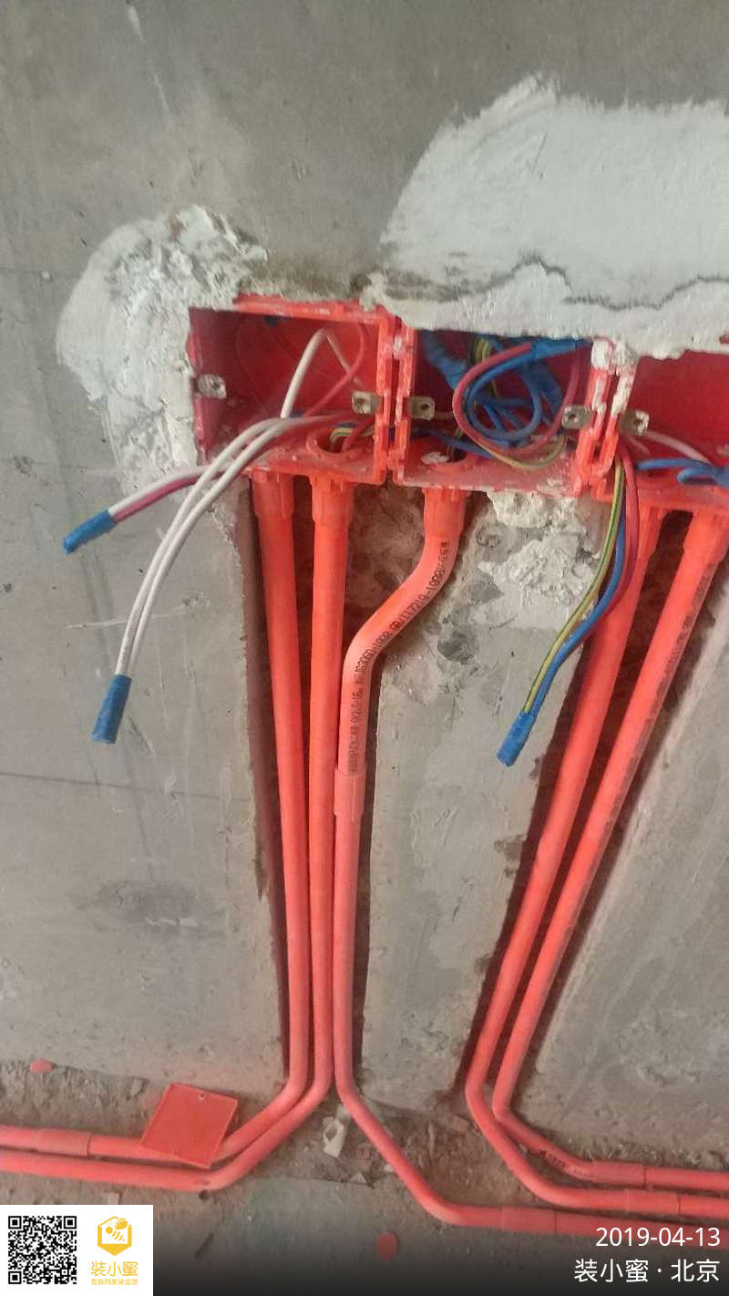

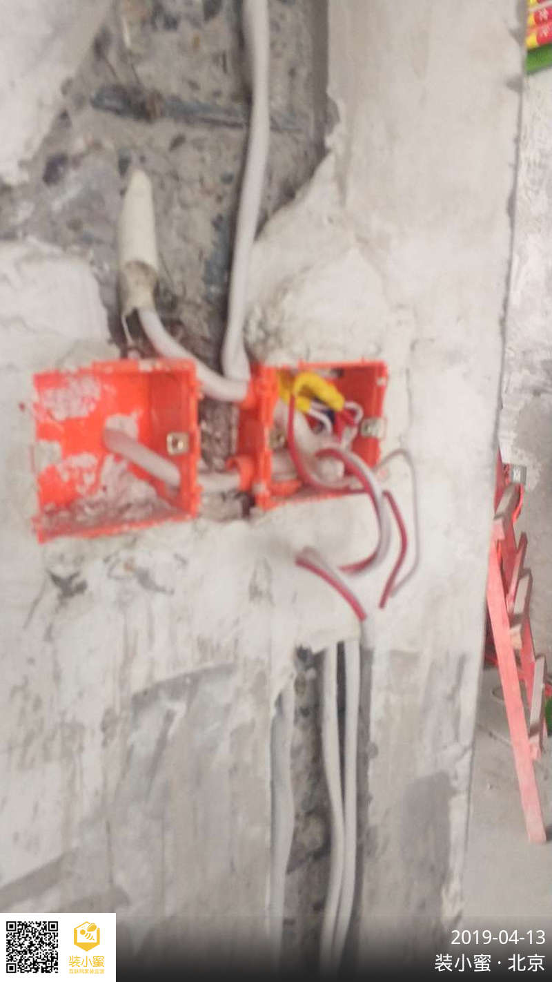

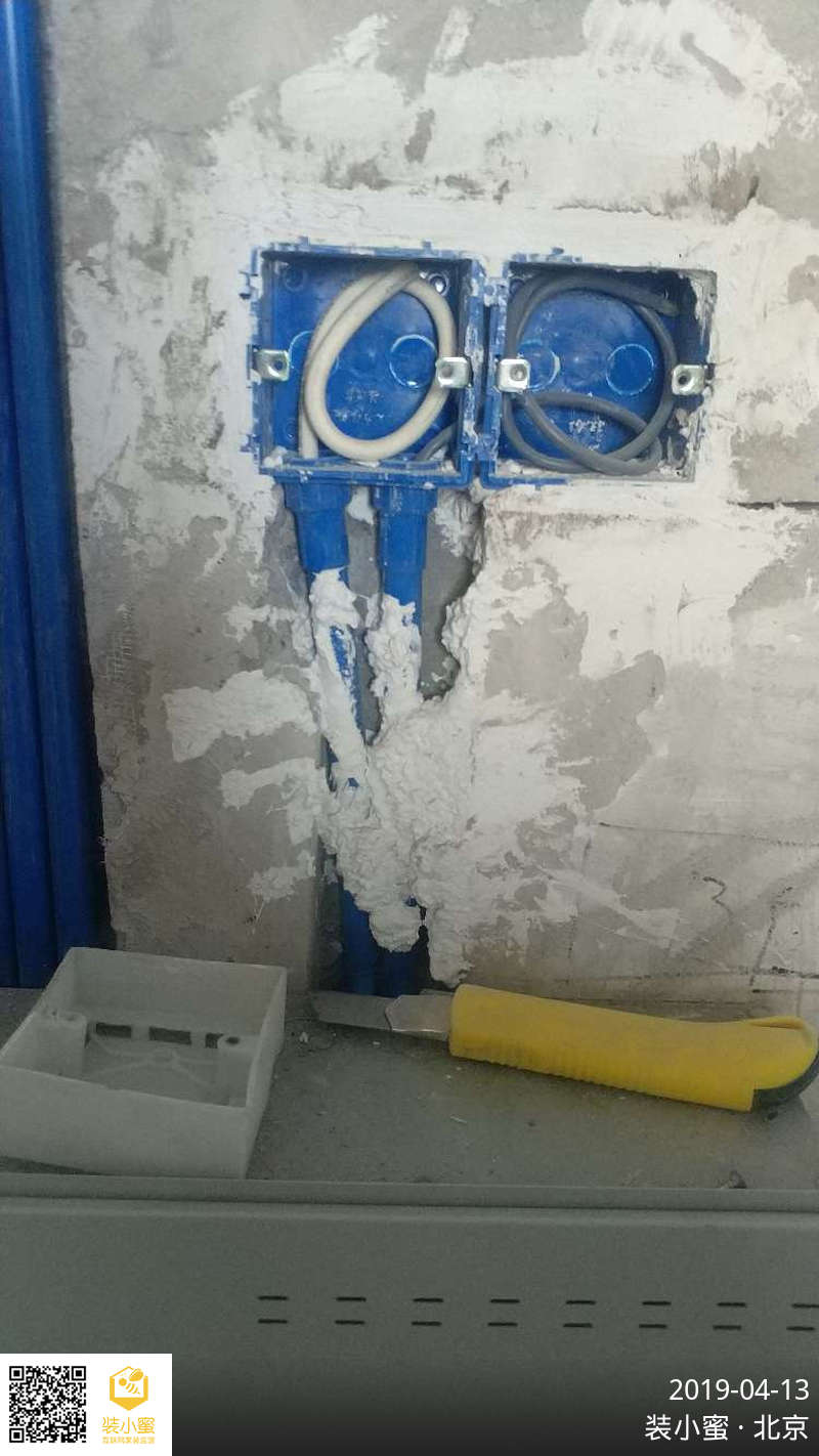

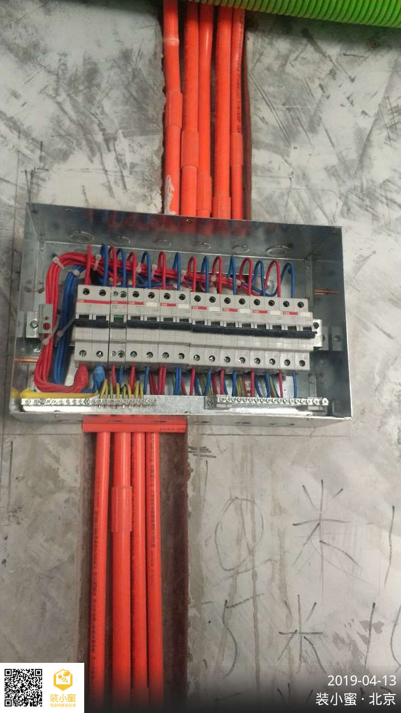

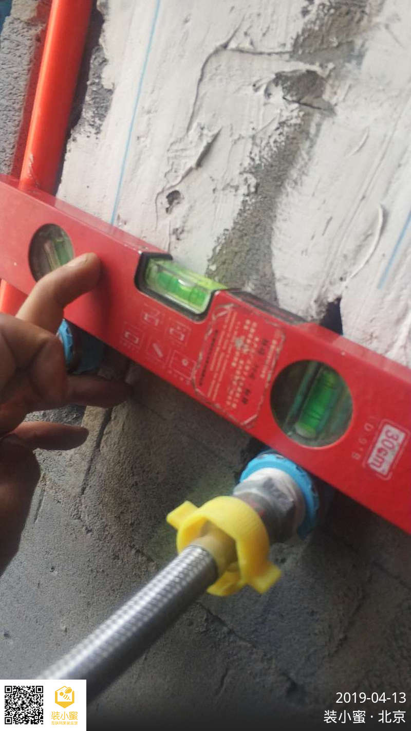

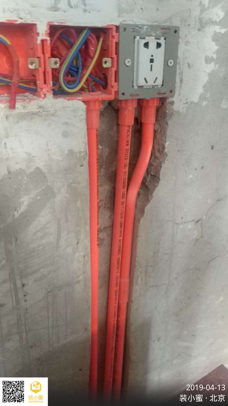

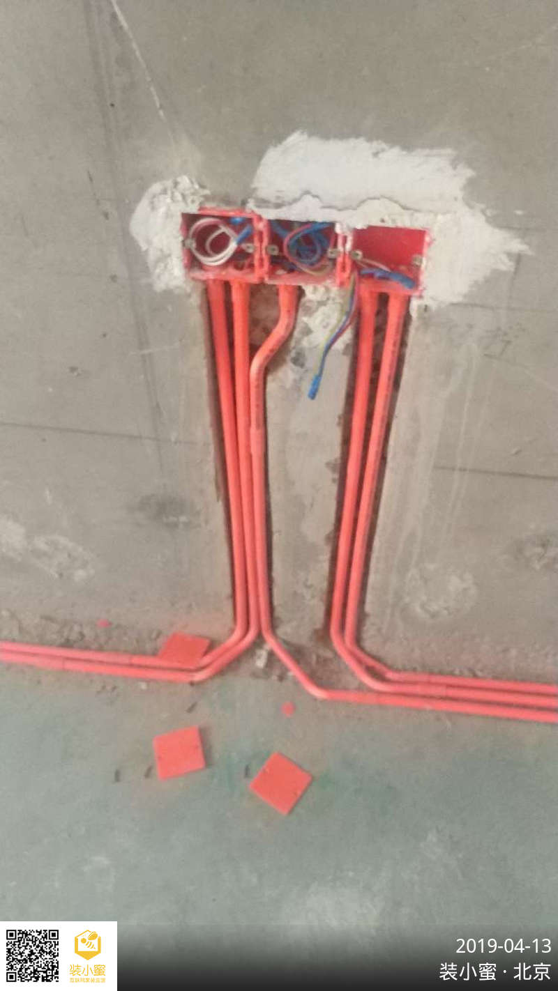

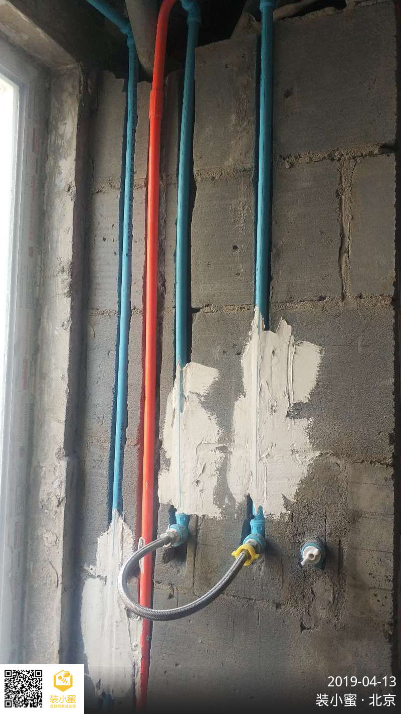

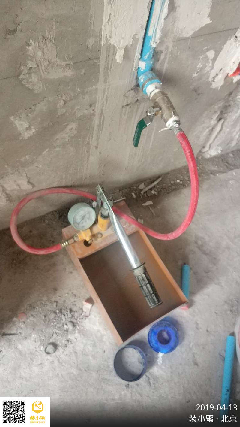

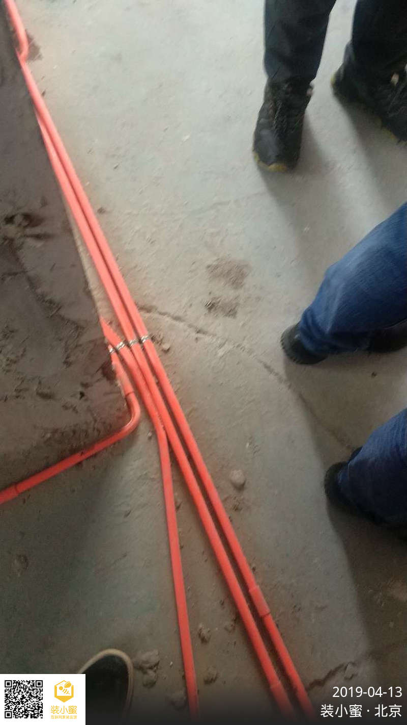

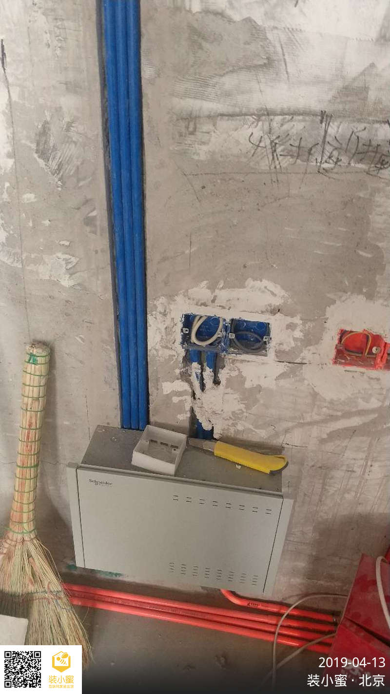

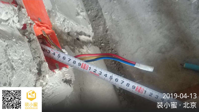

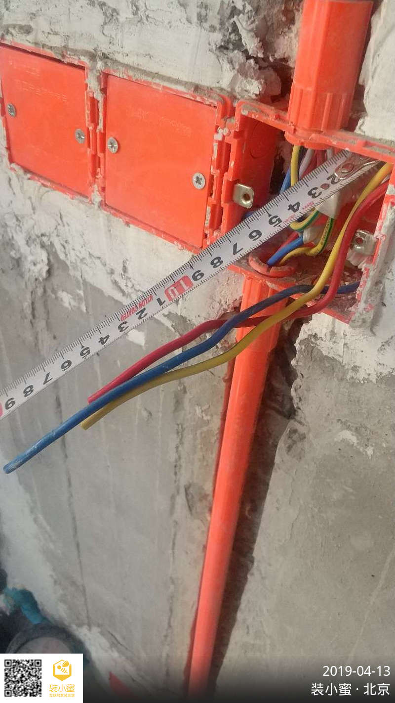

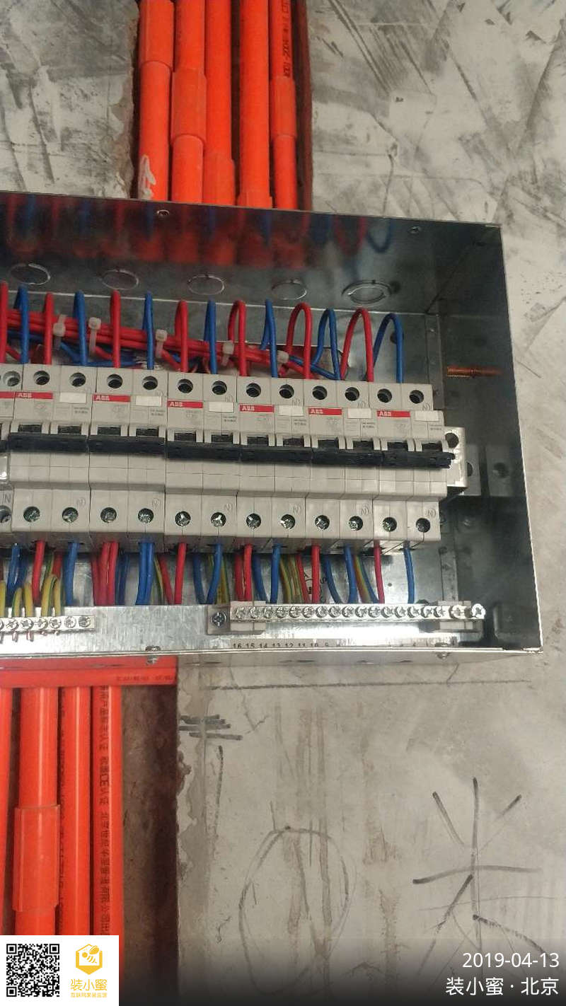

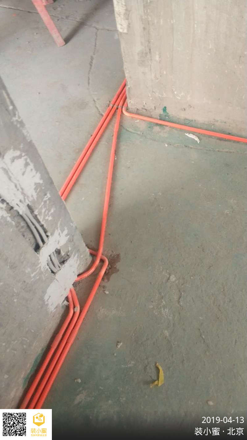

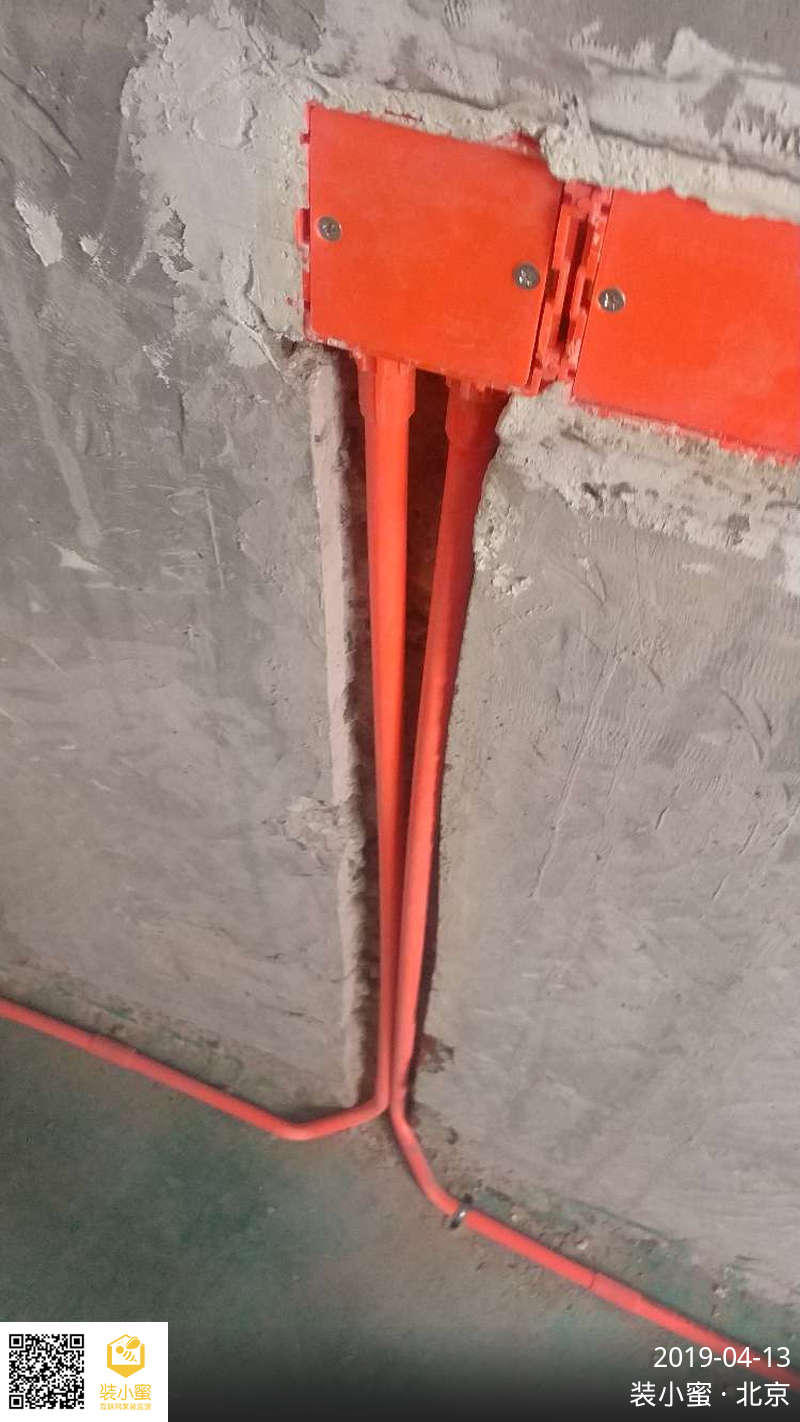

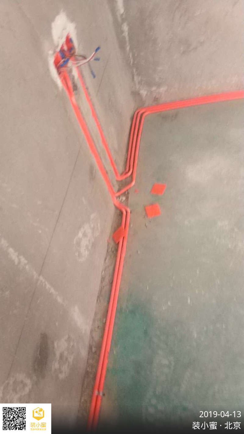

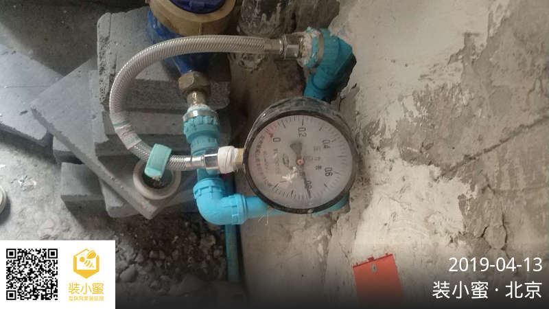

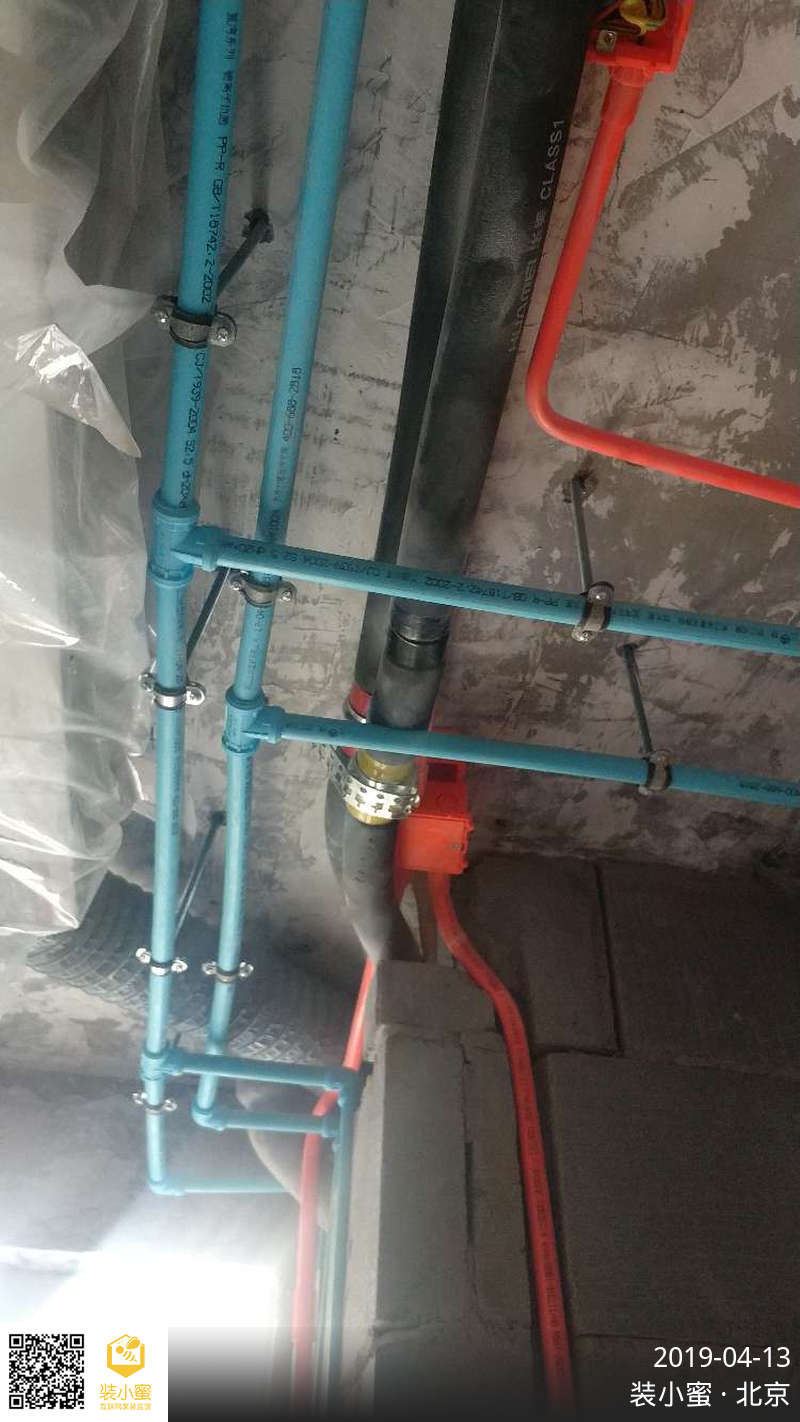

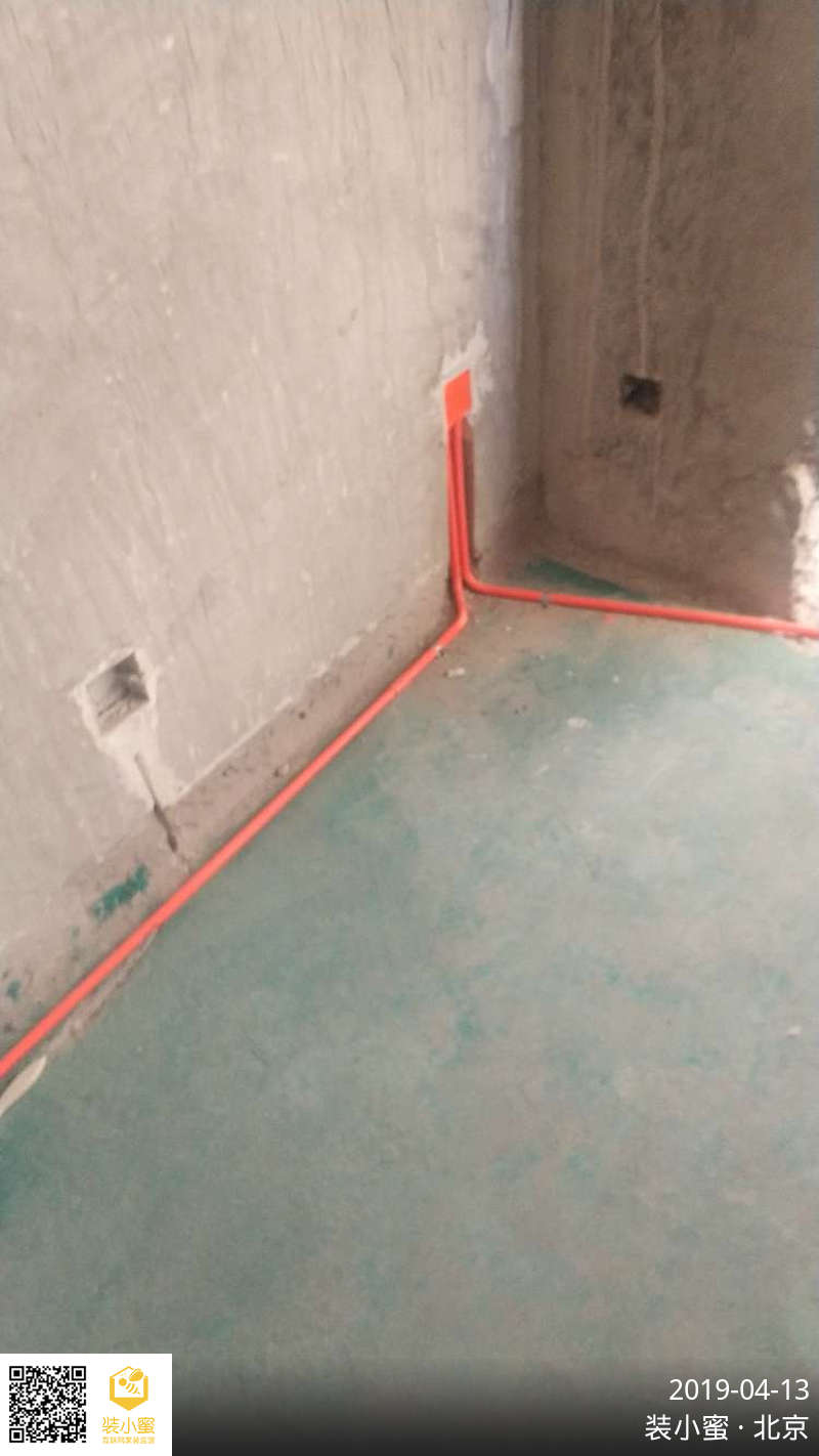

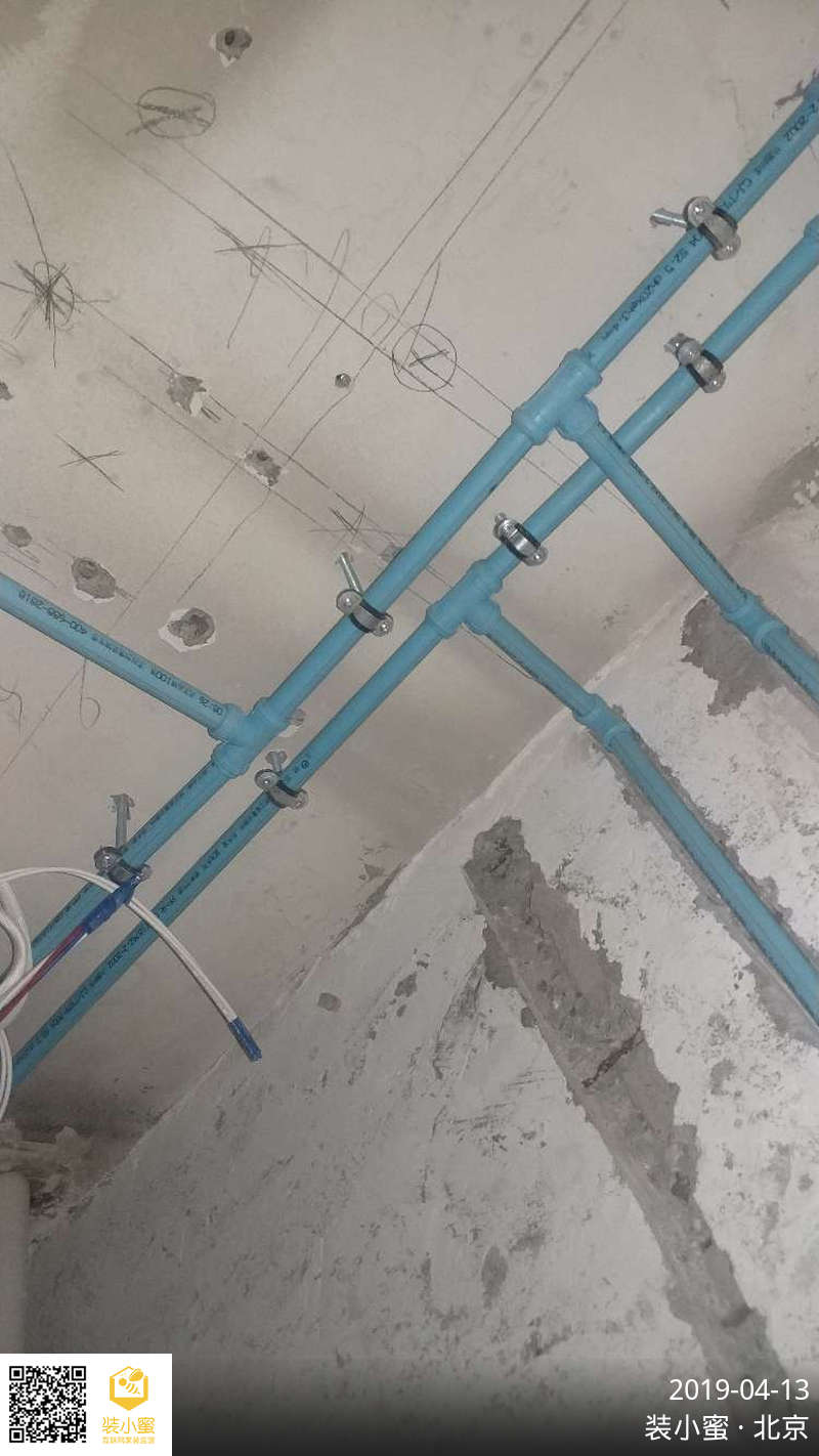

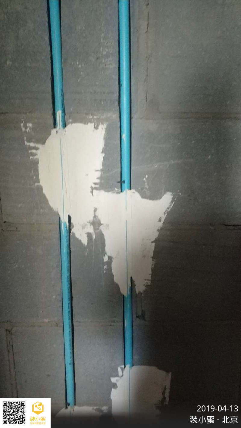

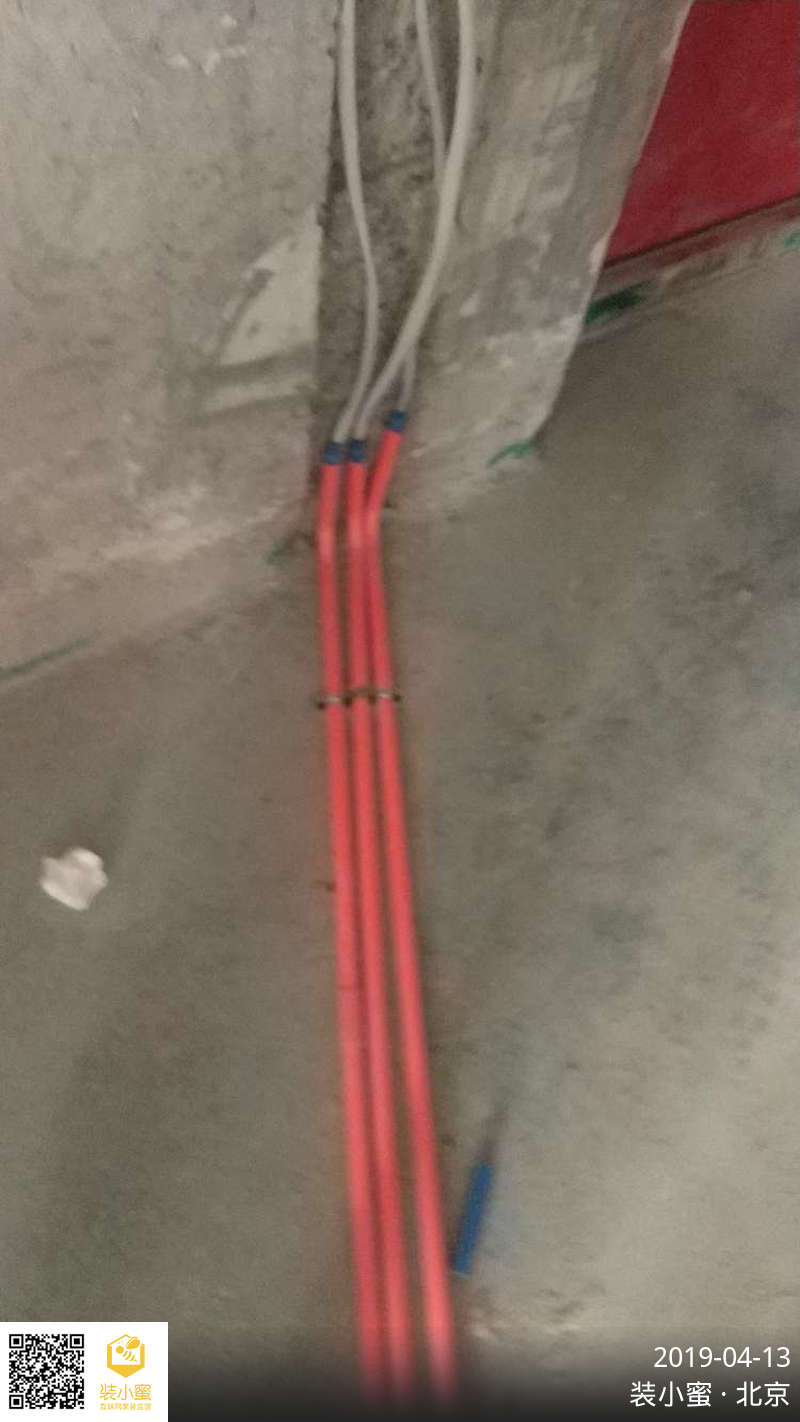

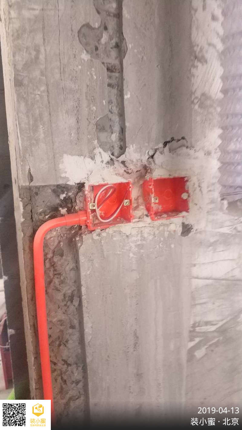

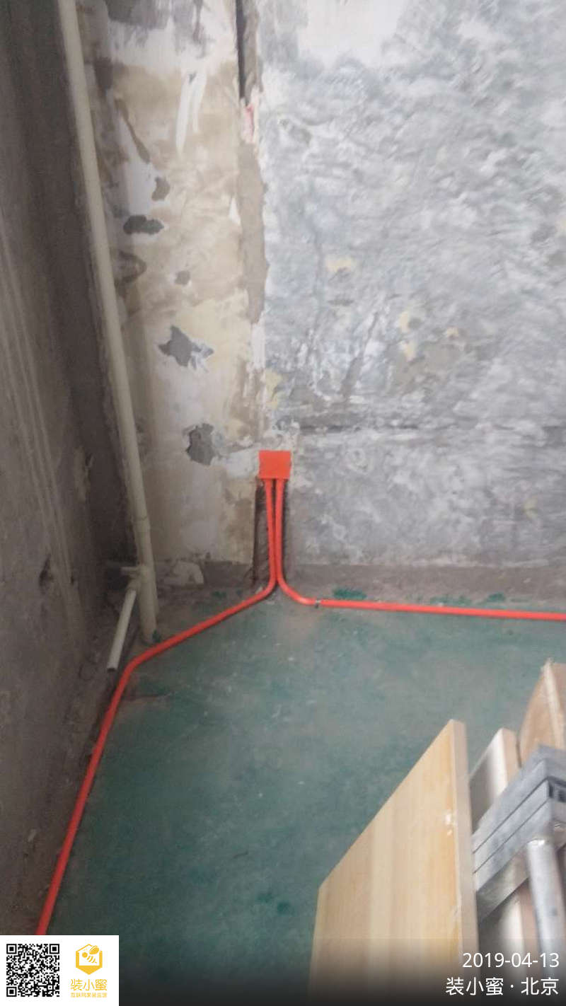

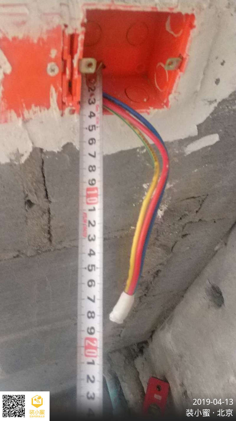

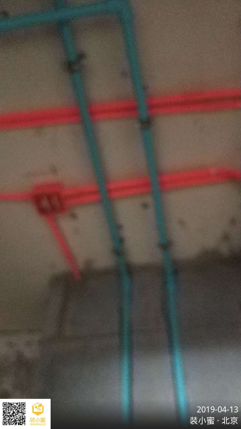

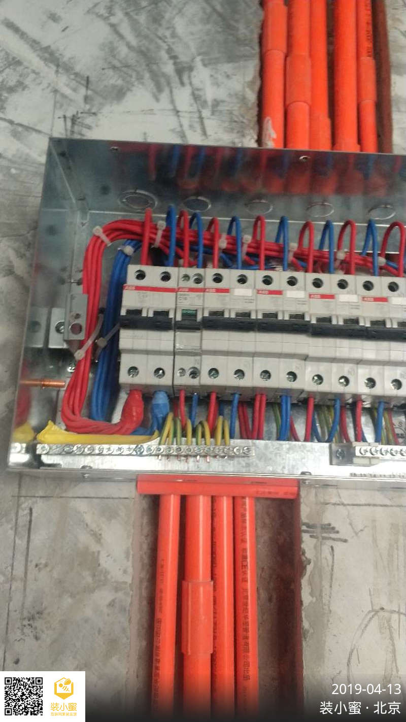

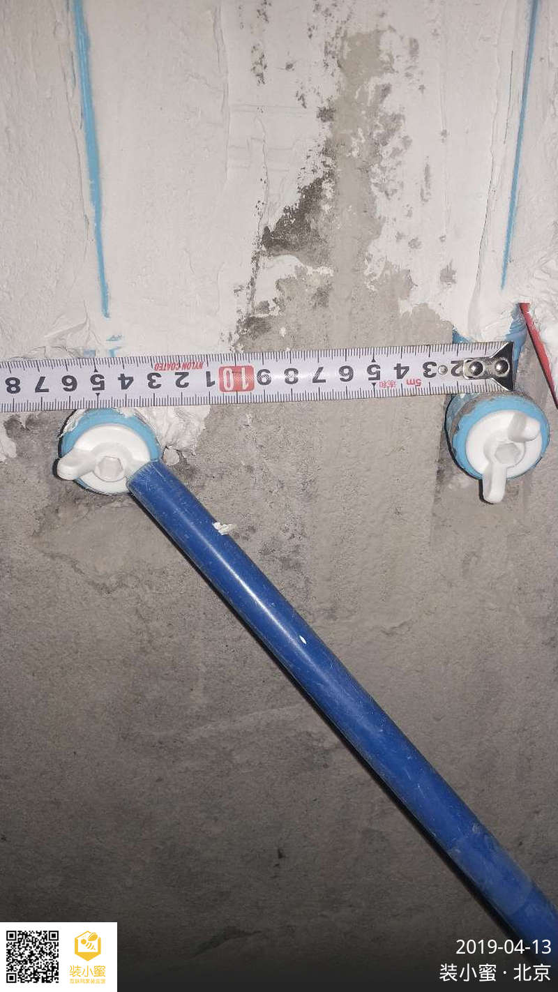

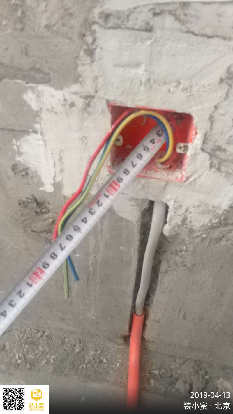

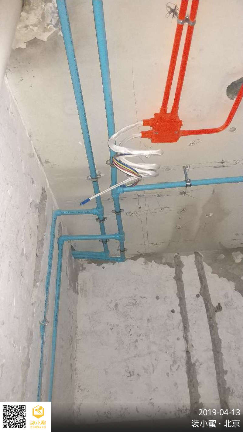

现场水电施工己完成,强弱电箱已安装固定,空开配置已安装,水路现场打压八个压一小时无掉压迹象,走线横平竖直顺墙走线,线盒线管锁扣连接,开槽钢筋末切割,用软管代替硬质管连接,厨卫4平方回路,相零地线同等径,20管穿线。

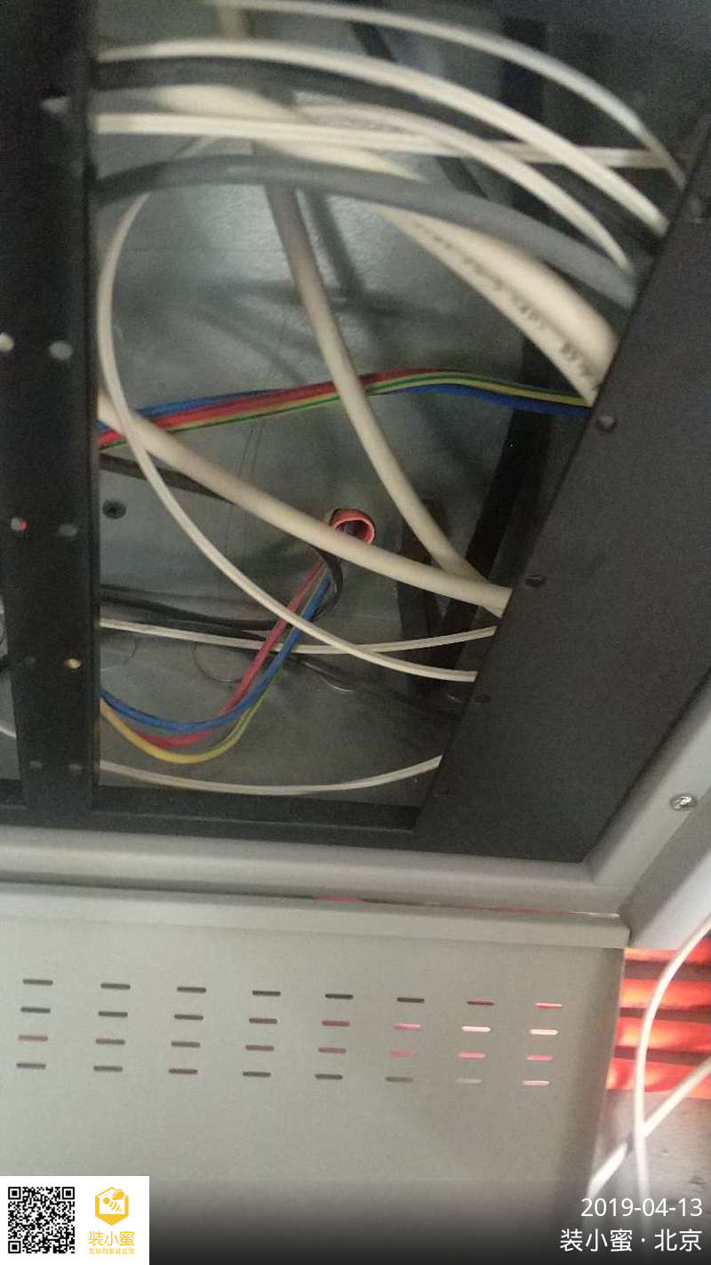

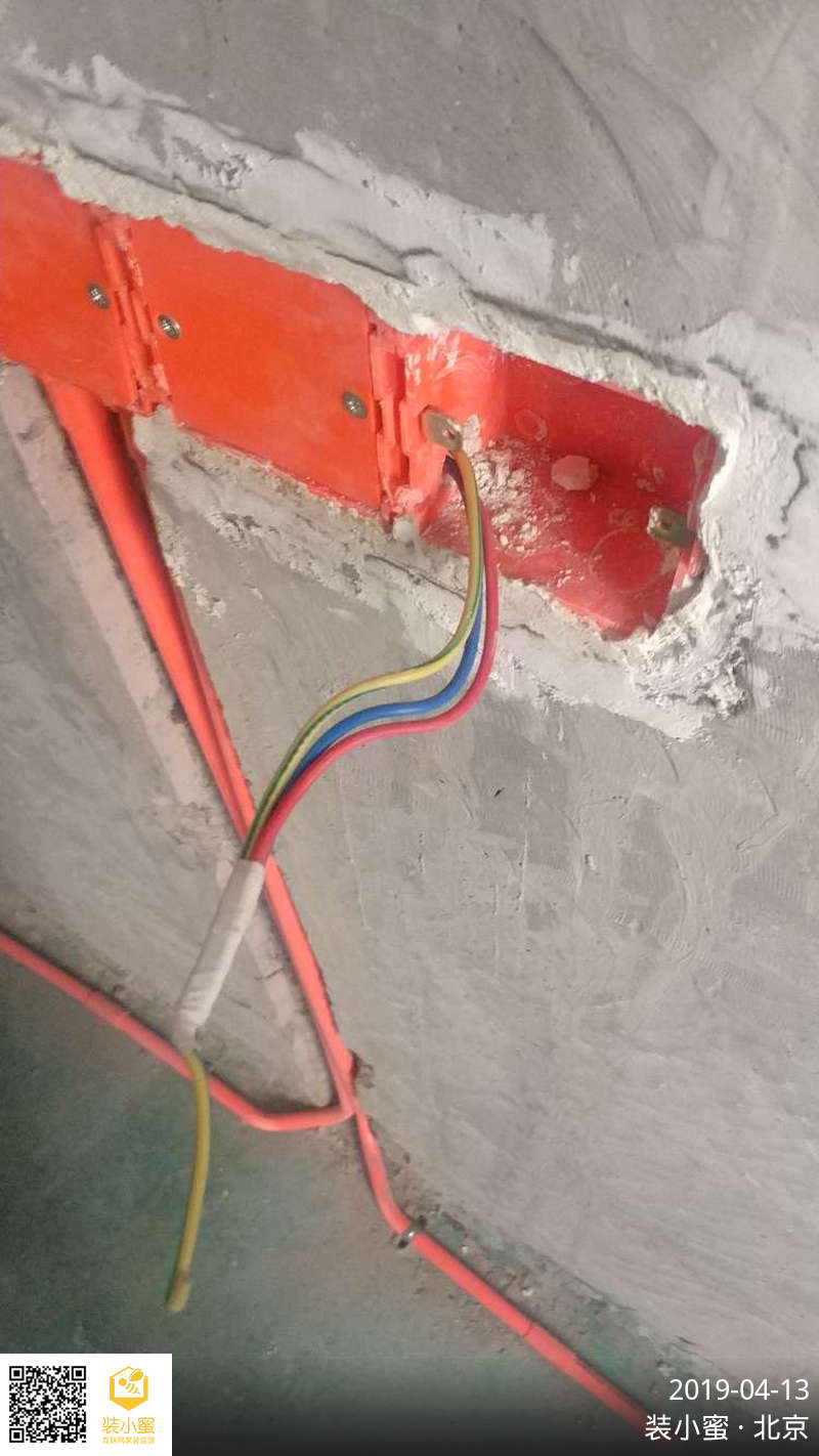

电线连接单层防水胶布绝缘,建议加布胶布双层胶布绝缘,卫生间下水管未固定,建议固定时调好流水坡度,灯头线,弱电箱电源线建议加套软管保护。
木工吊顶施工,轻钢龙骨自攻螺丝固定,铆钉连接。轻体墙抹灰挂钢丝网防裂。

符合标准:24项
导线与断路器匹配符合要求
断路器接入导线的数量符合要求
断路器漏保设置合理

砌块表面平整,灰缝饱满
