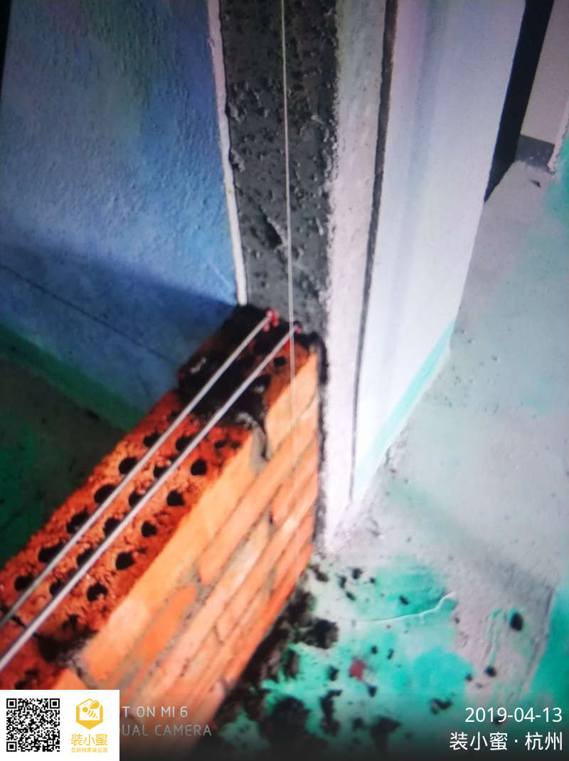

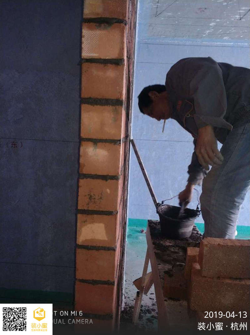

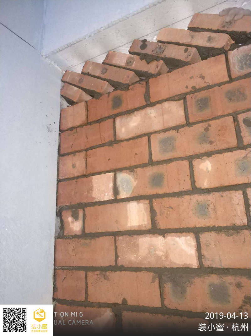

现场新砌墙施工中。
现场水电交底。

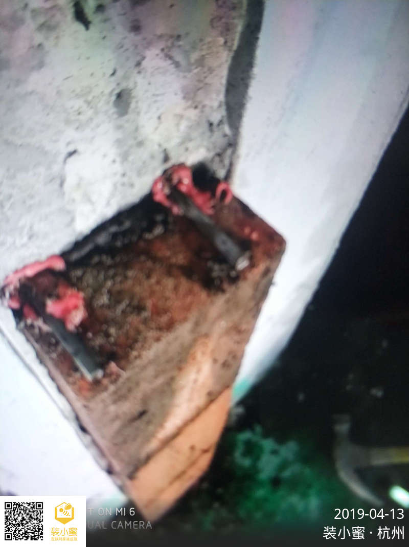

厨房间顶部95砖立砖,梁侧面钻孔拉接筋加固。

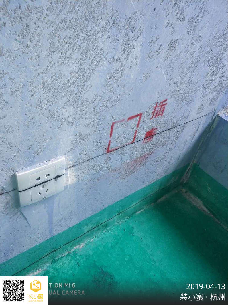

强电箱配置建议如下:总开建议不带漏保,其余分路带漏保,双进双出。
强电箱开关需与线径匹配:1.5平方=10A,2.5平方=16A,4平方=20A,6平方=25A,10平方=40A。
嵌入式烤箱、烘干功能洗衣机、厨房及小厨宝建议4平方供电线,如有其他大功率电器请及时告知水电工。
墙上横槽长度不得超过1米。
厨卫间阳台地面不得走给水管电管。
单根线管内不可两个及以上回路电源,不可公用一根接地线。
开关控制线管内不可穿插座或其他电源。
热源,电源,与液化气管道保持安全距离。

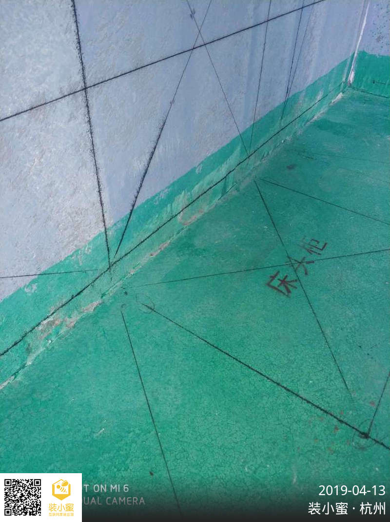

水平标准线已弹,水平检测正确

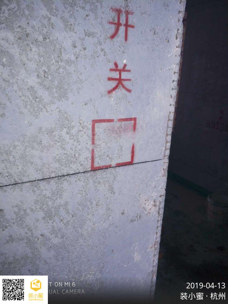

开关高度及定位线已弹,高度检测正确
插座高度及定位线已弹,高度检测正确
地面完成面线已弹,地面材料已明确
新砌墙体位置及尺寸正确
砌块表面平整,灰缝饱满
新墙与砼墙结合处已设置拉结筋

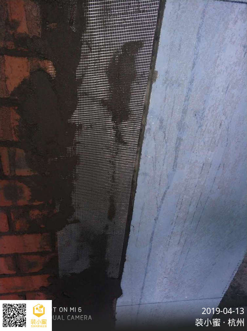

新老墙结合处已加设钢丝网防裂
