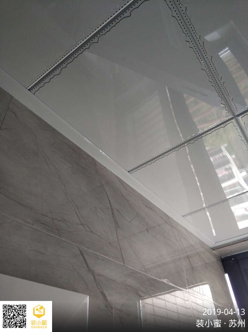

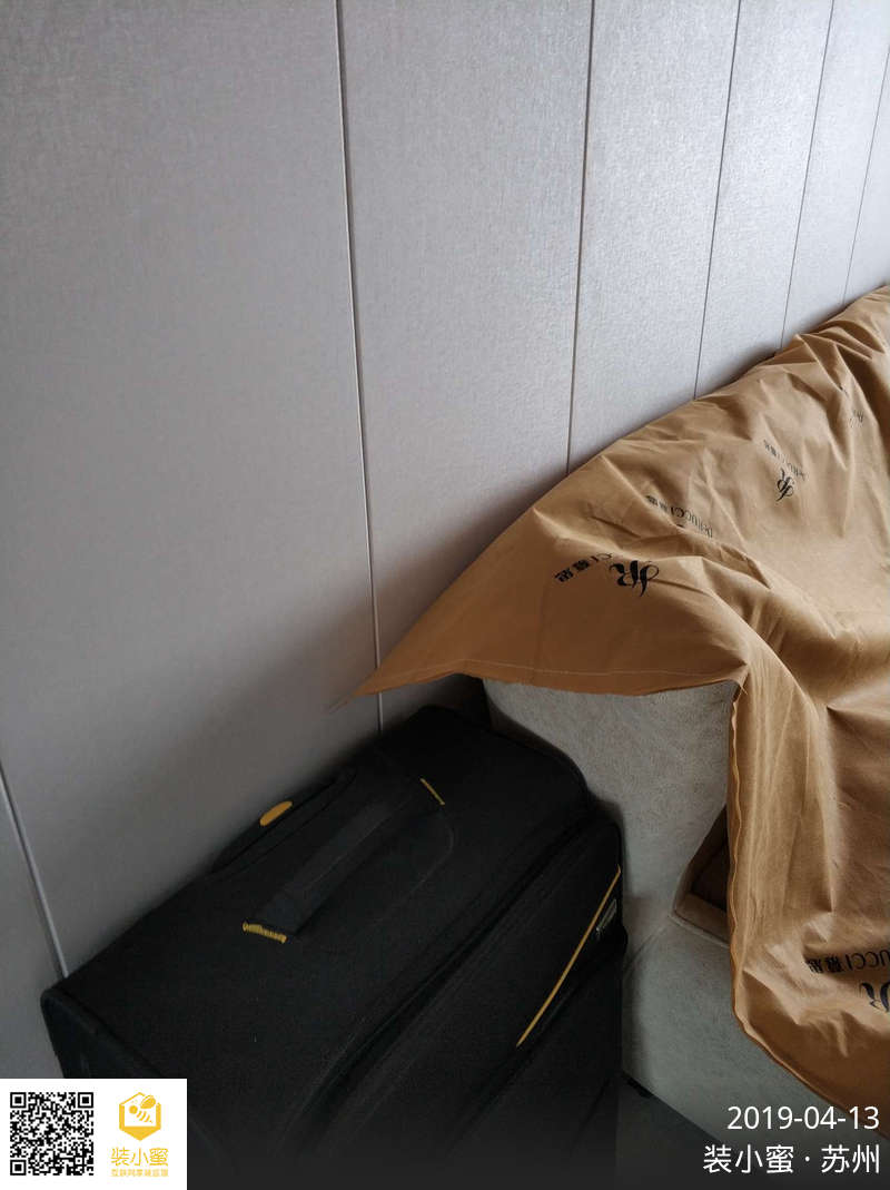

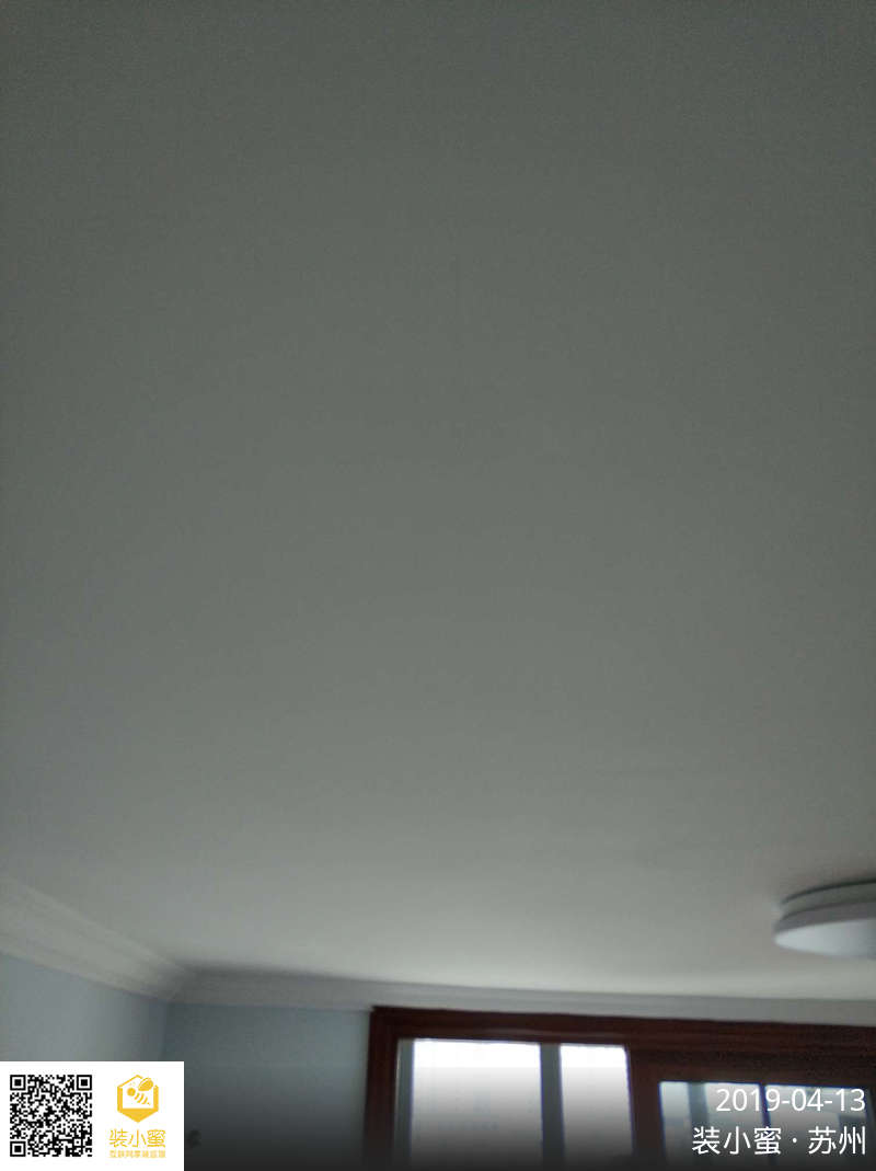

1.一楼卫生间和二楼北书房墙砖有空鼓,要求施工方进行更换

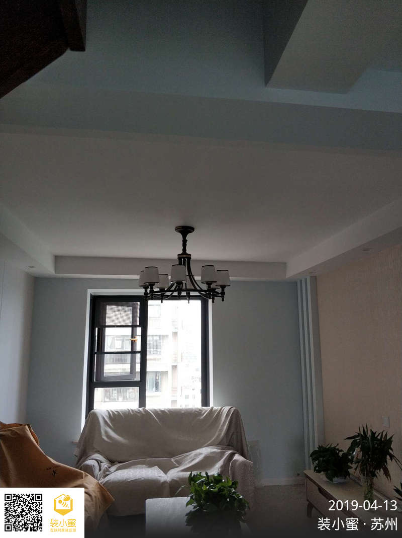

2.墙面油漆涂刷痕迹比较明显,现场已告知,要求施工方从新涂刷
3.墙面和顶面转角处开裂较多 要求施工方进行修补

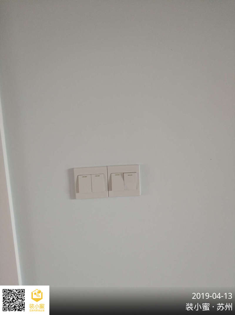

4.二楼南房间阳台开关处油漆空鼓,要求施工方铲除从新修补
5.二楼主卧石膏线开裂,要求施工方进行修补
6.衣柜底部封条脱落,要求施工方进行修补
以上问题应安排人员进行处理,维修完成后方可进行尾款结算

墙砖无明显的空鼓,符合要求
乳胶漆表面无明显缺陷,符合要求
乳胶漆色泽一致,无色差透底现象
乳胶漆表面无明显缺陷,符合要求
乳胶漆表面手感牢固、光滑

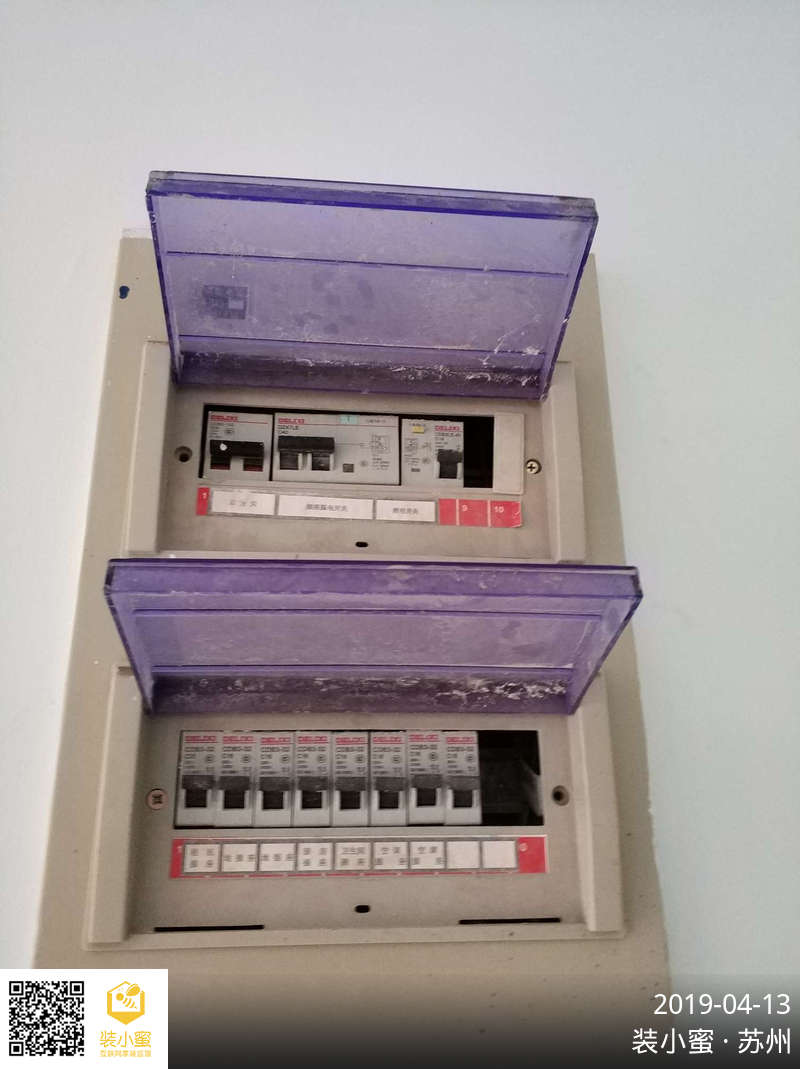

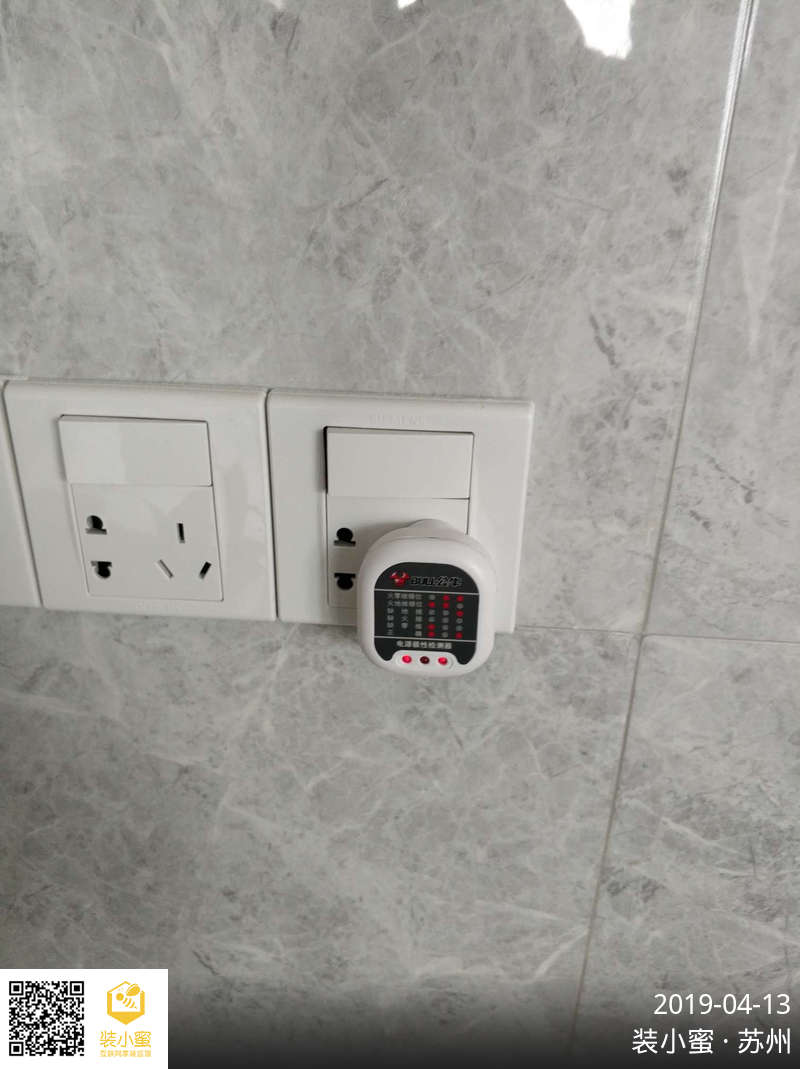

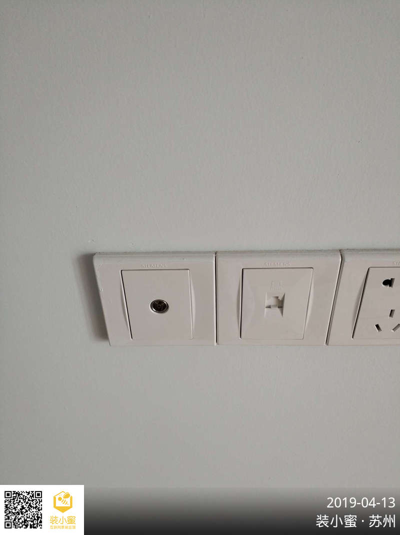

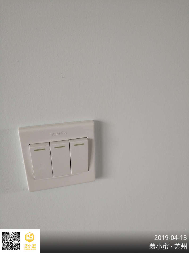

各面板安装牢固并符合要求
开关面板的操作与控制正常
灯具安装符合要求
拆卸部分面板,内部接线规范
插座面板经通电检测,工作正常
经拆卸盖板检查,内部接线固定牢固
各回路名称标识贴正确
弱电面板的接线已经完成
预留的弱电线编号标识完整

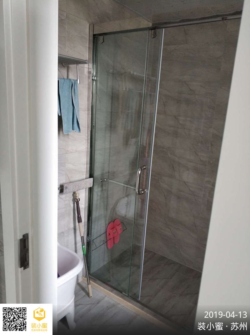

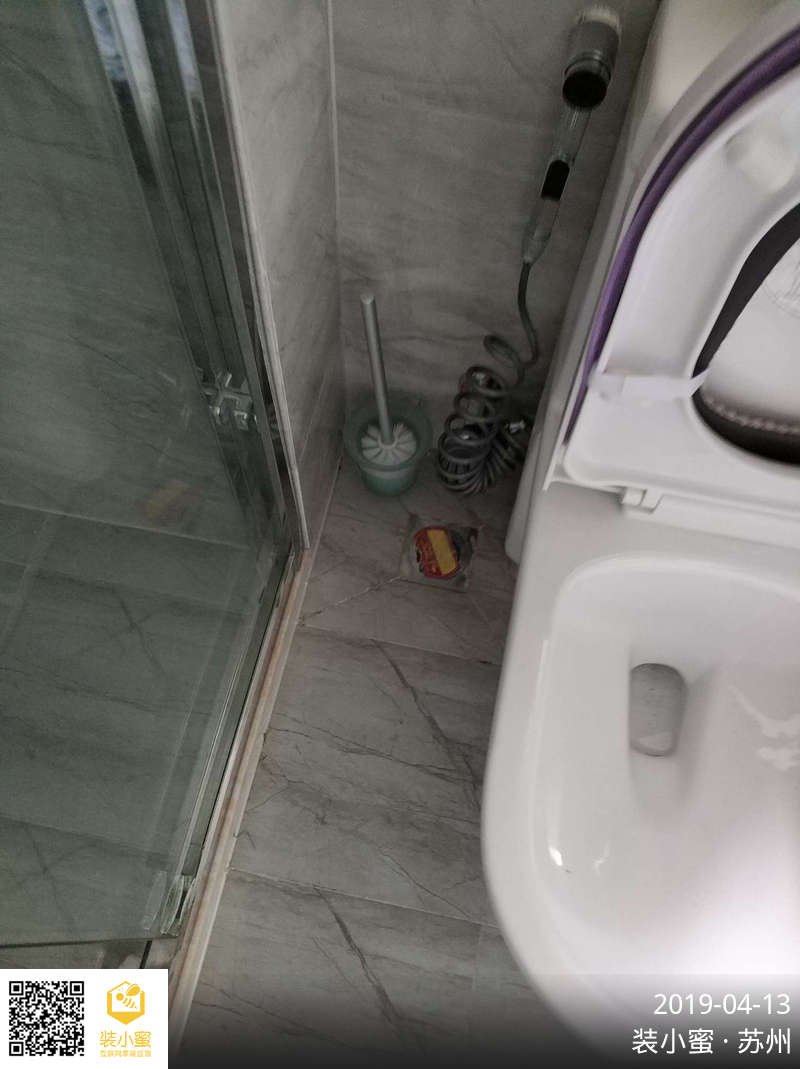

各卫浴安装牢固,表面完整

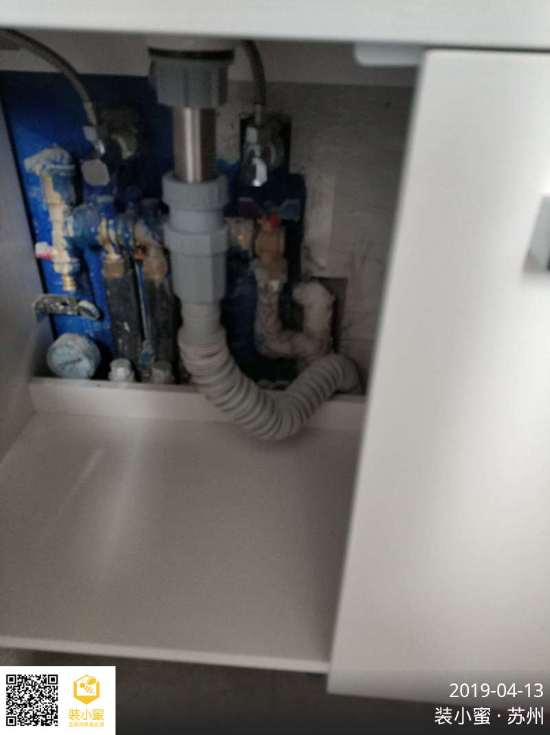

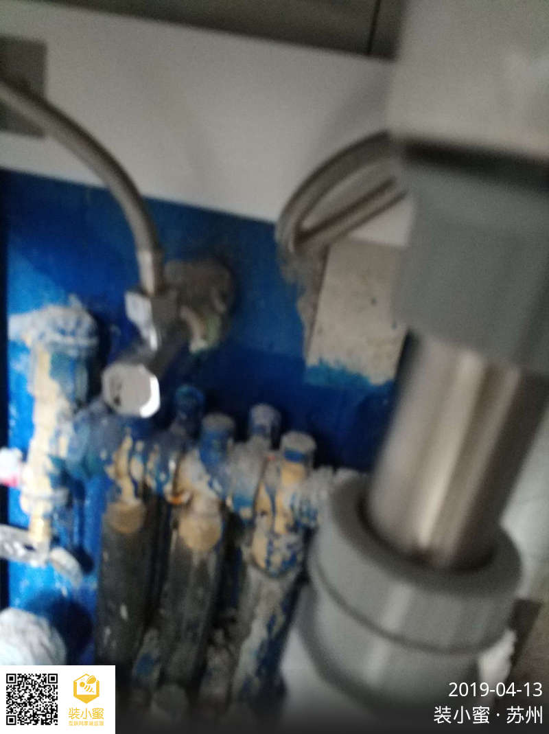

台盆排水畅通,具有存水弯功能
淋浴房排水畅通
其他设备排水时地漏无返水

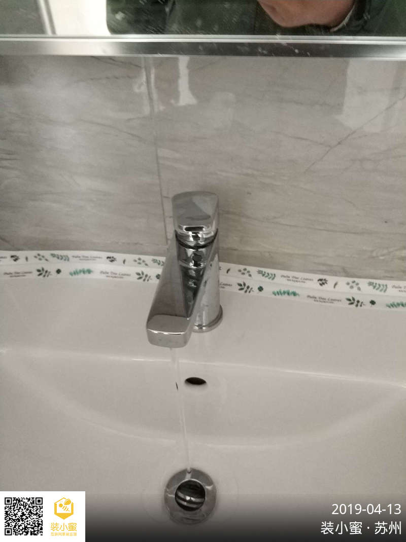

龙头安装牢固,无渗漏
龙头开闭灵活,控制正常
角阀开闭正常,无渗漏
软管安装牢固,无渗漏

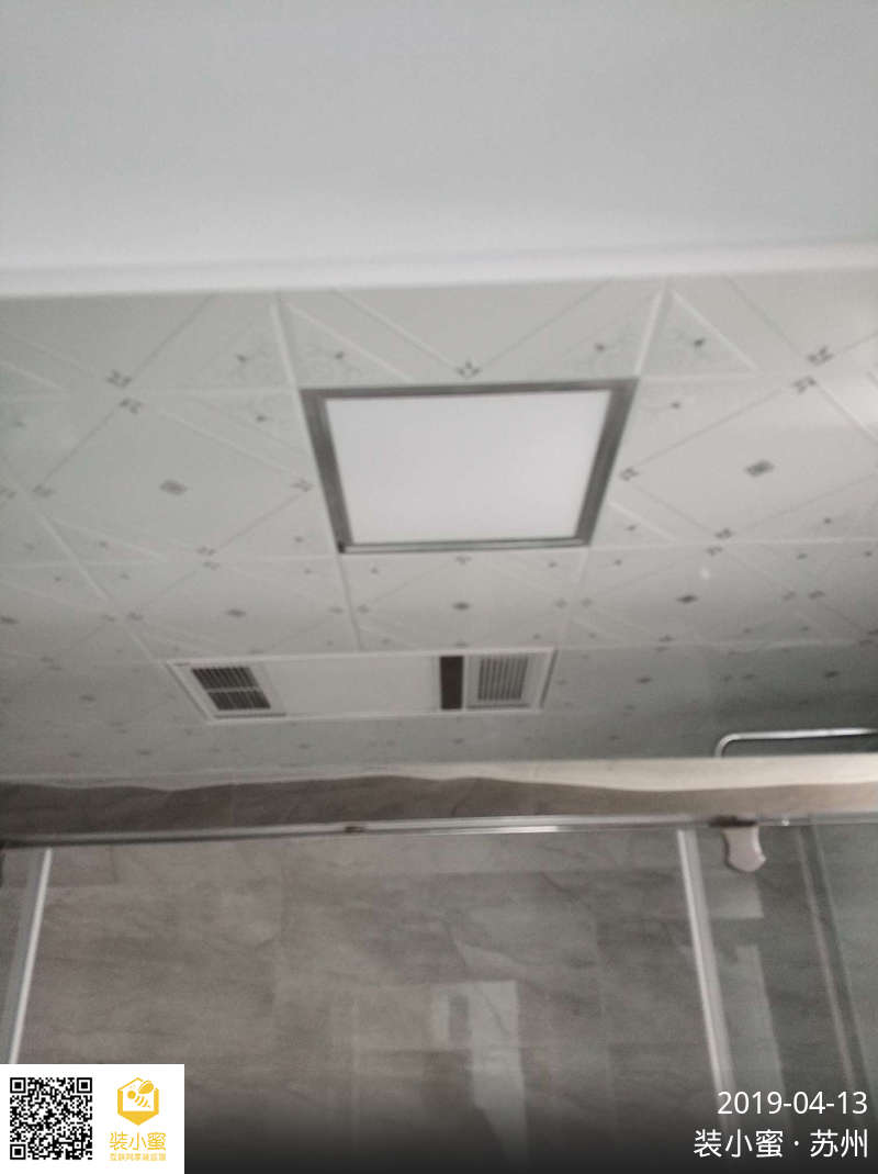

浴霸或暖风设备工作正常
排气扇排风工作正常

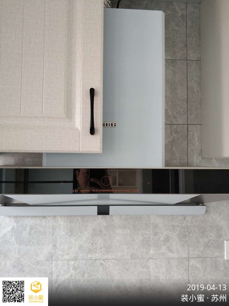

脱排油烟机工作正常
灶具工作正常

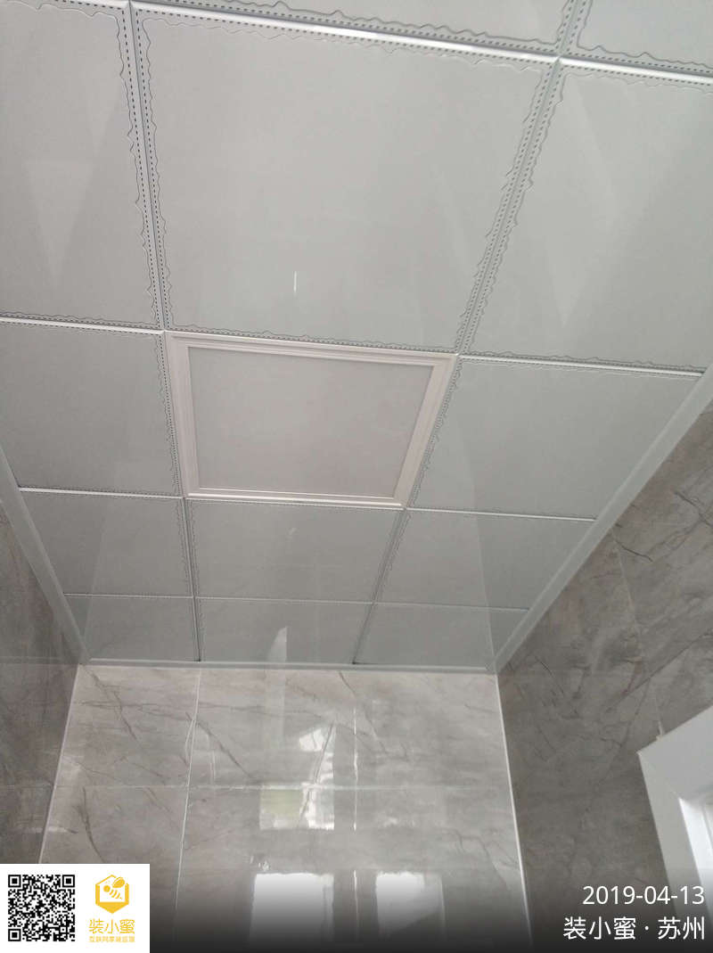

表面完整,材质色泽一致

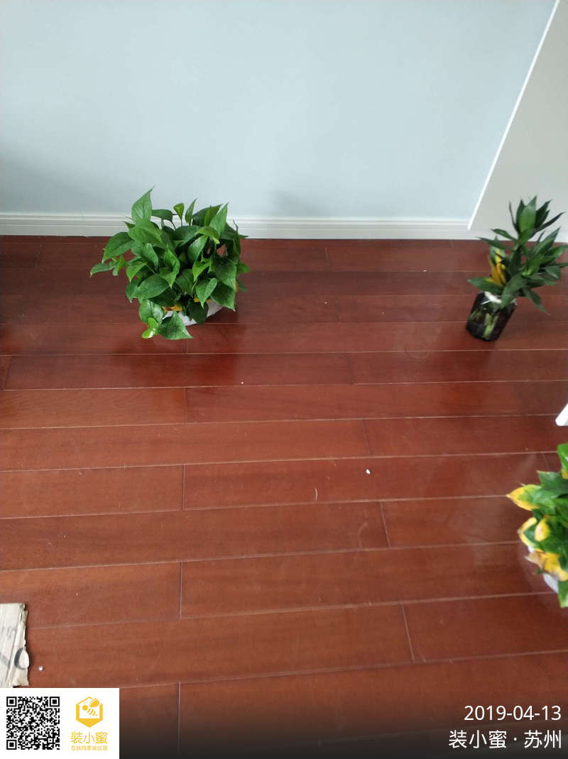

地板表面平整,无明显变形
安装牢固,拼接质量符合要求

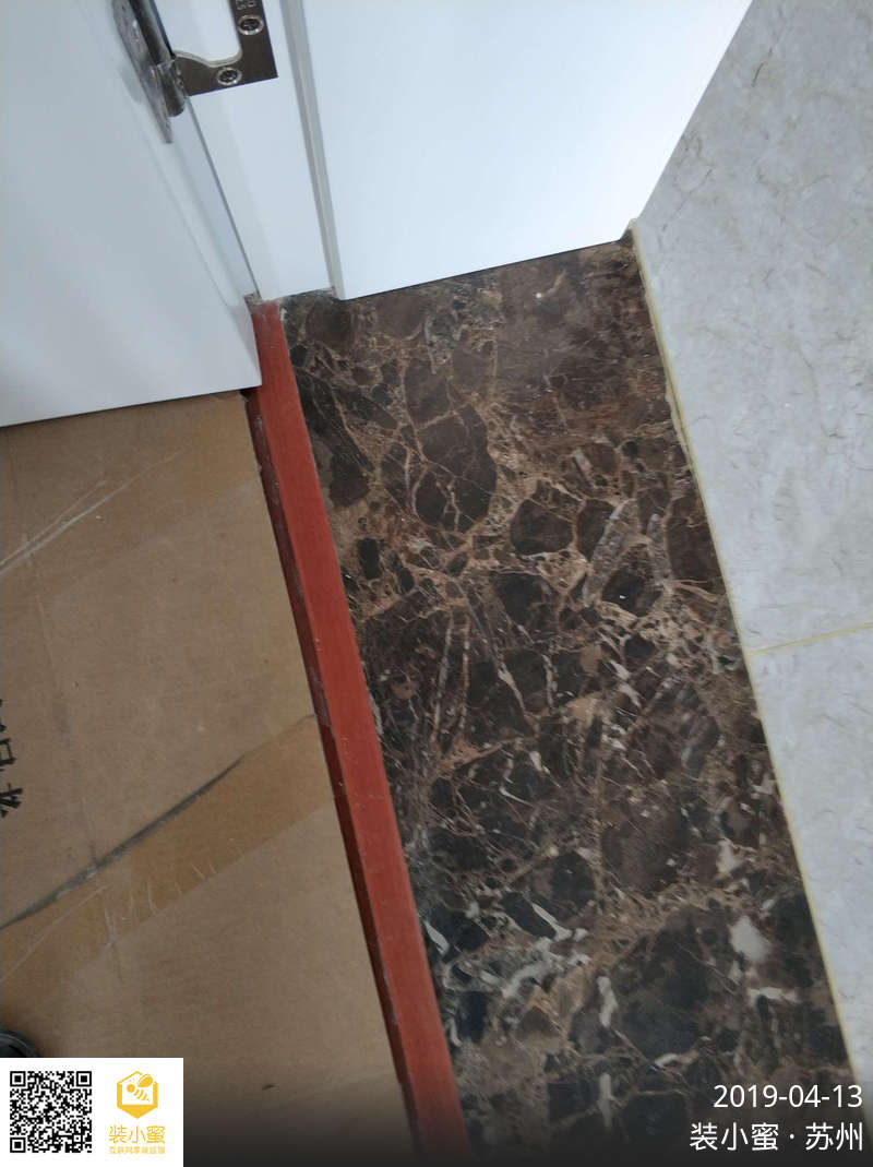

收口条安装牢固,符合要求
表面完整,色泽一致
踢脚线安装质量符合要求
安装牢固、水平
面板平整,表面无明显缺陷
花色与方向一致,无明显色差
边角条安装平直,拼接缝平整

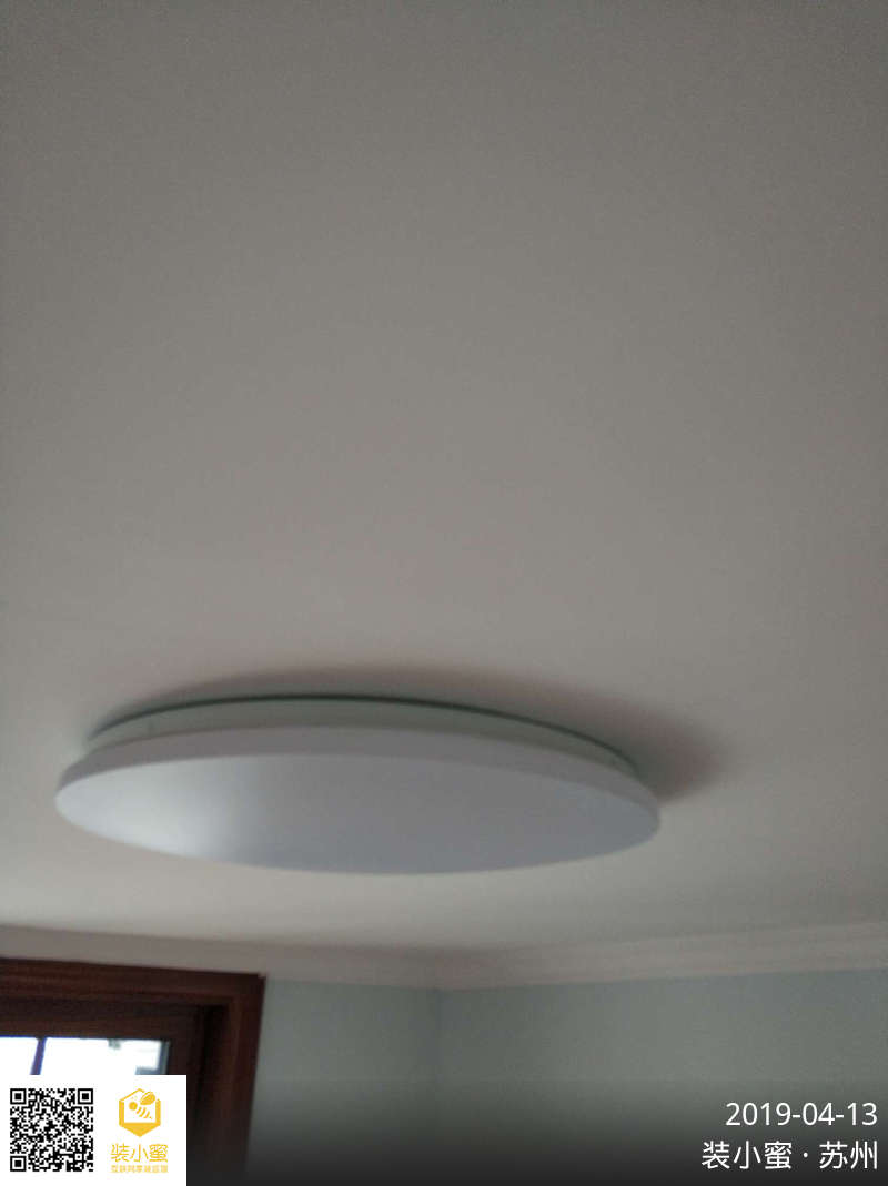

乳胶漆表面无明显缺陷,符合要求
乳胶漆色泽一致,无色差透底现象
造型(灯槽)处边口平直
