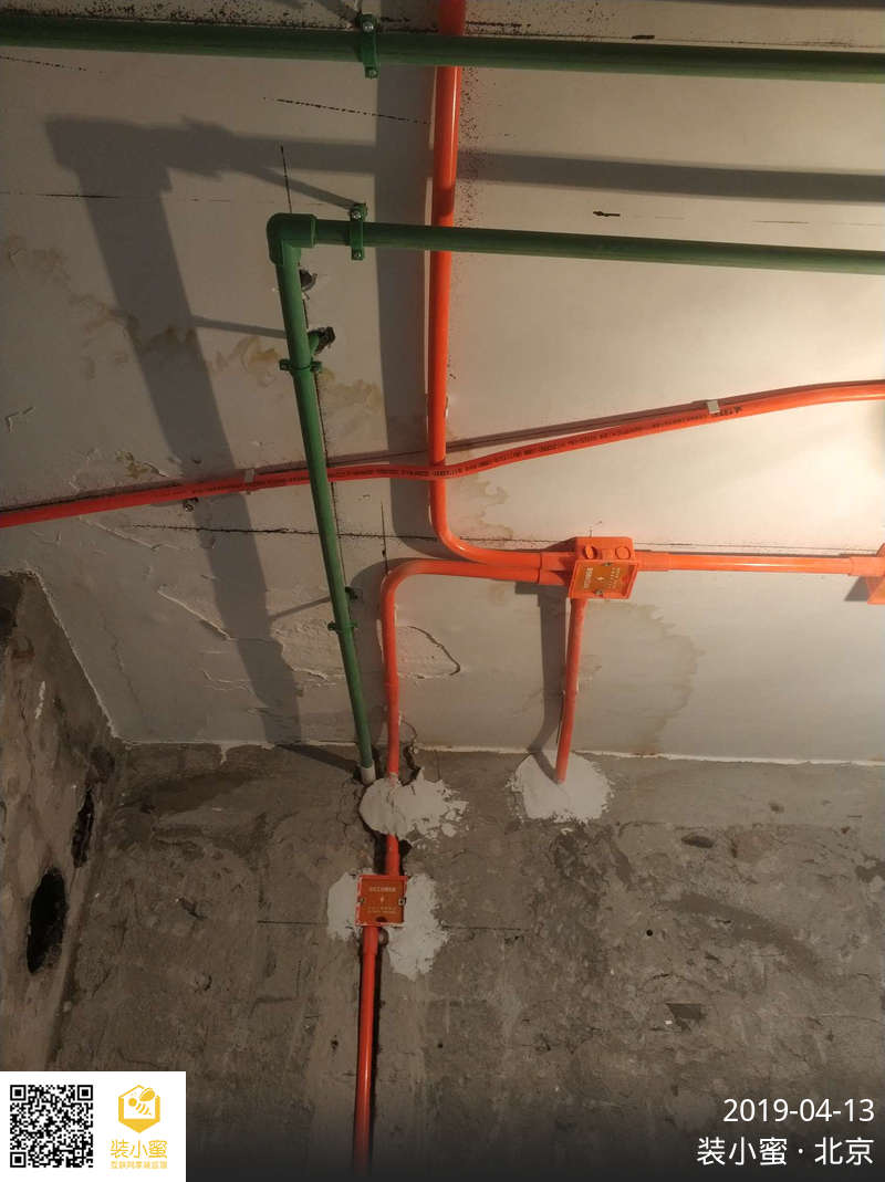

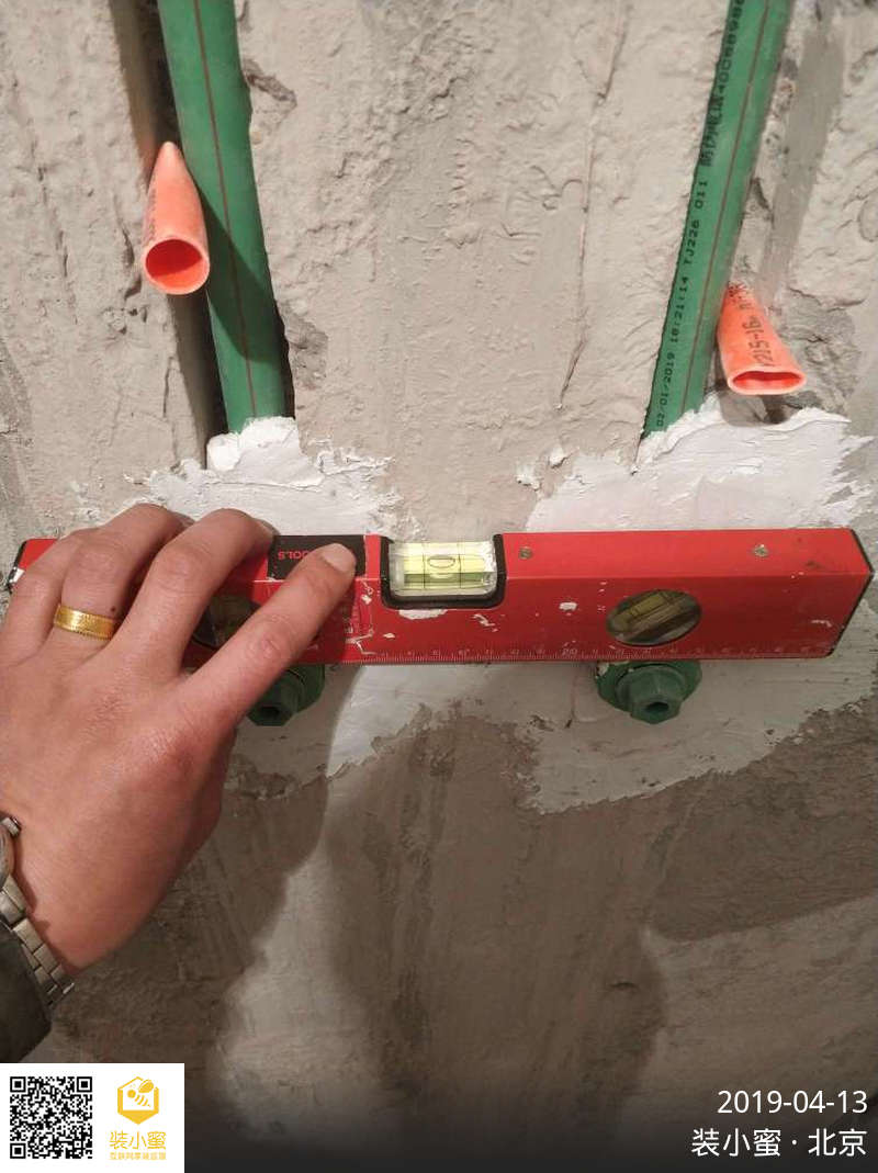

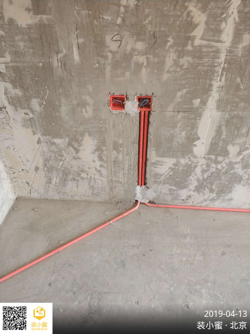

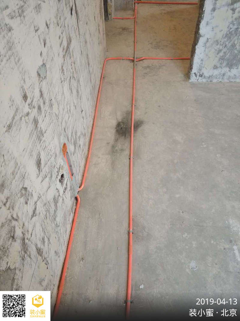

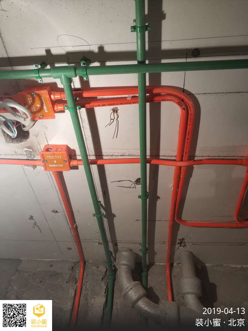

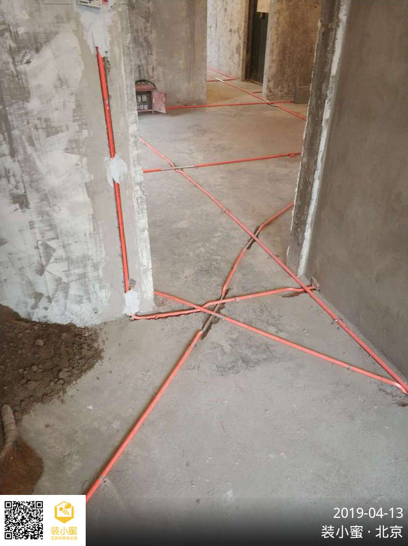

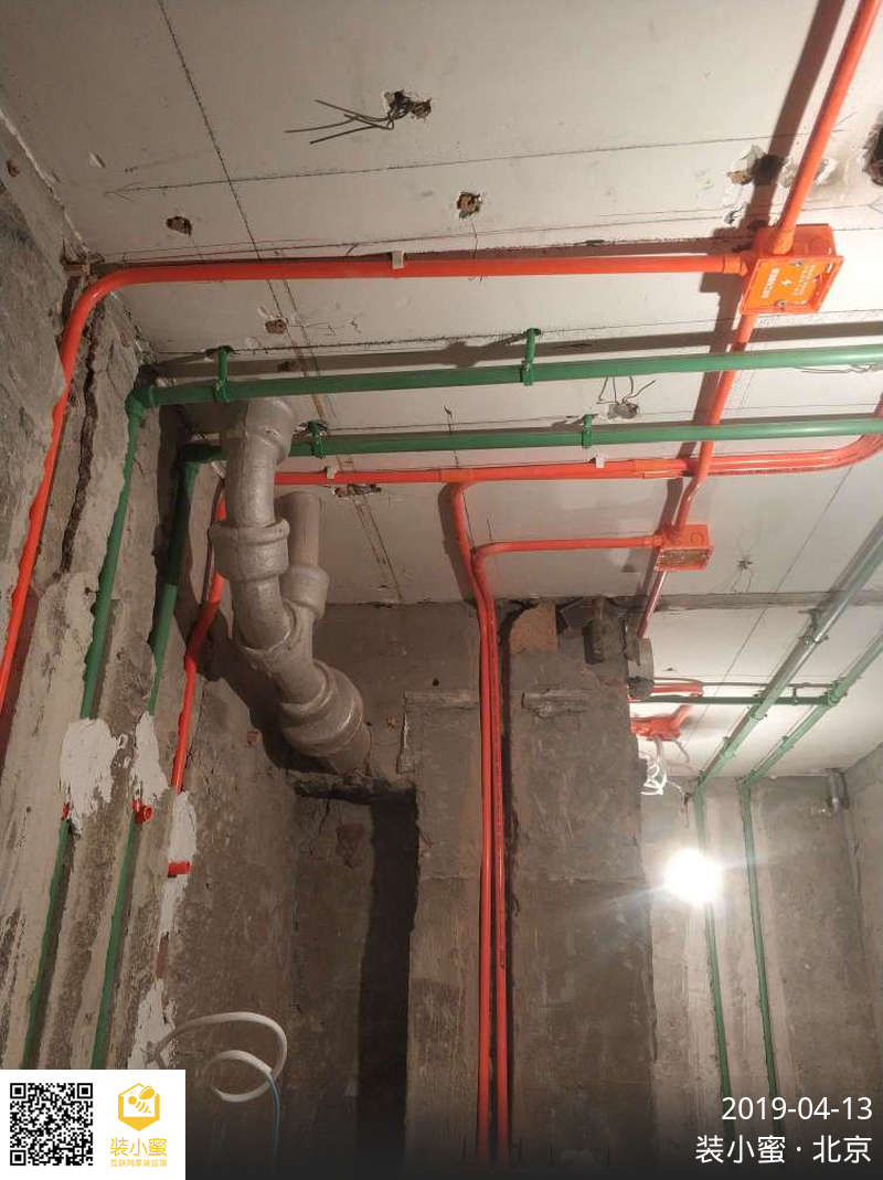

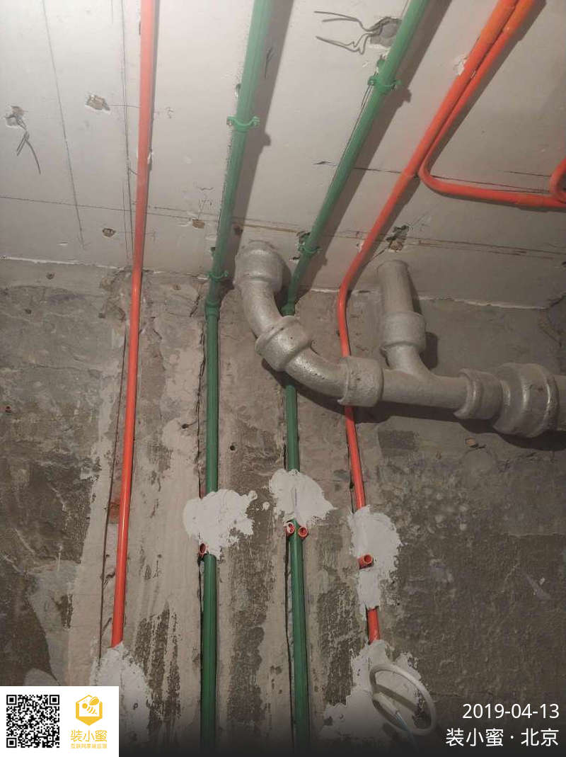

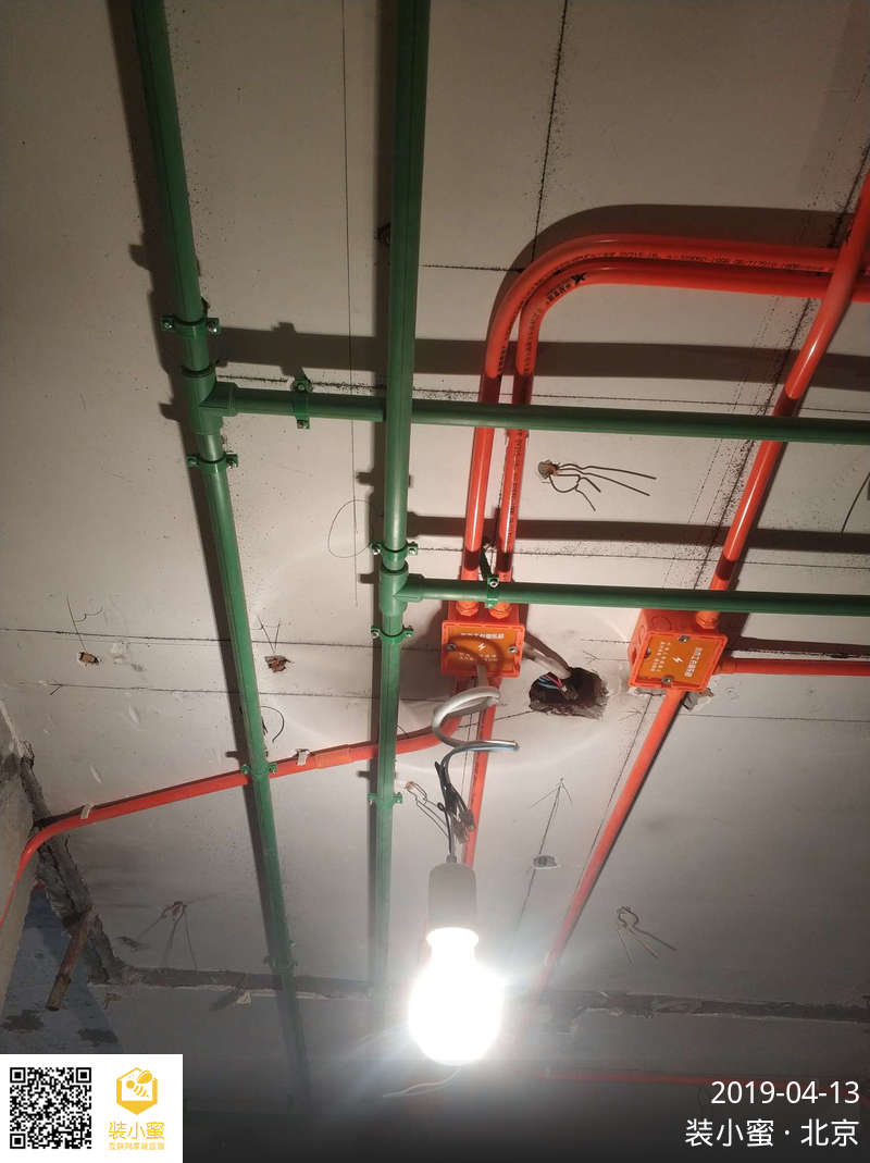

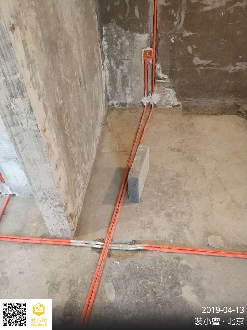

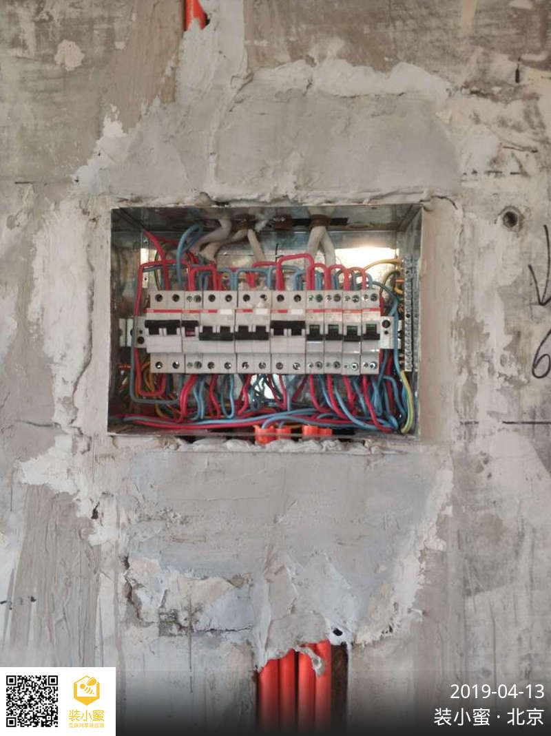

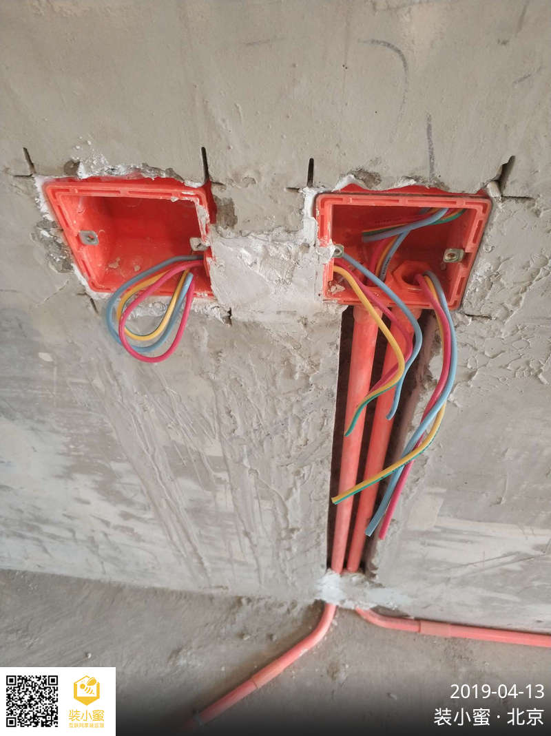

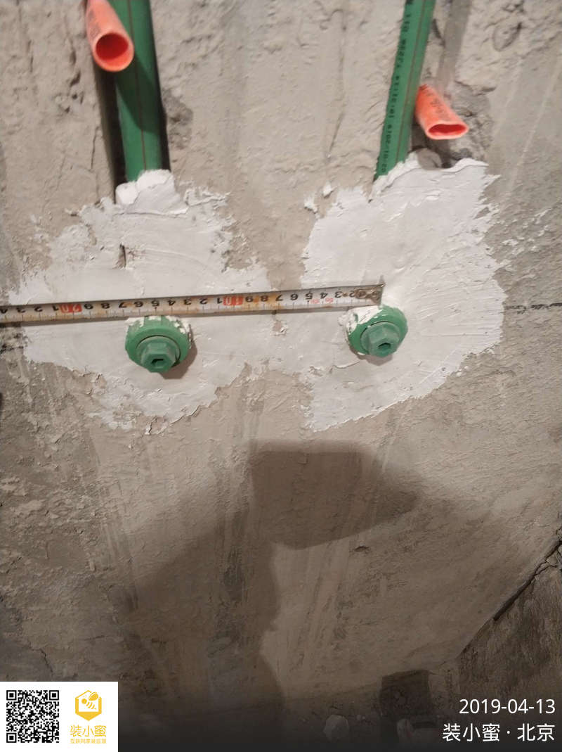

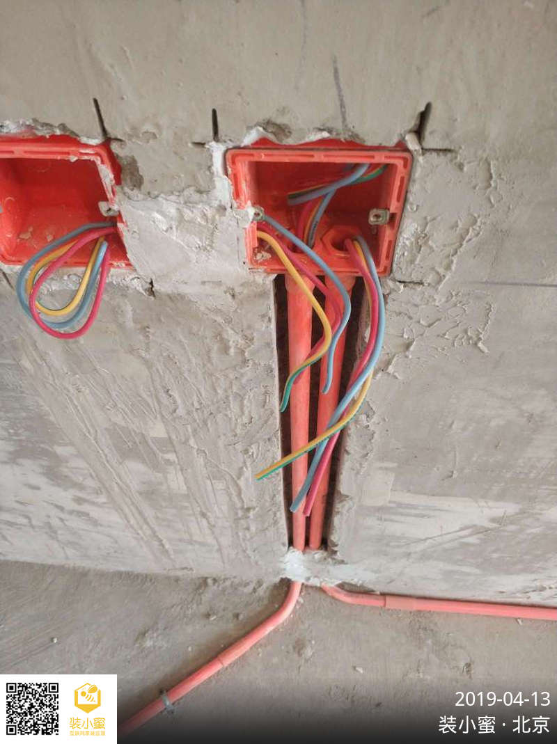

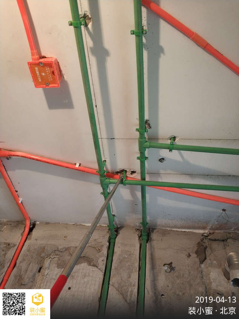

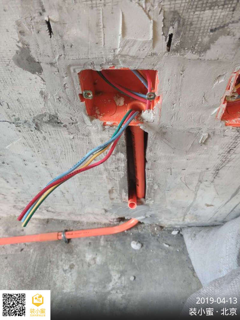

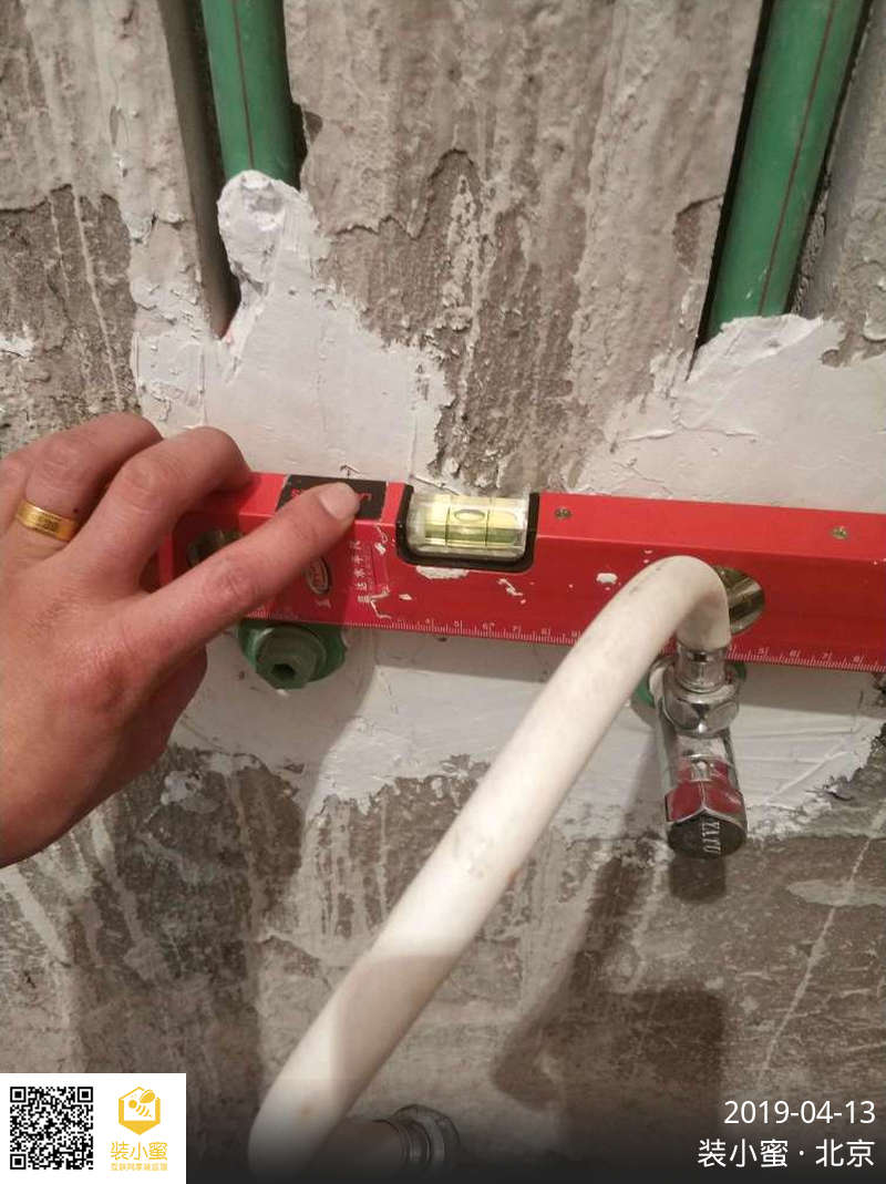

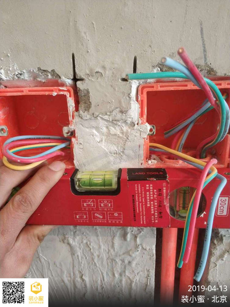

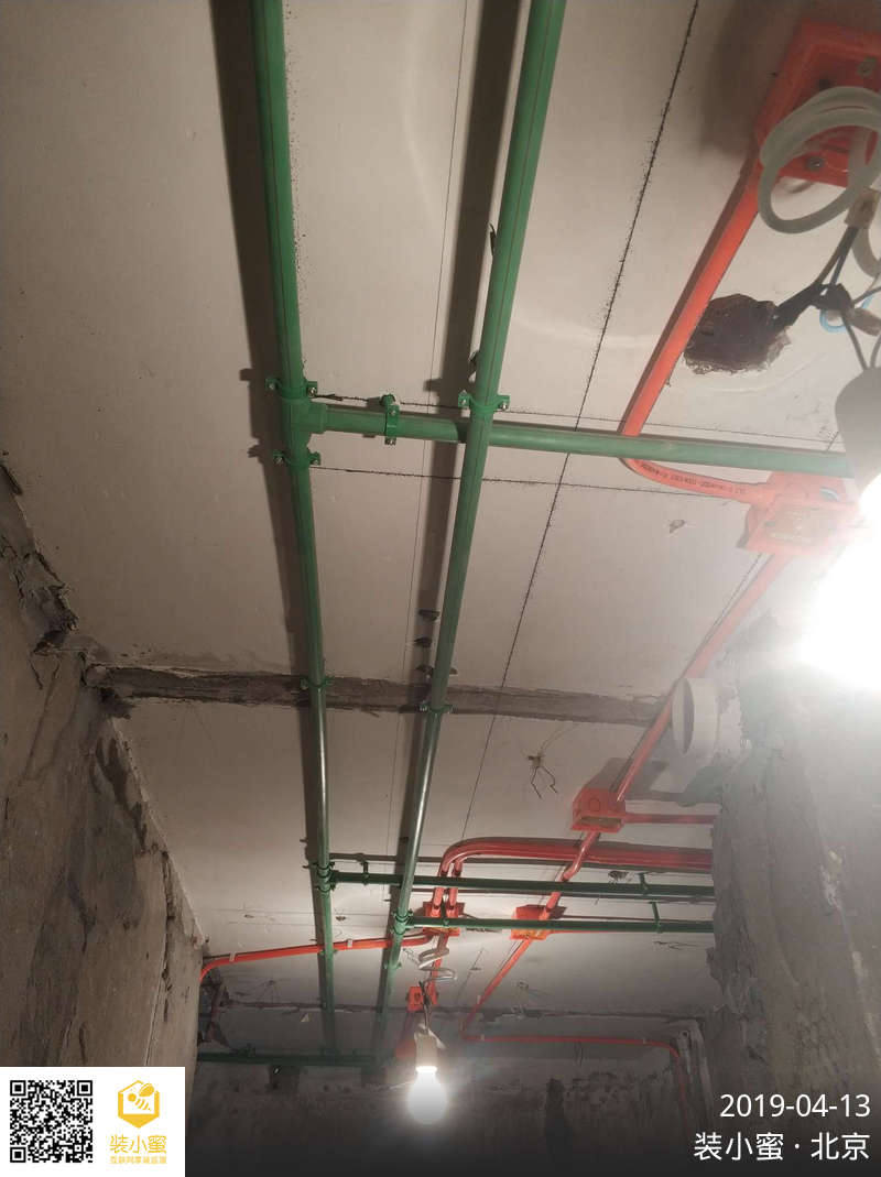

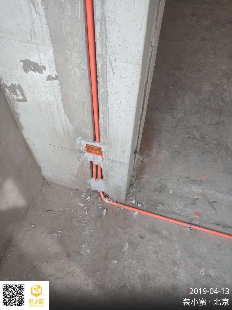

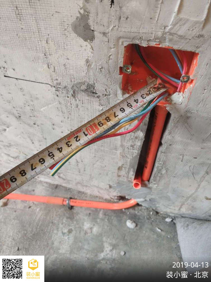

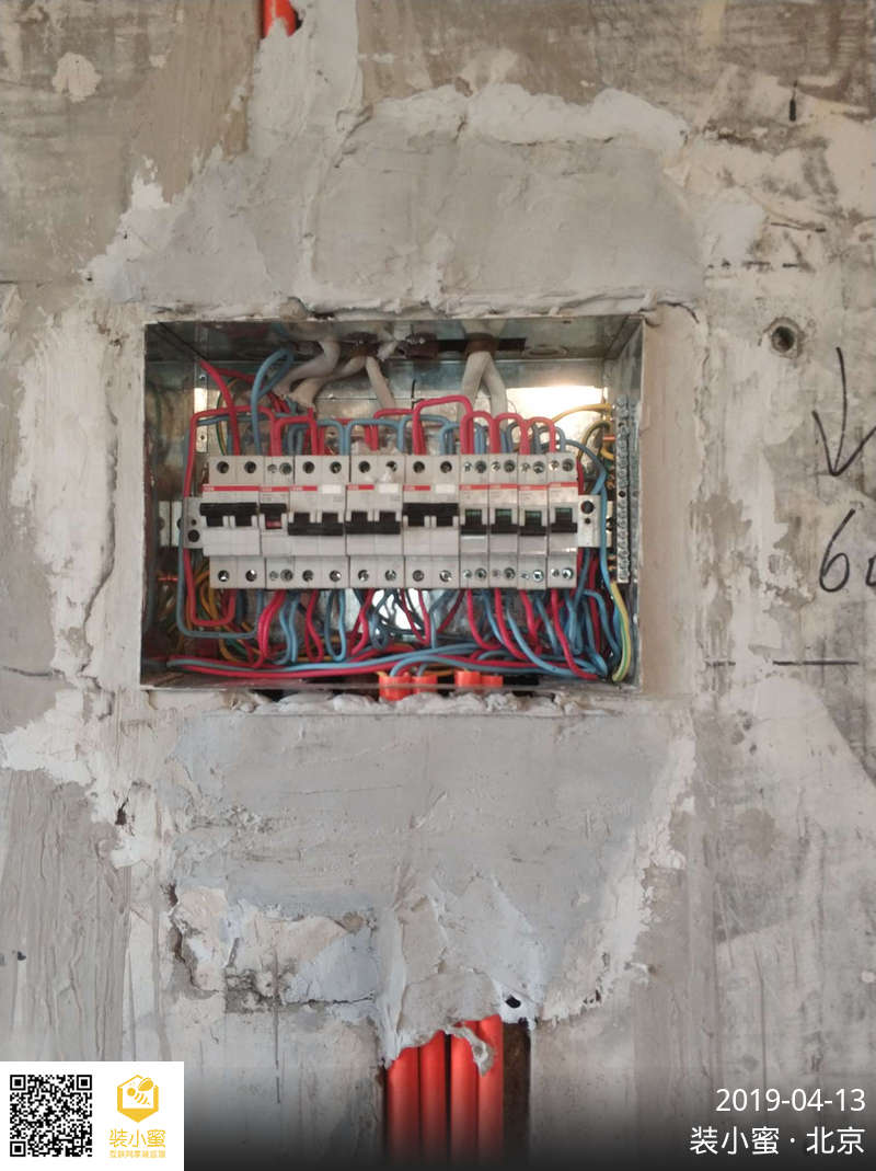

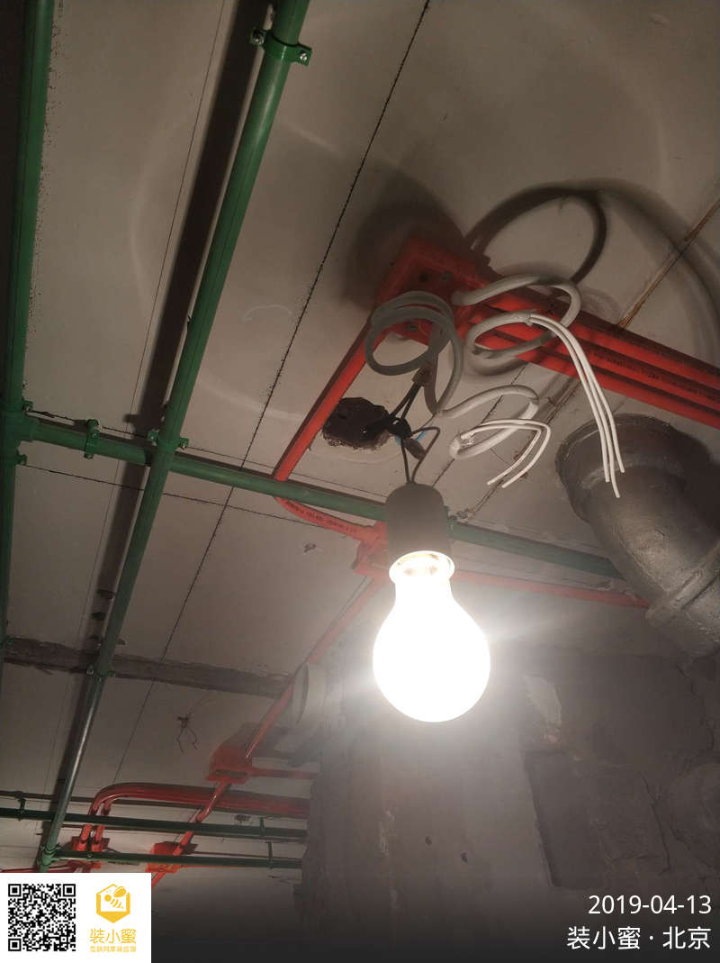

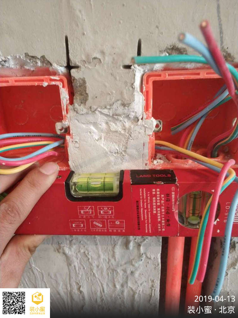

施工进度正常,水电已改造完成,水电走向方式一点到点进行改造,符合要求,电上水下,厨房卫生间,空调采用四平方电线,灯线和普通插座冰箱采用2.5平方线,用线规格符合,分色明确,符和要求,卫生间淋浴出水口平整,间距大小符合,厨房,卫生间顶面,水管,电管管卡间距符合,灯头线己套黄腊管处理,水管过墙孔以套护套处理,开关插座底盒安装牢固水平,强电箱空开配置正确,水路打压,有伟星公司专人上门打压测试(己发放质保卡),打压合格,整体水电改造符合要求合格,
①厨房卫生间顶面水管应热水在上,冷水在下,现改冷水再上,热水在下不符合要求,现场已向客户说明,客户已认可,不整改,
②,卫生间新改下水需要涂刷堵漏灵和防水处理
③其它局部小问题,辽要求工人,工人已现场整改合格,

经绝缘检测:导线绝缘性能合格
导线与断路器匹配符合要求
断路器漏保设置合理
