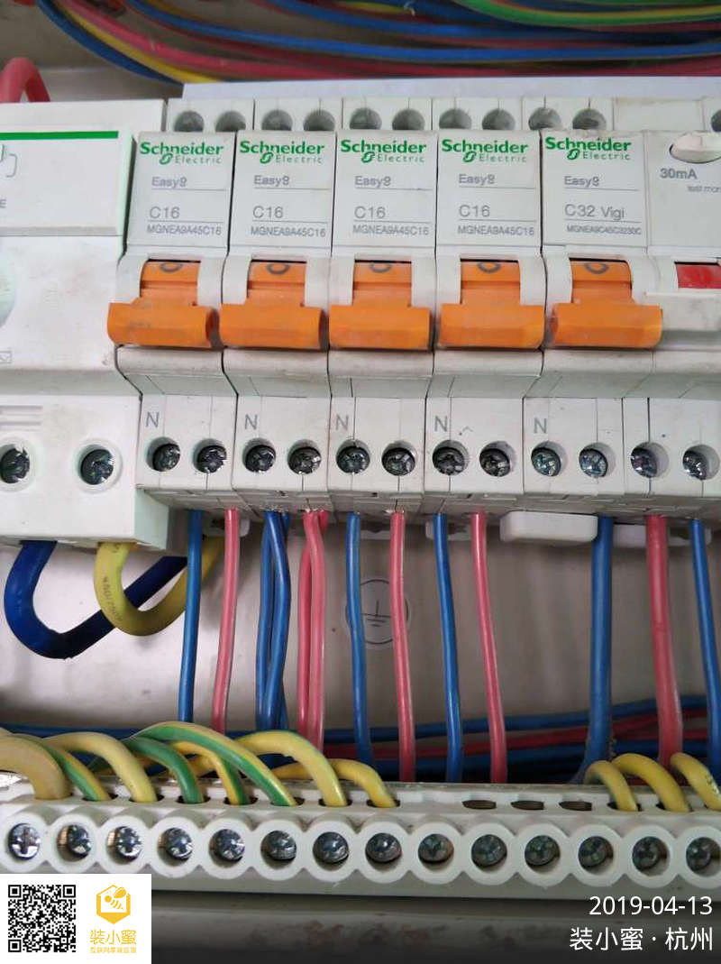

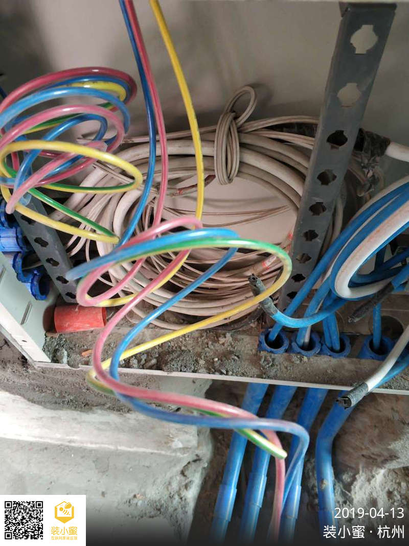

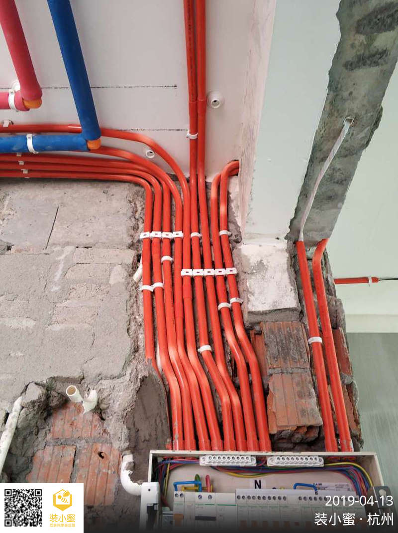

1.配电箱内4平方电源线空开配置偏小,需更换为20A-25A。
2.空调空开具有漏保功能,且总开为漏保,属于重复漏保,需更换。

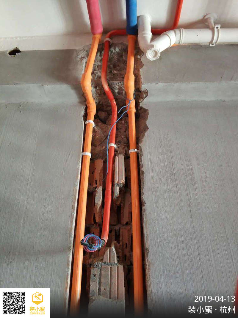

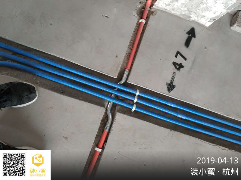

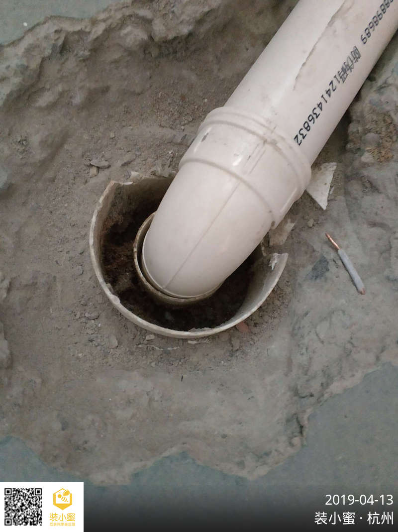

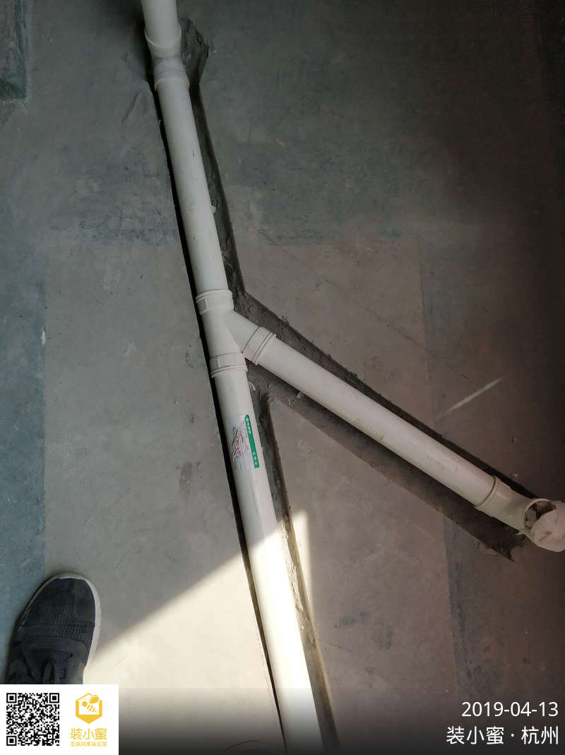

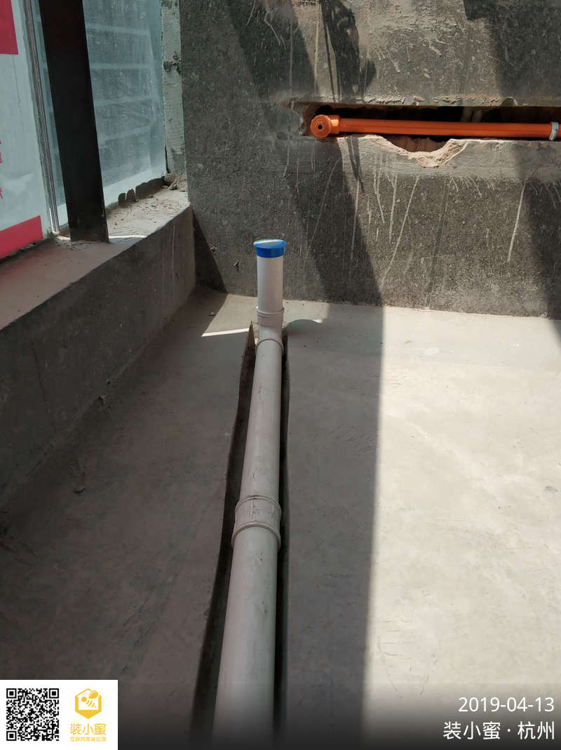

3.地面新布下水管未做固定,后期施工注意防水及坡度,并拍照留底。

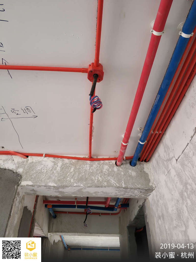

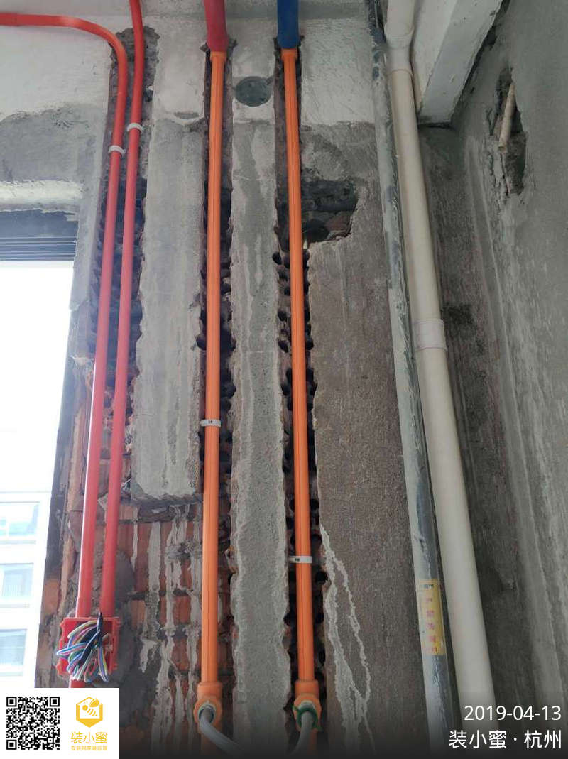

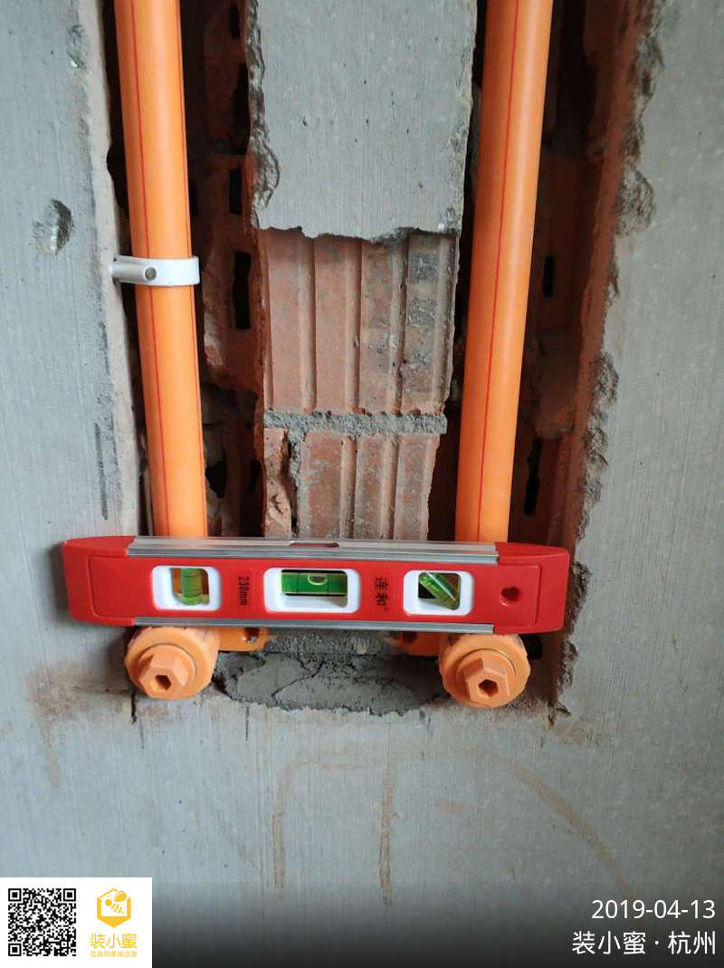

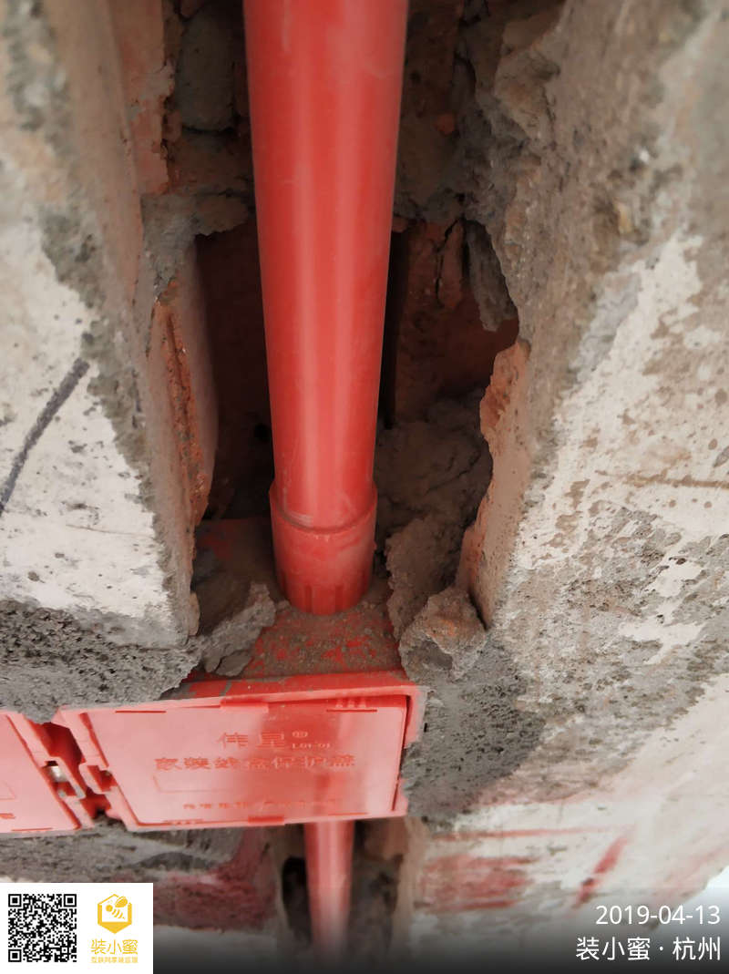

1.所有水电过梁打孔需发泡胶封堵。
2.地面新布下水管需做好防水与下水坡度,处理并拍照留底。

符合标准:24项

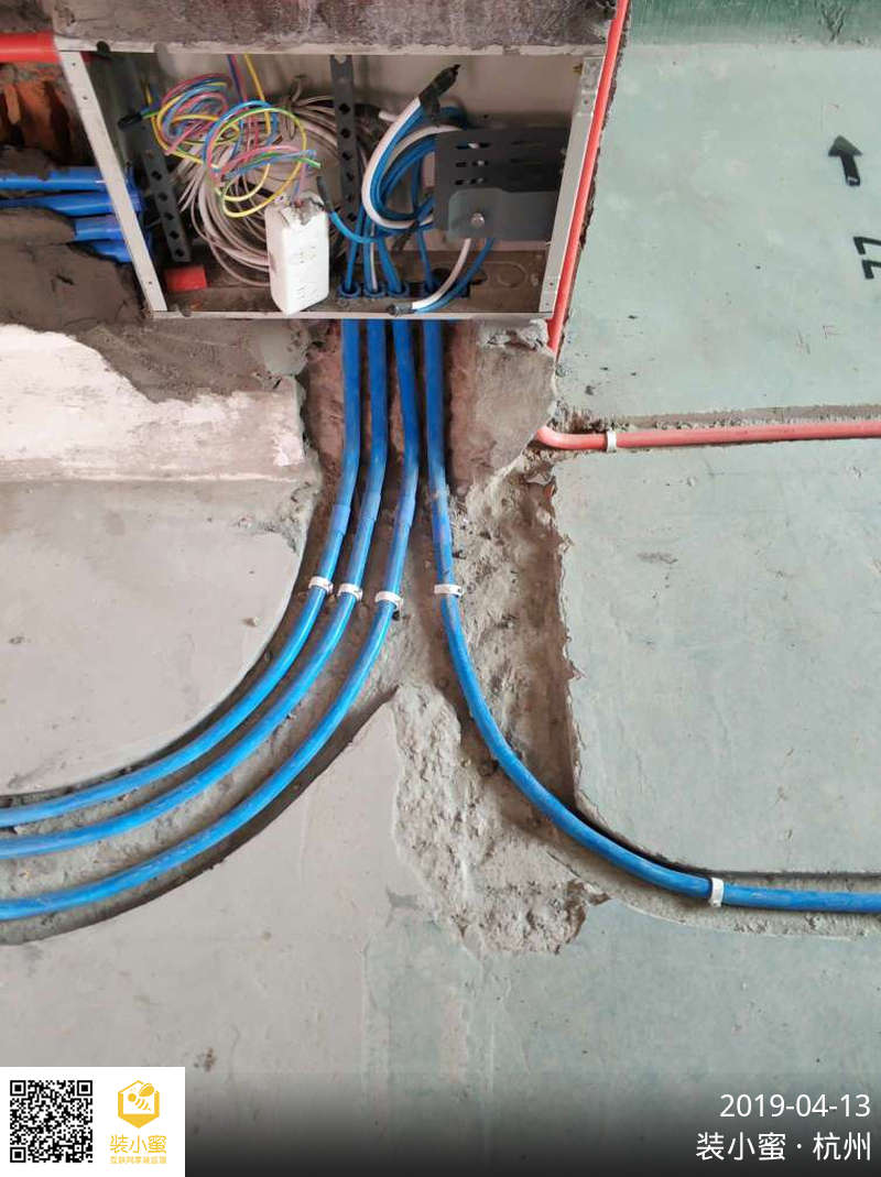

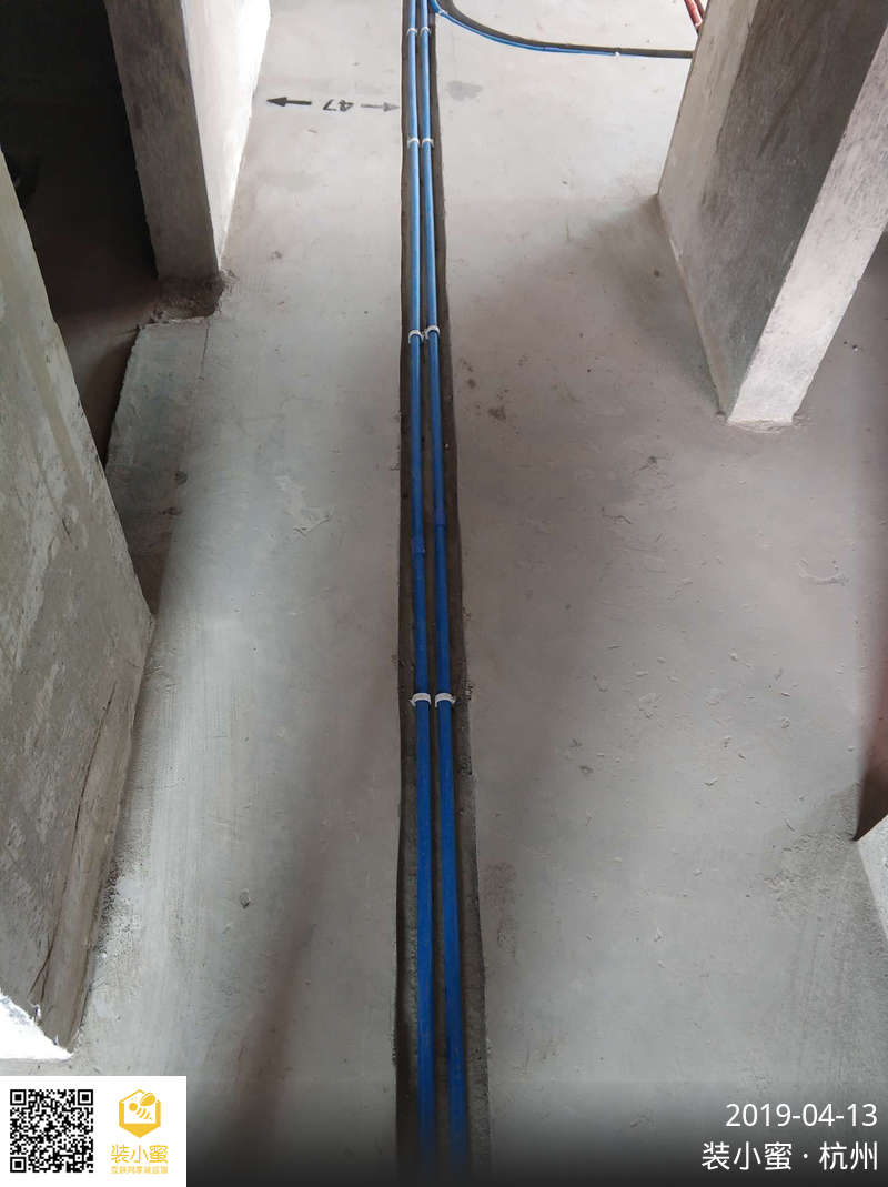

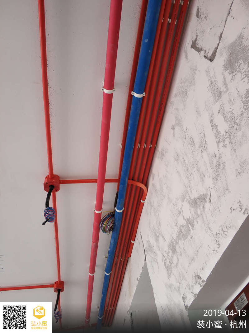

多管并管,已采用Y型三通连接
断路器接入导线的数量符合要求
导线与断路器匹配符合要求
