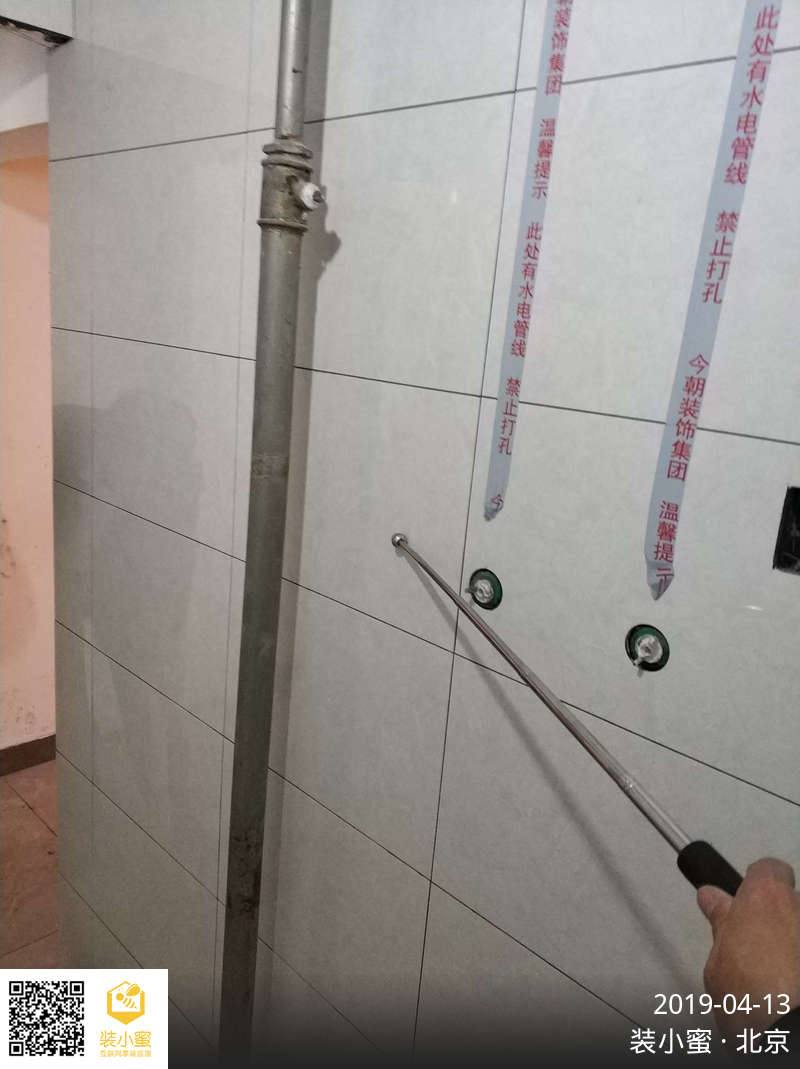

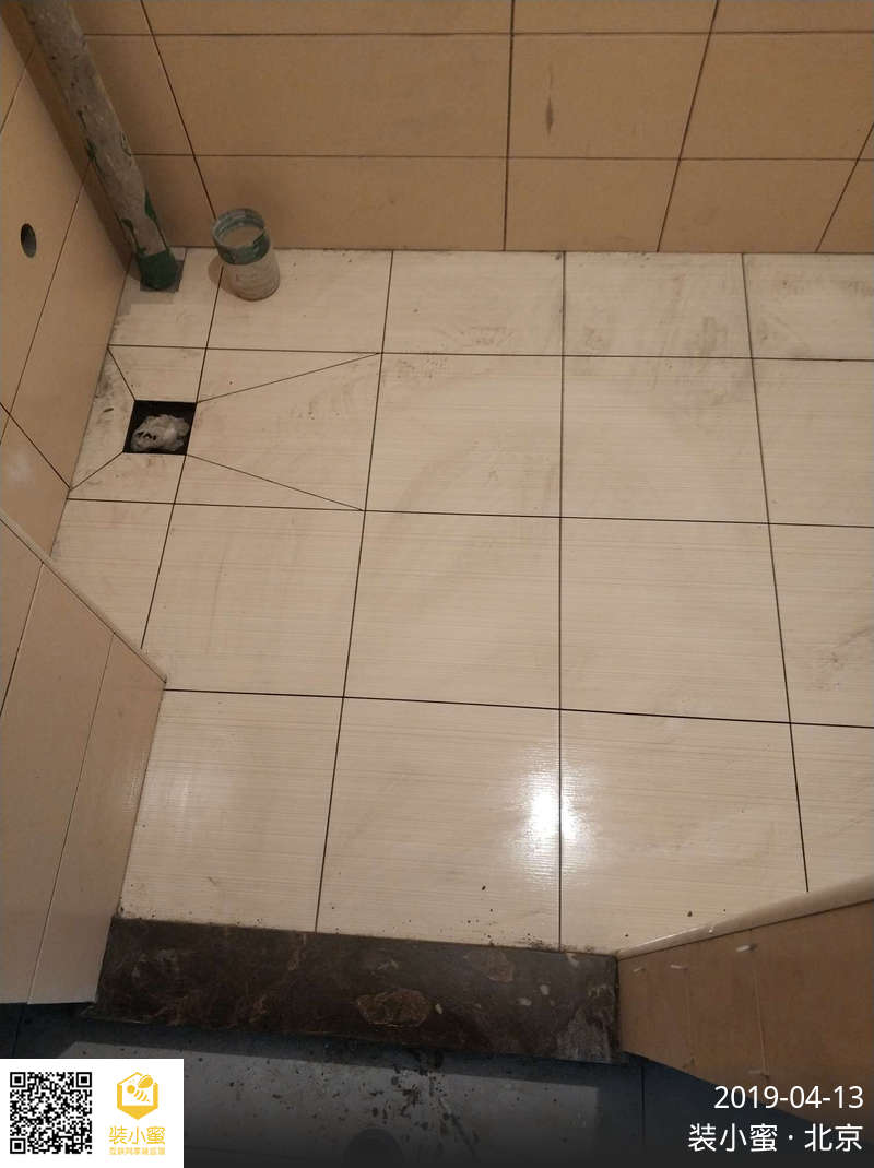

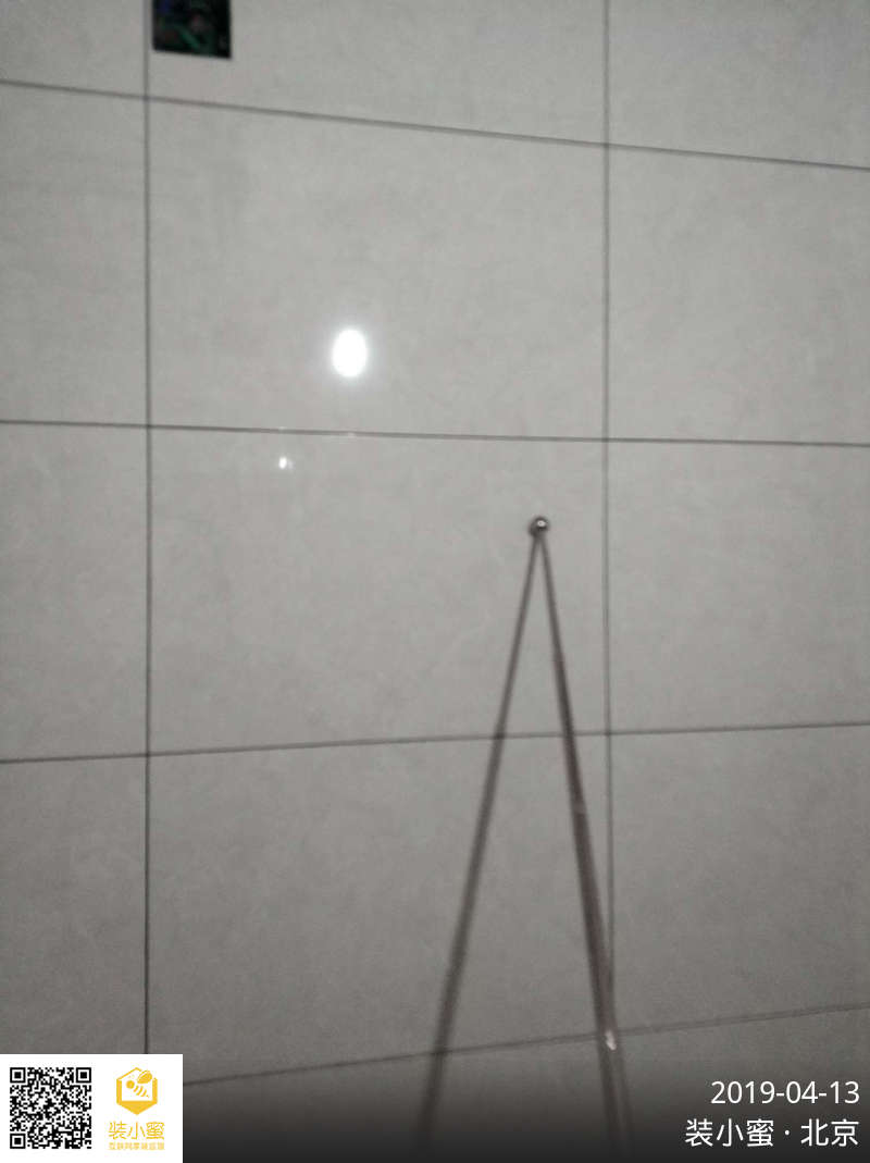

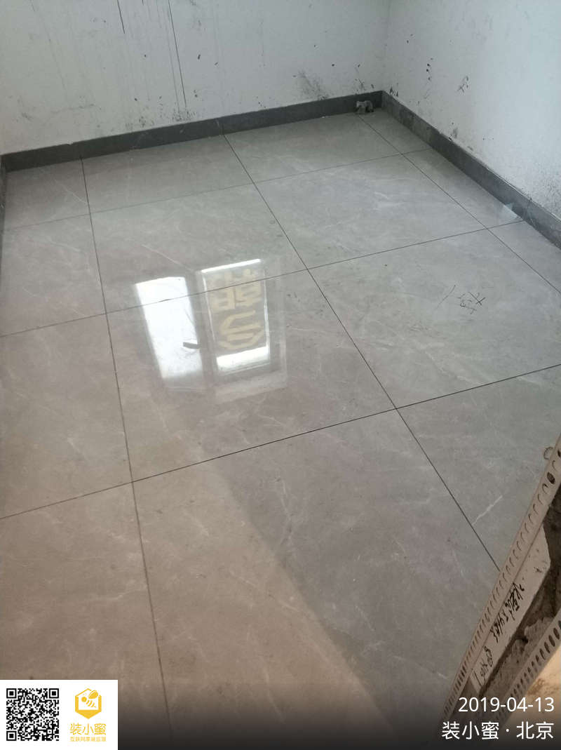

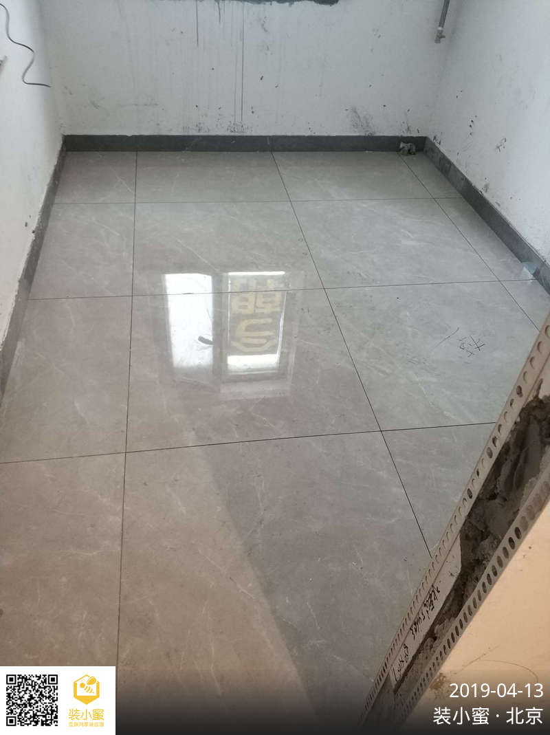

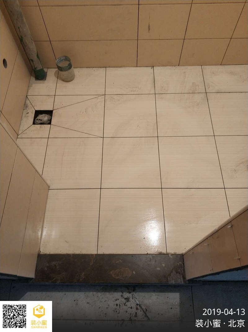

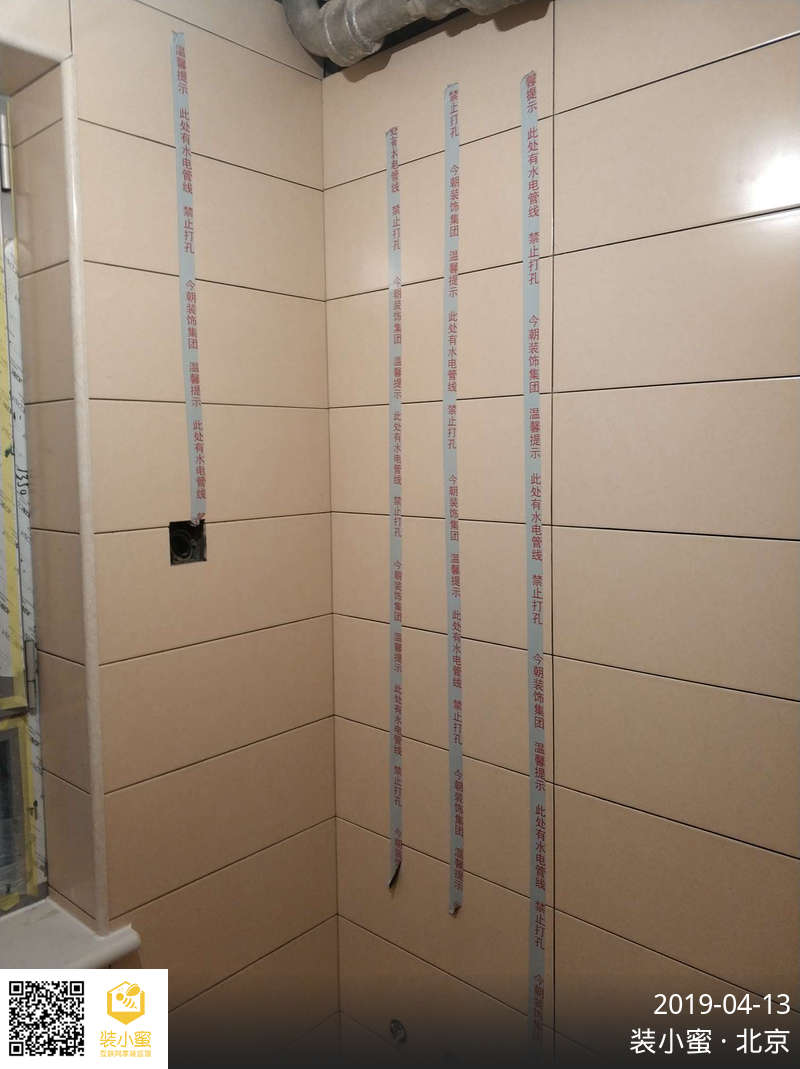

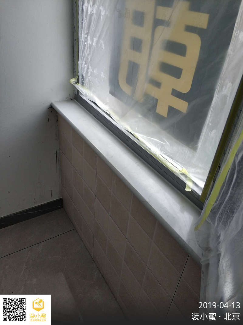

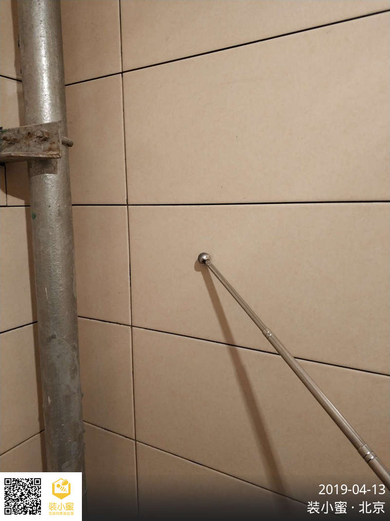

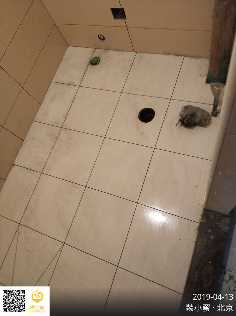

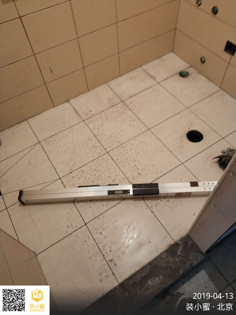

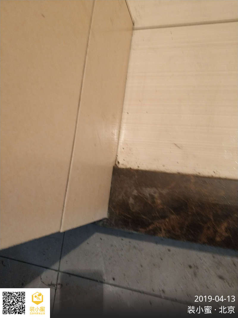

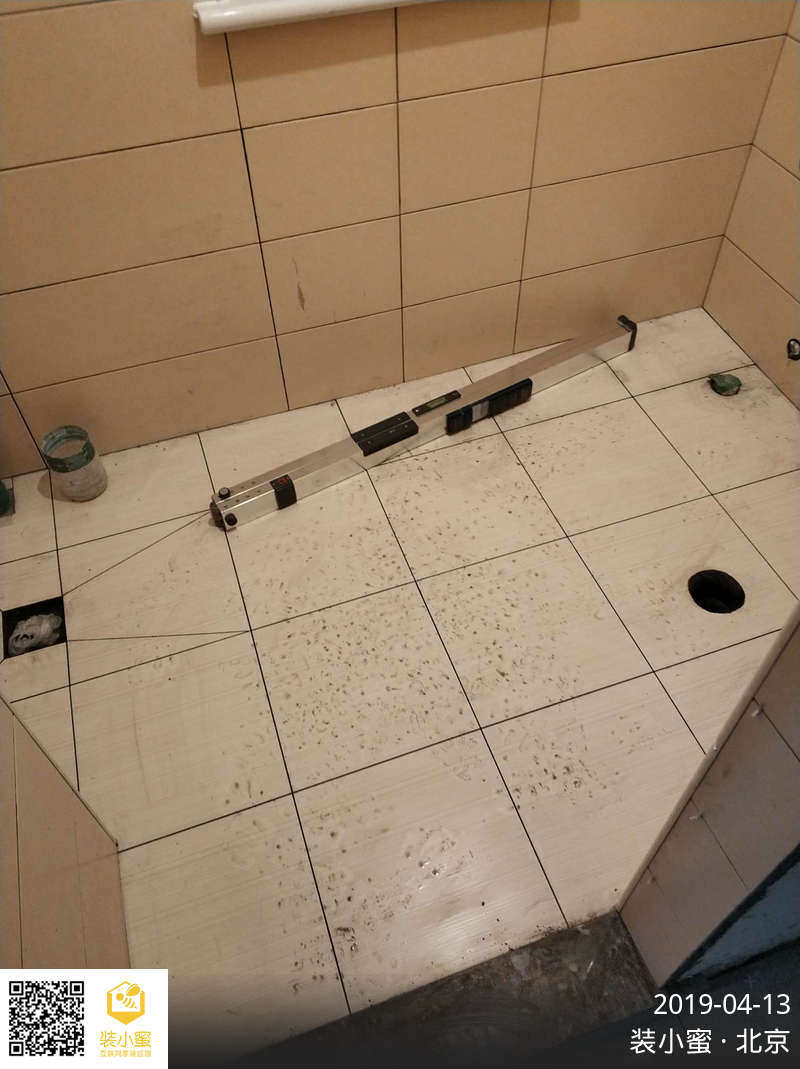

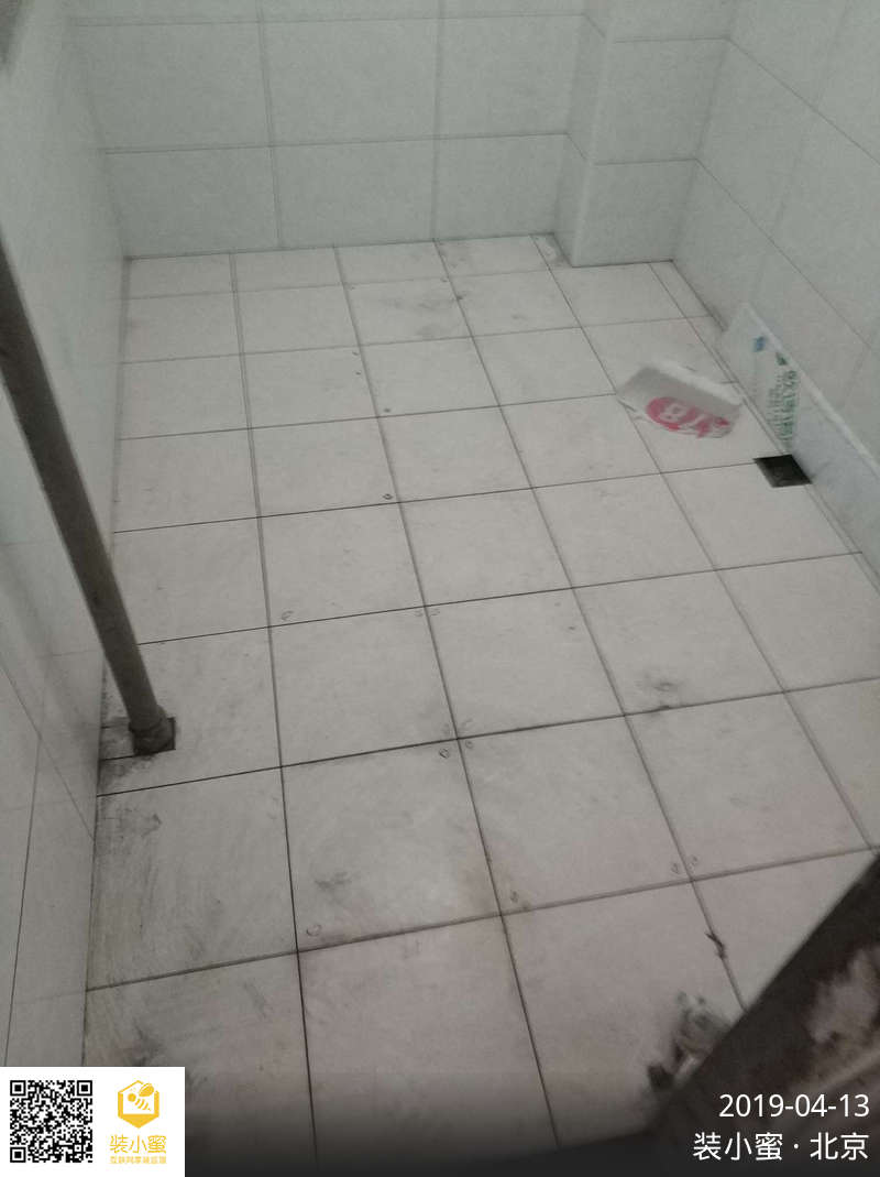

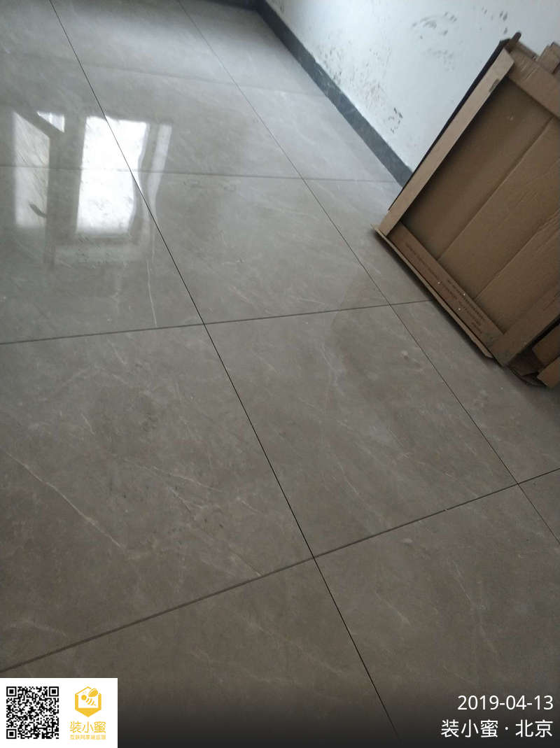

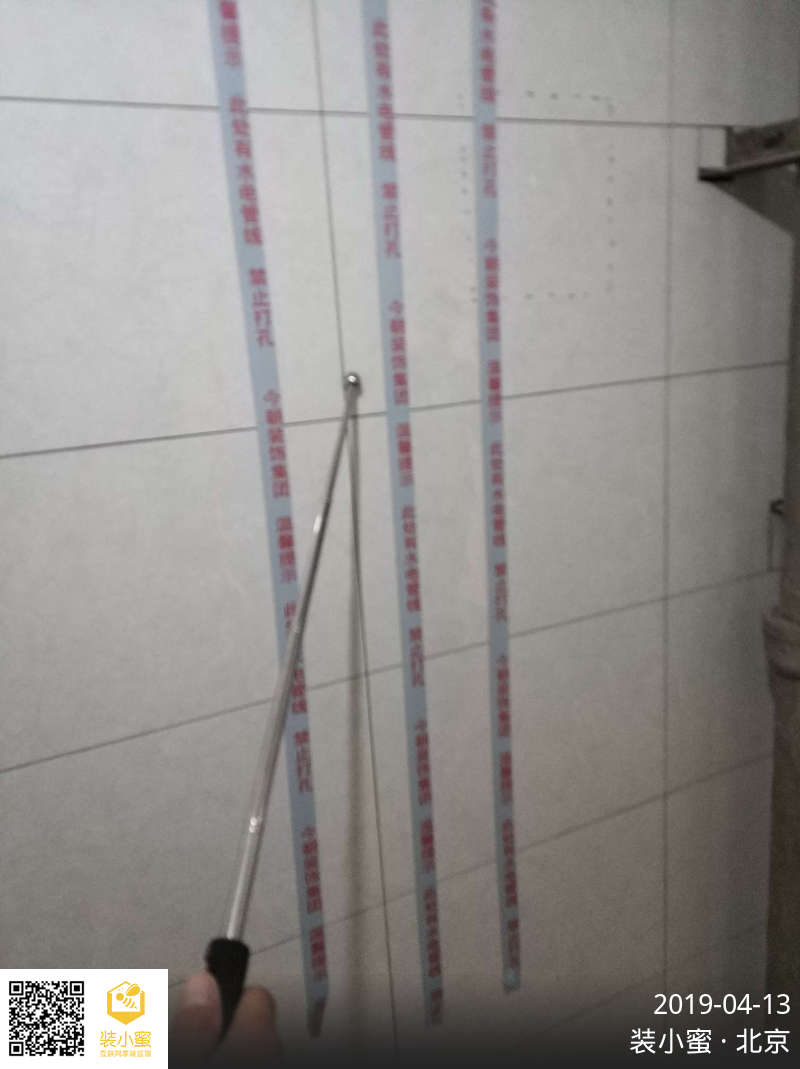

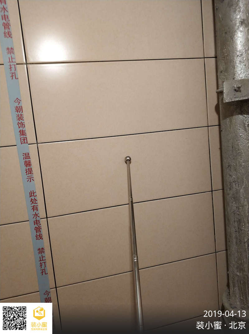

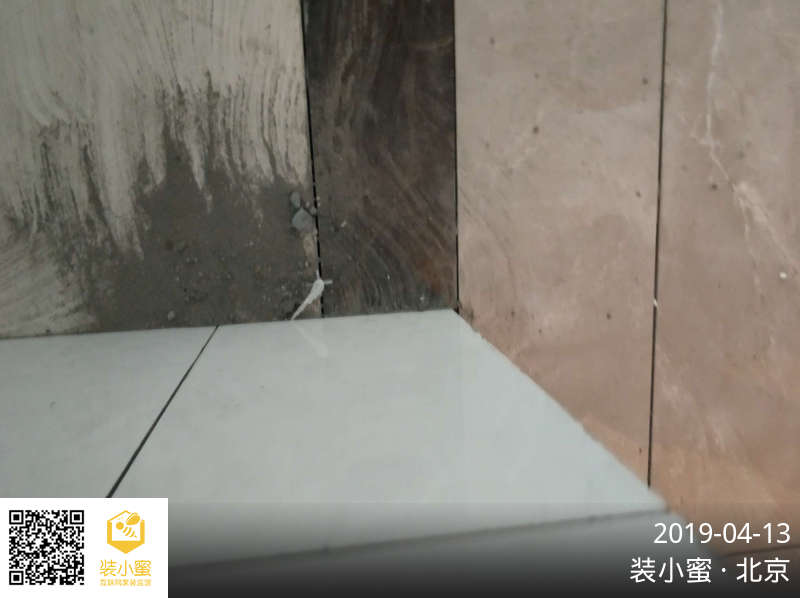

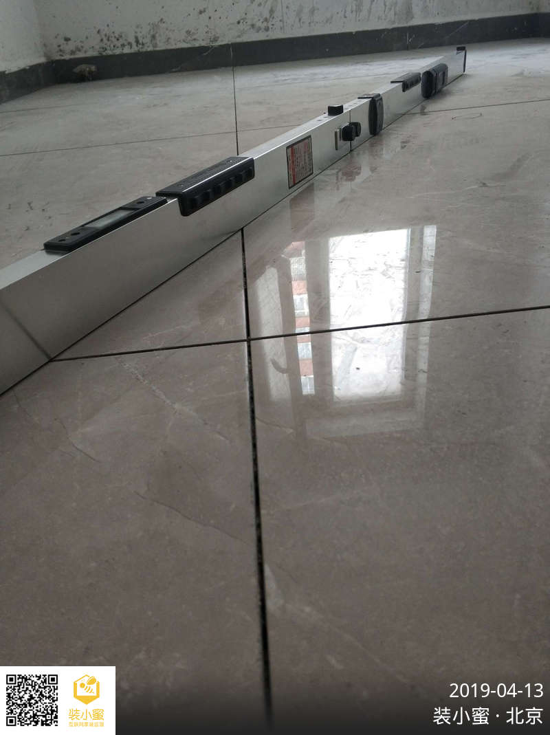

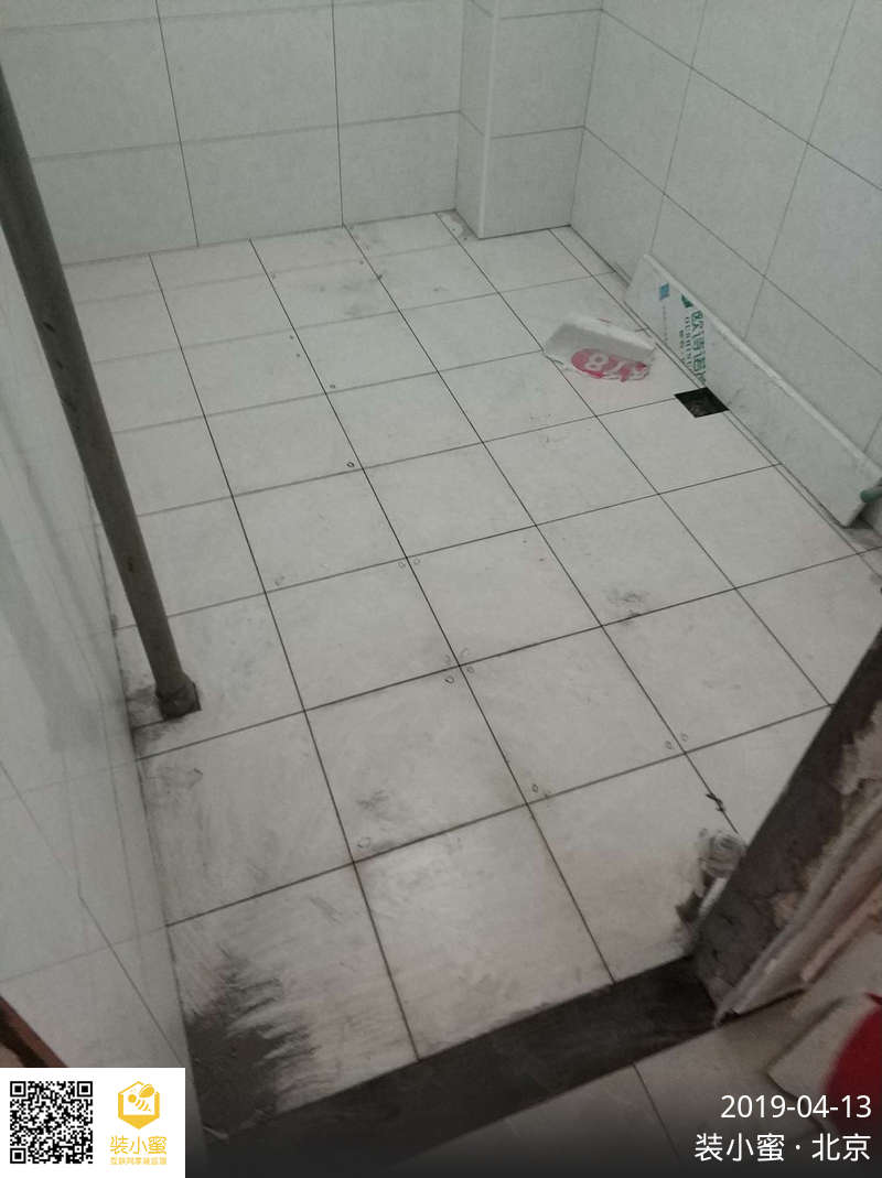

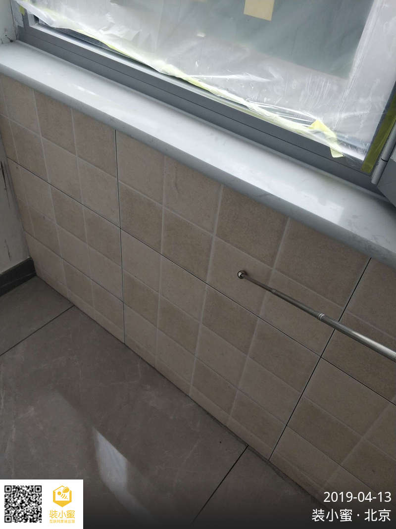

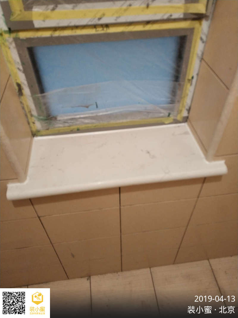

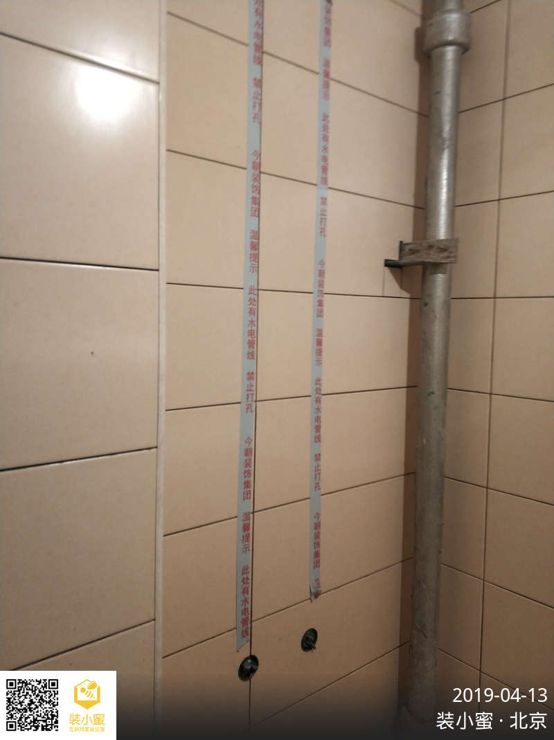

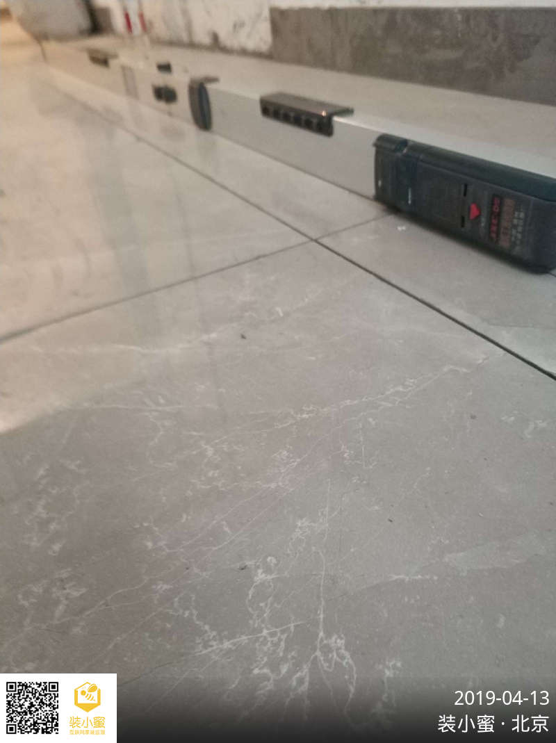

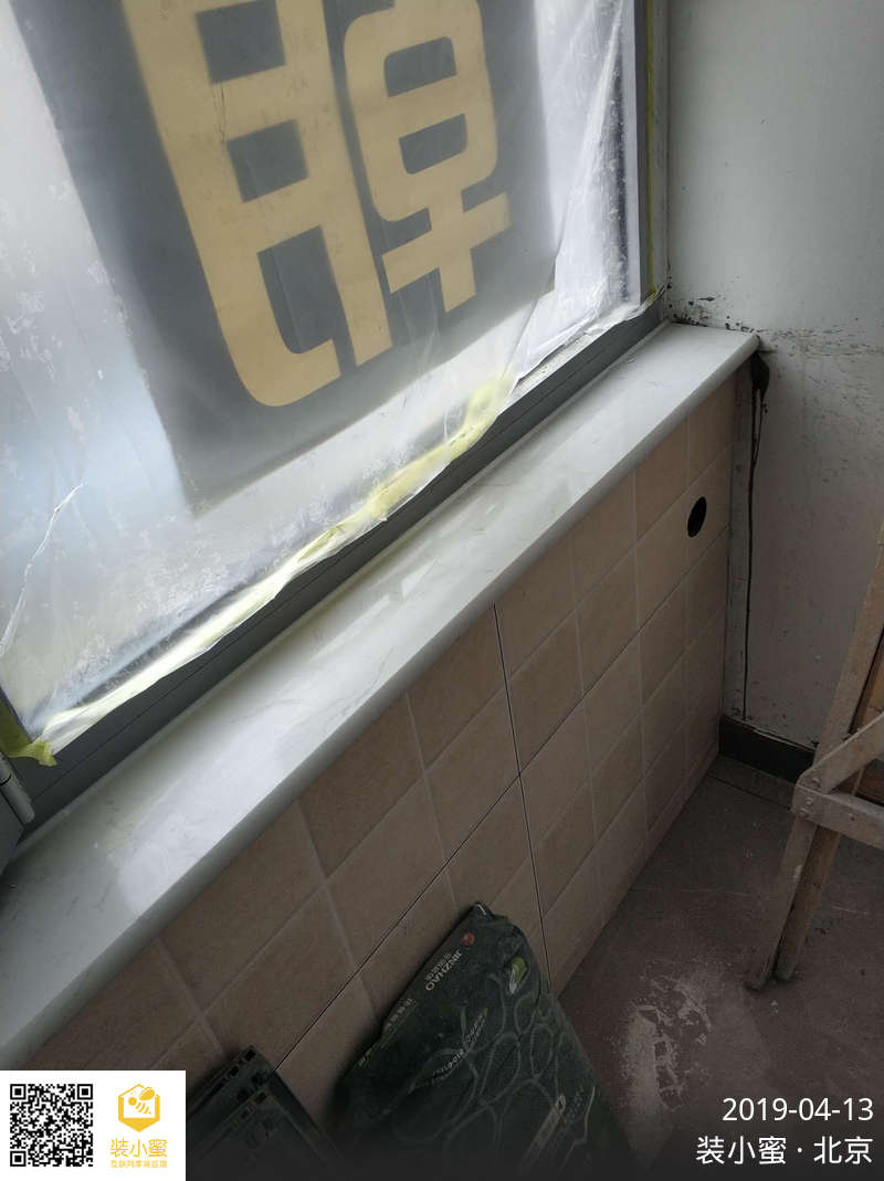

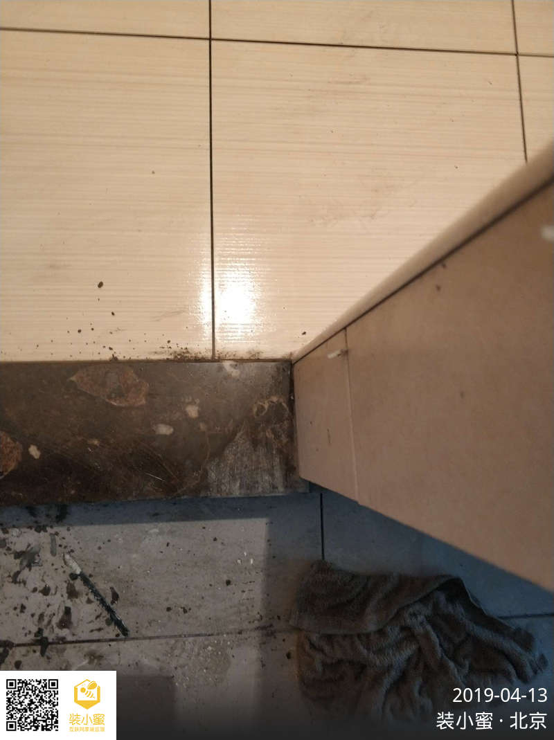

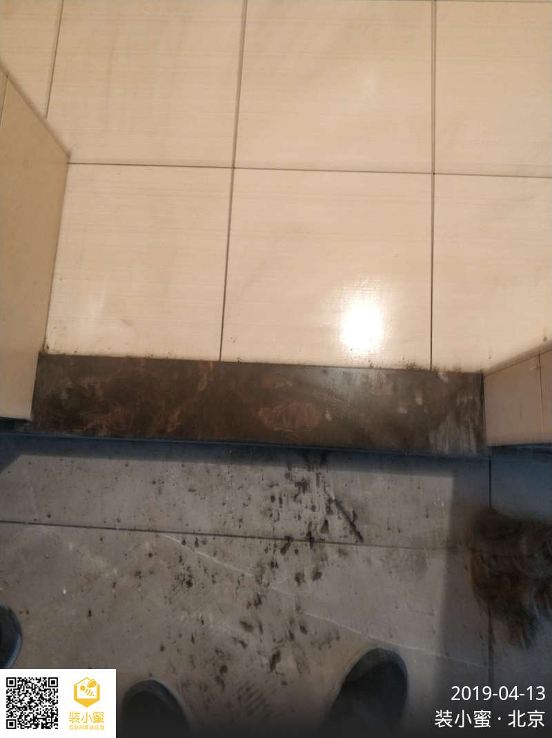

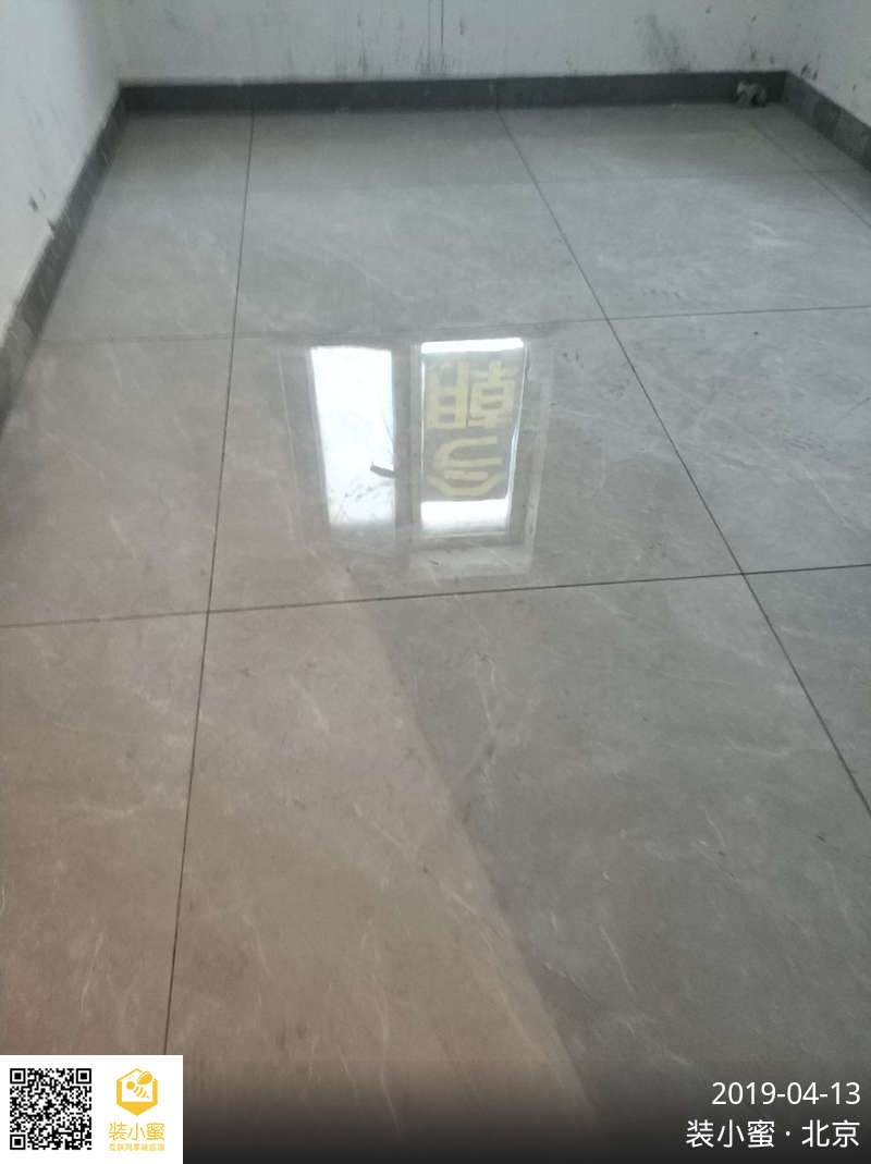

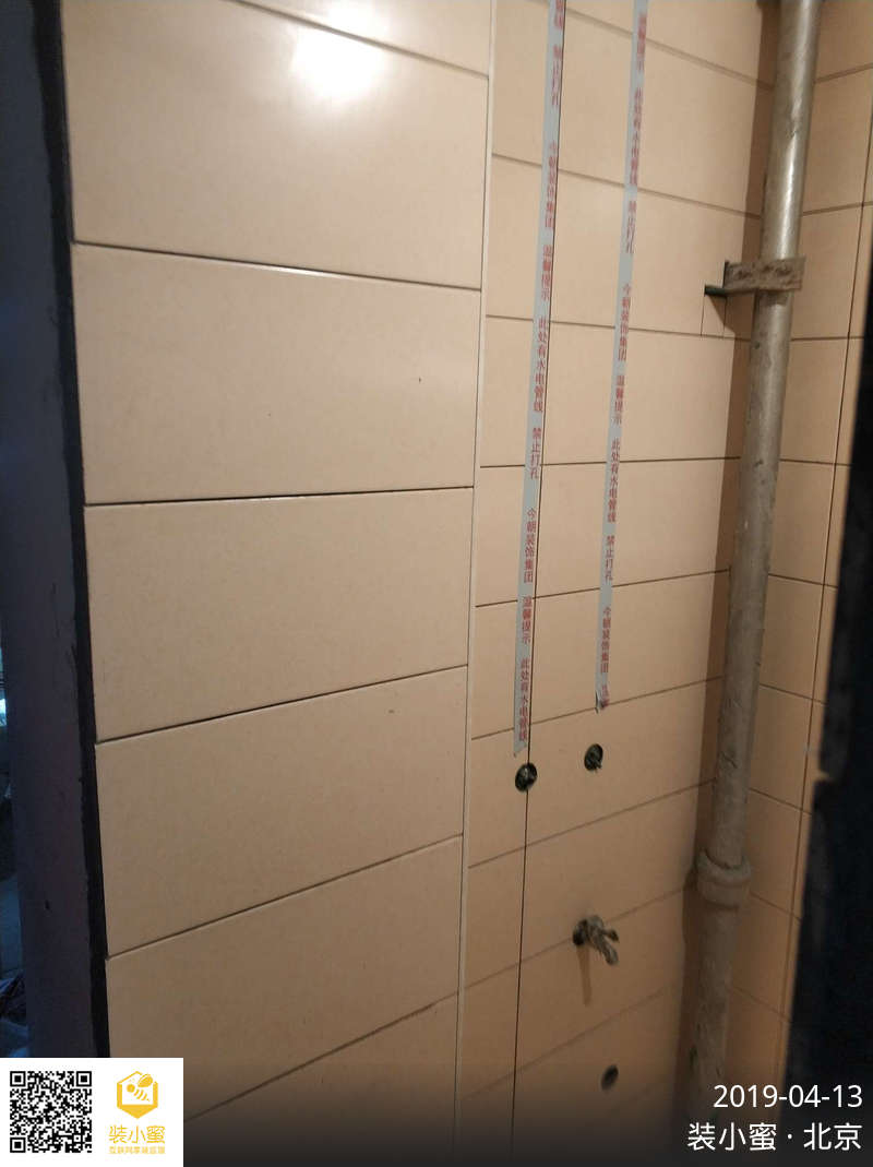

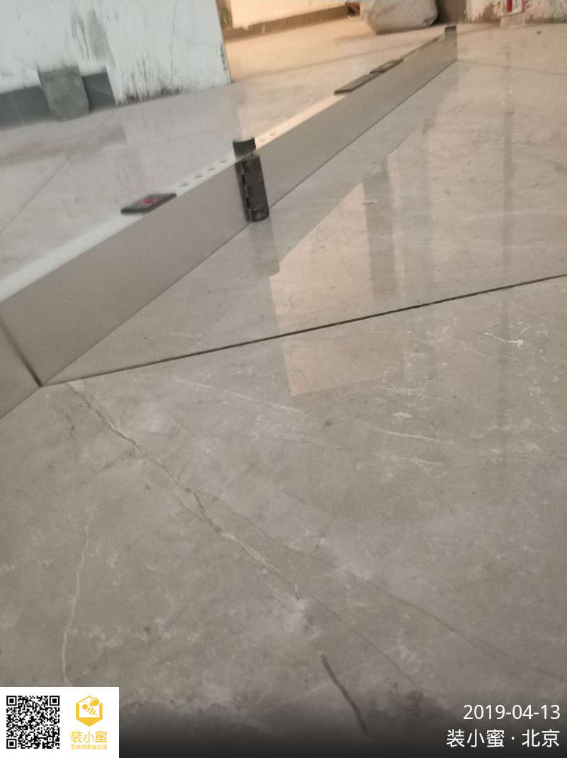

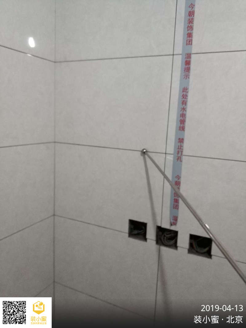

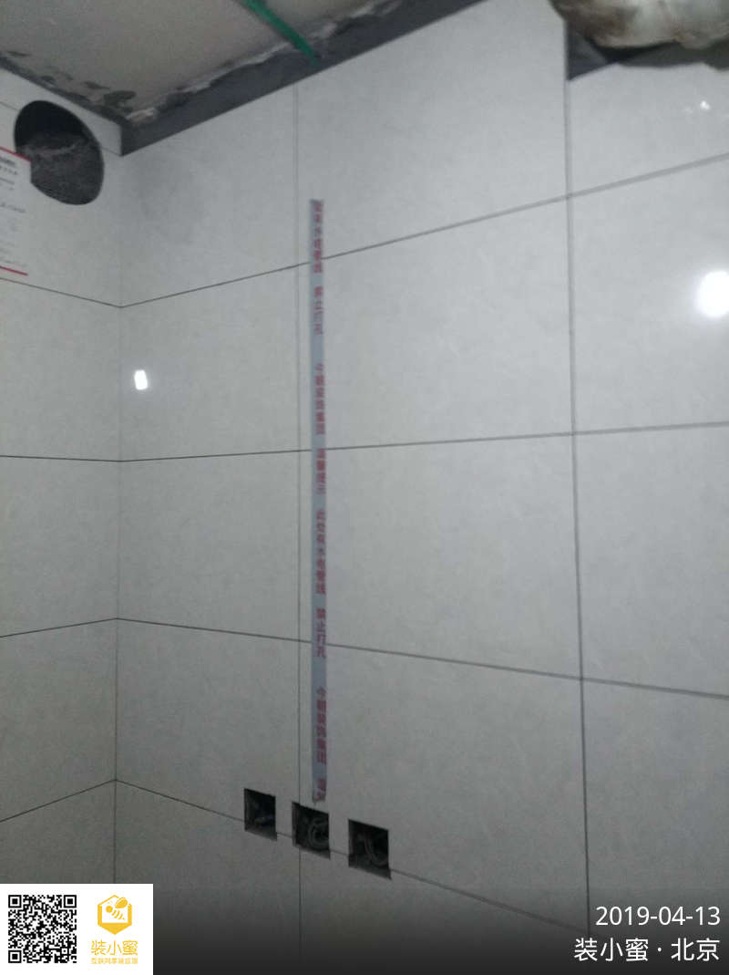

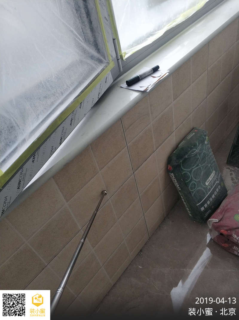

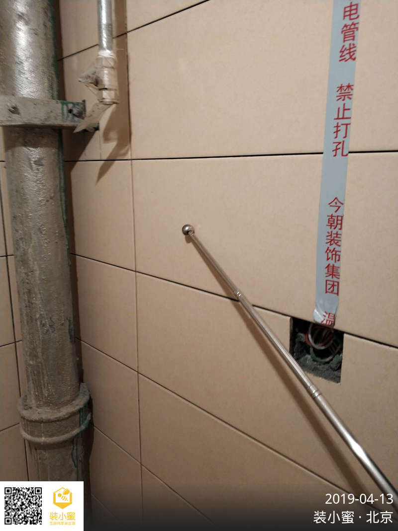

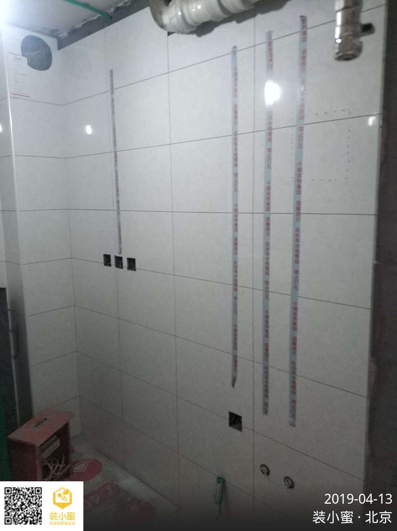

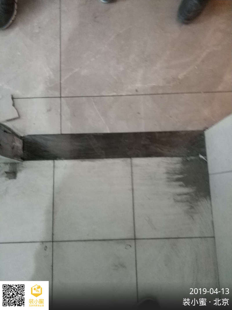

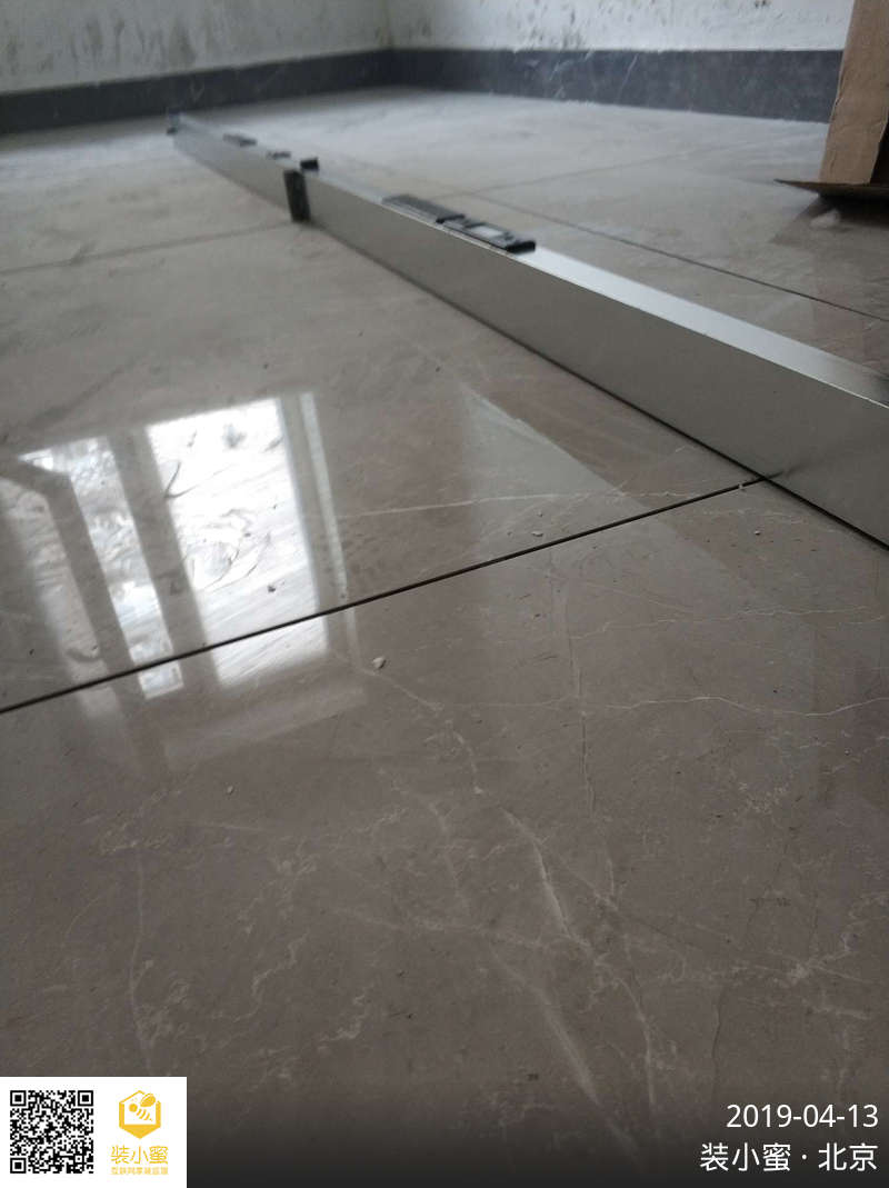

客厅,餐厅,主次卧室地面砖已铺贴完成。施工进度正常。检查客厅,餐厅,主次卧室地面砖铺贴施工平整度,符合要求。砖与砖之间缝隙均已匀,通直。检查卫生间墙面砖粘贴施工平整度,垂直度,符合要求。砖与砖之间缝隙均匀,通直。检查卫生间地面砖铺贴施工返水方向一致,返水坡度合理,符合要求。检查过门石安装符合要求。对厨房,卫生间,阳台墙面砖空鼓检查发现厨房左侧墙面有1块砖存在的空鼓较大。检查客厅,餐厅,主次卧室,厨房,卫生间地面砖空鼓发现北面两个卧室有5块砖存在较小空鼓,1块砖存在较大空鼓,厨房墙面有1块砖存在较大空鼓,地面有12块砖边角存在较小空鼓。卫生间地面门口有1块砖边角存在较小空鼓。以上空鼓砖均已做好标记。
1,主卧室地面有4块砖边角存在较小空鼓,北边两个次卧有3块砖边角存在较小空鼓,建议用素水泥灌浆处理。
2,左边北卧室地面有1块砖存在较大空鼓,建议做更换砖处理。
3,厨房地面砖有12块砖边角存在较小空鼓,墙面有1块砖存在较大空鼓,建议用素水泥灌浆处理。
4,卫生间门口地面有1块砖边角存在较小空鼓,建议用素水泥灌浆处理。

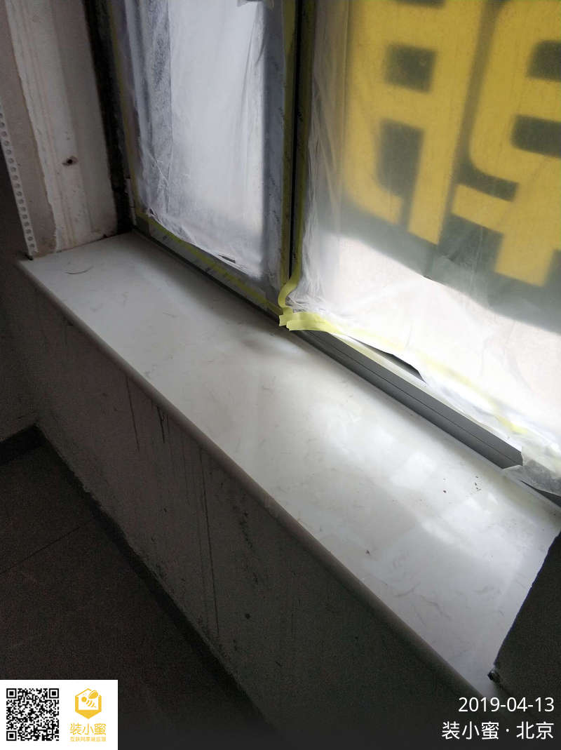

窗台石细部加工符合要求

门槛石与安装符合要求

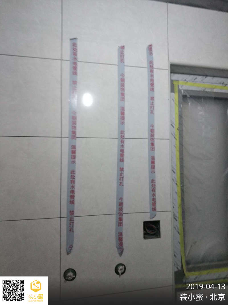

瓷砖表面水电管线的走向已标识
