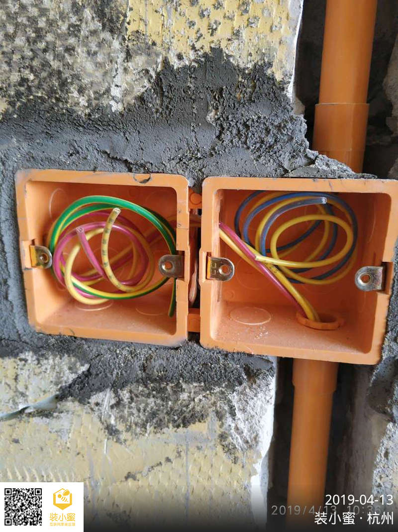

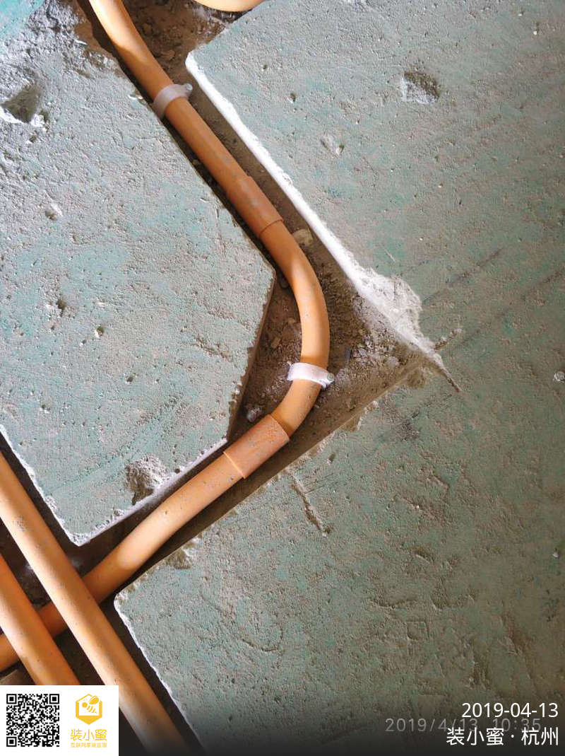

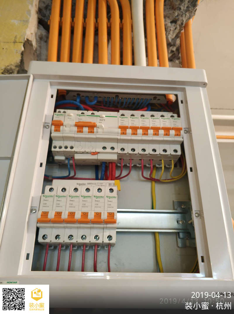

1.过道和多功能区域开关位置电线穿出线管后未套线管保护,需要整改。

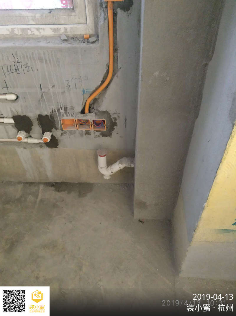

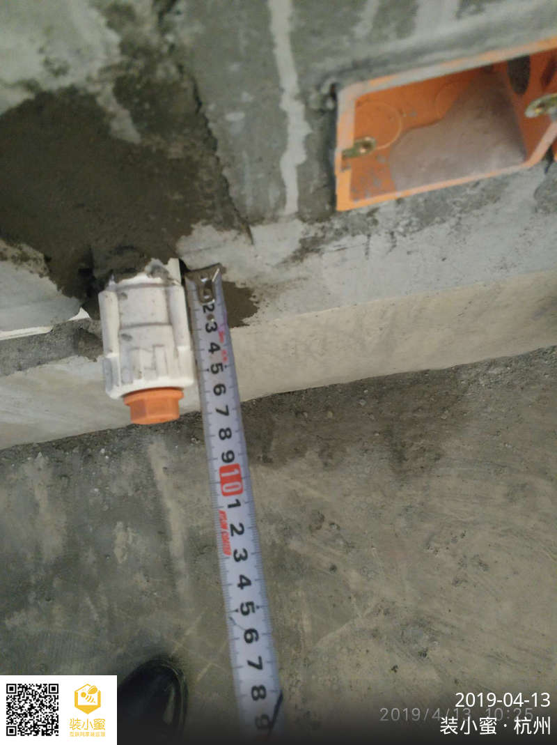

2.主卫门口插座位置电线进入线盒未用杯梳连接,需要整改。

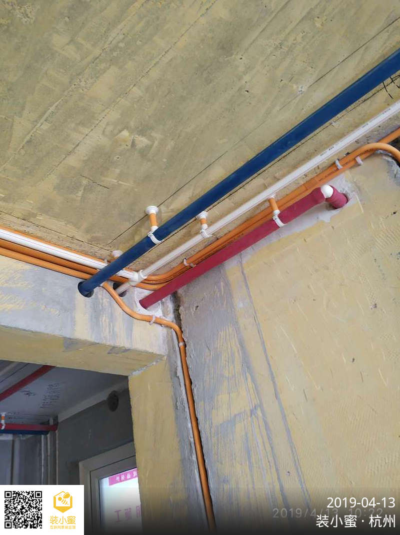

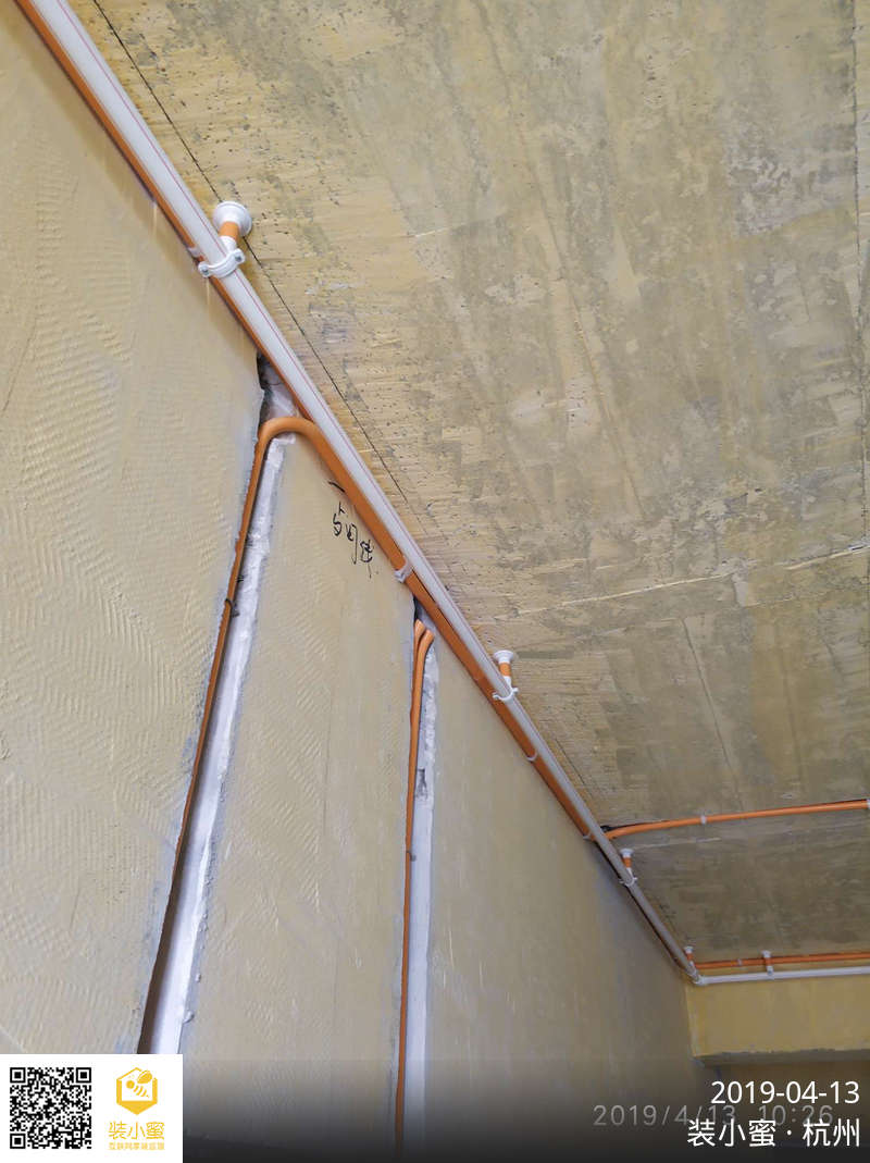

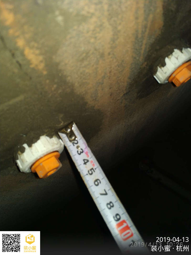

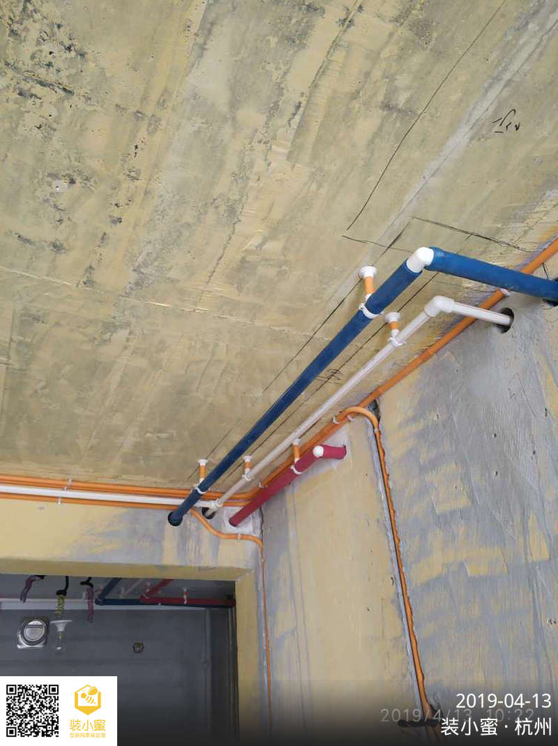

3.厨房和过道顶部水管固定间距偏大,需要加管卡固定。

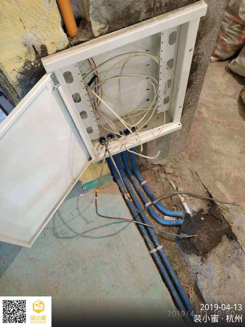

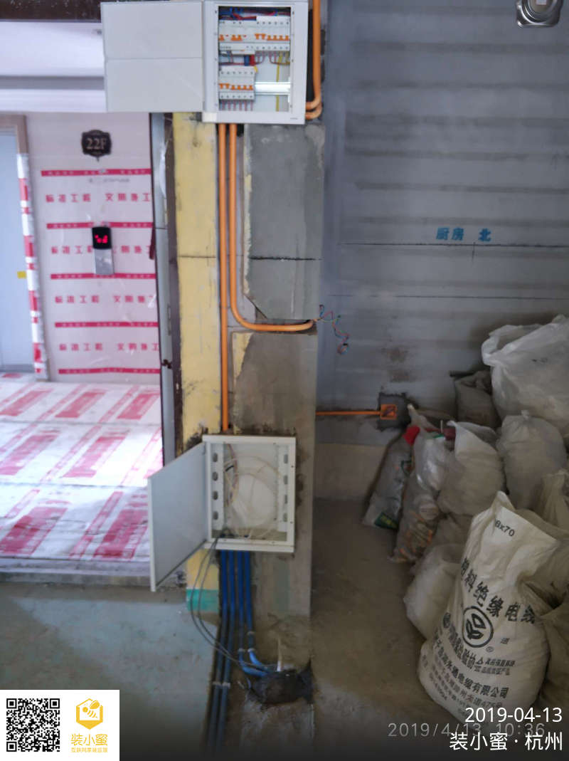

4.配电箱内照明回路空开配置偏大,建议调整为C16。

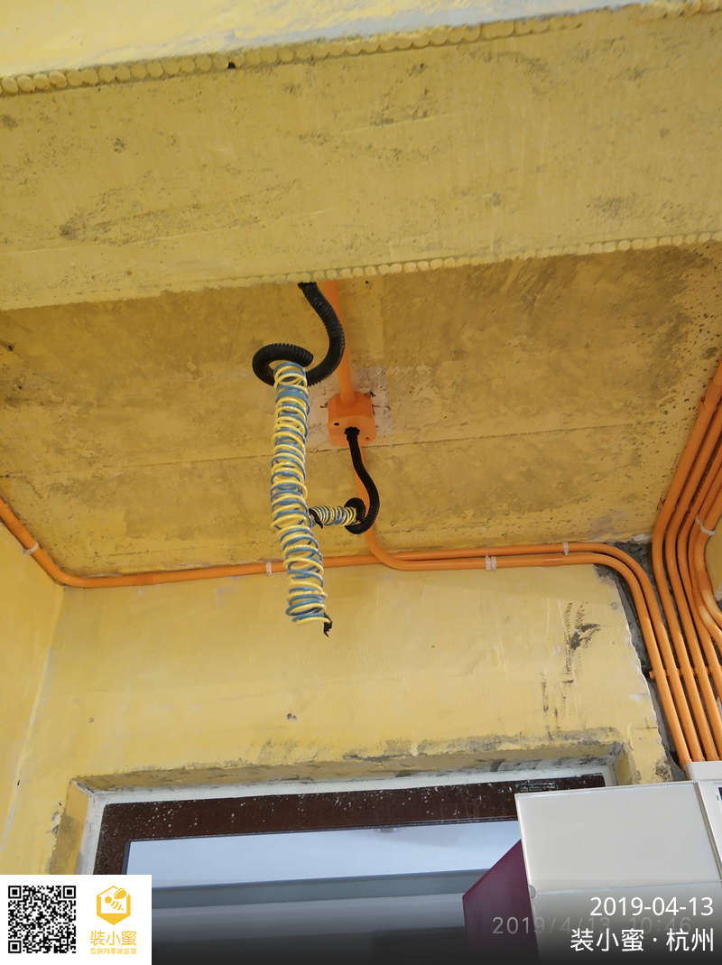

5.客厅壁灯没有做接地线,需要整改。

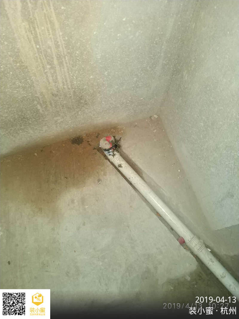

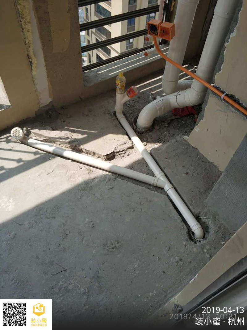

1.目前卫生间部分地漏没有做改造,建议接出升高方便以后地漏安装。

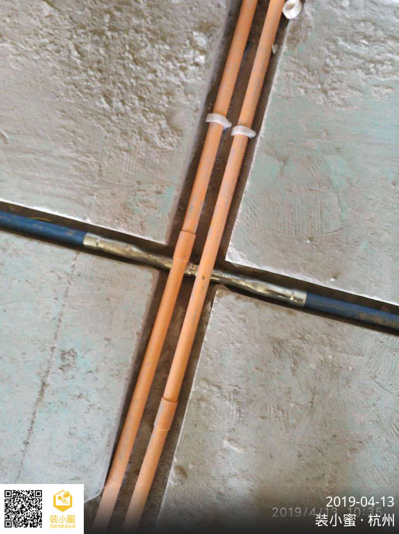

导线与断路器匹配符合要求
符合标准:26项

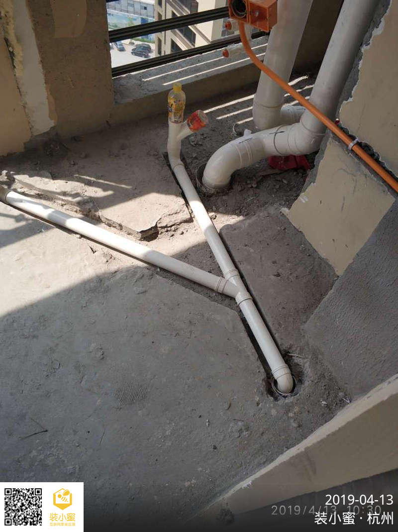

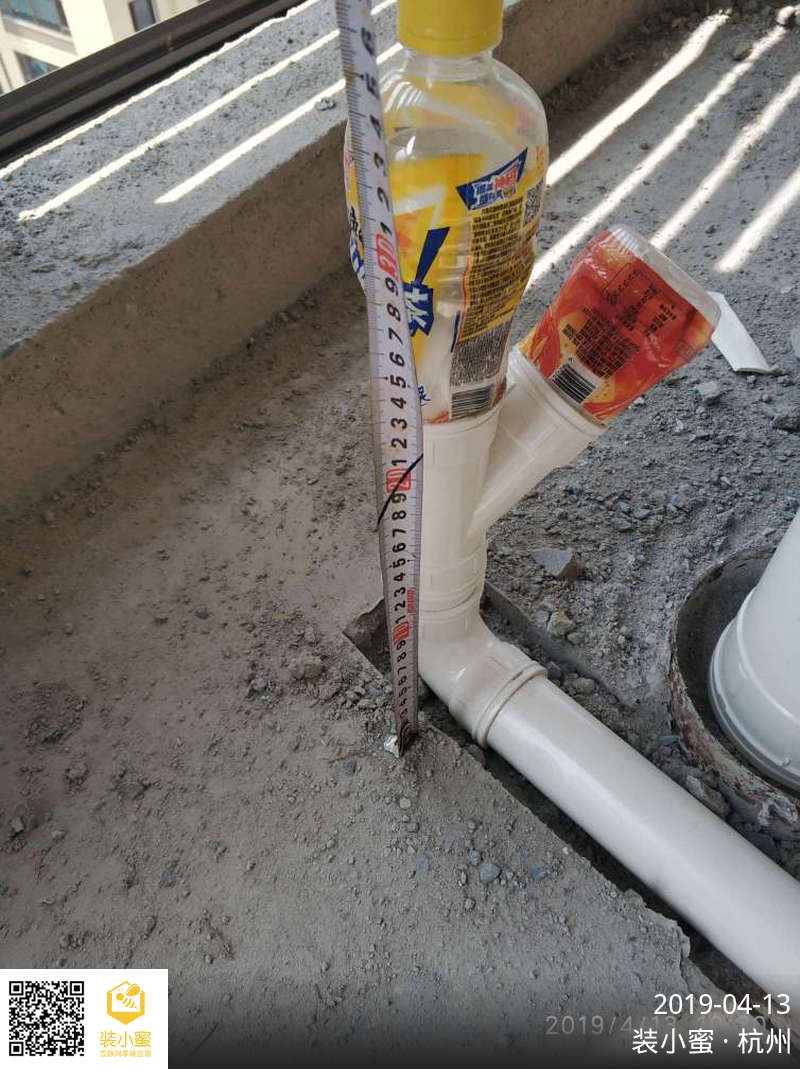

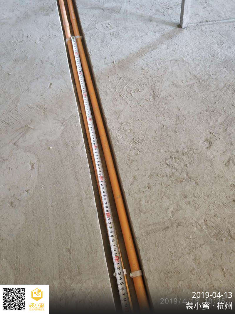

多管并管,已采用Y型三通连接

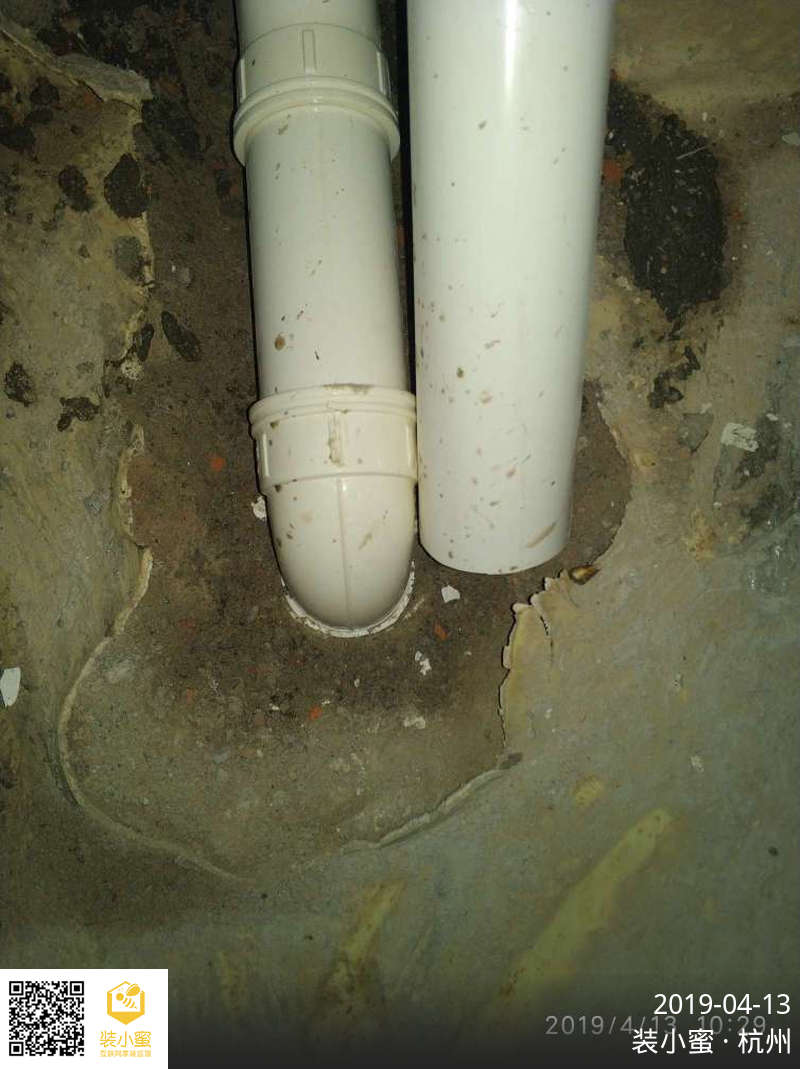

下水管道经通水试验,排水畅通
厨房排水管安装符合要求

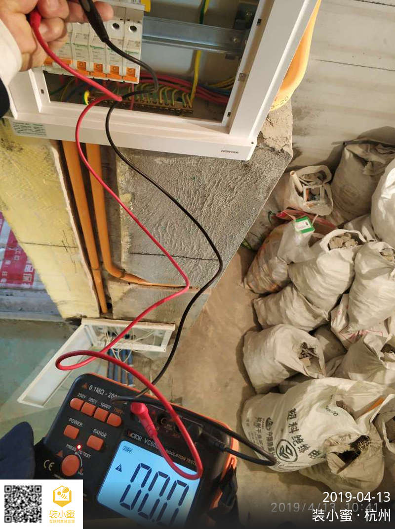

经绝缘检测:导线绝缘性能合格
弱电线两端已编号并保护
断路器接入导线的数量符合要求
断路器漏保设置合理
