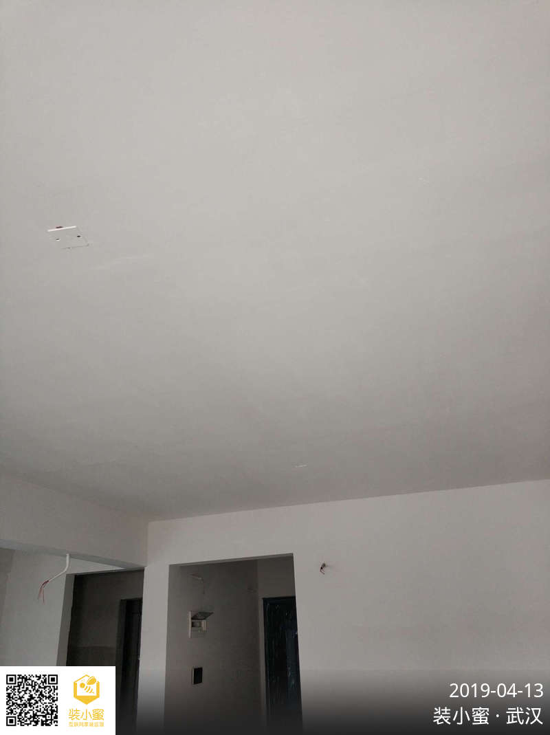

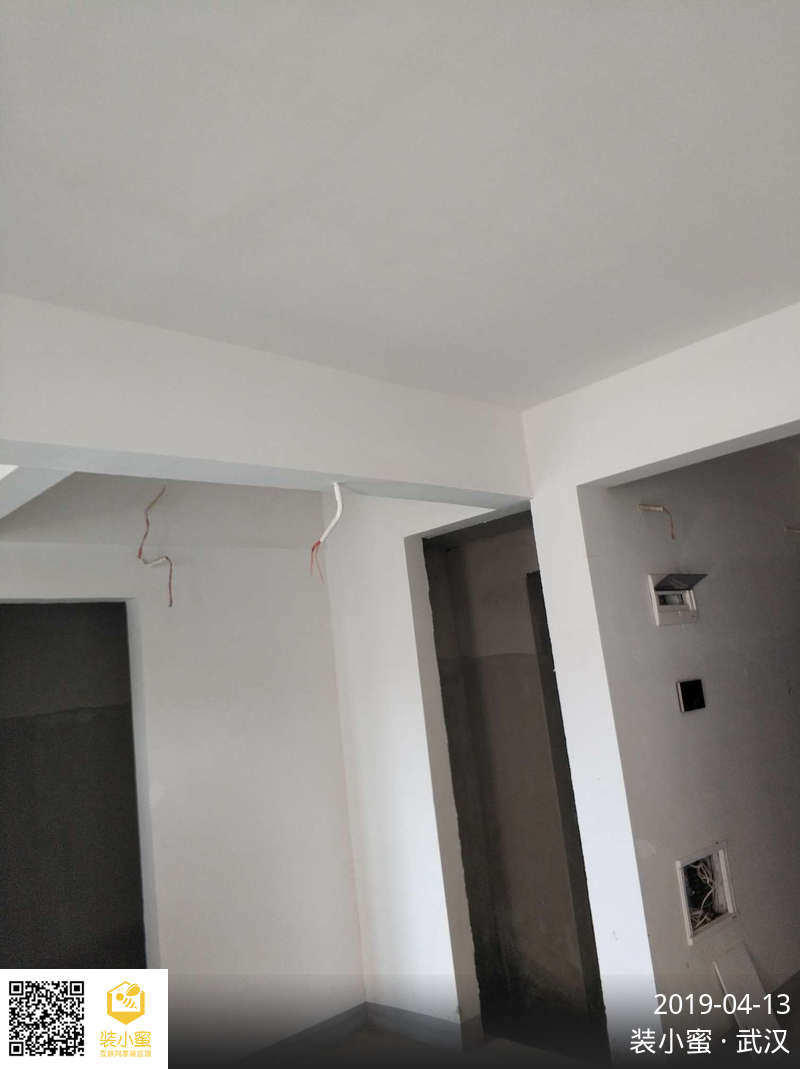

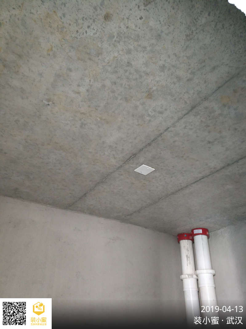

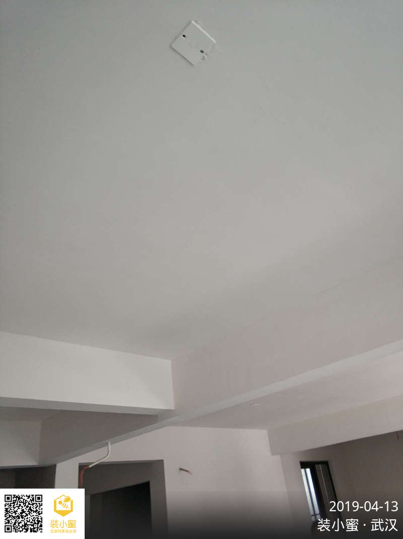

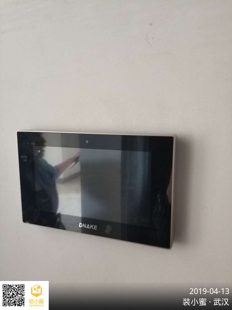

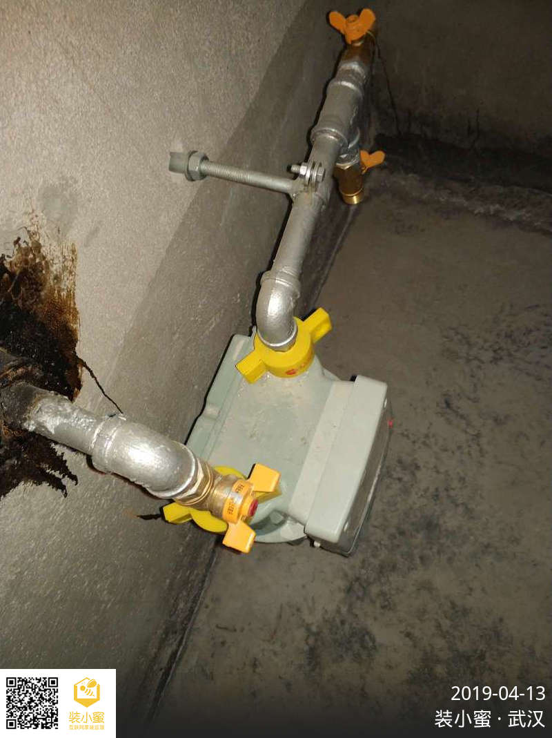

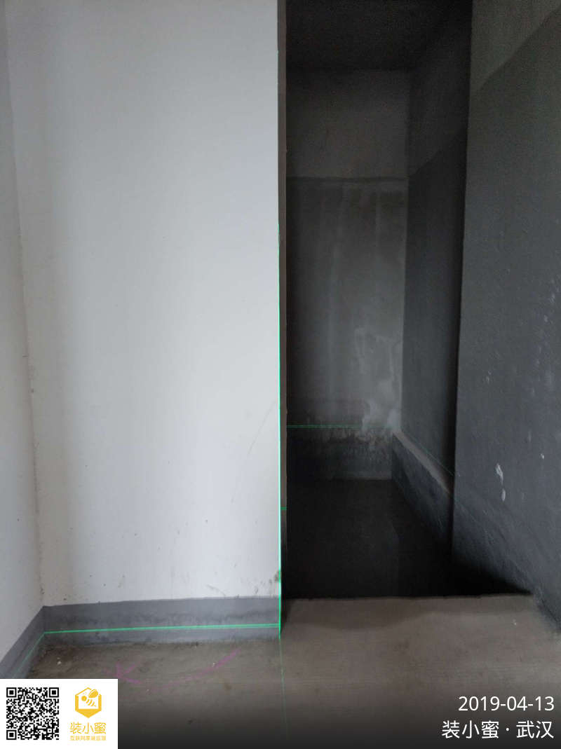

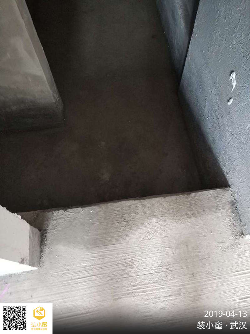

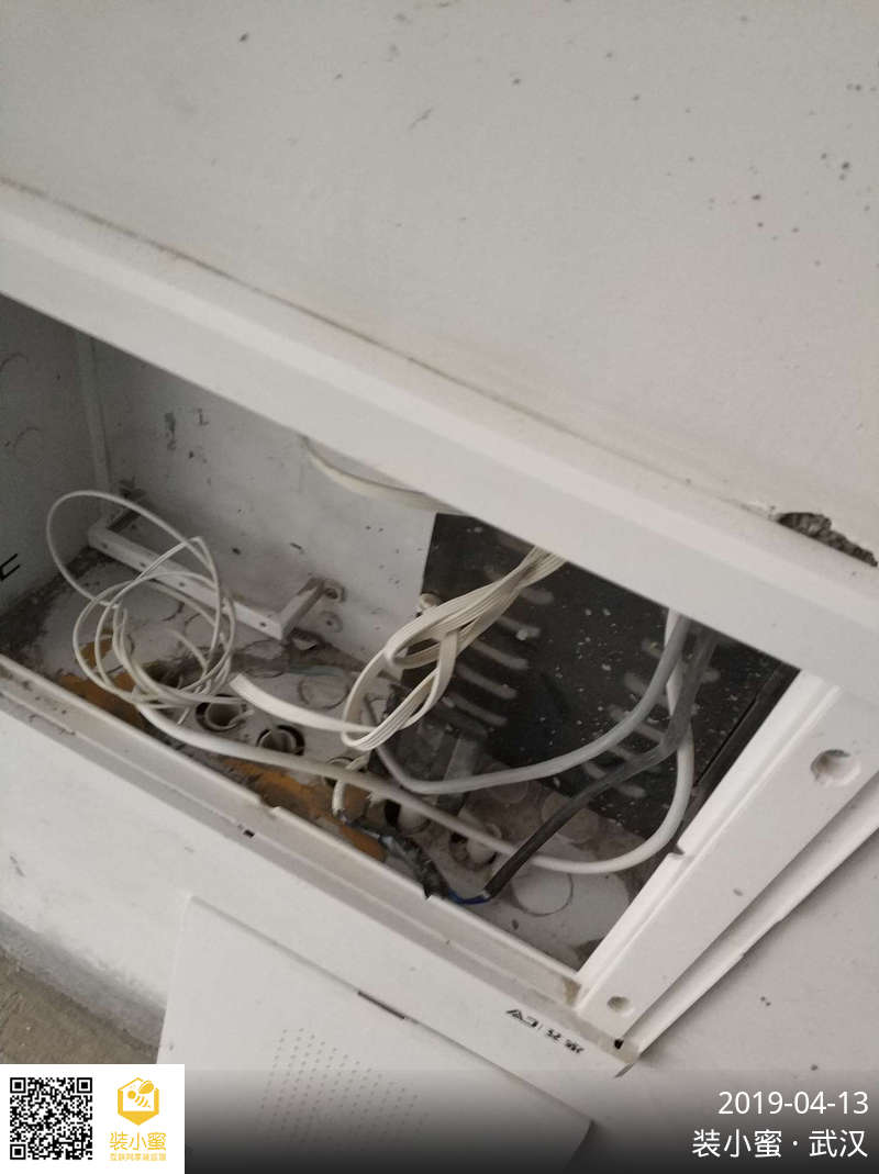

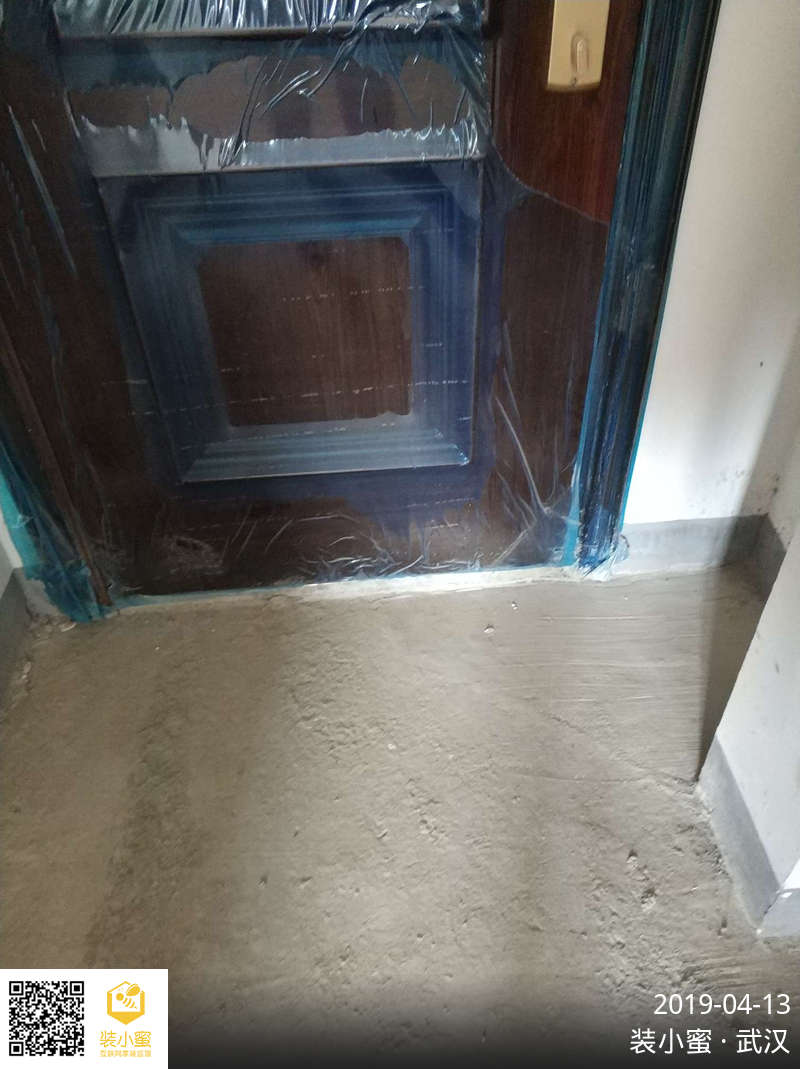

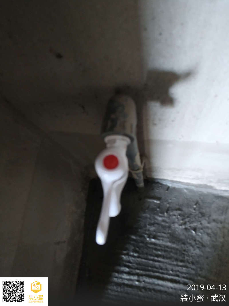

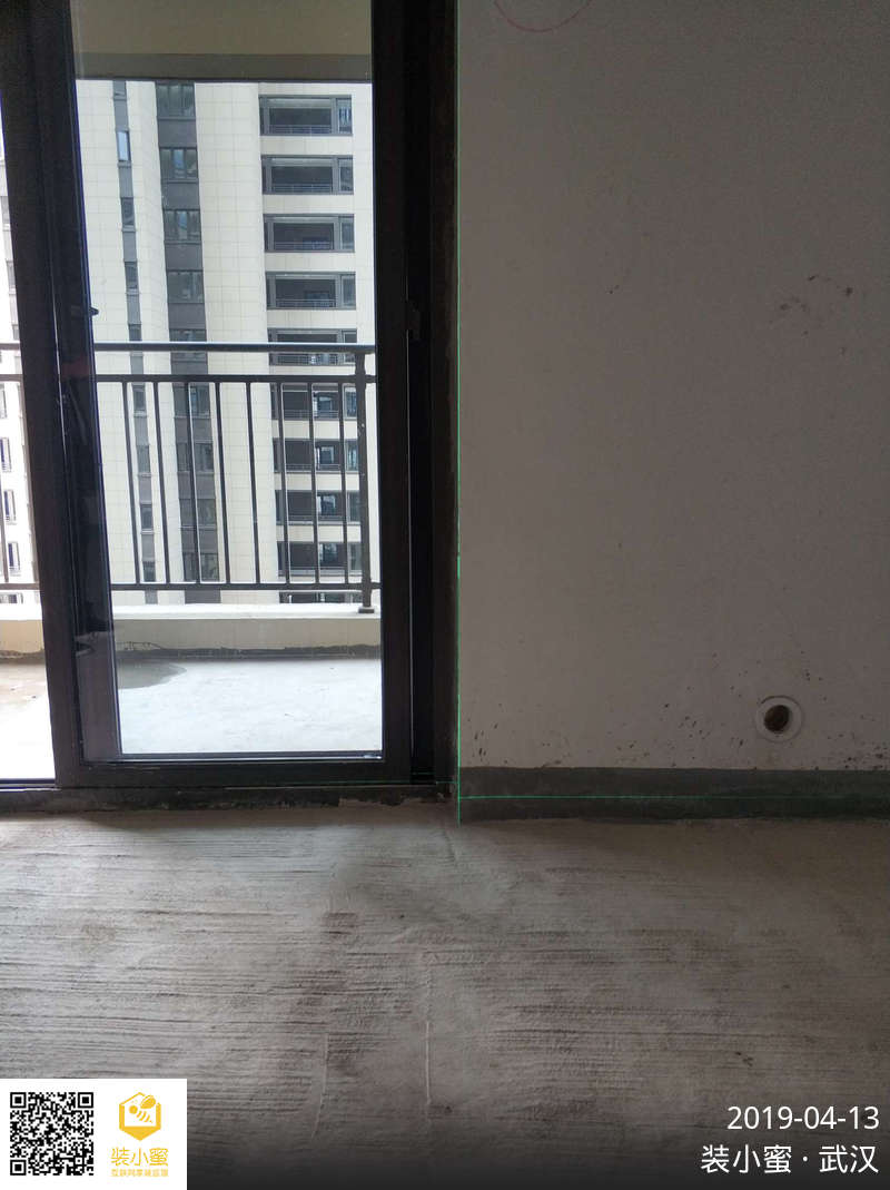

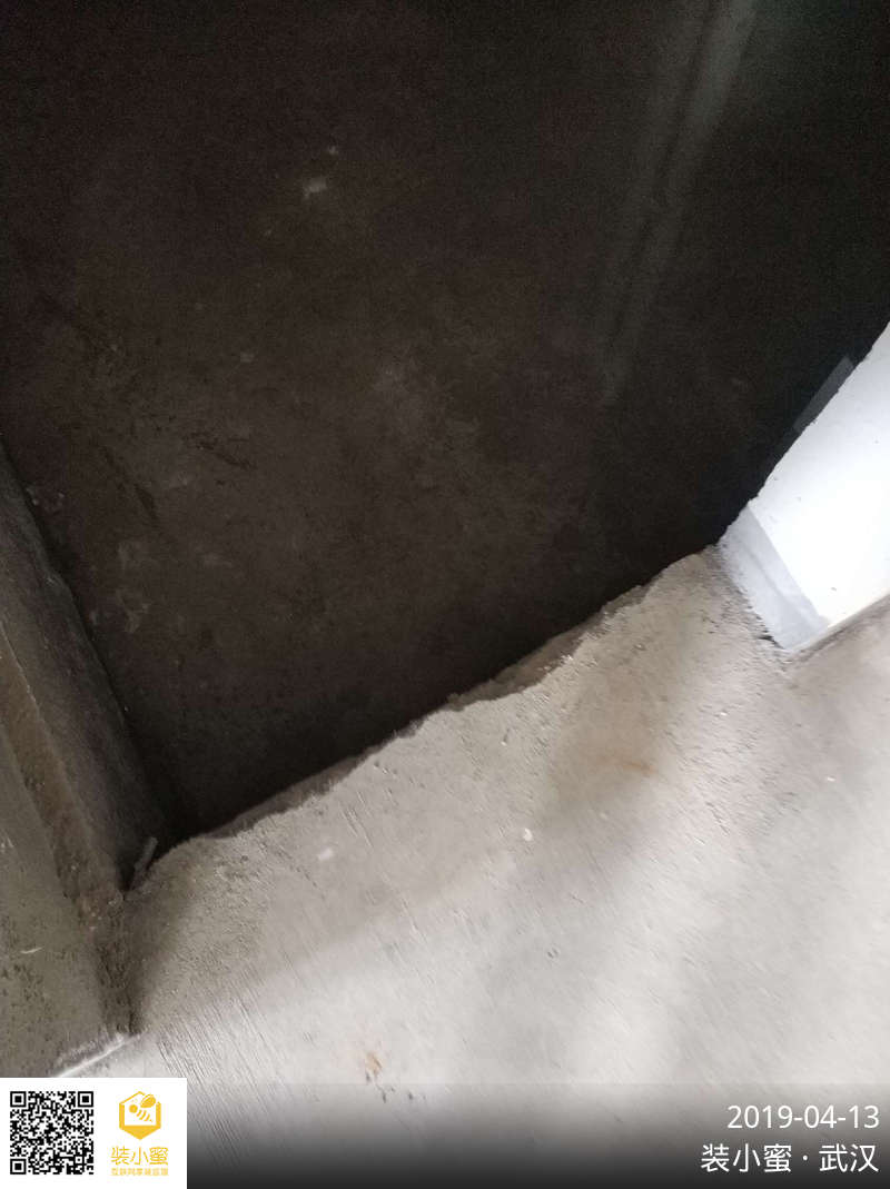

应客户预约今日监理上门同客户以及装修公司人员进行原房检查服务。原房强弱电门禁系统,自来水,燃气管道燃气表入户正常。卫生间地面已做闭水试验。后期需要注意到楼下检查是否有漏水情况。
通过现场检查服务:

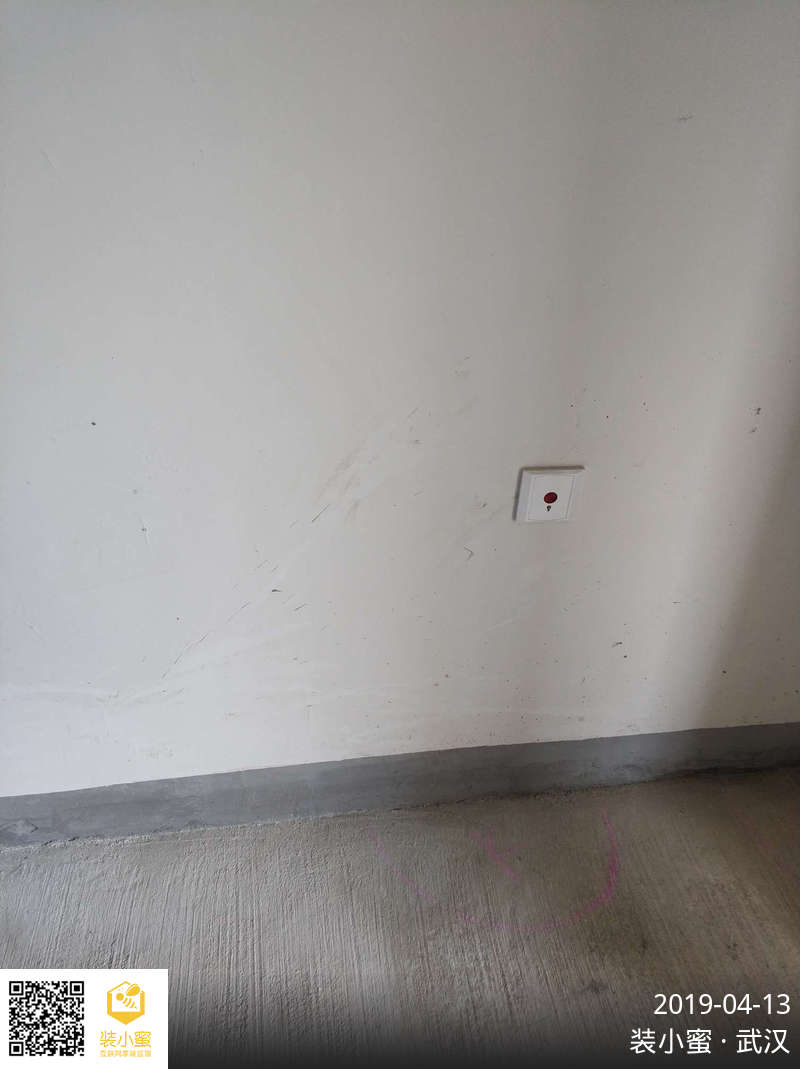

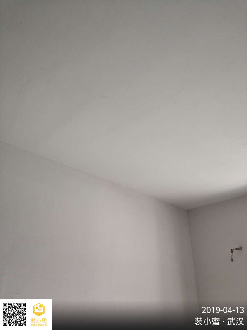

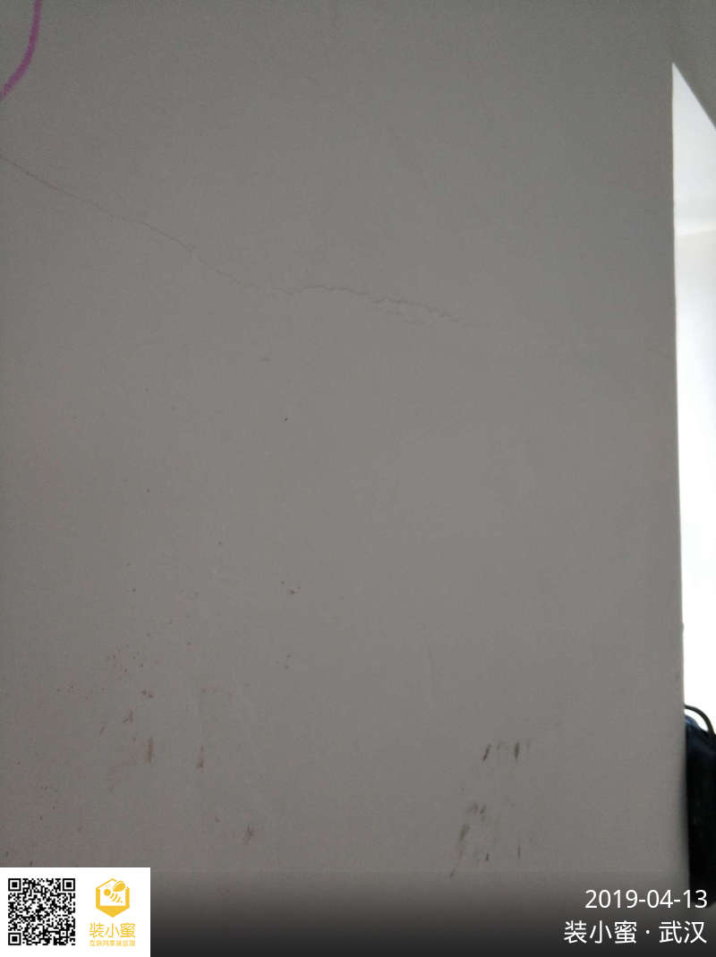

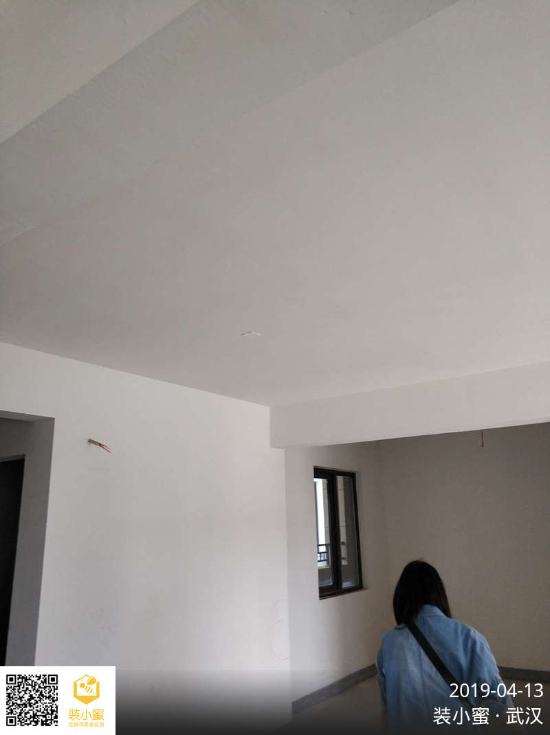

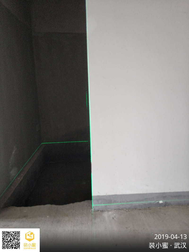

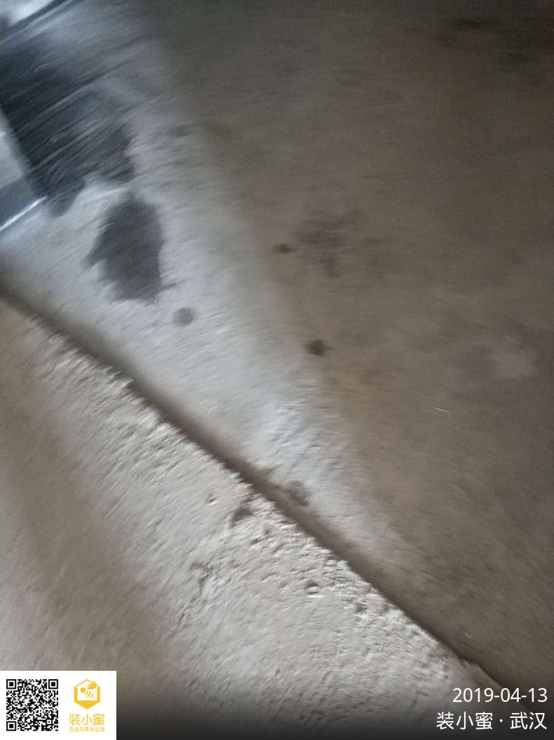

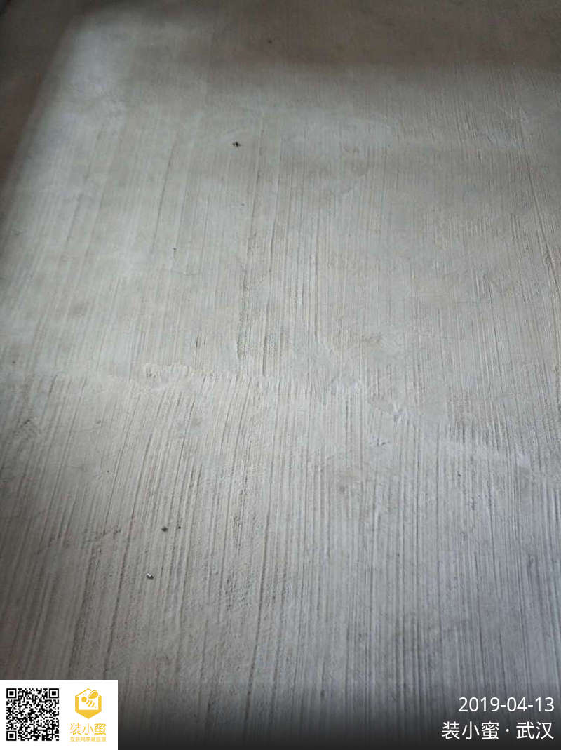

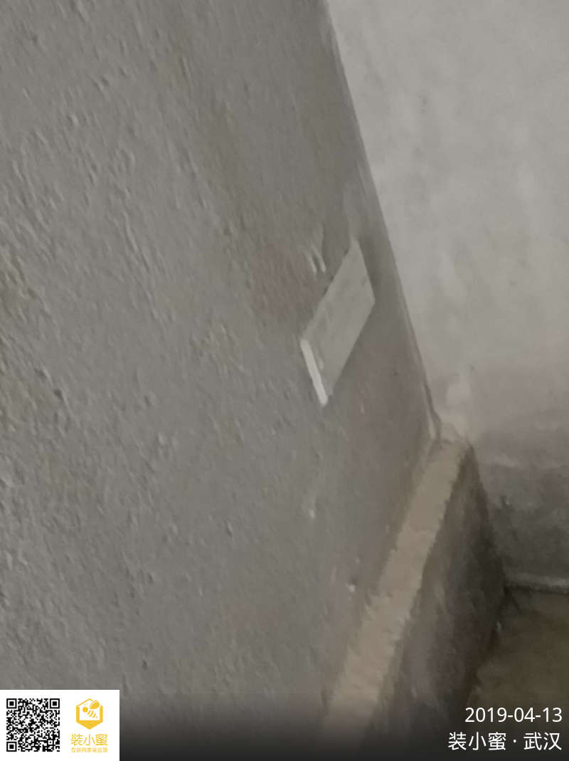

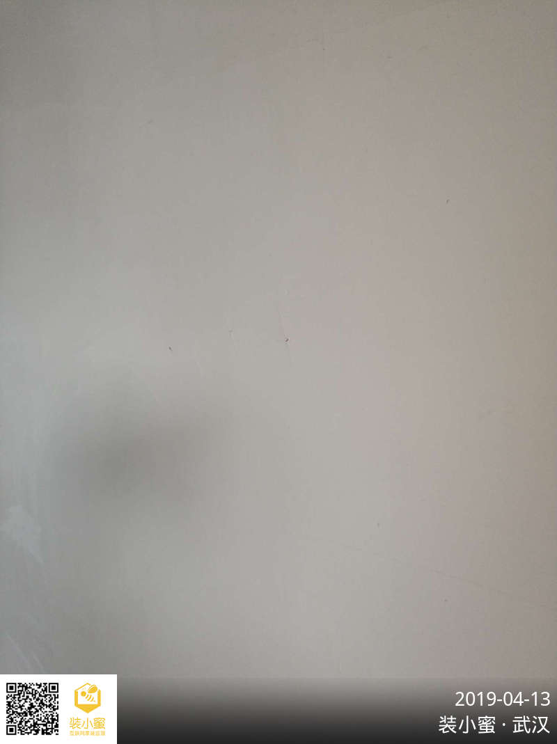

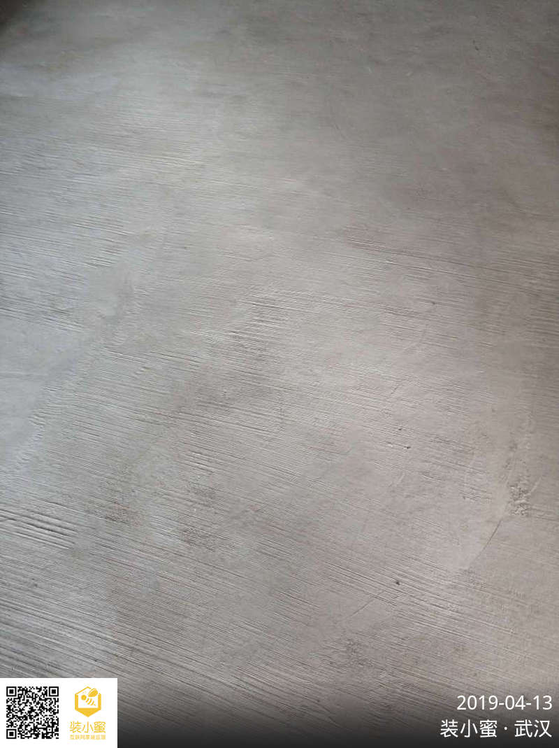

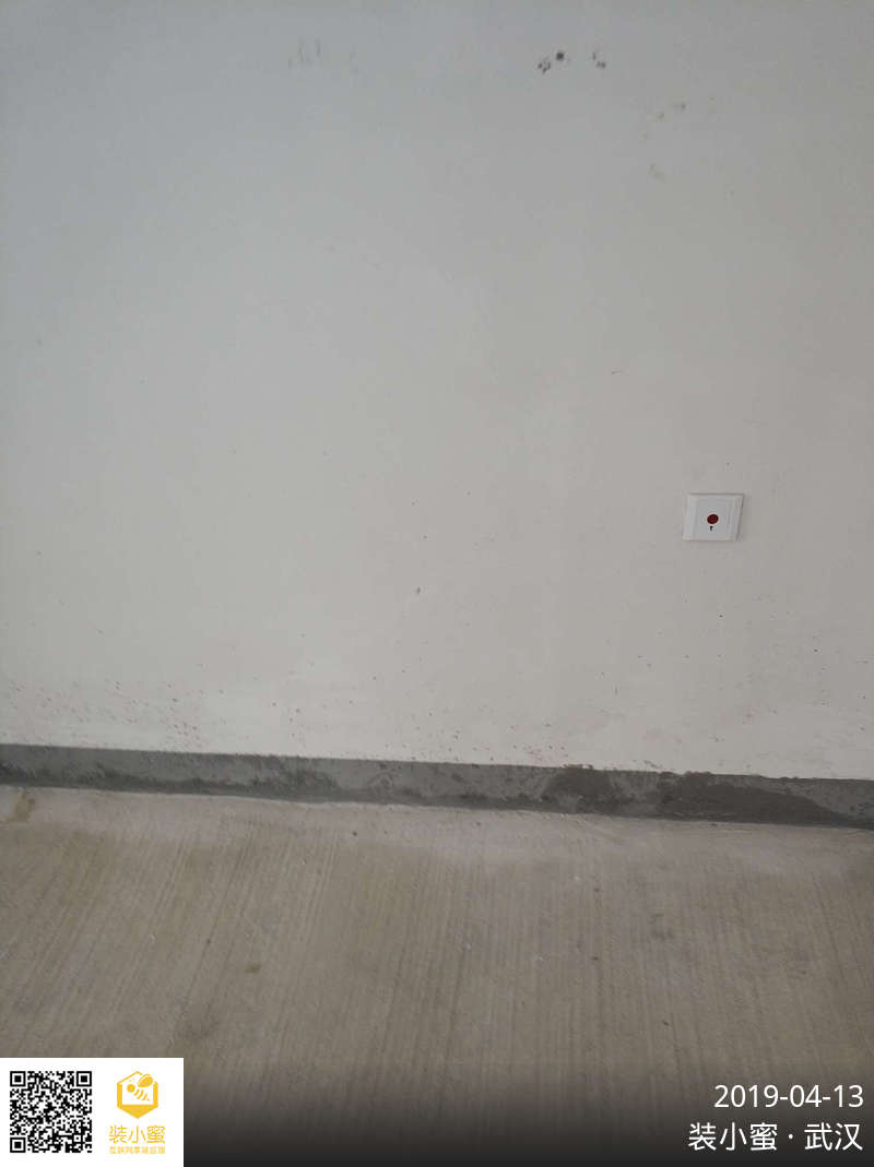

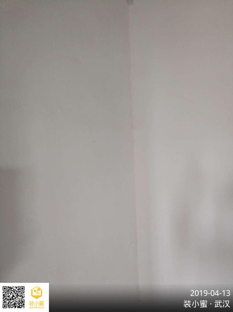

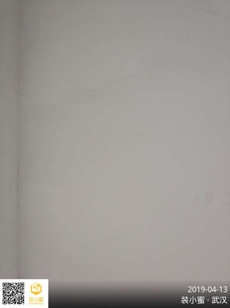

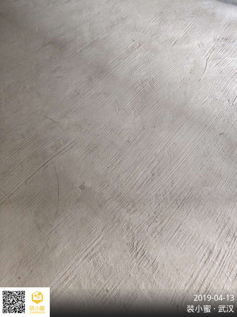

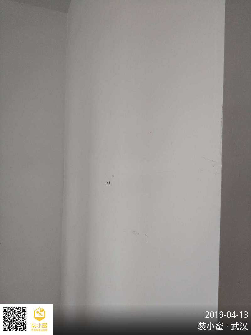

1.墙地面经空鼓锤检查发现有部分地方有空鼓现象。

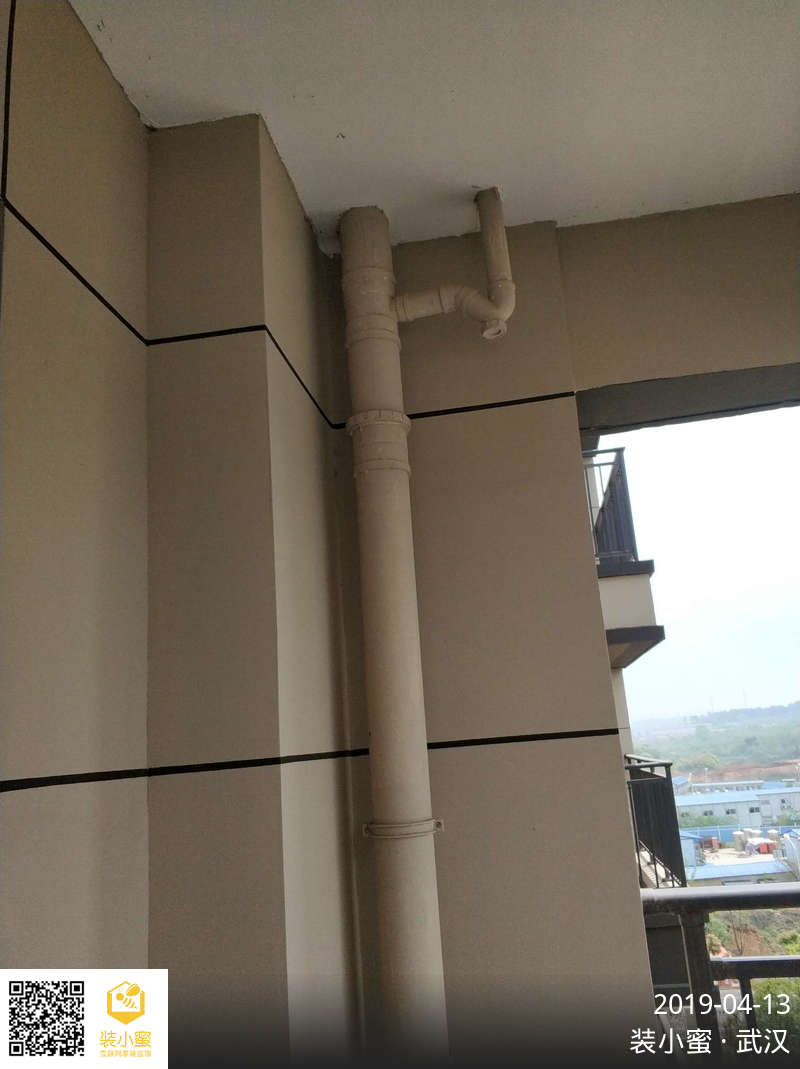

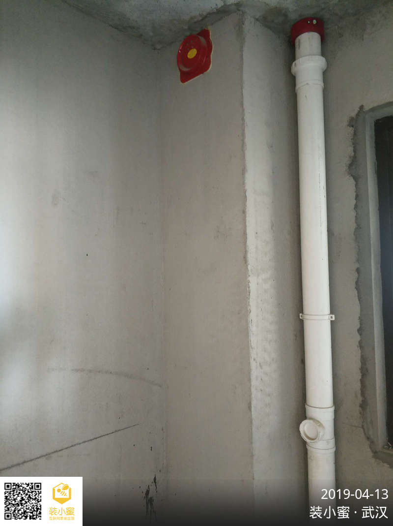

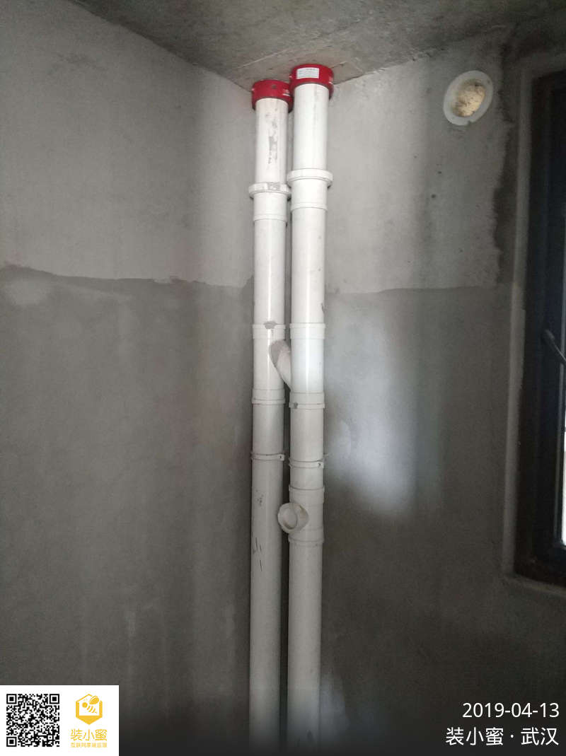

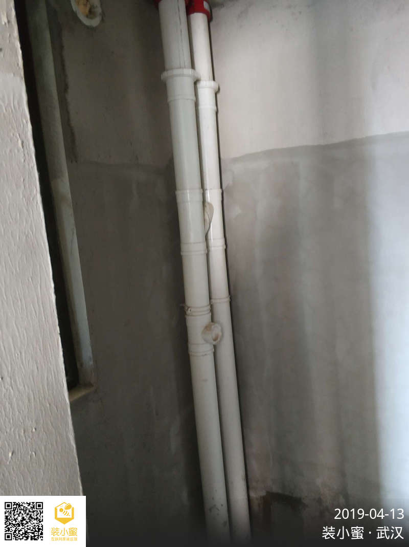

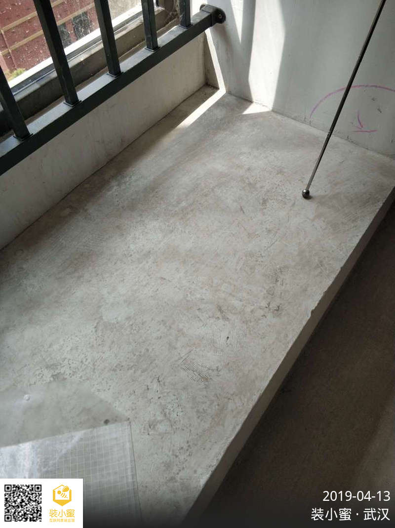

2.阳台下水管道有堵塞情况。

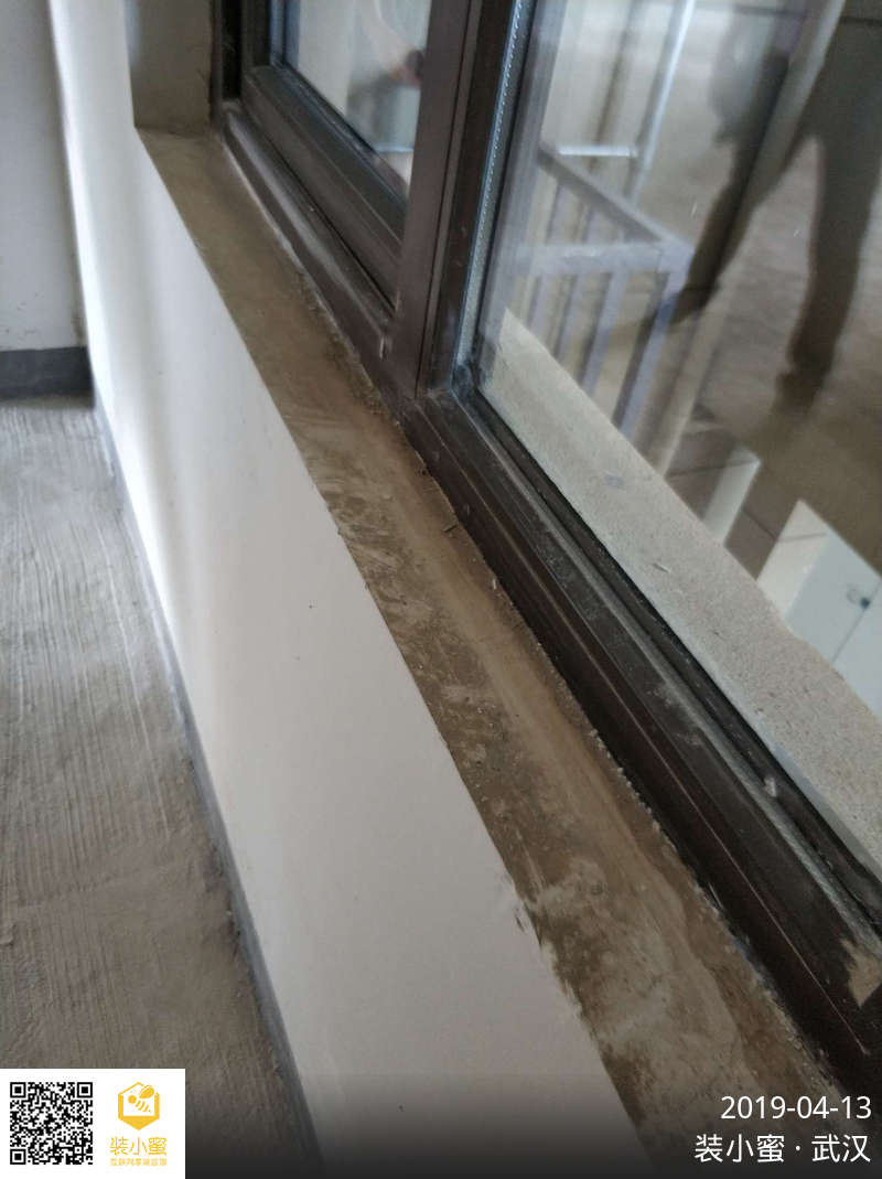

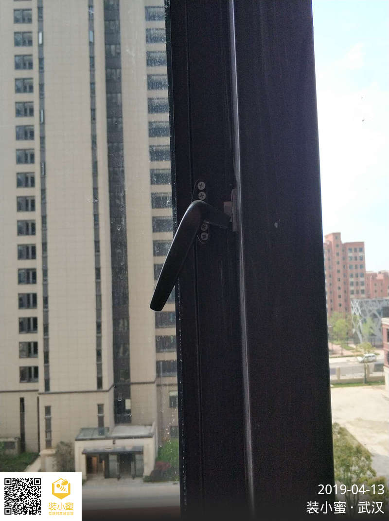

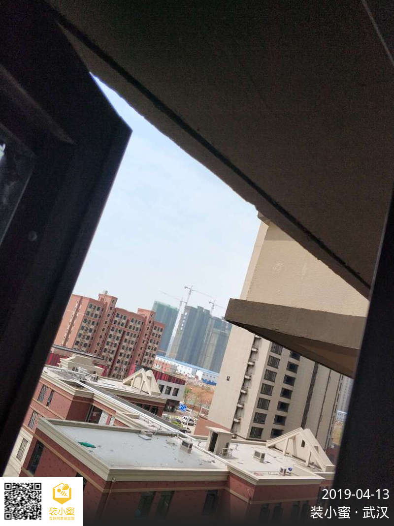

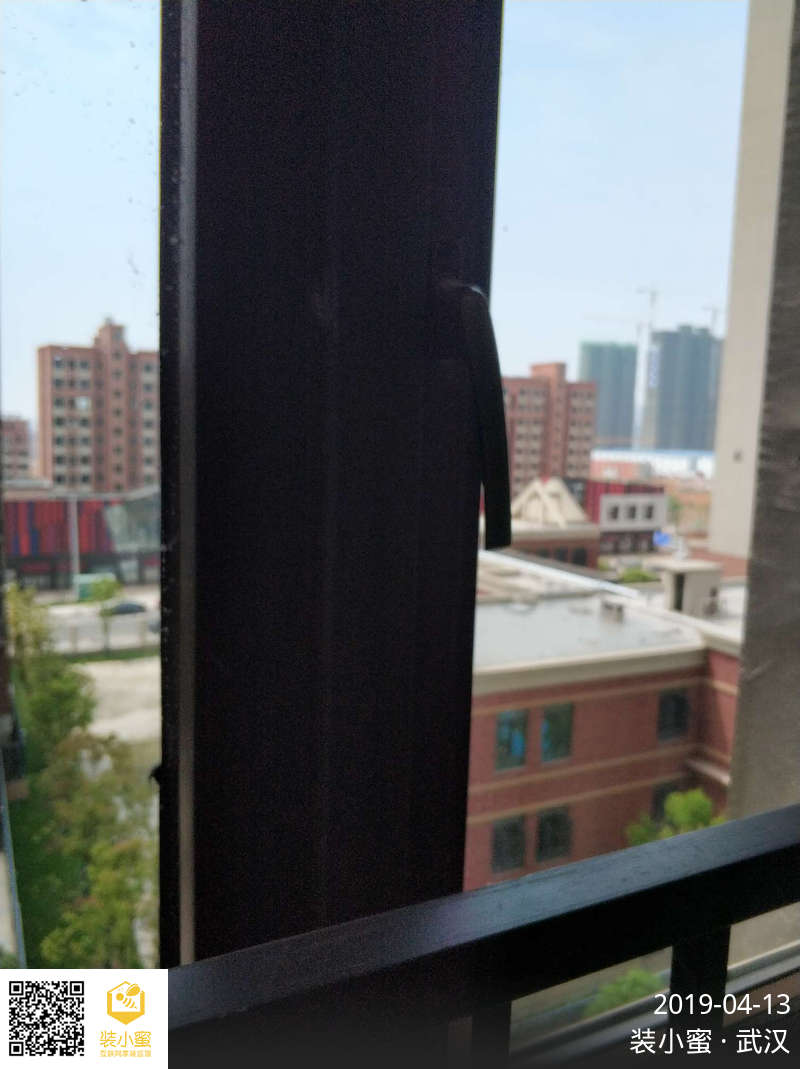

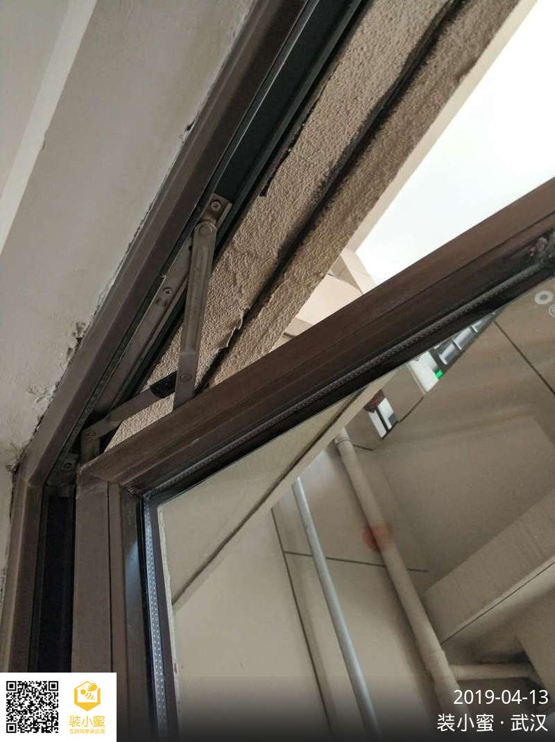

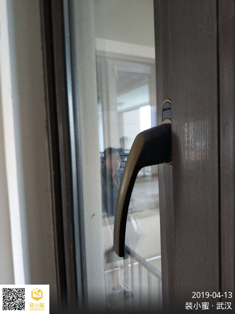

3.厨房以及小卧室窗户缺少3c标示。
以上问题点建议与物业公司沟通协调处理,建议铲除空鼓部分做重新粉刷施工。避免后期后期瓷砖脱落及乳胶漆开裂隐患发生。

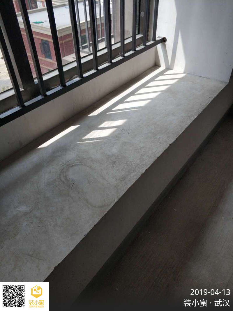

后期装修时建议铲除墙顶面腻子粉施工,阳台外保温层建议拆除处理,避免后期乳胶漆以及瓷砖脱落开裂隐患发生。

原窗窗框、窗户(玻璃)完好,操作正常

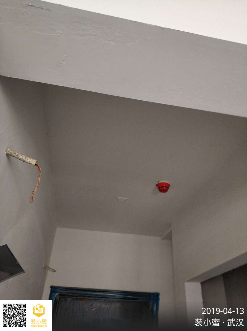

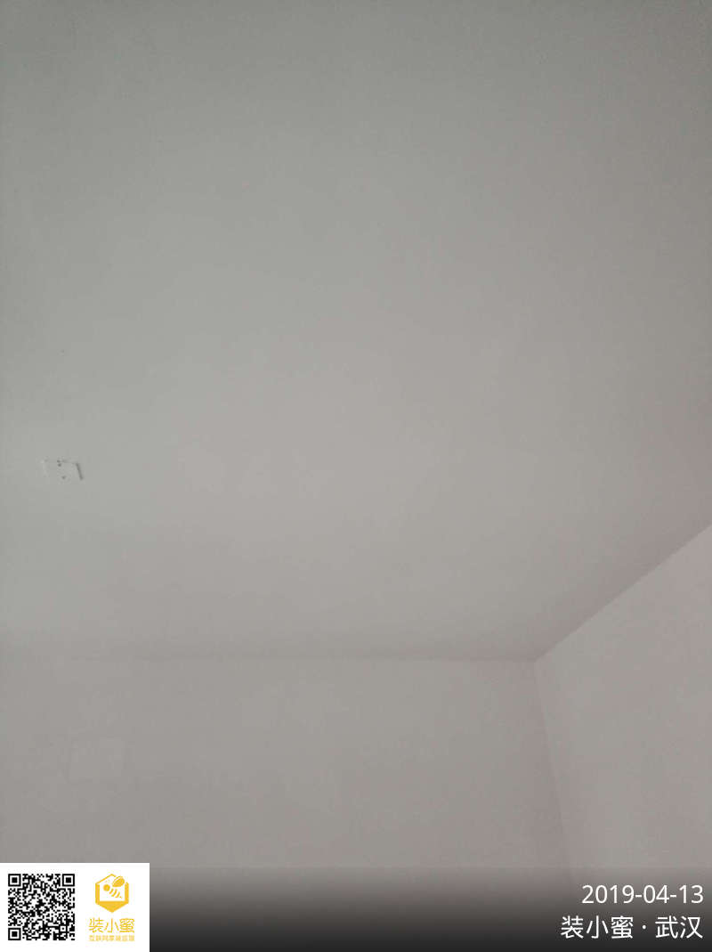

顶面表面经目测,无明显开裂现象
顶面表面经目测,无明显不平整现象
经内部观察,顶面无渗漏现象
经内部观察,墙面无渗漏现象
墙体腻子表面牢固,平整

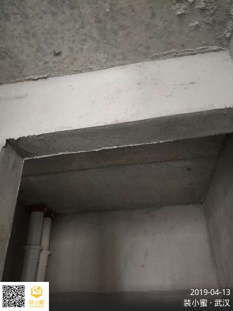

厨房、卫生间地面已低于外区域地面

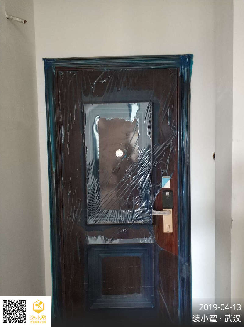

防盗门安装牢固
门槛高度符合地面铺设高度要求
原门窗开启、锁止正常,把手完整
经内部观察,窗角无渗漏现象
窗户外侧滴水线完好
建筑水表、燃气设备配备正常
原配电箱及断路器工作正常
排水与排污管道已经分设
等电位装置原建筑已配备
本建筑已经进行雨污分流排水

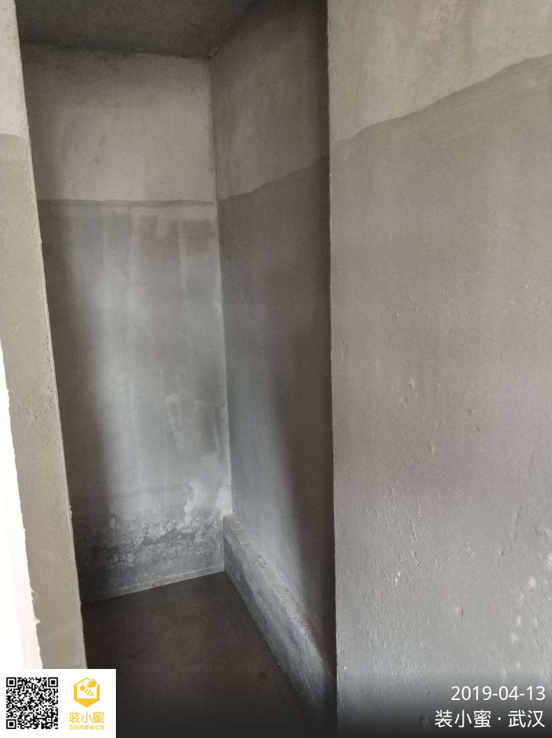

卫生间墙面防水建筑时已涂刷
