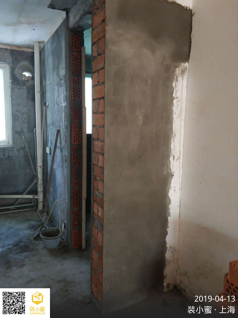

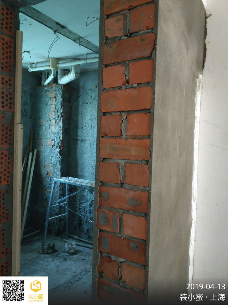

拆旧己完成。

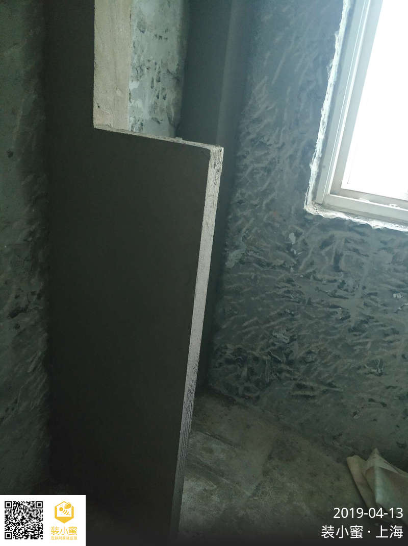

1、卫生间墙面粉层局部空鼓,需区域铲到红砖粉墙。
2、水平线未弹,弹出水平线确定开关插座的高度,分别距地面完成面到底部为130㎝丶30㎝。
1、厨卫及阳台地面不建议走给水管或线管;
2、墙上横槽长度不建议超过1米;
3、强电箱开关需与线径匹配,可参考监理推荐;
4、新建排水管/排污管地面开槽需刷防水;
5、如1.5平方线超5根、2.5平方超4根建议分2根线管走线;
6、水管试压压力8公斤左右,保持半小时下降约0.5公斤则试压通过;
7、梁上开孔需避开梁底7公分左右区域。
8、中央空调安装需要考虑吊顶风口尺寸,安装时需施工方人员作配合确认。
9、原地板保留,局部有响动,建议后期施工处理。
