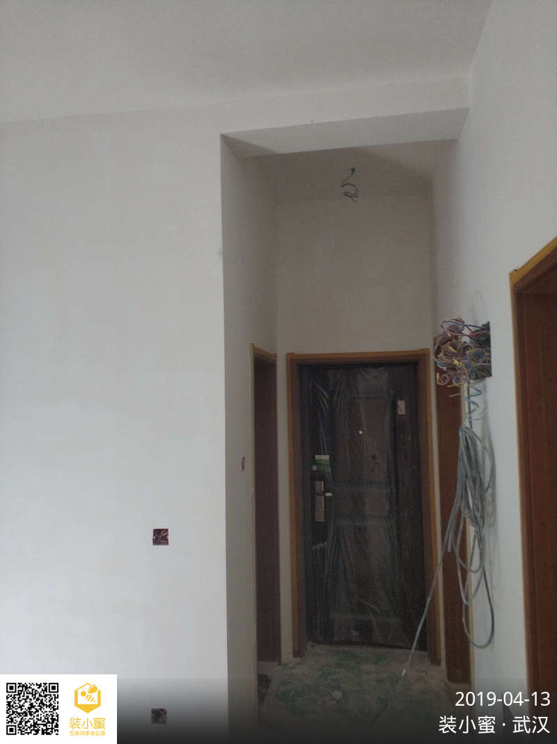

墙顶面腻子打磨以完成,厨房卫生间墙地砖美缝客户自己施工。施工进度正常。
涂饰基层检查情况如下。

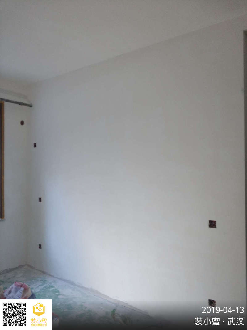

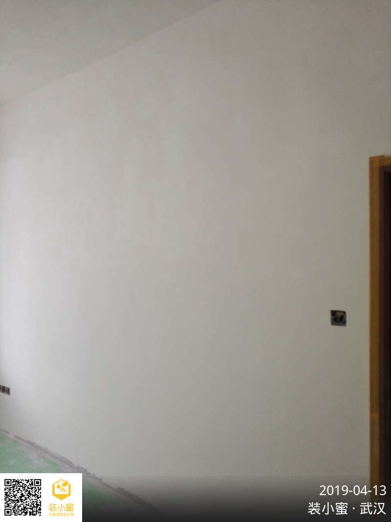

1、墙顶面粉刷石膏找平目测无明显不平整符合施工要求。

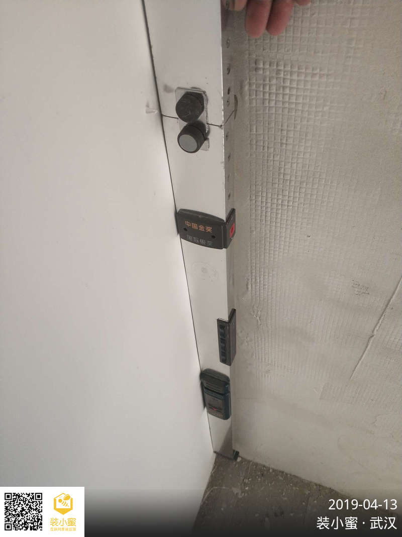

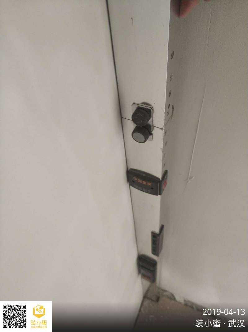

2、内嵌柜体周边两米靠尺检查平整度及垂直度符合施工要求。
3、踢脚线部位两米靠尺检查平整度符合施工要求。

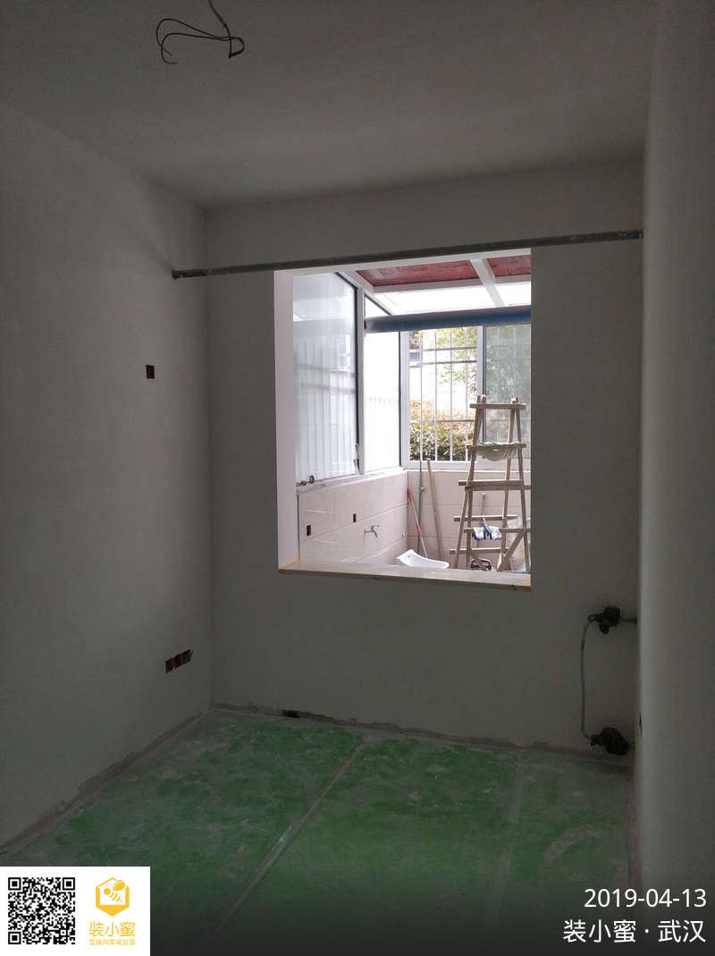

4、窗台大理石安装牢固无空鼓表面无划痕倒边平直光滑。
5、门套周边及开关插座处两米靠尺检查平整度符合施工要求。

腻子打磨后整体平滑度符合要求
阴阳角打磨平直度符合要求
产品处批嵌平直度符合要求
内嵌橱柜周边区域方正平直符合要求
窗台大理石下口已填实
