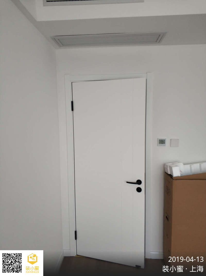

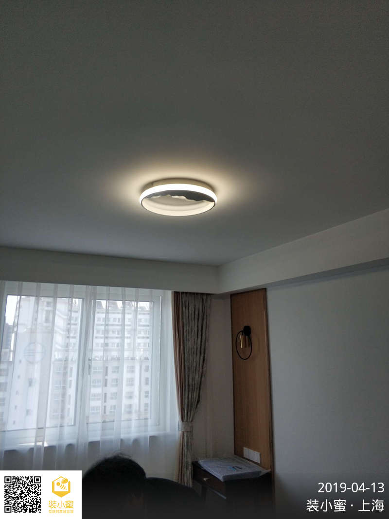

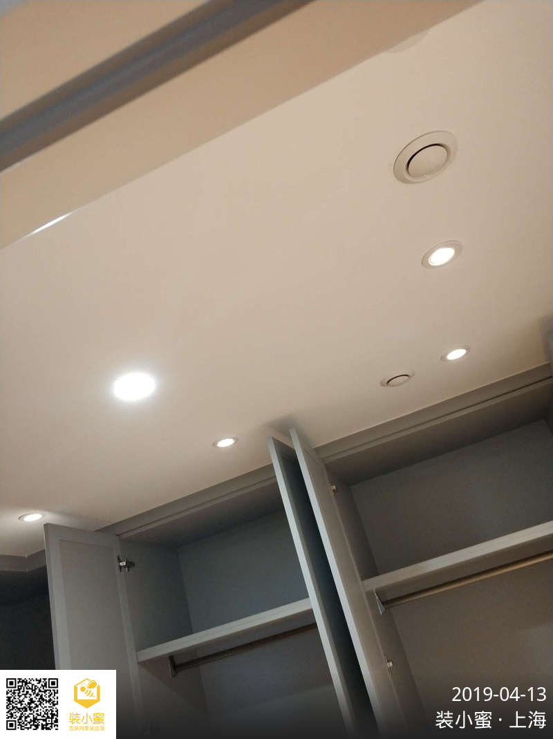

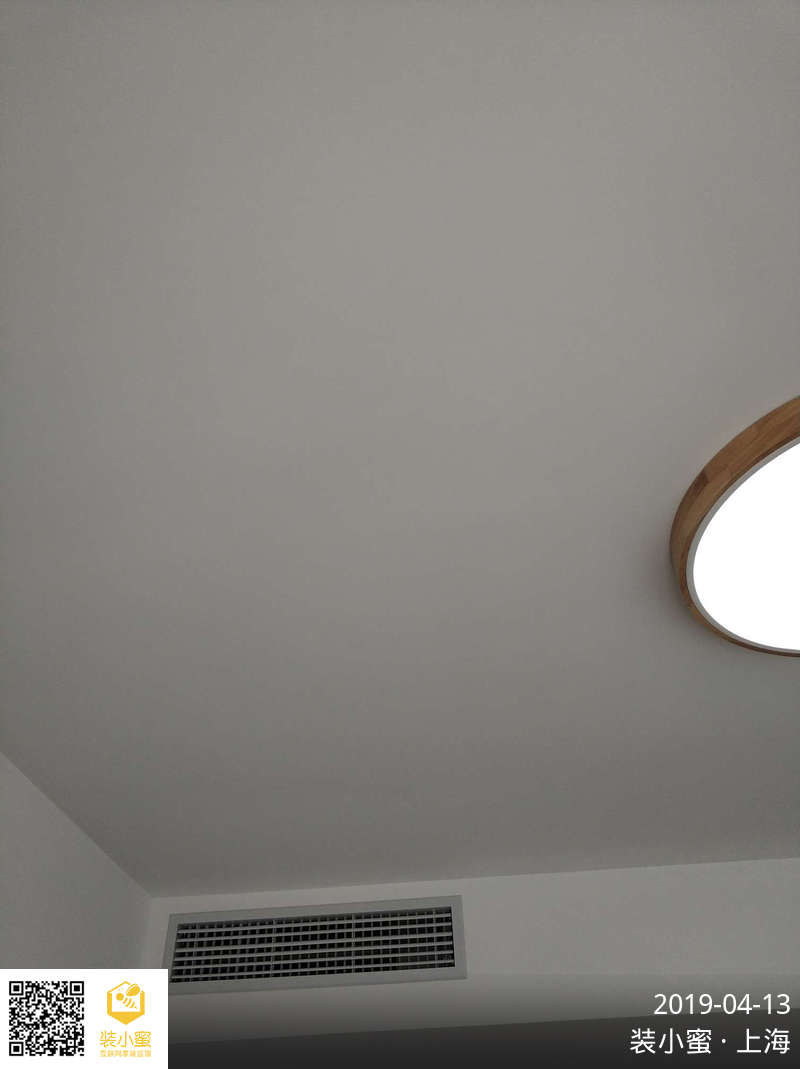

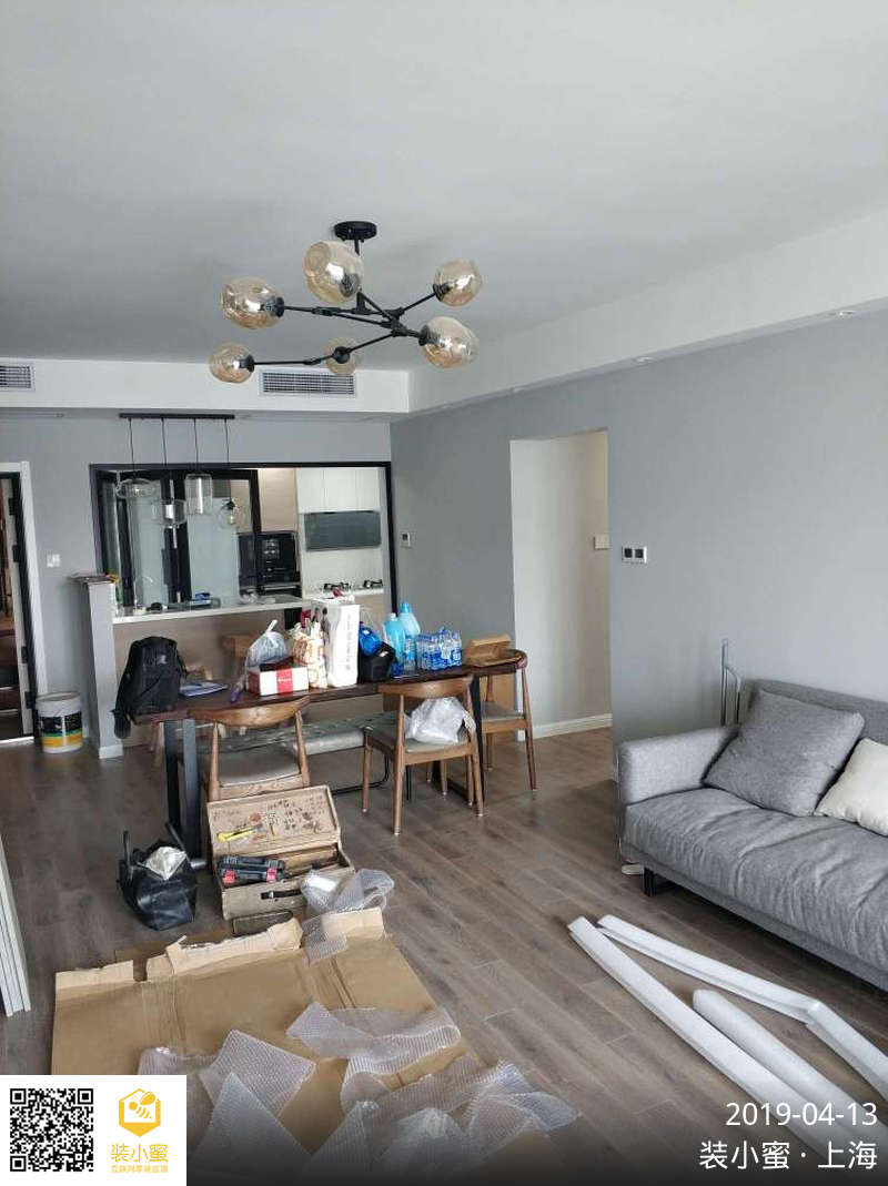

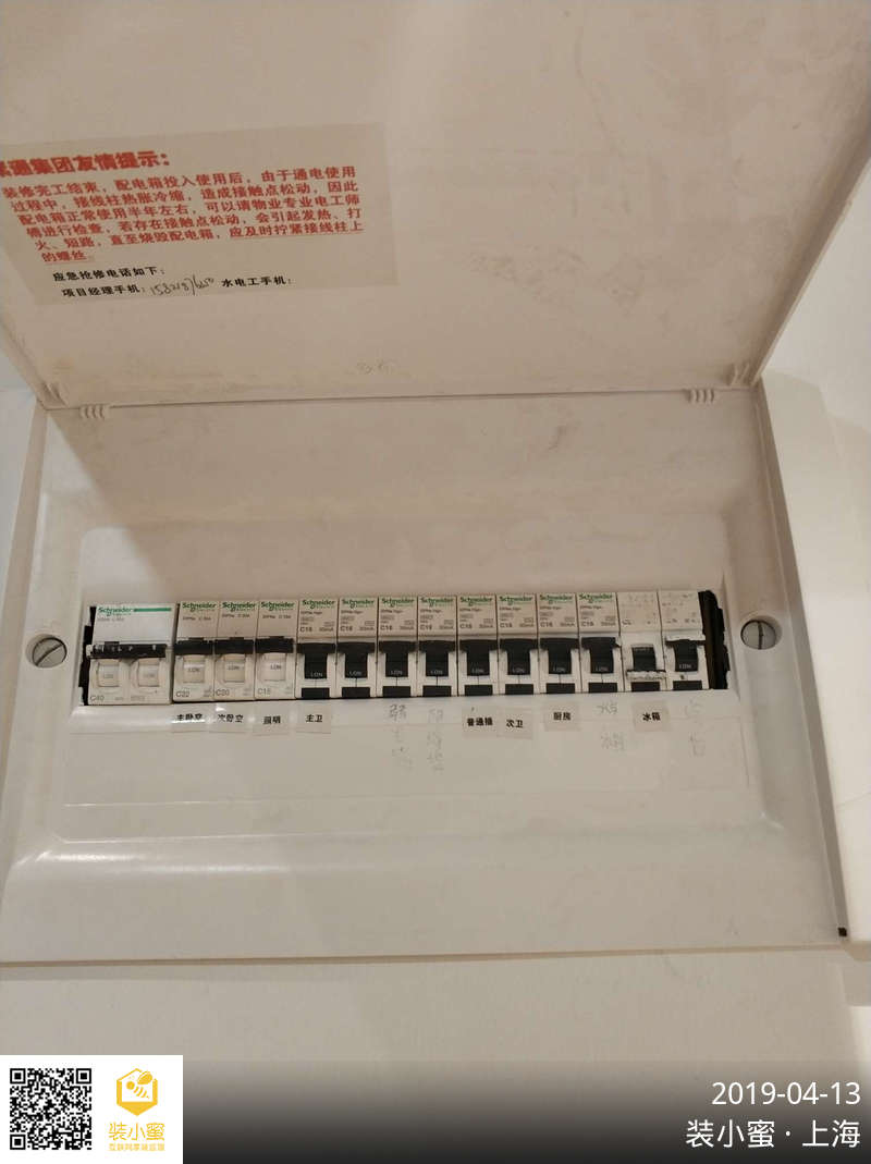

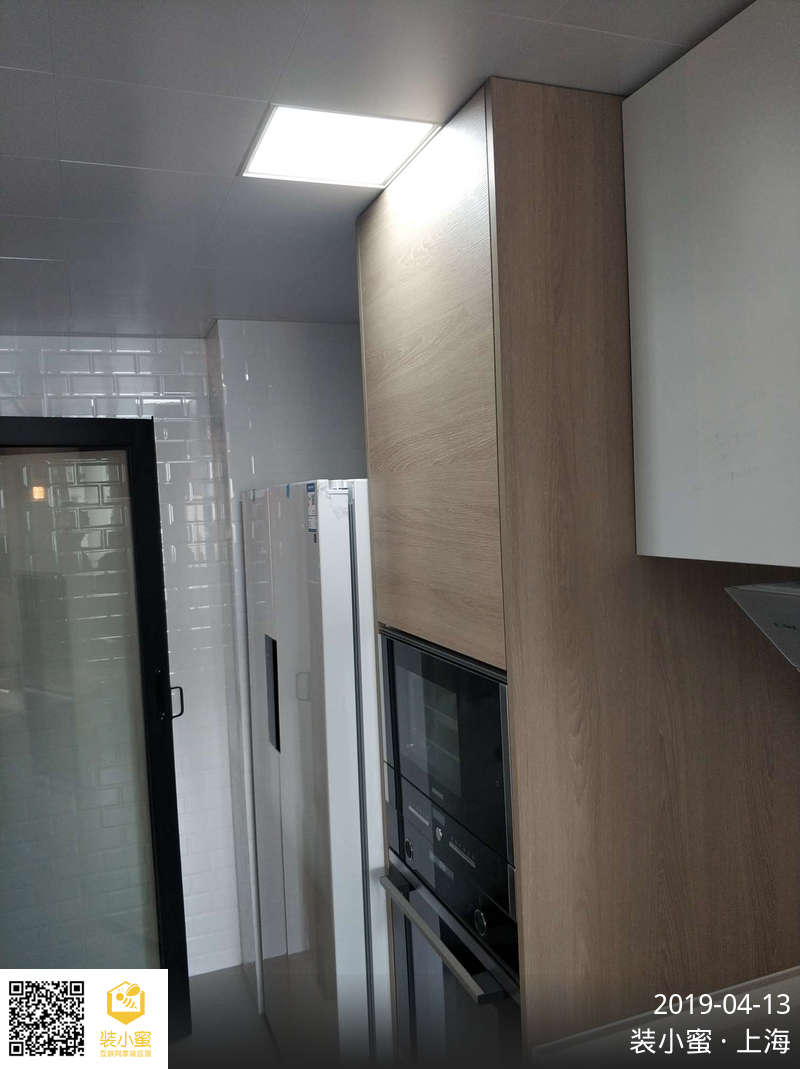

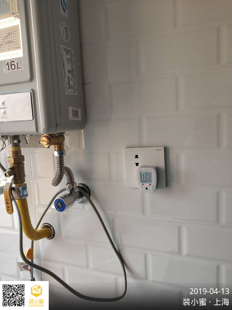

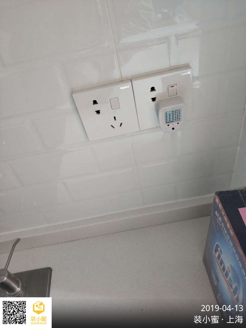

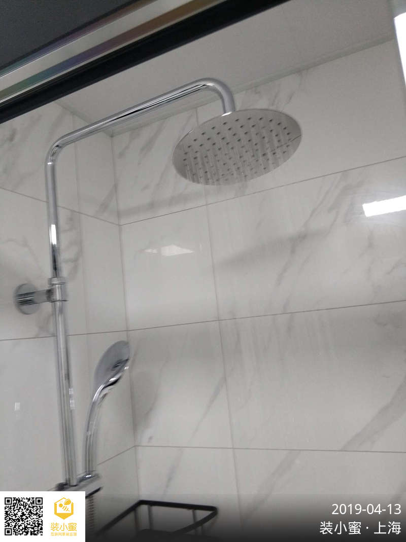

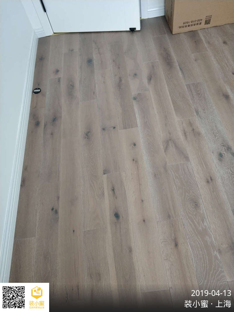

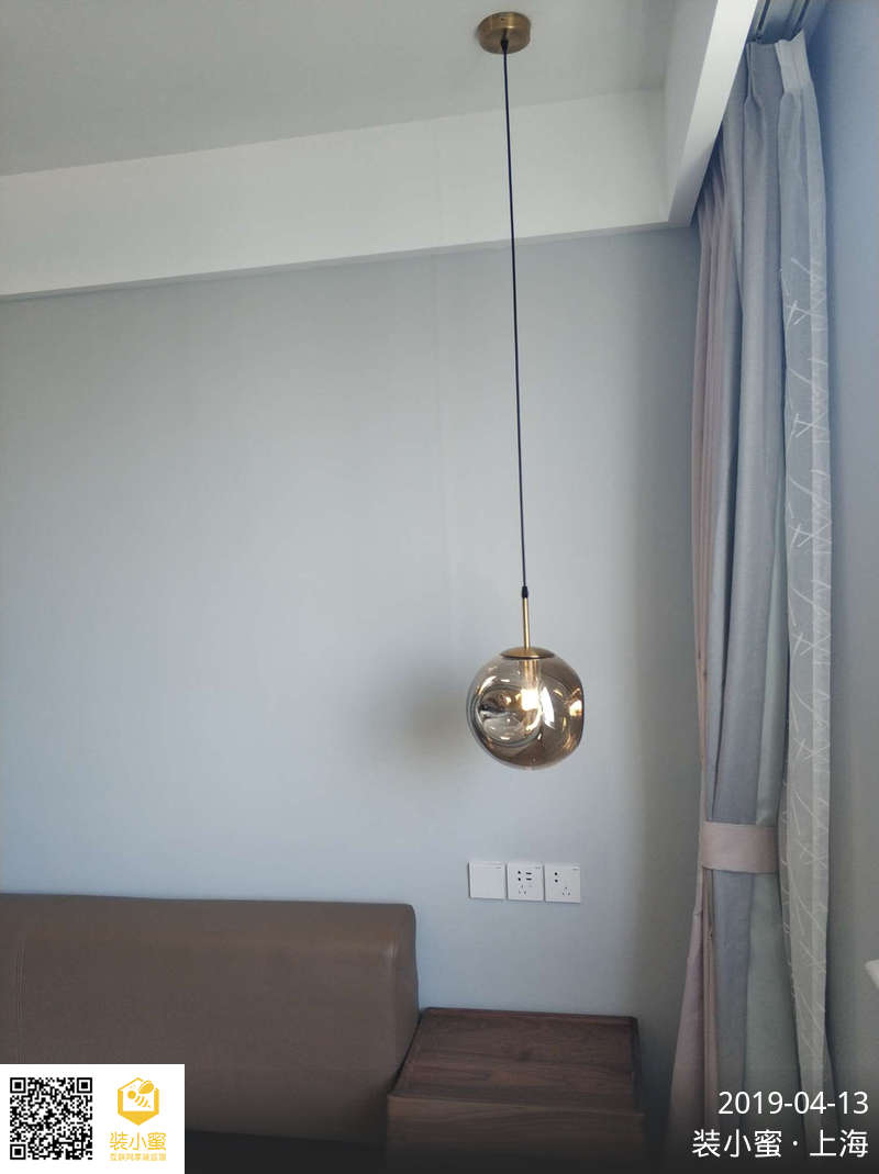

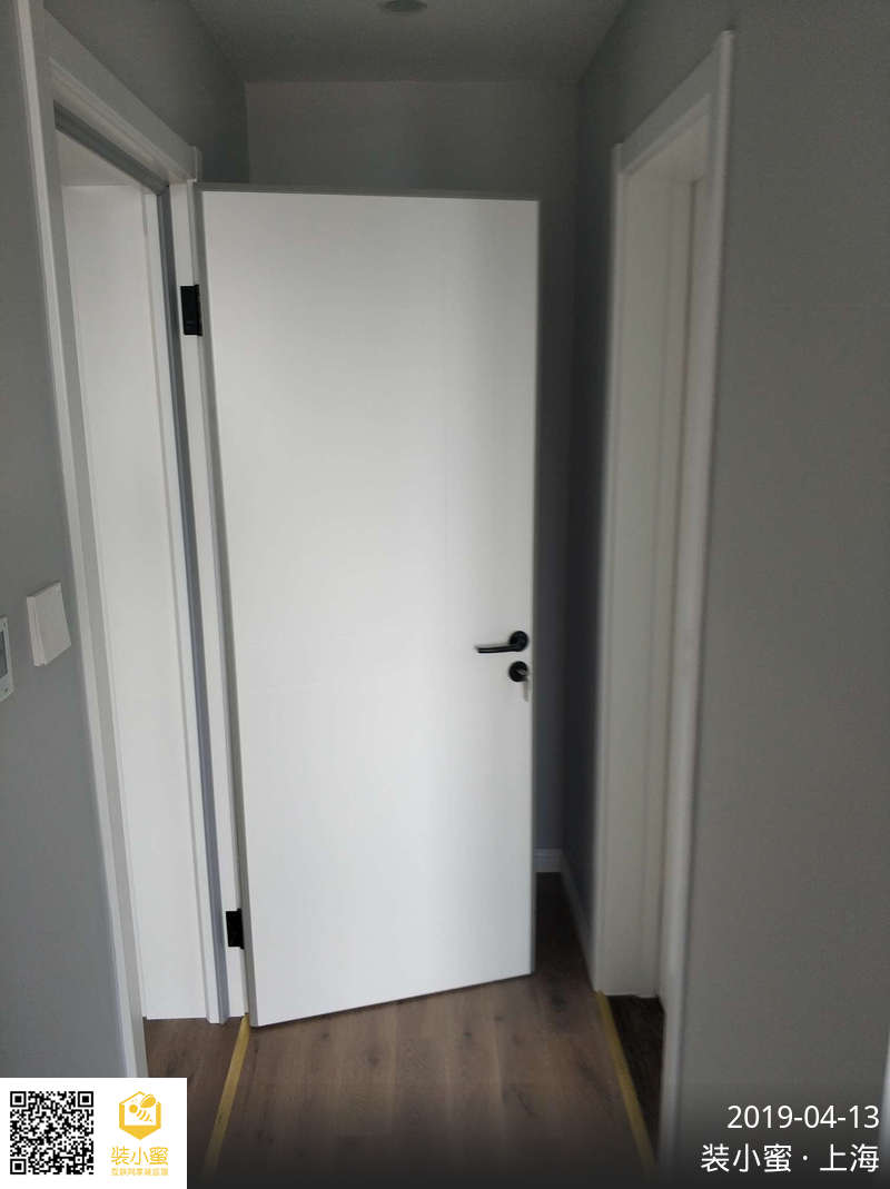

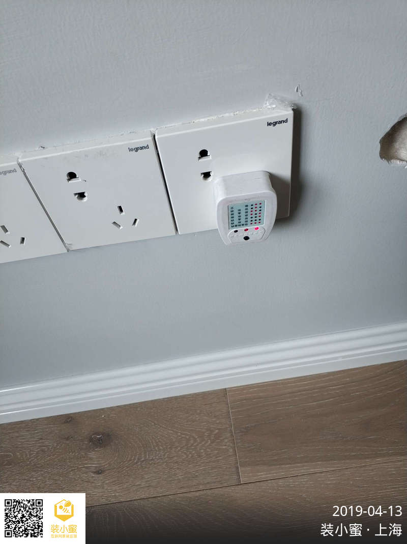

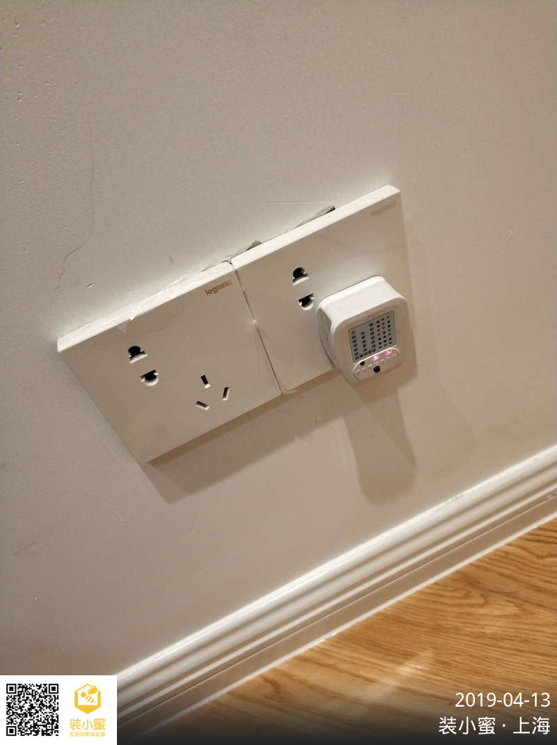

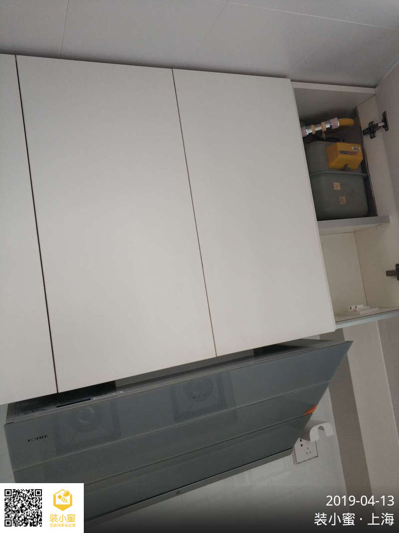

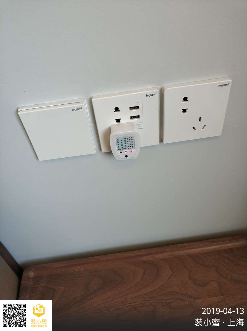

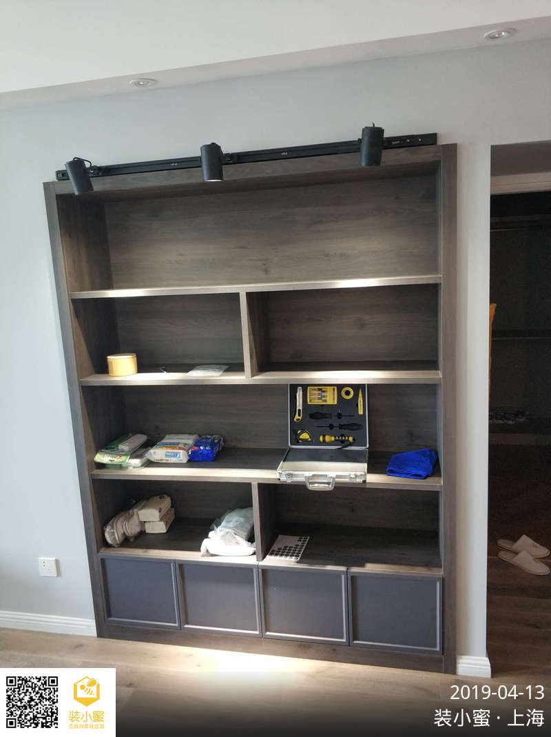

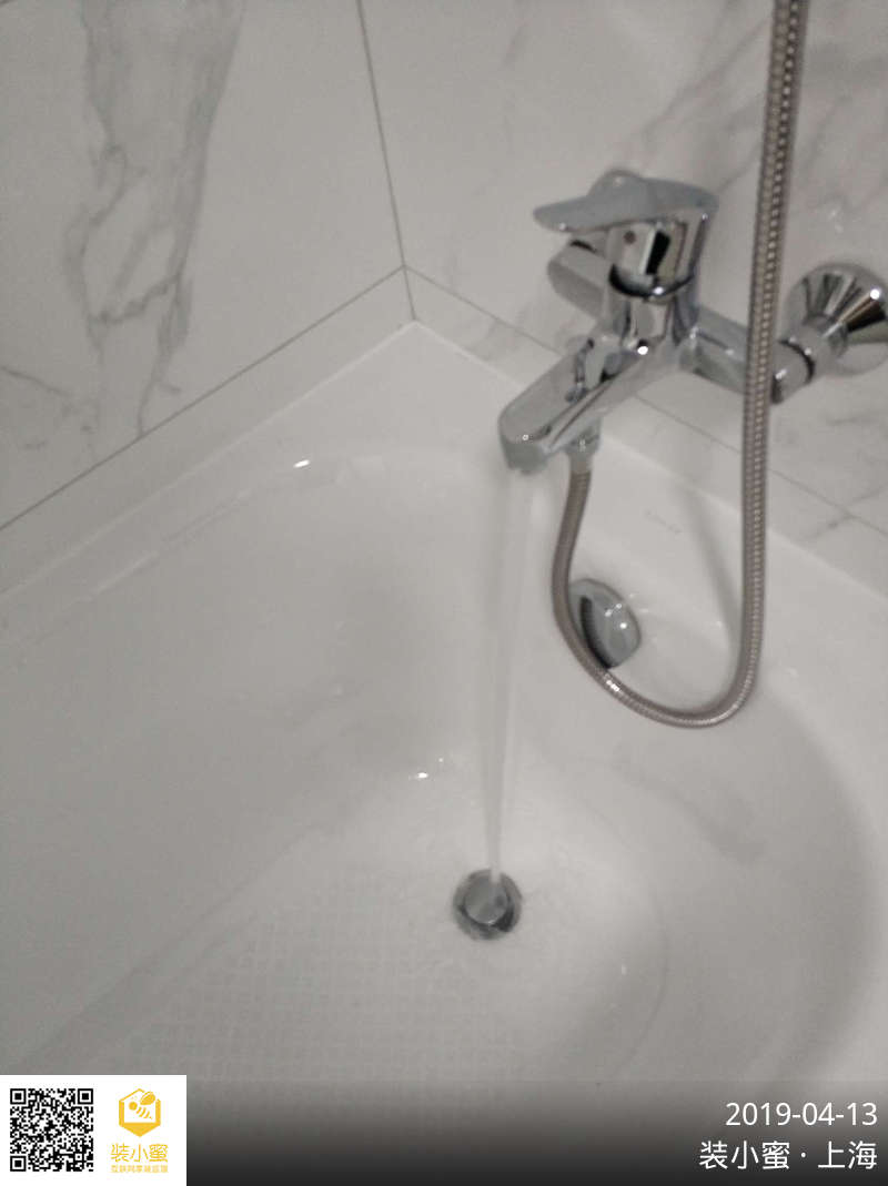

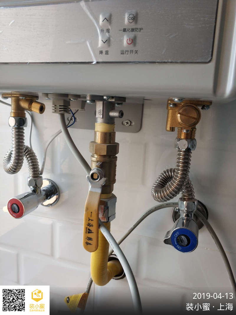

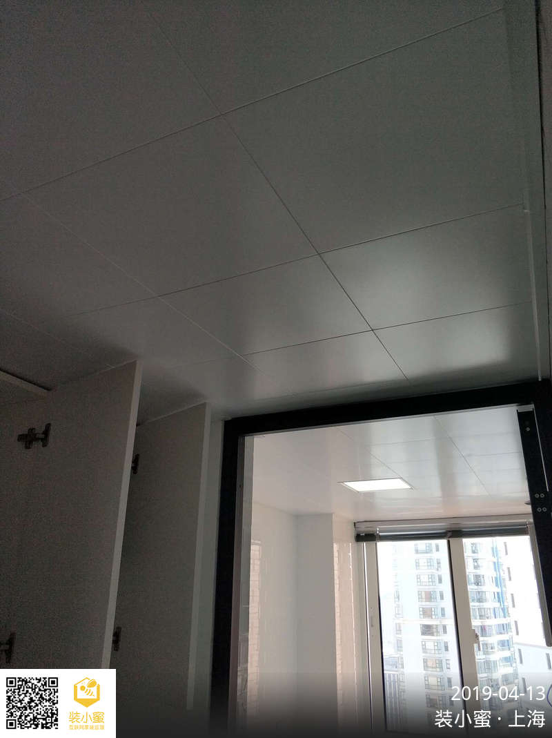

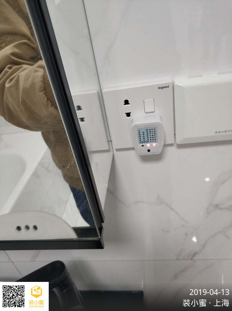

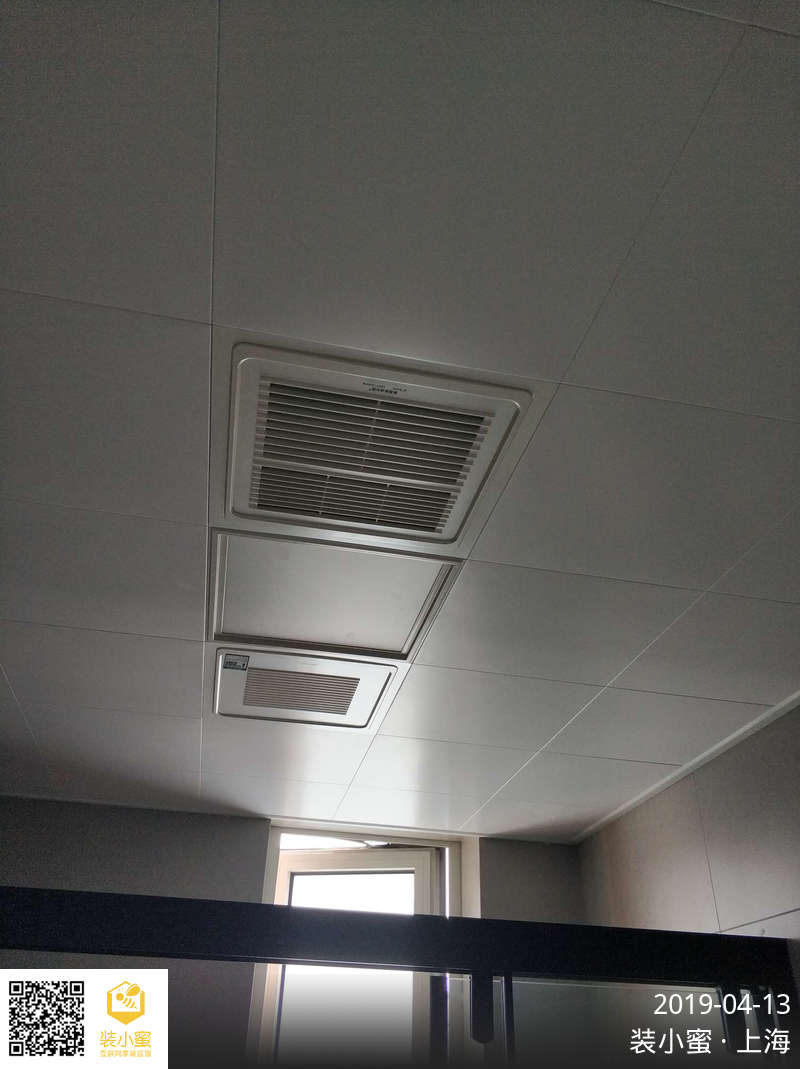

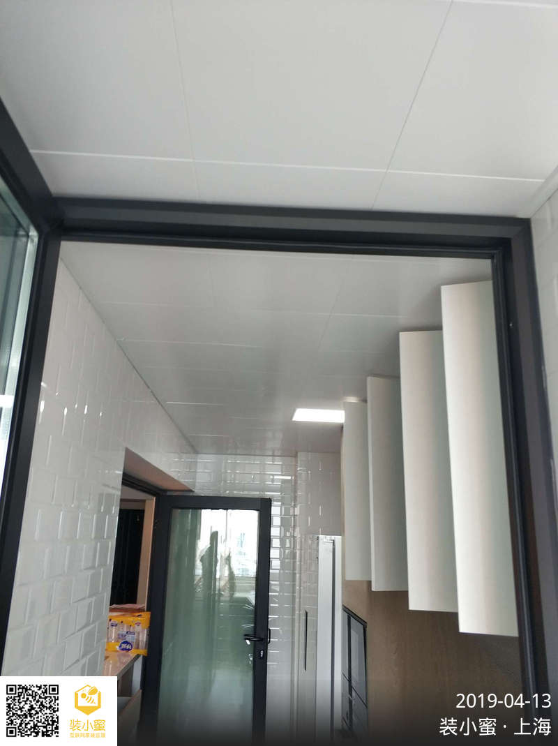

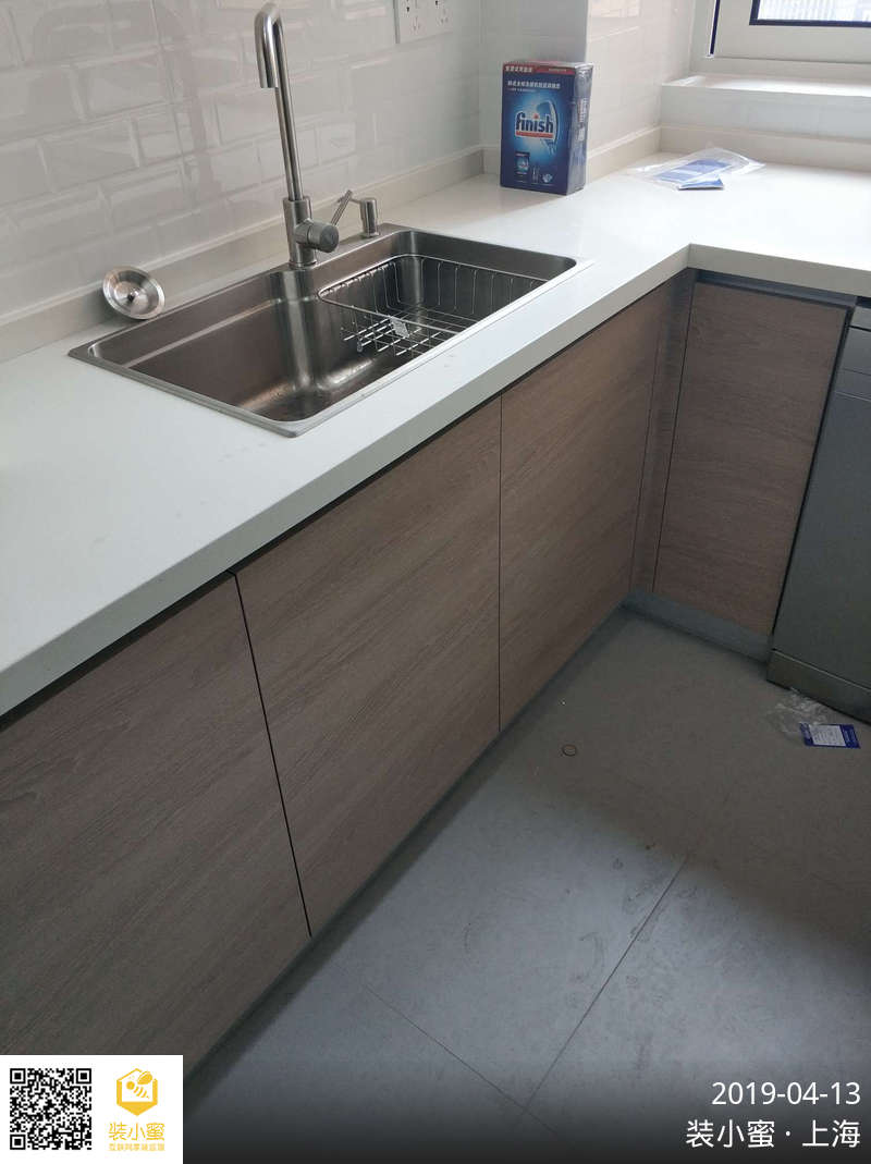

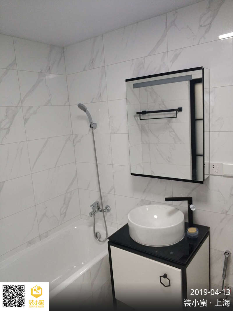

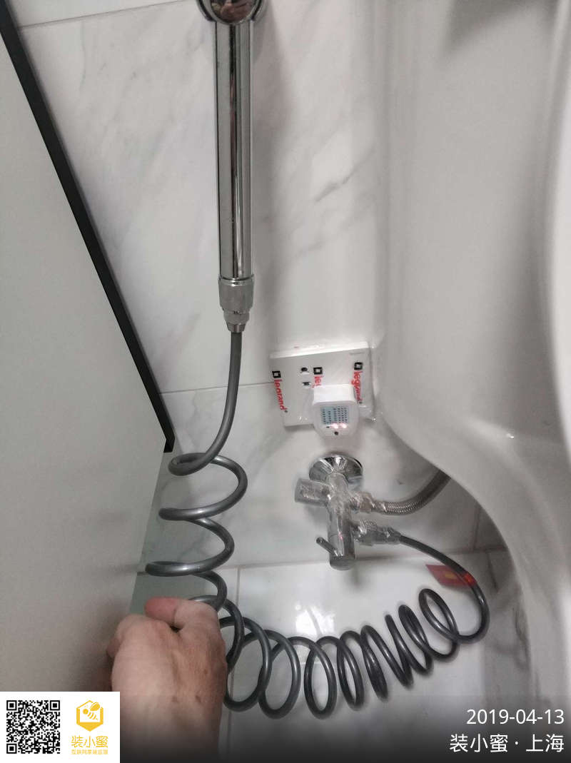

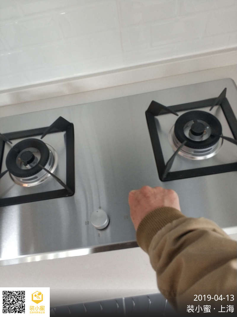

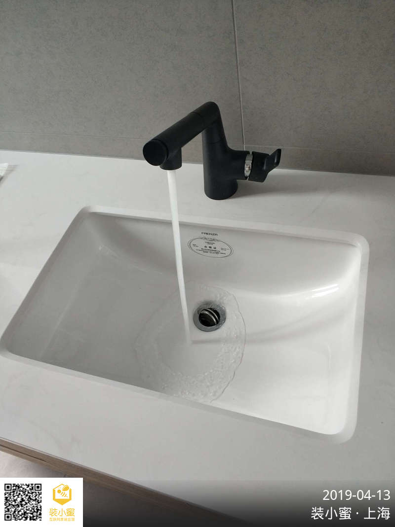

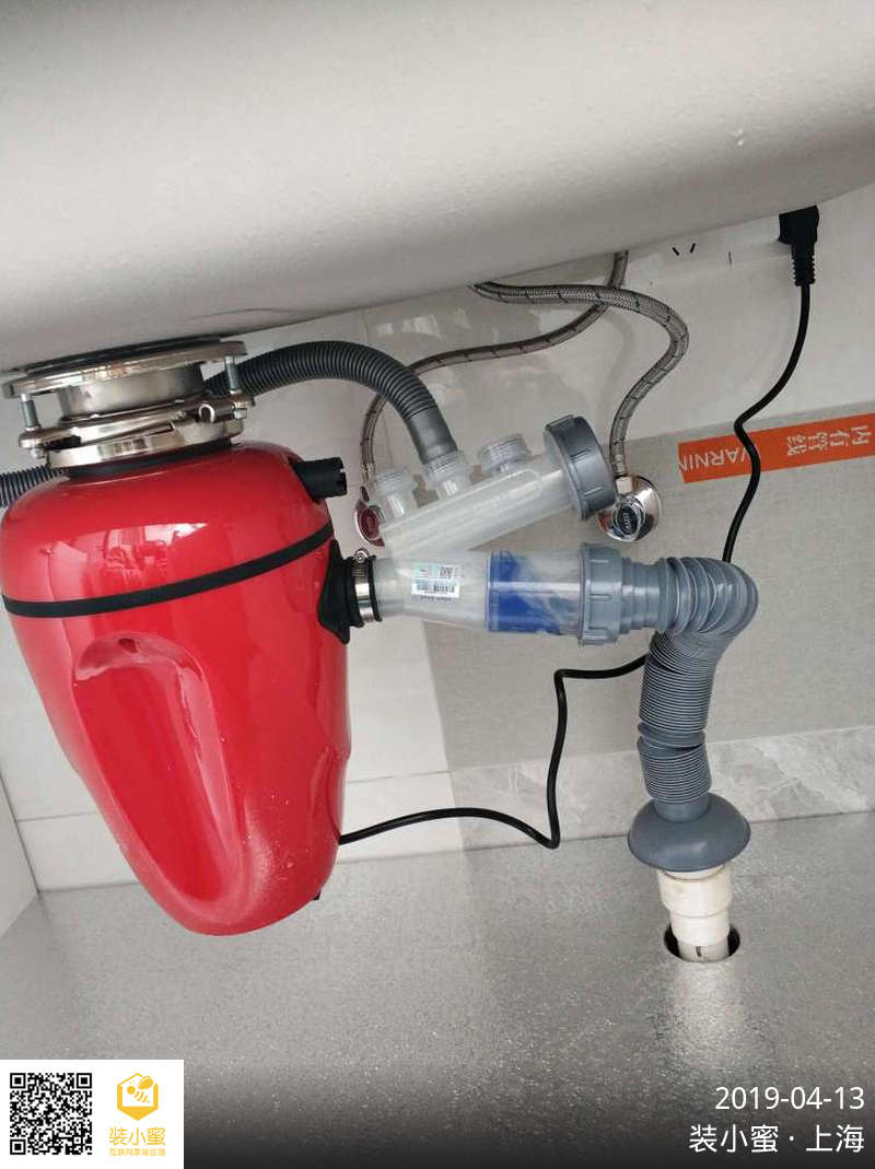

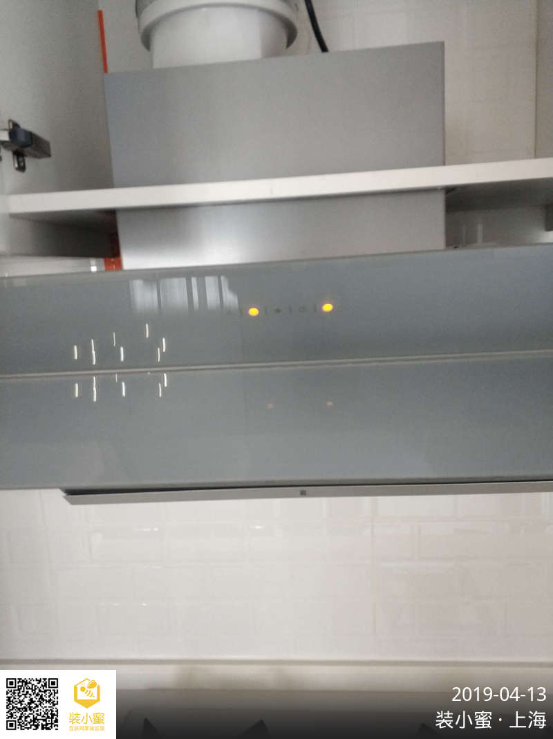

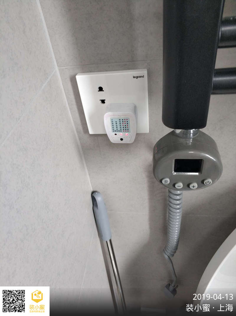

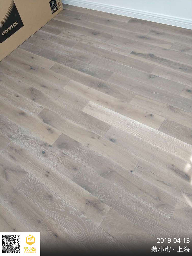

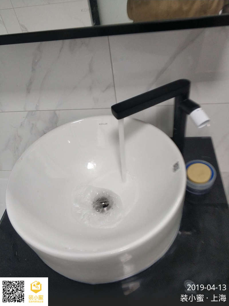

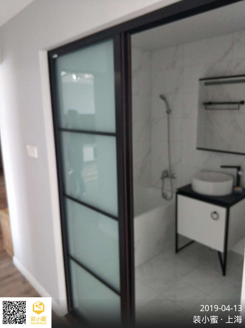

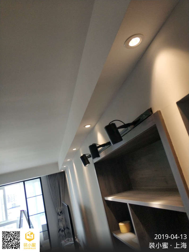

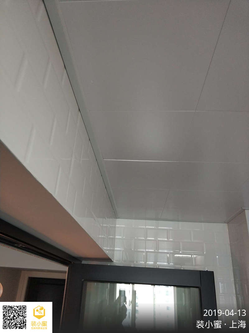

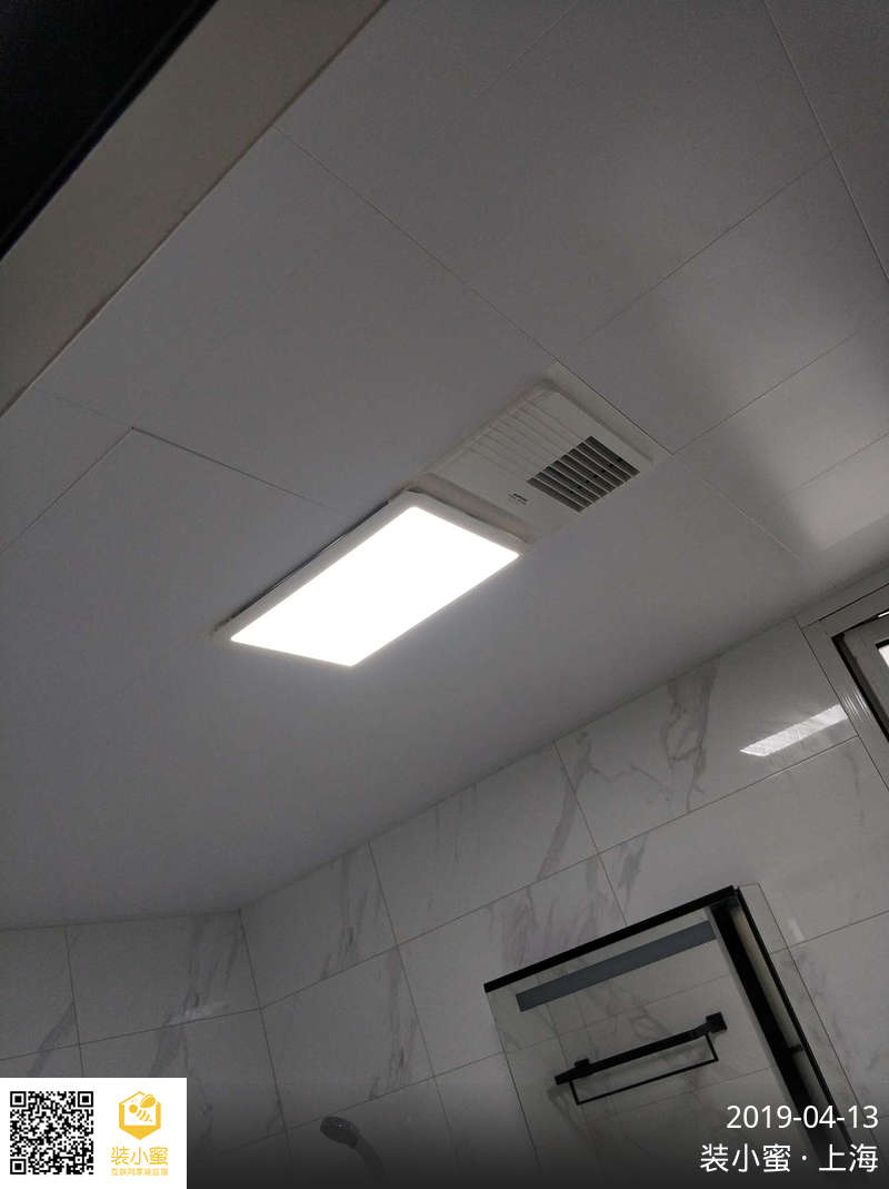

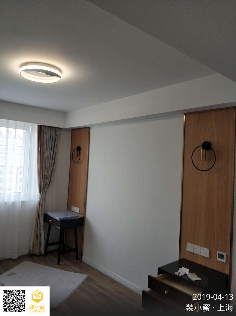

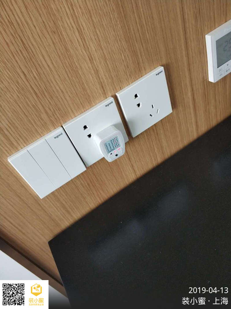

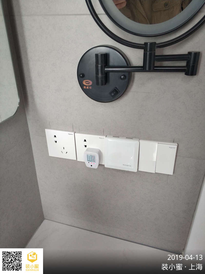

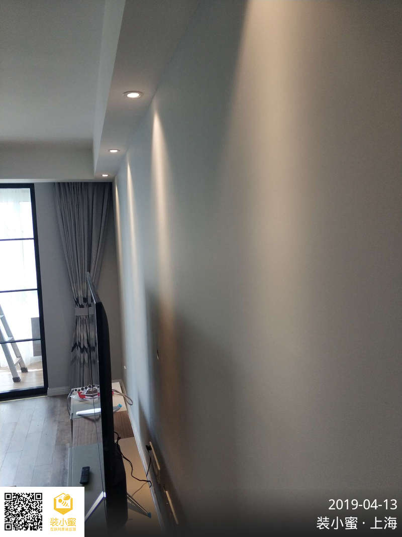

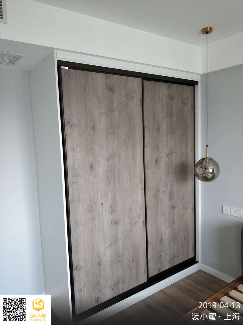

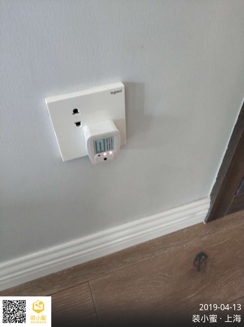

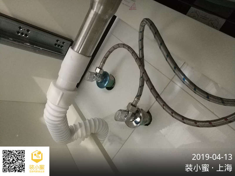

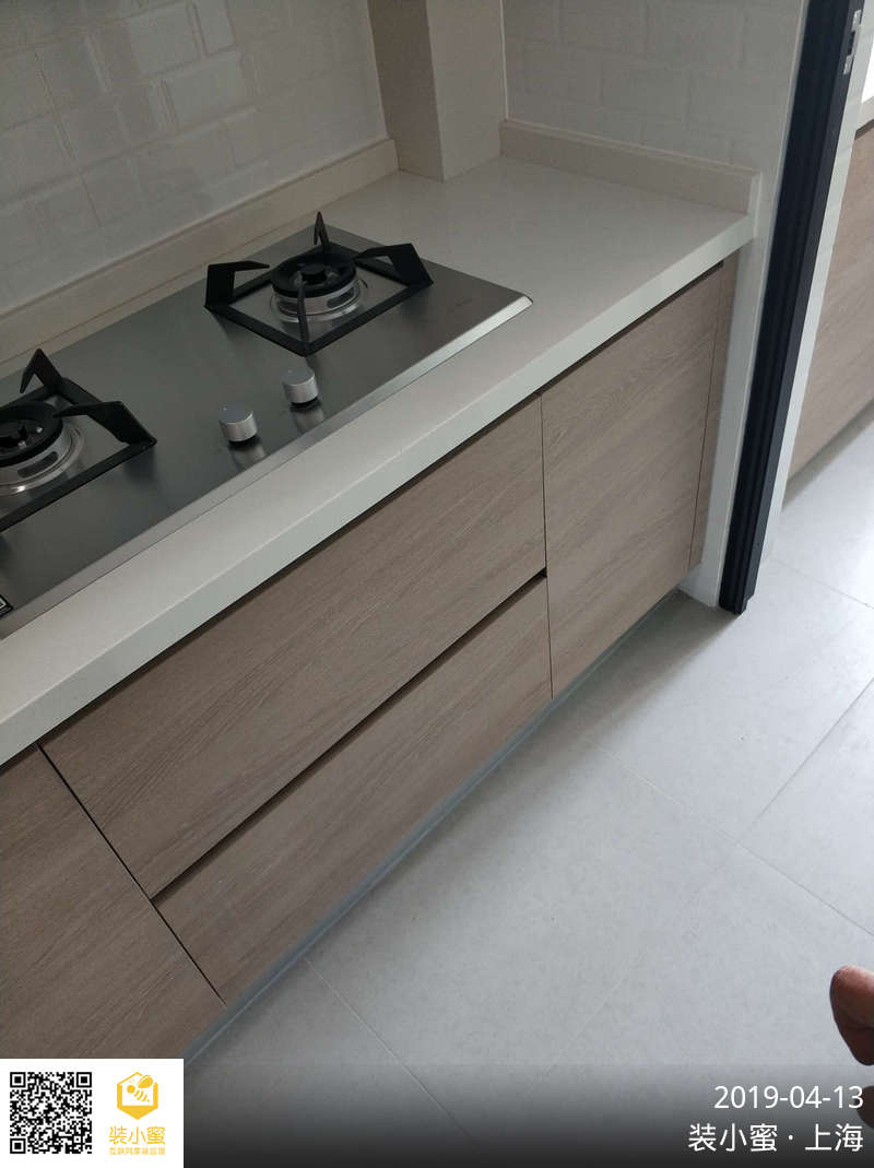

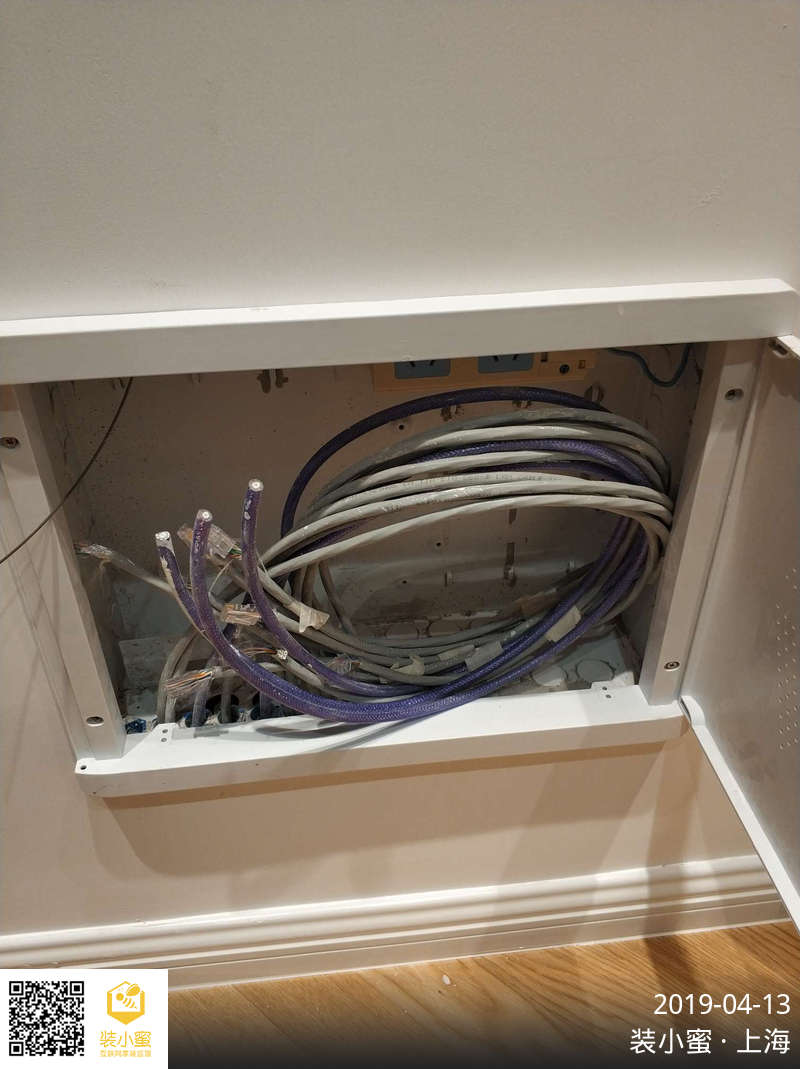

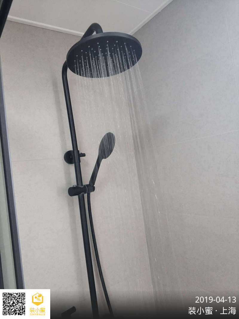

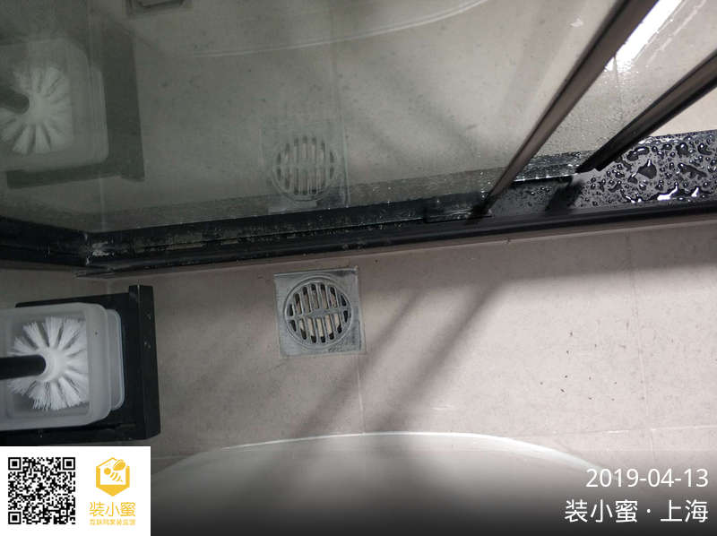

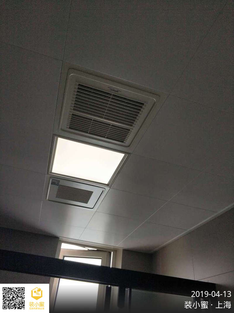

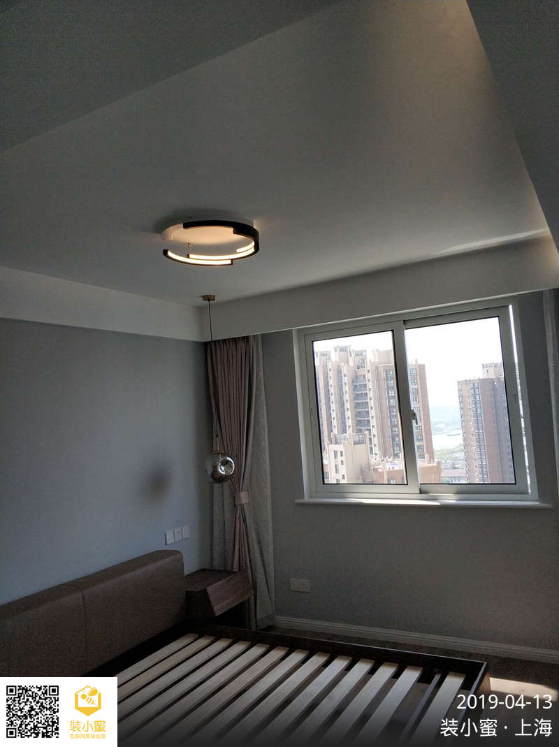

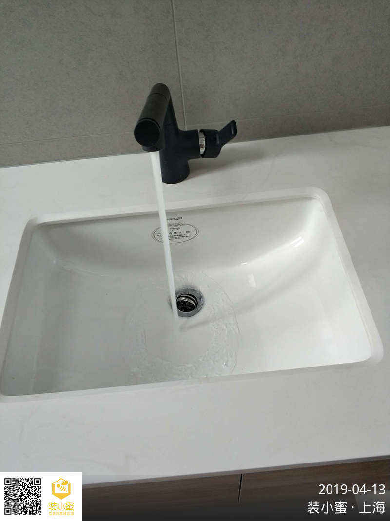

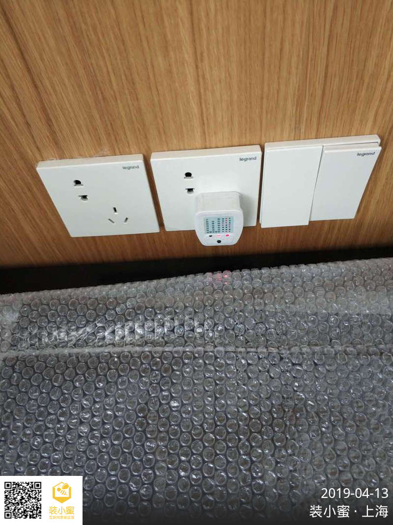

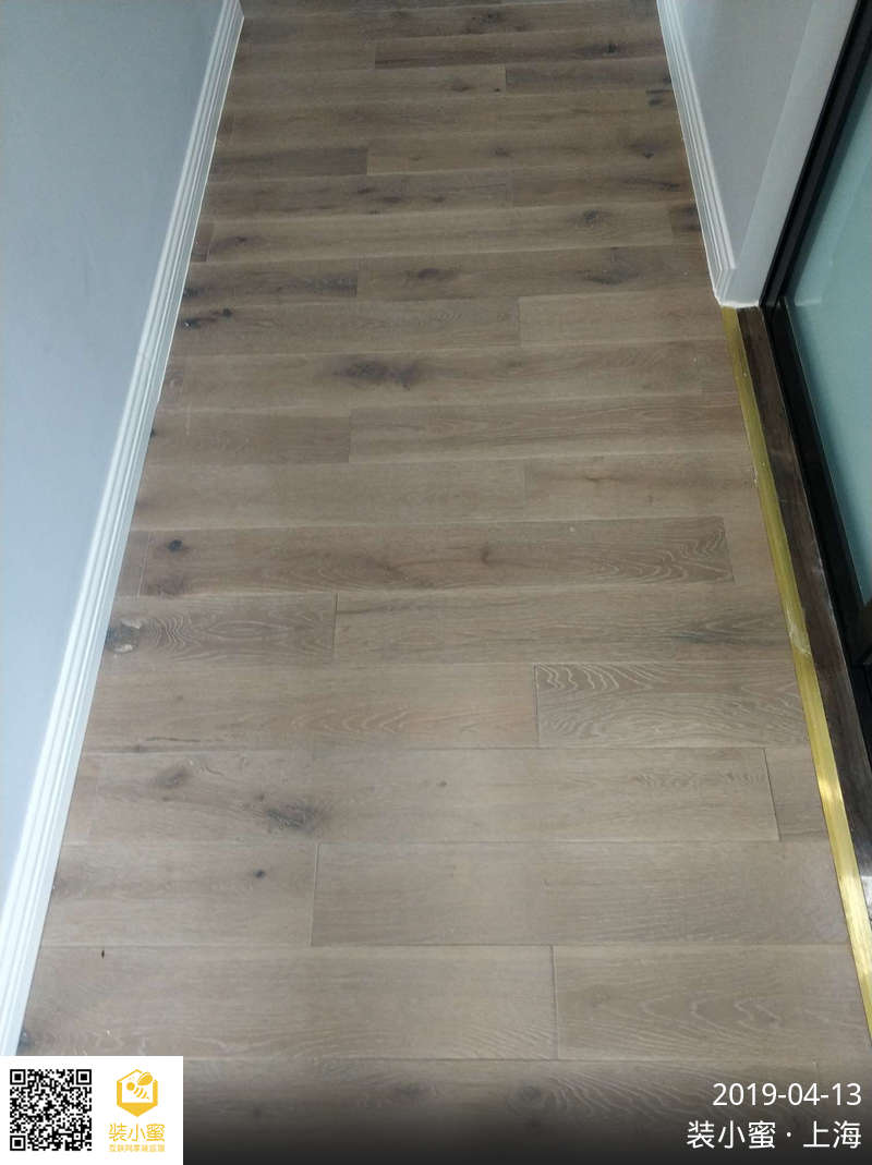

♛ 施工全部完工,经检查开关,插座面板安装牢固,开关使用灵活,灯具明亮,插座经相位仪检测接线正确,漏电测试漏电保护器正常工作。配电箱内各回路标注,弱电箱内预留线,插座连接等符合要求(光纤以电信局为准)。厨房水槽排水畅通落水管连接无渗漏,卫浴龙头安装牢固,开启灵活,地漏无返水,坐便器通水畅通。厨房间卫生间墙地砖未发现空鼓大于15%现象。厨柜拉手安装牢固,抽屉推拉灵活。套装门开启灵活,门锁,门吸安装牢固。热水器安装牢固,煤气灶与脱排油烟机试机能正常工作。厨房,卫生间集成铝扣板吊顶安装牢固平整。墙面滚刷乳胶漆均匀,无跳刷,漏刷,流坠,鼓泡。地面铺设复合美木地板平整,踢脚线拼缝总体平整,无高低等项目,符合规范标准。
♛经验收检查出存在问题需要整改。
①北卧室插座面板上口修补。

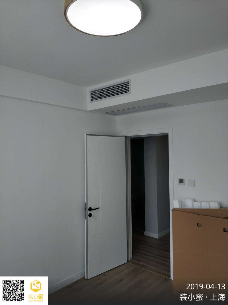

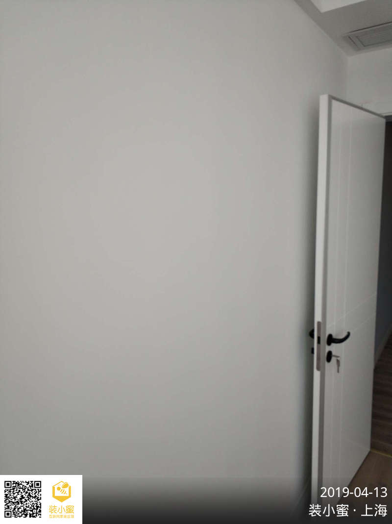

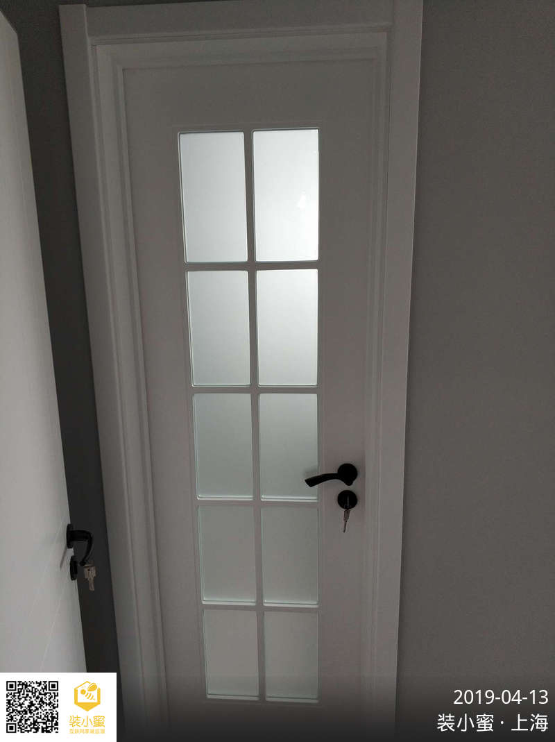

②卧室门,卫生间门未安装门碰。

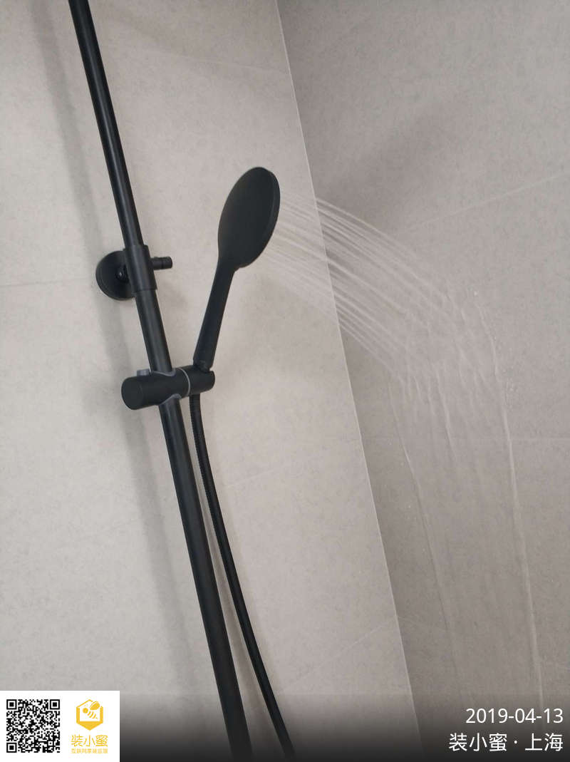

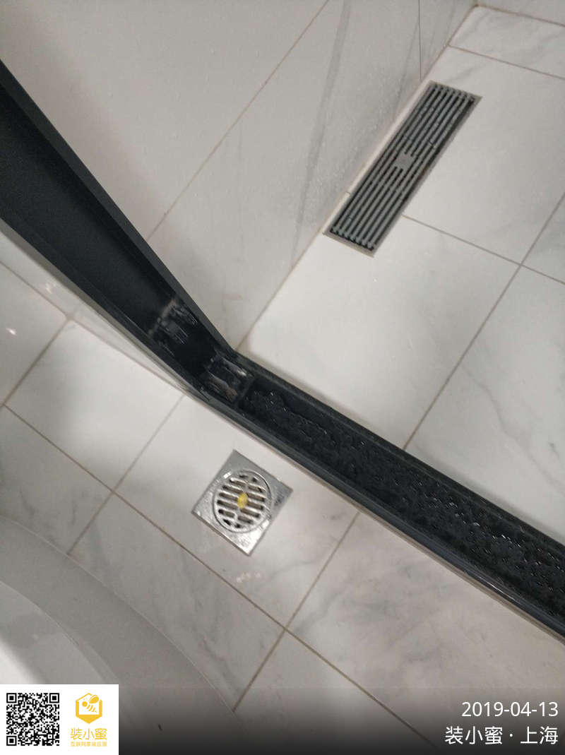

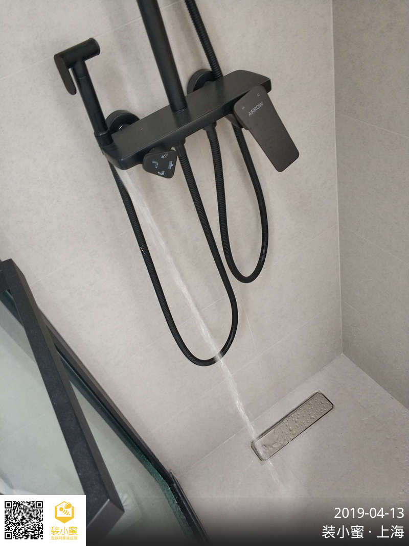

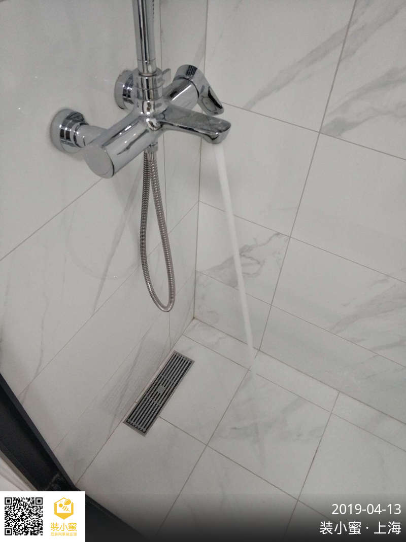

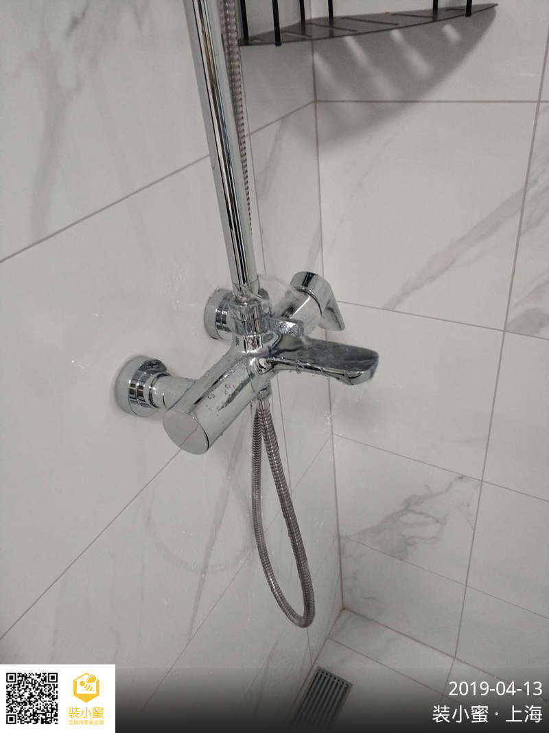

③卫生间淋浴房龙头渗漏,需纠正。
④门框上口缝隙打胶。

②卧室门,卫生间门未安装门碰。
③卫生间淋浴房龙头渗漏,需纠正。

插座面板经通电检测,工作正常

各卫浴安装牢固,表面完整
台盆排水畅通,具有存水弯功能

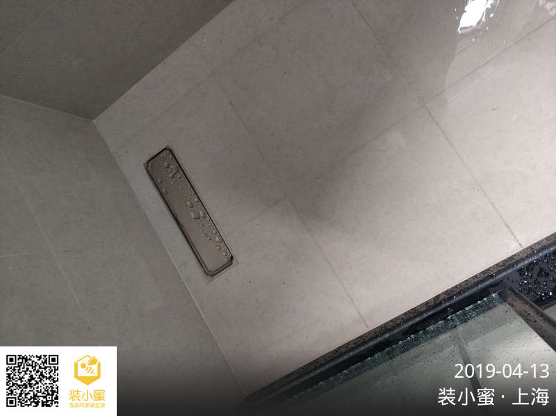

淋浴房排水畅通
其他设备排水时地漏无返水
龙头安装牢固,无渗漏
龙头开闭灵活,控制正常

角阀开闭正常,无渗漏

软管安装牢固,无渗漏
浴霸或暖风设备工作正常
脱排油烟机工作正常
灶具工作正常

地板表面平整,无明显变形

踢脚线安装质量符合要求

拉手牢固,安装符合要求
