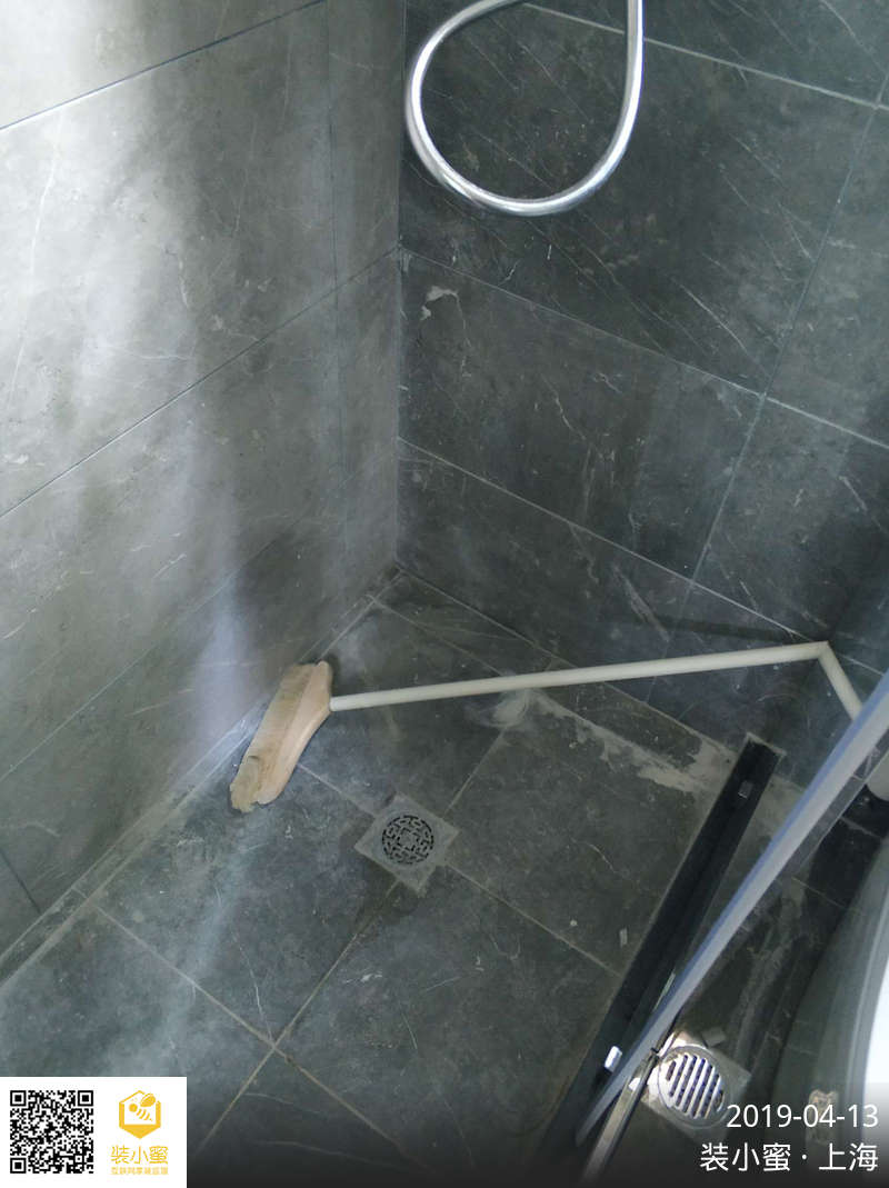

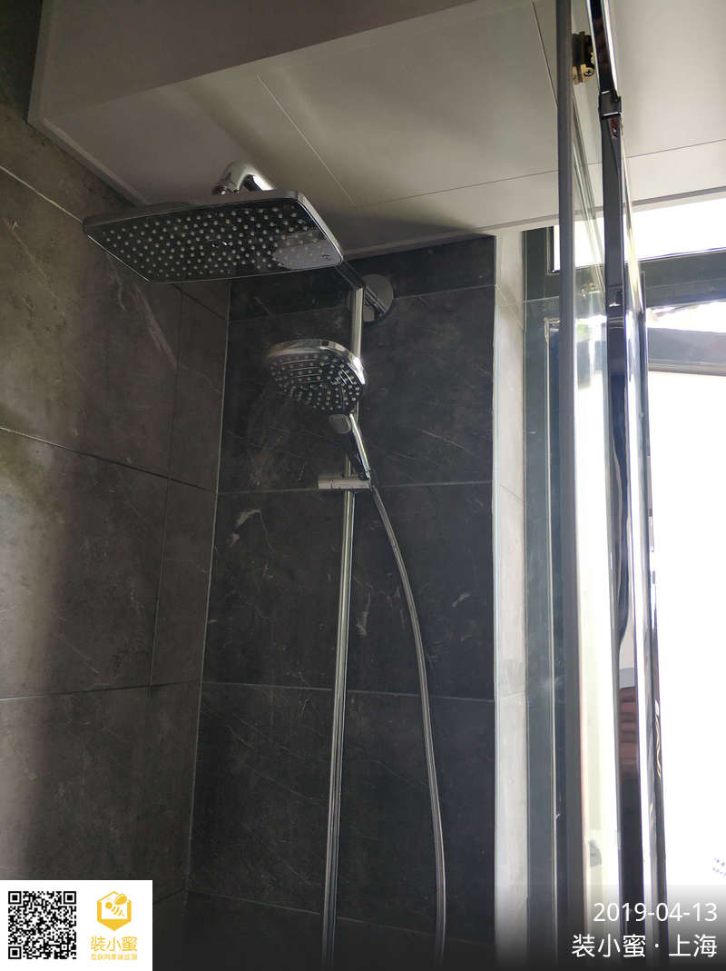

1、厨房水槽下水管有渗水现象,需调整,冷热水接反,需调换处理。
2、卫生间洗脸盆去水需做存水弯,去水与下水管交接处需用密封胶密封处理。

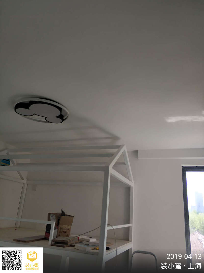

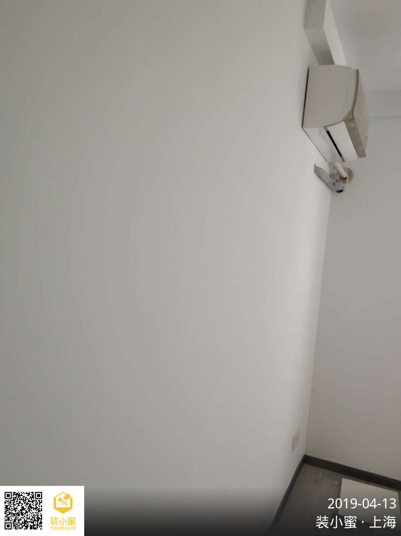

2、墙顶面局部涂料碰坏需修补。

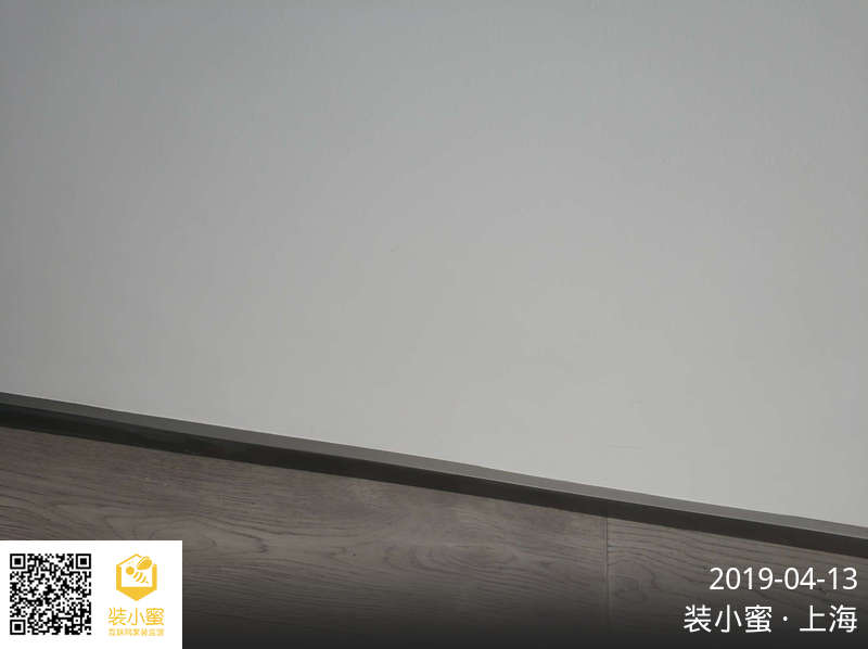

符合标准:43项

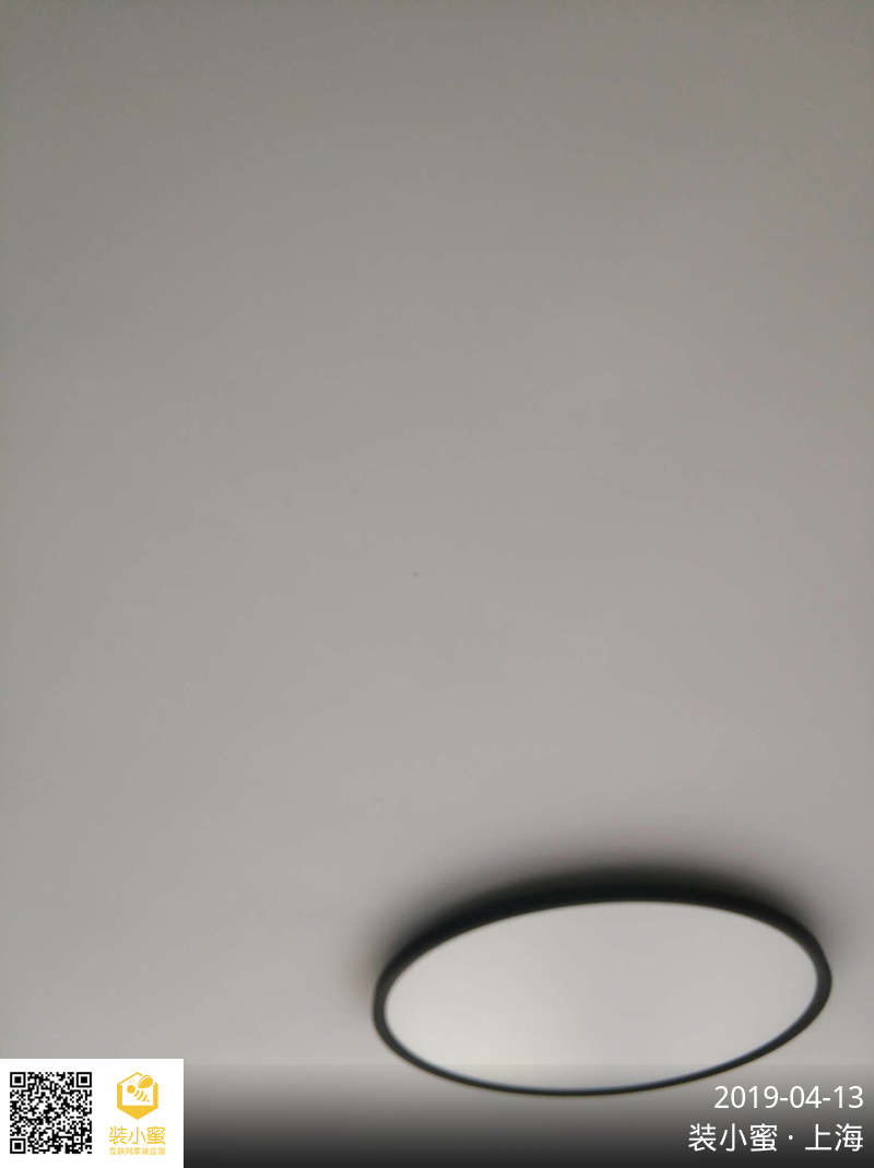

灯具安装符合设计要求

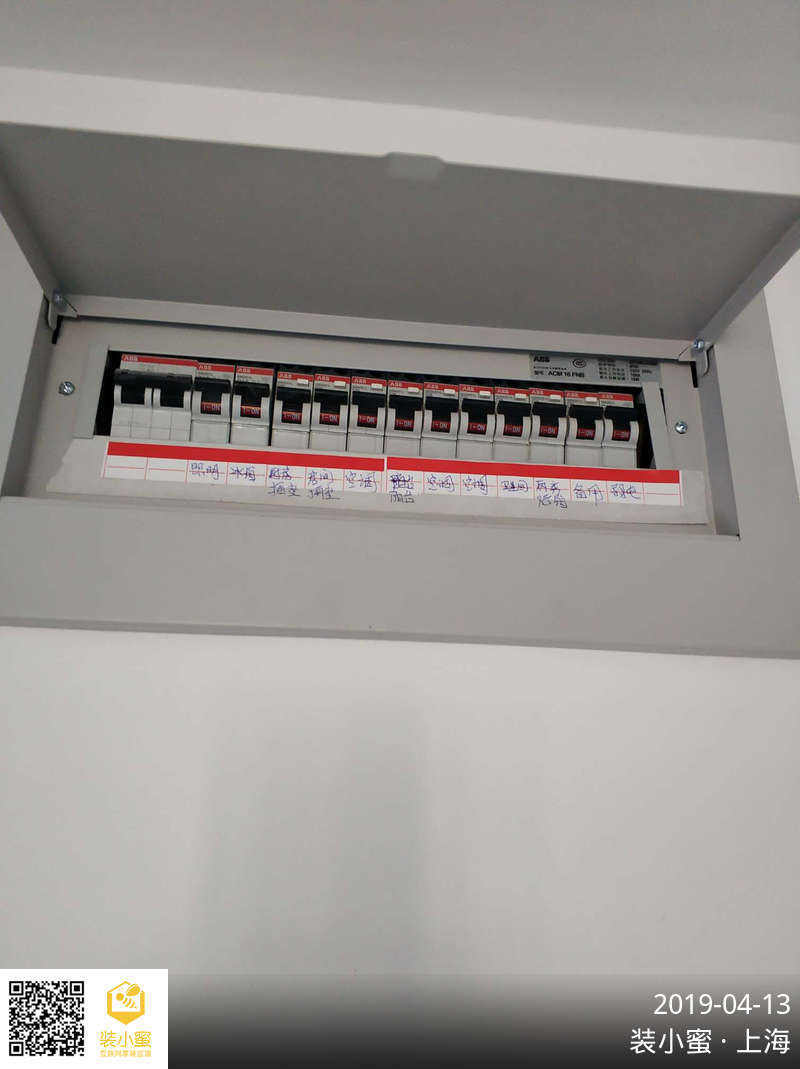

断路器的接线规范牢固
各断路器回路控制正确符合设计要求

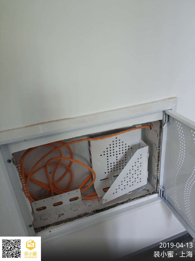

弱电面板的接线已经完成
预留的弱电线编号标识完整
乳胶漆面层,涂刷质量符合要求
乳胶漆面层,手感牢固光滑
乳胶漆面层,表面色泽一致

地板表面完整,材质色泽一致
地板表面平整,无明显变形
安装牢固,走动无明显异响
留缝与拼接缝隙符合要求
收口条安装牢固,符合要求
表面完整,色泽一致
踢脚线安装牢固
踢脚线安装质量符合要求

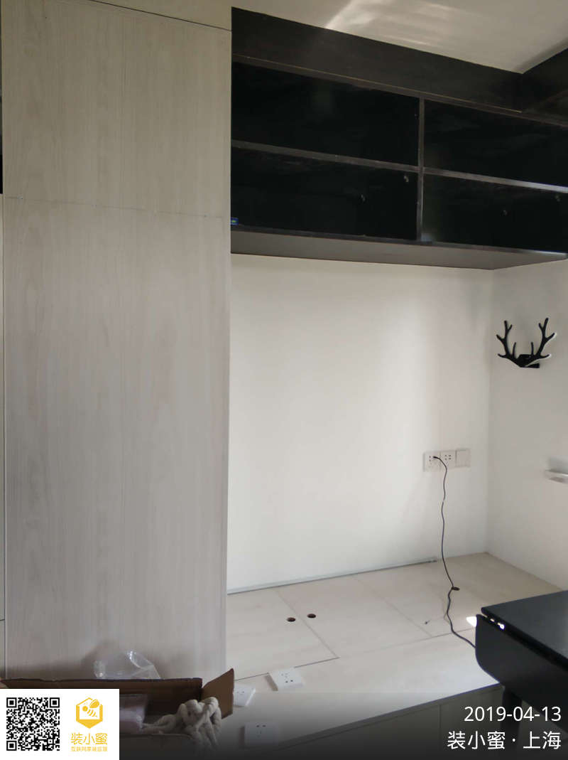

拉手牢固,安装符合要求
厨房电器(设备)工作正常
各表面完整,色泽一致
橱柜安装牢固
台面水平、平整,拼接处平直
面板表面平整,安装符合要求
表面完整,色泽一致
面板表面平整,安装符合要求
拉手牢固,安装符合要求
金属移门牢固,安装符合要求
