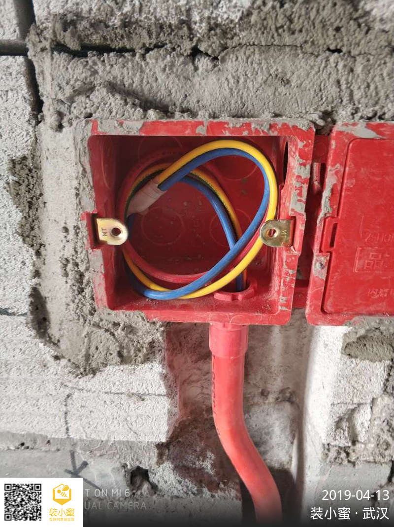

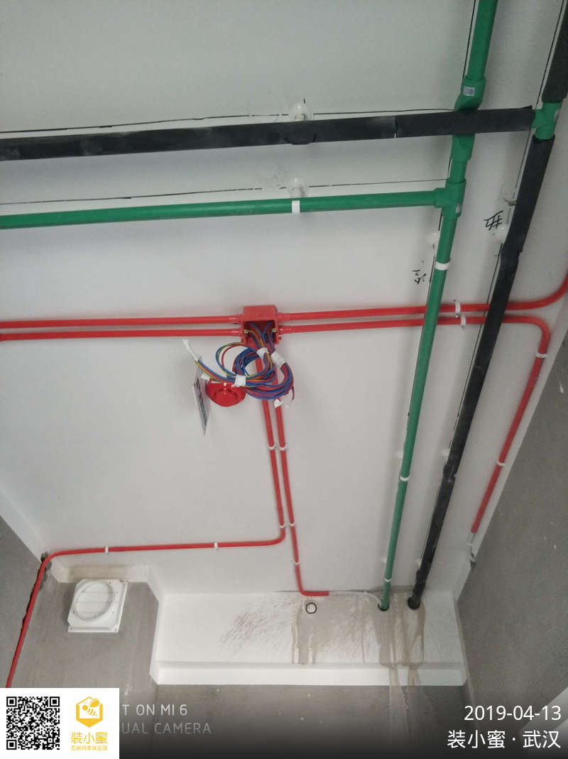

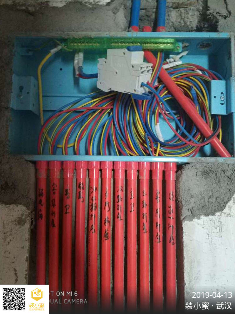

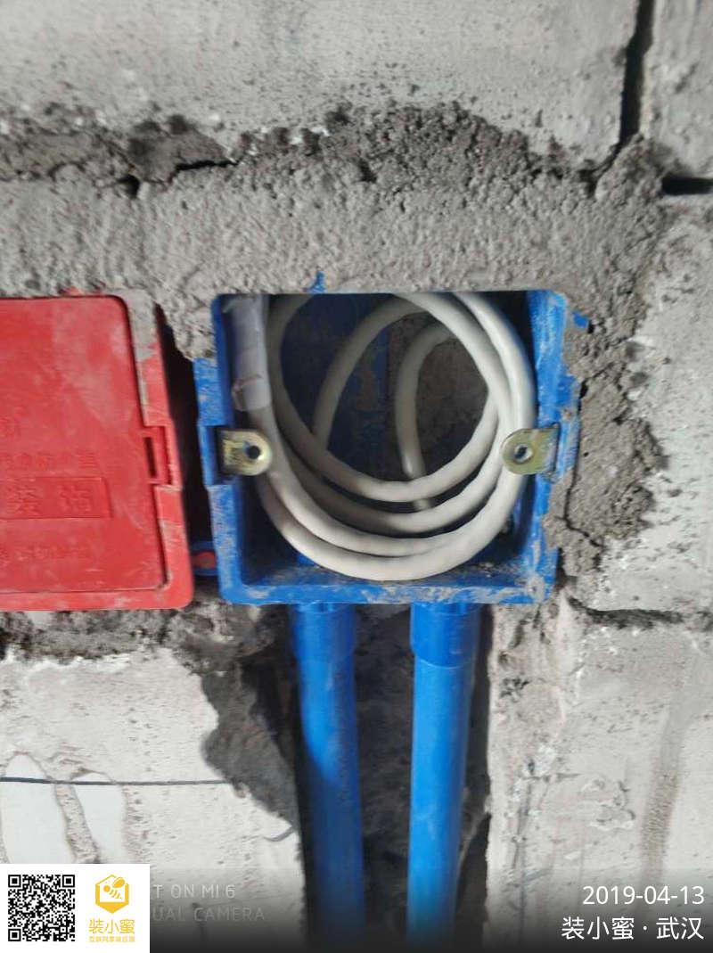

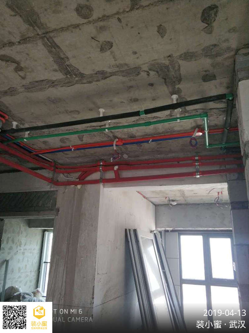

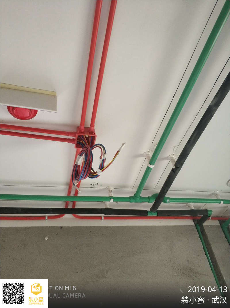

电路检,厨房,卫生间,空调已四平方单独回路。强弱电已分槽交叉外已屏蔽处理。开关底盒安装平整已锁扣连接,线管铺设平整,排卡,以固定无破损现象。每一个区域一个回路。电管穿线数量符合要求,以上电路工艺符合要求。

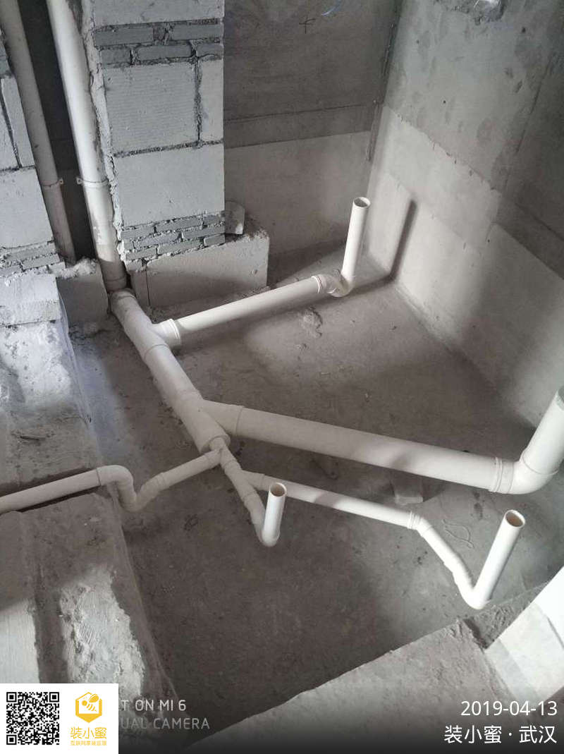

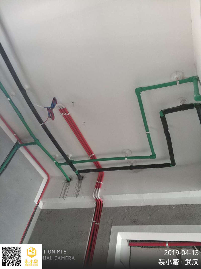

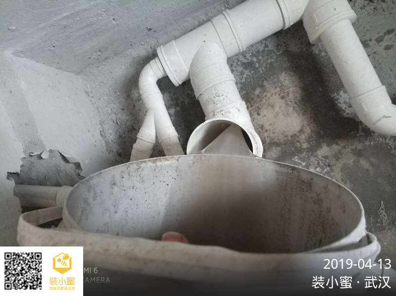

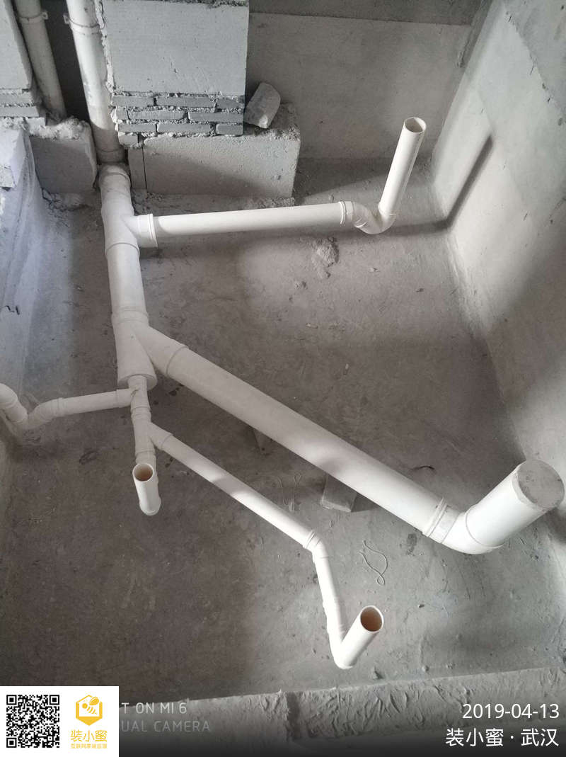

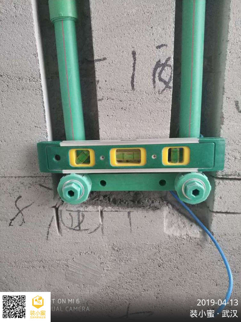

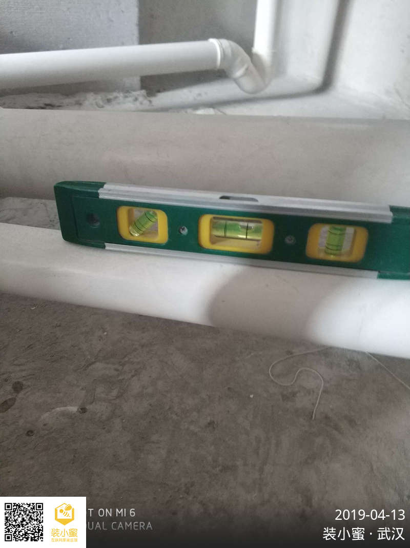

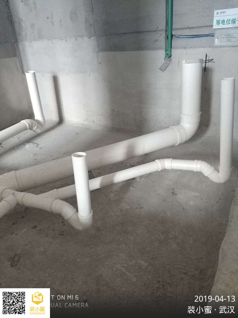

水管以及排水管检查,厨房水管走地面,到阳阳卫生间水走顶面,已管卡固定间距符合要求,冷热水管分槽,热水管已套保温处理。卫生间排水管漏水布局符合要求。

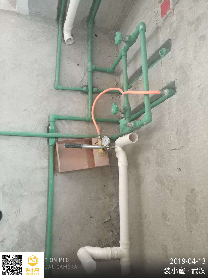

水管打压测试。10个压40分钟没有掉,符合要求。

下水管道已伸出墙地面200mm以上
下水管道经通水试验排水畅通
厨房水槽排水管安装符合要求
