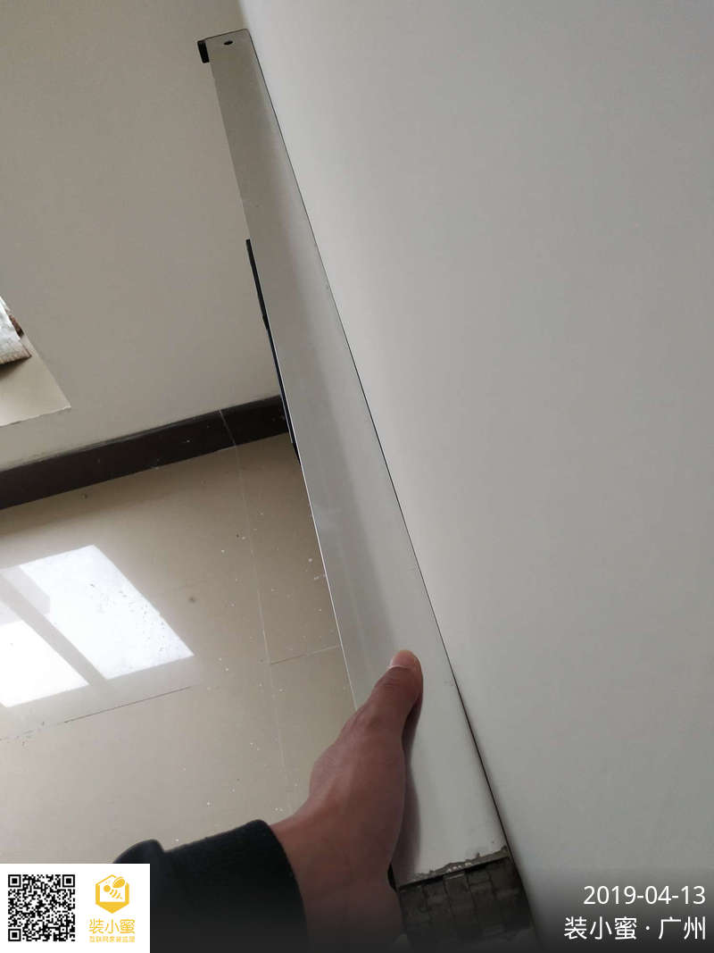

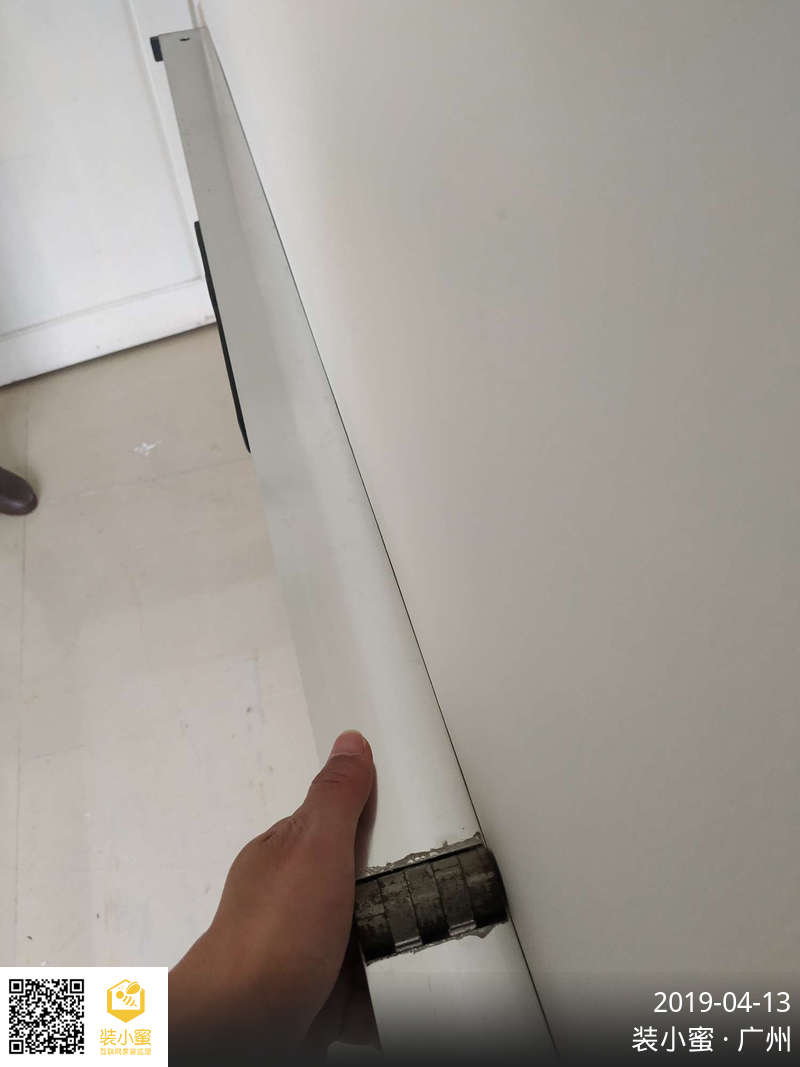

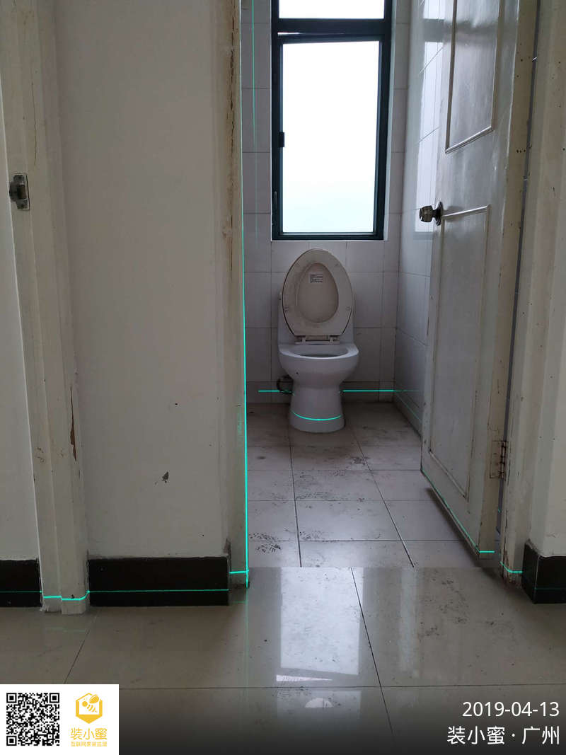

原房检查。

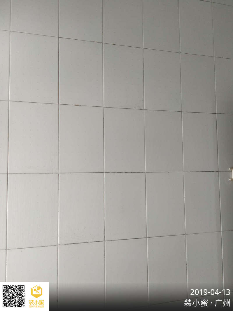

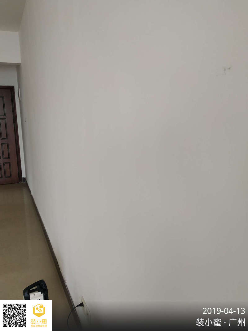

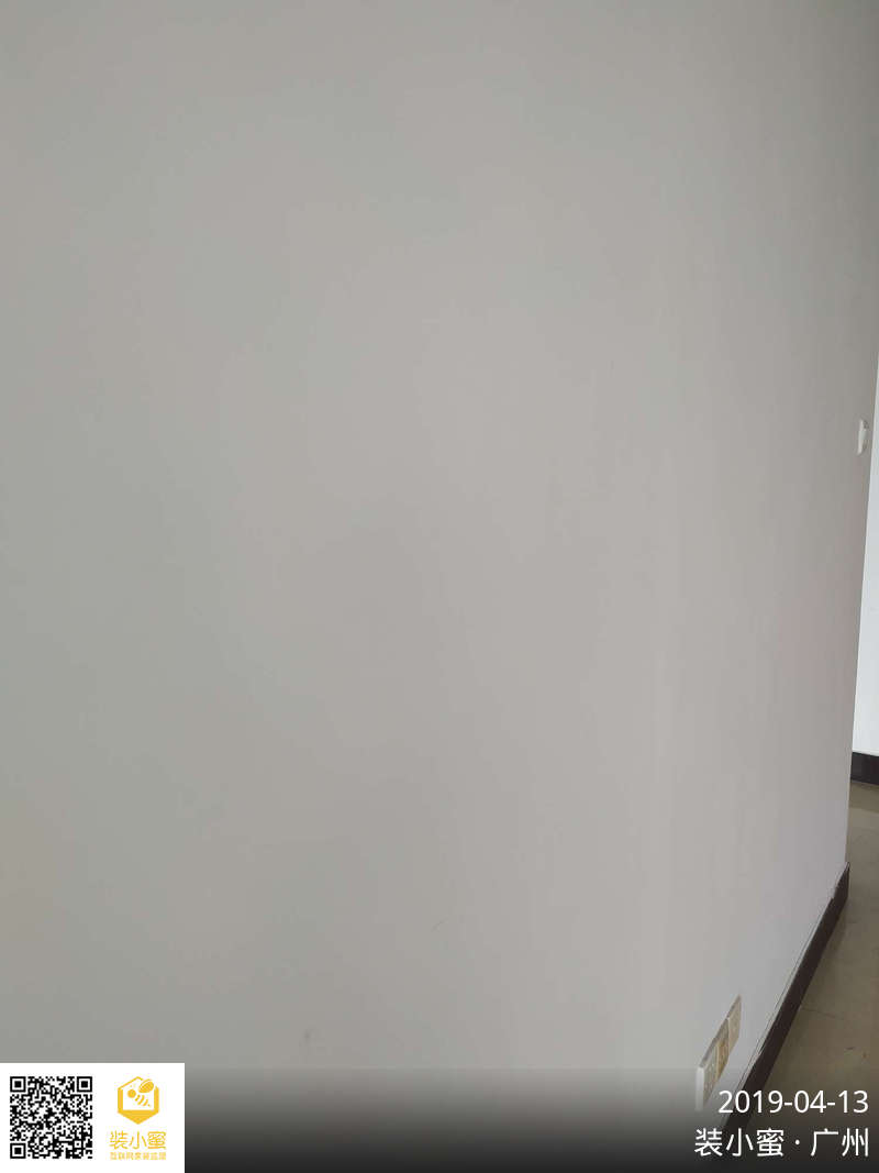

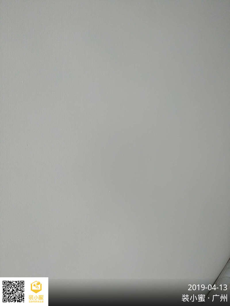

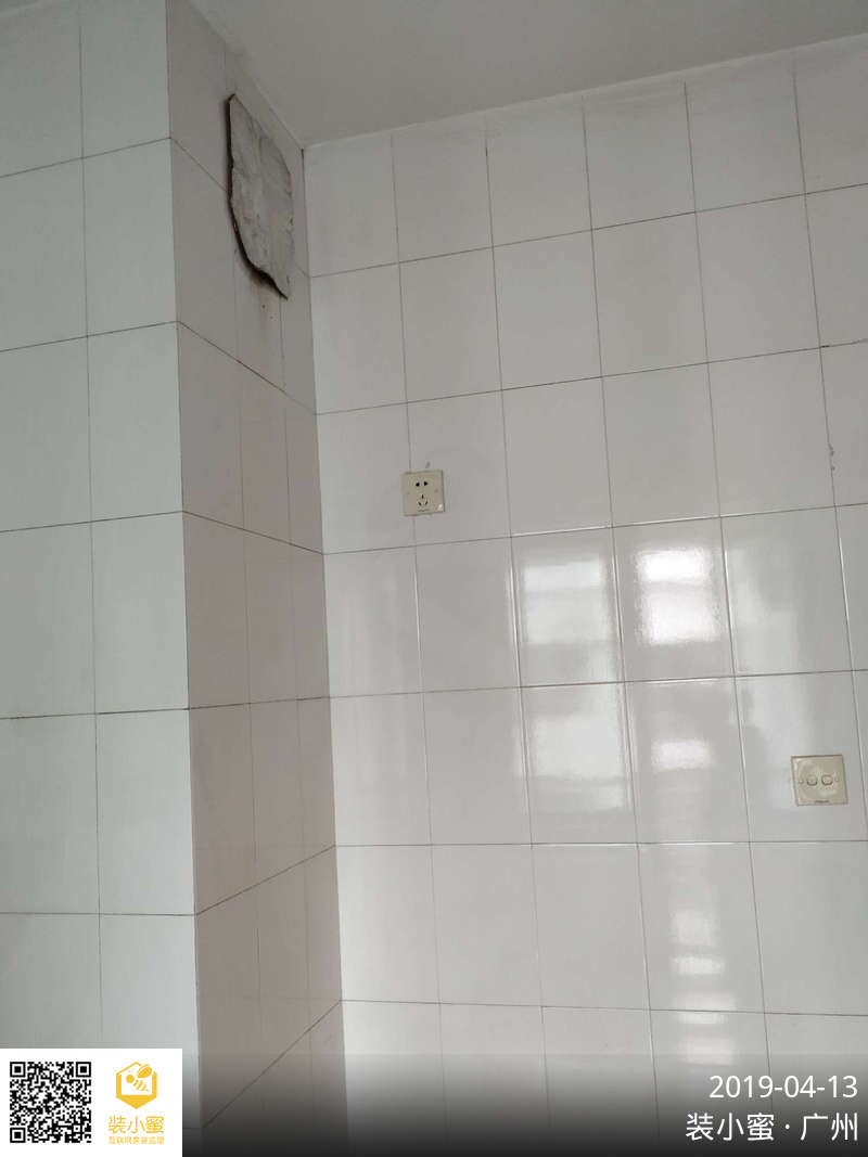

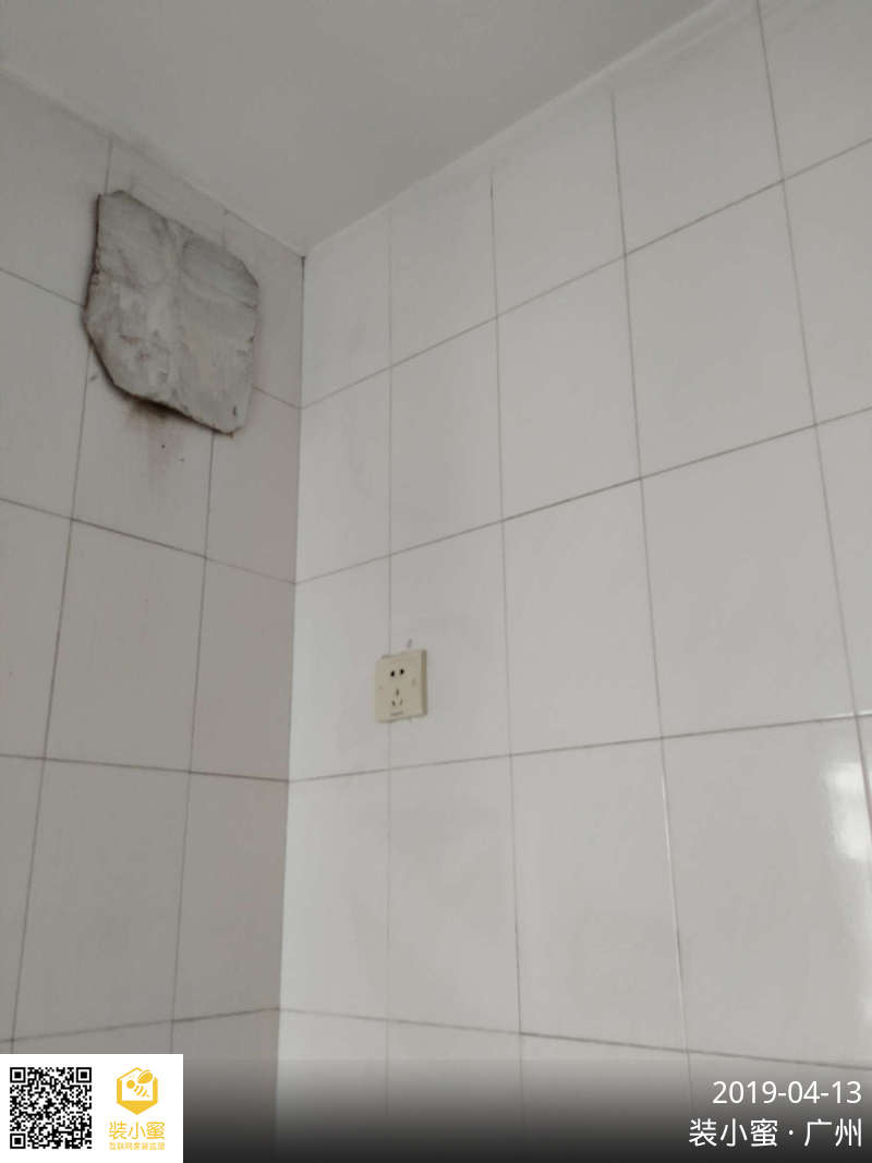

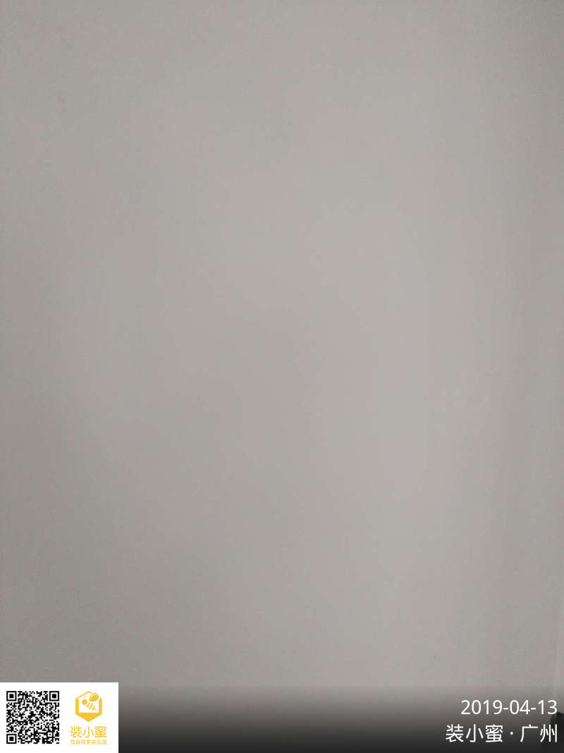

1、经全屋墙面检查发现有局部空鼓和开裂现象,建议后期客户与施工方现场确认跟进处理。

符合标准:24项

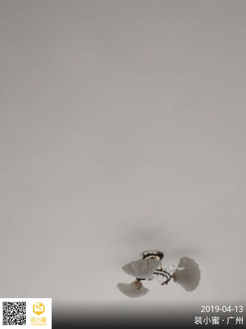

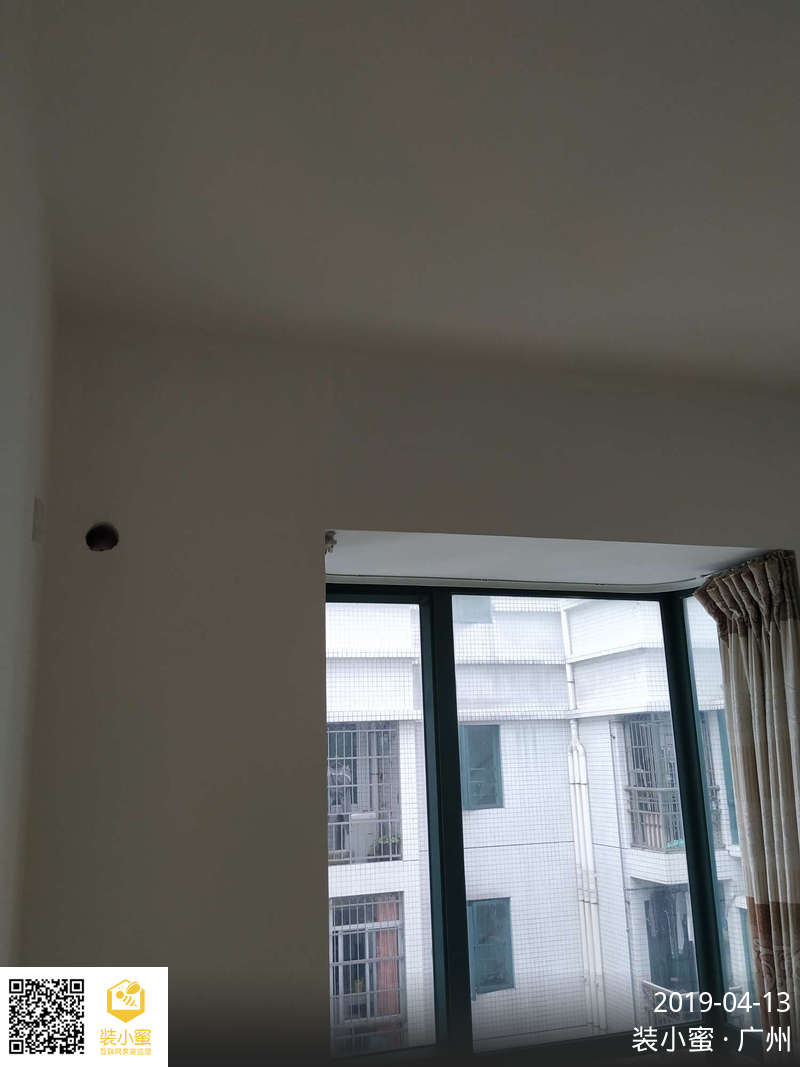

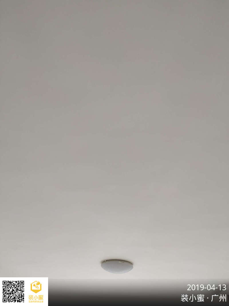

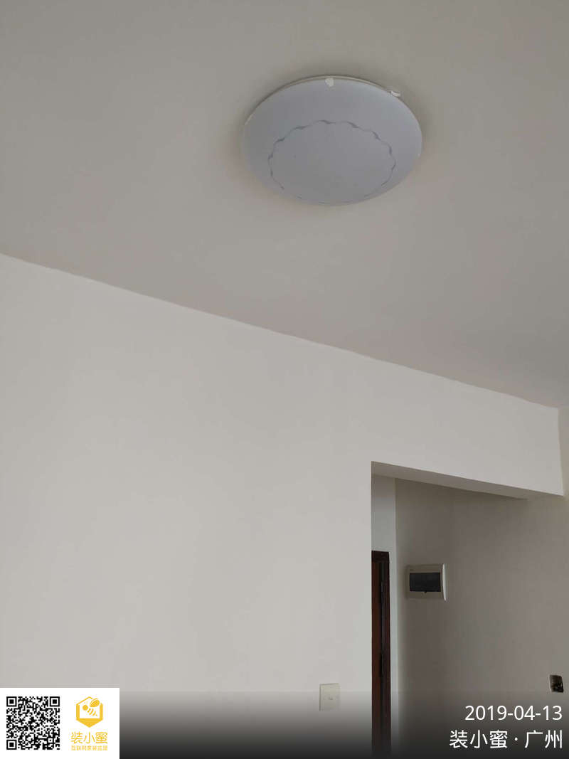

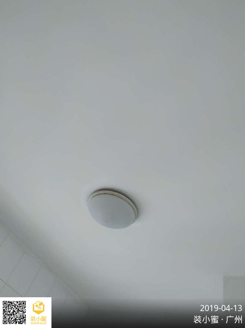

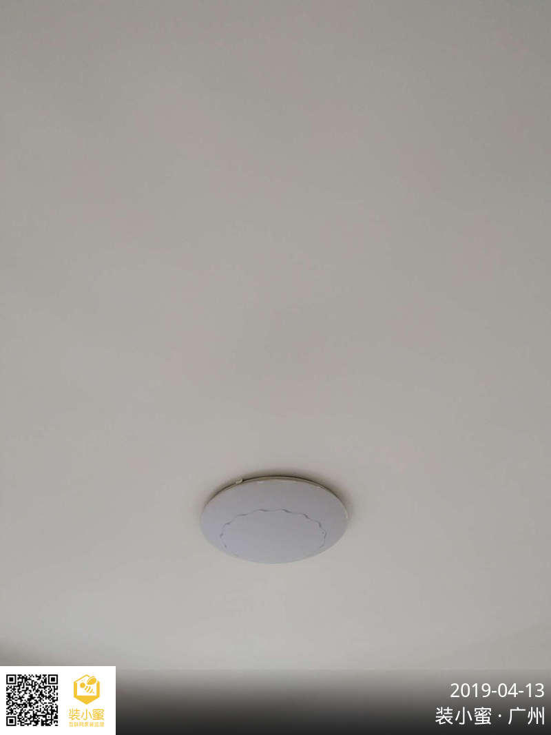

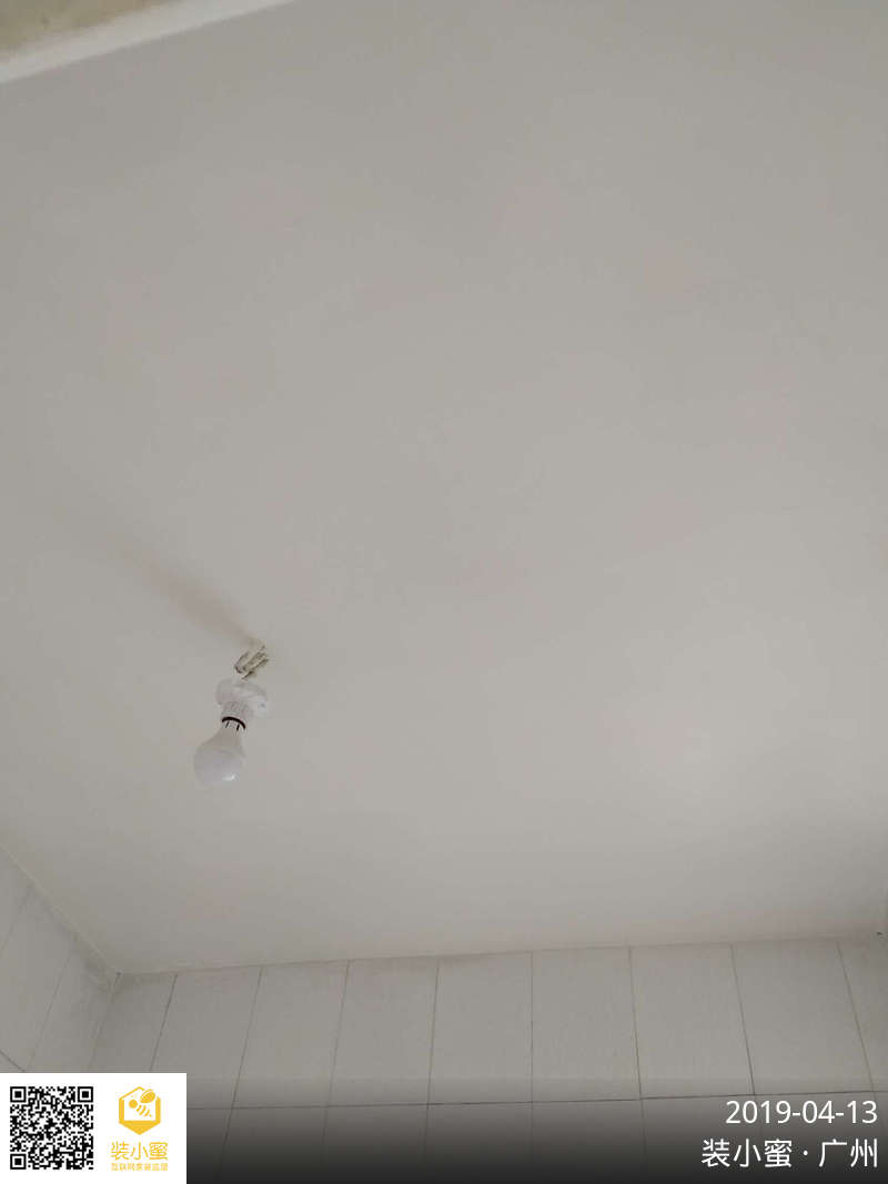

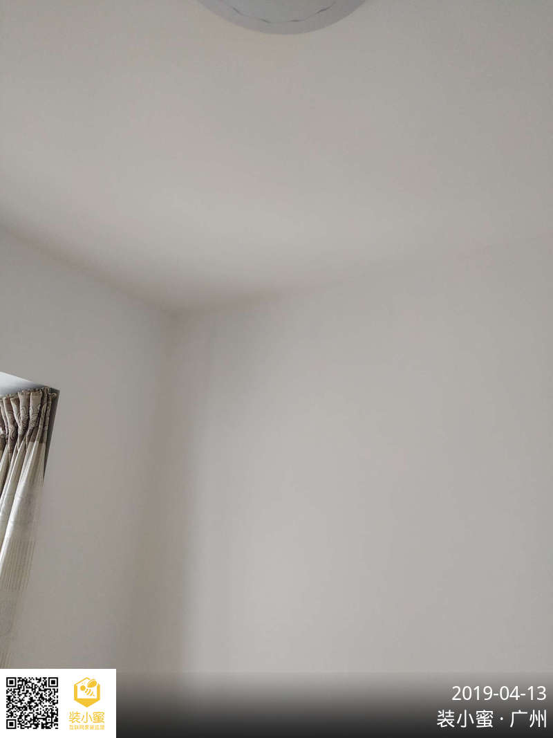

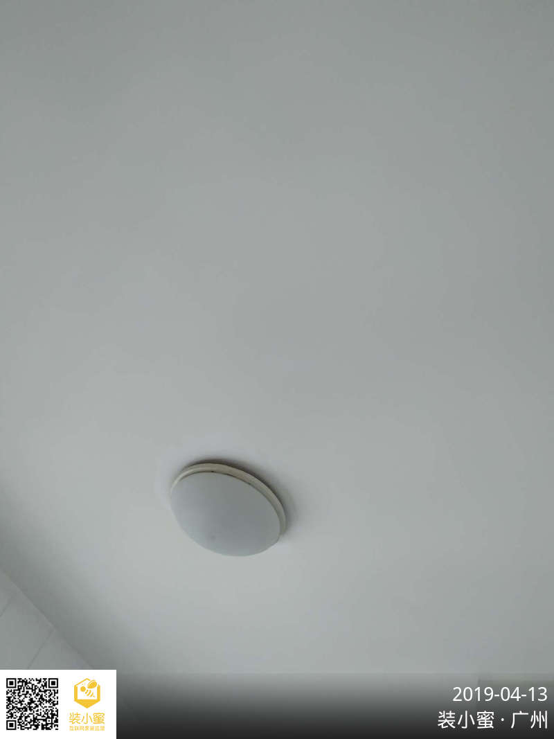

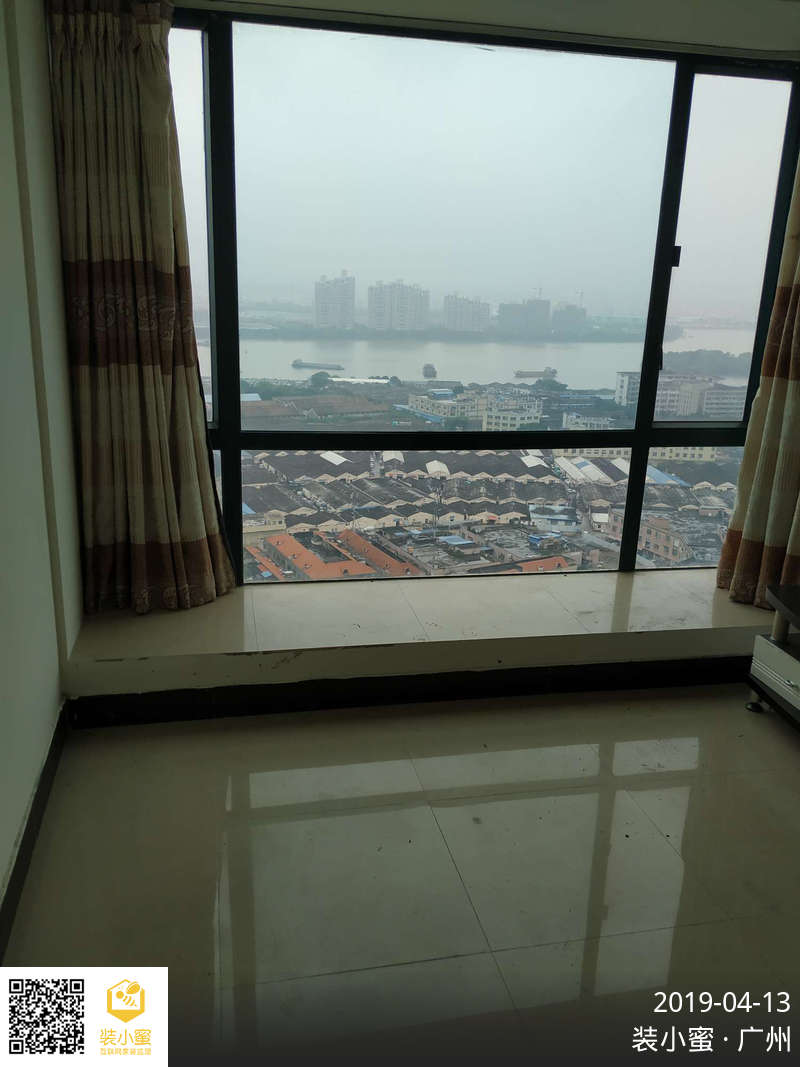

顶面表面经目测,无明显开裂现象
顶面表面经目测,无明显不平整现象
经内部观察,顶面无渗漏现象

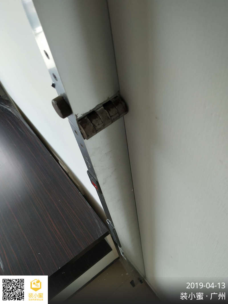

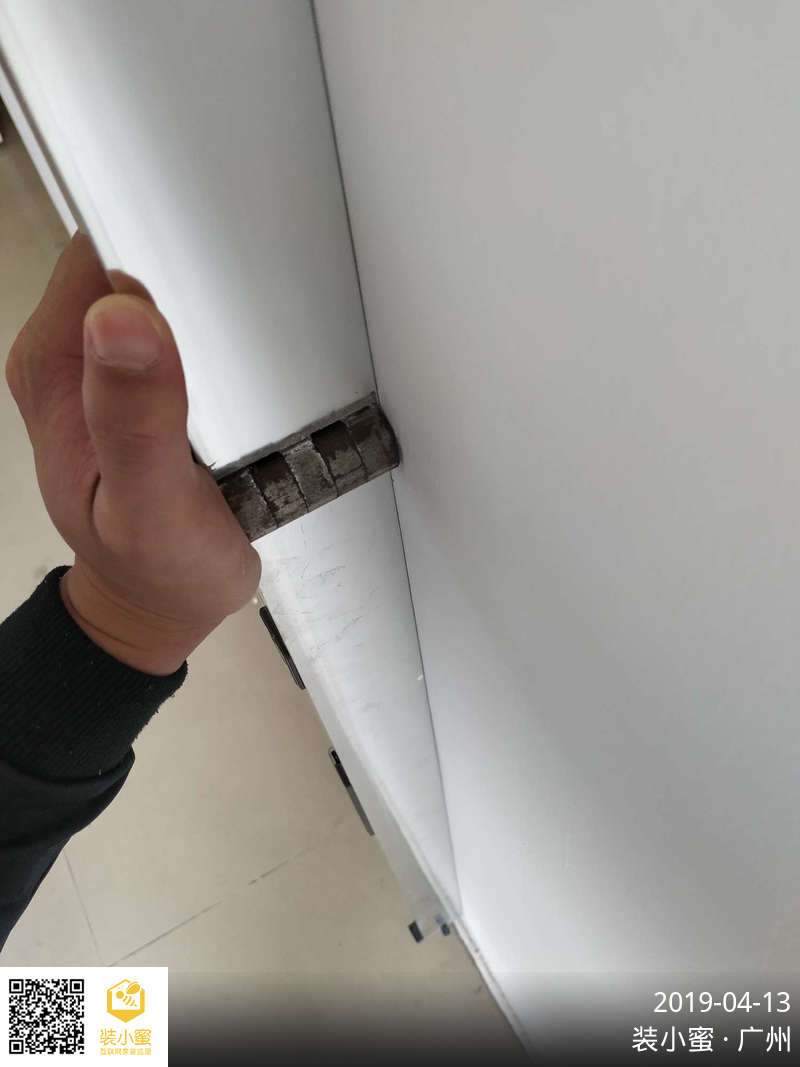

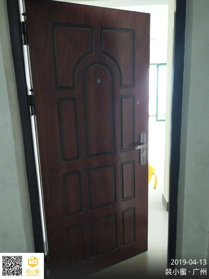

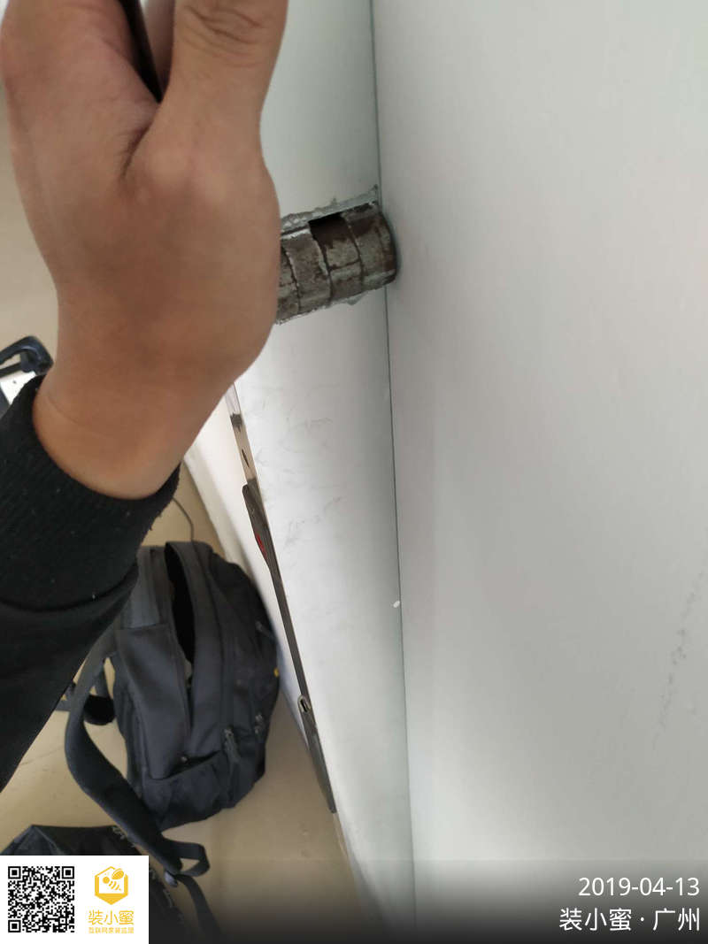

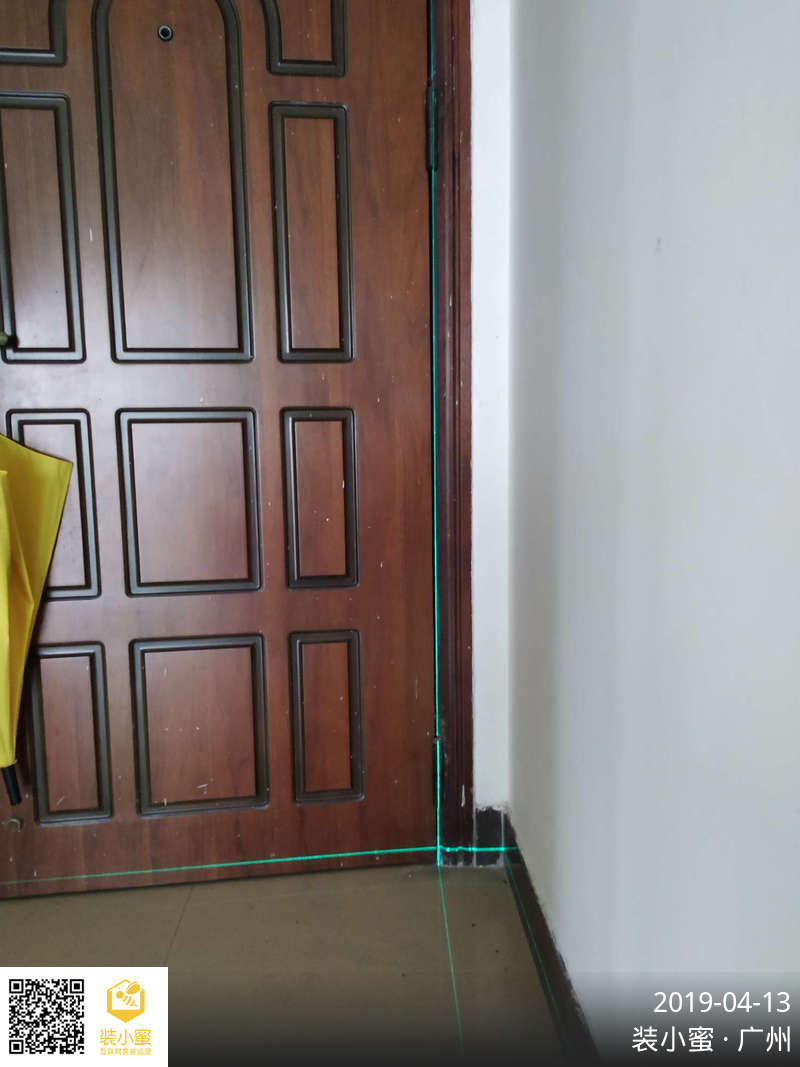

防盗门安装牢固

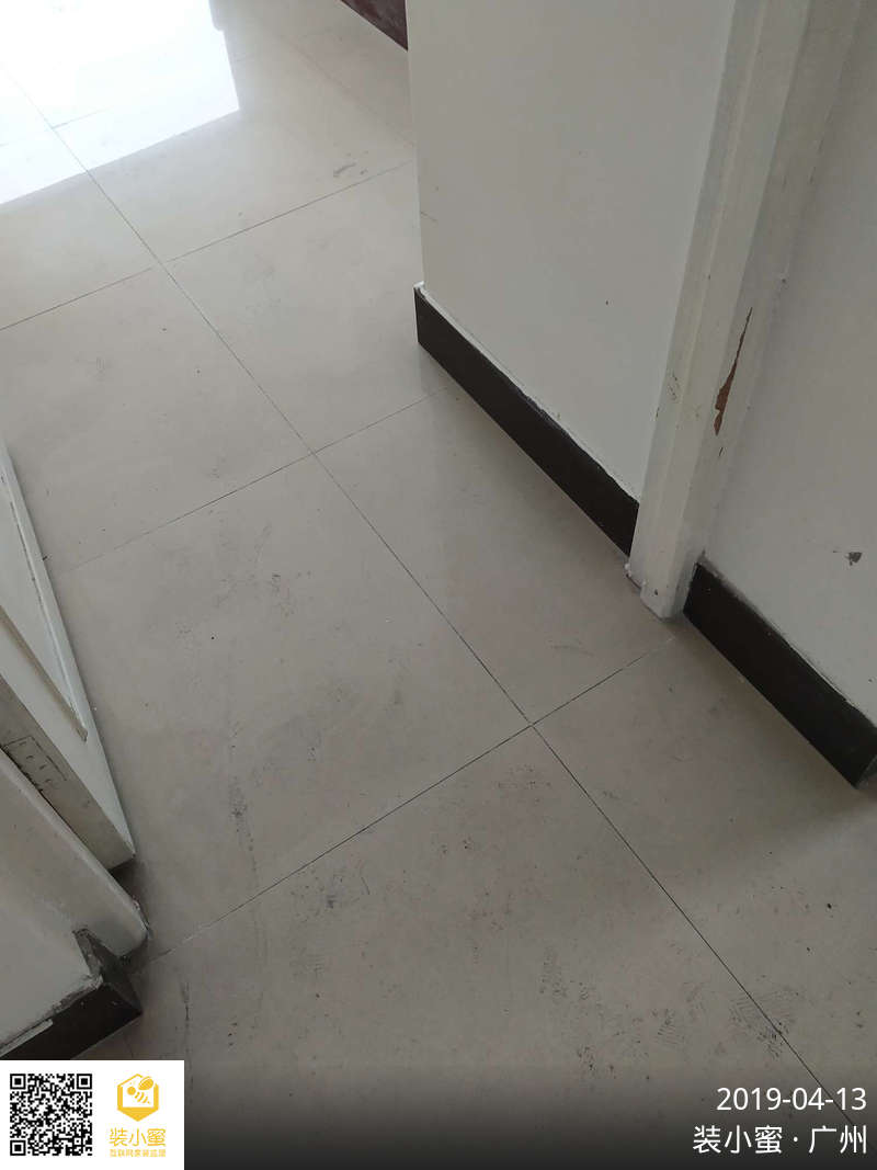

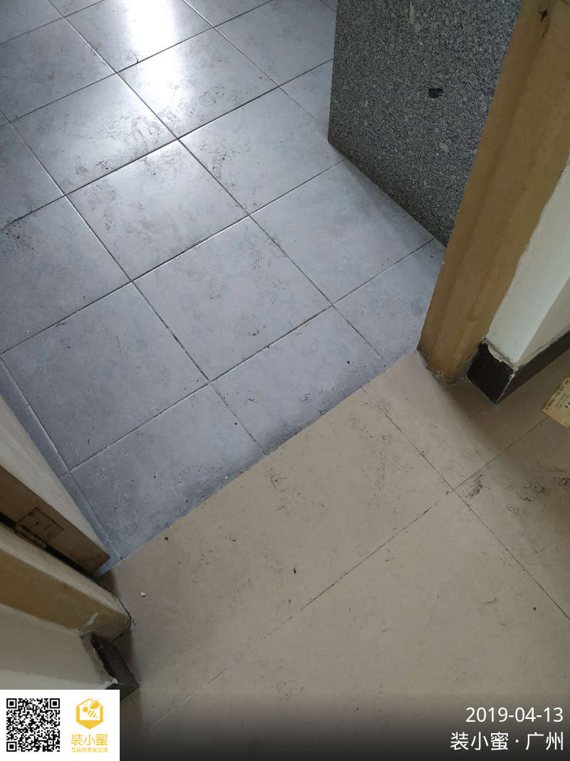

门槛高度符合地面铺设高度要求

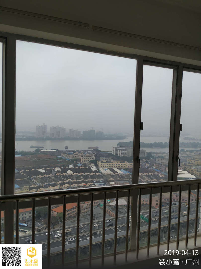

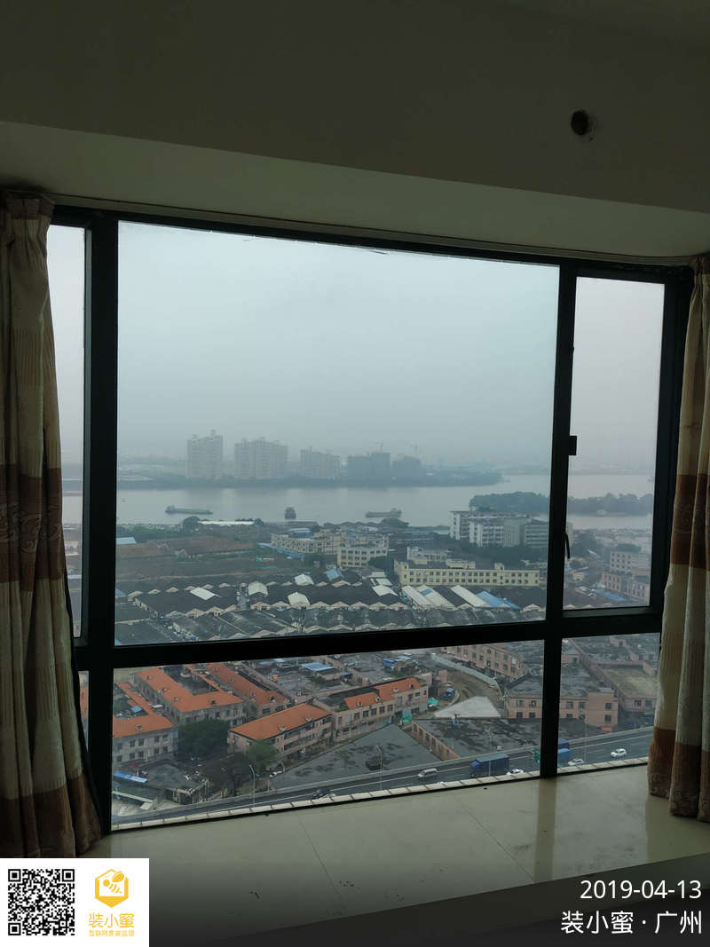

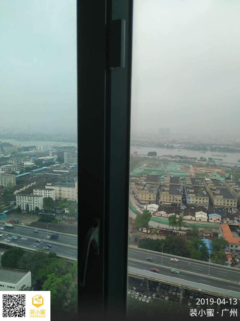

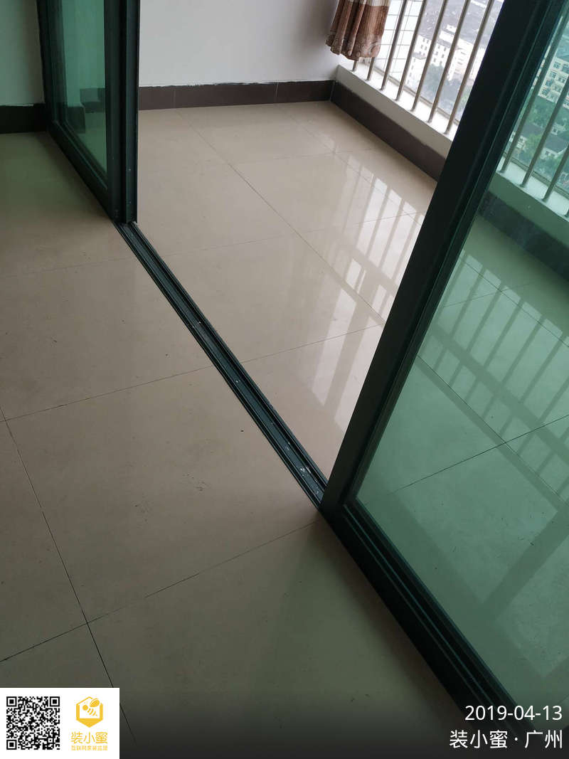

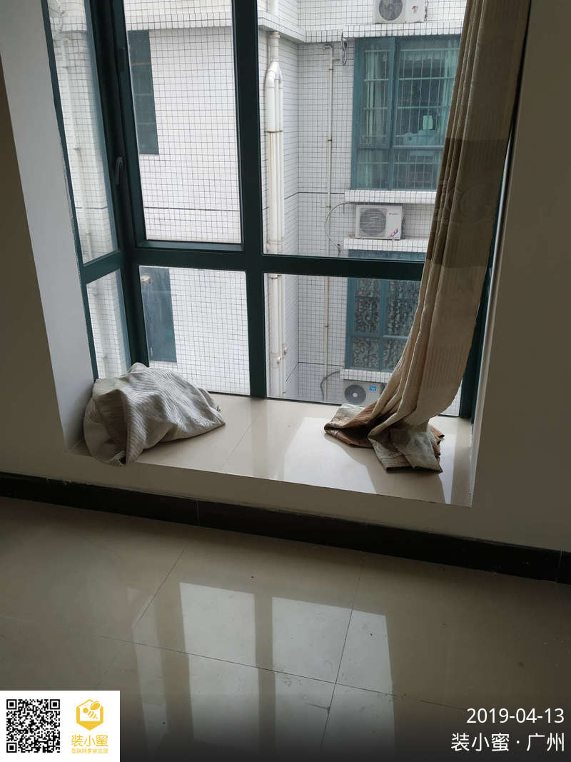

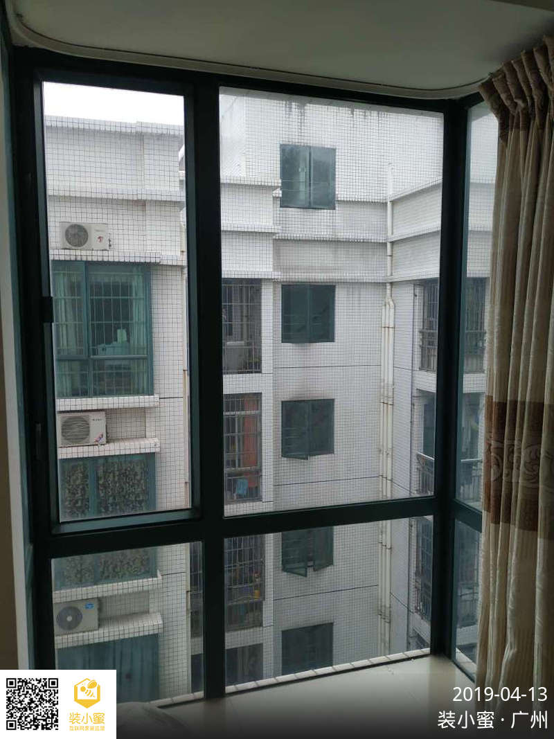

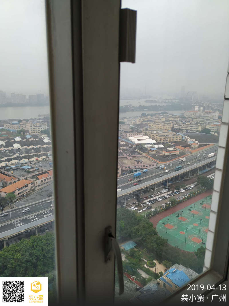

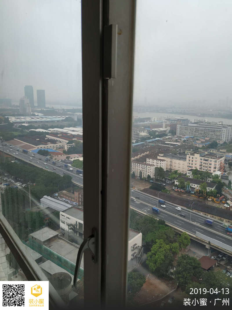

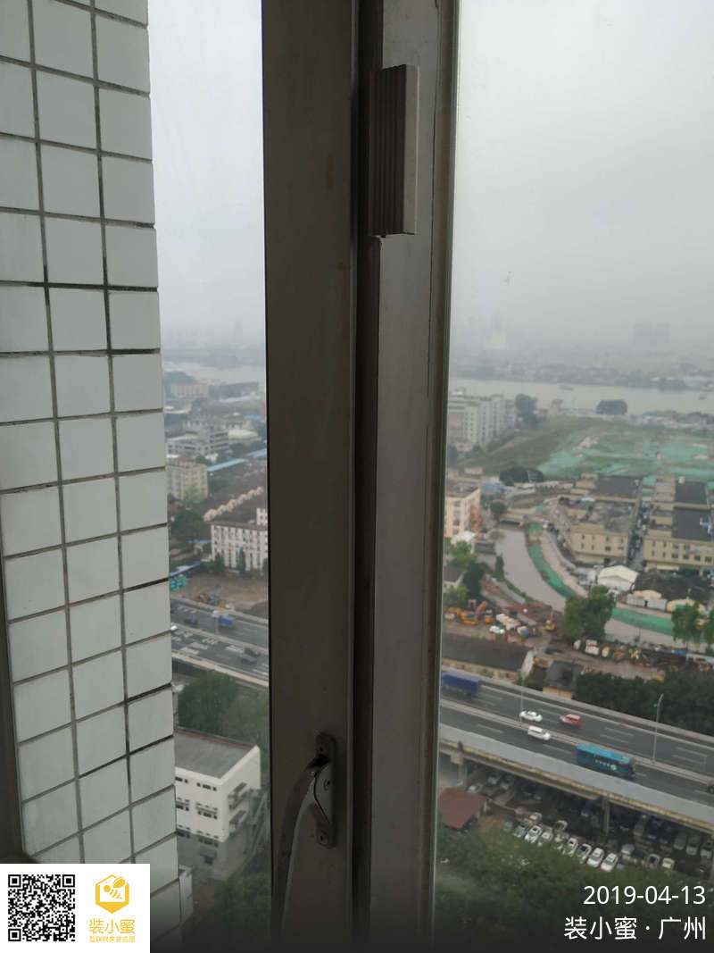

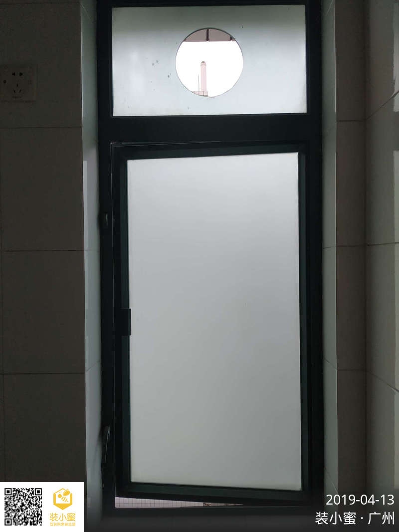

原窗窗框、窗户(玻璃)完好,操作正常
原门窗开启、锁止正常,把手完整

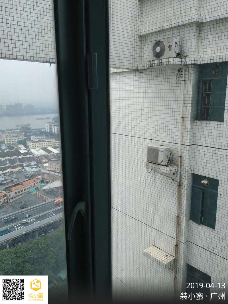

经内部观察,窗角无渗漏现象

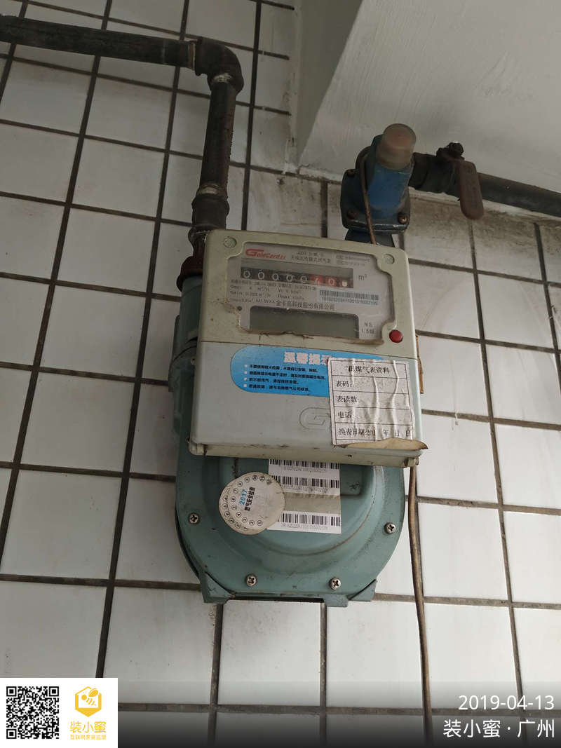

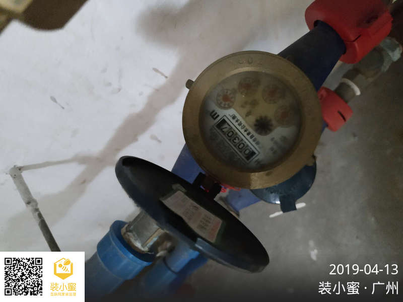

建筑水表、燃气设备配备正常

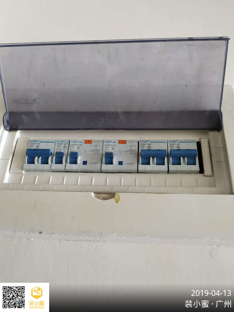

原配电箱及断路器工作正常
经内部观察,墙面无渗漏现象

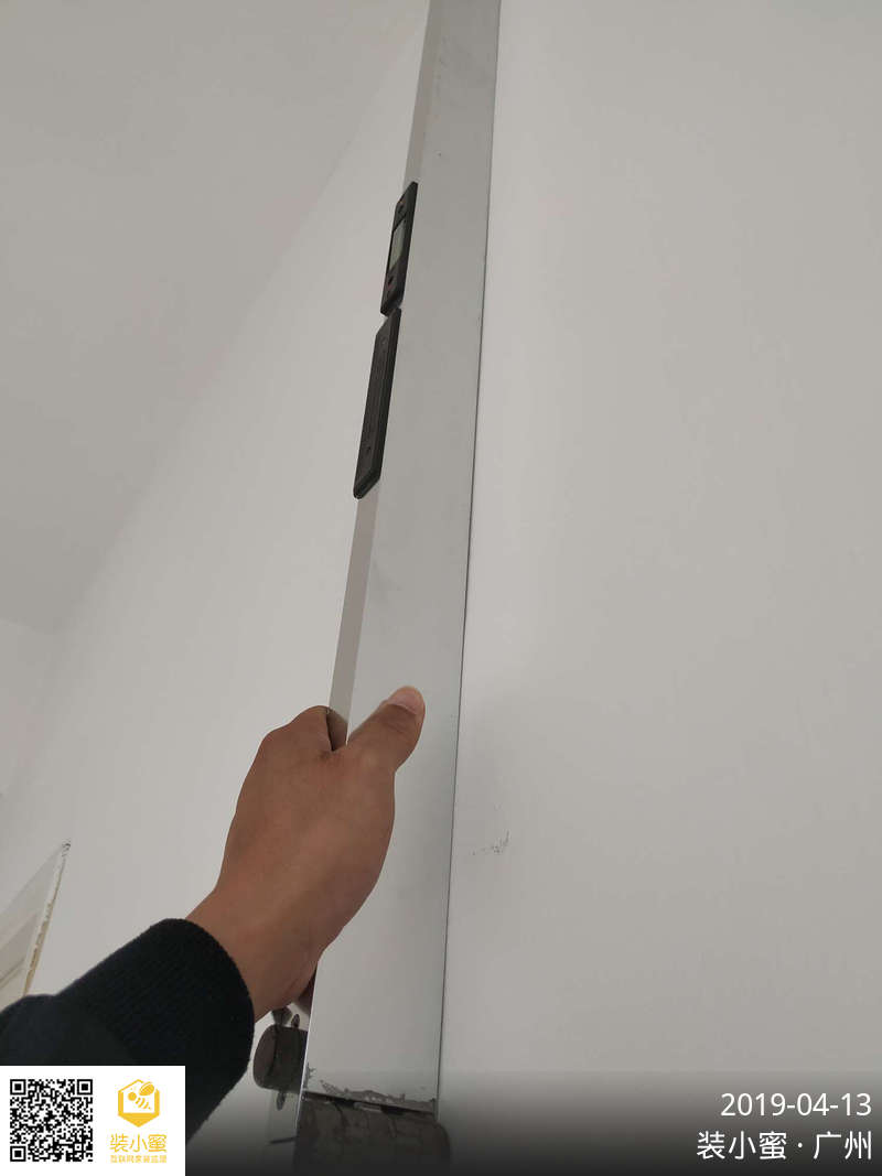

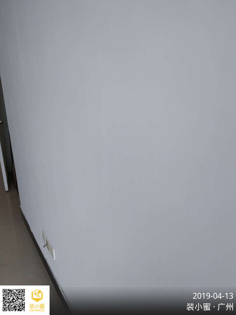

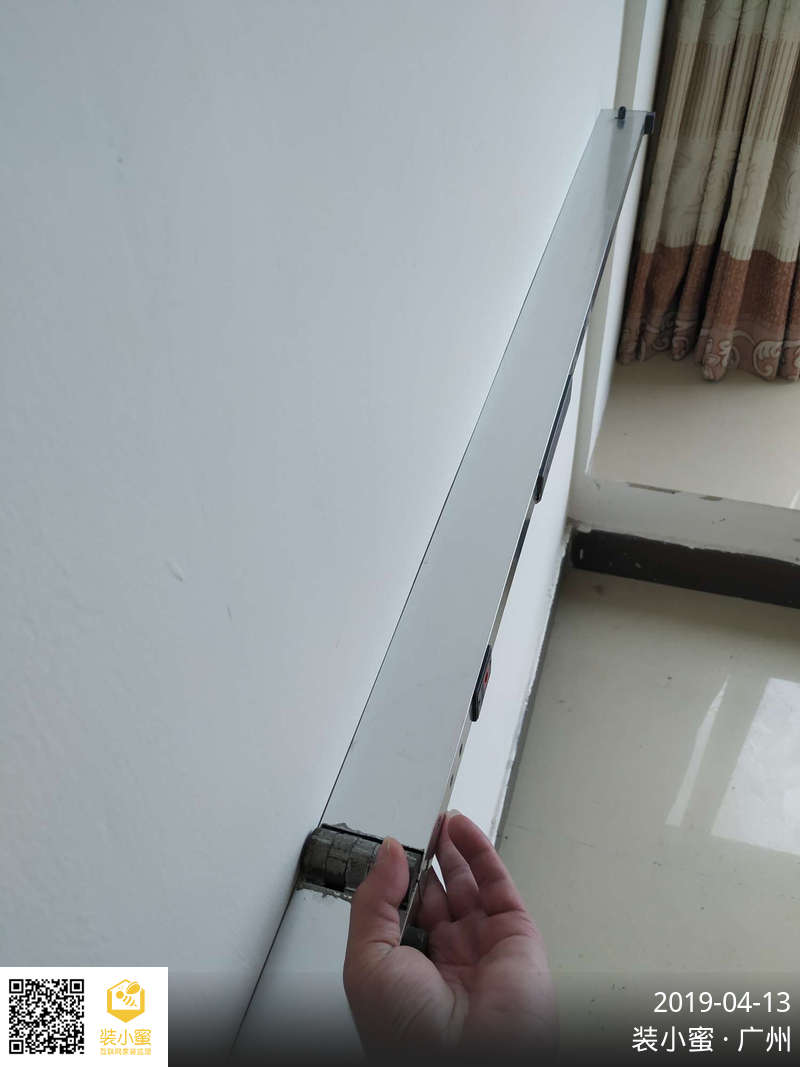

墙体腻子表面牢固,平整

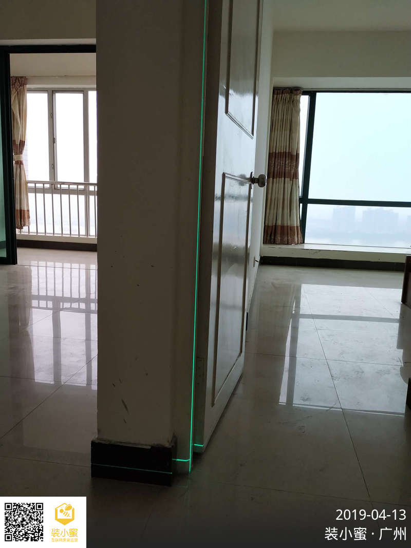

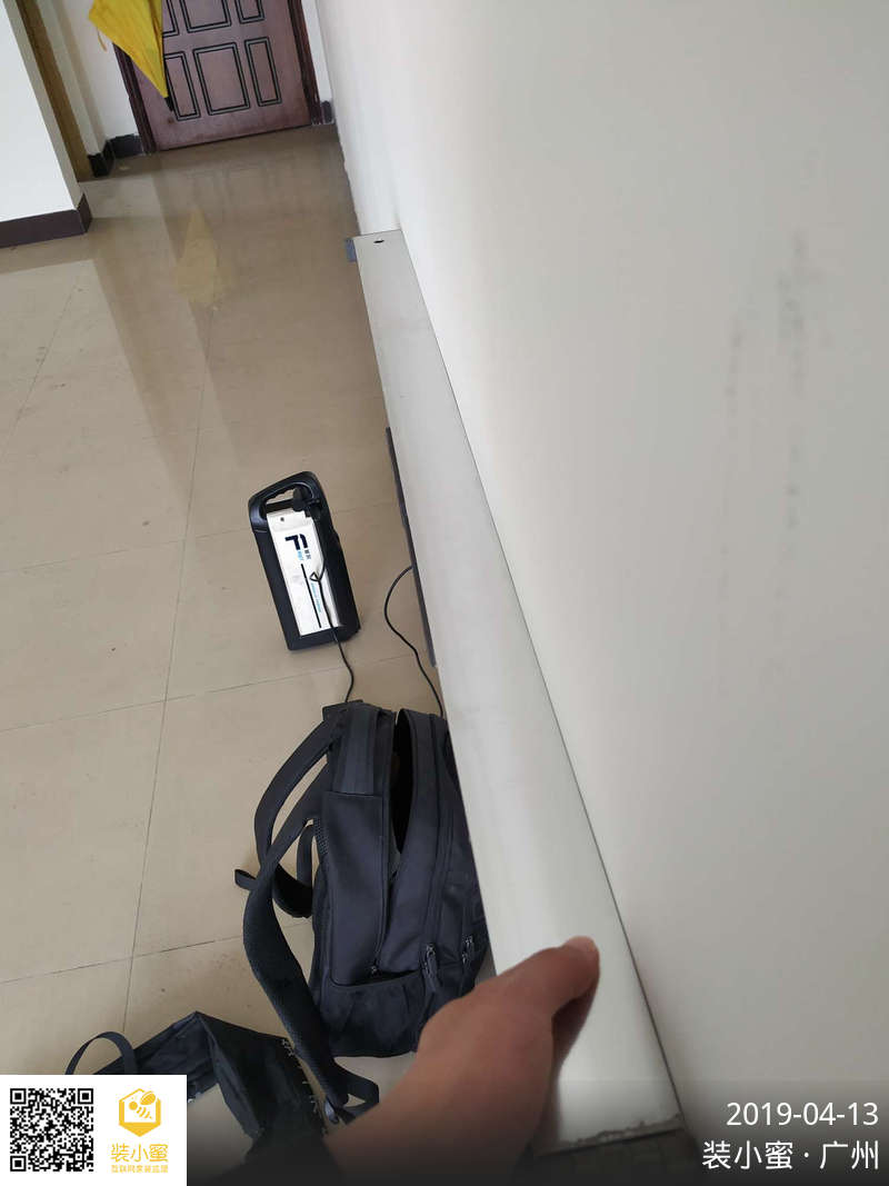

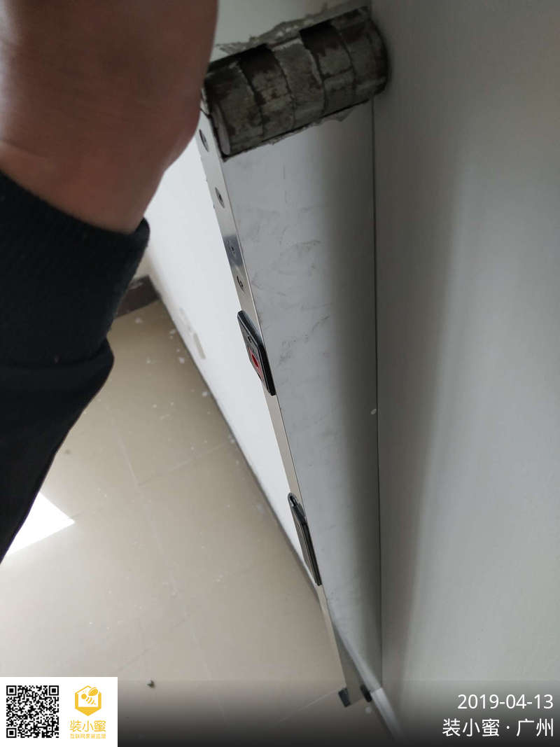

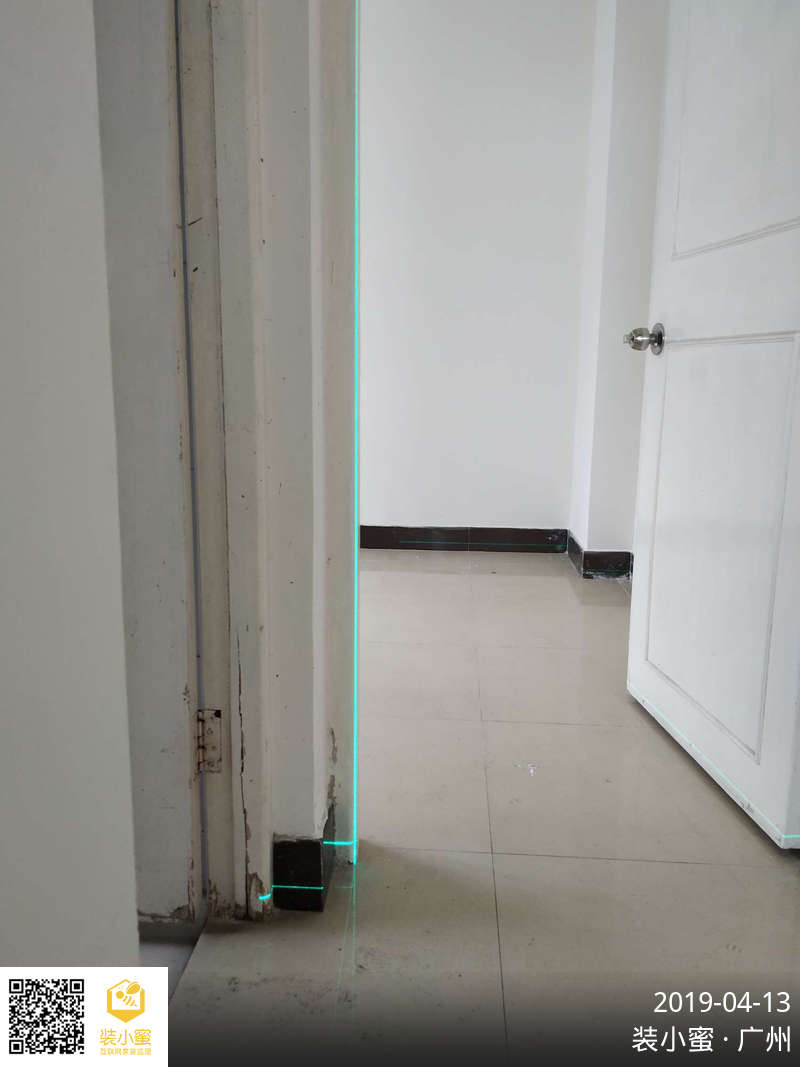

门洞口垂直平整符合要求

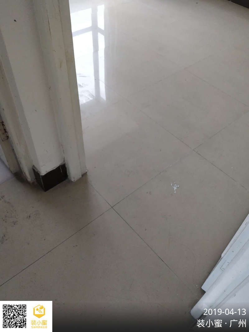

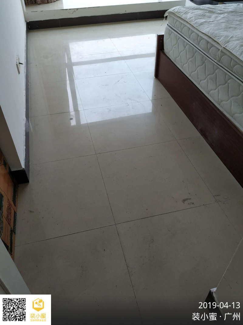

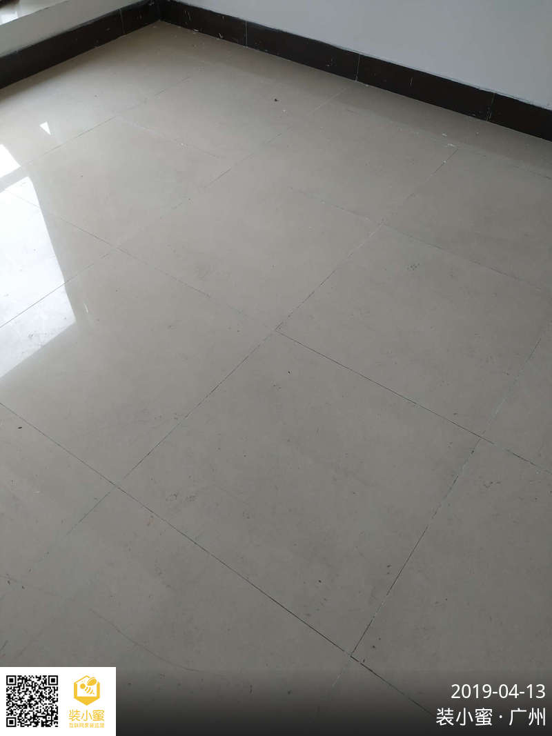

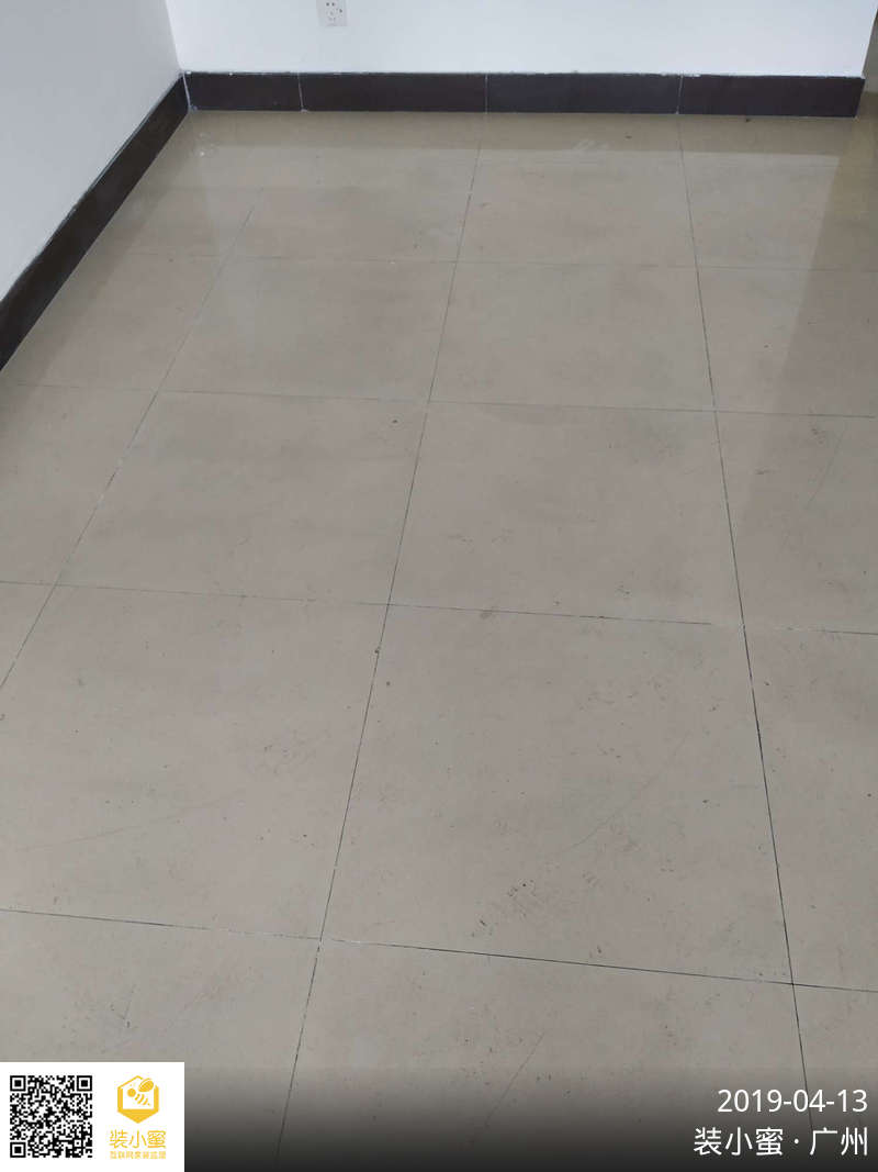

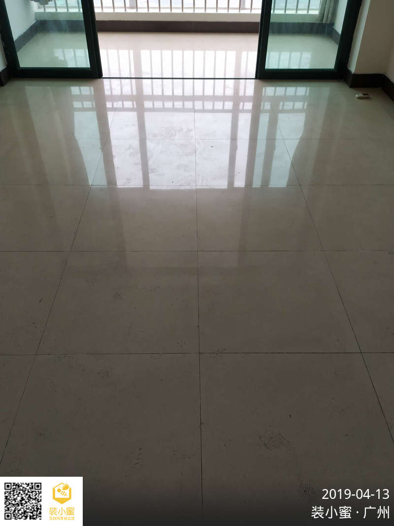

地面基层无空鼓开裂现象
地面基层牢固,无起沙现象

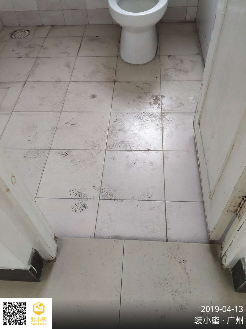

厨房、卫生间地面已低于外区域地面
经内部观察,厨卫顶面无渗漏现象

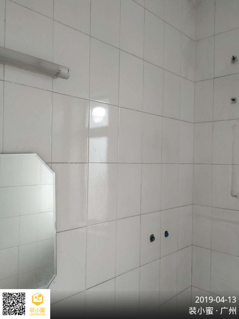

卫生间墙面防水建筑时已涂刷
卫生间墙面表面牢固,可以贴砖

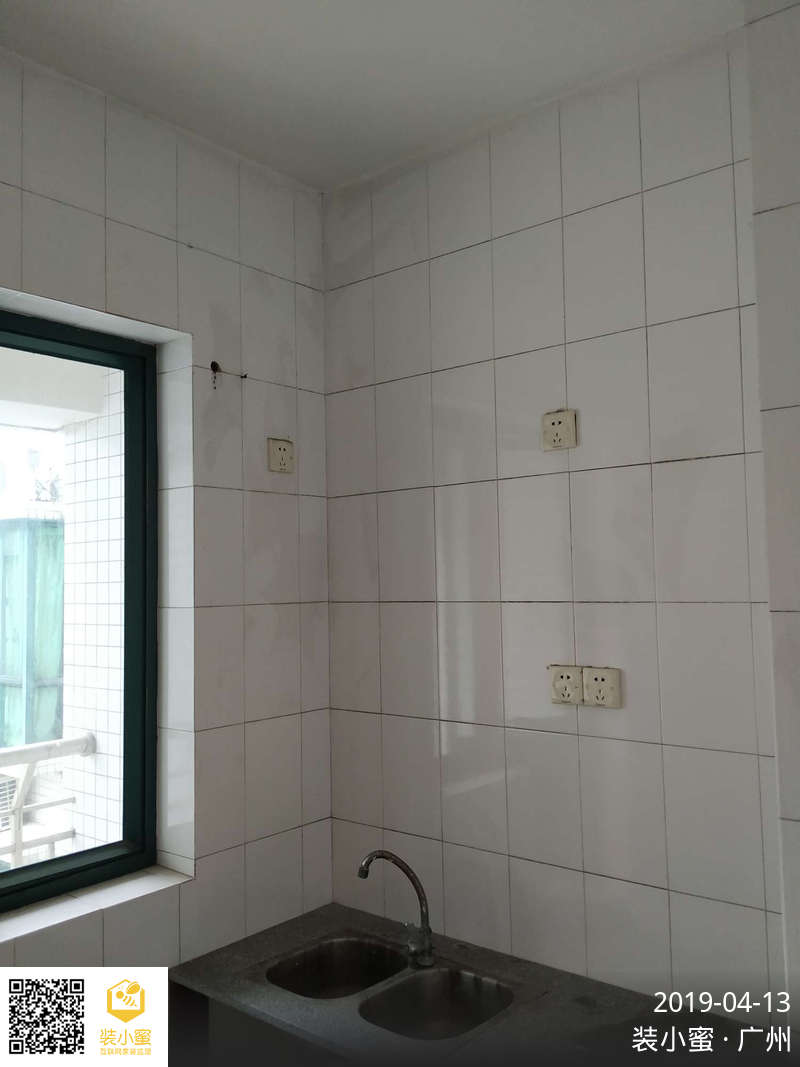

厨房墙面表面牢固,可以贴砖
厨房烟道管壁牢固,可以贴砖
