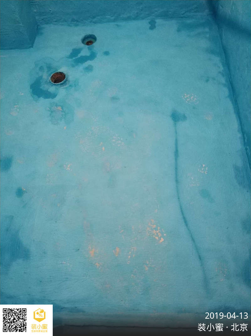

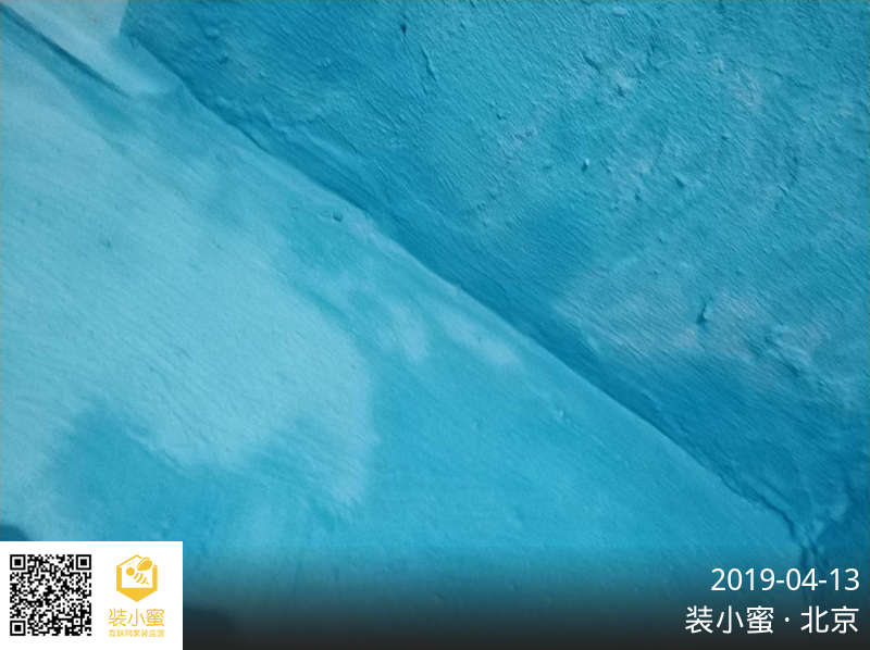

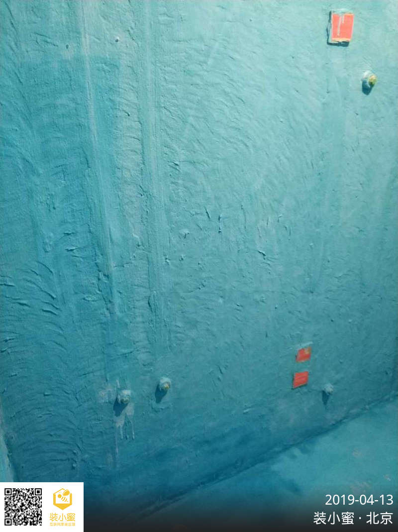

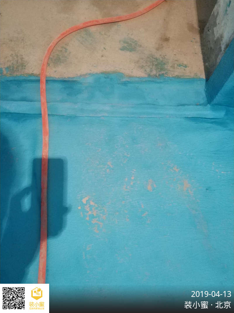

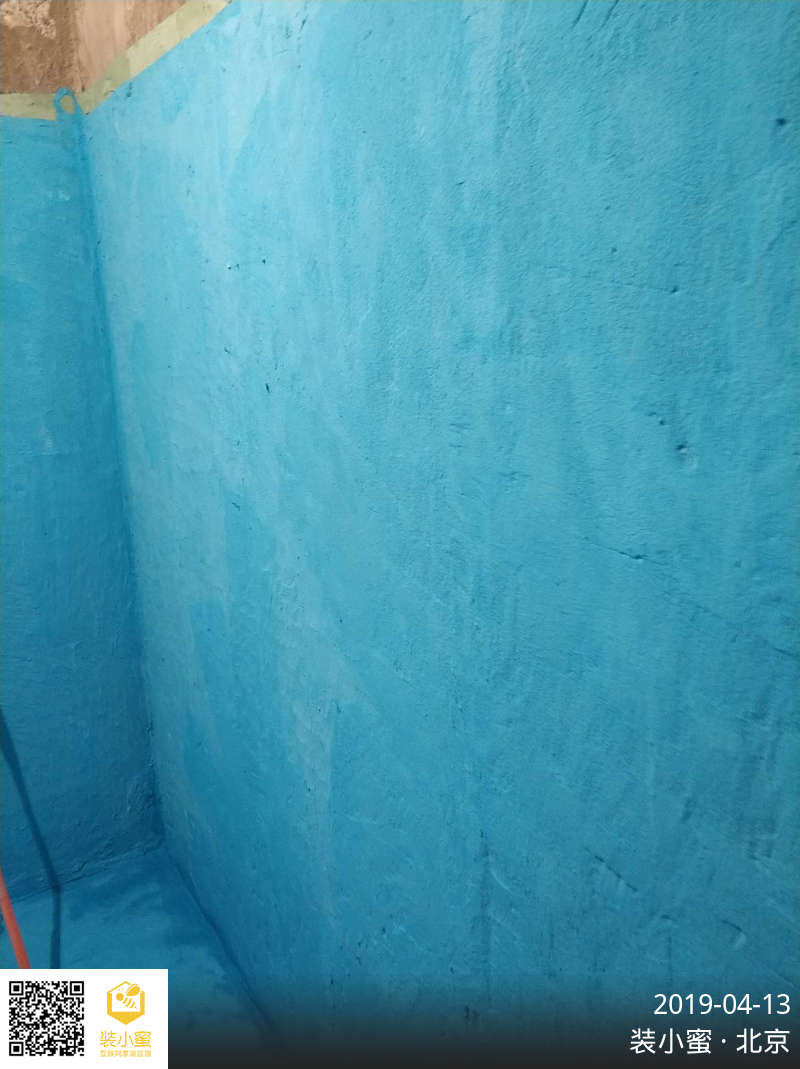

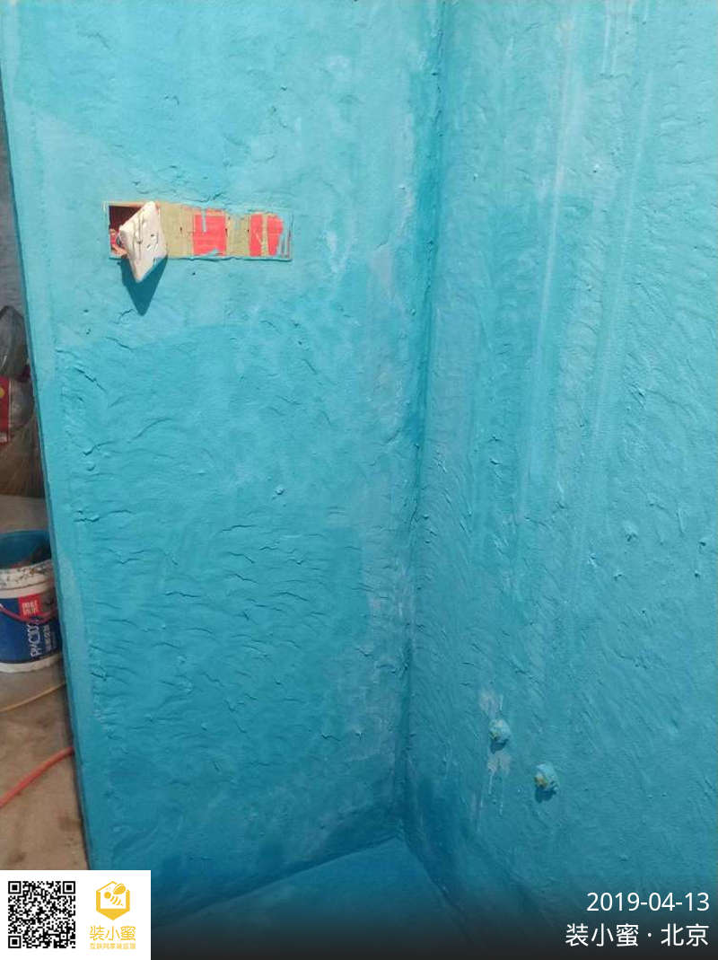

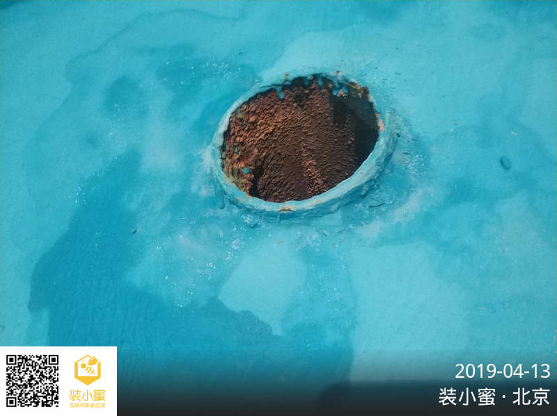

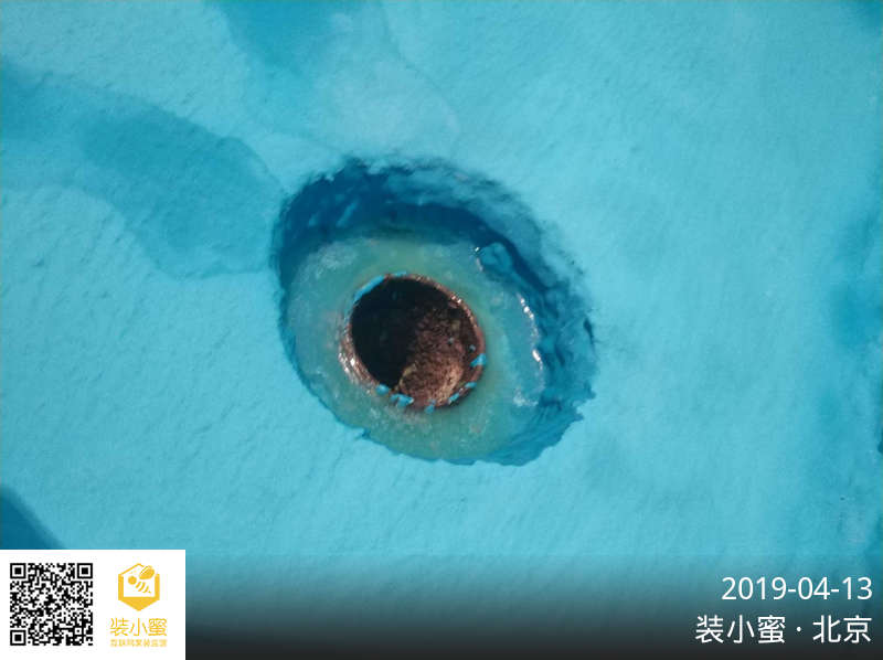

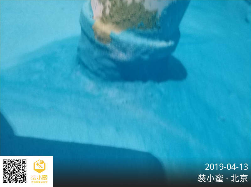

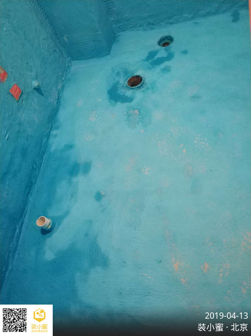

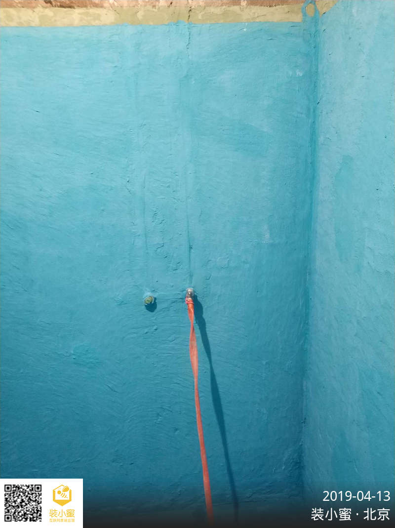

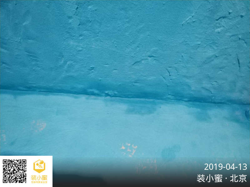

卫生间防水涂刷已经完成,瓦工师傅正在进行厨房墙砖粘贴,墙面防水涂刷高度符合标准,墙地面防水涂刷比较均匀,防水层与基础结合牢固,管道根部进行了加强涂刷,下午可以进行蓄水做48小时毕水试验。
提醒瓦工师傅把顶面管道施工洞进行密封以免反味,注意噪音施工时间,卫生间蓄水后通知楼下注意观察。
提醒客户:根据蓄水时间到48小时后提前通知监理到楼下邻居家进行毕水结果验收。

地面防水层涂膜质量符合要求
管根部位加强防水
