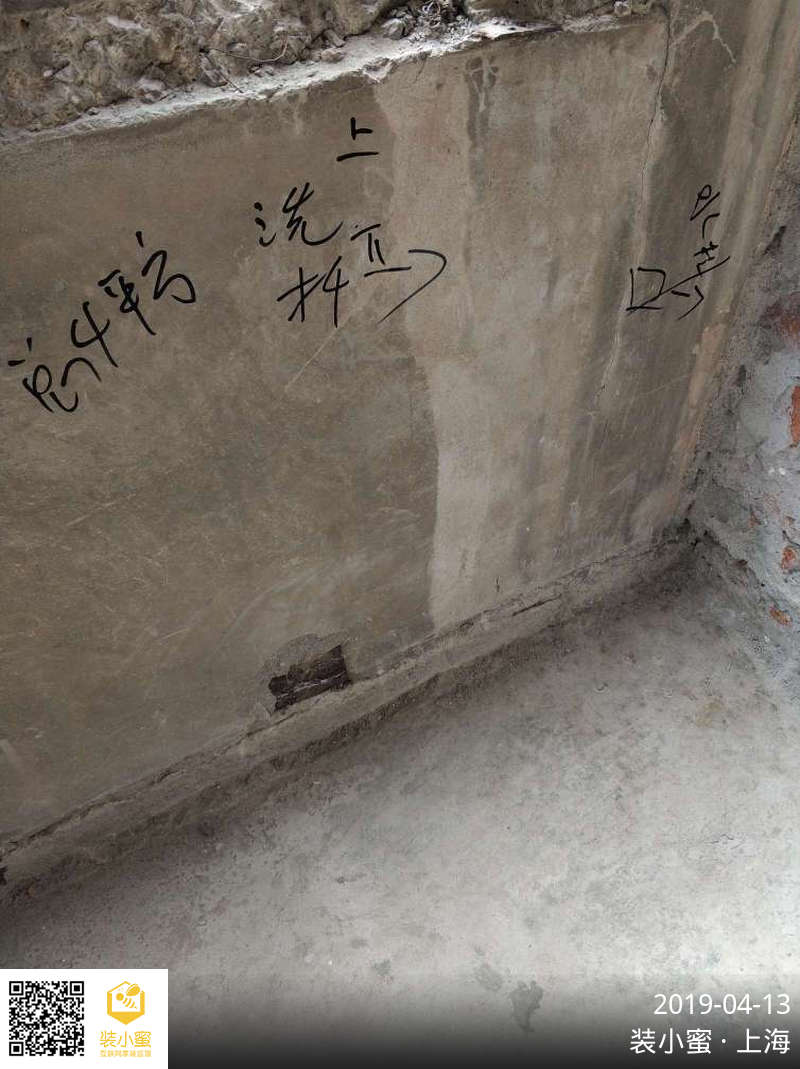

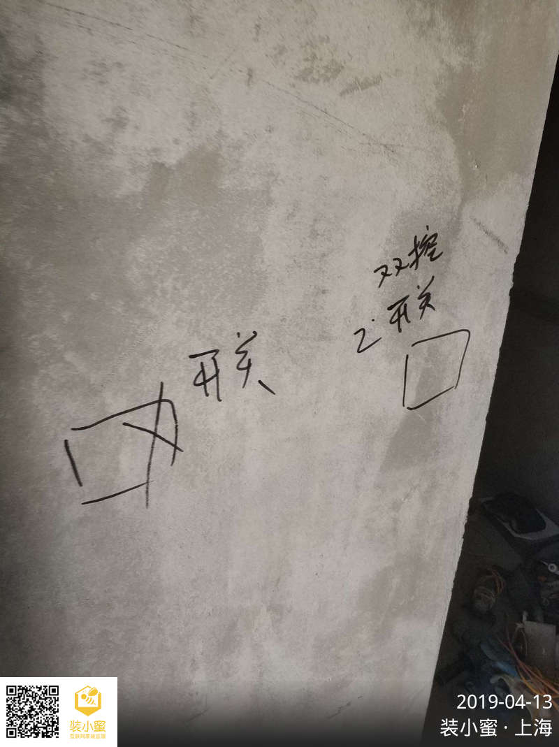

泥工正在粉刷墙面,平整度符合要求,现场完成水电定位工作

水电管线的走向设计合理,可以实施
给水点位置与水管安装方案确定,可以实施
排水点位置及施工方案确定,可以实施

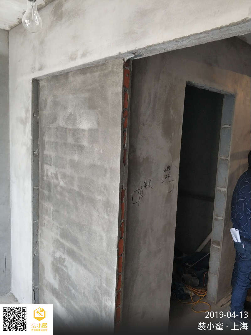

新砌墙体位置及尺寸正确
砌块表面平整,灰缝饱满
抹灰层表面平整垂直,阴阳角方正
抹灰层表面牢固无明显开裂现象
门窗洞口的过梁已设置

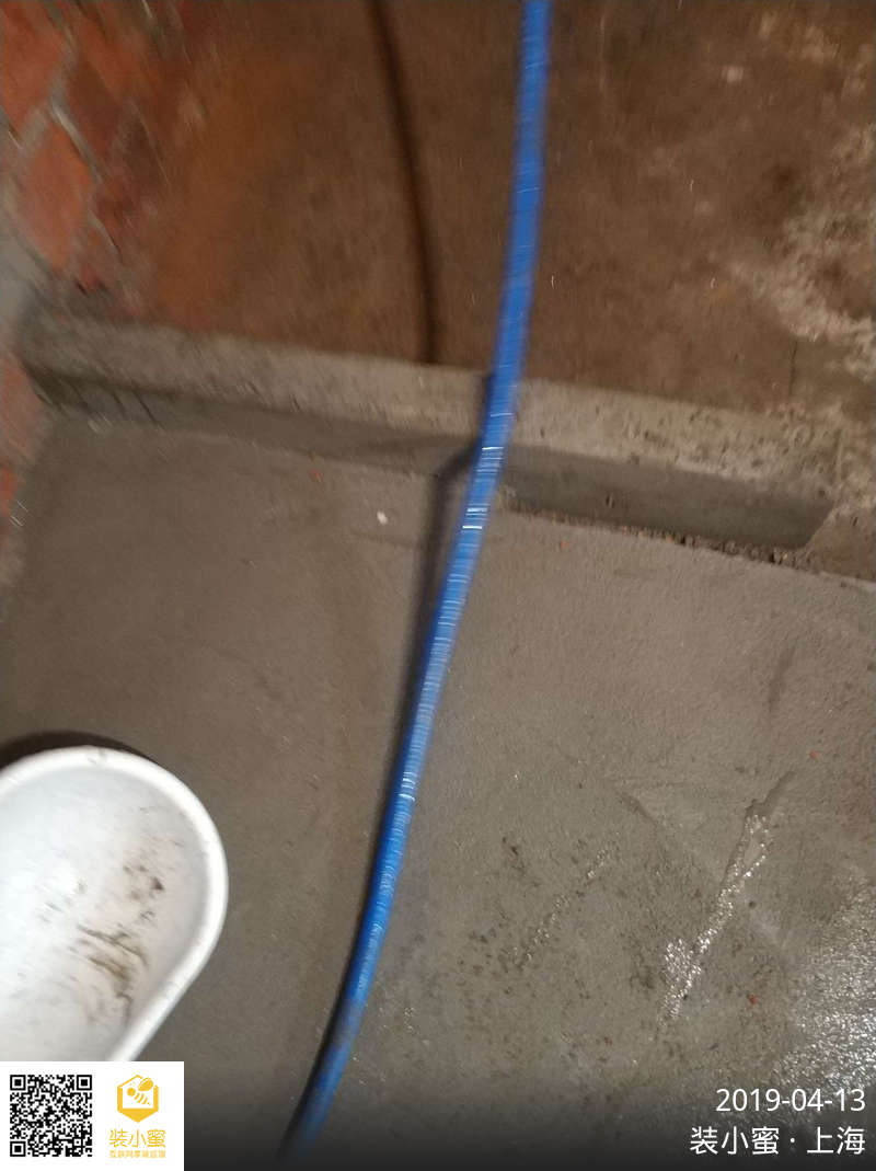

湿区新砌墙底部已施工砼防水带
