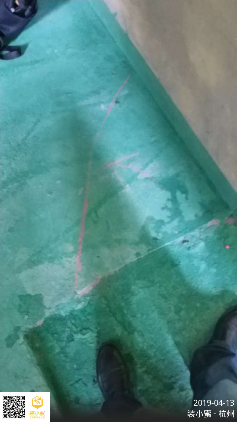

水平标准线已弹,水平检测正确

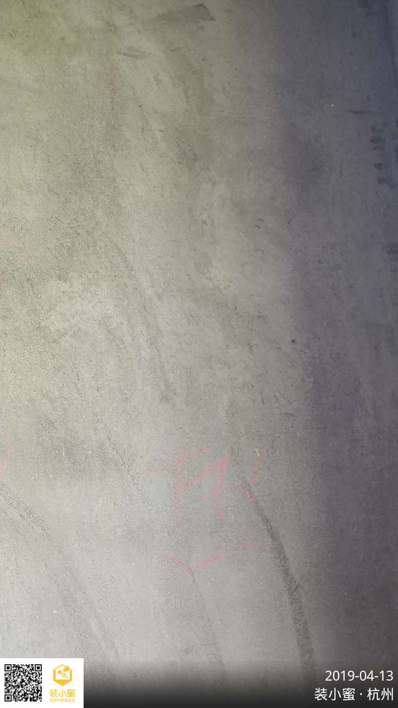

新砌墙体位置及尺寸正确
新砌墙体位置及尺寸正确

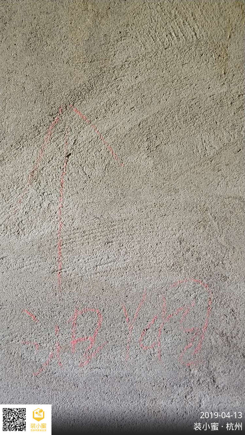

油烟机排烟管的位置已明确,可以实施

地面布管符合面层材质的相应要求
