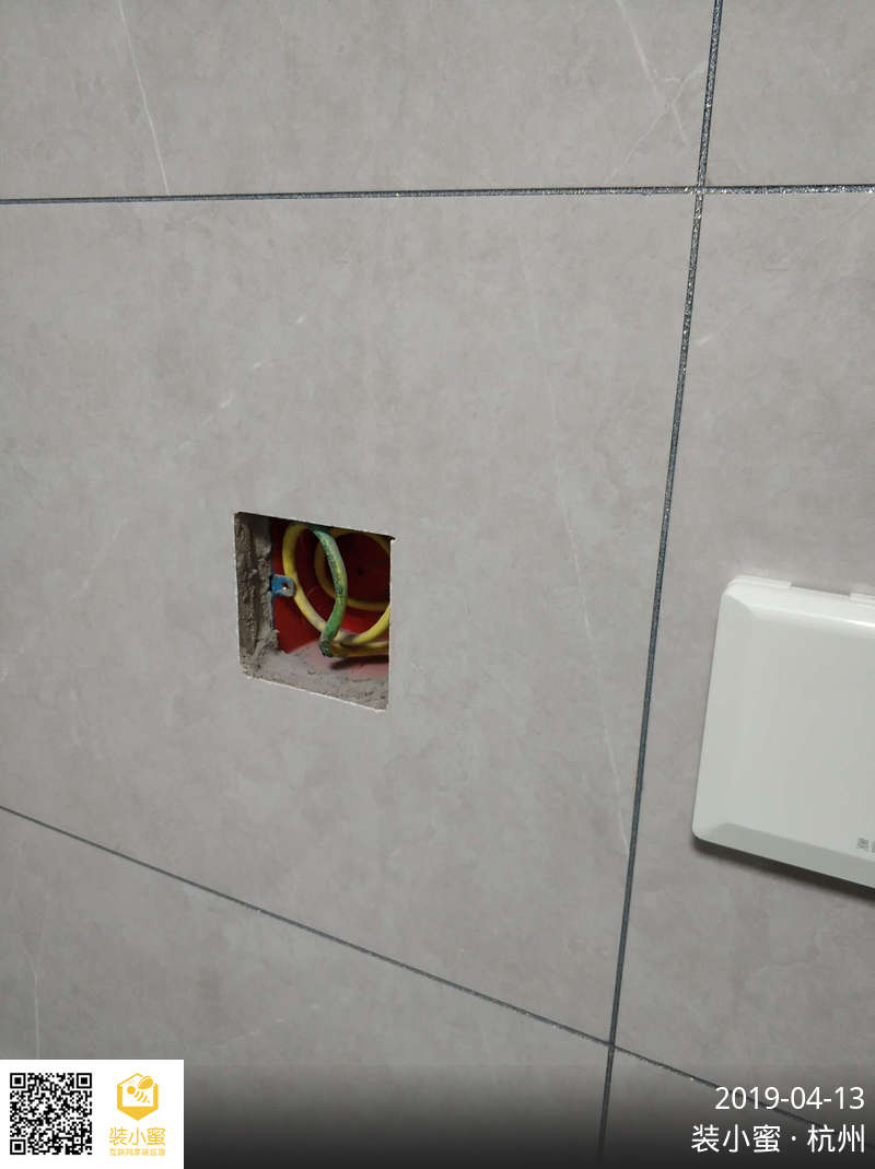

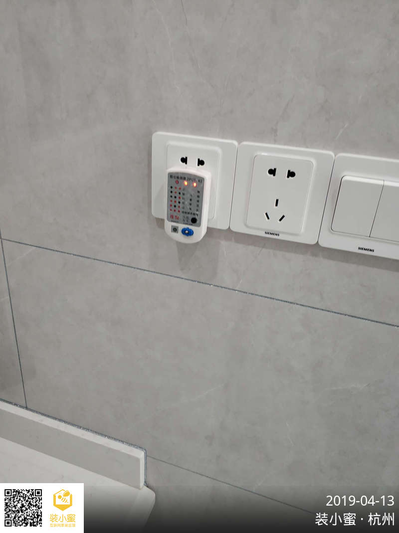

各面板安装牢固并符合要求
开关面板的操作与控制正常

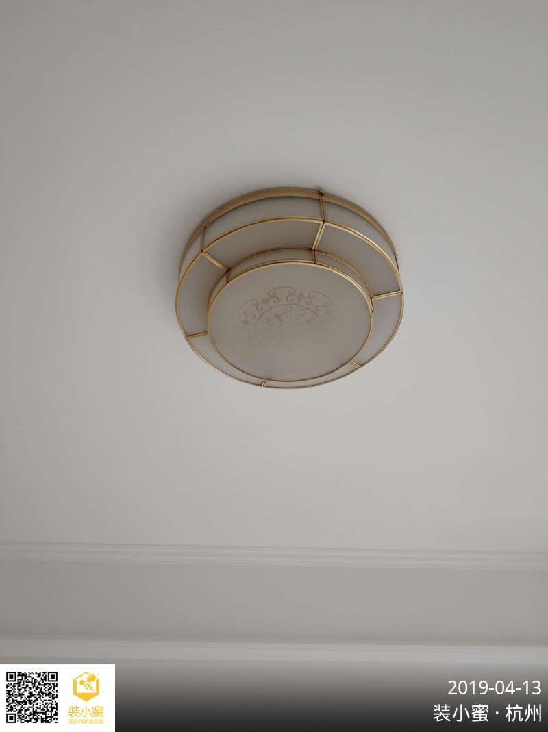

灯具安装符合要求
拆卸部分面板,内部接线规范
插座面板经通电检测,工作正常
经拆卸盖板检查,内部接线固定牢固

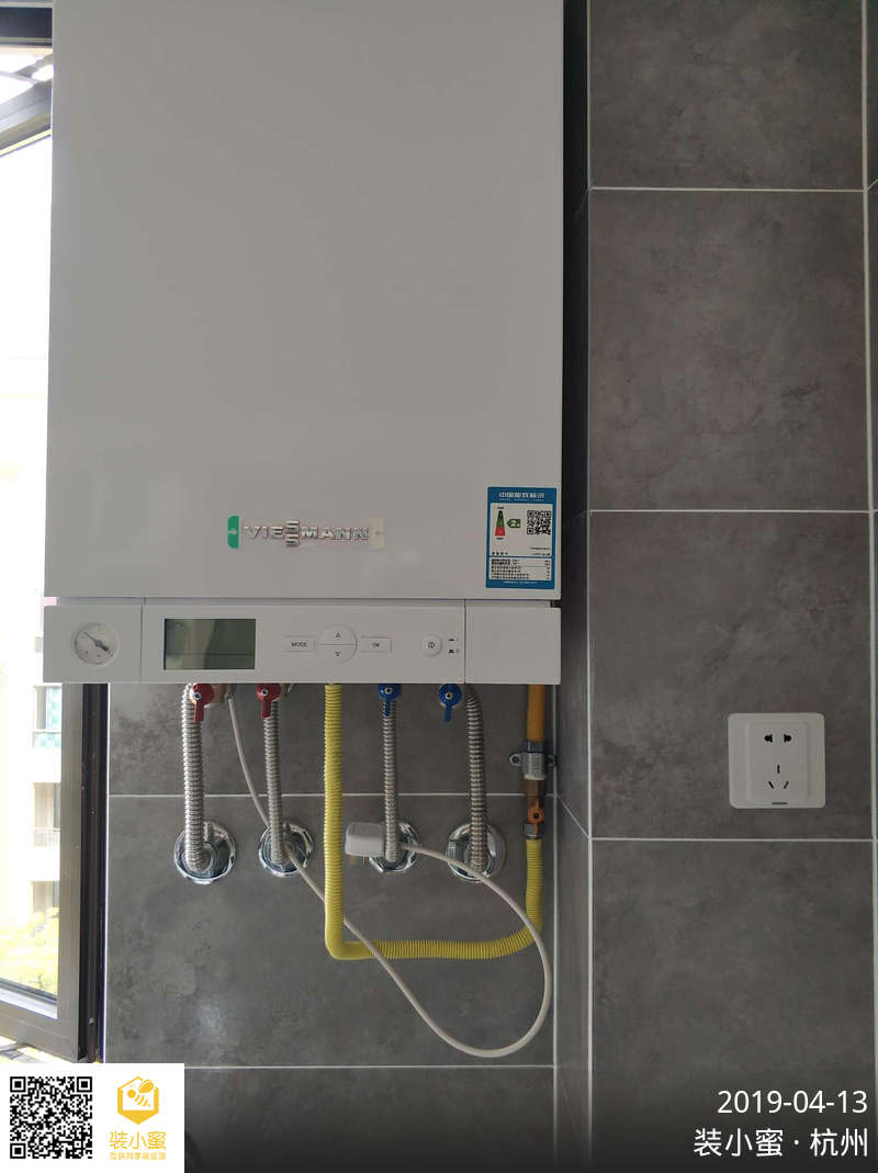

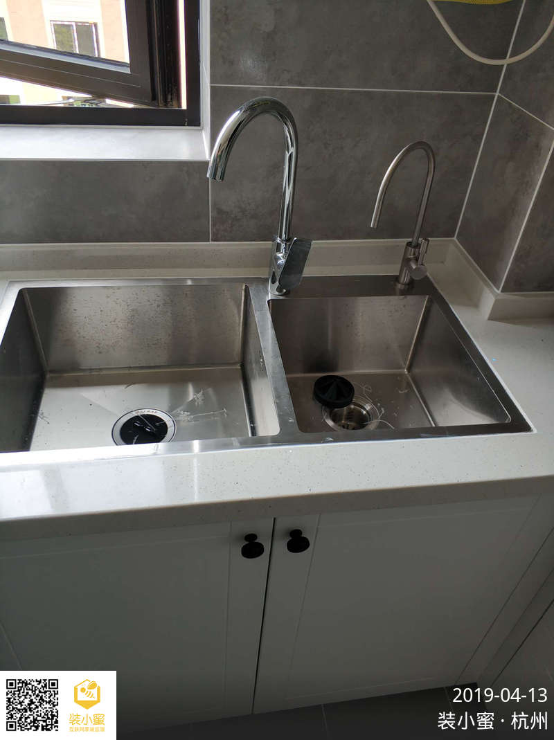

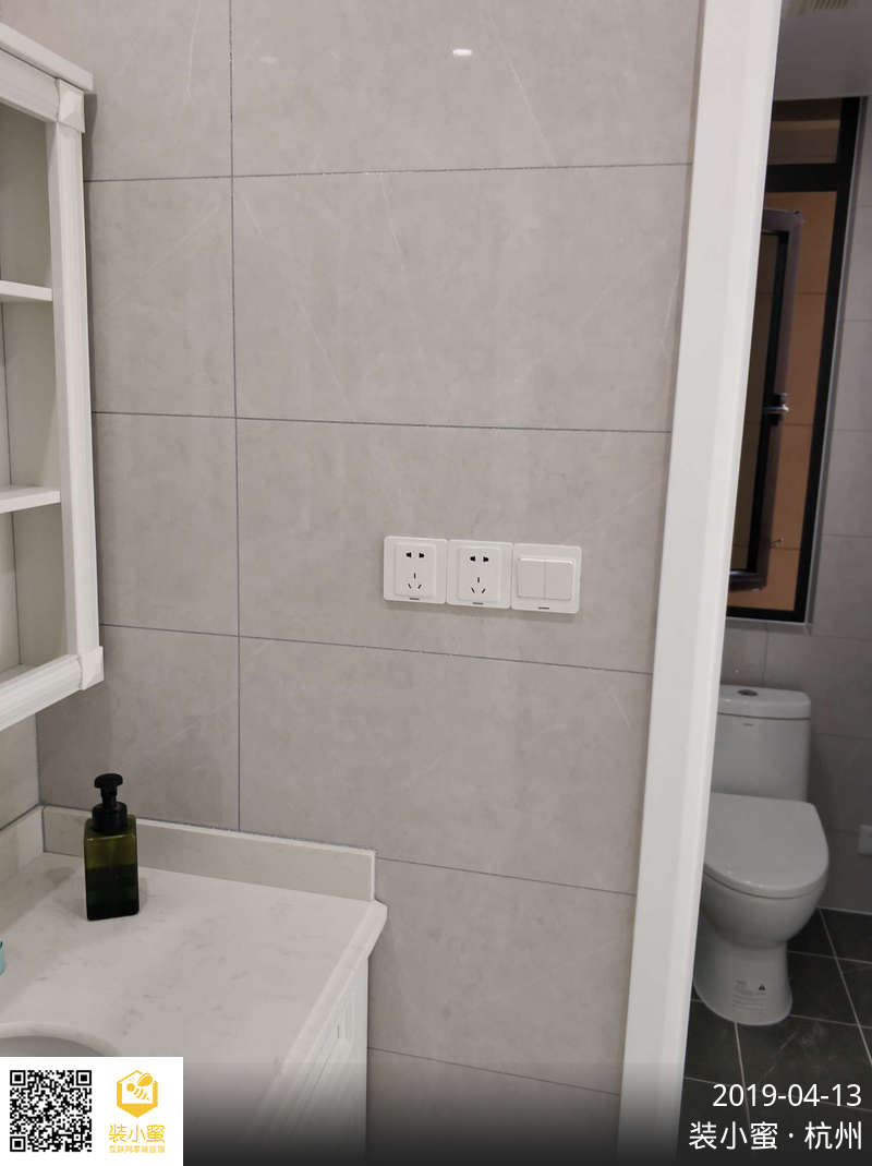

各卫浴安装牢固,表面完整
淋浴房排水畅通
其他设备排水时地漏无返水
龙头安装牢固,无渗漏
龙头开闭灵活,控制正常
角阀开闭正常,无渗漏
软管安装牢固,无渗漏
浴霸或暖风设备工作正常

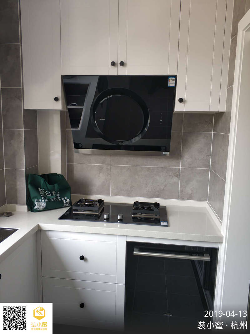

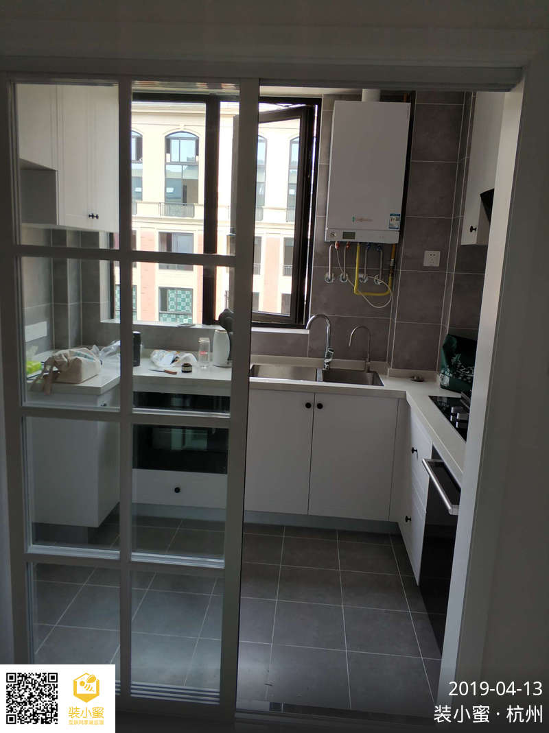

脱排油烟机工作正常
灶具工作正常

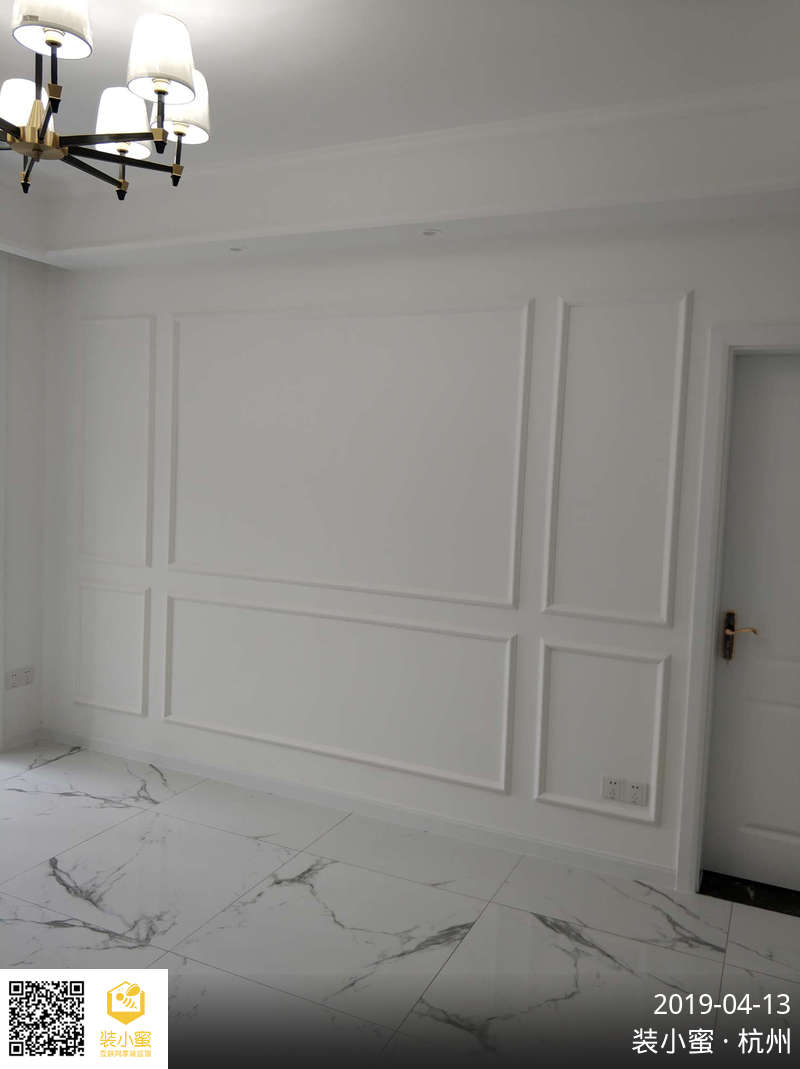

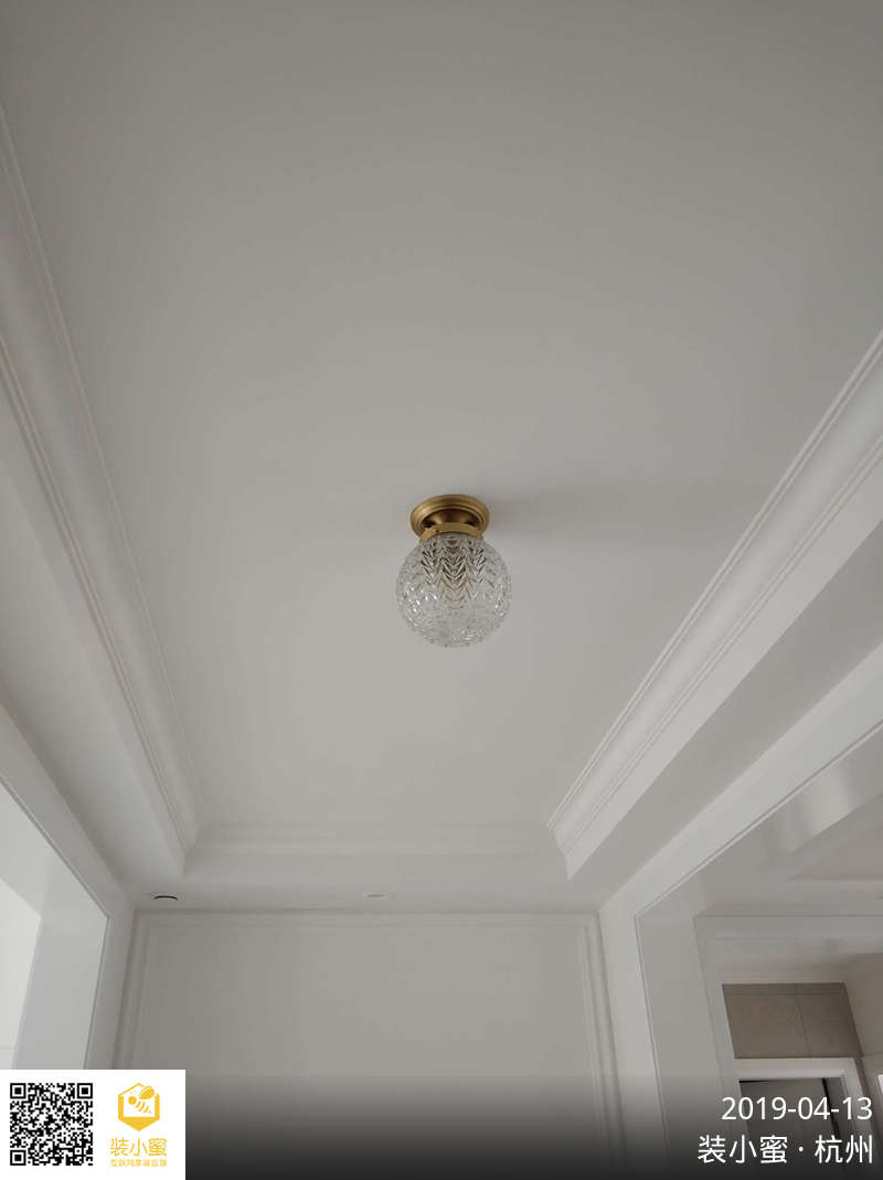

乳胶漆表面无明显缺陷,符合要求
乳胶漆色泽一致,无色差透底现象
造型(灯槽)处边口平直
乳胶漆表面无明显缺陷,符合要求
乳胶漆色泽一致,无色差透底现象
乳胶漆表面手感牢固、光滑
细节处理无明显缺陷,符合要求
分色线平直,分色处色泽一致
表面完整,色泽一致
踢脚线安装质量符合要求
安装牢固、水平
面板平整,表面无明显缺陷
花色与方向一致,无明显色差
边角条安装平直,拼接缝平整
漆膜饱满,刷纹通顺,手感光滑
色泽一致,分色平直
细节与线条处理符合要求
