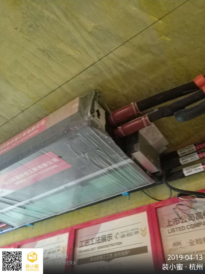

空调已安装,内机使用双螺母固定,安装合理。

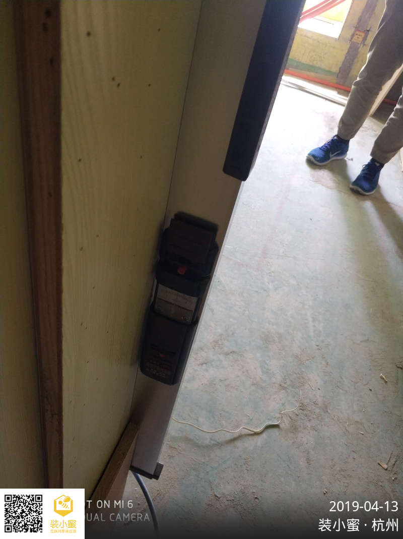

木工已进场,吊顶安装,木制品制作,已制作柜体角度平直方正。

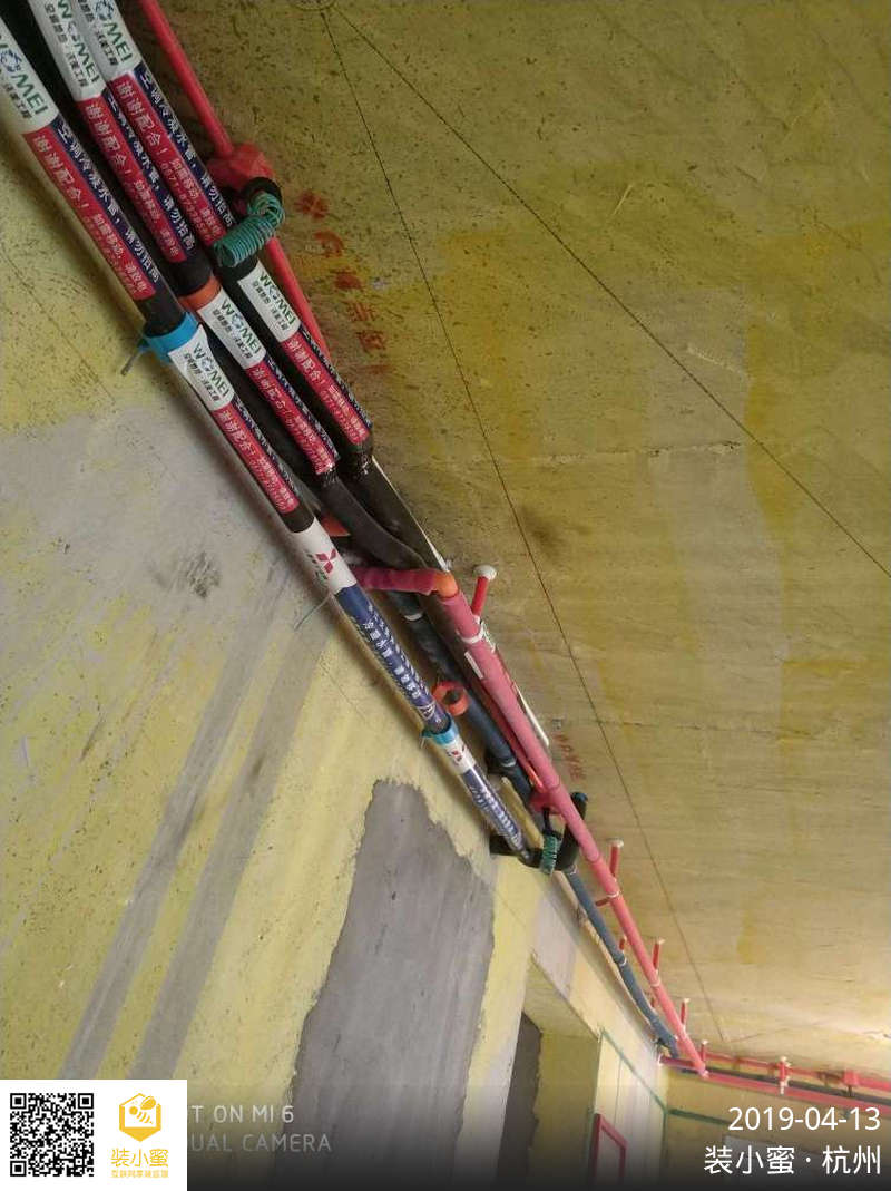

顶部穿孔部分封堵不充分,特别厨卫间穿孔封堵,避免串气。

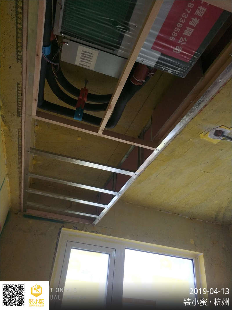

吊顶时边龙骨顶龙骨打木楔地板钉固定;顶龙骨与底龙骨木连接需增加侧向固定,主副龙骨合理间距固定。
石膏板使用自攻钉固定,侧板缝与底板缝不同缝,底板压侧板,无十字对缝,石膏板对缝固定于副龙骨(木工板或九里板打底除外)。
空调出风口建议使用整板开风口,木工板打底,需确认是否有石膏线条并注意出风口高度;七字型转角使用整板。
安装吊顶时,注意气钉或自攻钉不可破坏顶部管路。

主次龙骨质量符合要求
内外机安装位置已经确定
外机表面无明显外伤,已作固定
内机固定牢固,固定方式符合要求
冷媒管道安装符合要求
