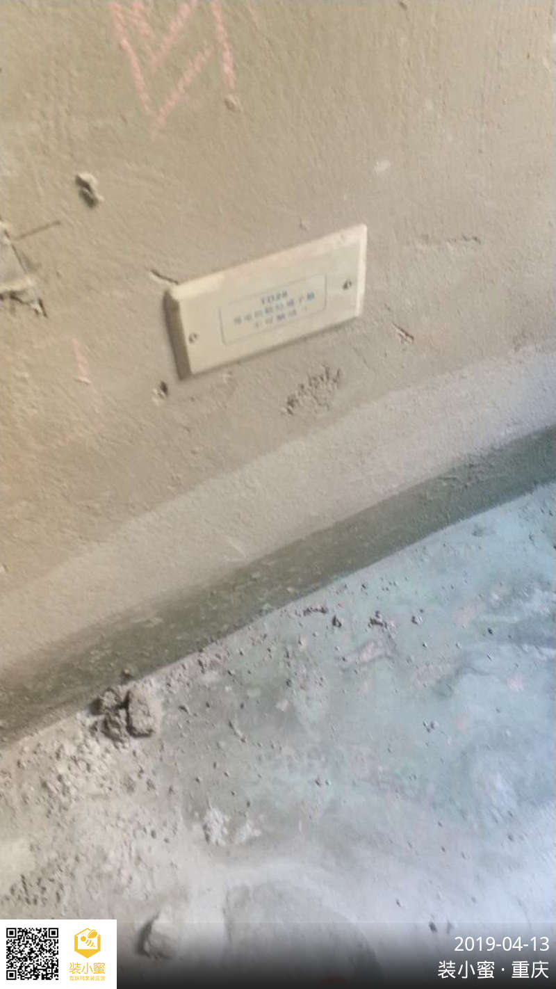

6.两个卫生间等电位没有连接,

需要连接等电位装置的物品已明确

等电位装置已配备
等电位装置位置及完好性检查
