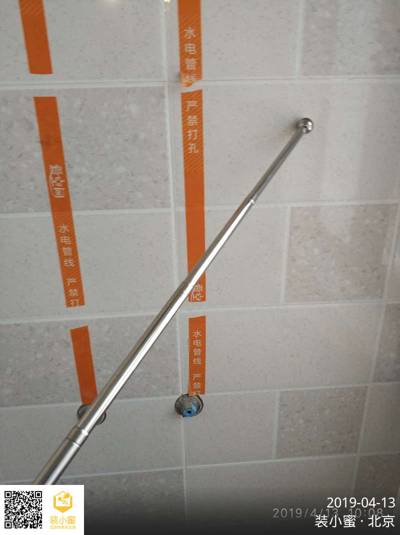

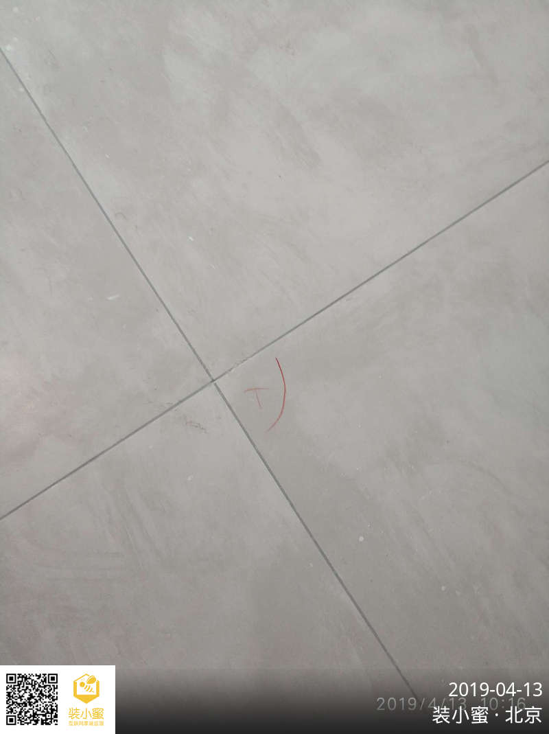

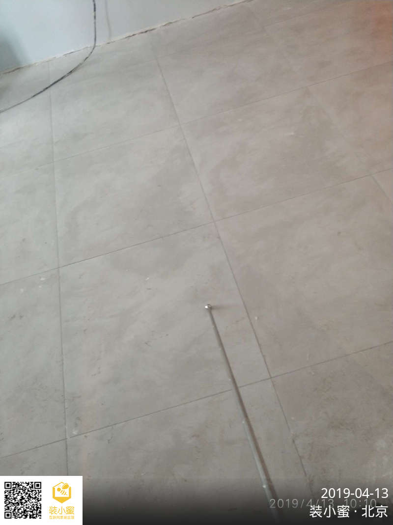

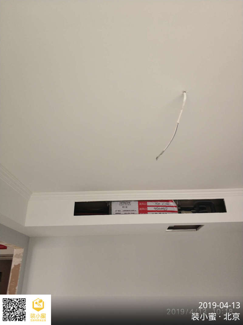

涂料工作己完成合格达标。墙地砖复查空率3%未超标。

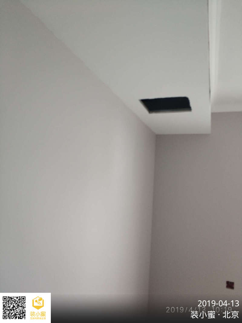

1.主卧涮柒阴角不齐整,需处理。
2.主卧窗户上左角石膏线上有斑点未打磨

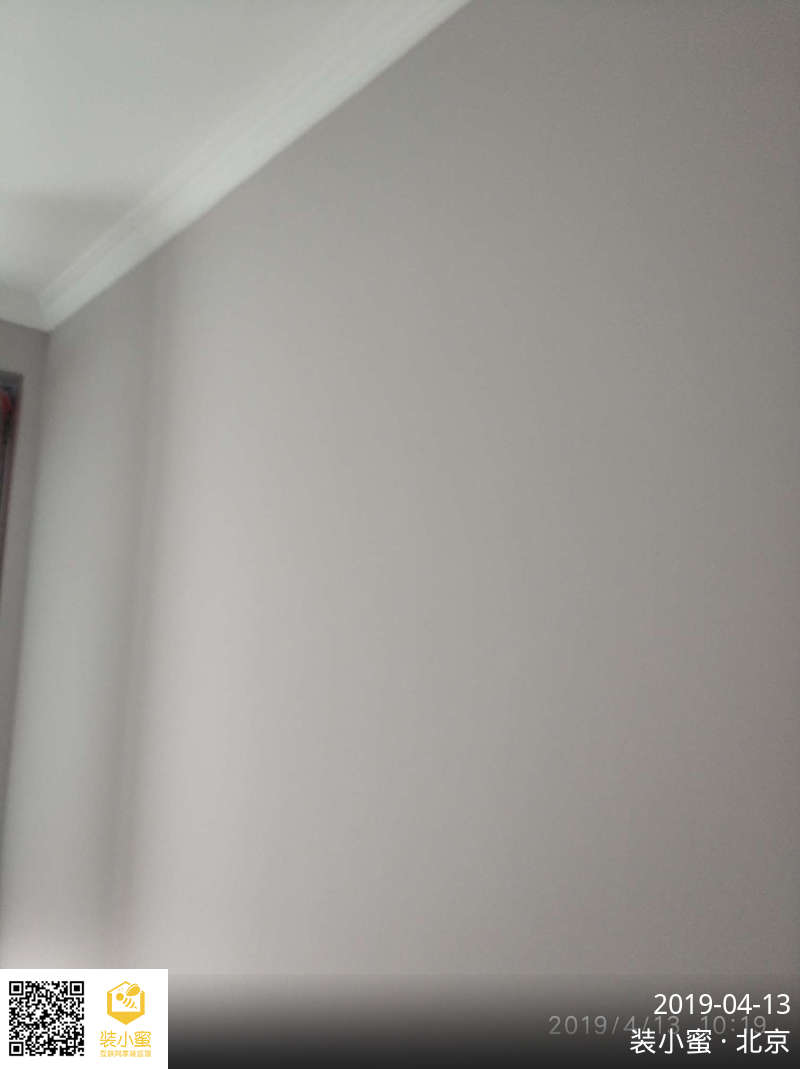

3次卧分色柒阴角涮花了需处理。
门窗边角后期保洁完后封胶处理
——来自装小蜜监理 杜腊春

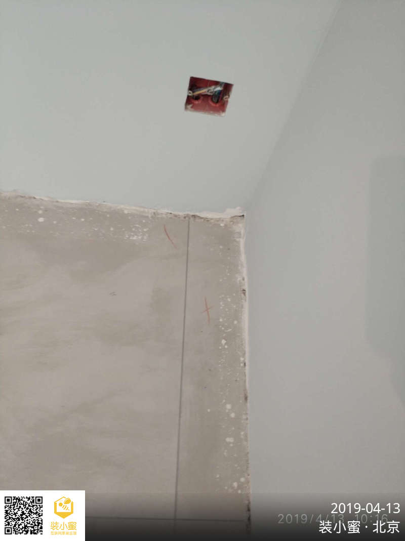

地面防水层涂膜质量符合要求
地面防水层涂膜质量符合要求
墙面基层表面基本平整
墙面基层表面基本平整
墙面砖(复检)无明显空鼓,符合要求
地面砖(复检)无明显空鼓
乳胶漆底漆,表面无明显砂眼与砂印
乳胶漆底漆涂刷,表面牢固
