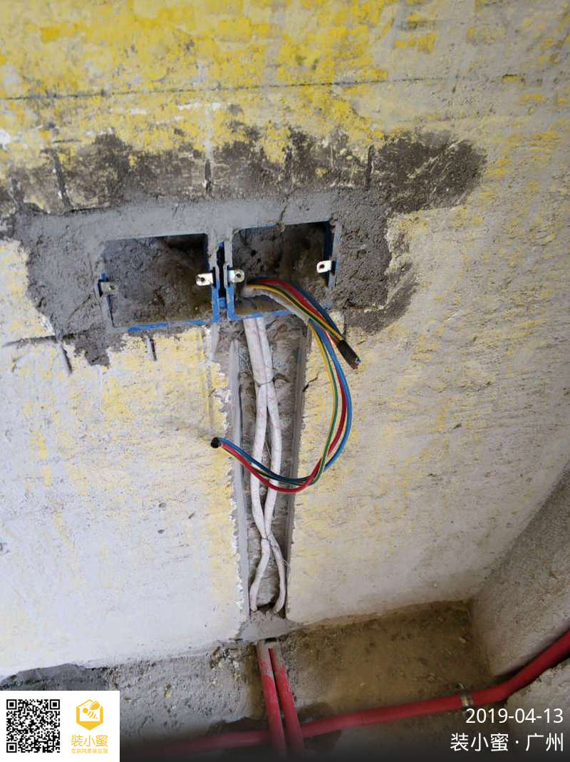

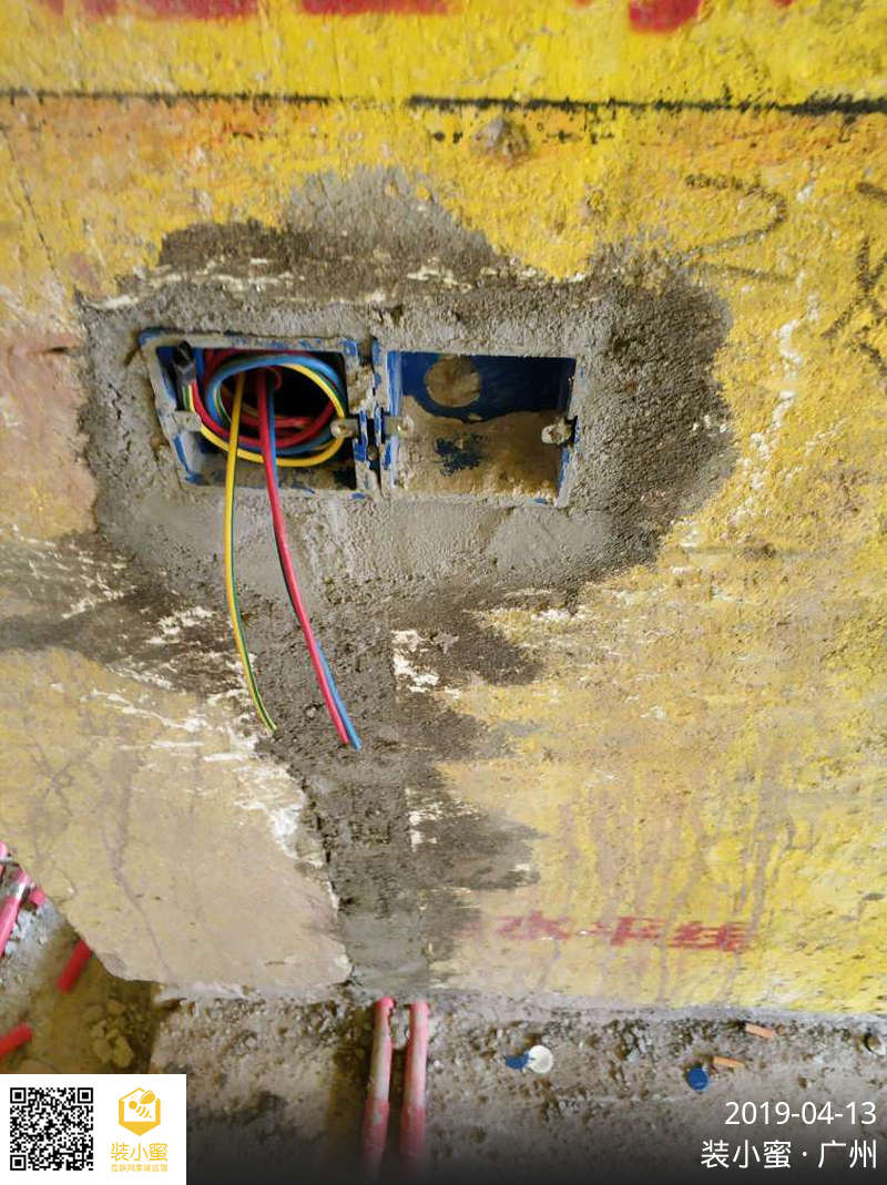

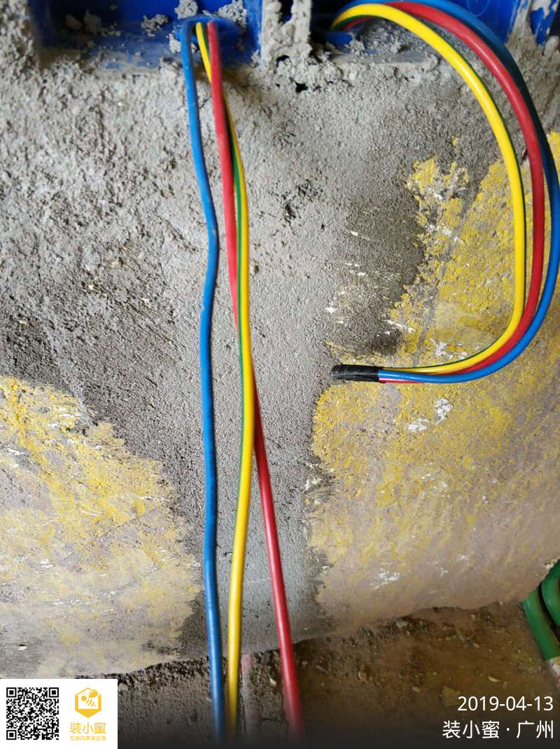

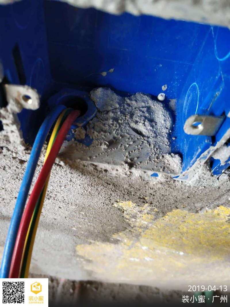

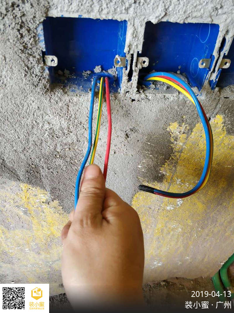

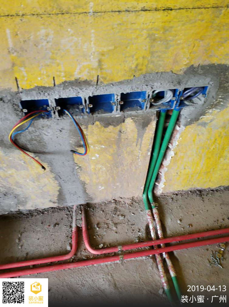

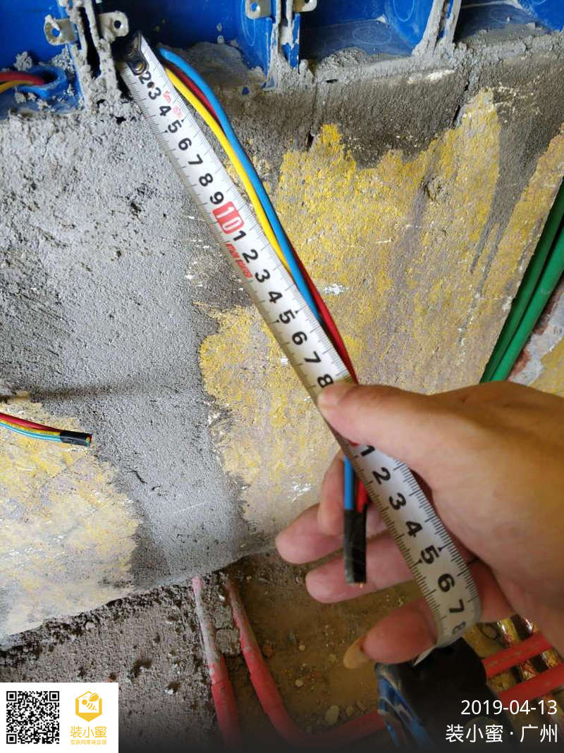

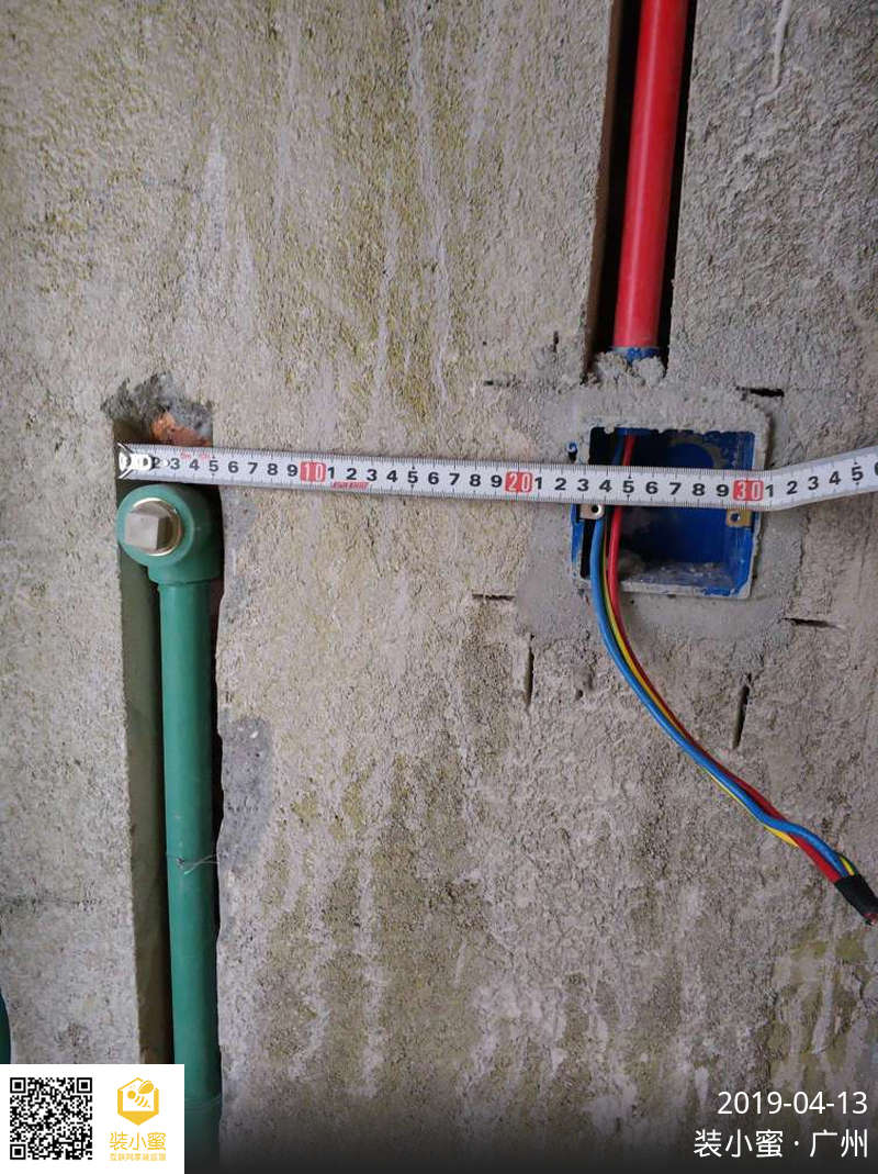

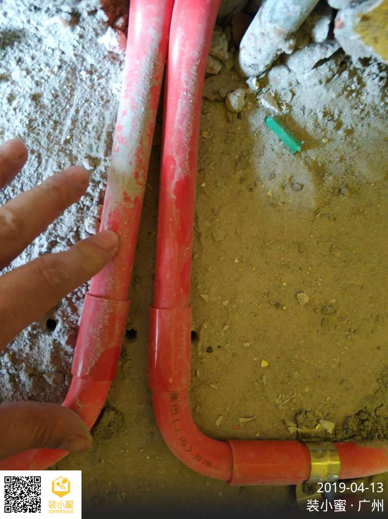

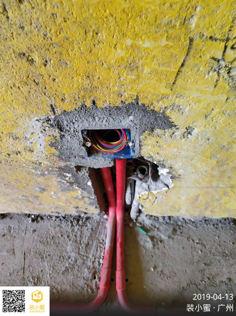

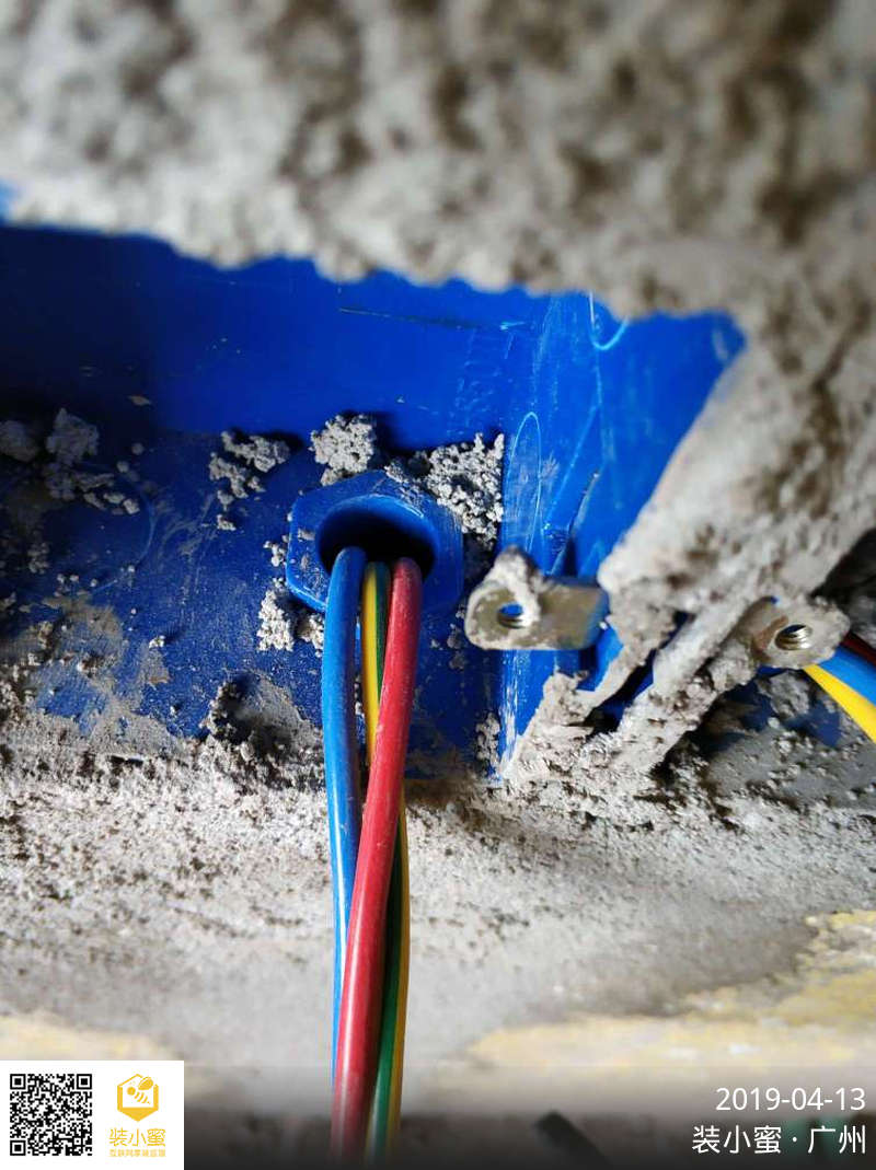

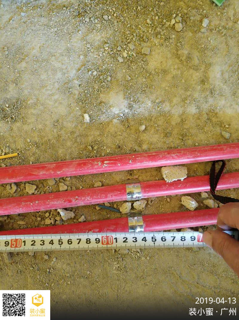

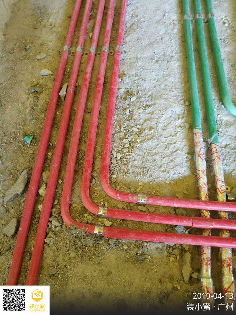

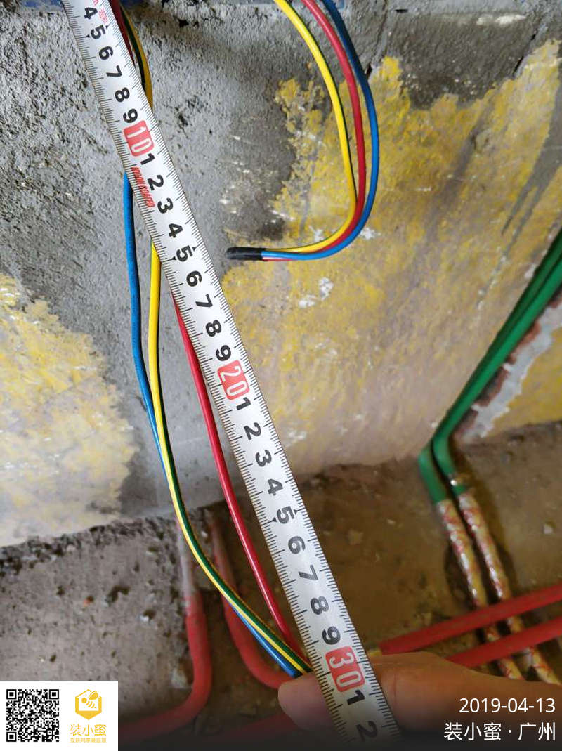

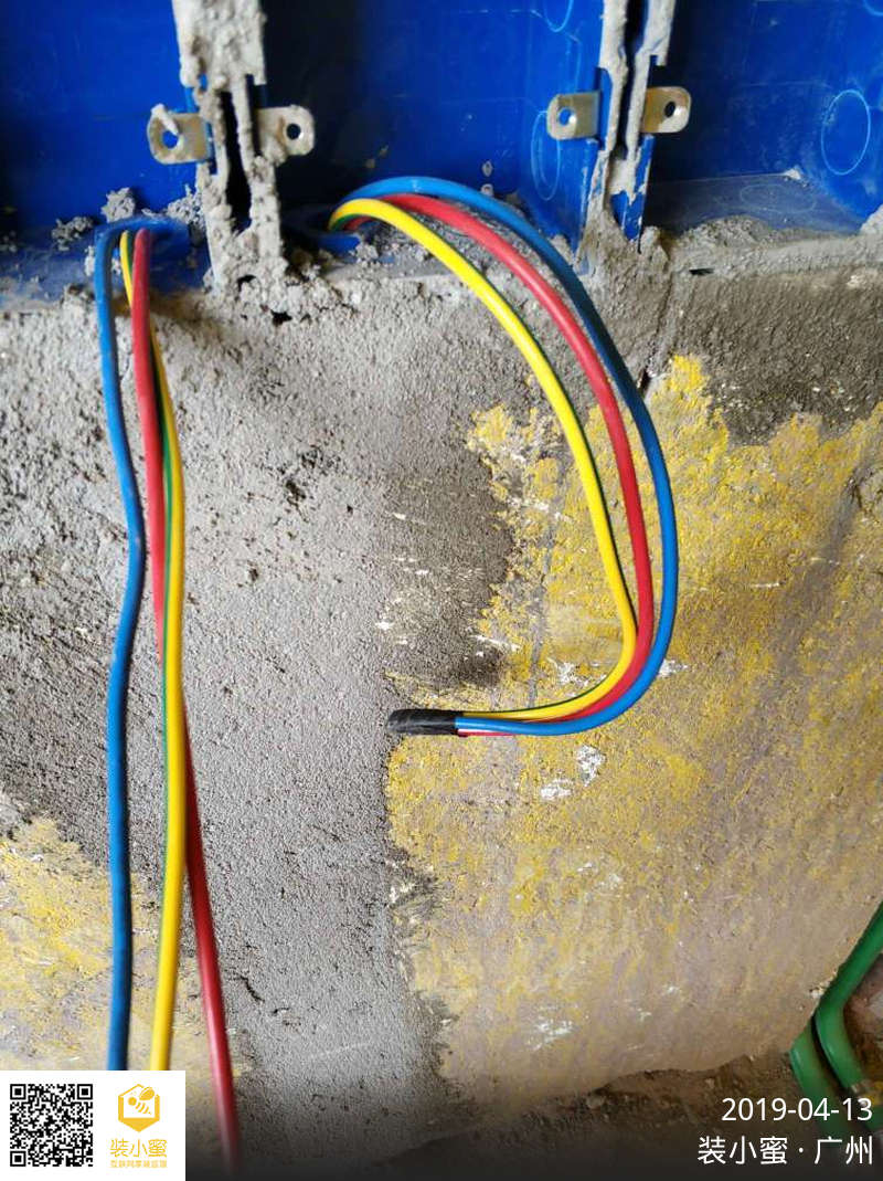

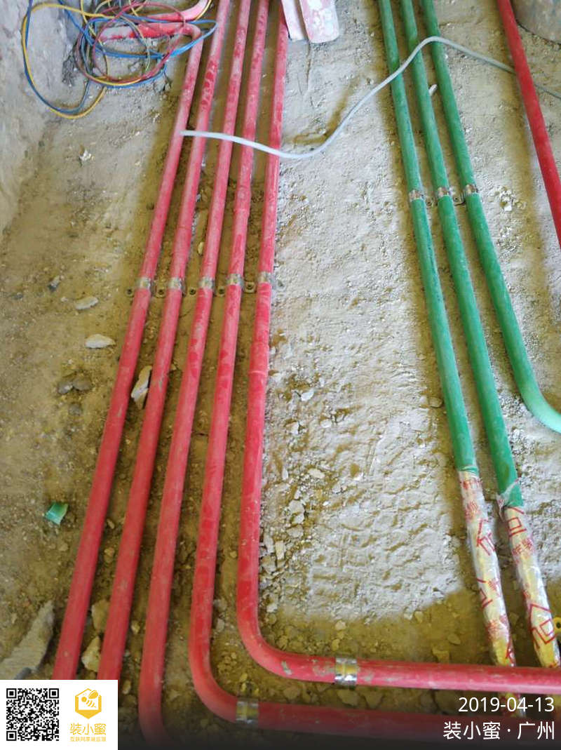

1,客厅插座一组回路,客厅插座同卫生间一组。符合要求。

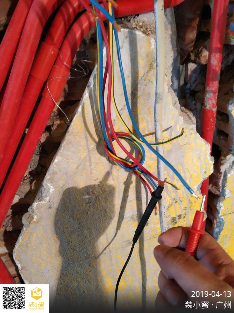

2,照明厨房一组,厨房插座一组为4平方专线,符合回路要求。

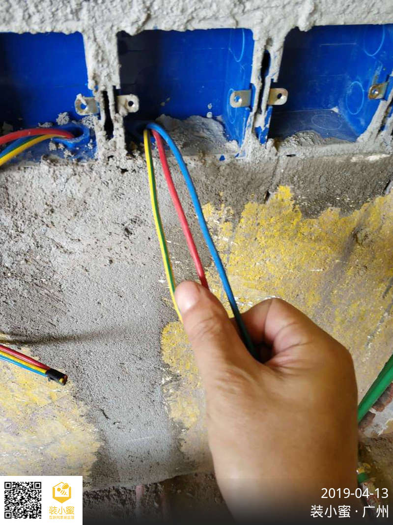

3,各空调专线每组为4平方专线符合要求。
4,冰箱专线2.5平方一组,符合要求。
5,照明客厅卧室同一组,符合要求。

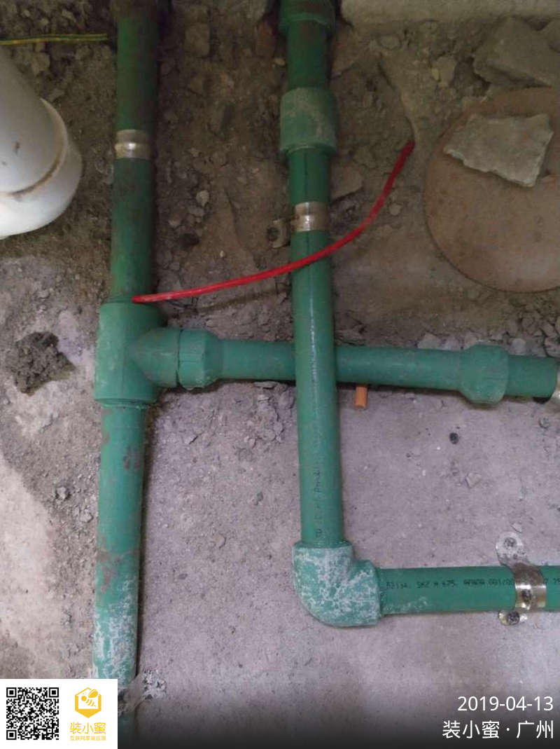

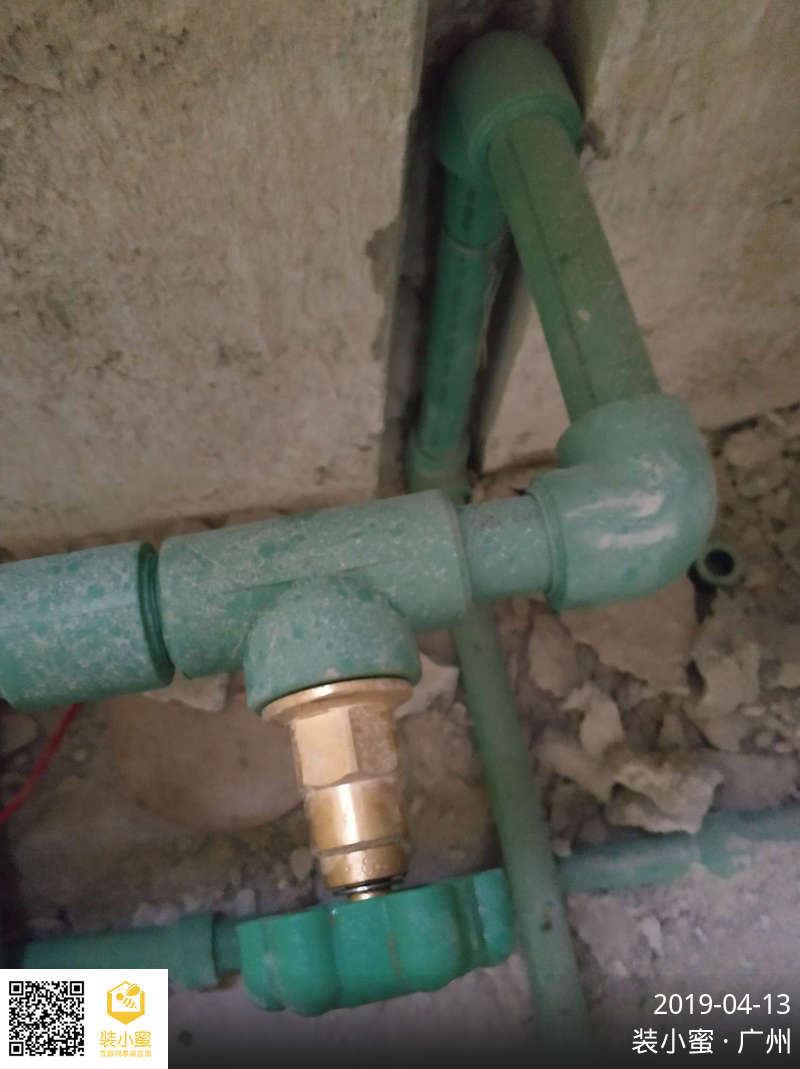

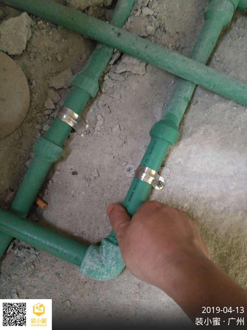

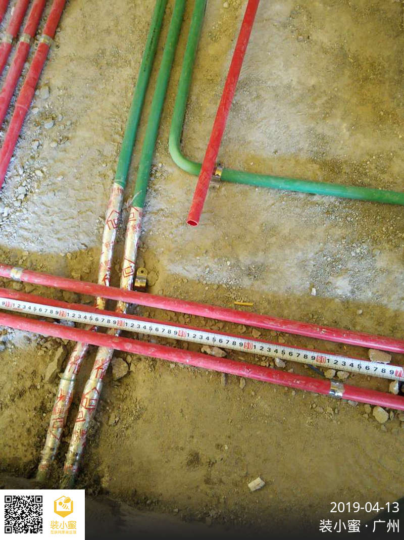

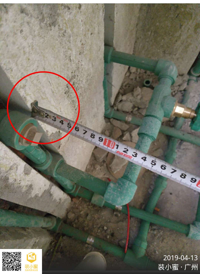

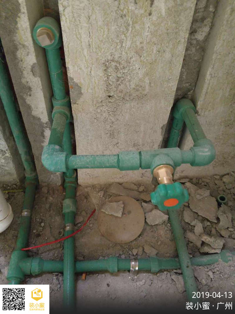

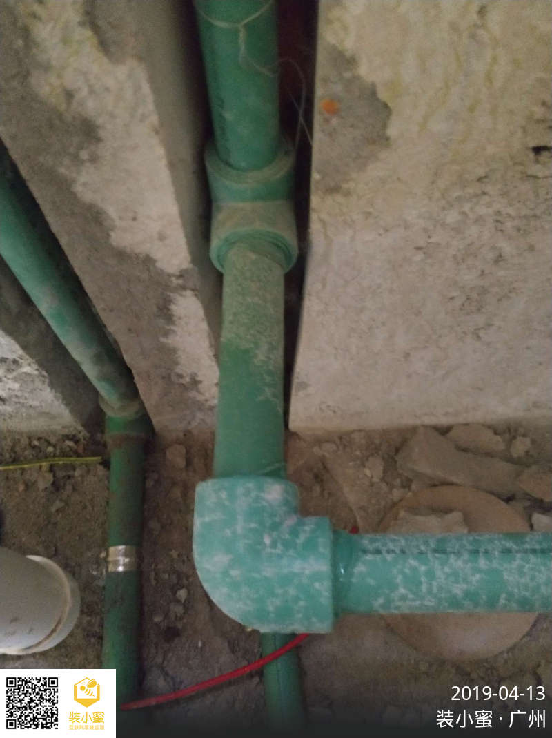

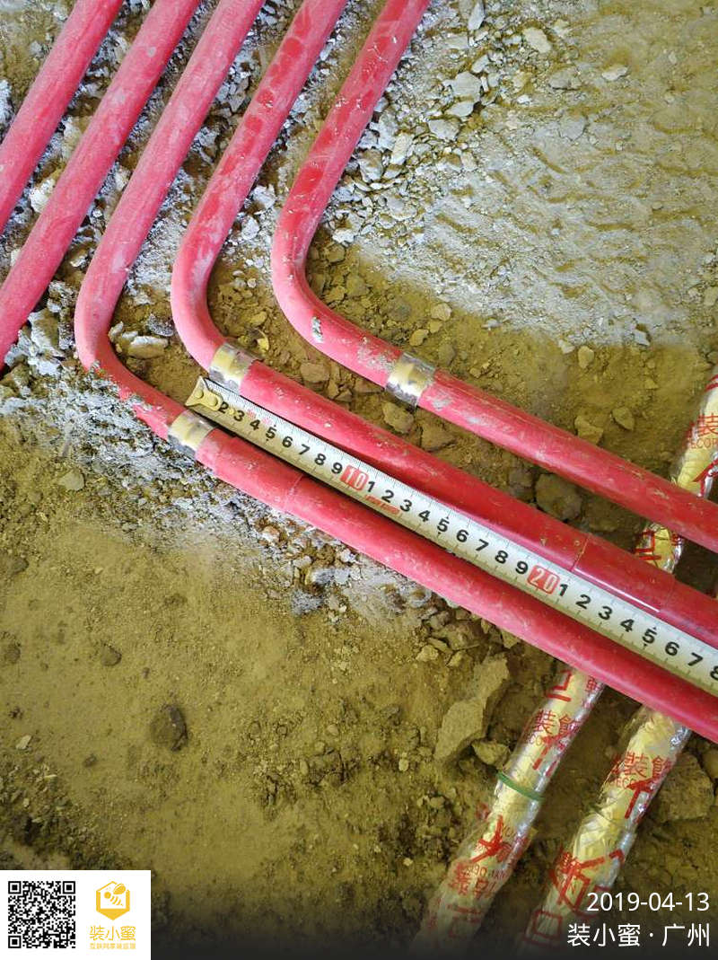

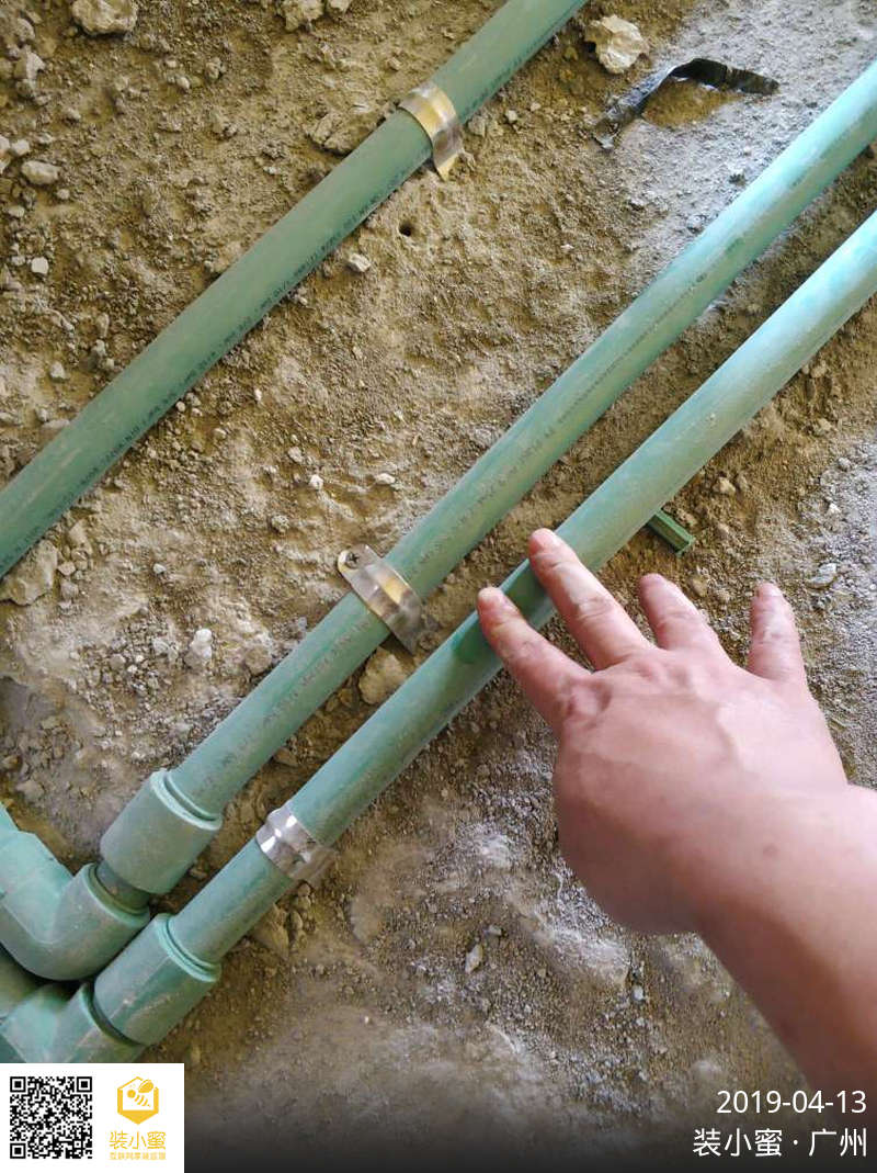

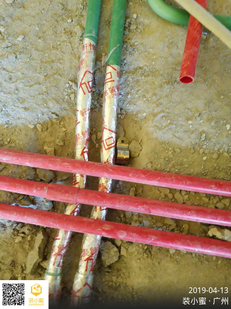

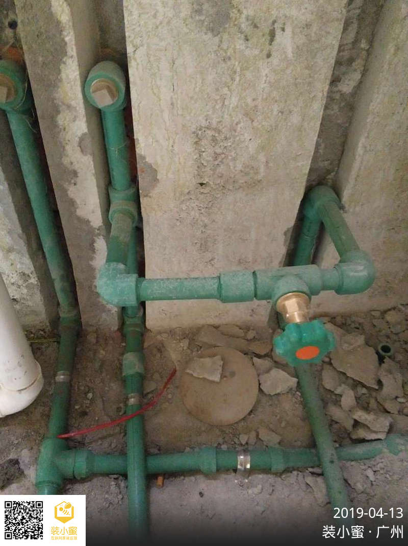

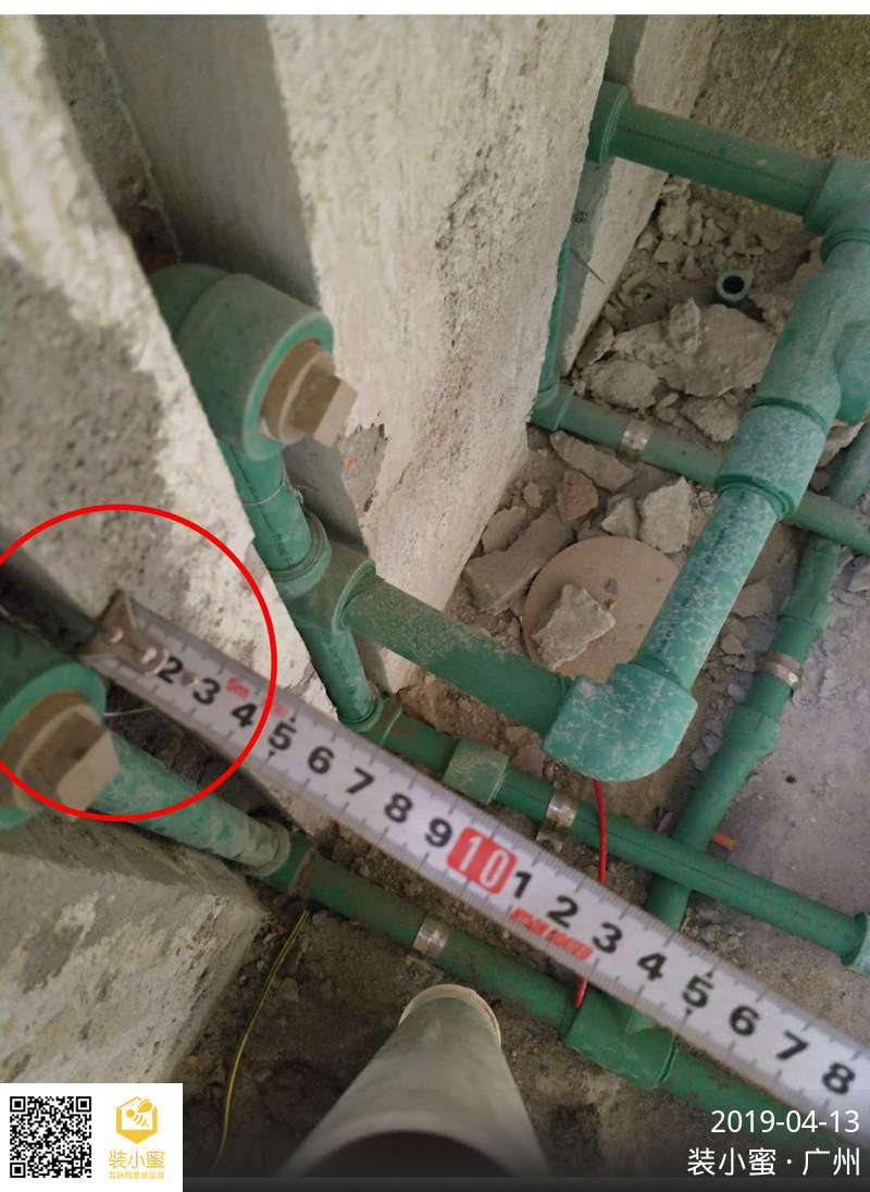

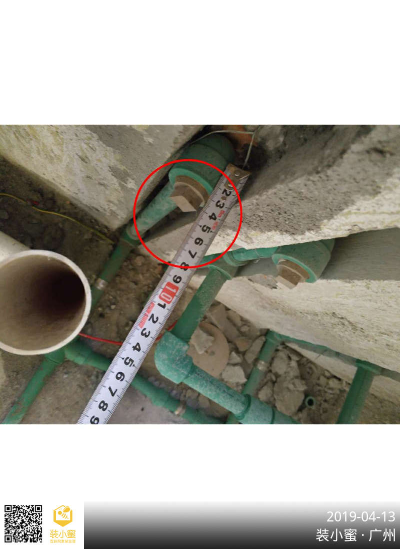

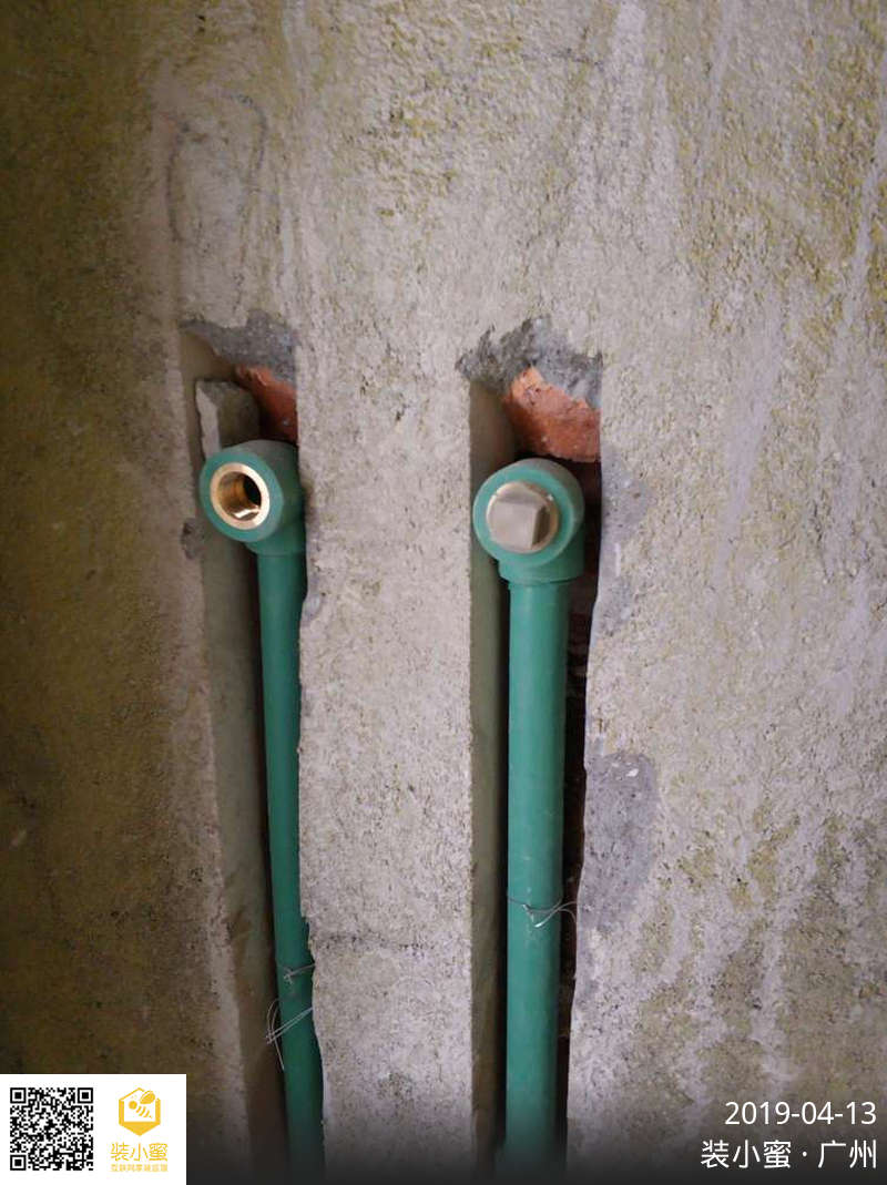

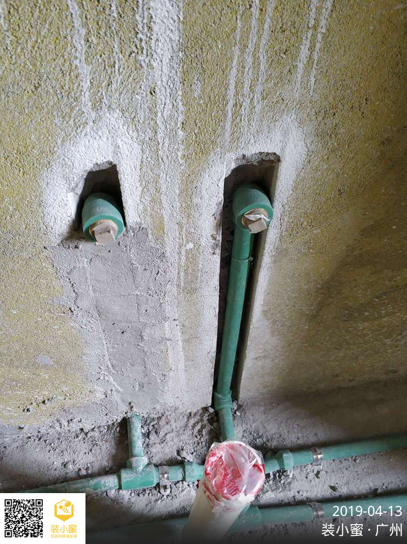

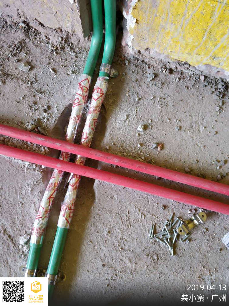

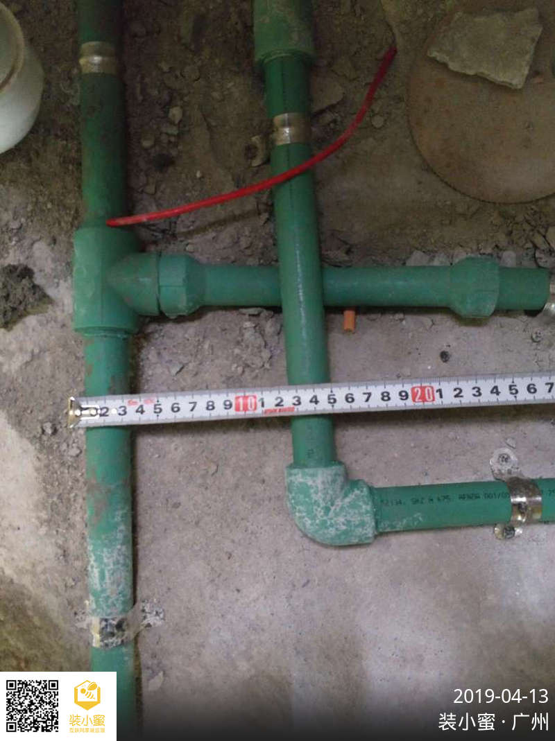

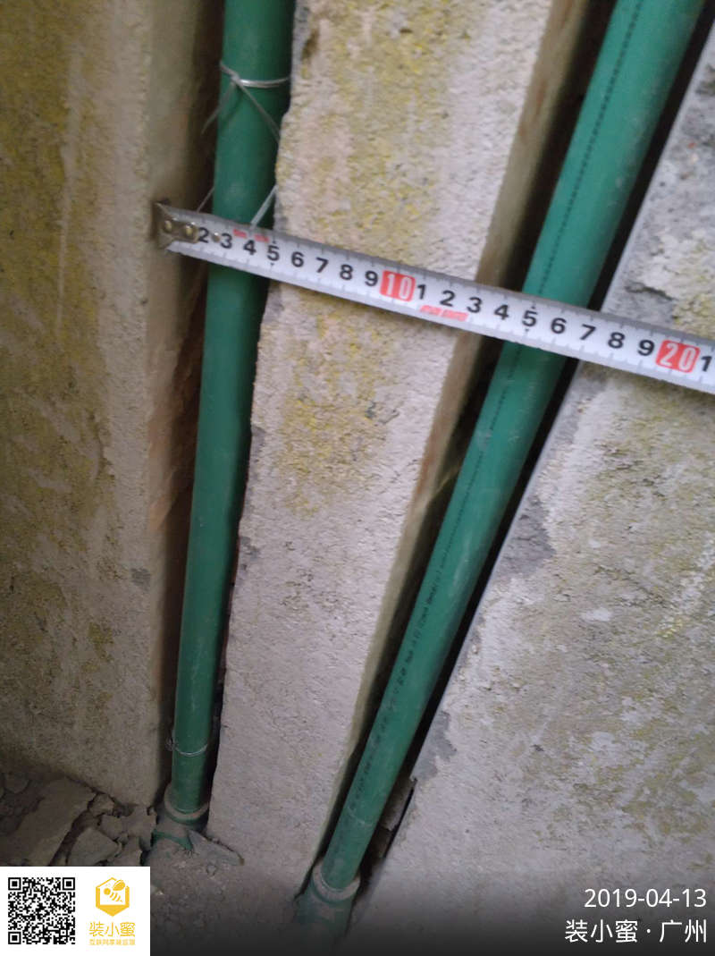

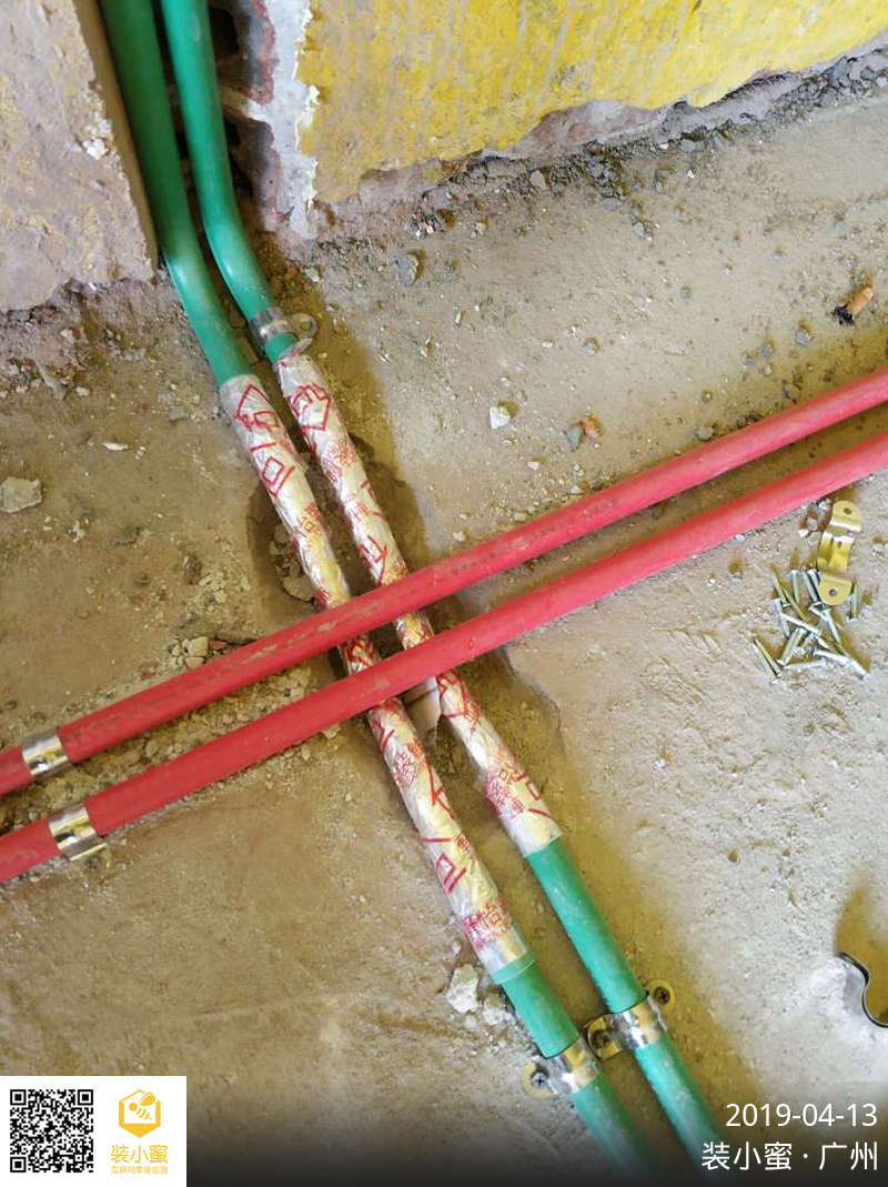

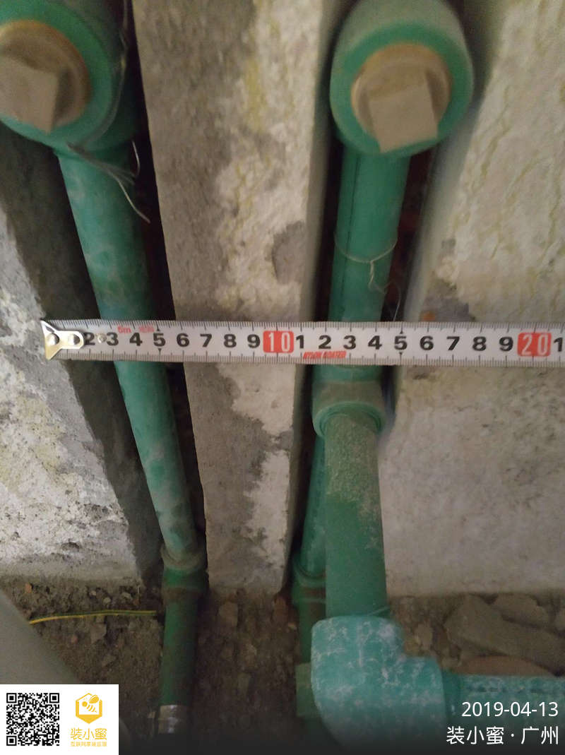

6,冷热水打压9公斤,没有发现渗漏,合格。

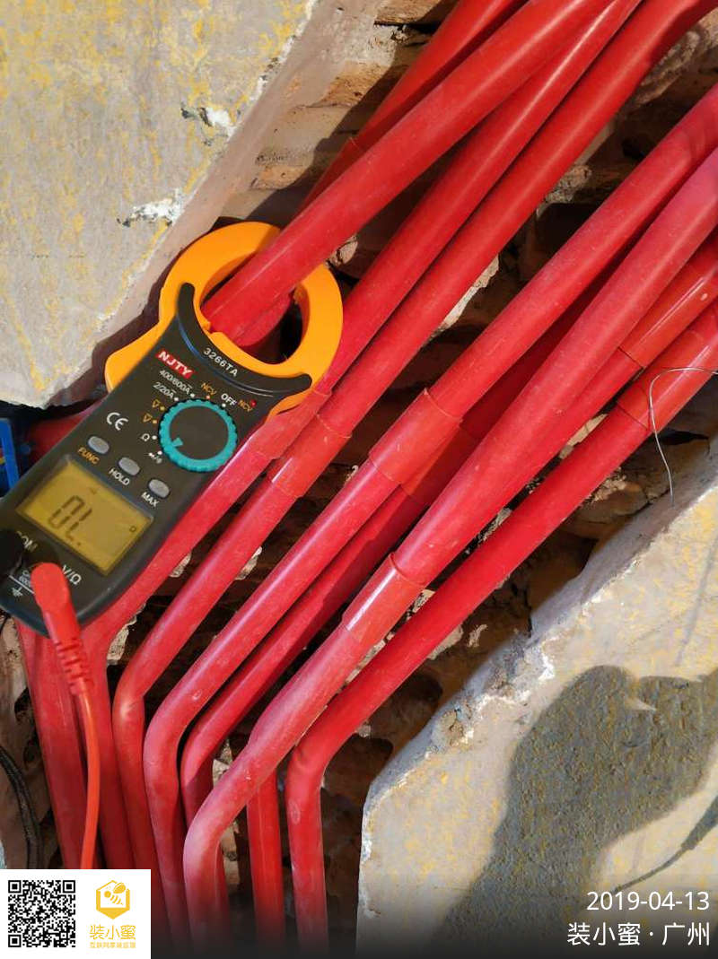

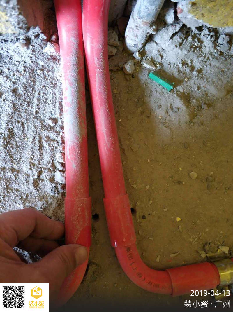

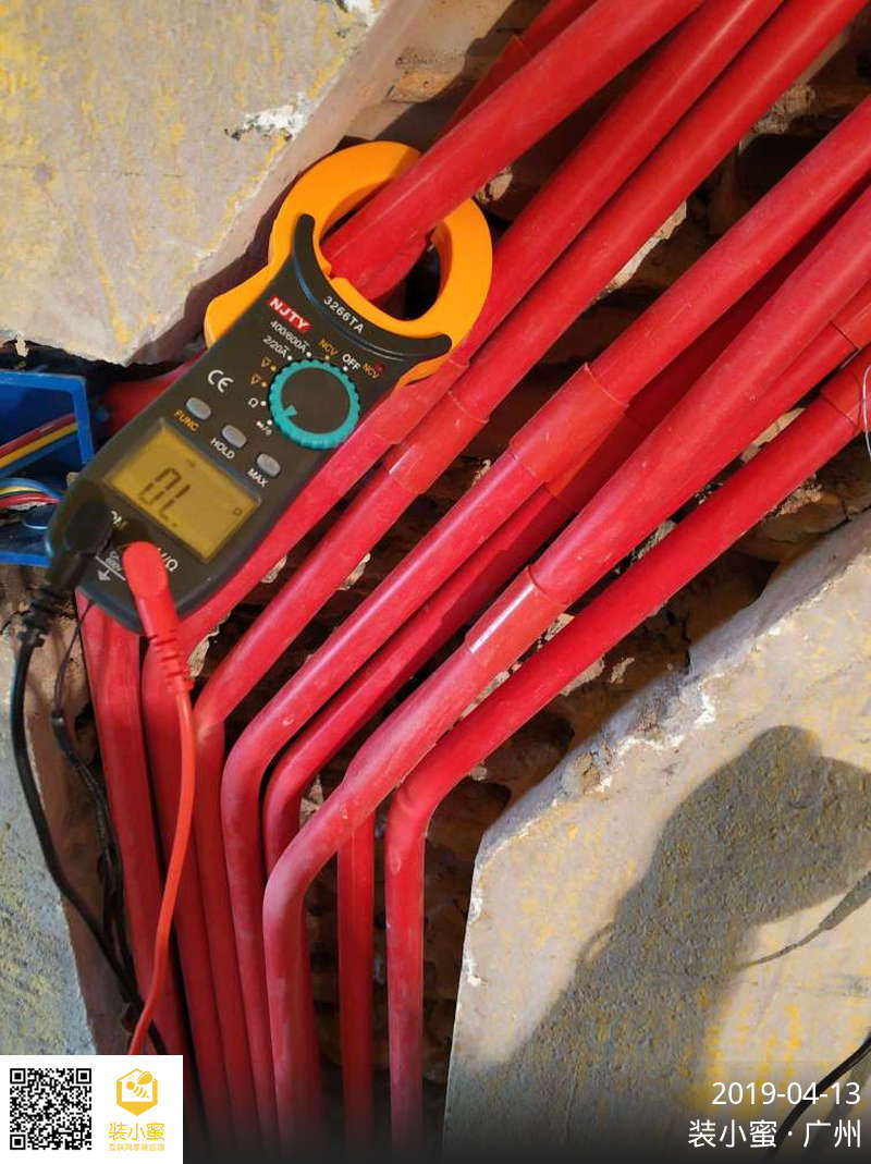

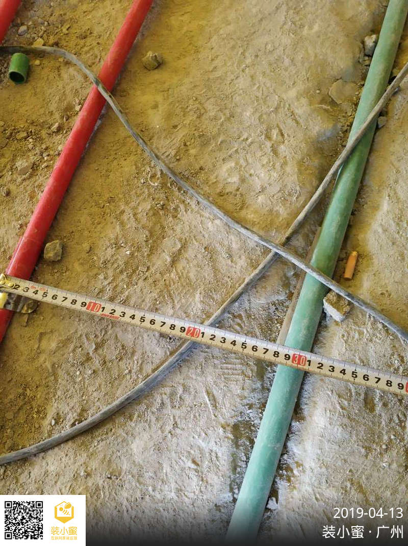

7,强电各回路经检测,合格。

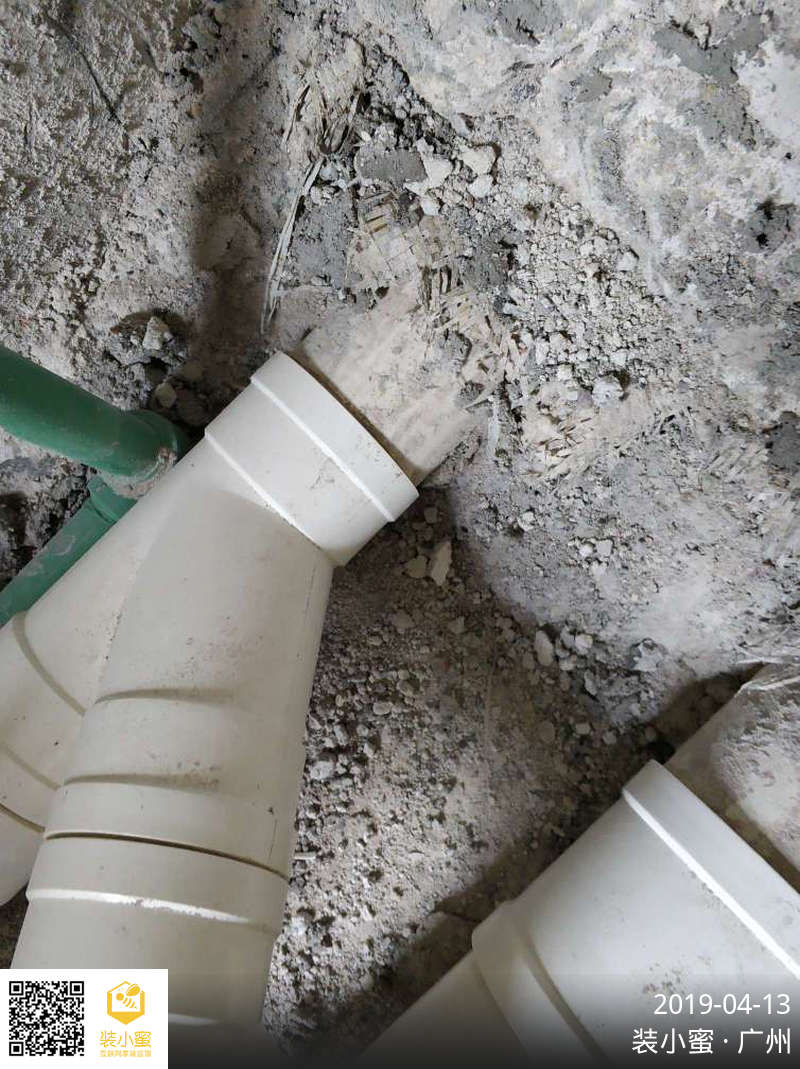

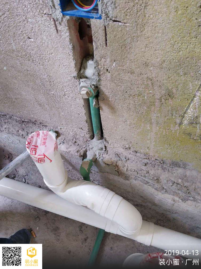

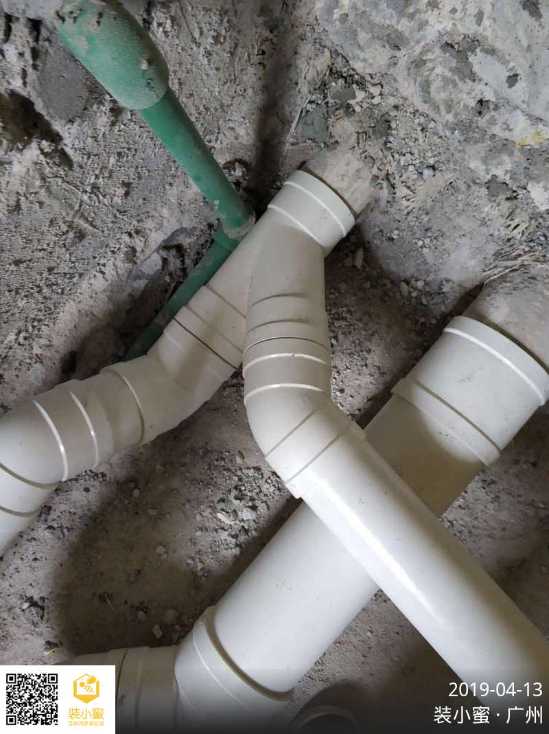

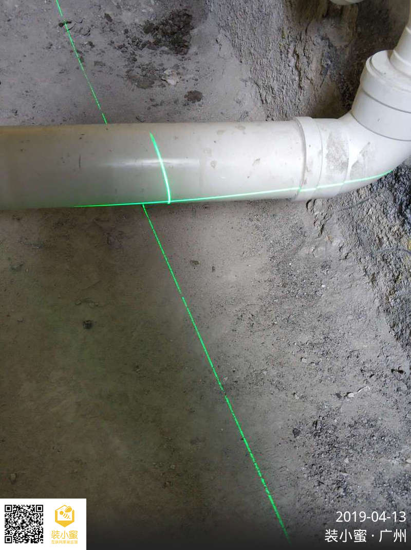

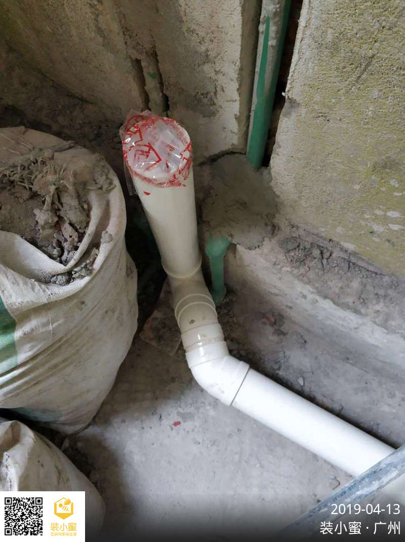

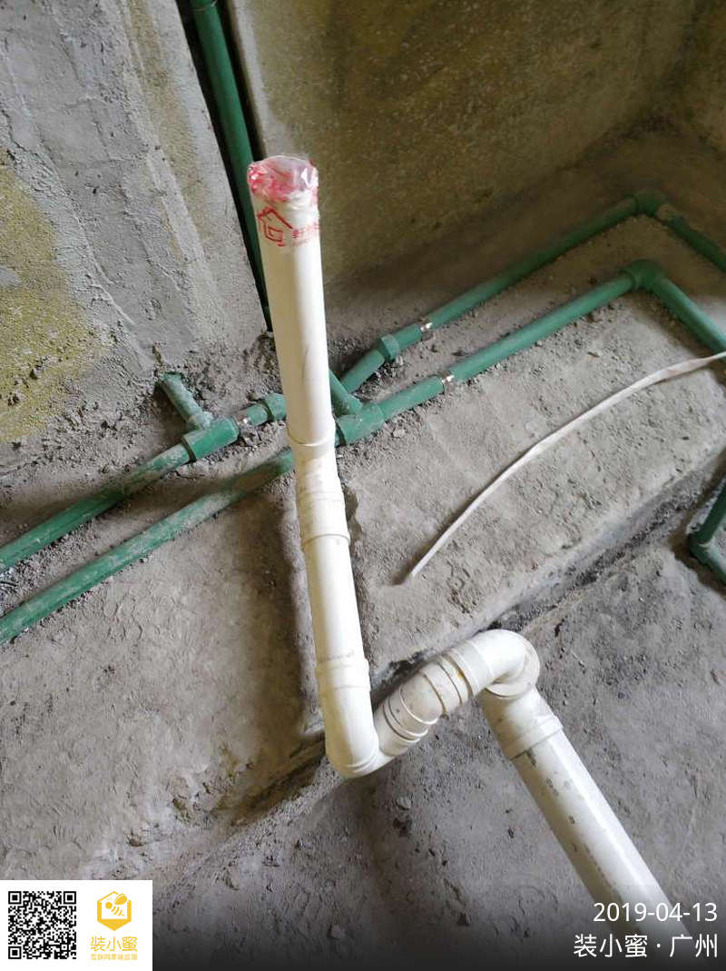

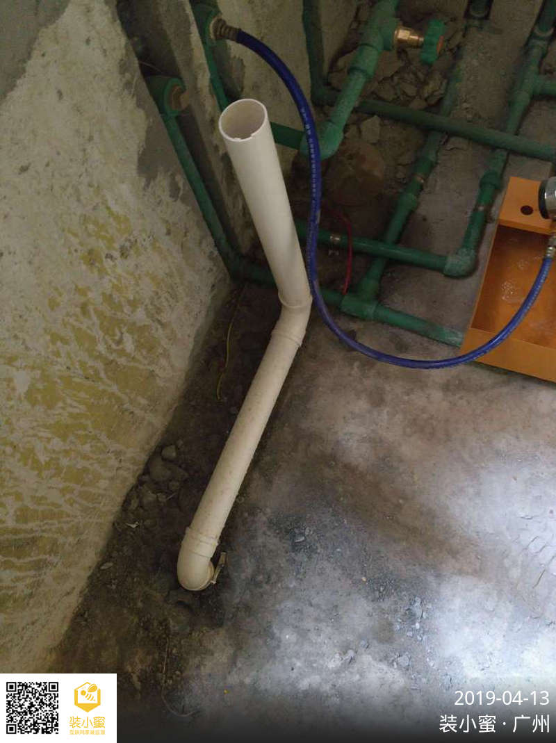

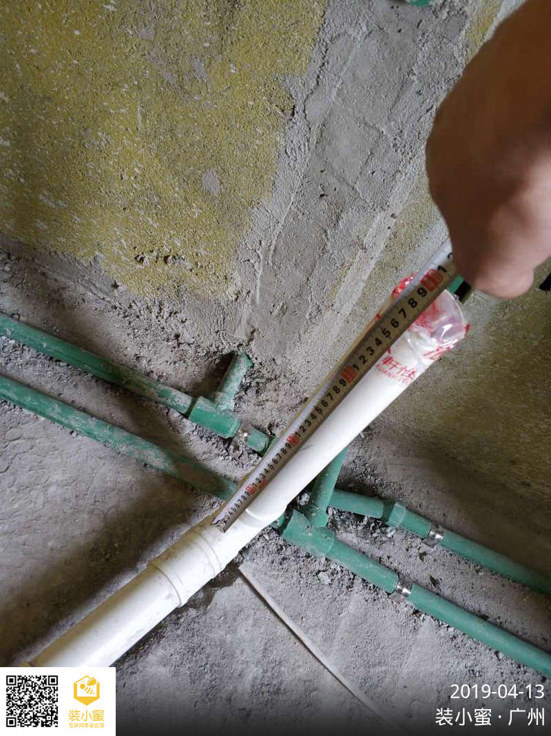

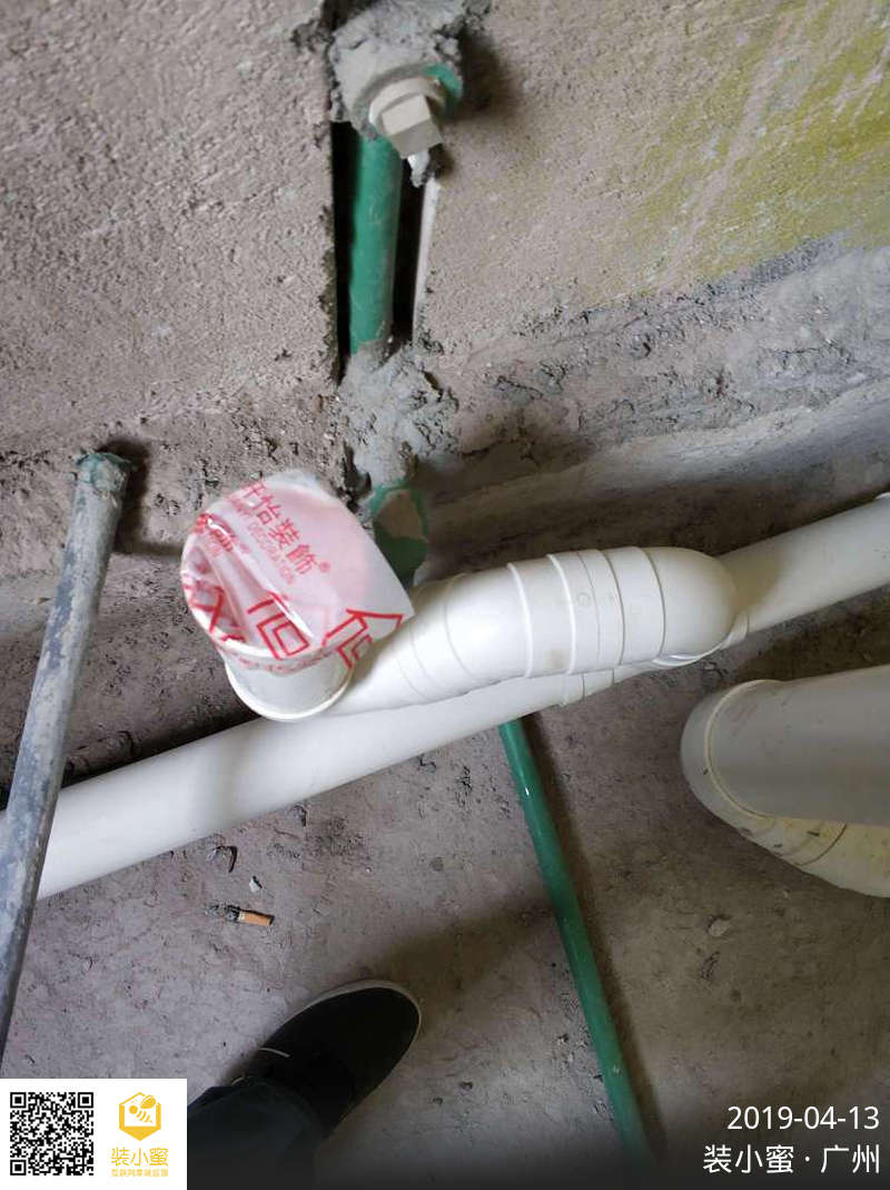

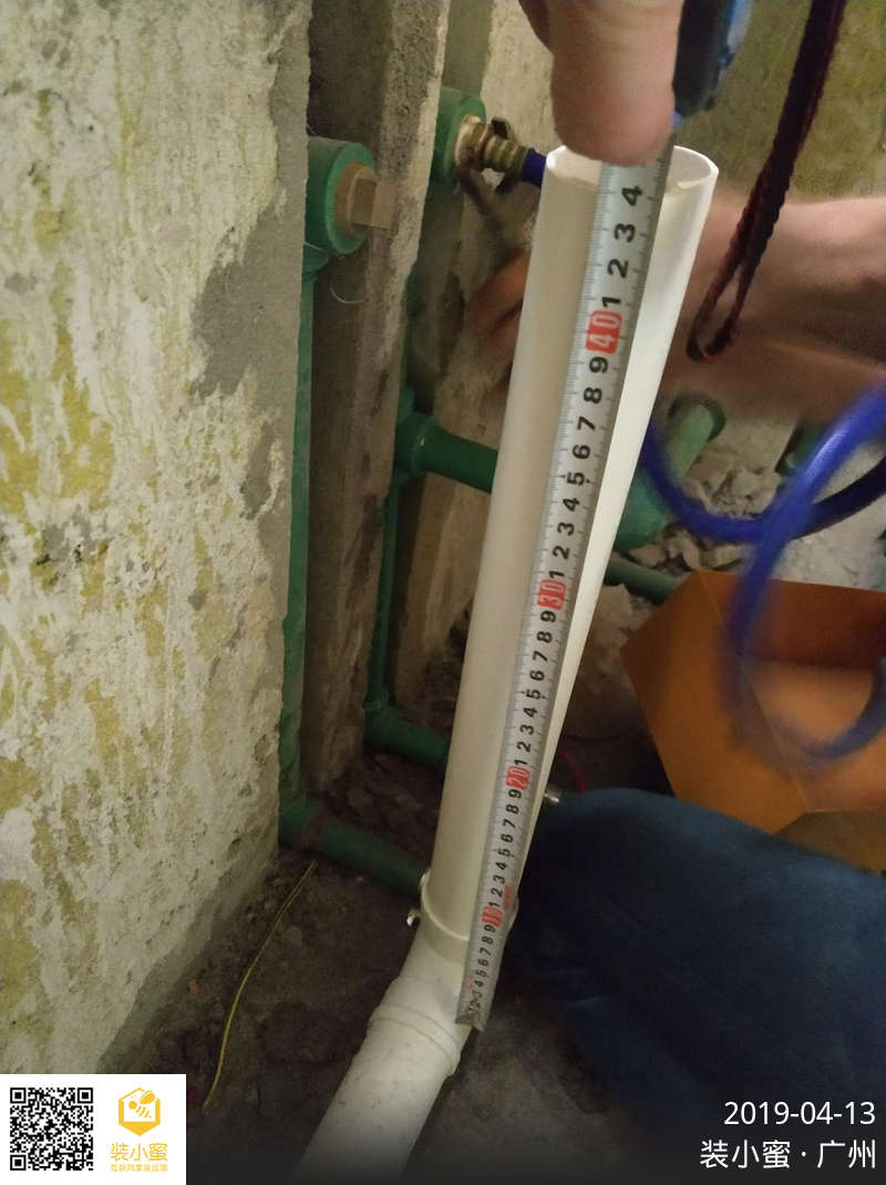

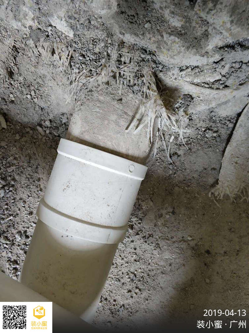

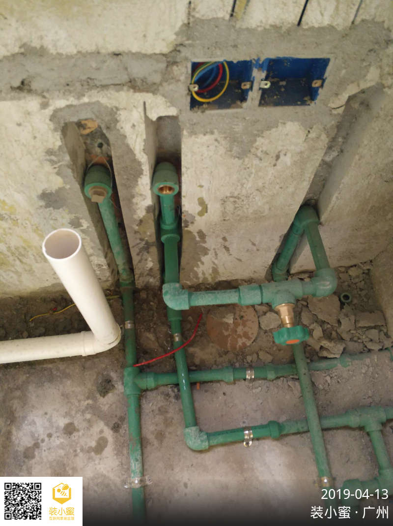

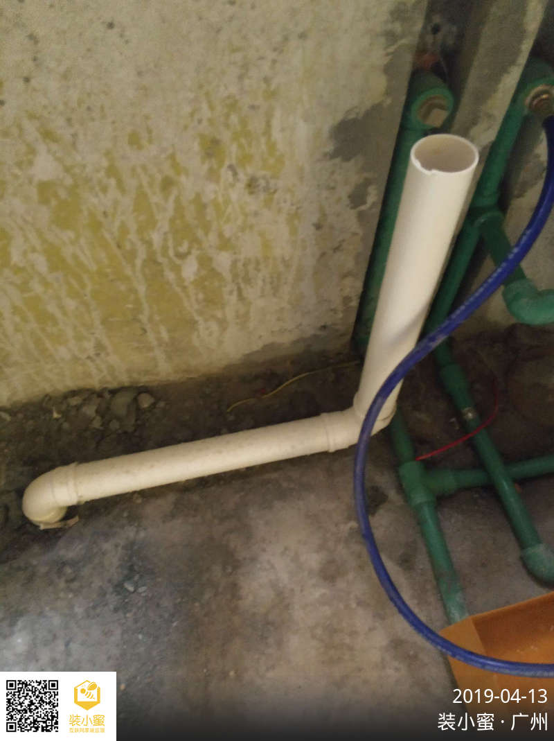

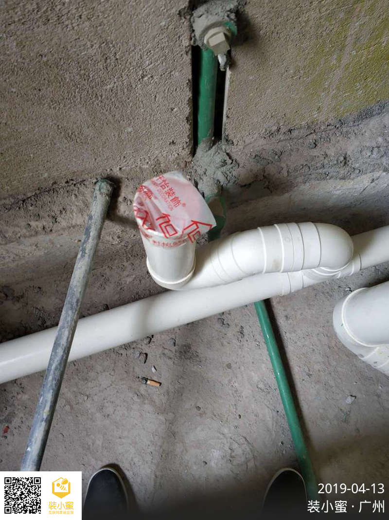

8,卫生间没有进行二次排水口施工,。建议在排水管最低点进行增加二次排水口施工。整改。

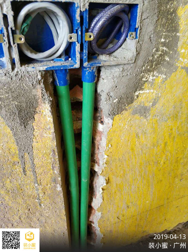

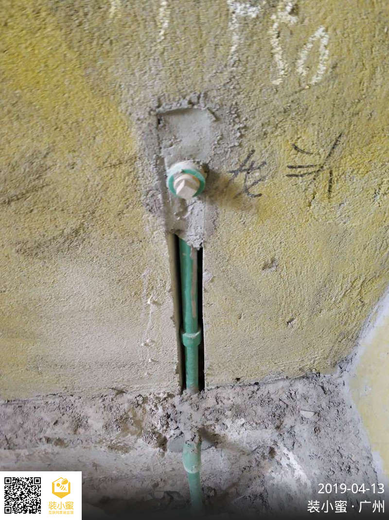

1,.封槽前将槽内湿水后进行封槽平整。

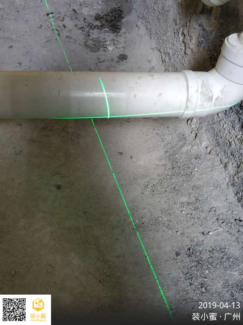

2,沉箱应找平排水坡陡。进行防水施工。

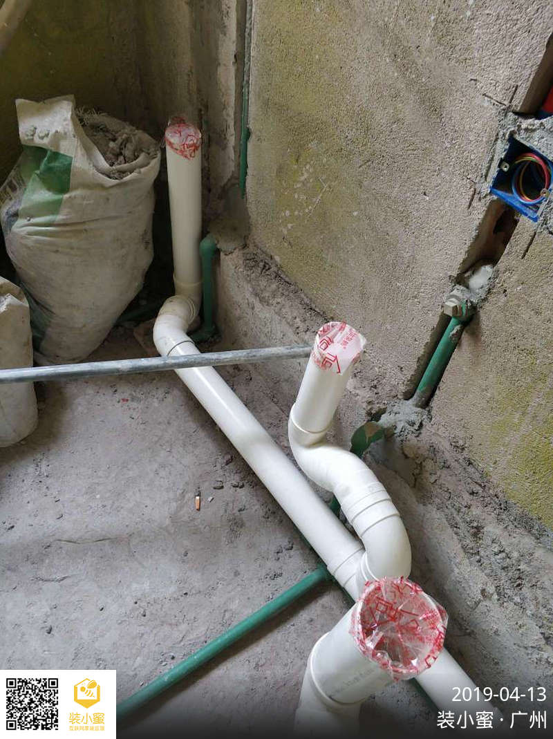

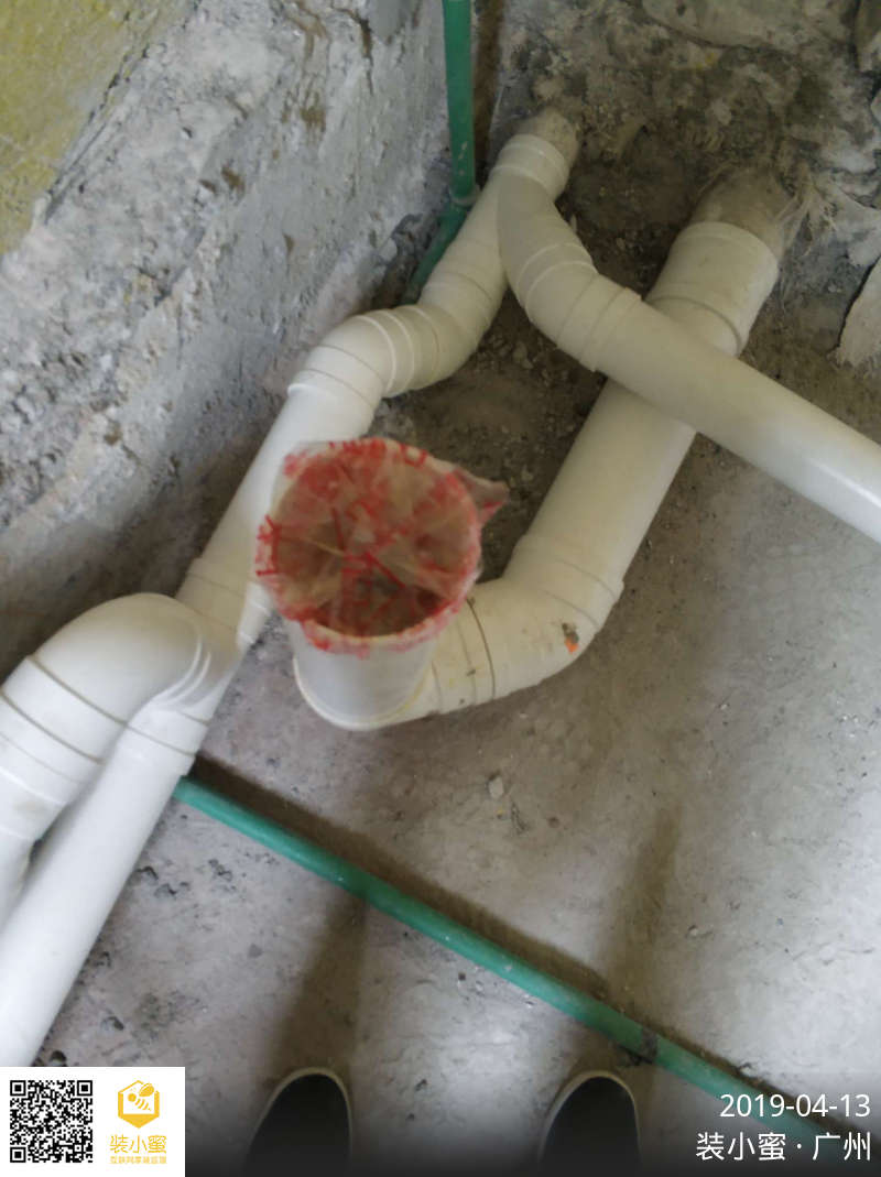

3,阳台排水应进行坡陡固定,多管接口应注意用斜三通施工。

多管并管,已采用Y型三通连接
下水管道经通水试验,排水畅通
厨房排水管安装符合要求

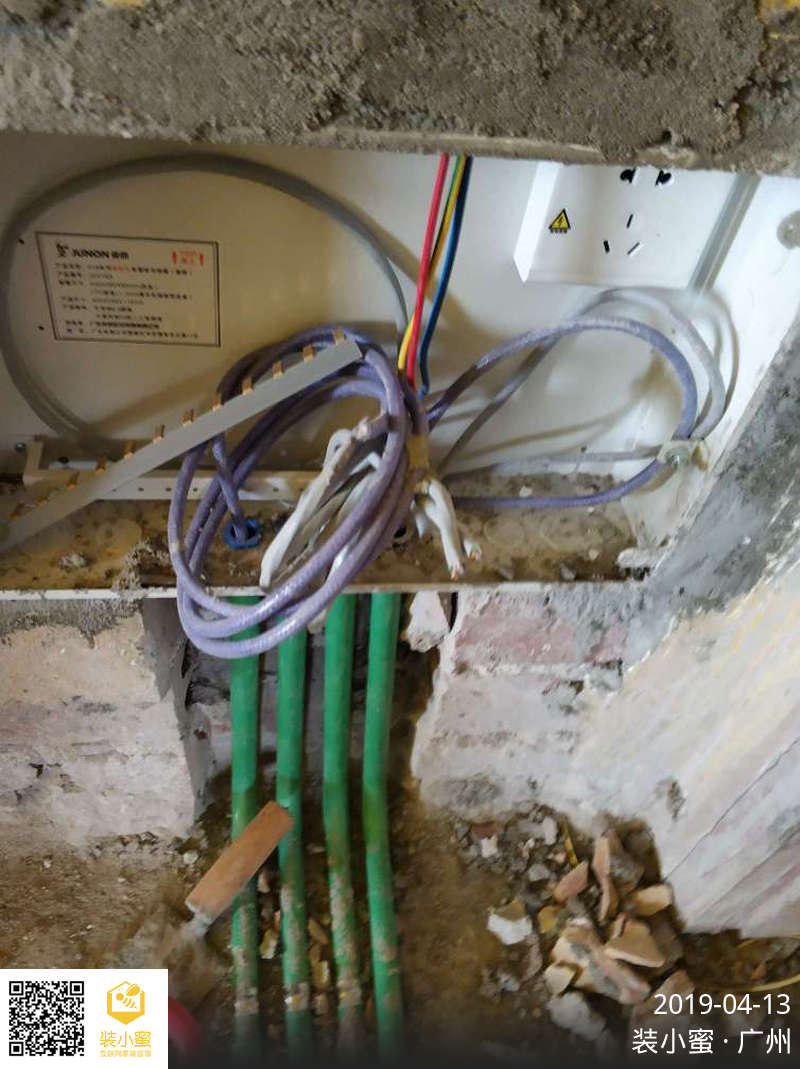

弱电线两端已编号并保护
经绝缘检测:导线绝缘性能合格
