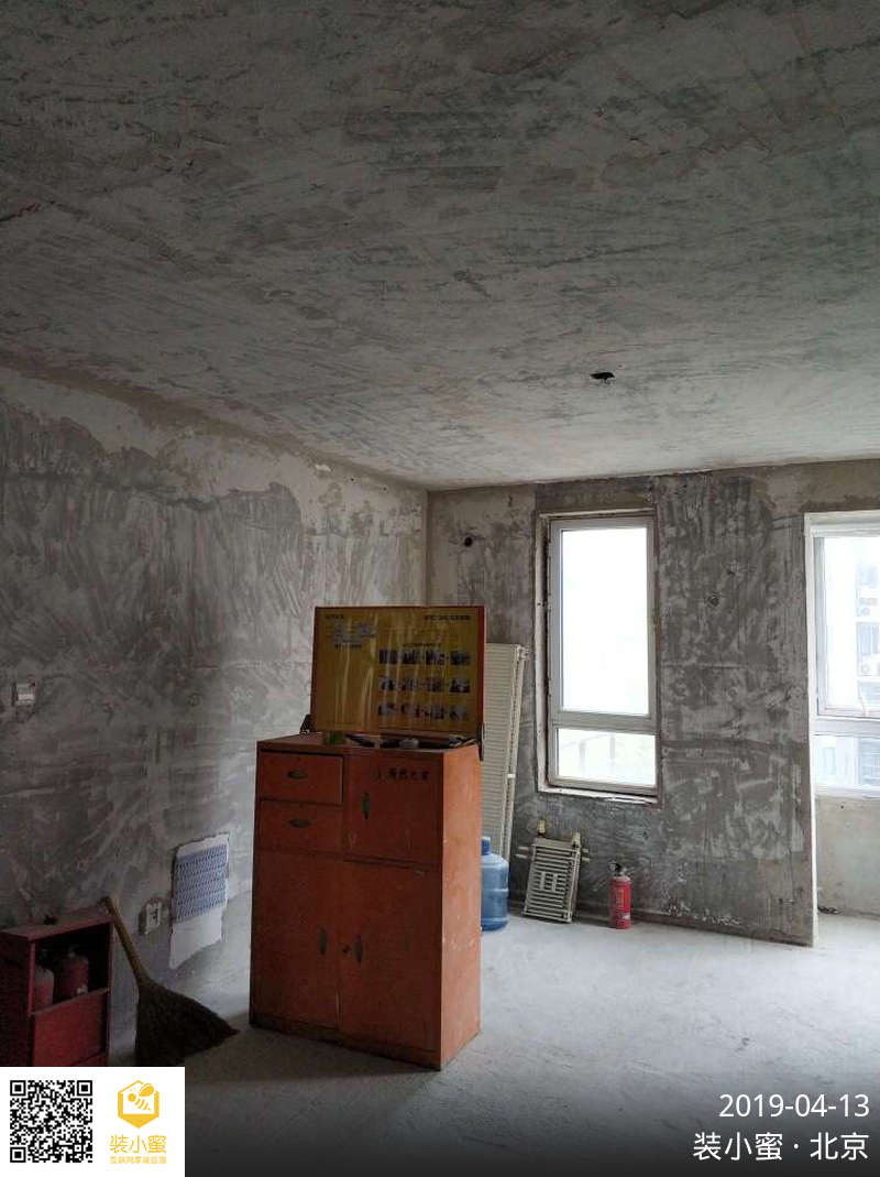

施工进度正常,房间拆除完成,今天进行水电定位。

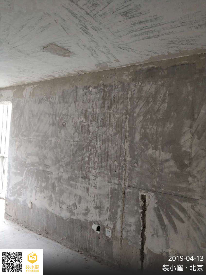

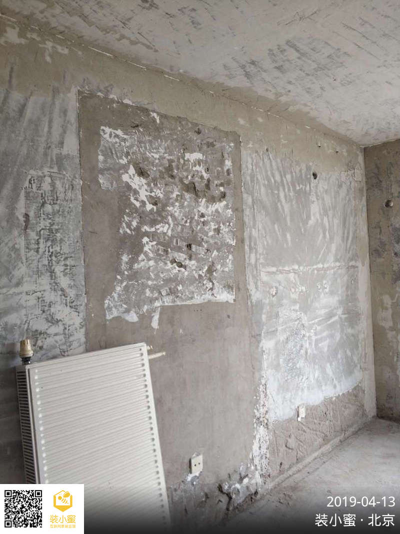

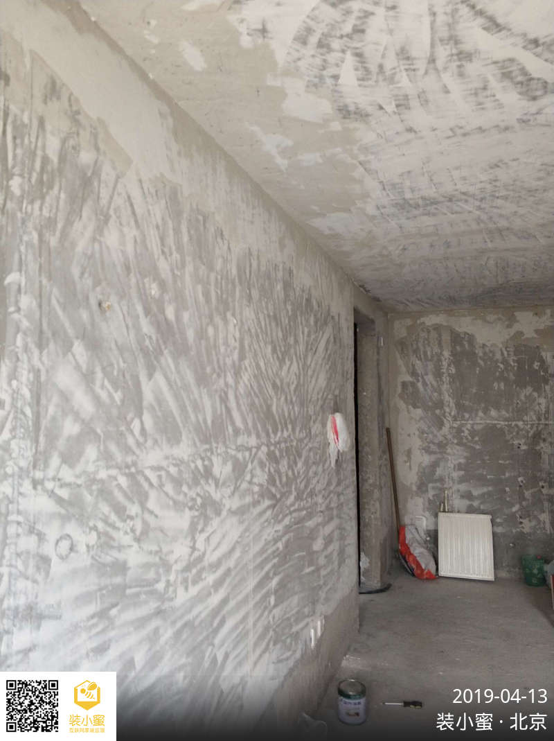

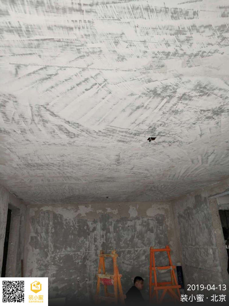

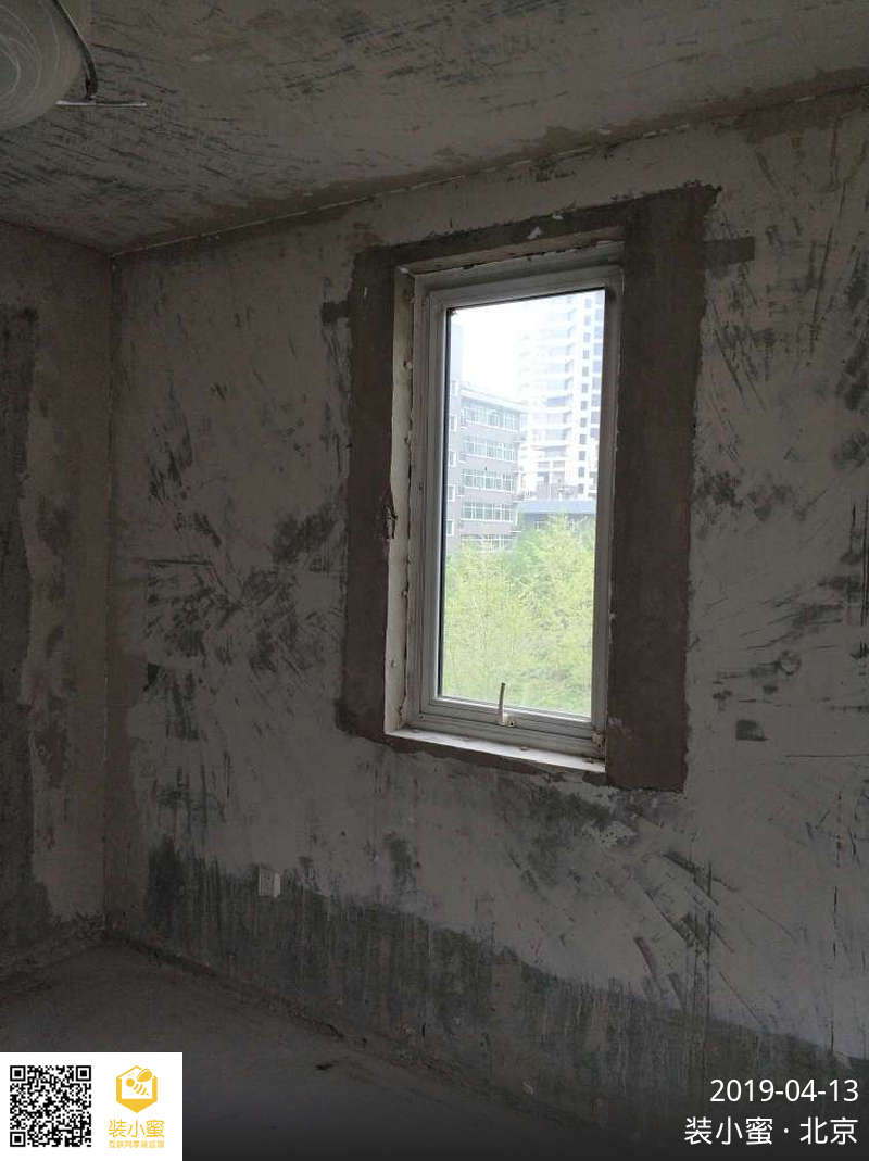

今天进行拆除后检查发现问题如下:

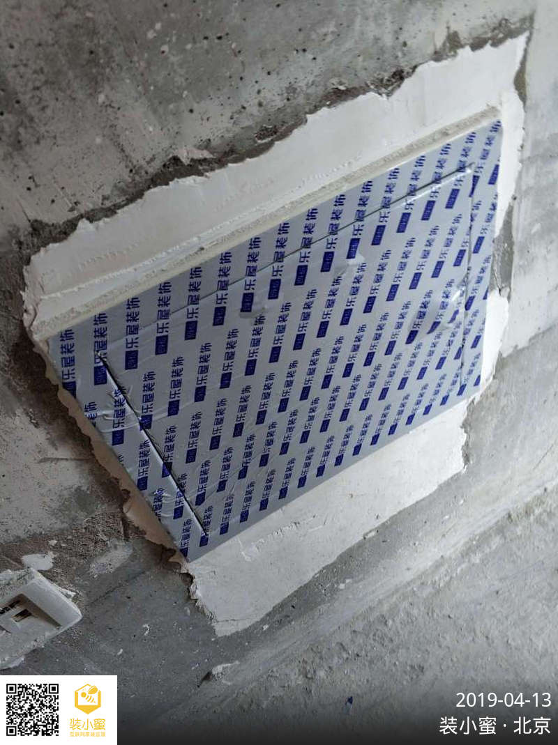

1.厨房阳台南墙面保温墙有开裂空鼓现象,建议有两种处理方案,一是把保温部分全部拆除,用5公分轻体砖砌筑挂网抹灰再贴砖;二是保温墙保留在外层封闭一层防水石膏板刮腻子刷防水涂料。两点建议根据用户需要确定方案。
2.卫生间原沥青防水层没有处理干净,建议用角磨机把沥青防水打磨处理,避免以后贴砖造成空鼓现象。
3.卫生间原有等电位的墙体已拆除,需要把等电位移到西侧墙面,建议移位时的钢筋用电焊机焊接,搭接倍数是15d,不允许钢筋绑扎连接。
