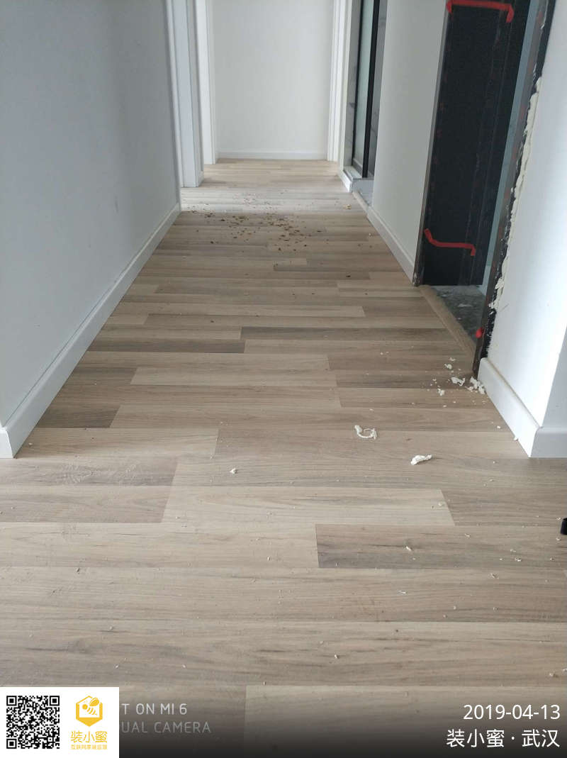

地板,柜子,卧室厨房卫生间门已安装完。

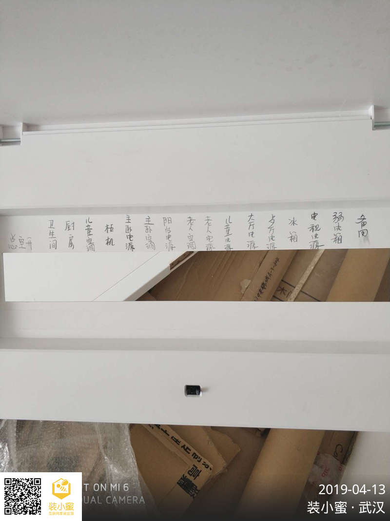

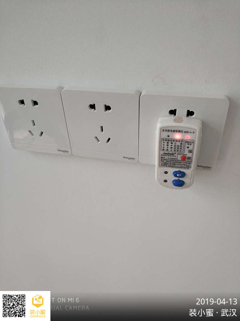

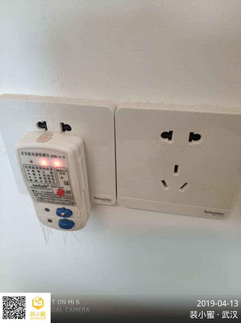

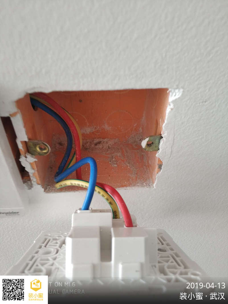

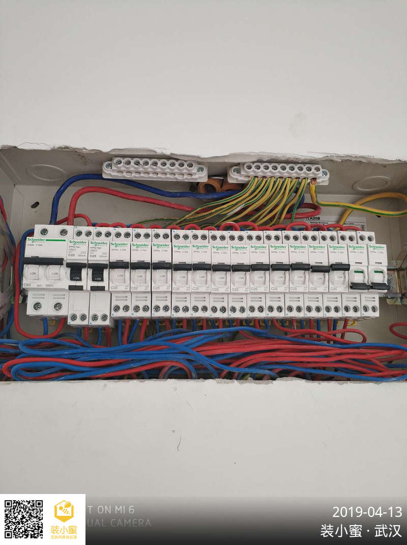

检查电路,开关插座灯使用正常,柜子,地板,卧室门安装牢固使用正常。总空开接线正常厨房卫生间各已安装漏电保护。

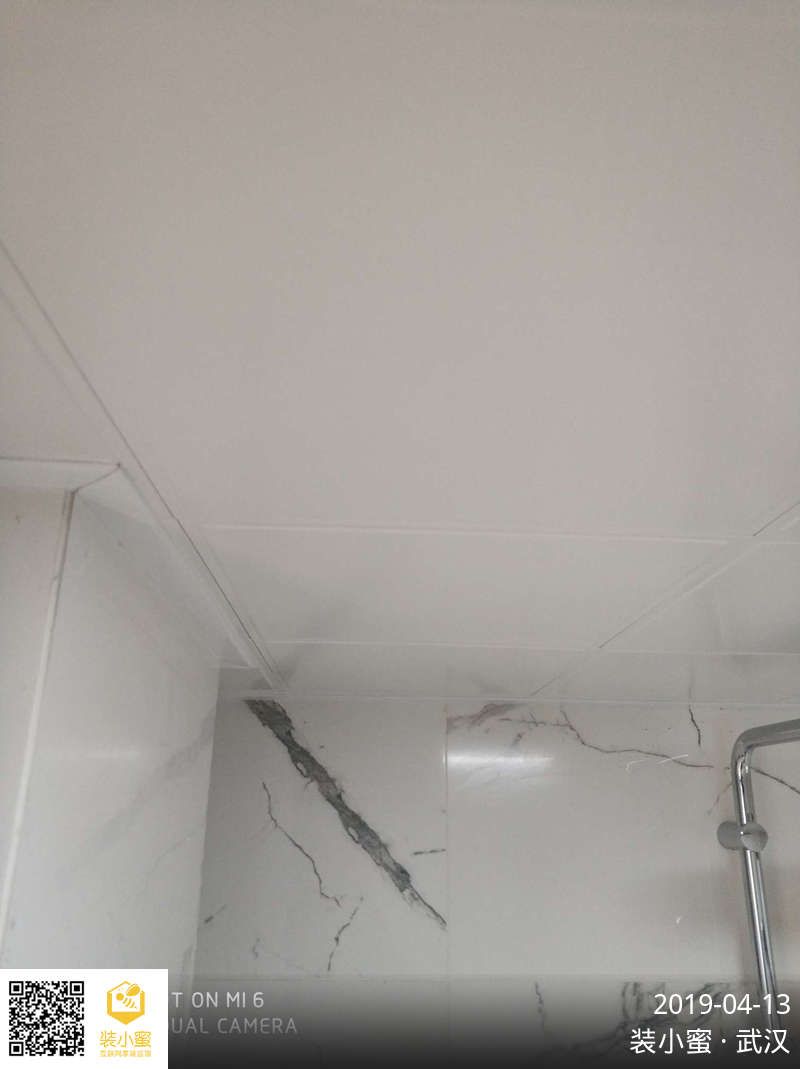

1,发现墙面以及开关面板边乳胶漆有破损,以及墙面有开裂现象。

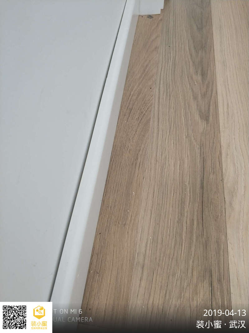

3,踢脚线有几处缝隙太大。

踢脚线安装质量符合要求

各面板安装牢固并符合要求
开关面板的操作与控制正常
灯具安装符合要求
拆卸部分面板,内部接线规范
插座面板经通电检测,工作正常
经拆卸盖板检查,内部接线固定牢固
各回路名称标识贴正确

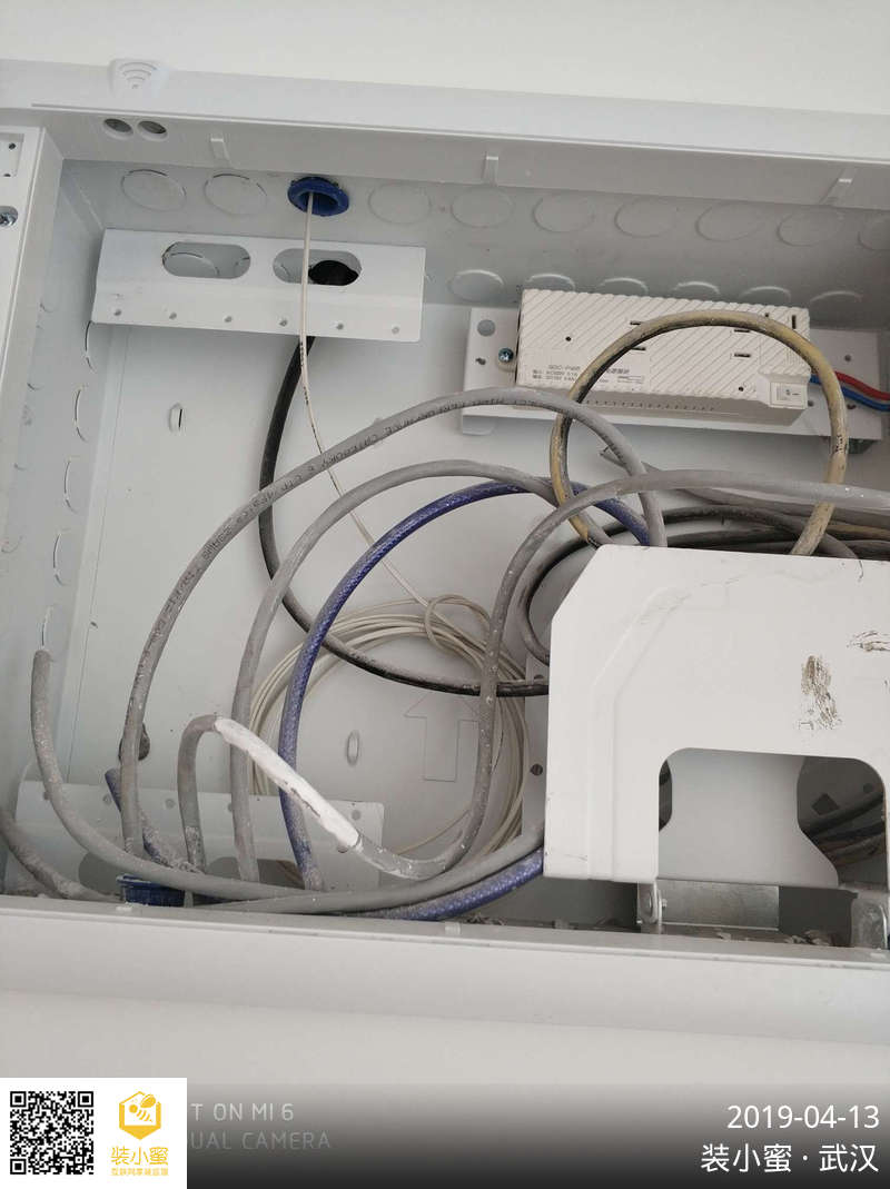

弱电面板的接线已经完成
预留的弱电线编号标识完整

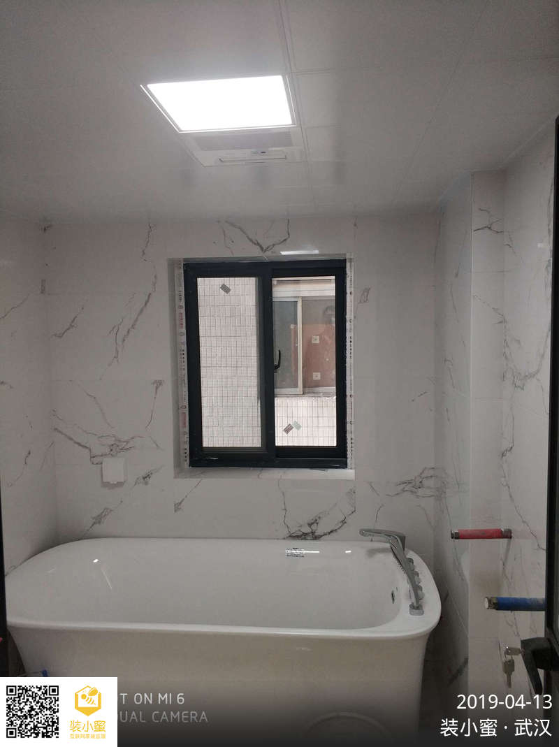

各卫浴安装牢固,表面完整
台盆排水畅通,具有存水弯功能
淋浴房排水畅通
其他设备排水时地漏无返水
龙头安装牢固,无渗漏
龙头开闭灵活,控制正常
角阀开闭正常,无渗漏
软管安装牢固,无渗漏
浴霸或暖风设备工作正常
排气扇排风工作正常

表面完整,材质色泽一致
地板表面平整,无明显变形
安装牢固,拼接质量符合要求
