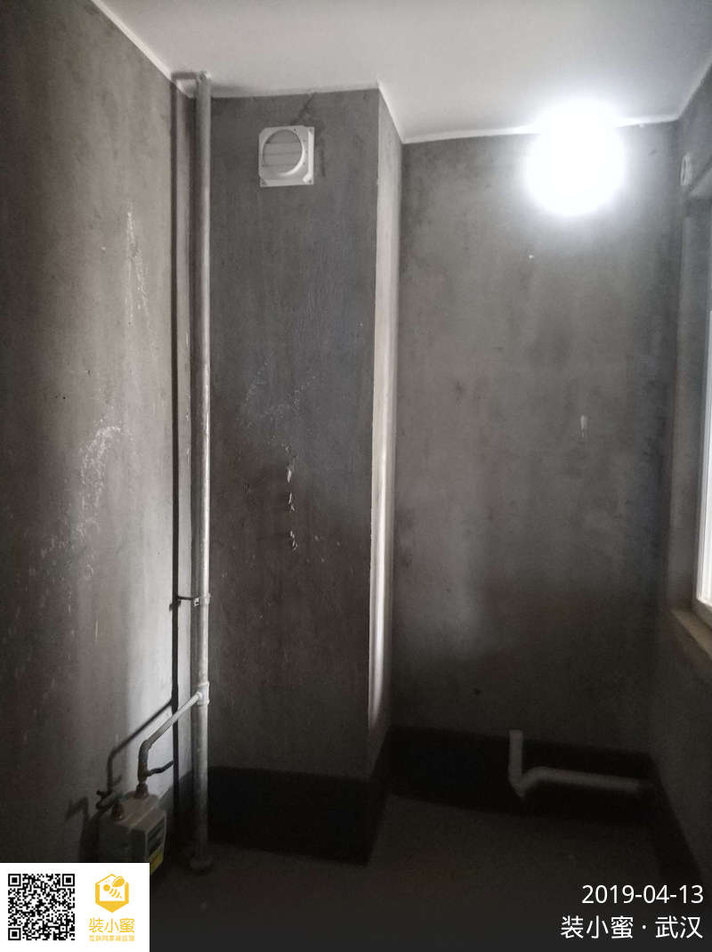

1、厨房地面有两处空鼓,建议和施工方设计师协商由项目经理协同修补处理。

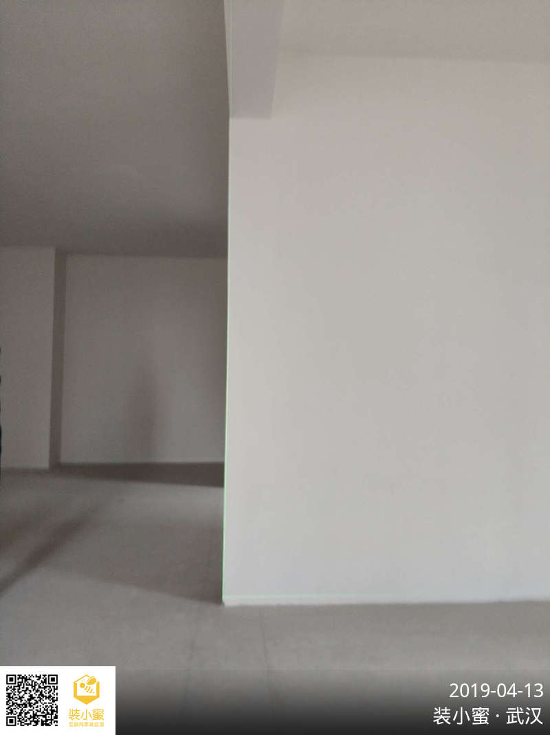

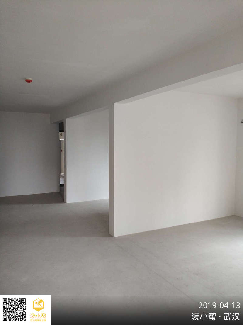

2、室内阴阳角经水平仪检查垂直度误差0.5~1.5㎝,建议在做预算报价时将找平阴阳角垂直度列入报价单,由施工方找平处理。

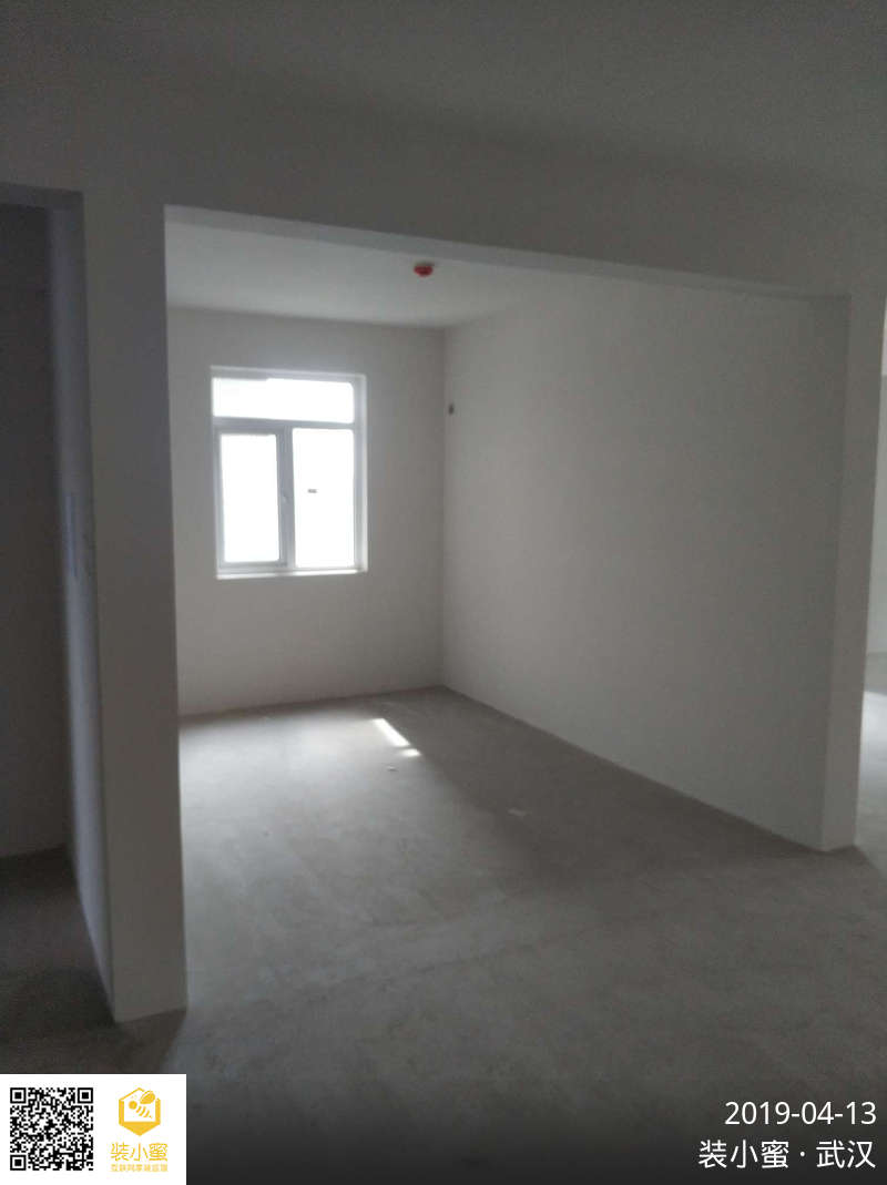

1、原建筑配备门窗开合顺畅,锁止使用正常。

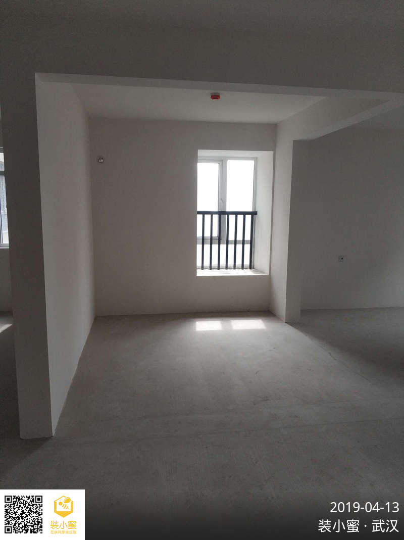

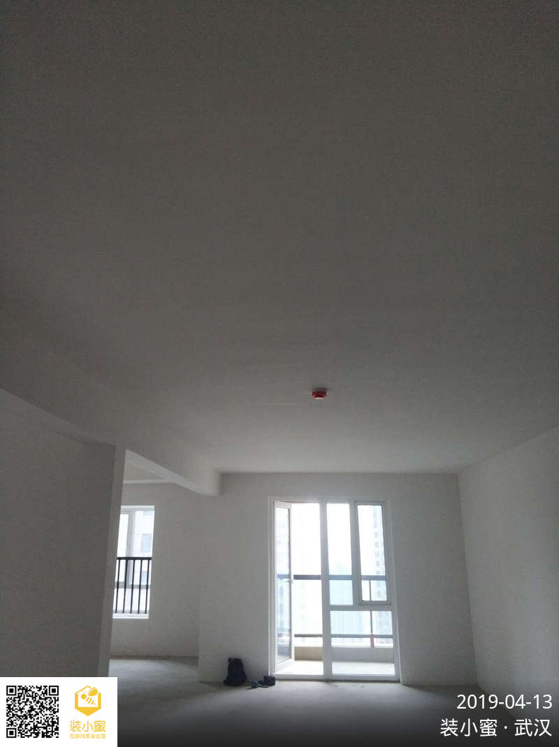

2、原建筑顶面经目测无明显不平整及开裂和漏水情况。
3、地面除厨房外经空鼓锤检查地面无空鼓,无起沙,地面找平沙灰层牢固。

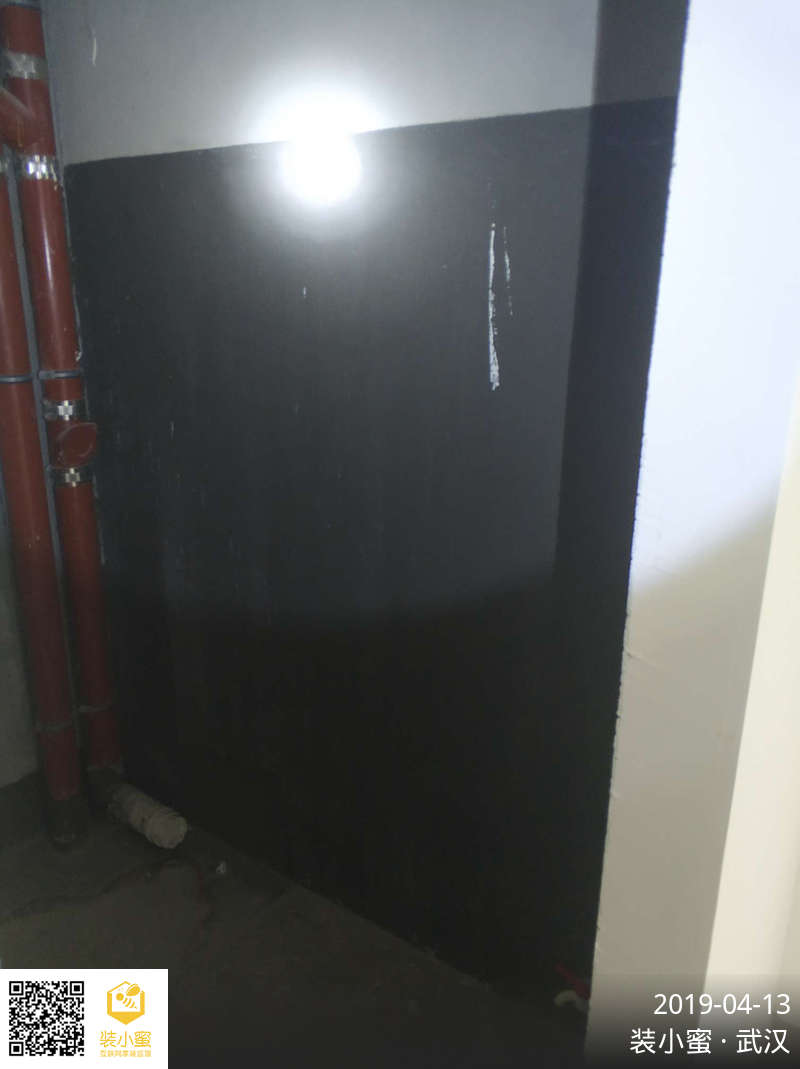

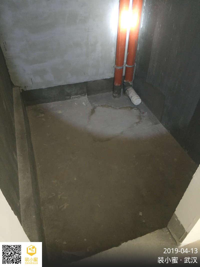

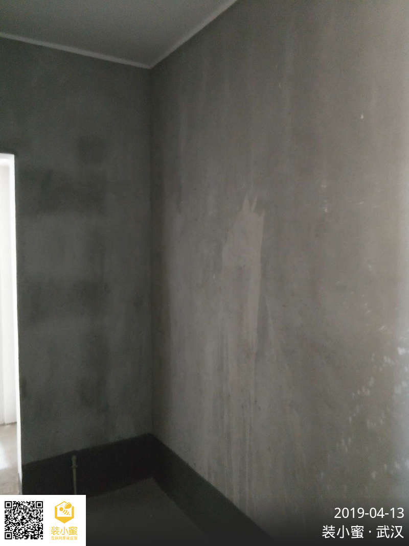

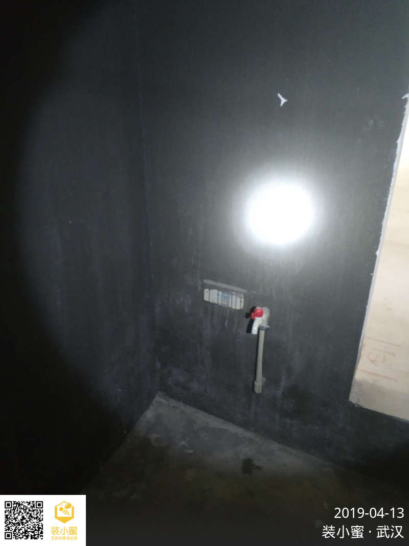

4、卫生间和厨房墙面经空鼓锤检查墙面无空鼓,找平沙灰层表面牢固无起沙和开裂,卫生间墙面防水已涂刷。

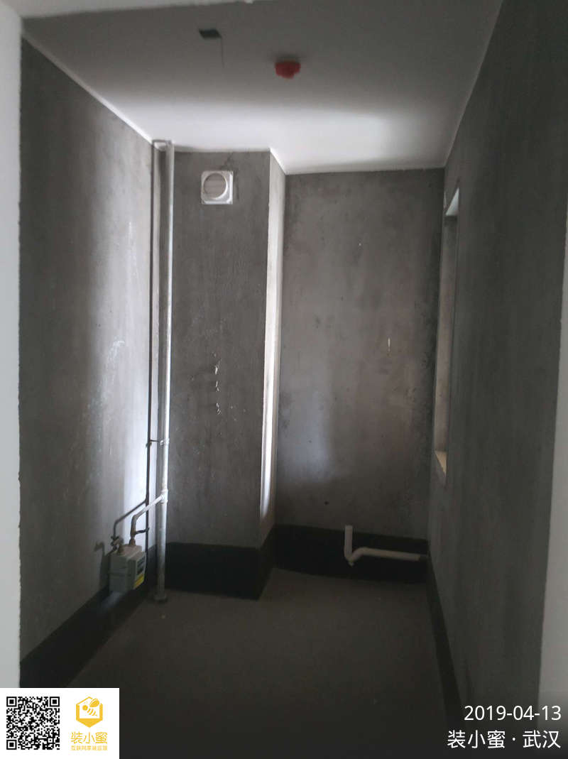

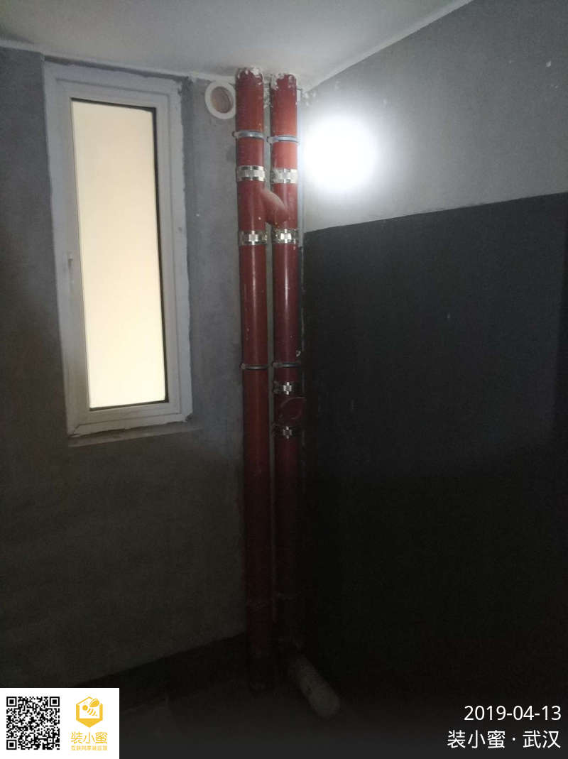

5、卫生间、厨房及阳台顶面下水管管口处观察我漏水痕迹。
6、阳台下水管目测无异物堵塞,建议在开通水电后各地漏进行通水测试,检查地漏是否有堵塞。

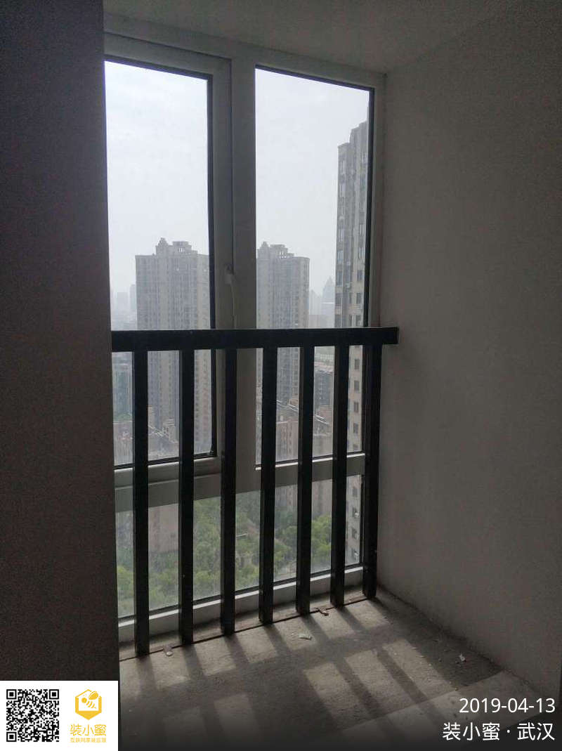

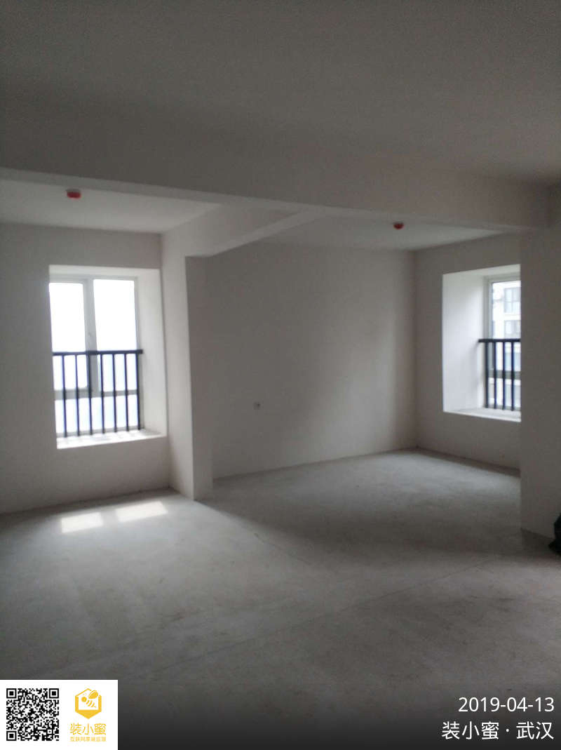

7、阳台及室内窗户周边目测无漏水痕迹。

顶面表面经目测,无明显开裂现象
顶面表面经目测,无明显不平整现象

经内部观察,墙面无渗漏现象
墙体腻子表面牢固,平整

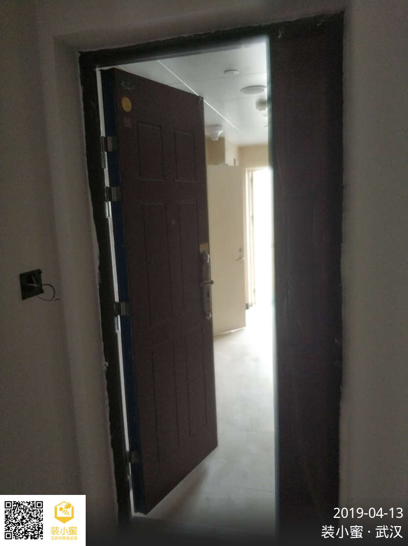

防盗门安装牢固
门槛高度符合地面铺设高度要求
门洞口垂直平整符合要求
原窗窗框、窗户(玻璃)完好,操作正常
原门窗开启、锁止正常,把手完整

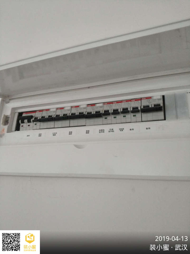

原配电箱及断路器工作正常
等电位装置原建筑已配备

卫生间墙面防水建筑时已涂刷
卫生间墙面表面牢固,可以贴砖
厨房墙面表面牢固,可以贴砖
厨房烟道管壁牢固,可以贴砖
原装修时没有改动排水排污管道
