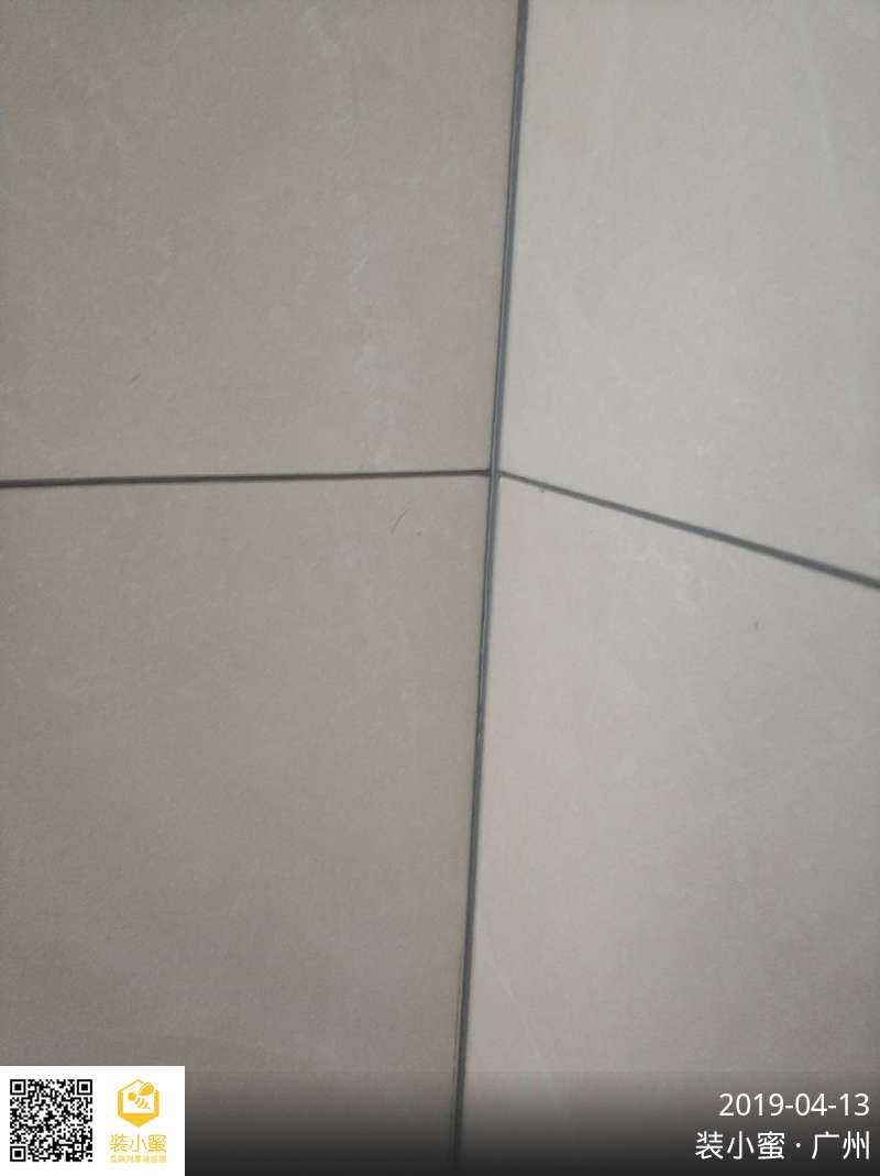

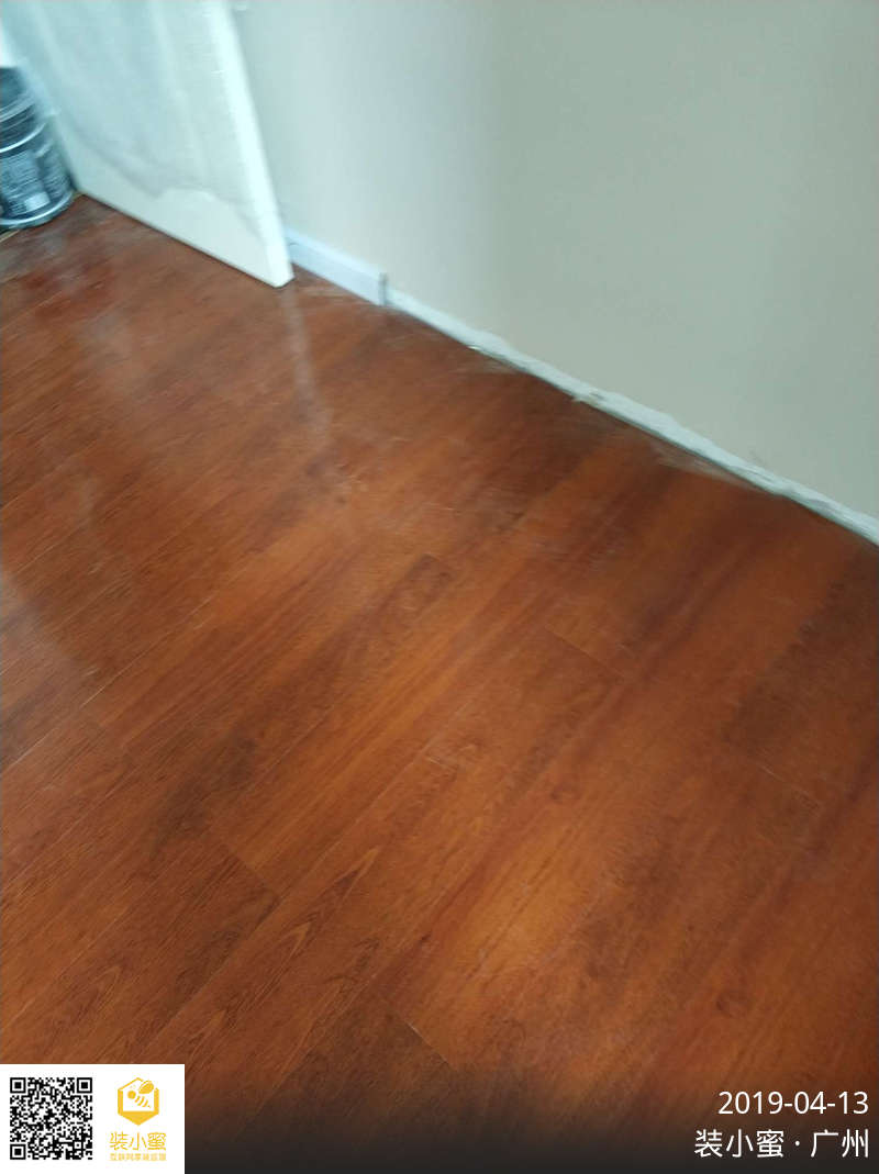

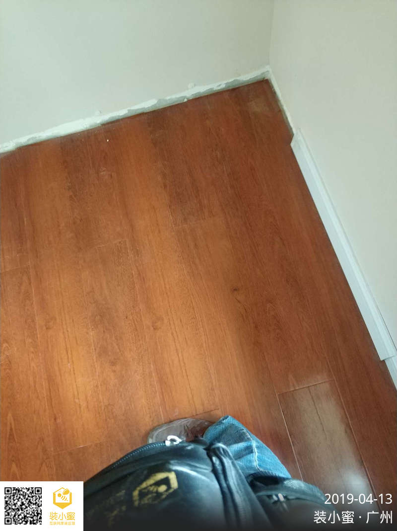

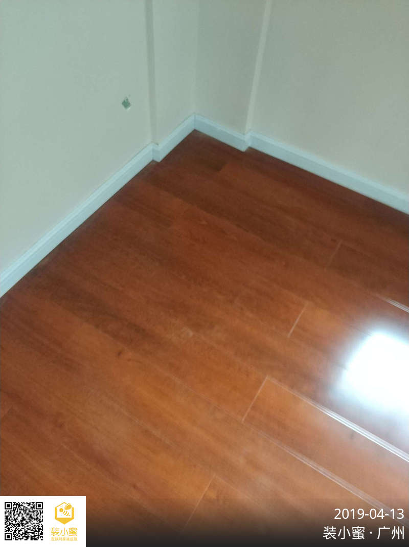

木地板施工中,墙面漆涂刷完成,墙地砖美缝完成,美缝部分未铲干净。

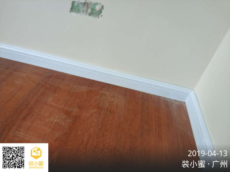

1 墙面部分表面有沙眼,颗粒物,建议及时处理,现场已告知工长

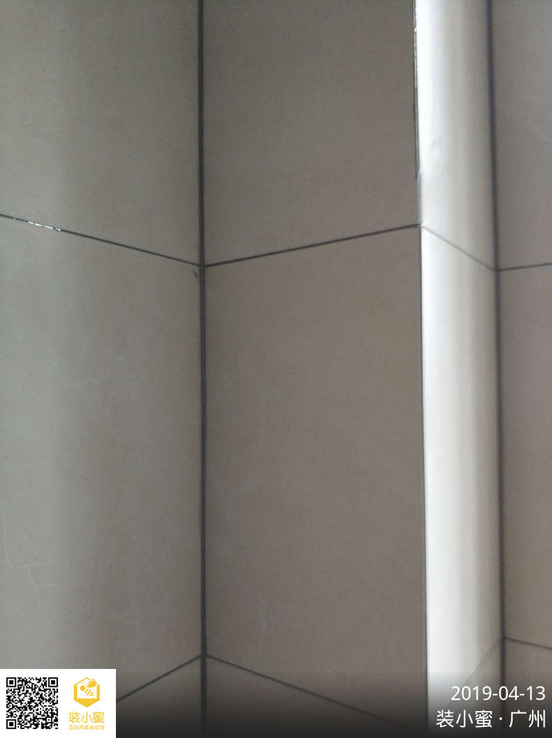

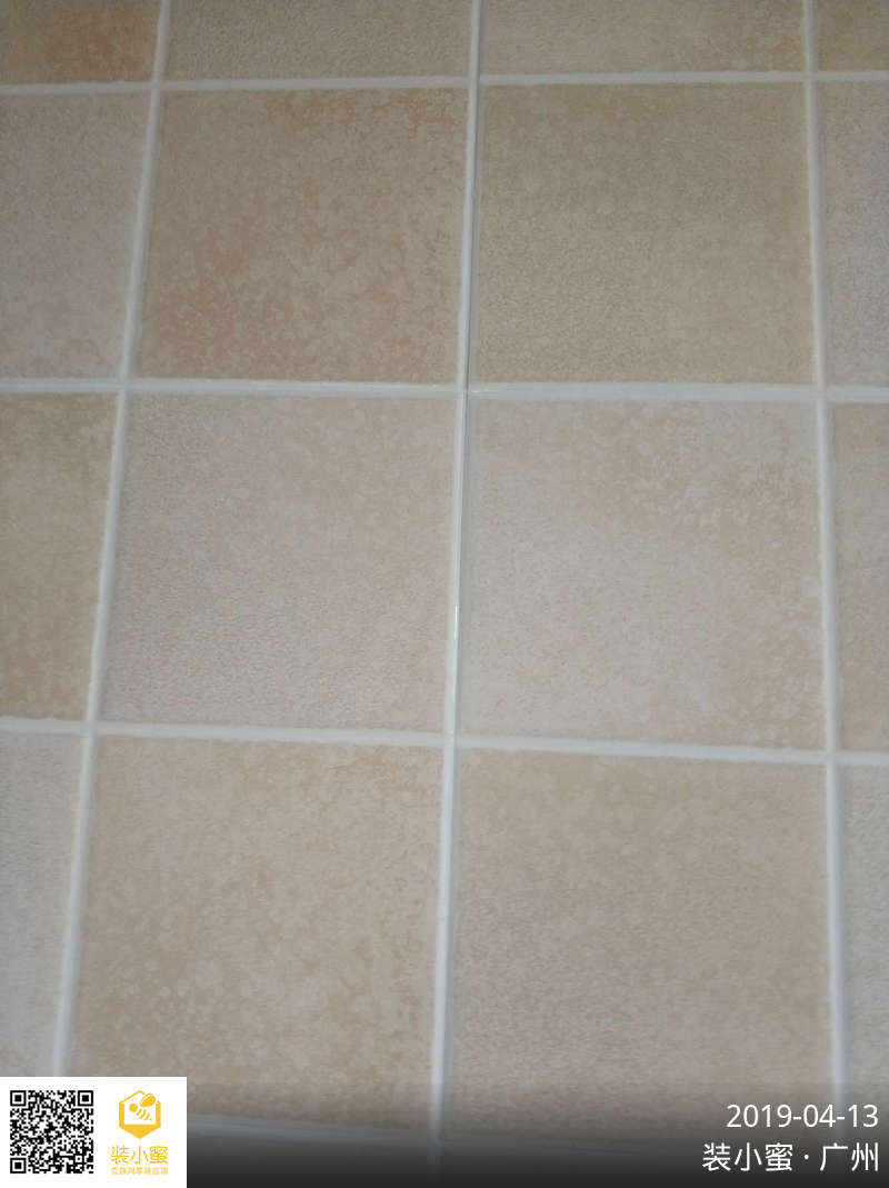

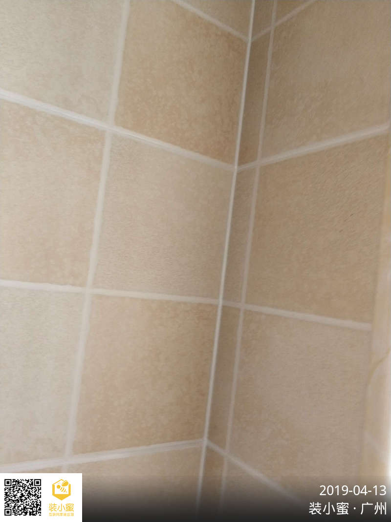

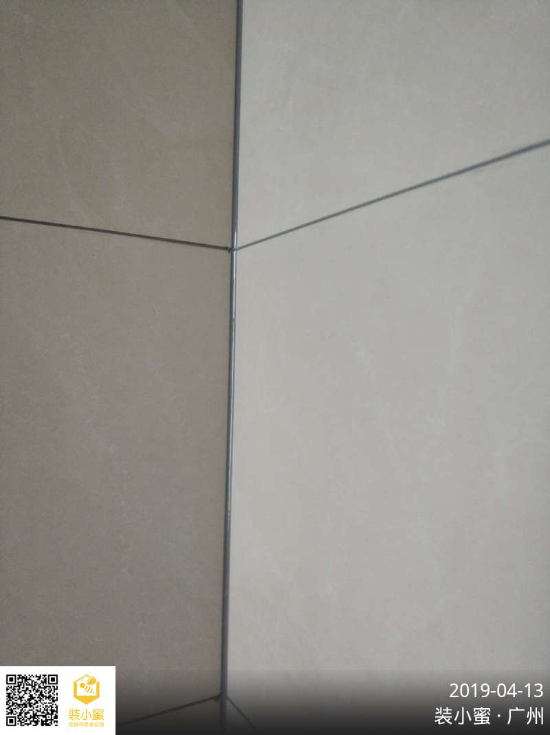

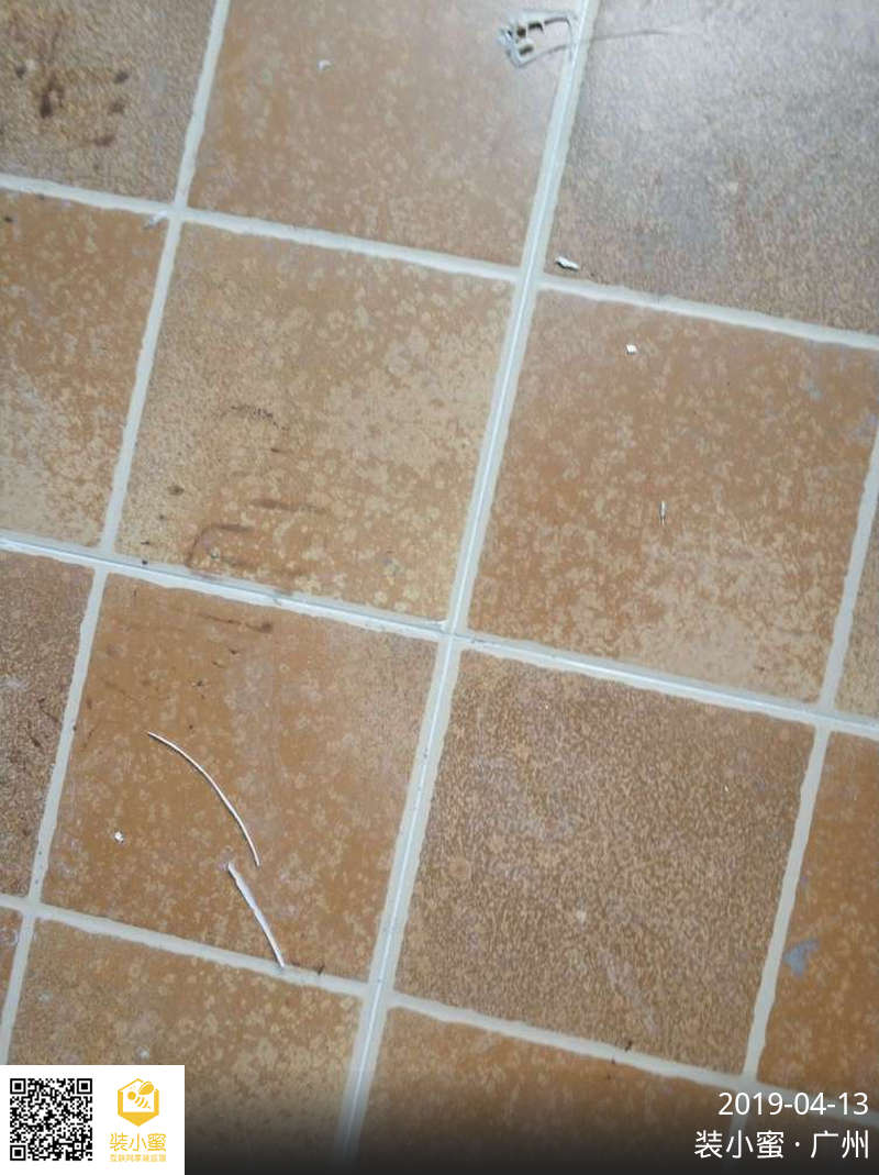

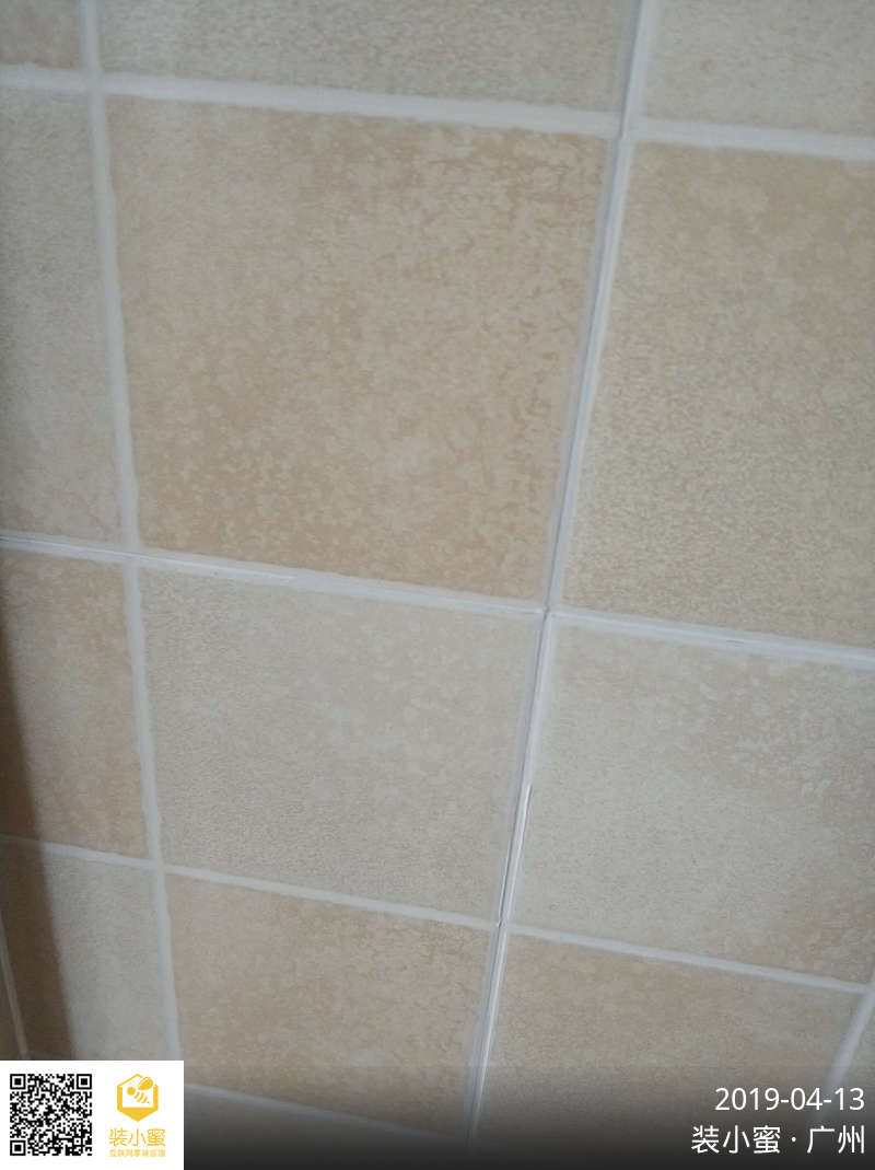

2 厨卫墙面美缝有部分未铲干净

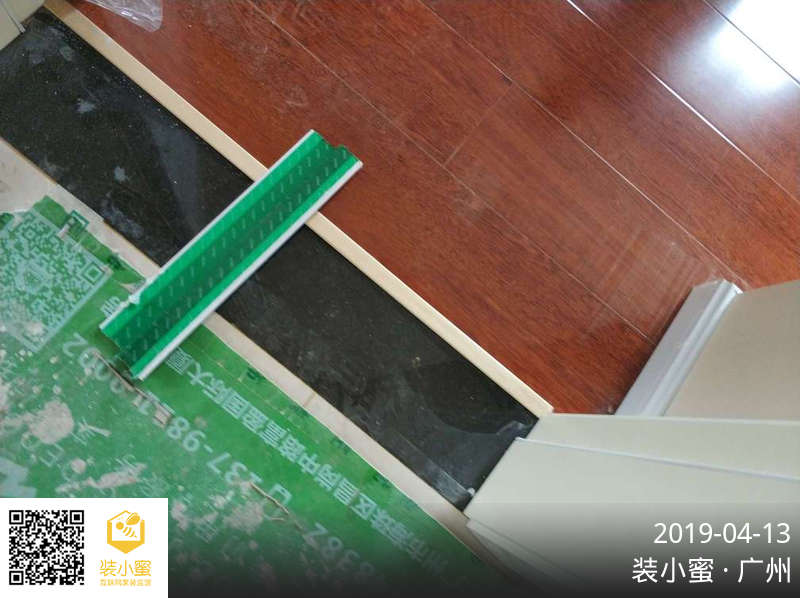

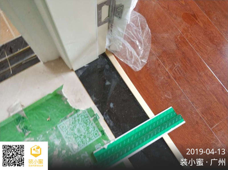

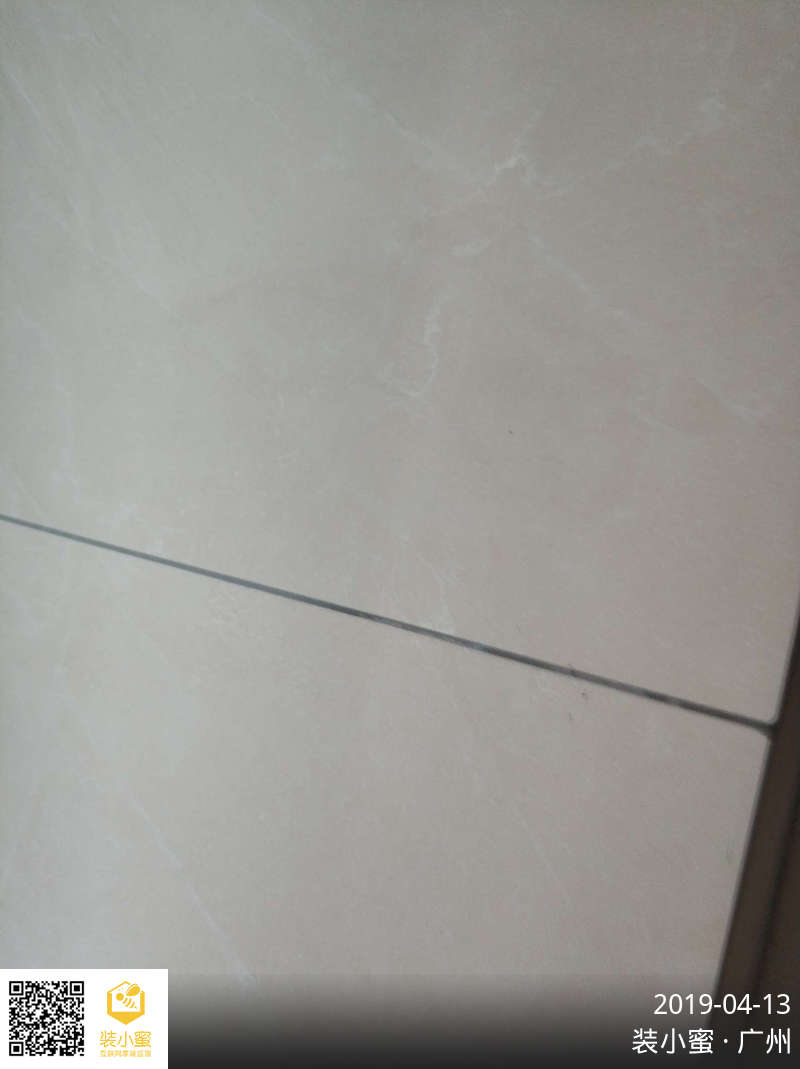

5 阳台墙面趟门后面美缝未做到位,建议把门调一下,做好美缝,瓷砖收口条也要做好美缝。

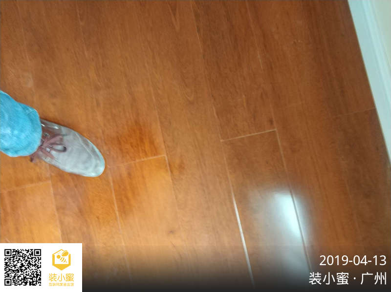

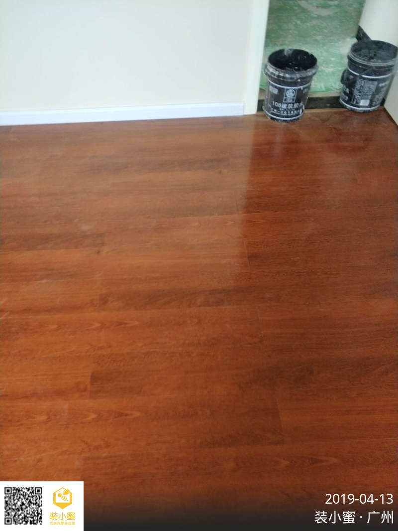

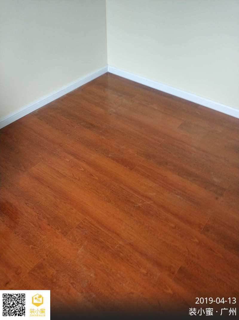

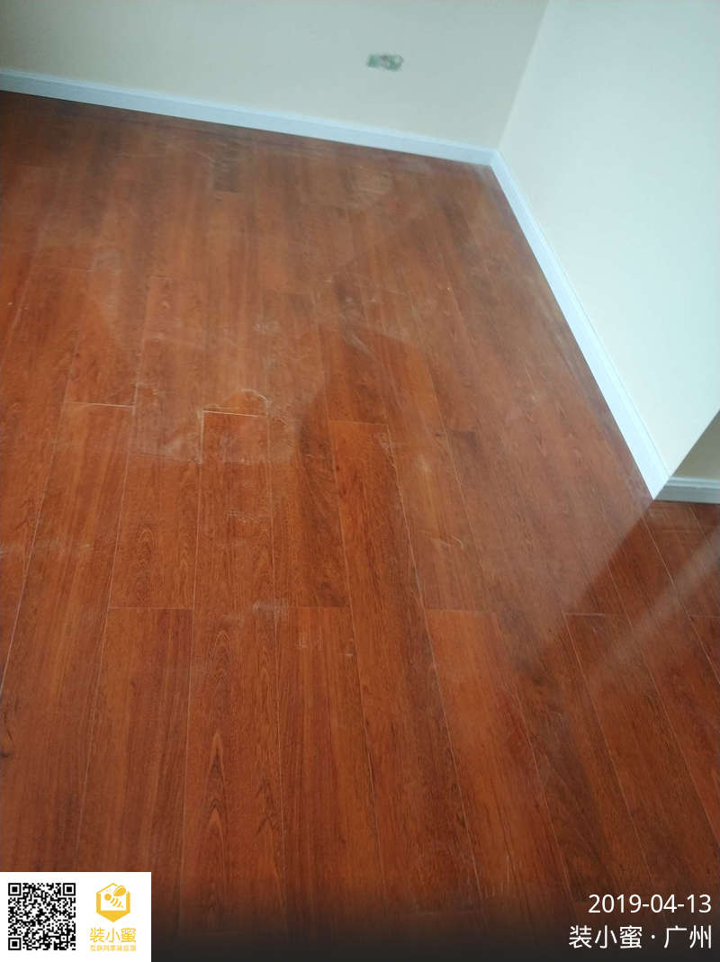

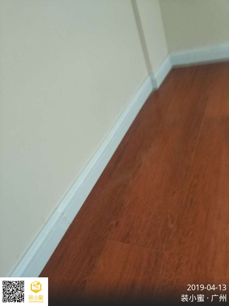

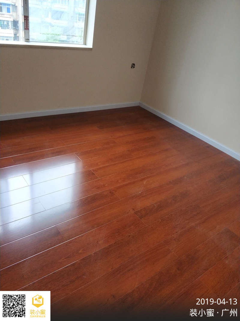

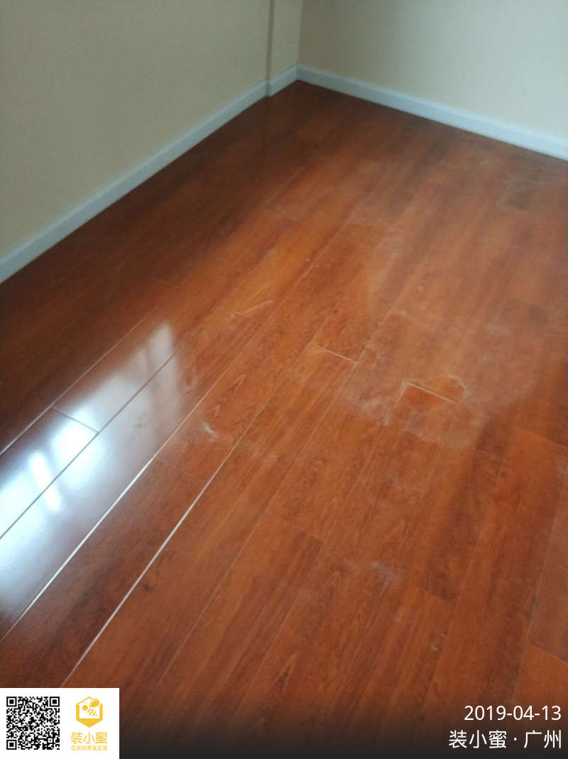

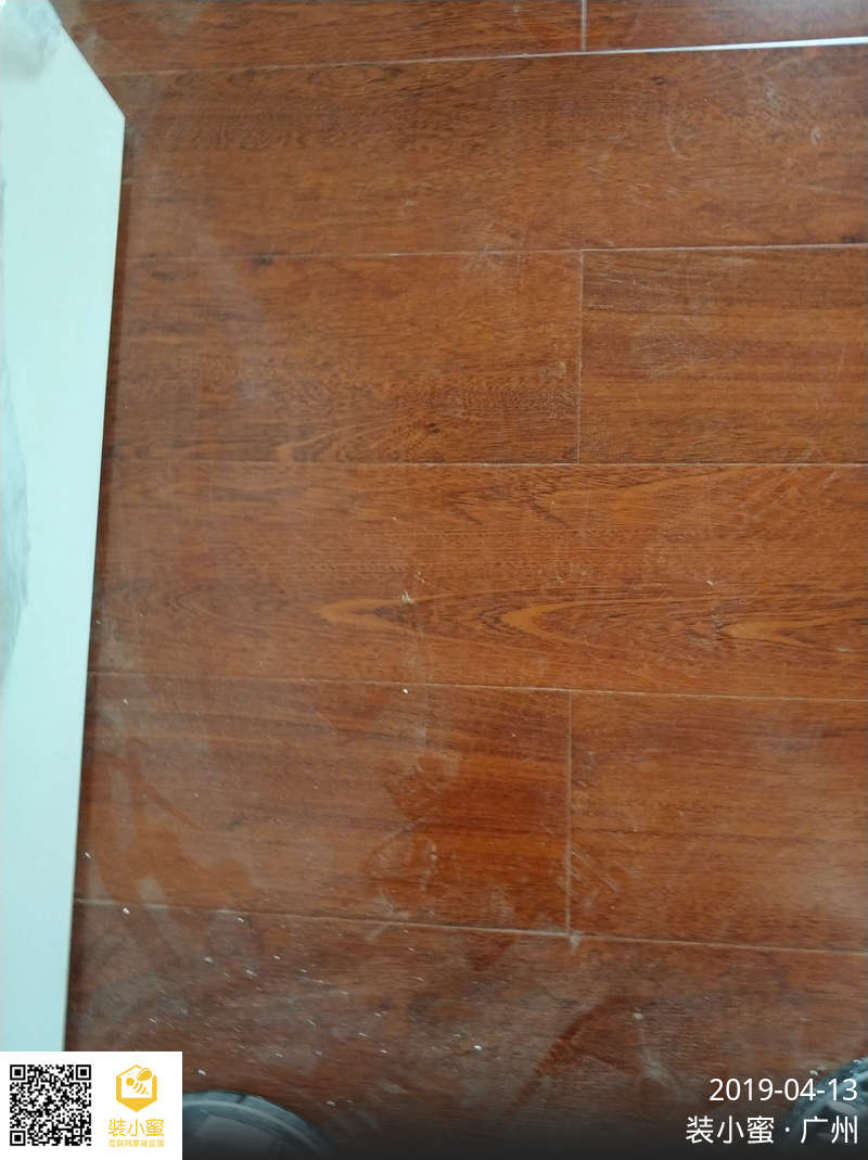

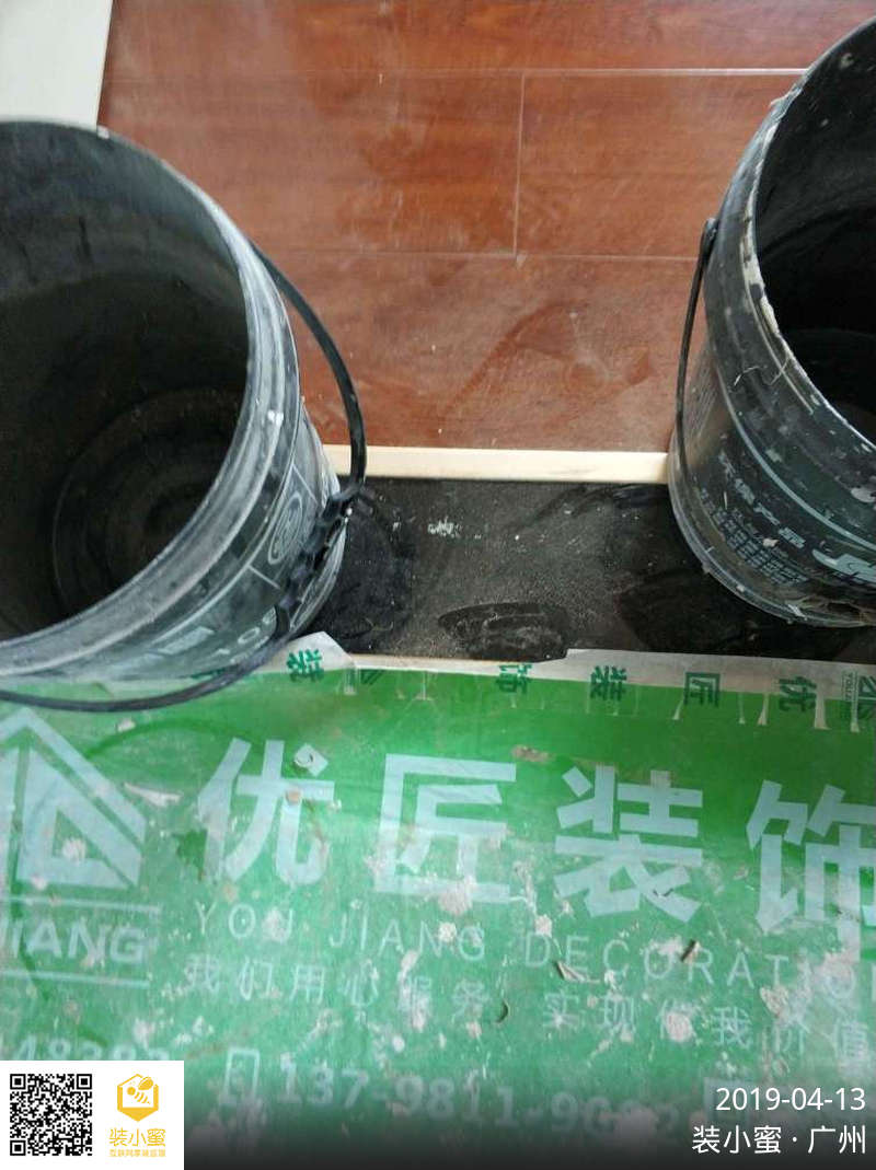

3 两房木地板安装完成,要做好地面保护。

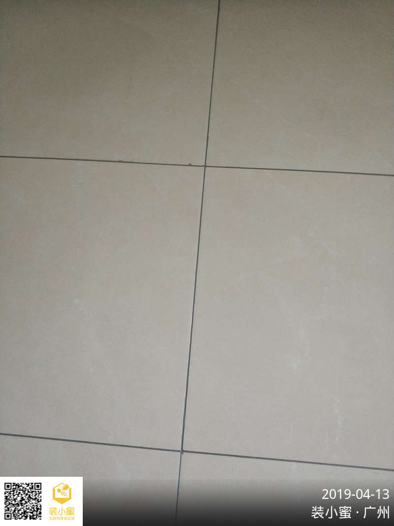

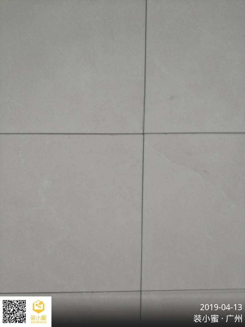

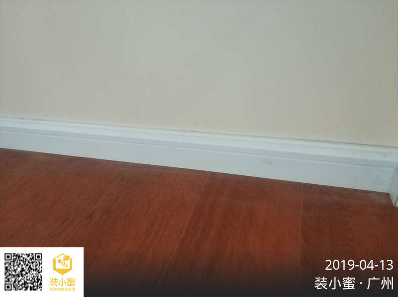

墙砖无明显的空鼓,符合要求
墙砖无明显的空鼓,符合要求
填缝剂表面牢固、饱满,完整
表面完整,材质色泽一致

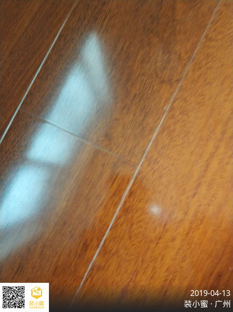

地板表面平整,无明显变形

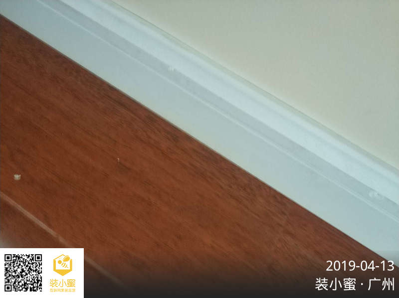

安装牢固,拼接质量符合要求

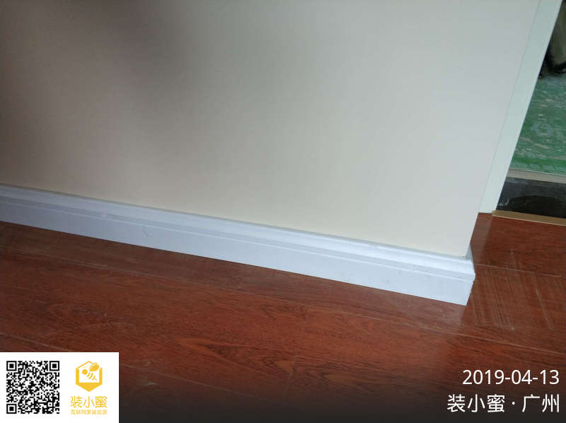

收口条安装牢固,符合要求
