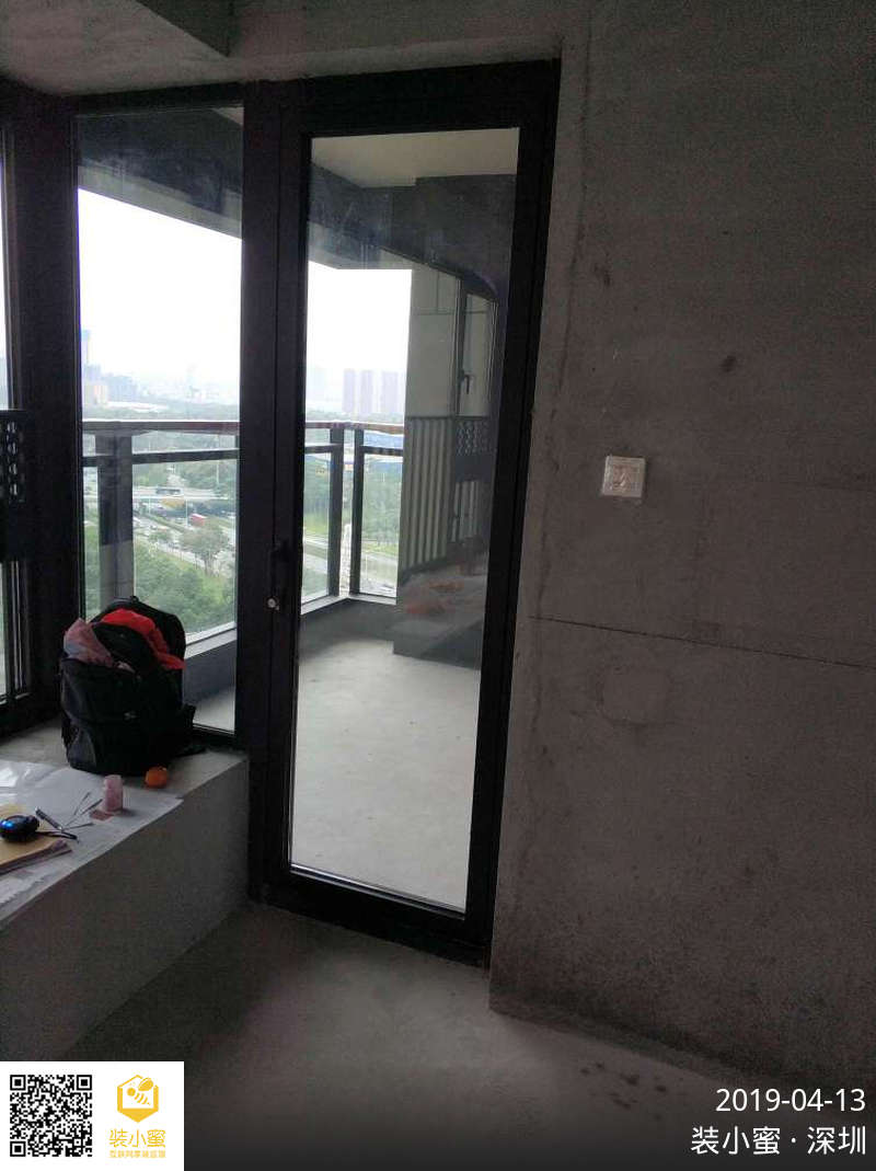

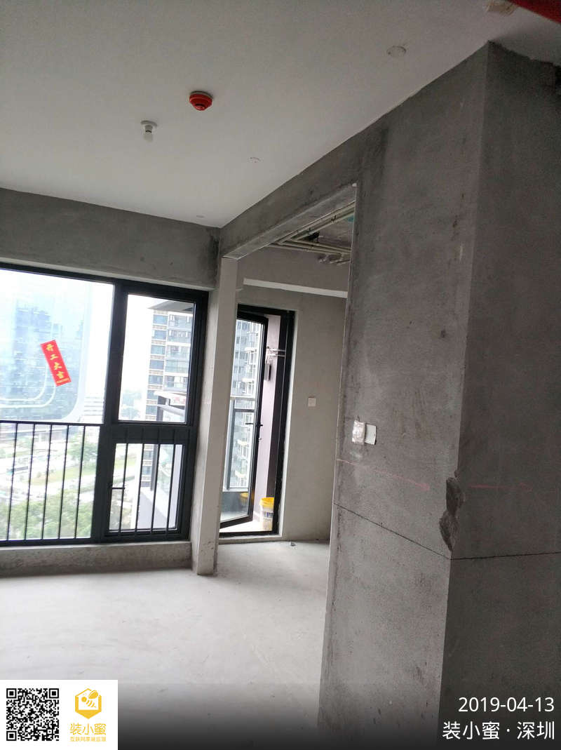

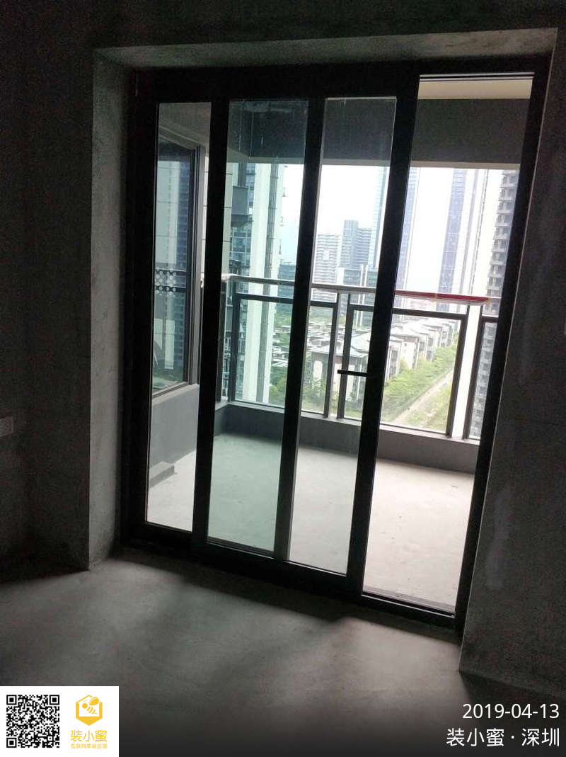

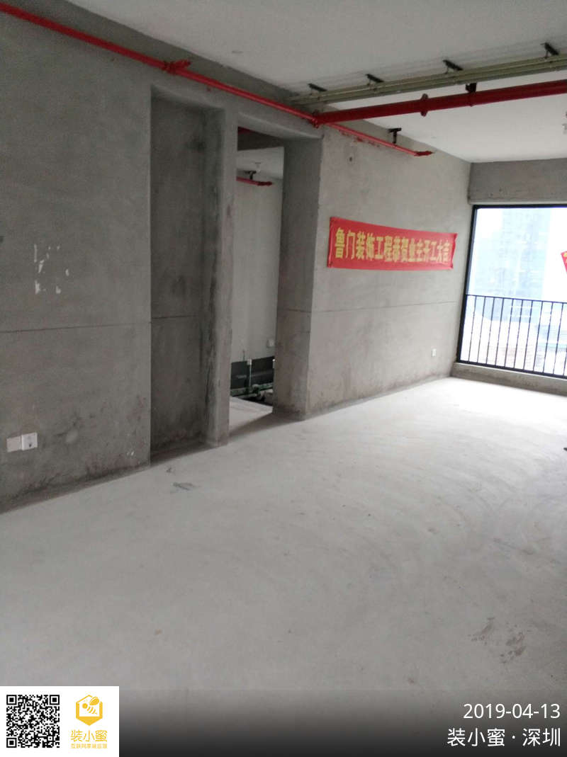

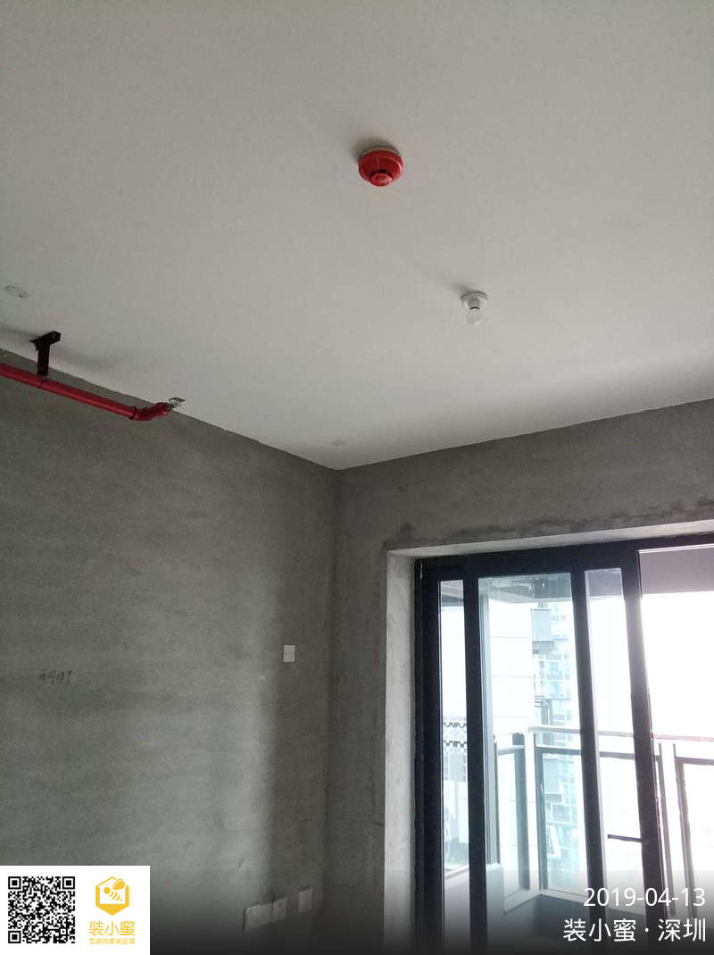

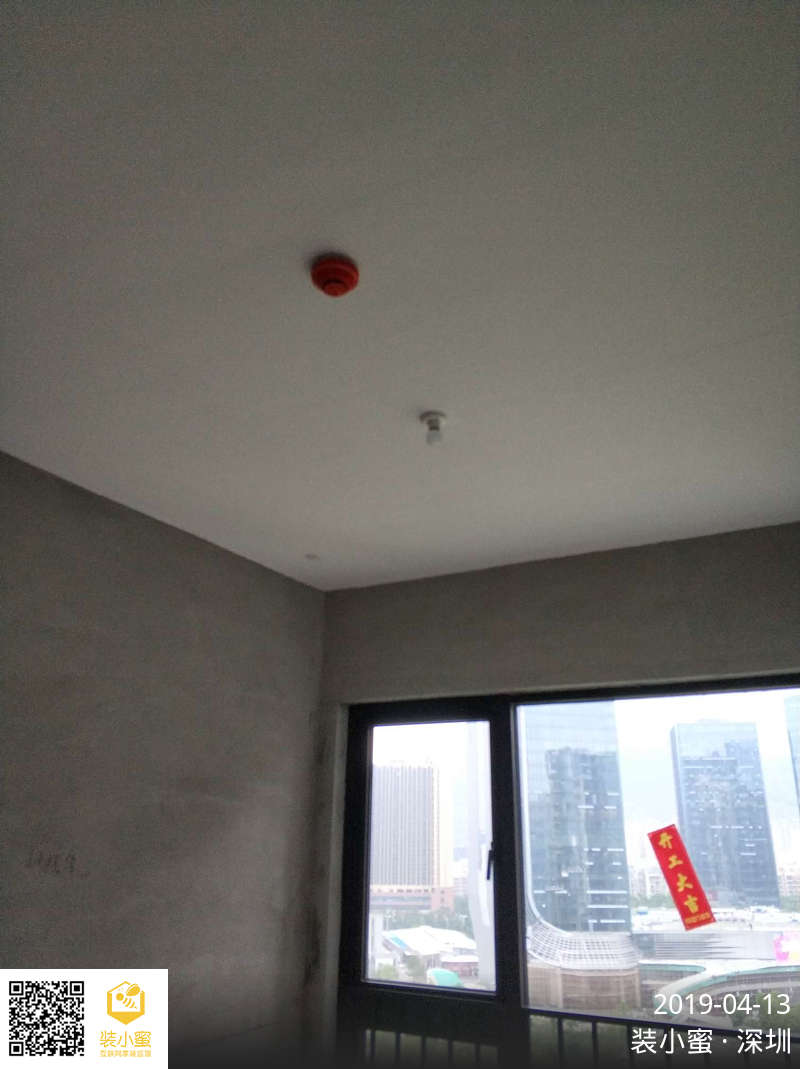

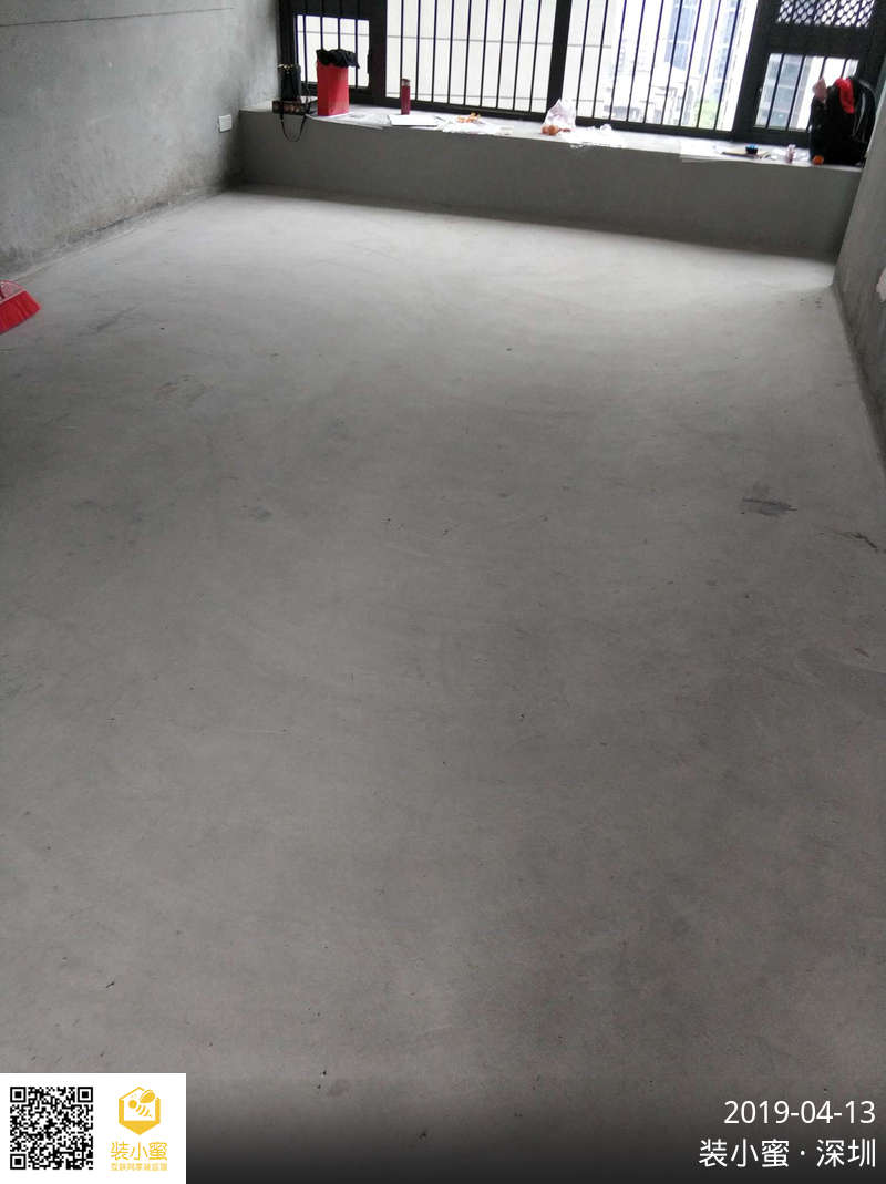

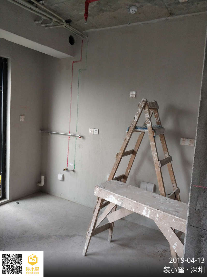

1、原房检查和开工交底。现场还未开始拆除。

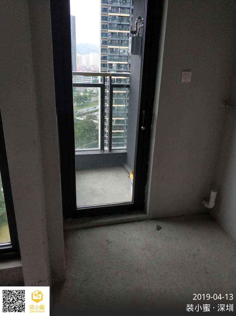

2、原房检查,主卫门洞垂直度误差偏大,不影响后期施工。

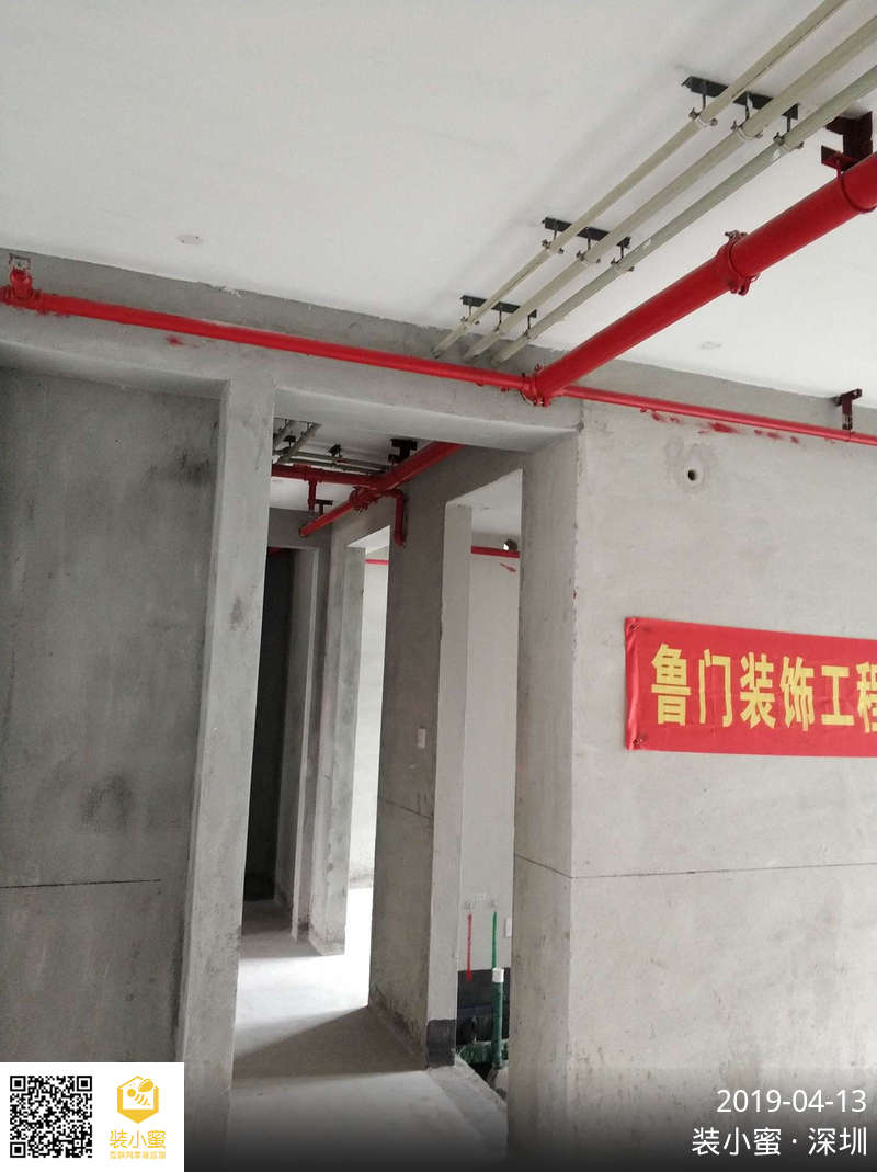

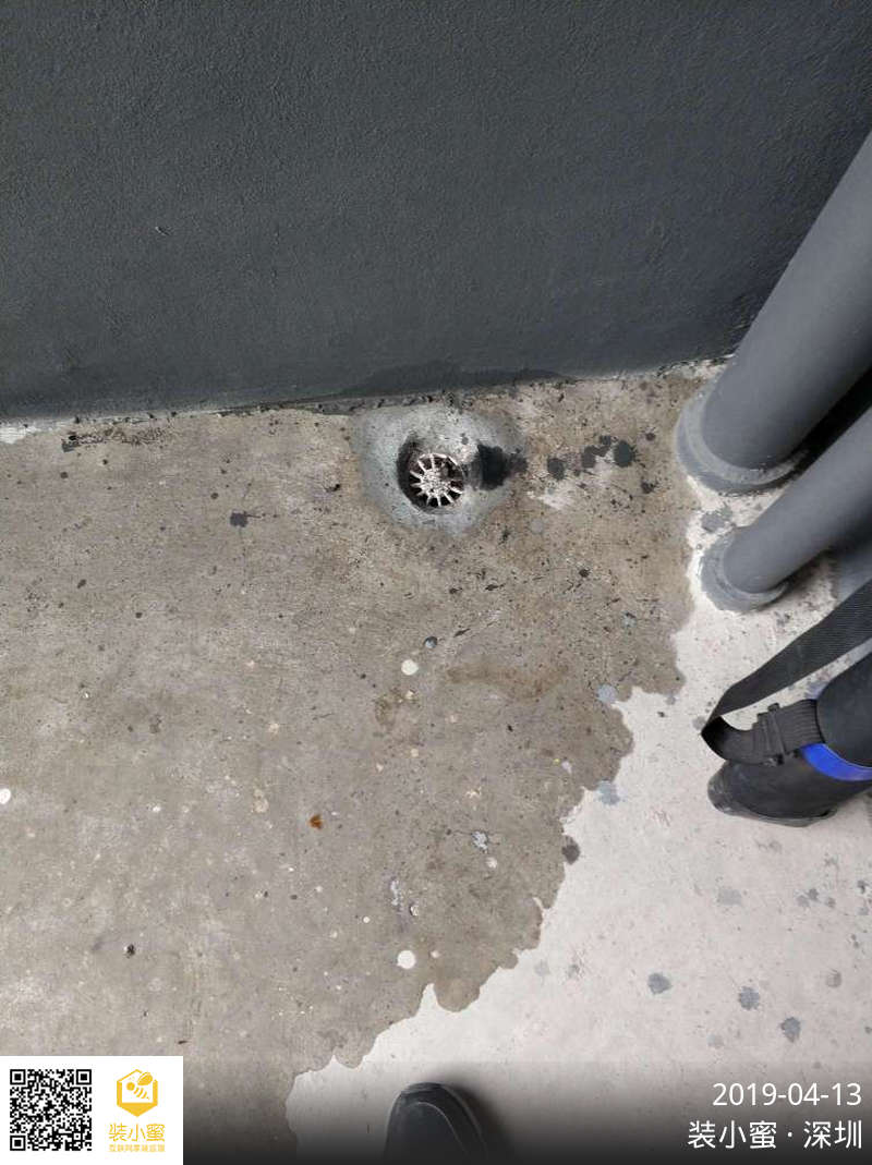

1、水电半改,需注意卫生间排水管要增加存水弯。

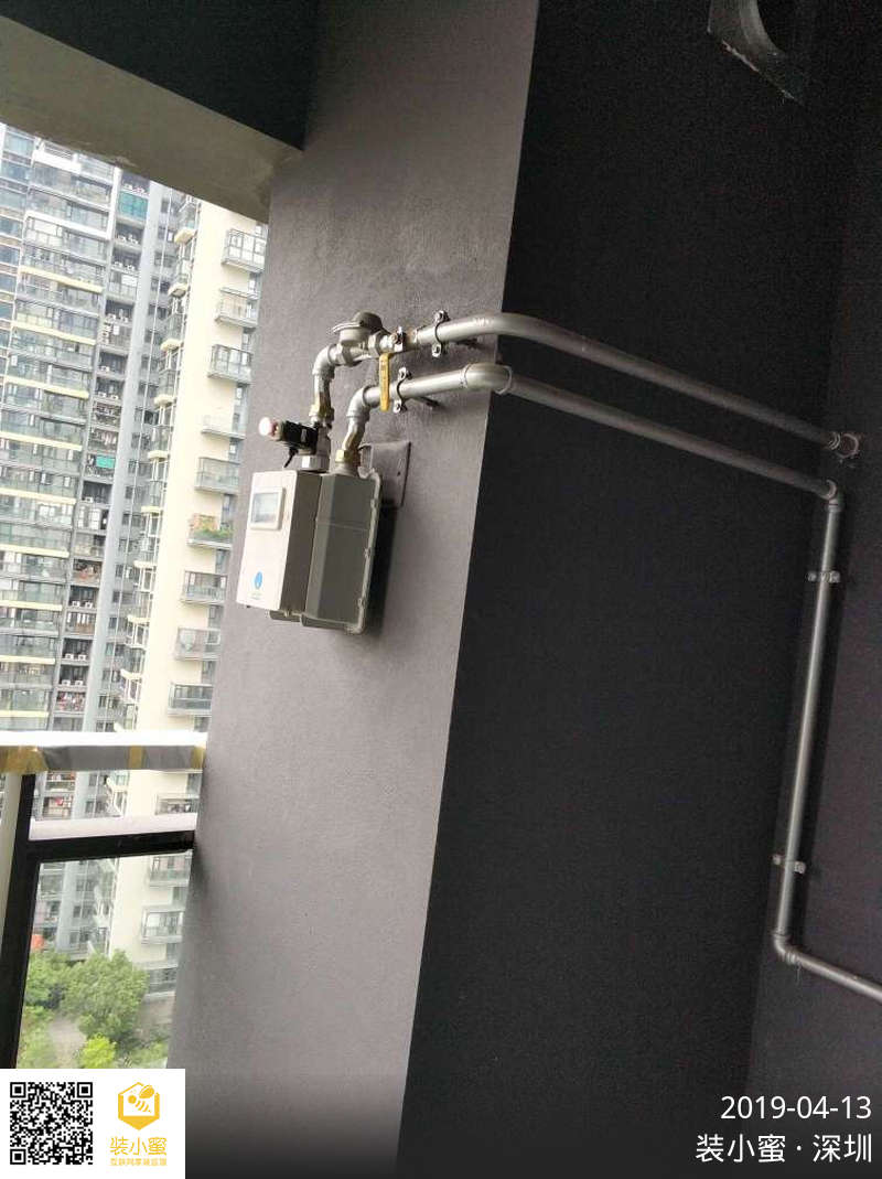

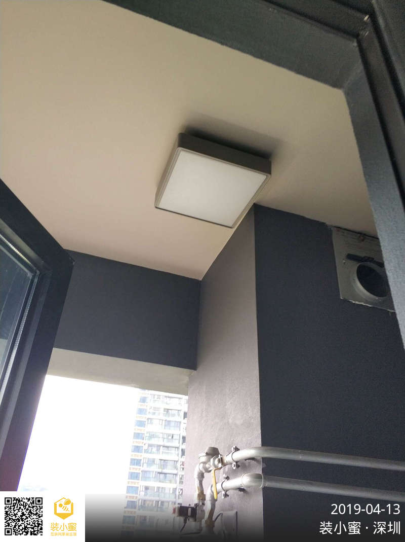

1、拆砌墙完成后需与设计和橱柜确认好燃气表和热水器位置。
2、 现场安全:
(1) 严禁对承重墙和结构梁进行拆除。

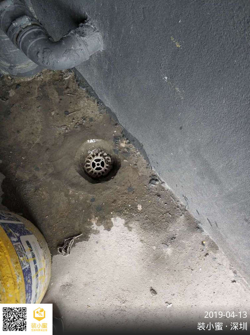

(2) 拆墙时对排水口需做好保护。

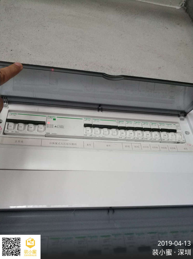

(3) 临时用电须接临时电箱,临时电箱必须接地。要切断室内所有电源、水源、煤气。

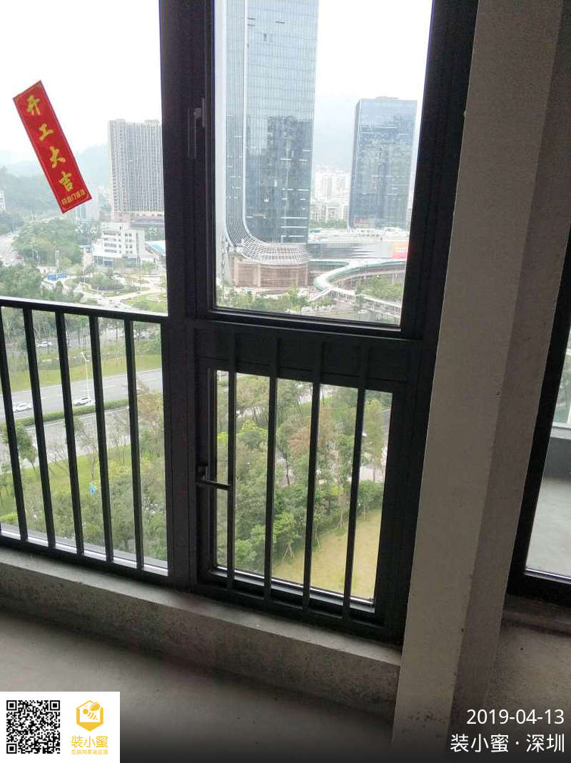

(4) 拆除阳台及窗时注意高空坠物,未完成的阳台、平台、洞口,等区域必须具有牢固并且安全的护栏。
(5) 对煤气表、报警系统必须需做好保护。
3、 钻孔要求:
(1) 钻孔直径应小于1/3的梁高度,钻孔中心应在梁有效高度的中轴上,底口应高于梁底7公分以上。
(2) 梁内受力筋不得受损。
4、 砌墙要求:
(1) 湿区新砌墙体时,底部应做高度150毫米至200毫米的混凝土防水带,有水暖地暖时高度应为250毫米。
(2) 轻质砖新砌墙体时底部应用混凝土或3层砂砖做加强基础。
(3) 新砌砖墙应先拉线后砌墙,灰缝均匀饱满,横平竖直,上下错缝,转角搭接。
(4) 新砌门窗洞口必须采用过梁加固,过梁搭接区域应在150毫米以上,建议使用混凝土过梁。
(5) 新砌墙与原混凝土墙体连接时,在原墙预埋拉结钢筋,每隔500~700毫米放置一层,端头做弯钩处理。
(6) 新砌墙粉刷之前,将原墙粉刷层凿除120~150毫米宽,在新老墙连接处铺设钢丝网。
(7) 新砌墙体平整度、垂直度、用2米靠尺检查,误差不超过3mm。无明显空鼓。
5、 建议要求施工方每隔2-3天 告知施工进度与发送进度照片至施工群
6、 砌墙时植筋挂网要求施工方拍照留存
7、 开工交底的时候,建议把下水管和地漏做保护,以防堵塞。
