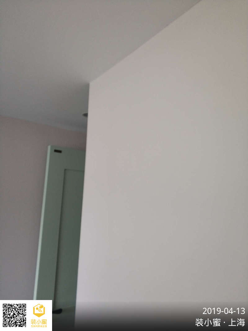

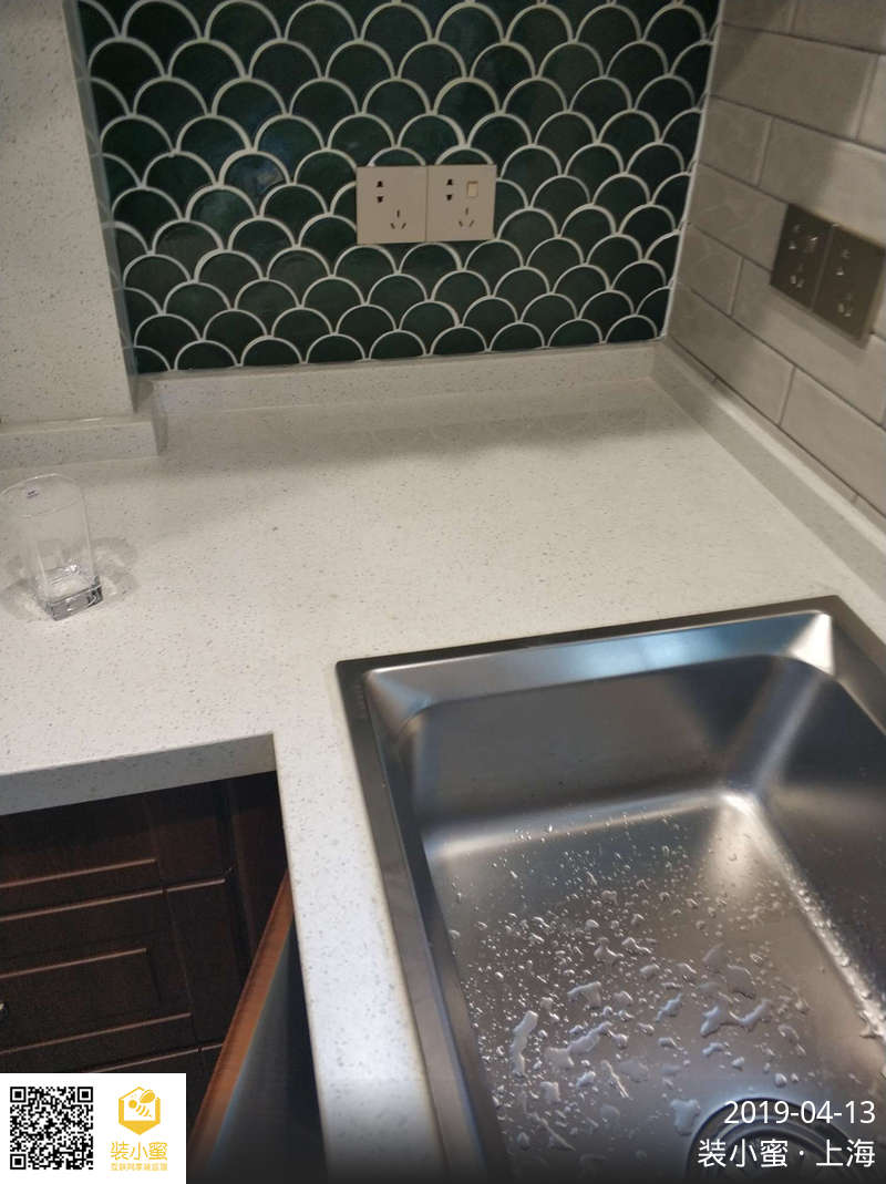

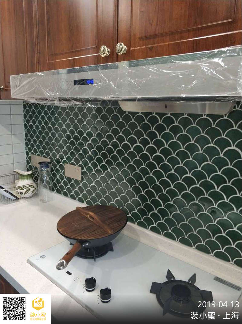

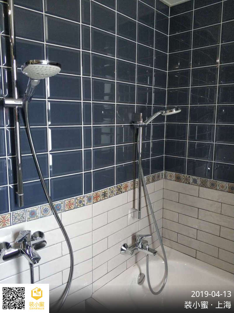

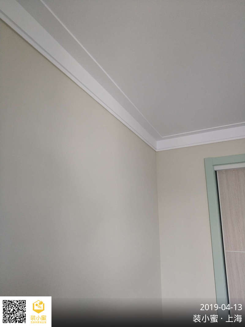

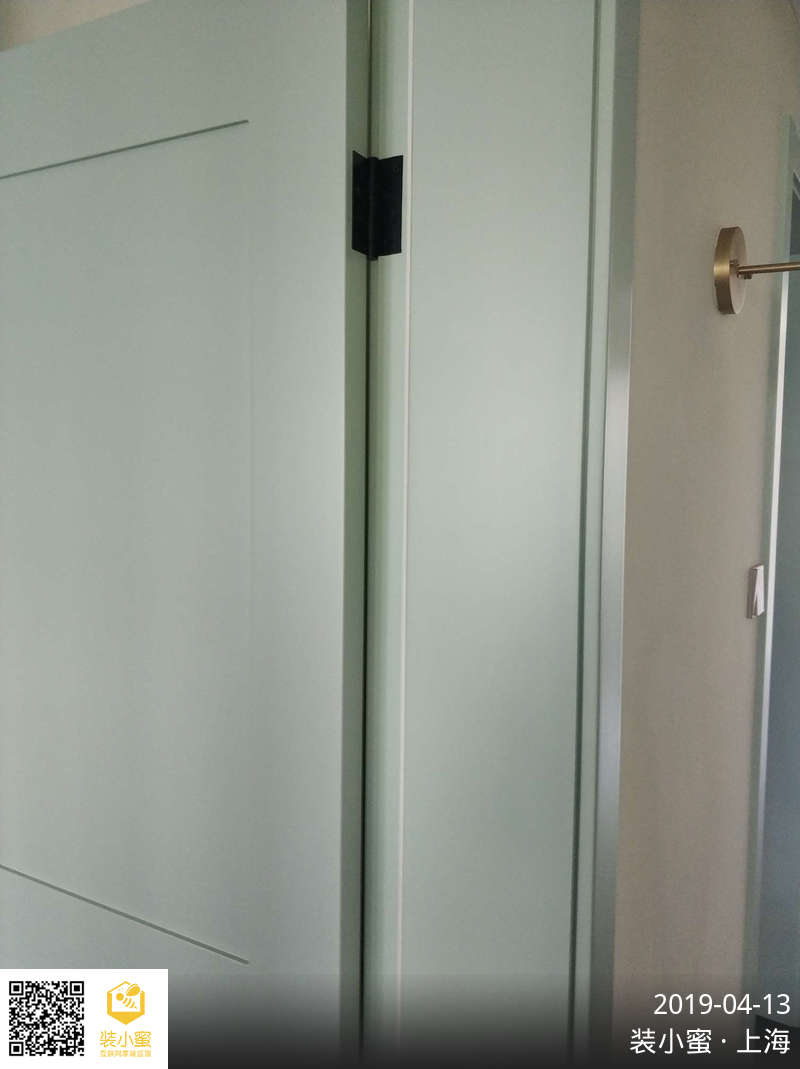

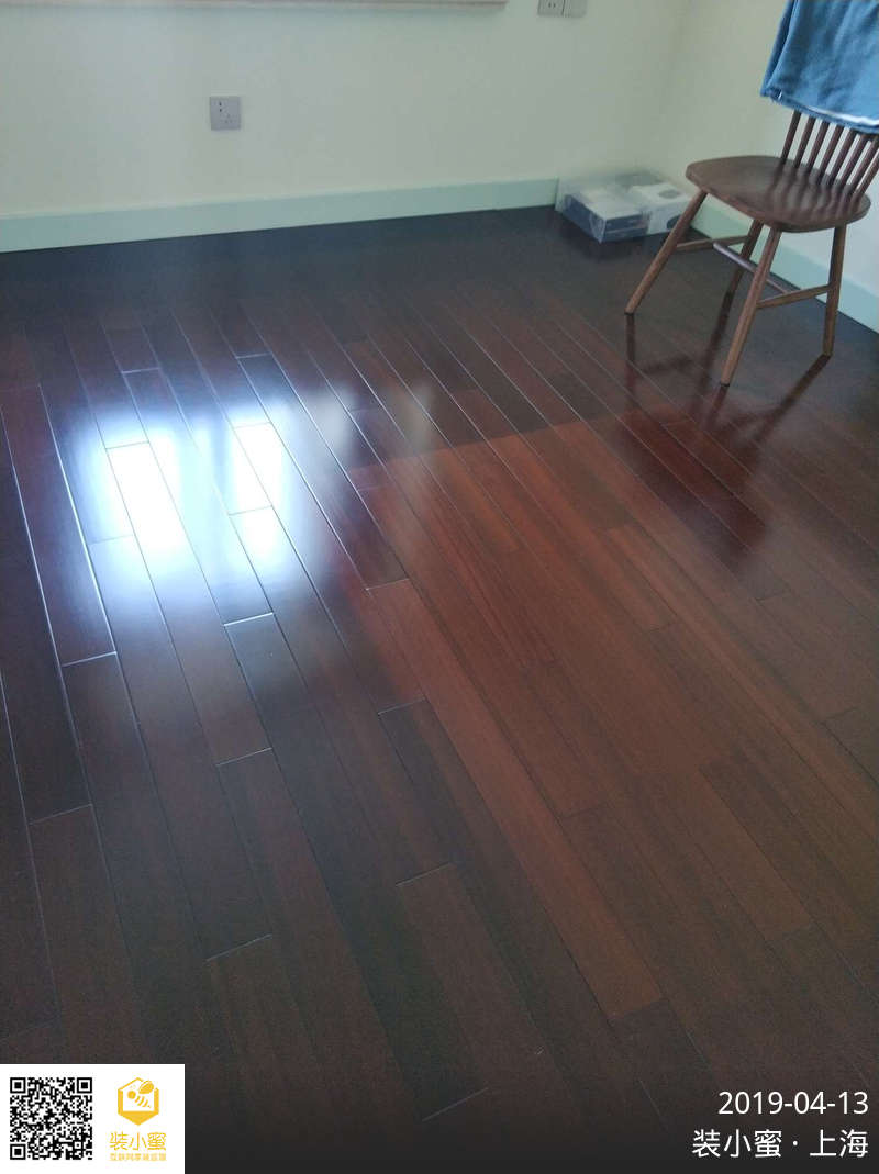

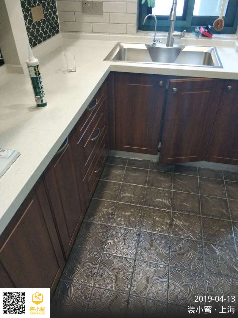

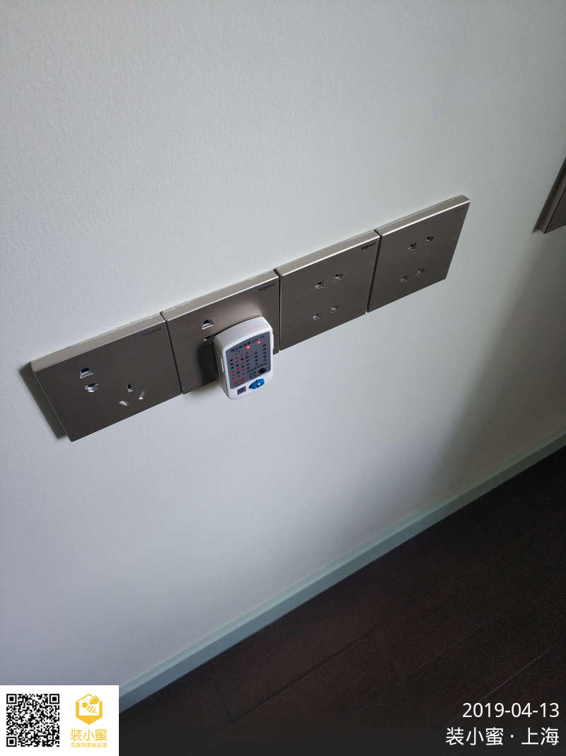

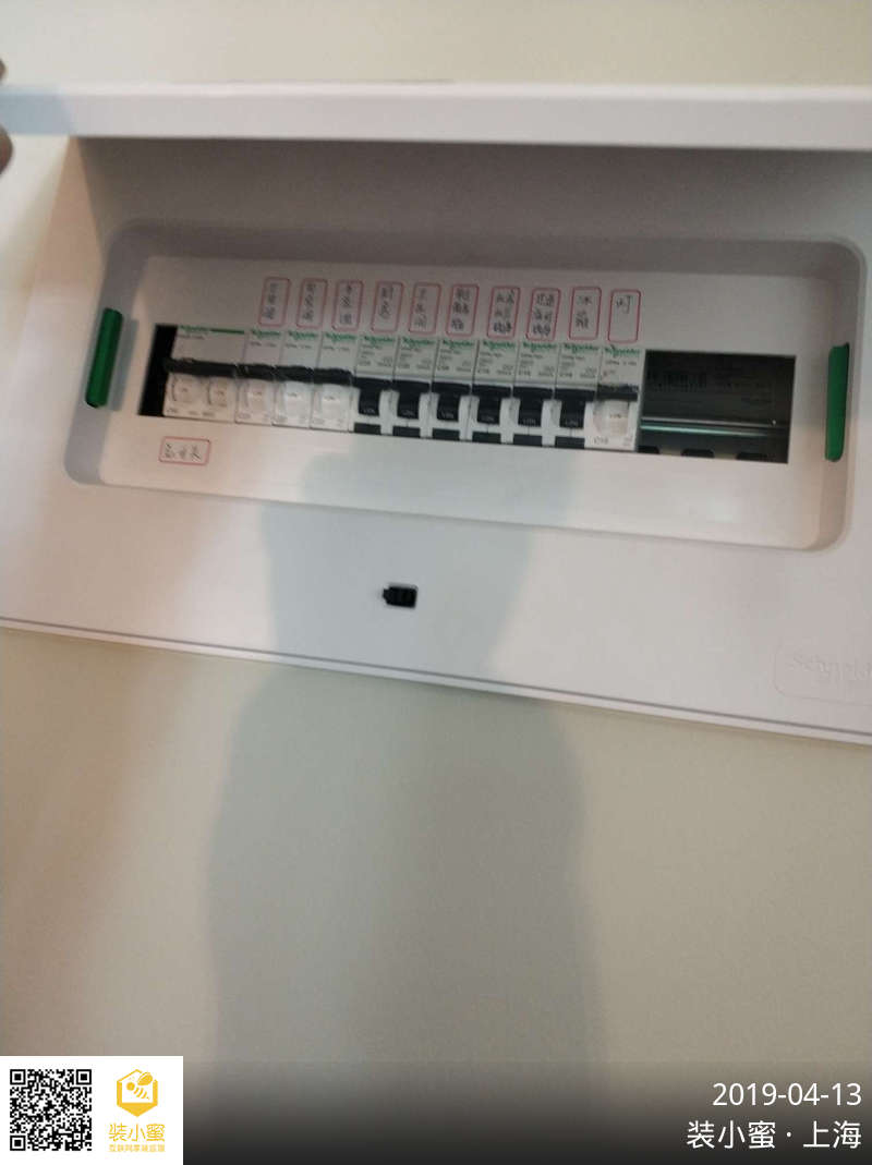

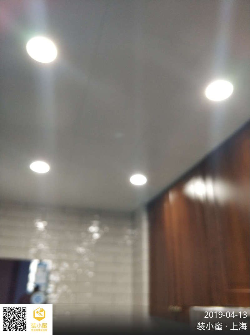

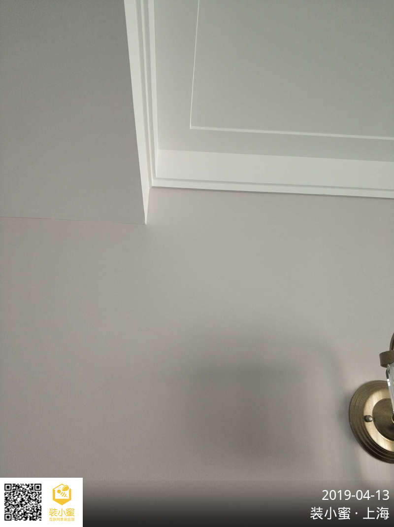

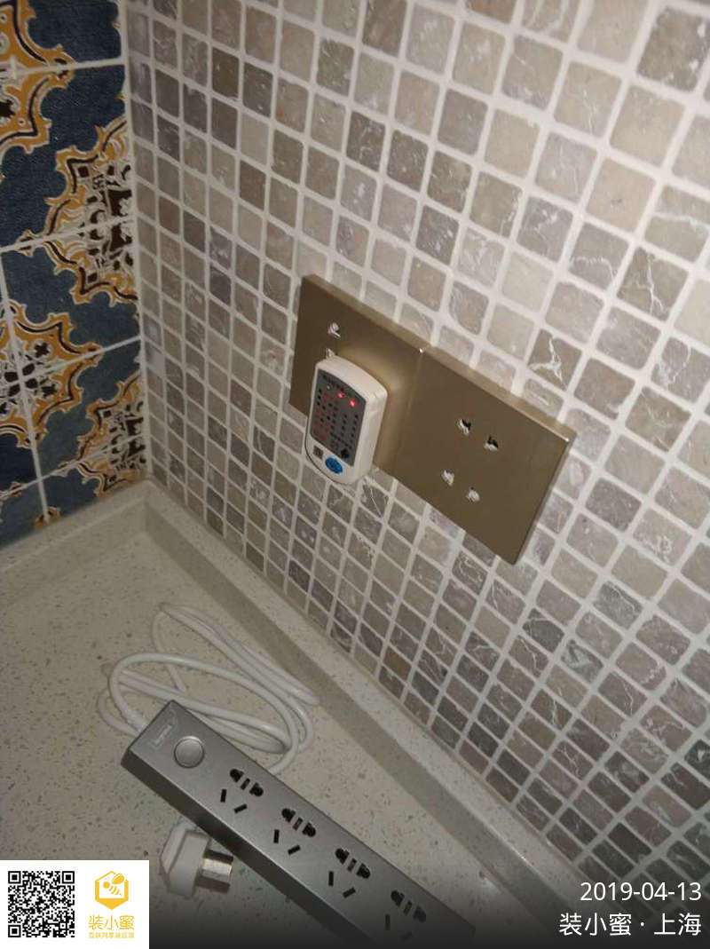

开关插座面板安装牢固,灯具整洁。开关通电控制正常,灯泡工作正常,插座全部通电。强电箱标识已做,漏保工作正常,盖板开启方便,螺丝已紧固。卫浴设备安装牢固稳固,表面无明显损坏及污渍。地漏无返水,水龙头控制正常。套装门表面完整,门扇无明显色差,使用无异响。踢脚线完整,无明显变形。地板走动无松动异响,拼缝平直。橱柜无明显破损或色差,封边平滑。厨卫吊顶清洁。厨卫电器工作正常。乳胶漆表面清洁,覆盖均匀,颜色一致。

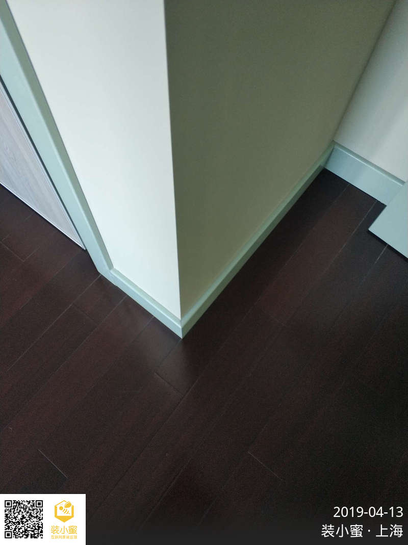

个别踢脚线收口不平整要处理。

分色线平直,分色处色泽一致
分色线平直,分色处色泽一致

插座面板经通电检测,工作正常
经拆卸盖板检查,内部接线固定牢固
各回路名称标识贴正确

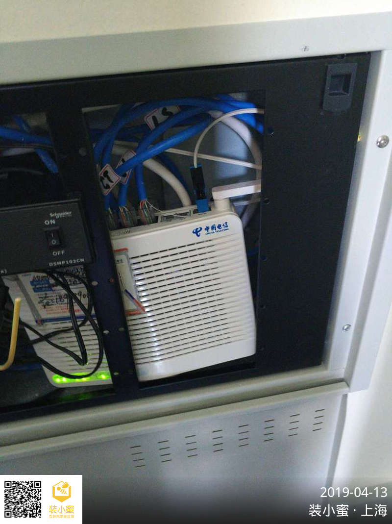

弱电面板的接线已经完成
预留的弱电线编号标识完整
各卫浴安装牢固,表面完整
台盆排水畅通,具有存水弯功能
淋浴房排水畅通
其他设备排水时地漏无返水
龙头安装牢固,无渗漏
龙头开闭灵活,控制正常
角阀开闭正常,无渗漏
软管安装牢固,无渗漏

脱排油烟机工作正常
灶具工作正常
乳胶漆表面无明显缺陷,符合要求
乳胶漆色泽一致,无色差透底现象
乳胶漆表面无明显缺陷,符合要求
乳胶漆色泽一致,无色差透底现象
乳胶漆表面手感牢固、光滑
细节处理无明显缺陷,符合要求
分色线平直,分色处色泽一致
表面完整,手感光滑,色泽一致
门扇、门套安装质量符合要求
门扇开闭或滑动灵活、无异响
合页安装牢固,螺丝齐全、吻合
门锁安装牢固,开启灵活
门吸安装牢固,吸合良好

收口条安装牢固,符合要求
表面完整,色泽一致
踢脚线安装质量符合要求
