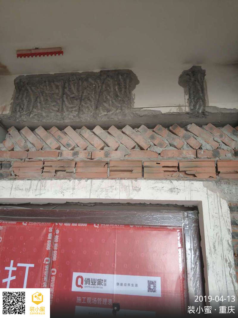

1.前期隐患项暂未处理

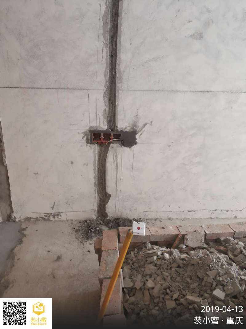

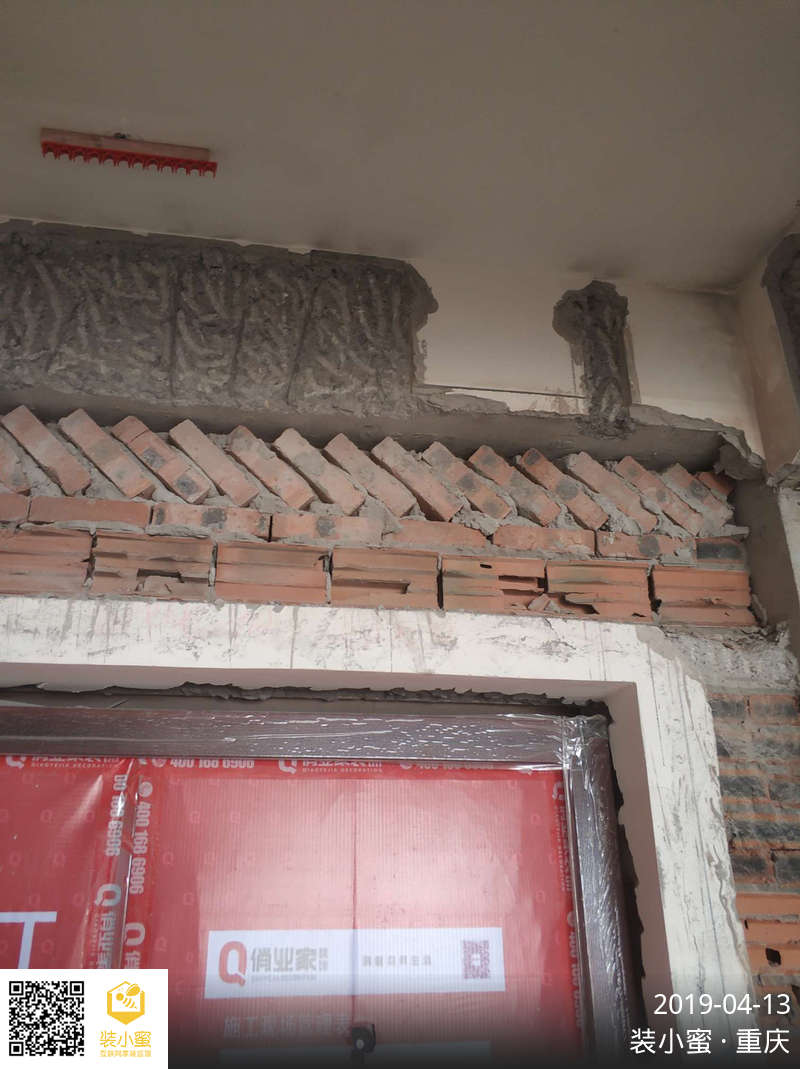

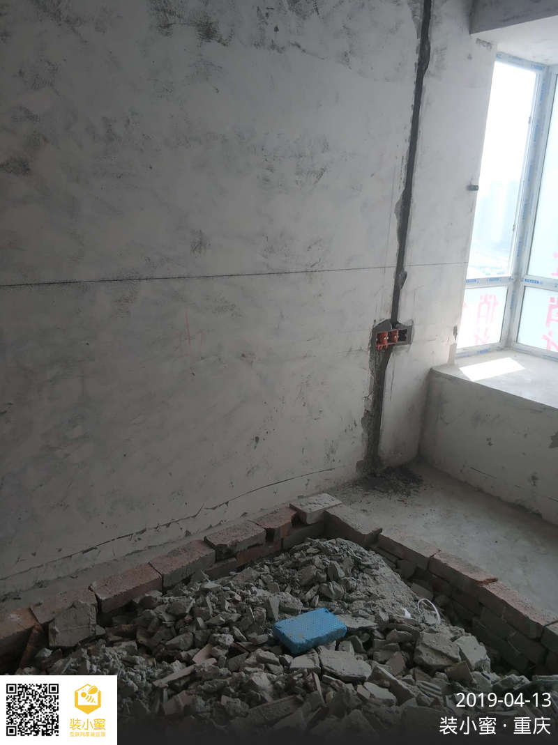

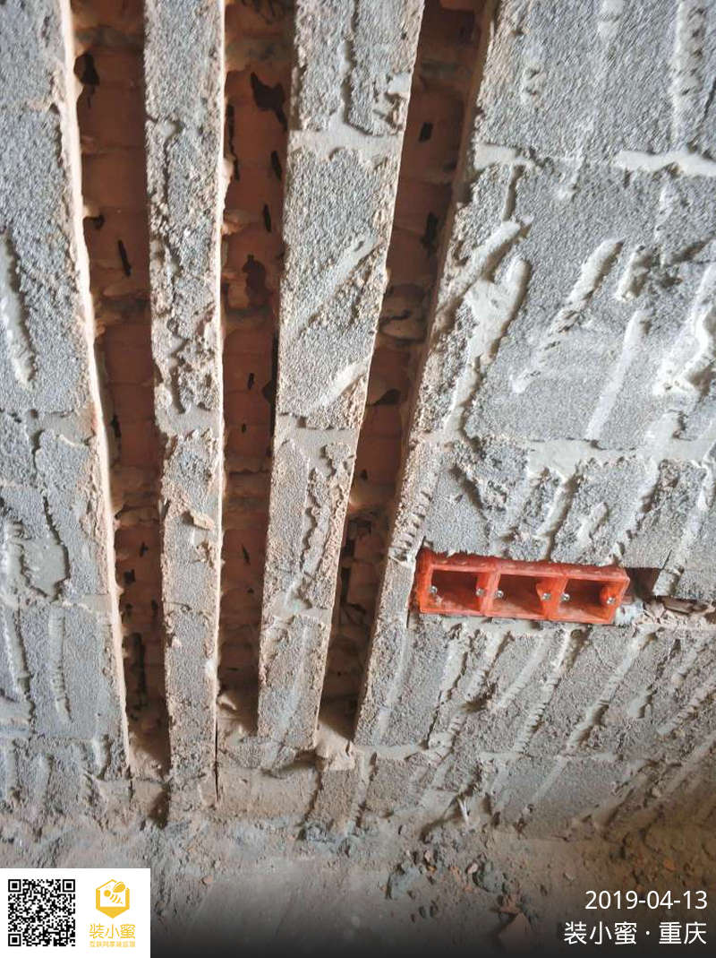

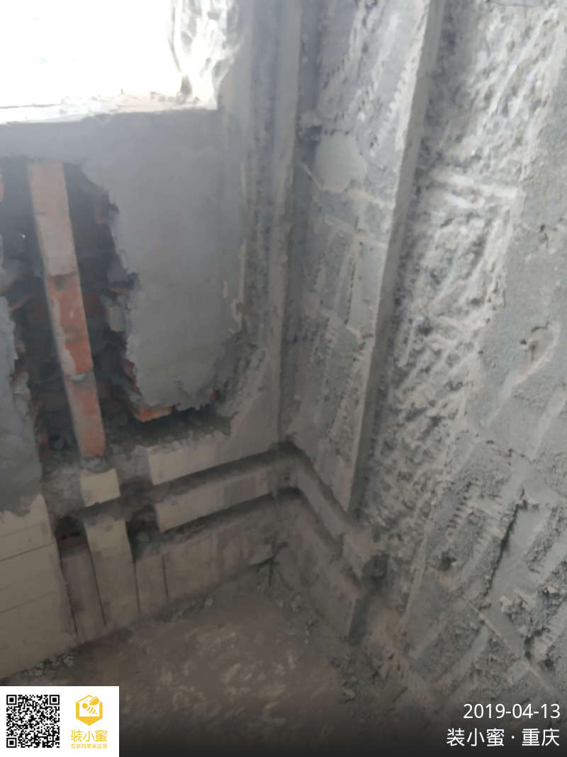

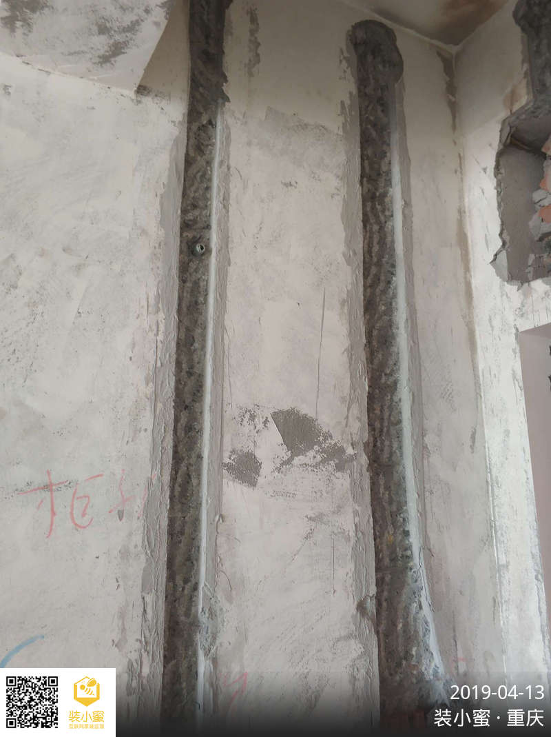

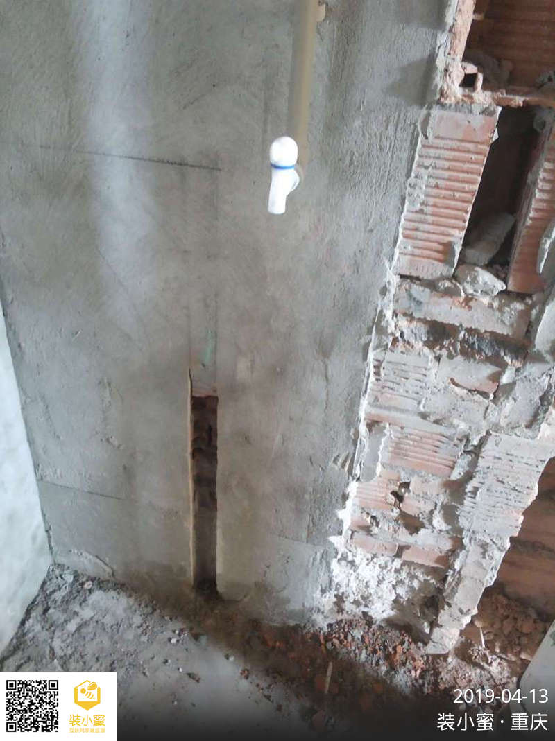

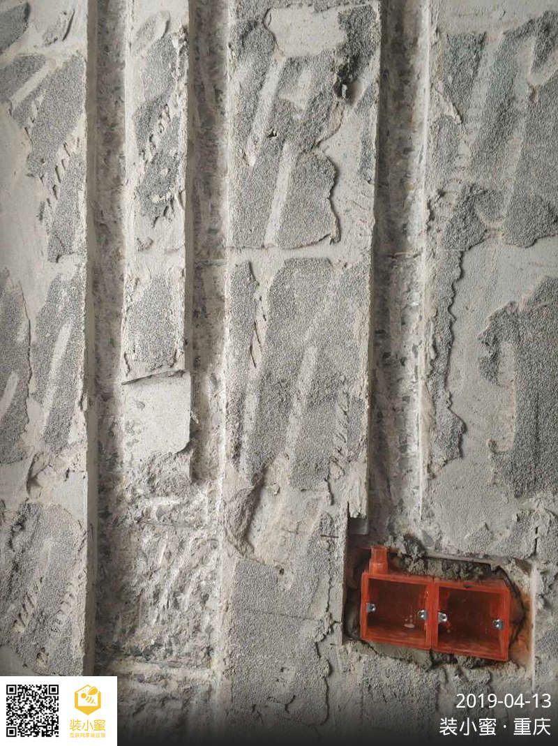

2.卫生间整墙面开设横槽
 水电隐蔽工程:

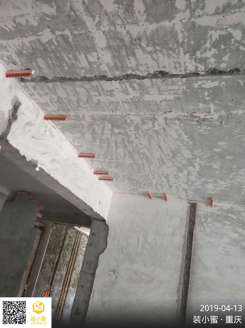

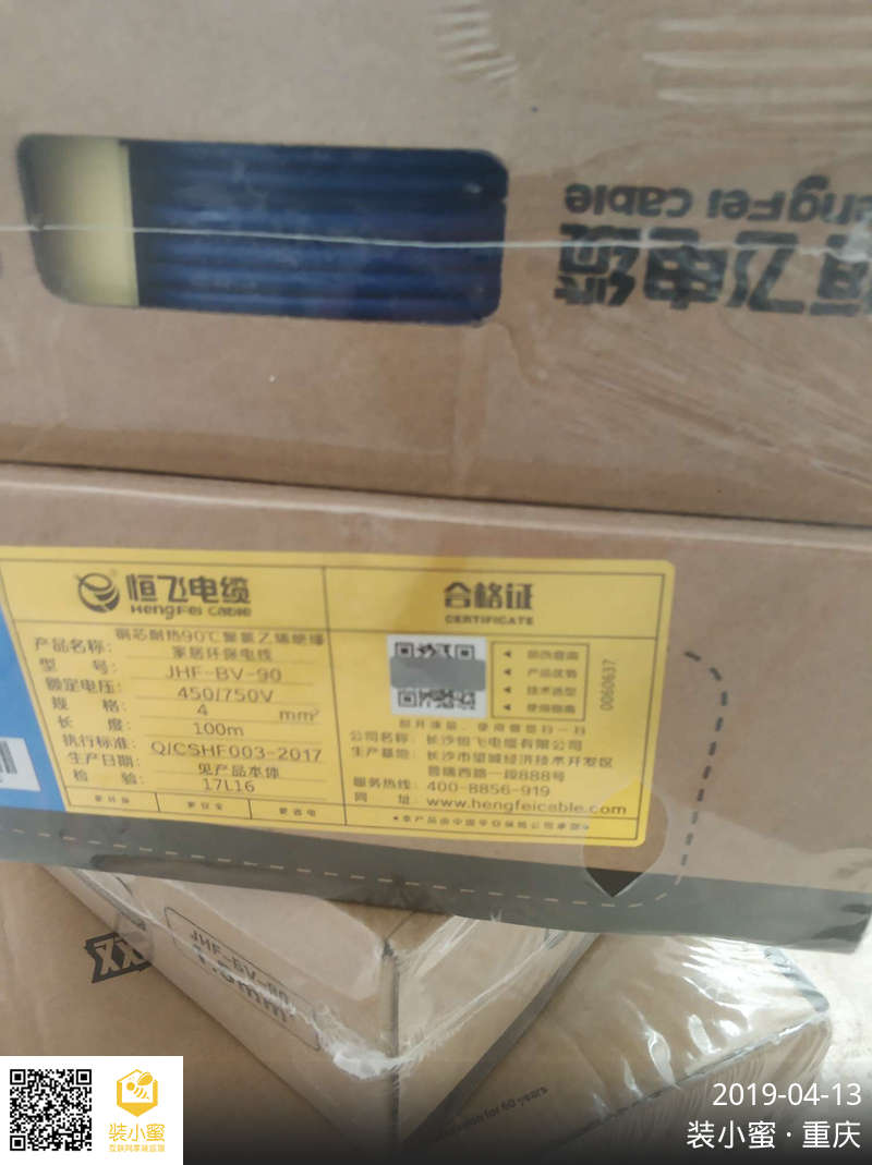

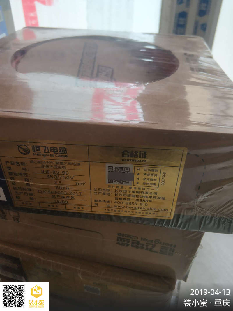

同一回路须采用同径线;
等电位装置须正确连接使用;
水电走管应平直,交叉处须电上水下,间距>10㎝;
强弱电间距>300mm,交叉处须做屏蔽处理;
水电不得同槽,强弱电不得同槽同管;
水路吊卡间距<800mm,转角处做自由臂处理;

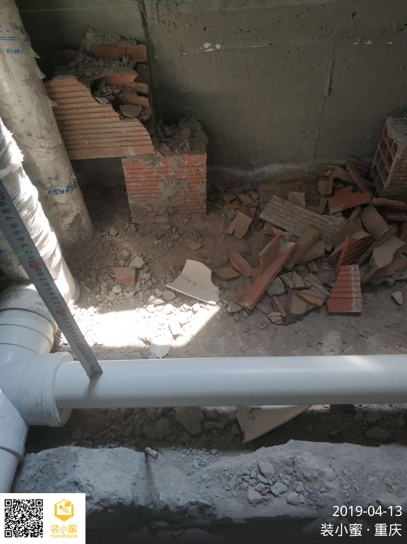

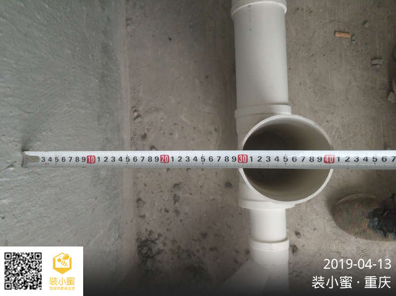

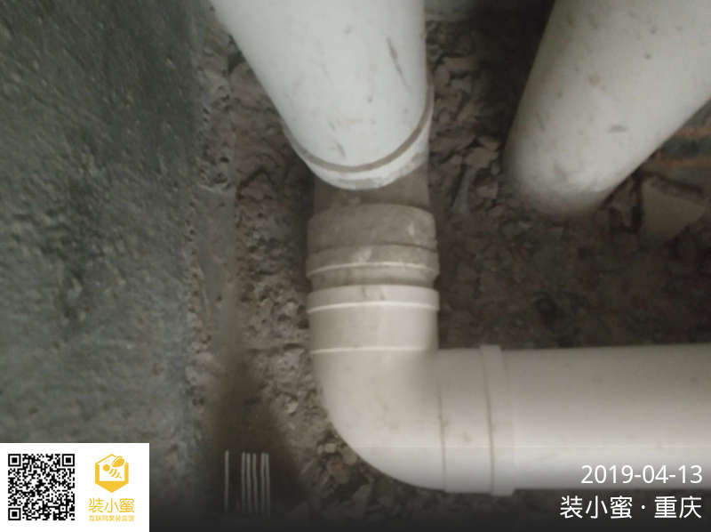

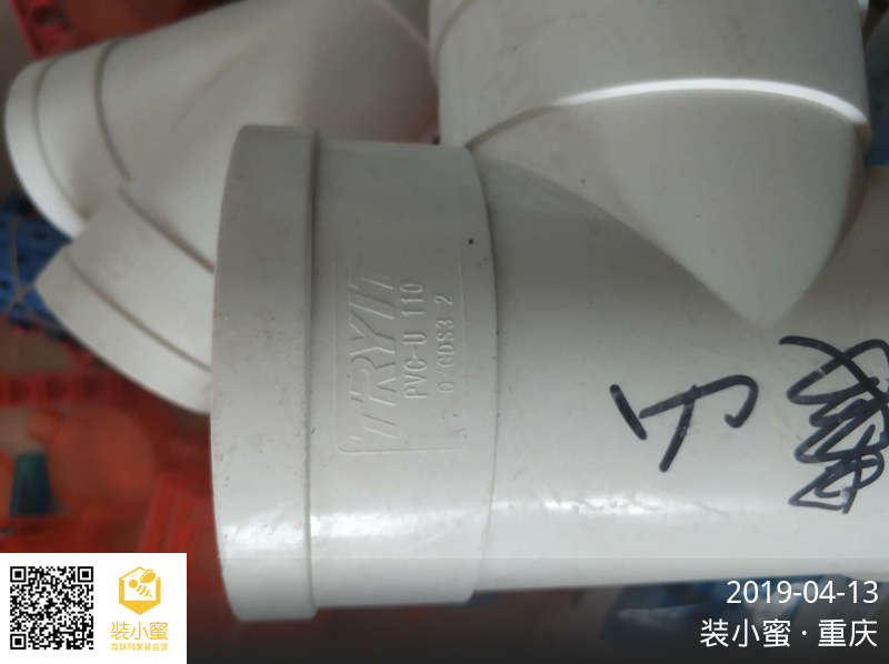

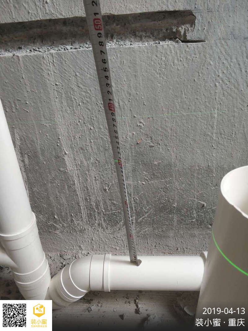

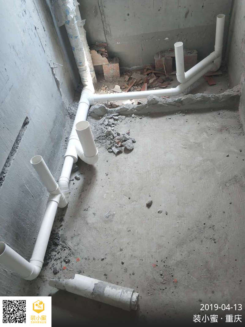

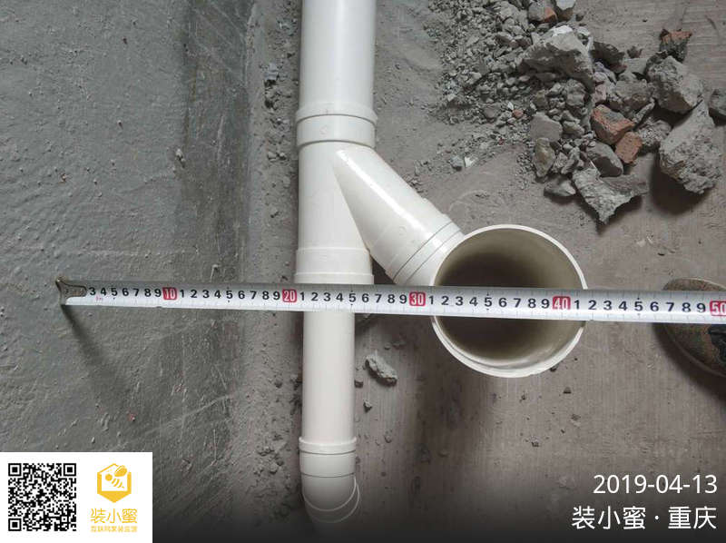

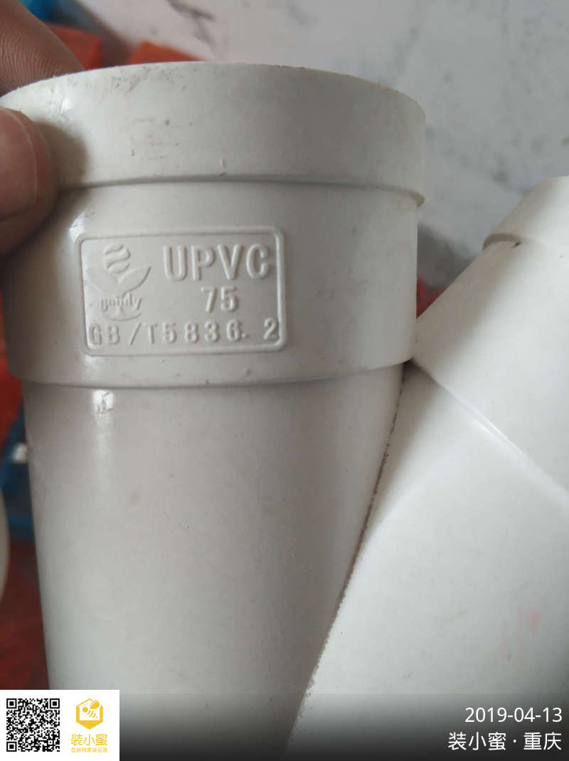

排水管路需多管并管时使用Y型三通连接,保证排水坡度;

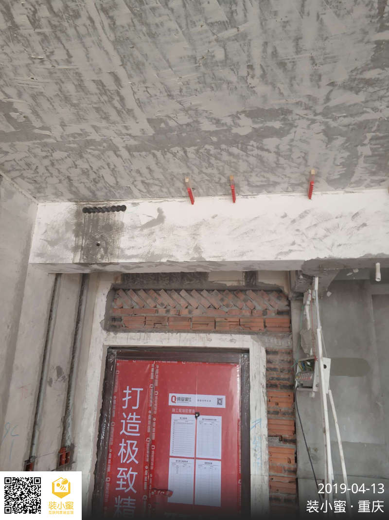

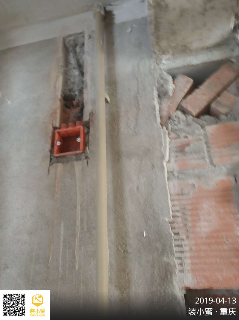

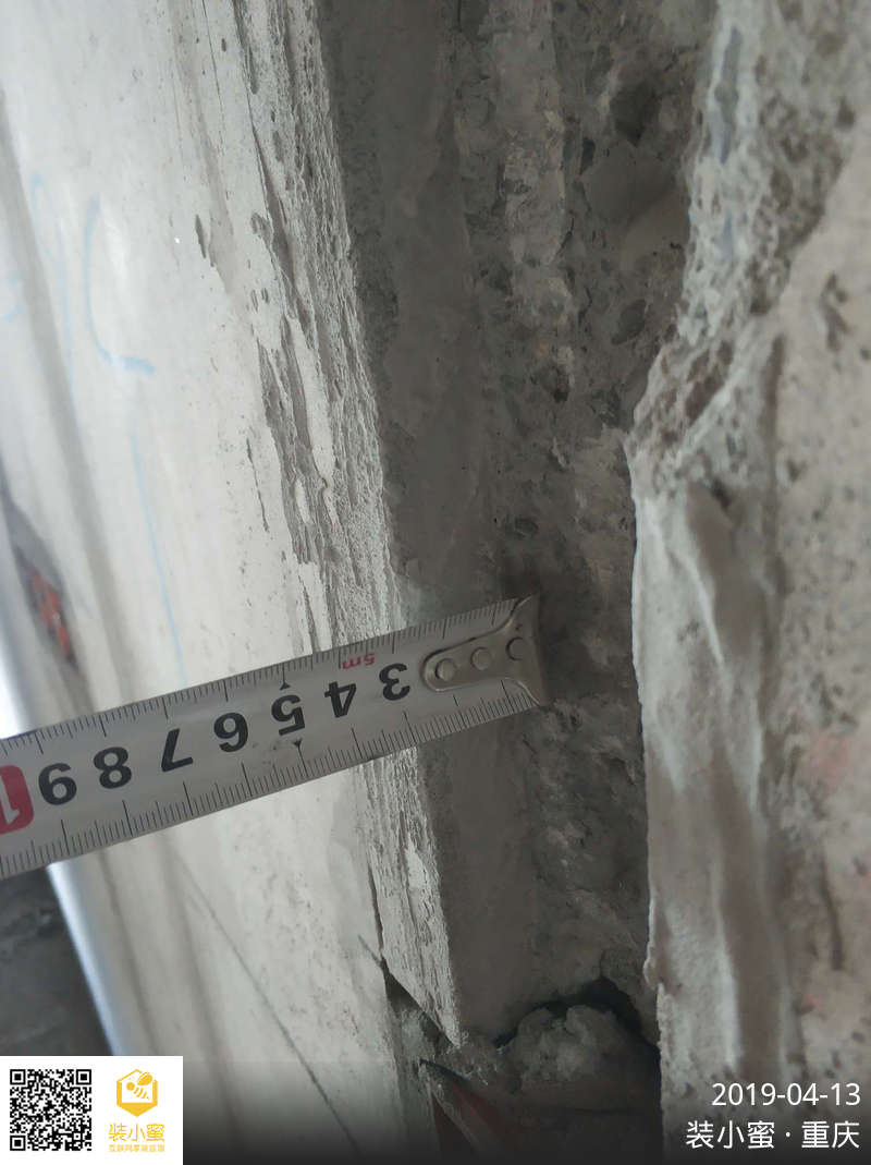

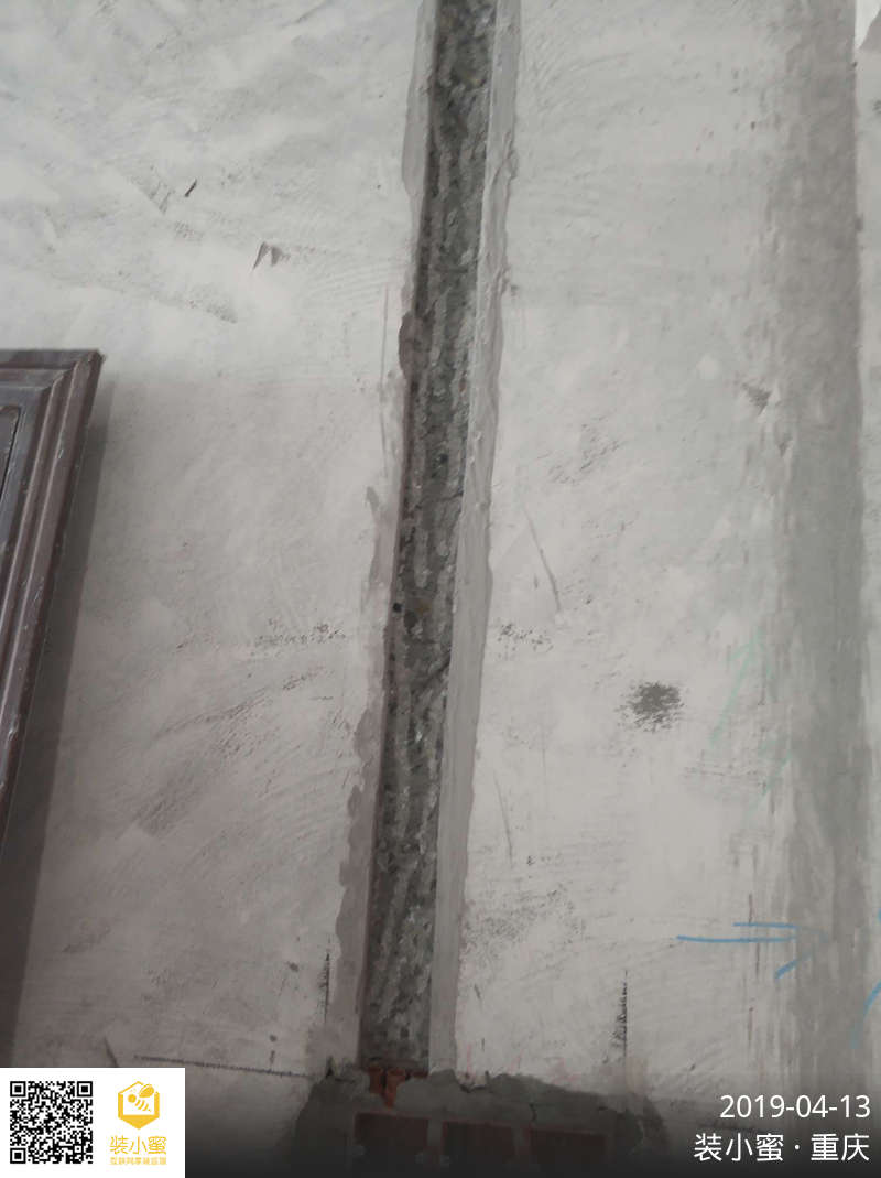

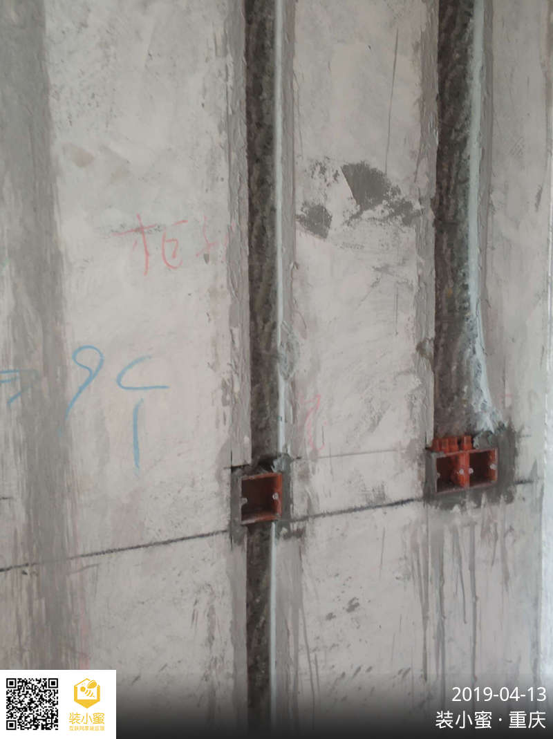

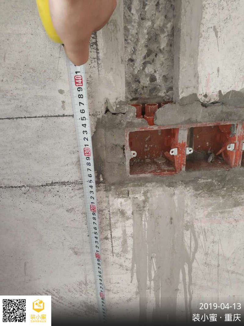

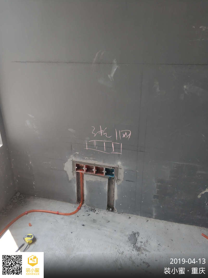

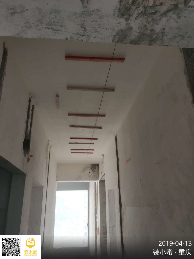

开设墙面横槽,符合技术交底要求
符合标准:29项

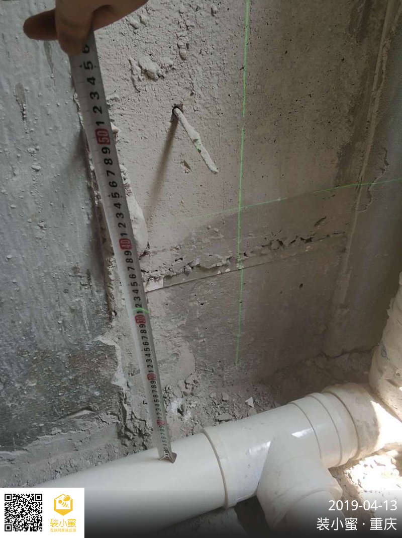

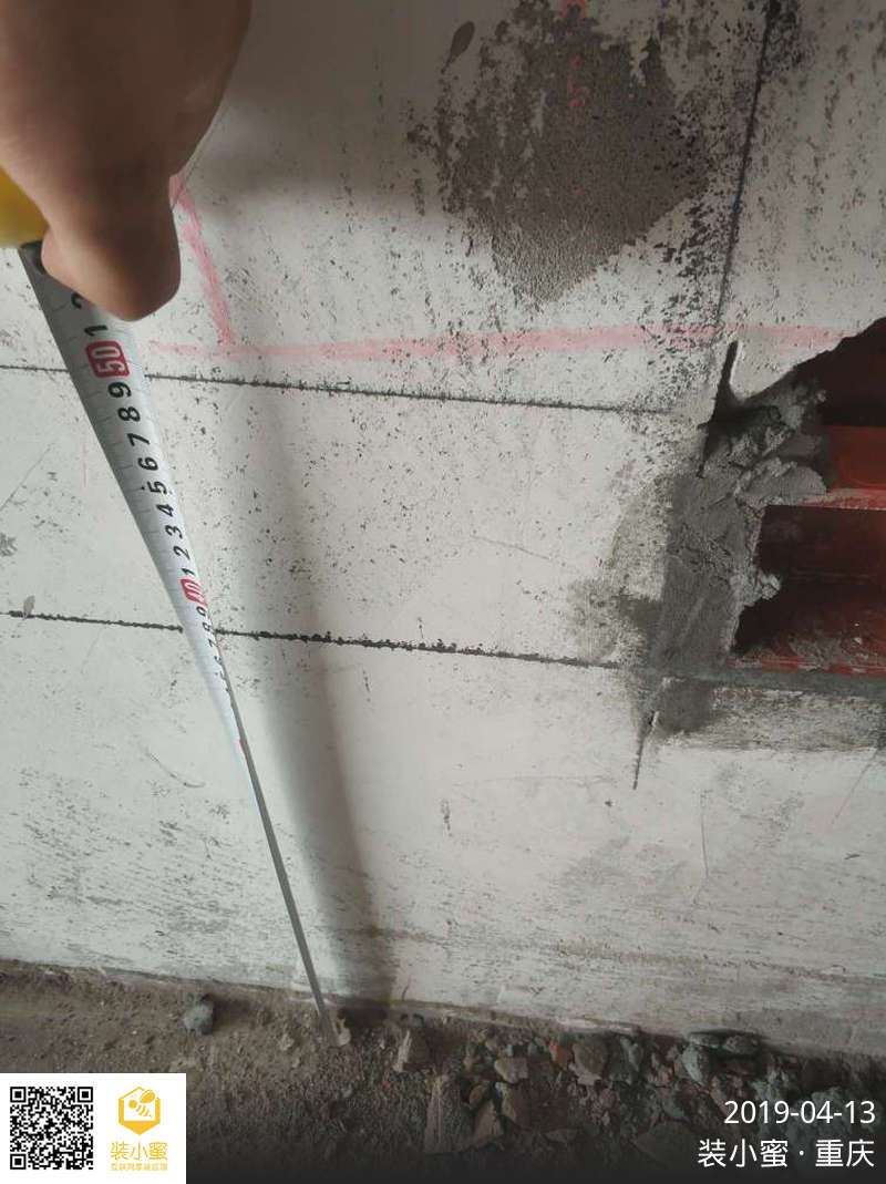

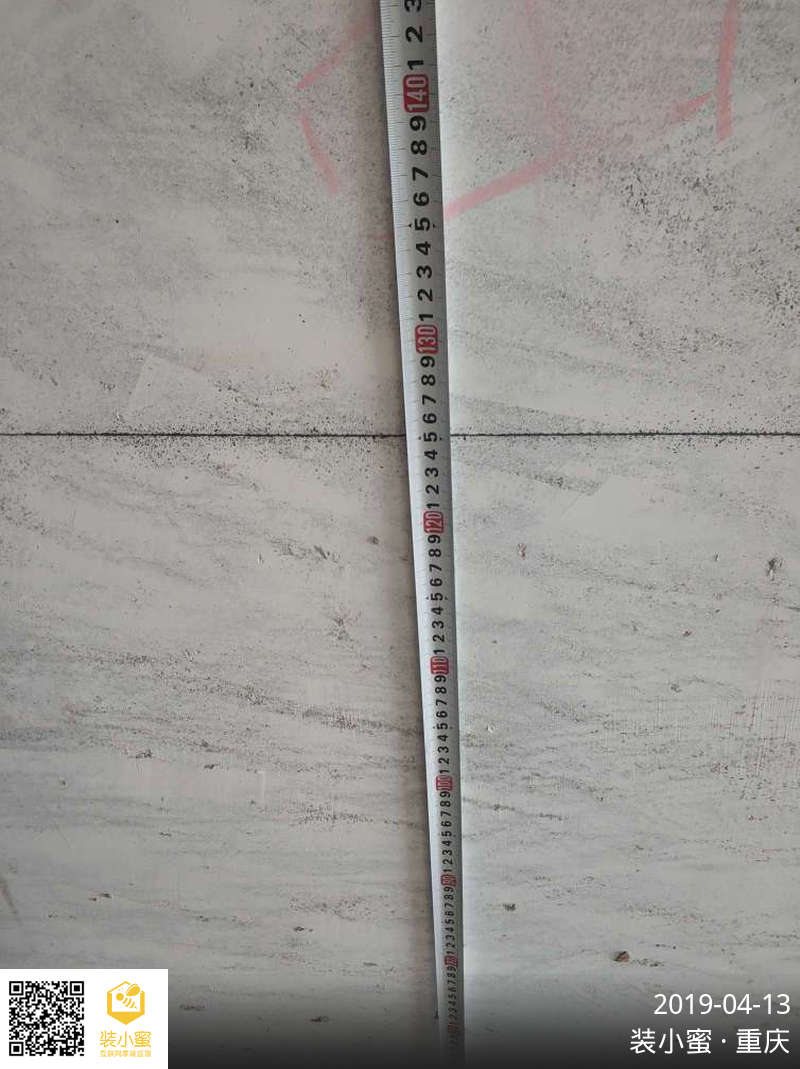

水平标准线已弹,水平检测正确

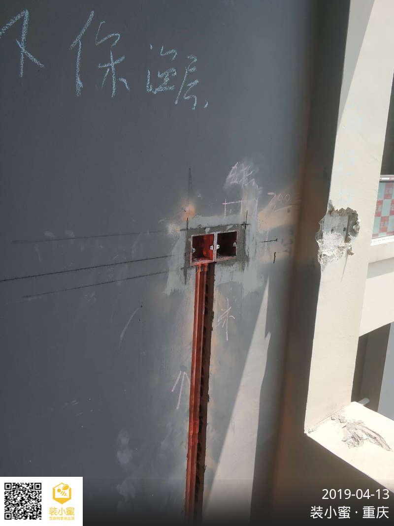

开关高度及定位线已弹,高度检测正确
插座高度及定位线已弹,高度检测正确
水电管线的走向设计合理,可以实施
给水点位置与水管安装方案确定,可以实施

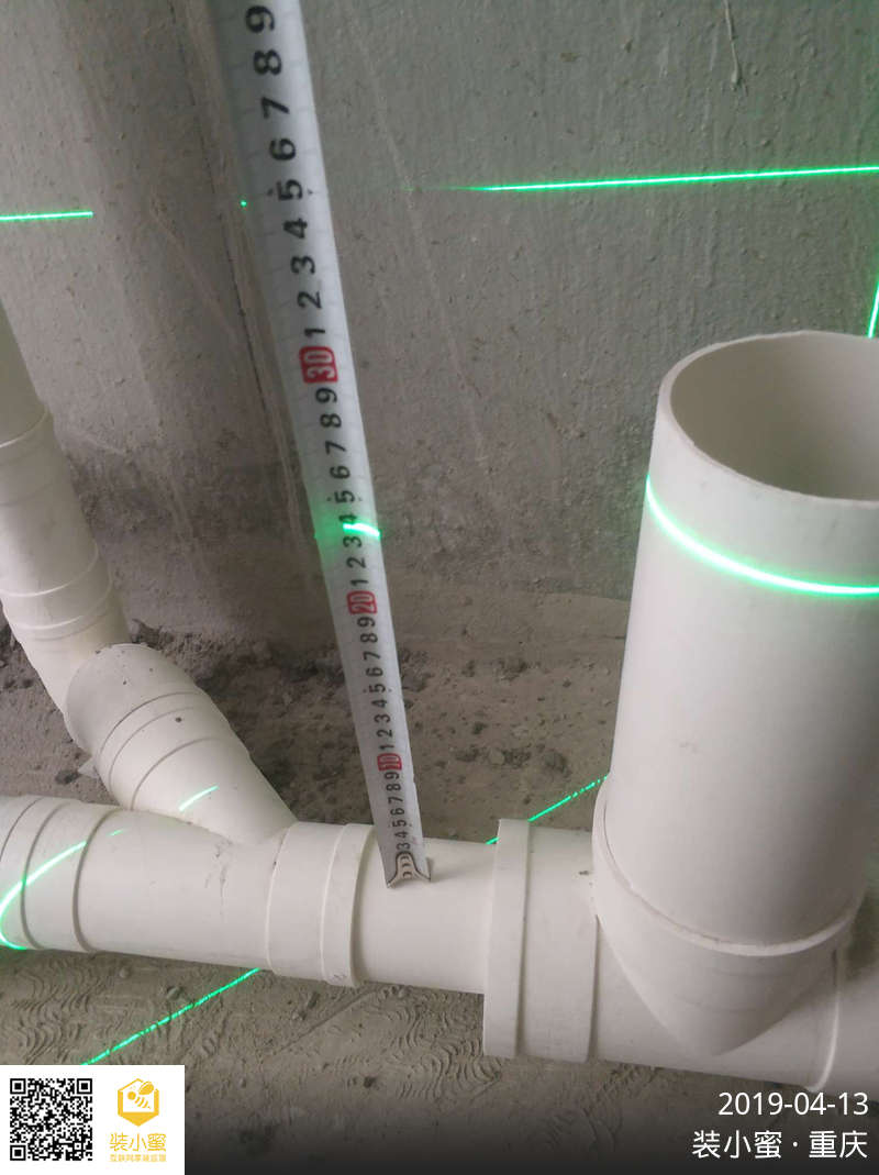

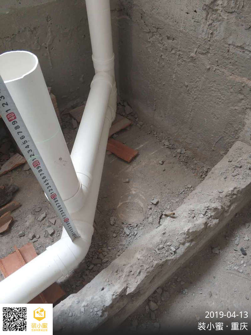

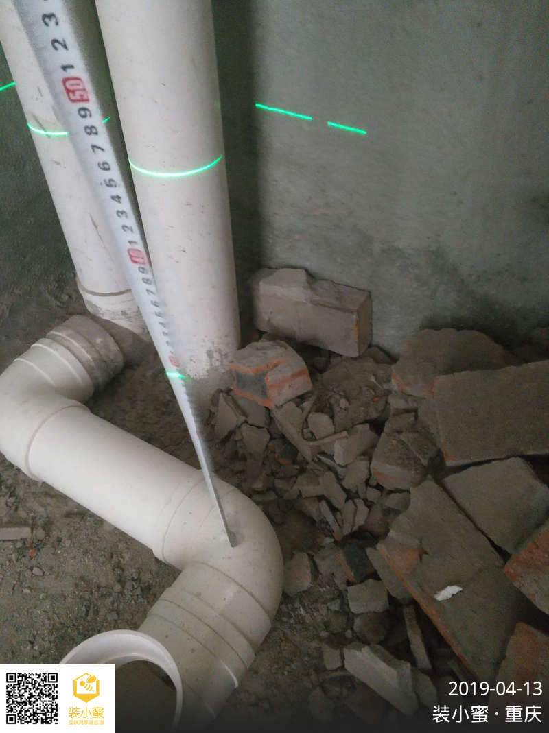

排水点位置及施工方案确定,可以实施
油烟机排烟管的位置已明确,可以实施
燃气热水器及排烟管位置已明确,可以实施
座便器安装位置及坑距已明确,可以实施
洗衣机排水管连接要求已明确,可以实施
地面布管符合面层材质的相应要求
开槽宽度与深度符合要求
开槽平直,符合要求

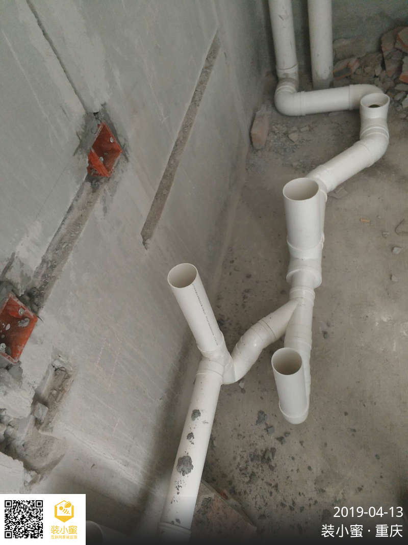

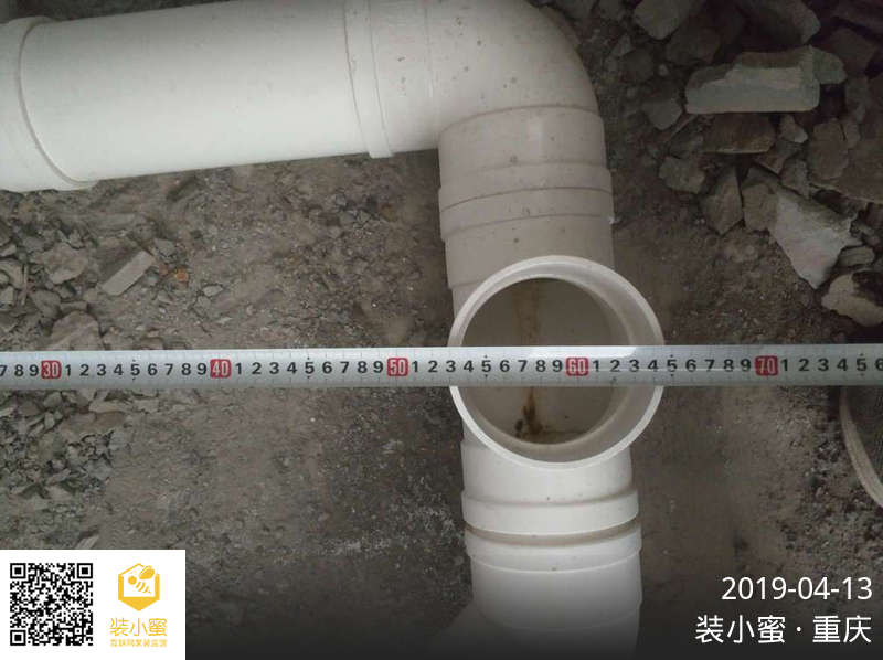

多管并管,已采用Y型三通连接

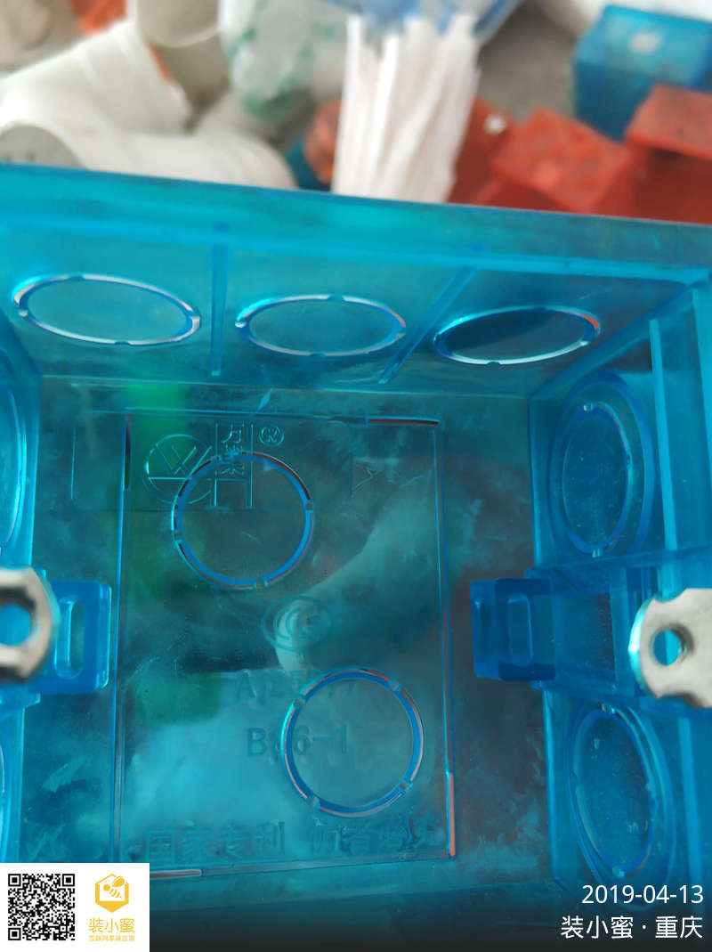

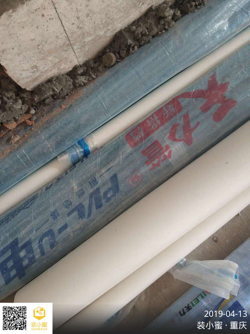

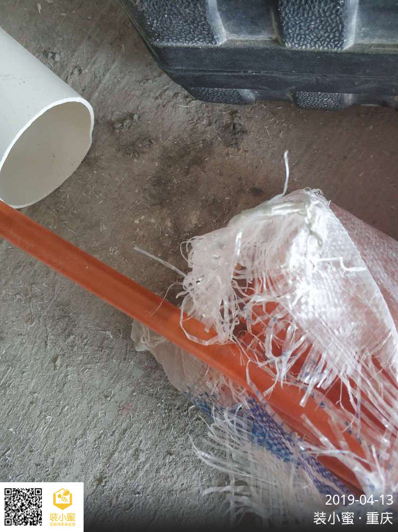

电线管

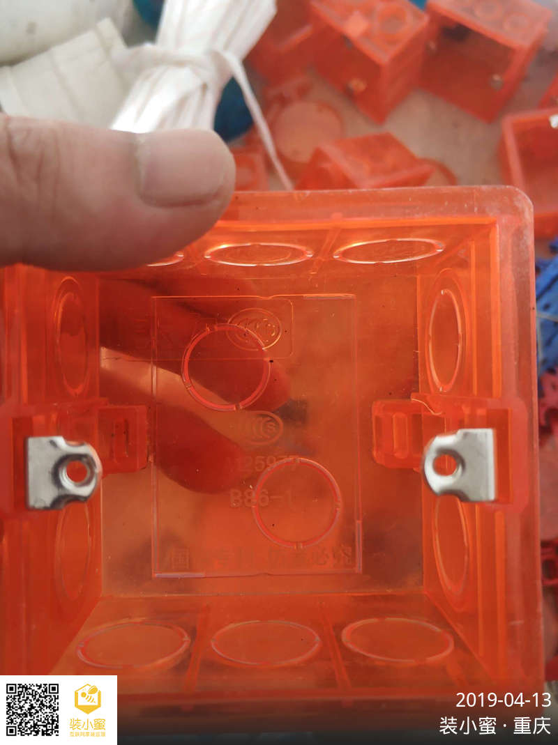

线盒
电线管

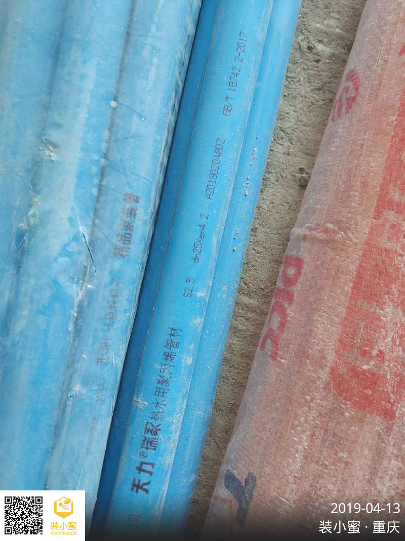

PPR水管
电线
电线

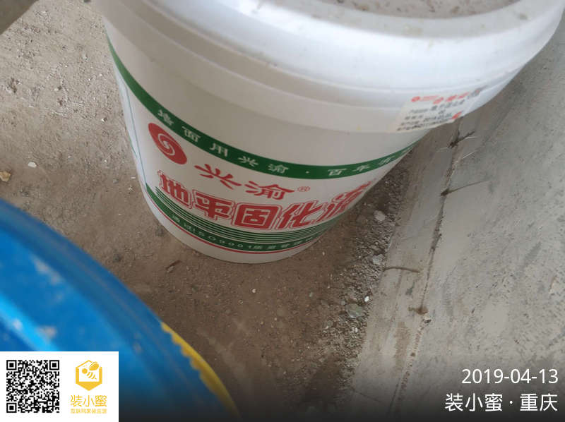

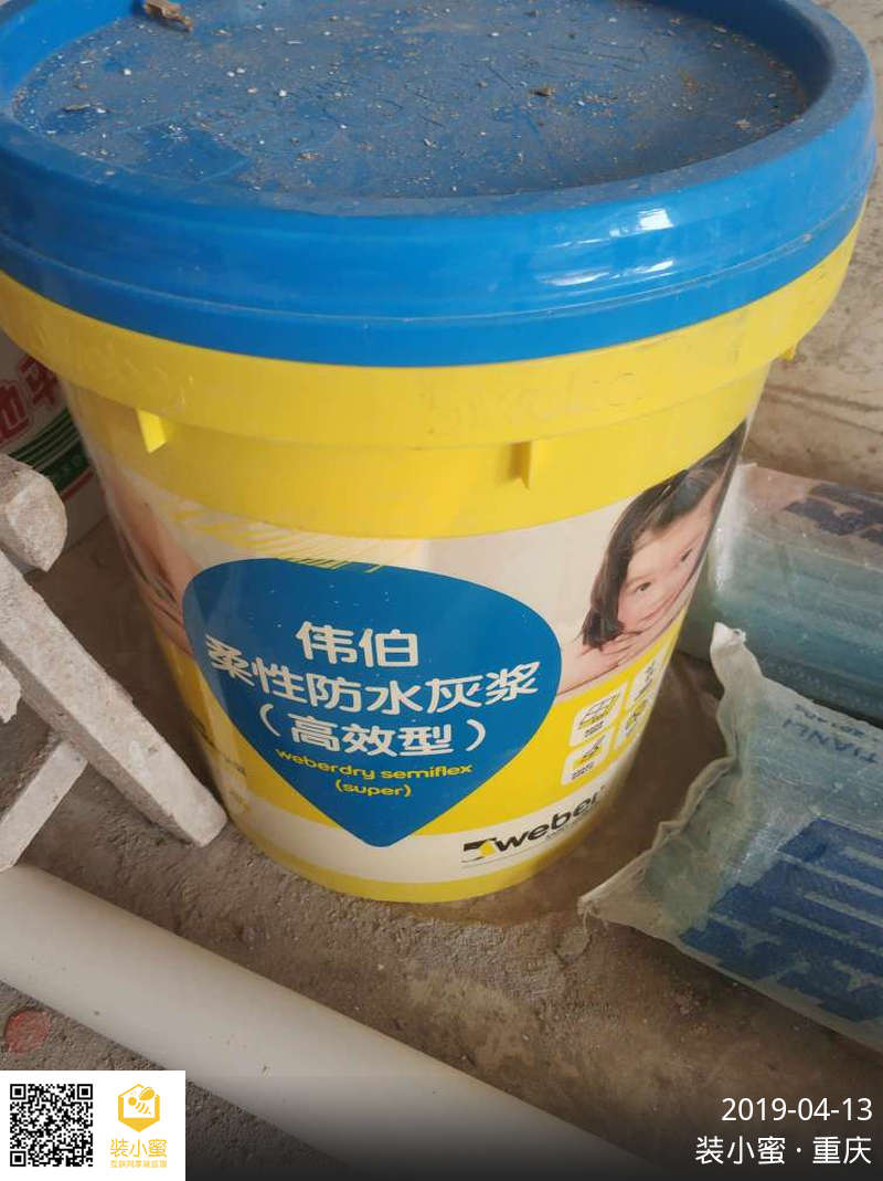

防水涂料
地固
