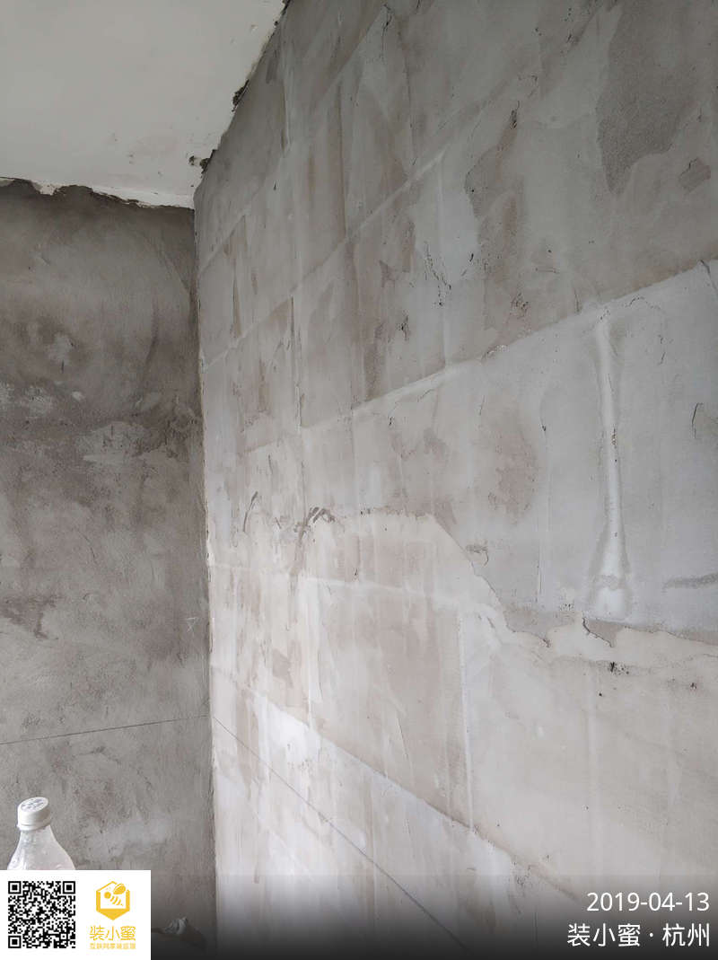

4.新砌墙墙体平整交接处砂浆层较平整饱满,响鼓槌测试无空鼓

抹灰层表面平整垂直,阴阳角方正

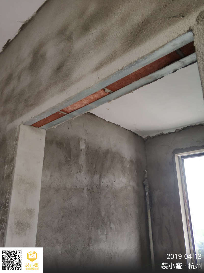

门窗洞口的过梁已设置

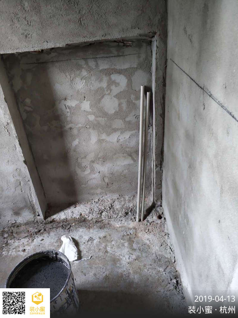

湿区新砌墙底部已施工砼防水带

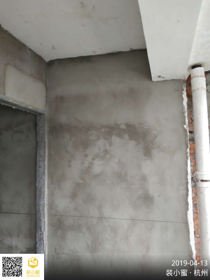

新墙与砼墙结合处已设置拉结筋

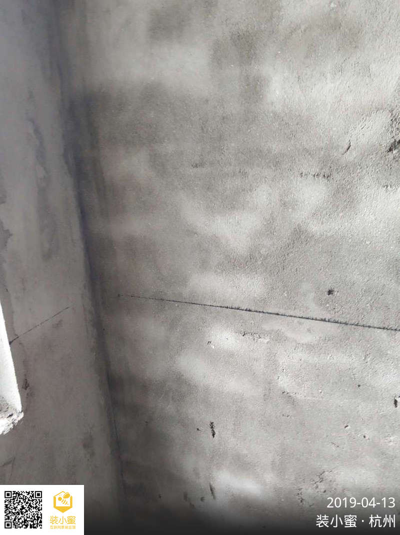

水平标准线已弹,水平检测正确
