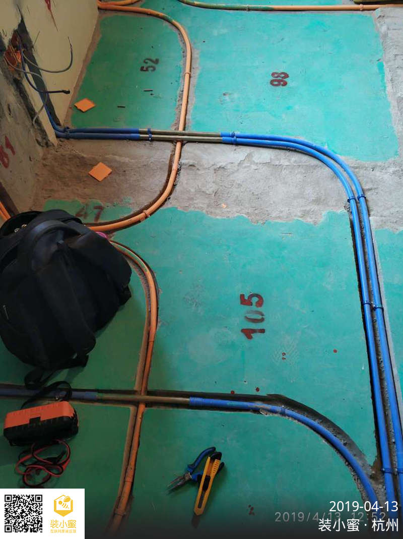

发现问题如下:

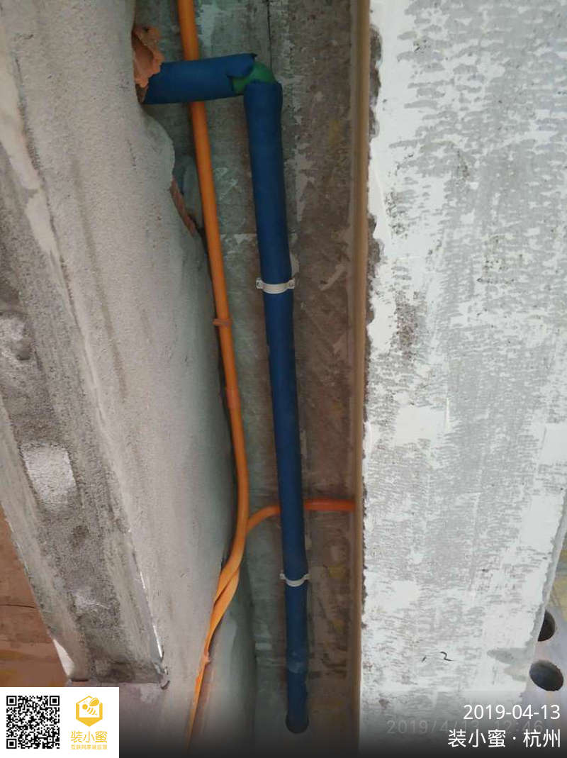

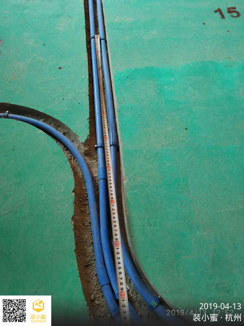

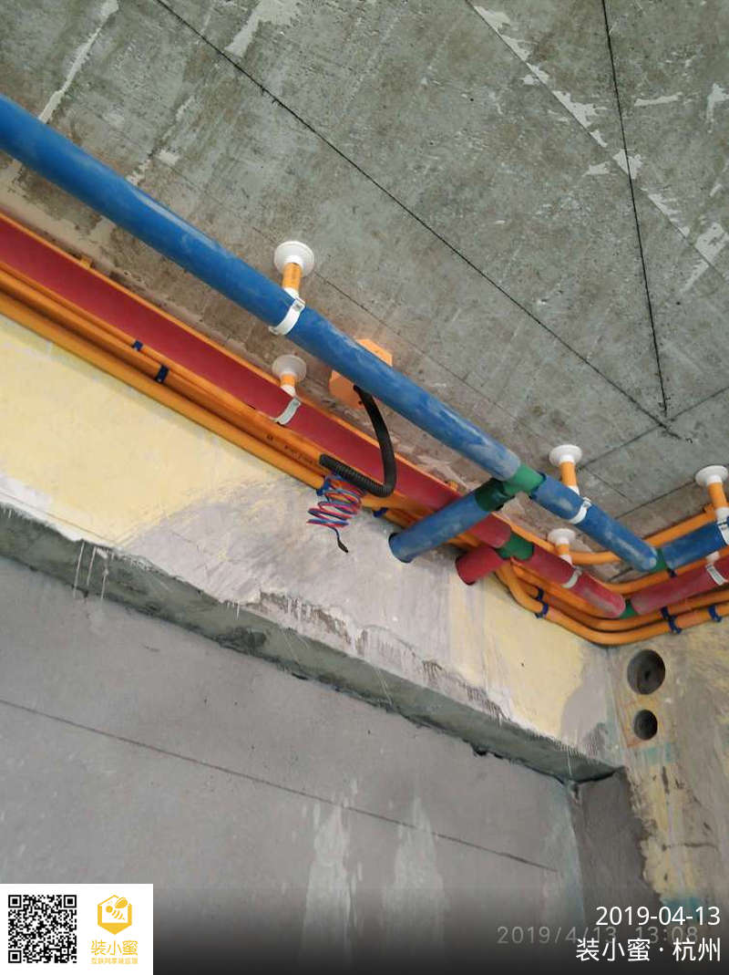

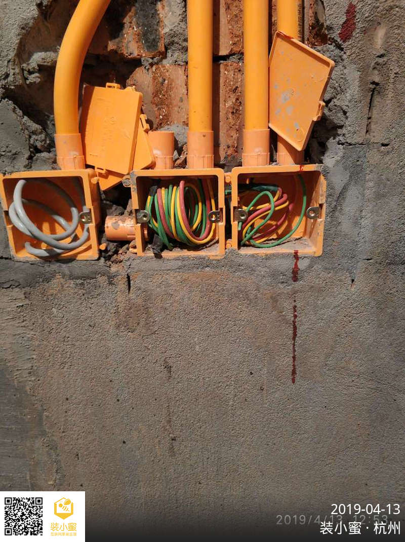

1.次卧床尾位置强弱电并行间距偏小,需要在弱电线管上包锡纸做屏蔽处理。

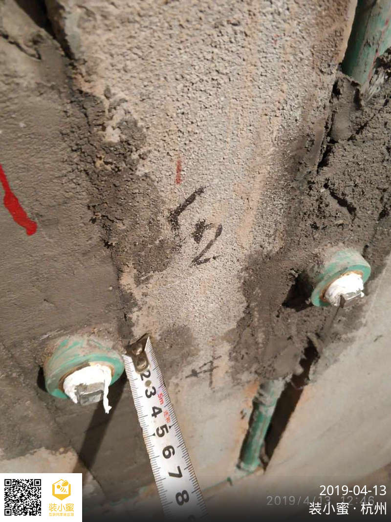

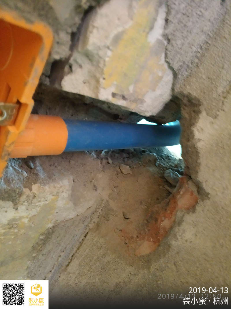

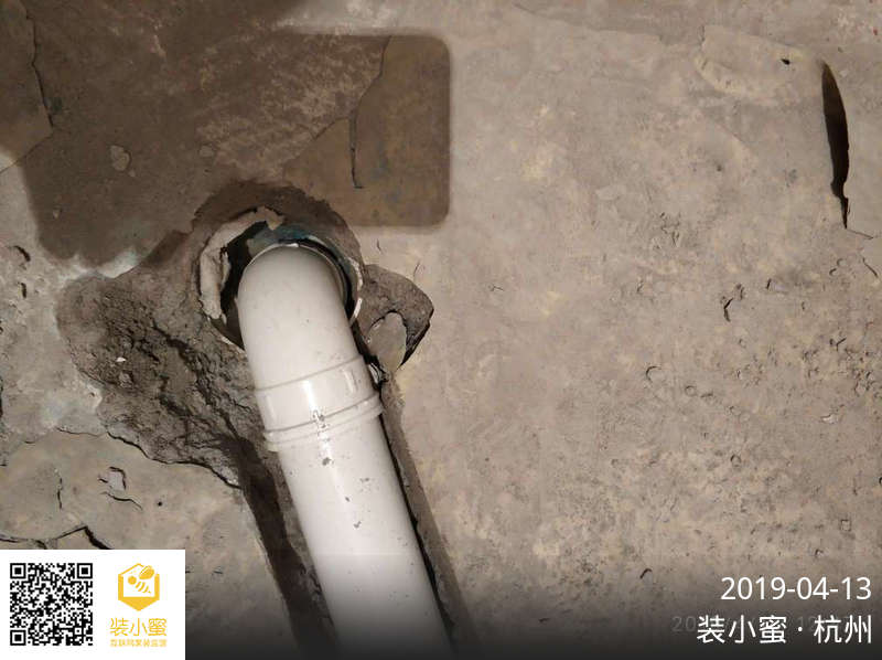

2.所有的水电穿墙孔应及时用发泡剂堵实,防止串味和蚊虫爬入。
3.客厅窗户位置老墙面与新砌墙墙面不在同一水平面,应对老墙墙面做凿除处理。

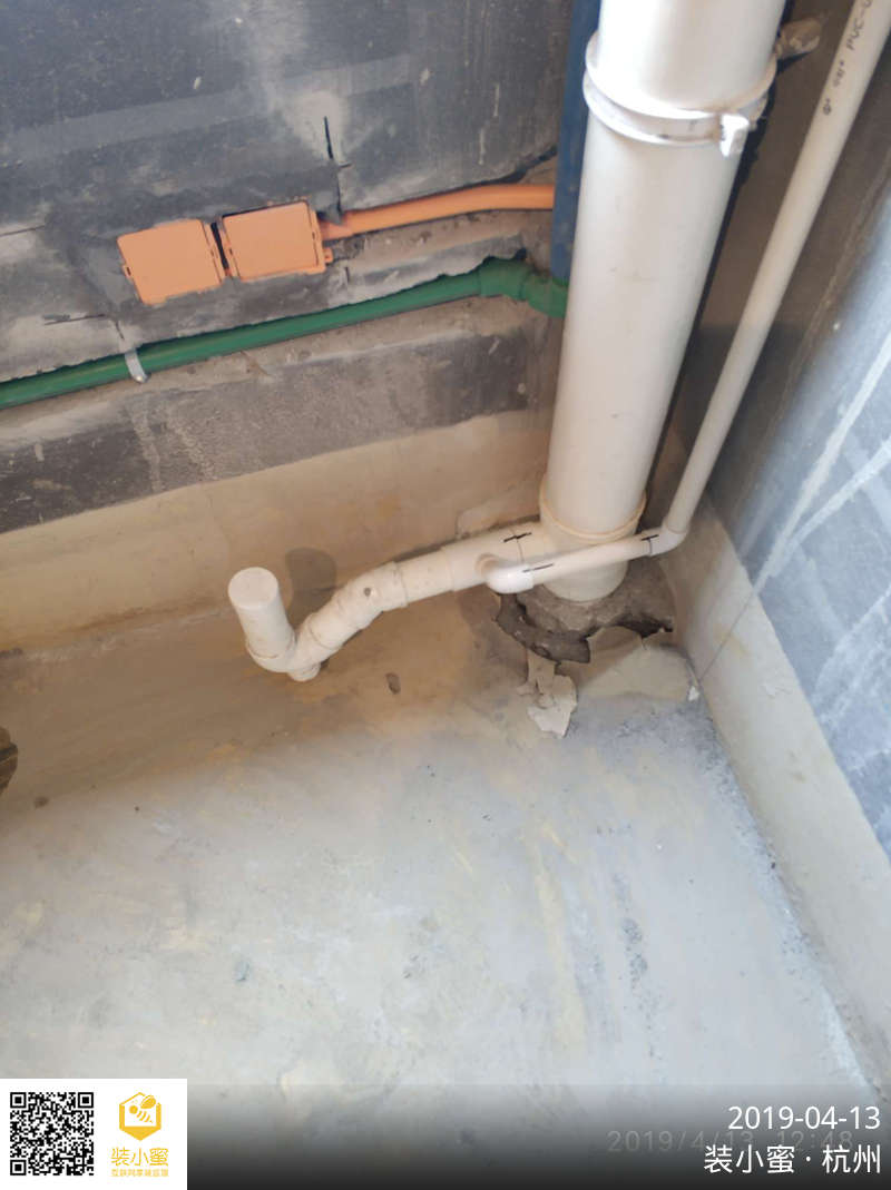

4.次卧空调下水接入厨房下水管中应做存水弯装置防止返臭。

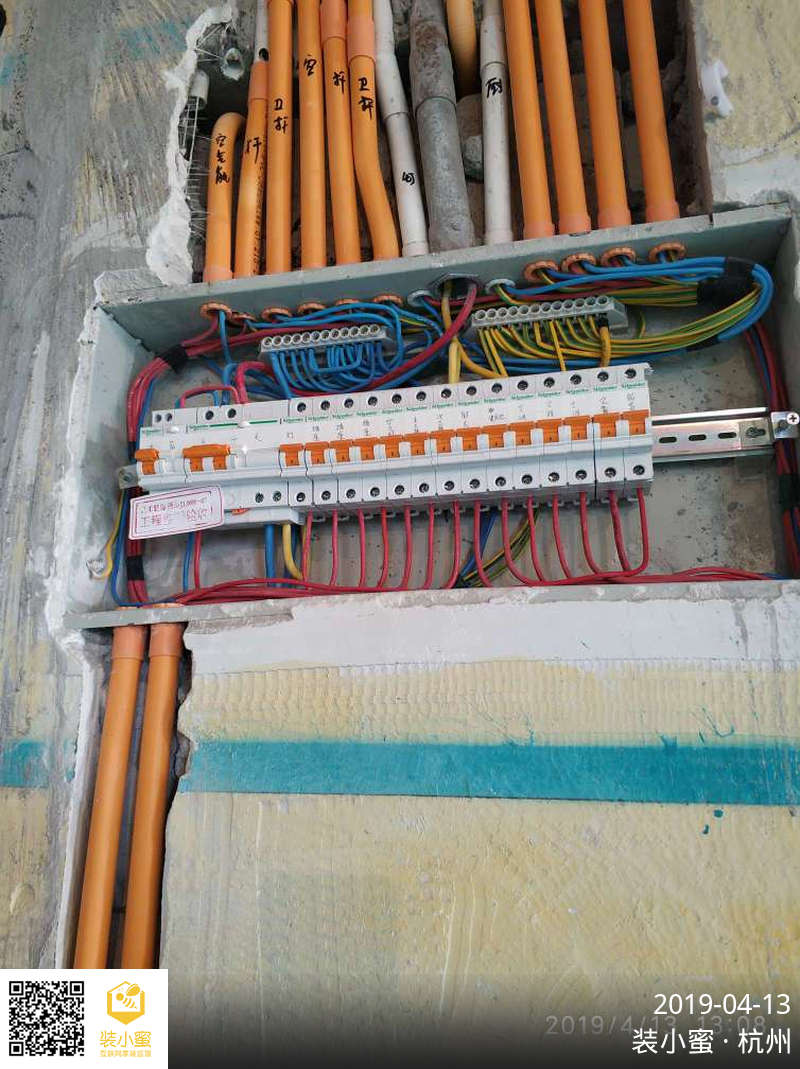

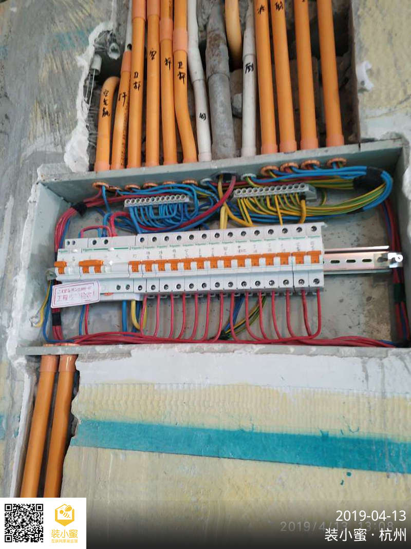

符合标准:30项

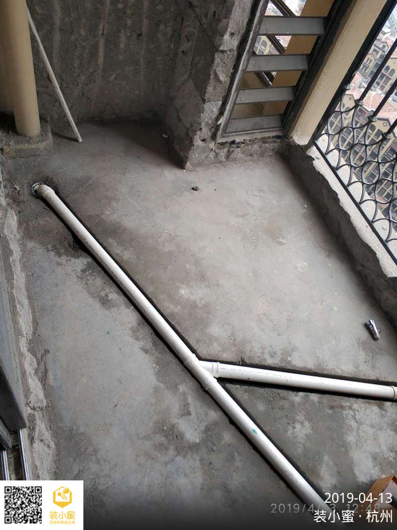

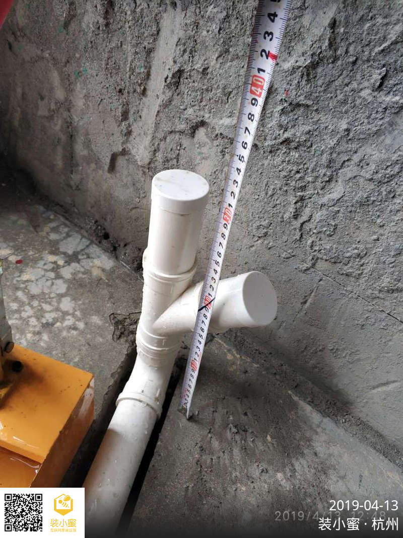

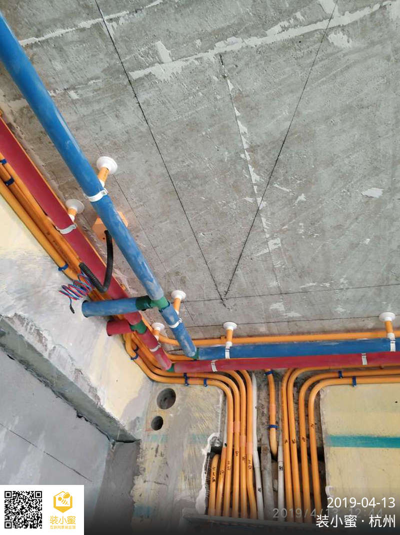

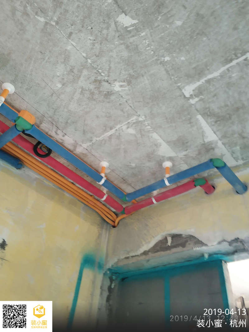

多管并管,已采用Y型三通连接

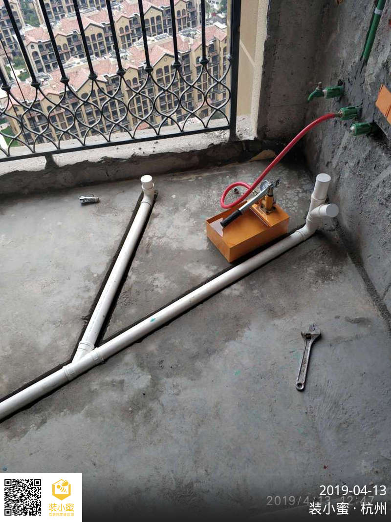

下水管道经通水试验,排水畅通
厨房排水管安装符合要求

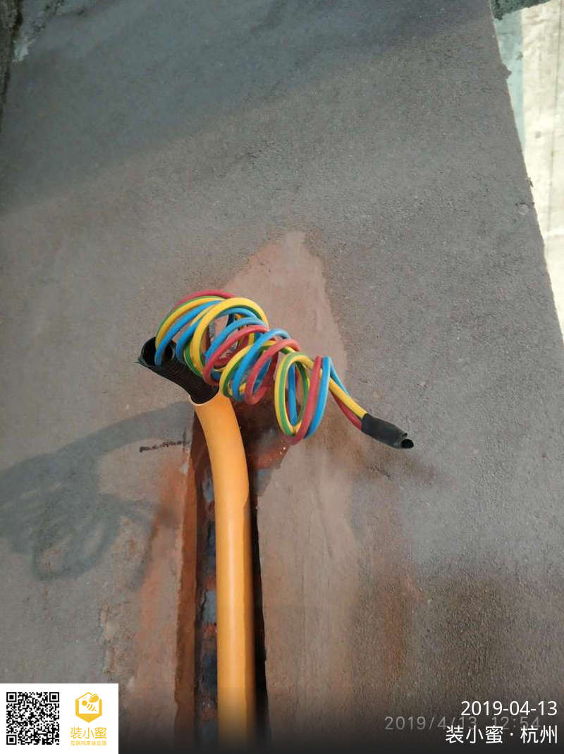

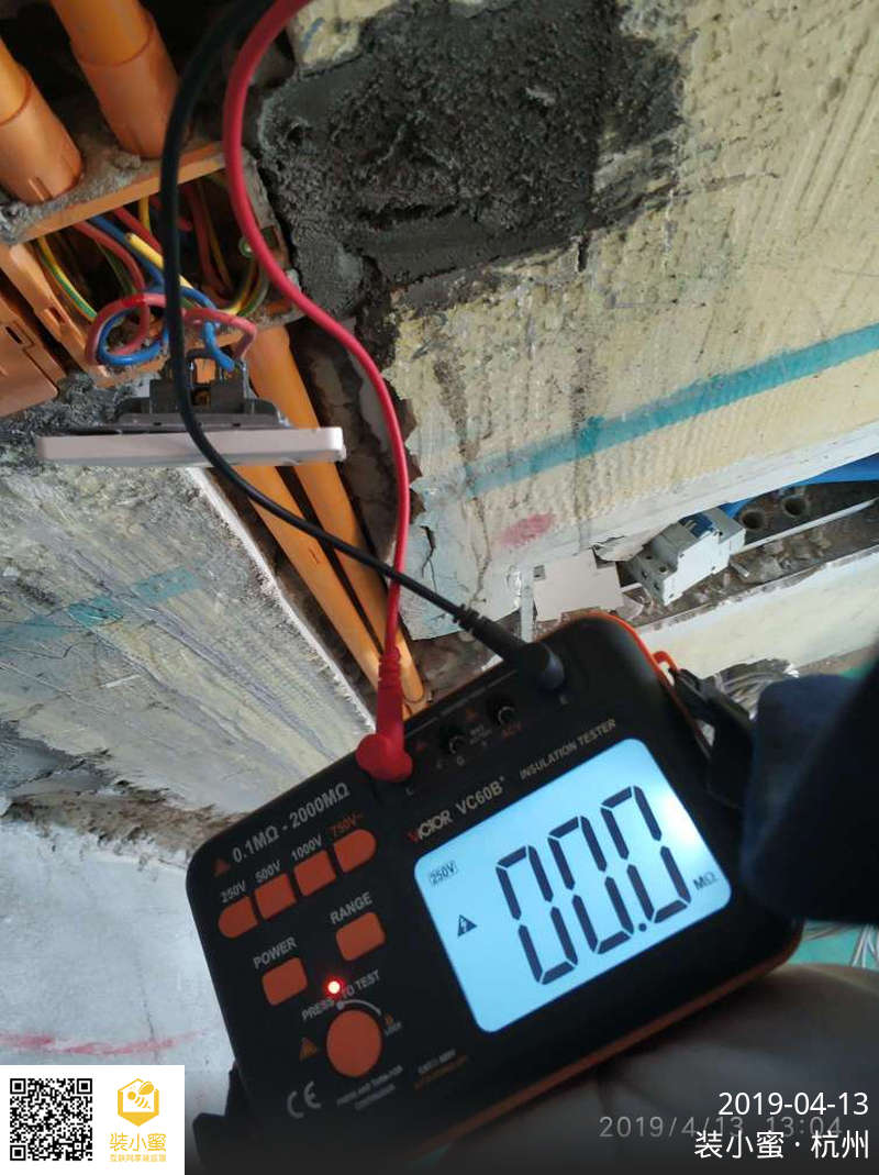

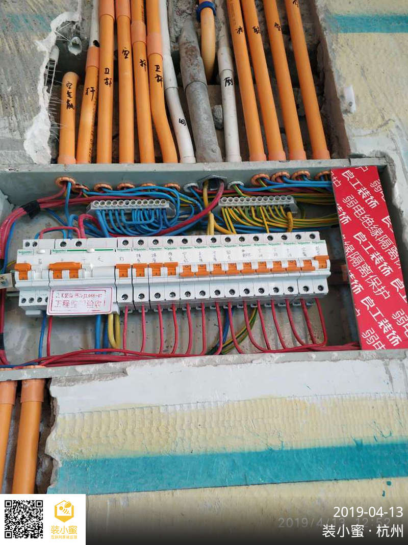

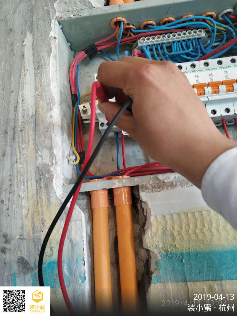

经绝缘检测:导线绝缘性能合格
断路器接入导线的数量符合要求
导线与断路器匹配符合要求
断路器漏保设置合理
