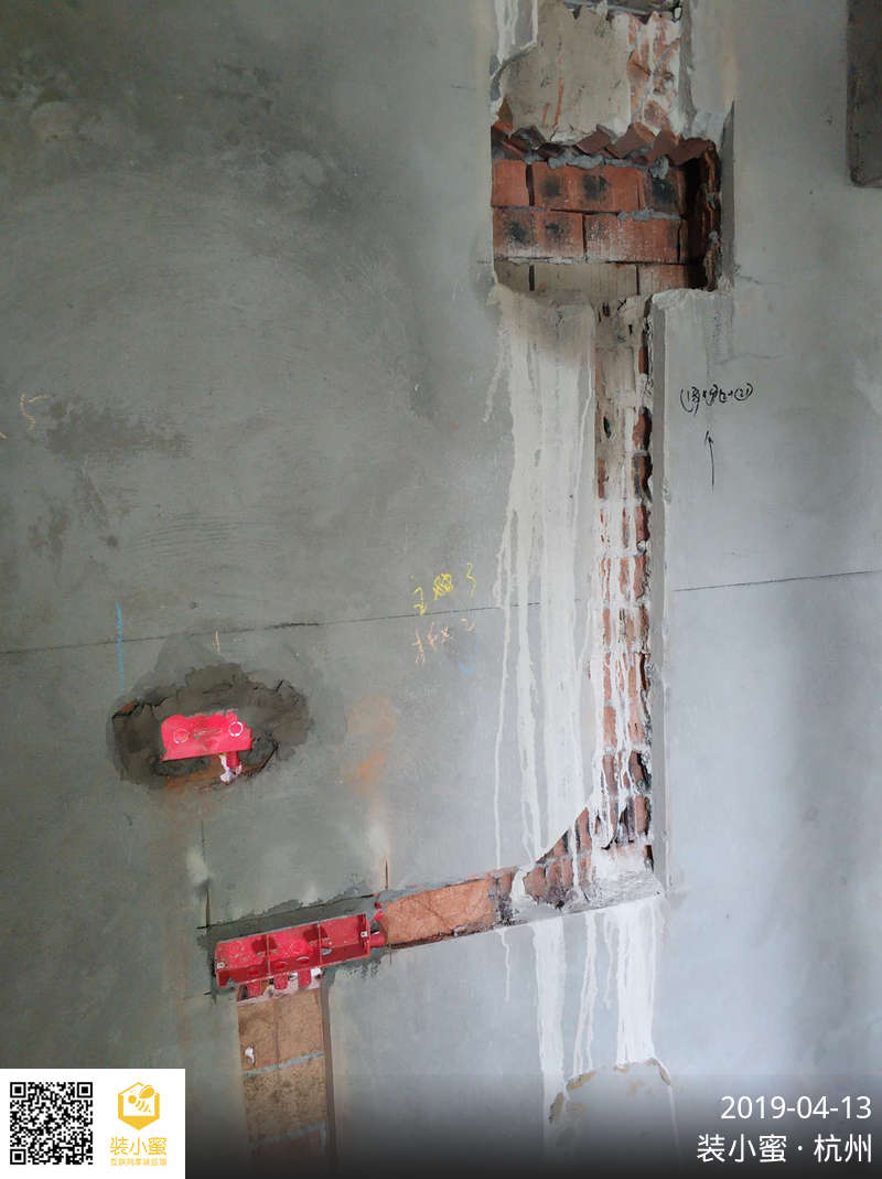

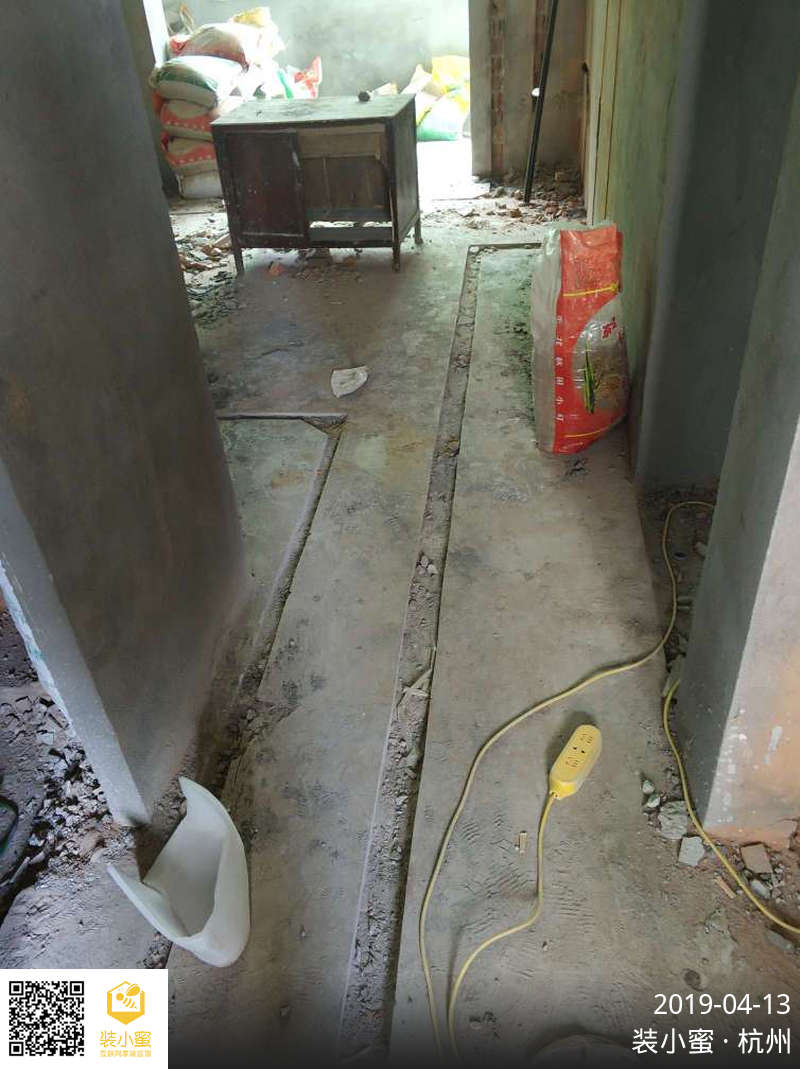

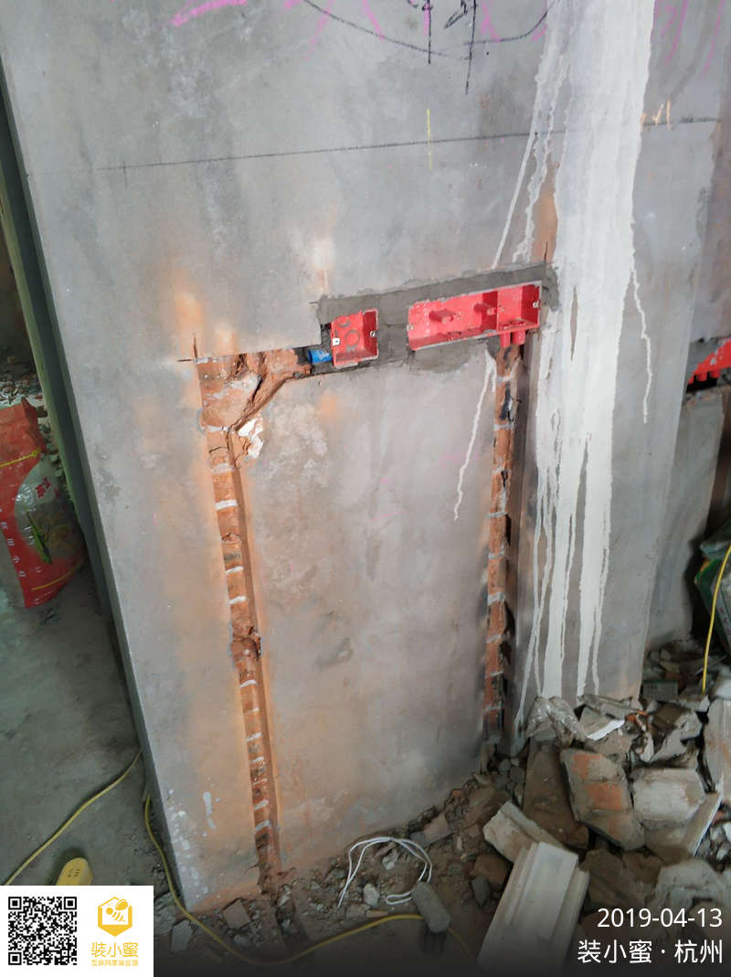

4.开槽横平竖直,线槽深度部分过深.开槽未见伤及钢筋
5.冷热水管部分间距合理,其他部分在施工中

1.厨房墙面冷热水管槽间距过小会产生同槽,需要调整
2.主,次卧墙面水电开槽,因是空斗墙深度过深,后期需做填充

5.水电开槽已完成,现场垃圾需及时清理,

开槽宽度与深度符合要求
开槽平直,符合要求
开设墙面横槽,符合技术交底要求
