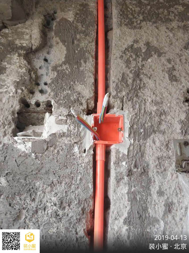

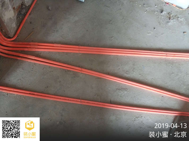

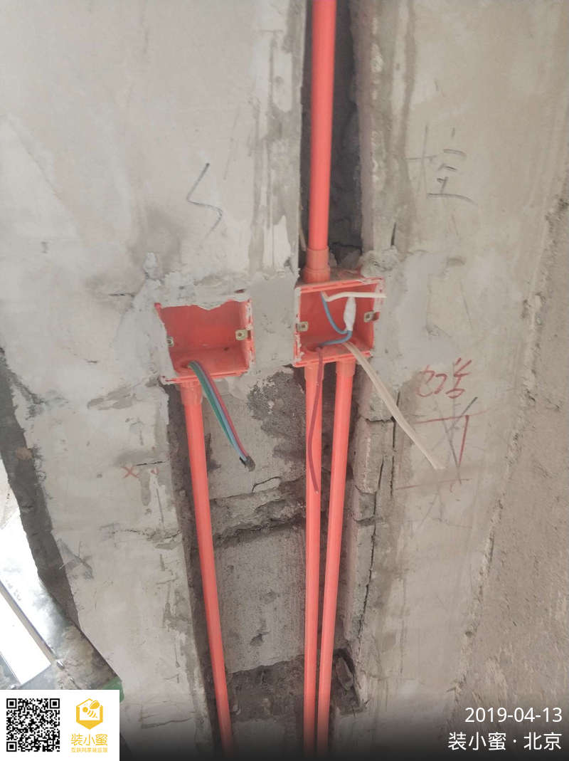

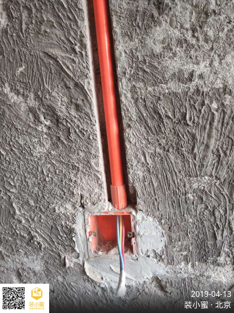

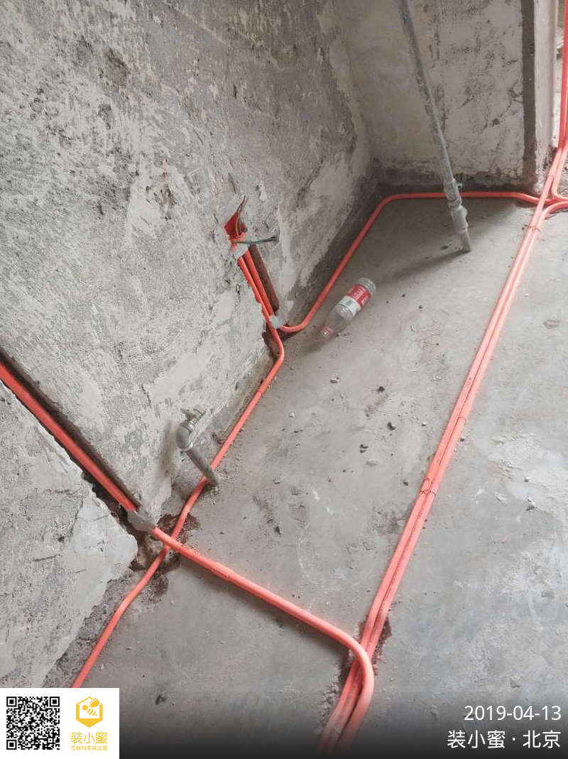

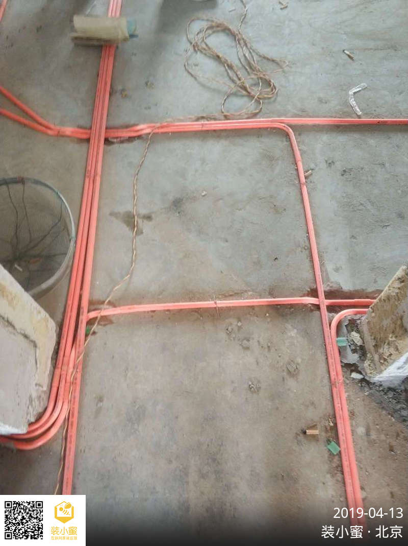

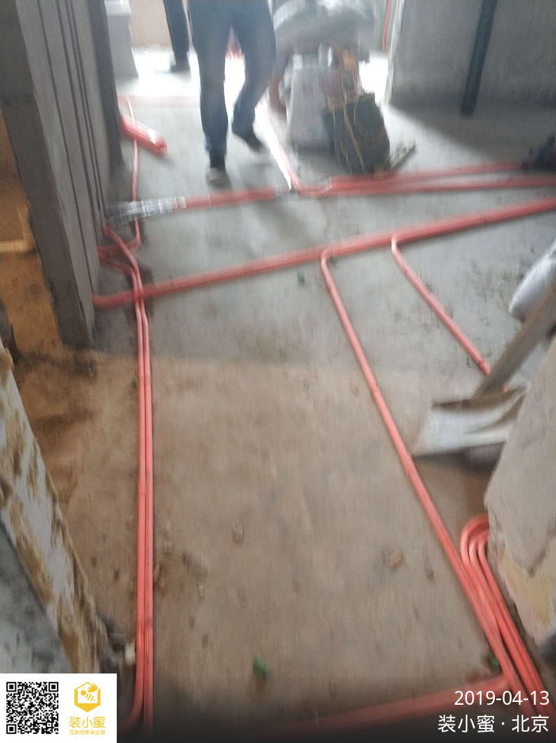

施工进度正常;

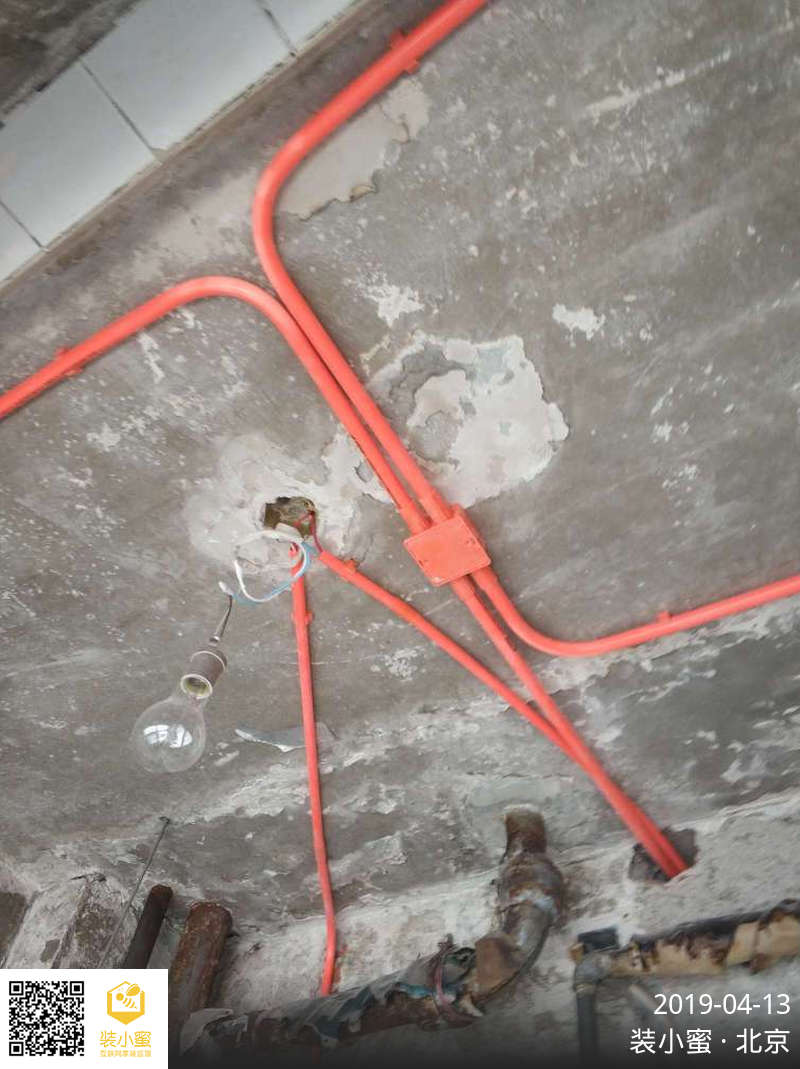

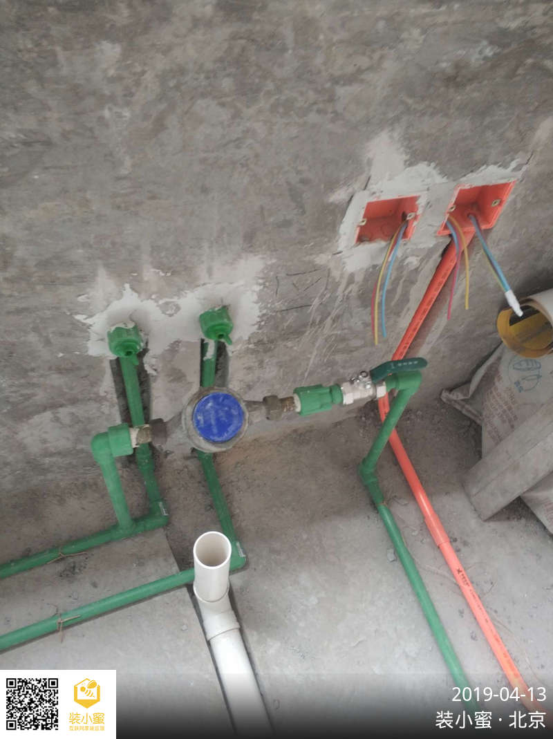

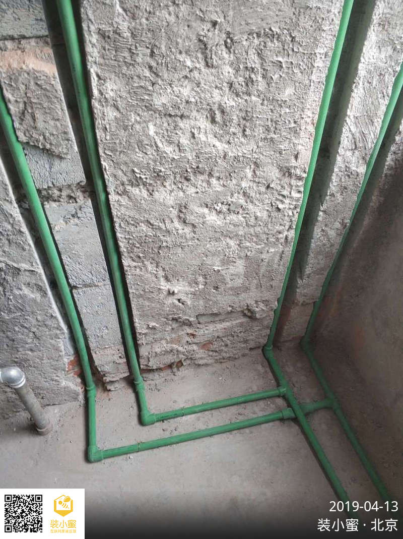

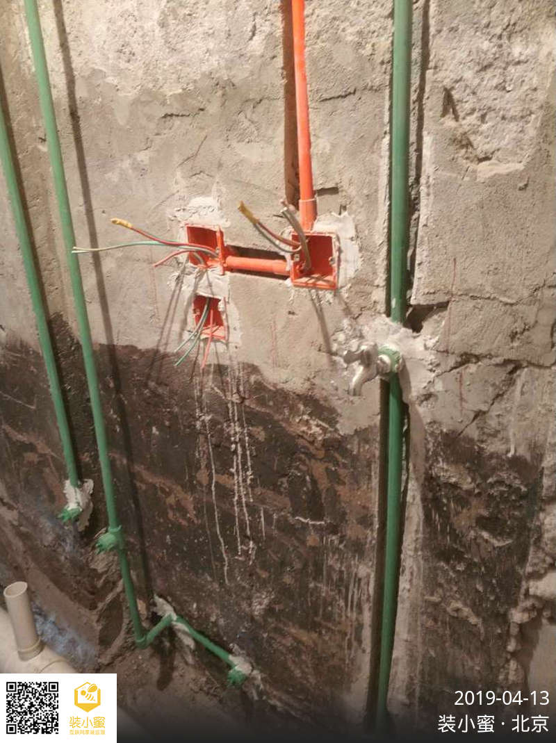

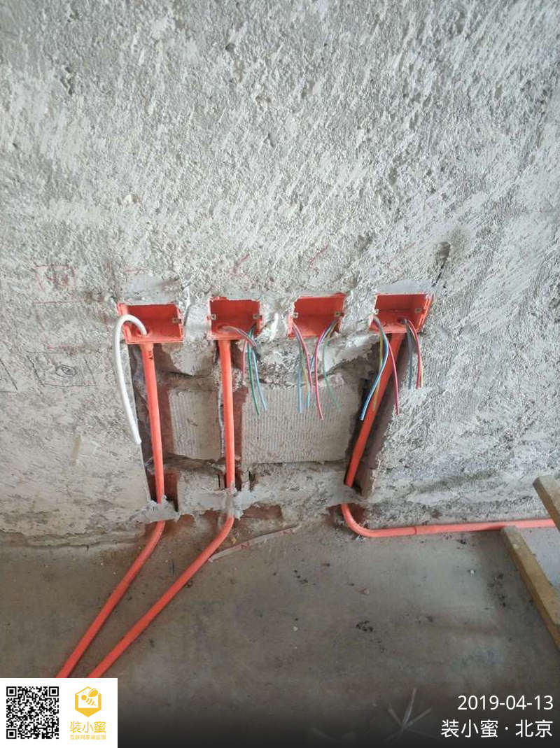

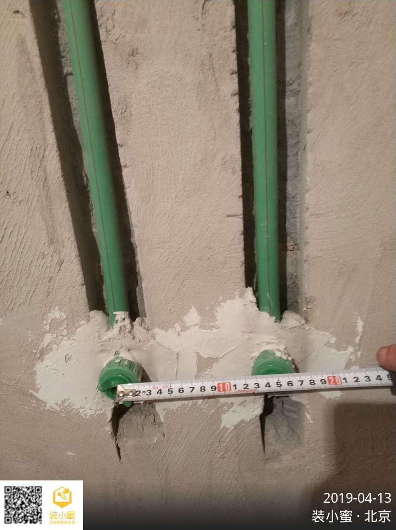

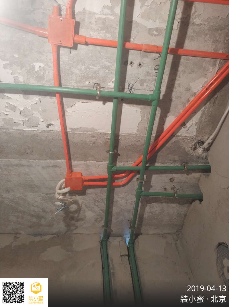

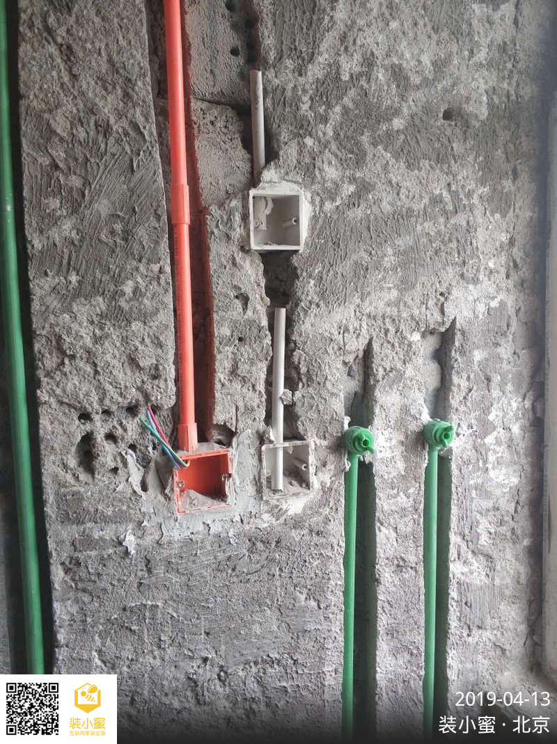

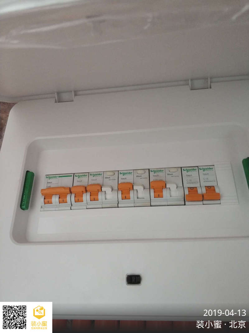

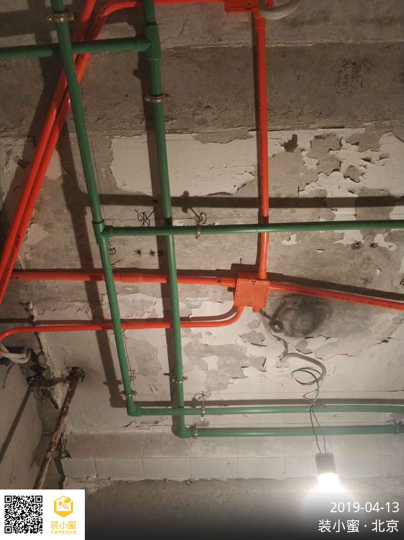

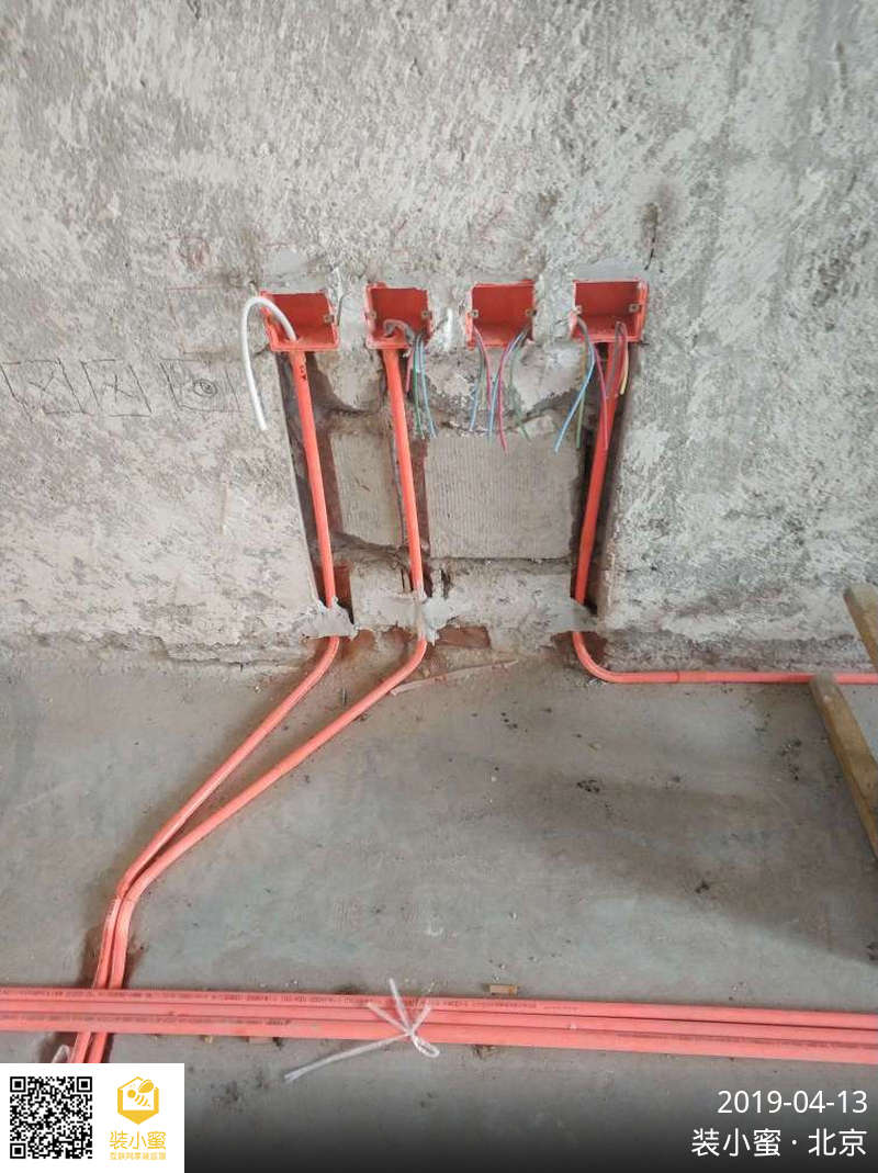

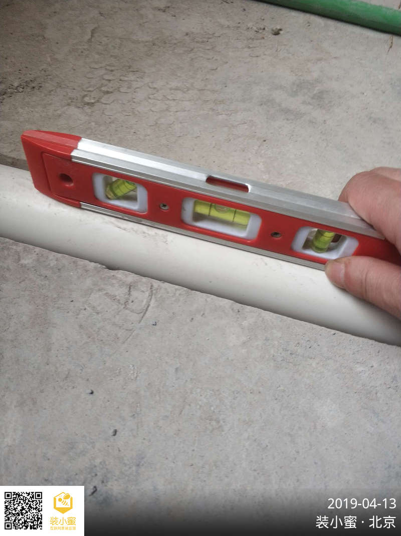

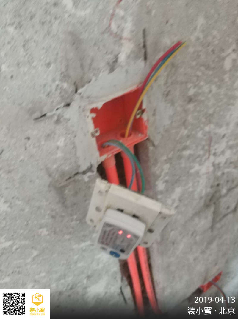

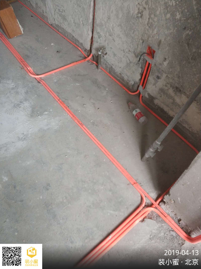

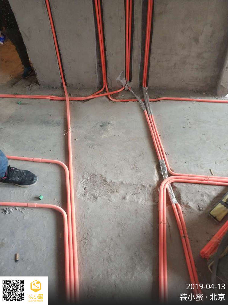

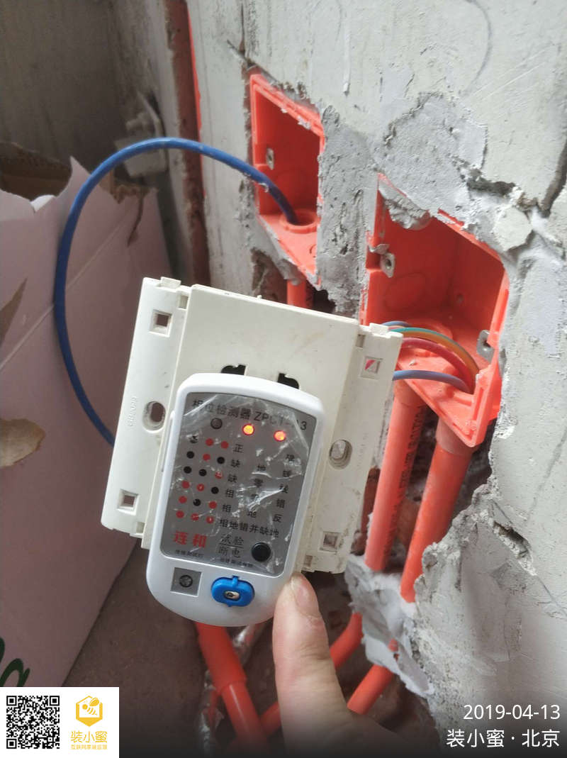

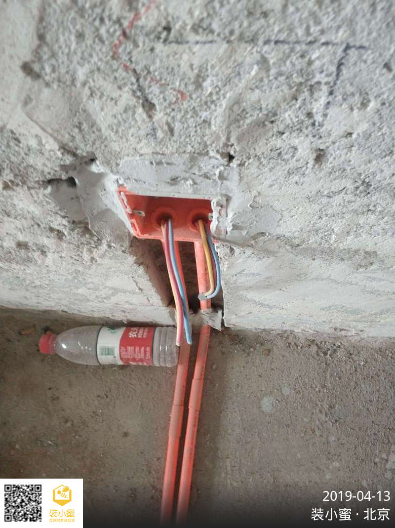

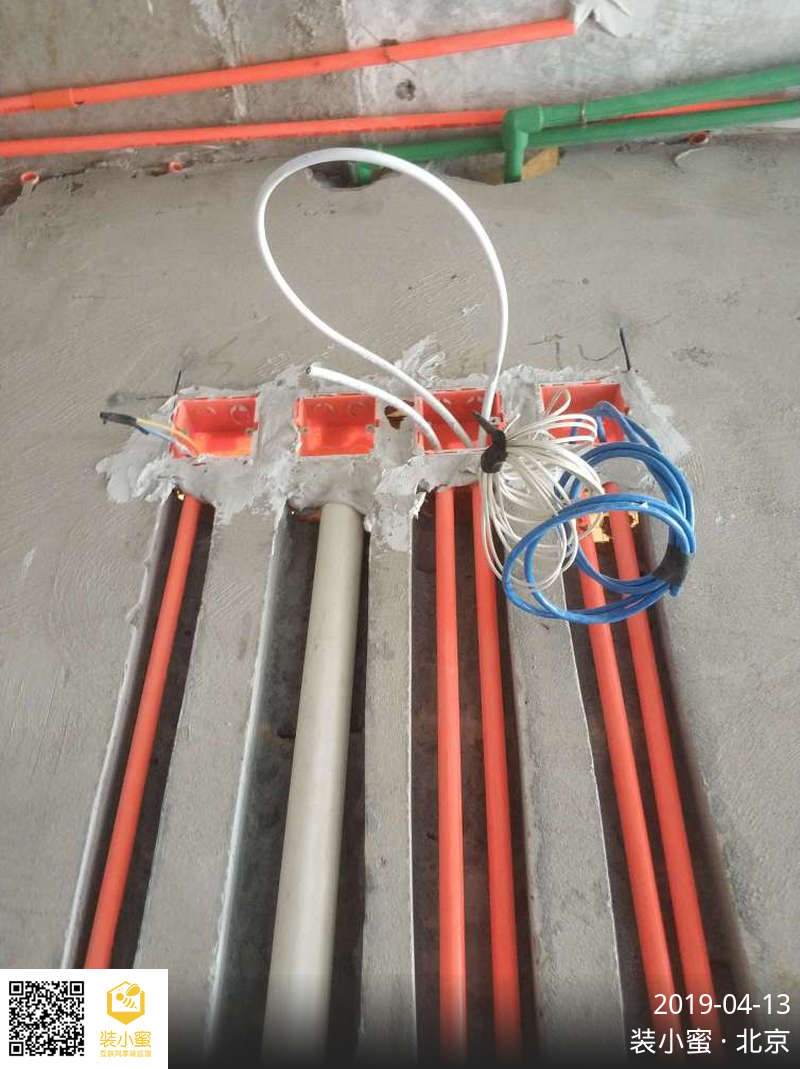

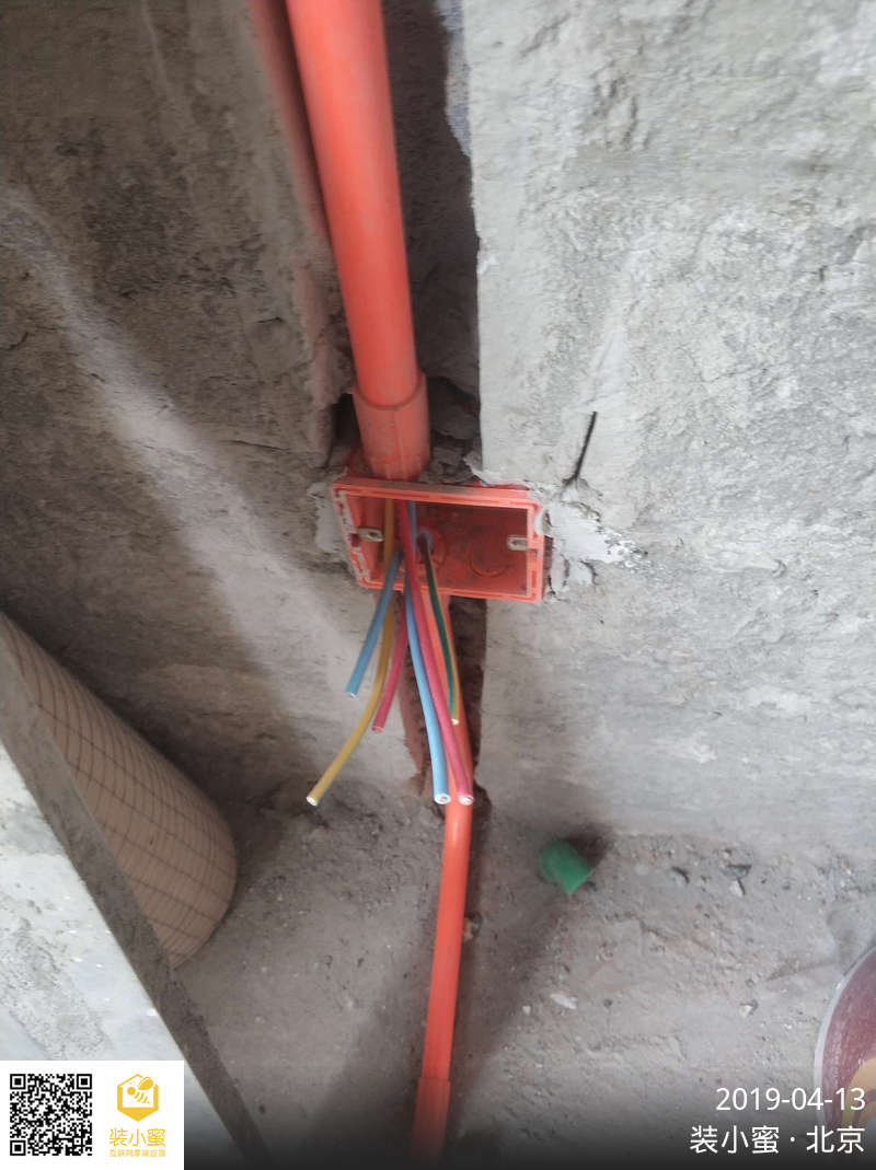

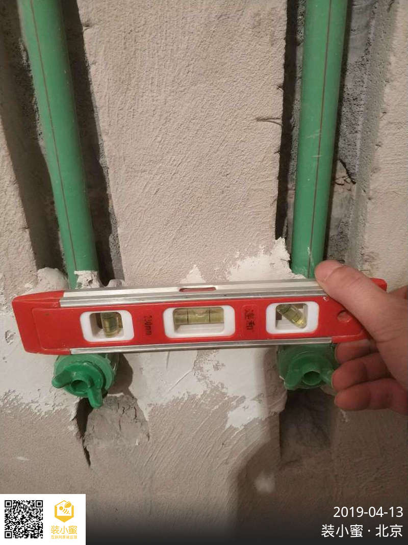

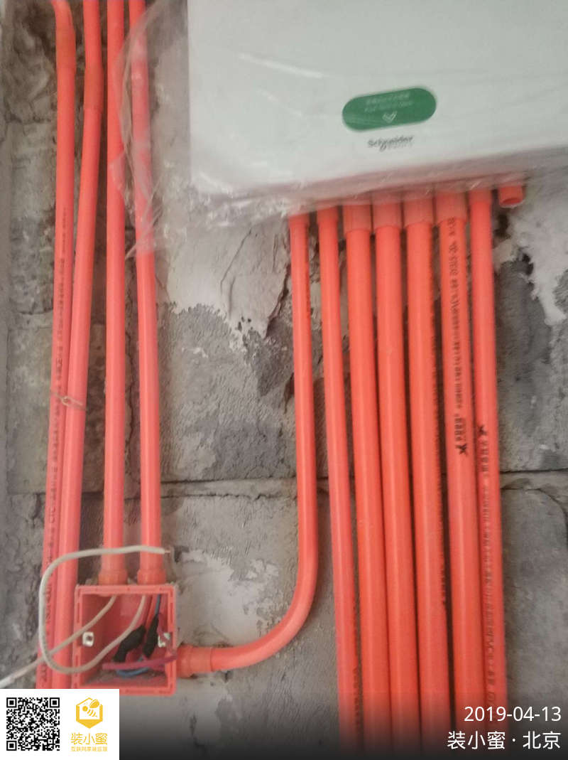

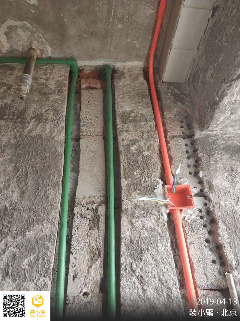

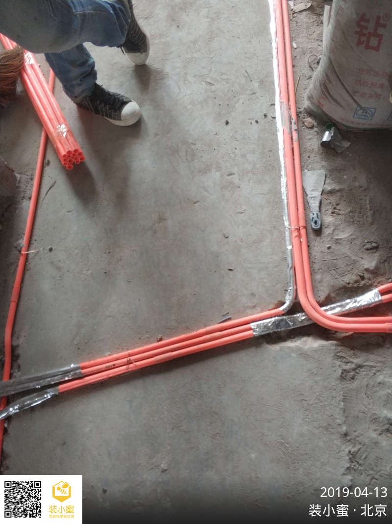

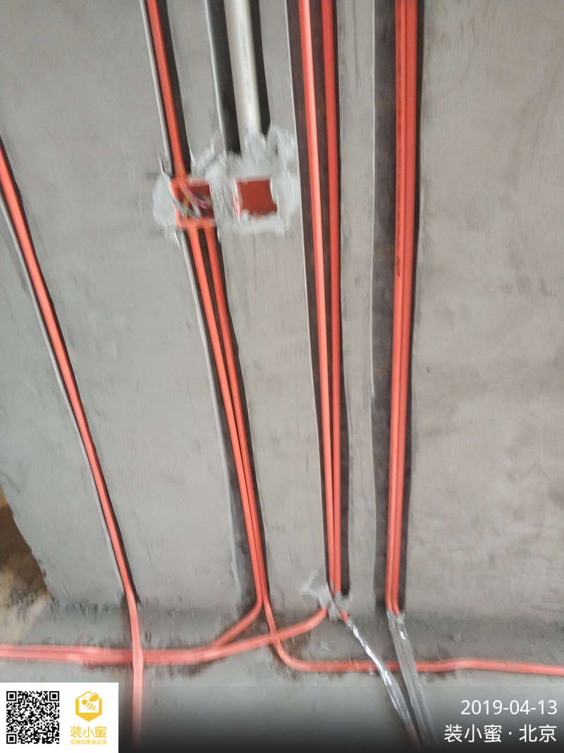

水电施工已经完成,整体施工比较规范,没有绕线现象,线管与线盒及配电箱均用锁扣进行了连接,线管拐弯处没有皱褶现象,线管内穿线数量和线色明确,线盒与电箱内导线预留长度合理,没有强弱电同管和同底盒铺设现象,没有水电同槽现象,强弱电线管交叉处已缠绕锡箔纸进行防信号干扰隔离保护;水管路走向平直,混水阀冷热出水口间距和标高均符合验收标准,监督工人进行了水电实际米数测量;现场抽查两路线路,通电正常相位正确,配电箱内漏电保护器动作灵敏可靠,各点位客户进行了确认;

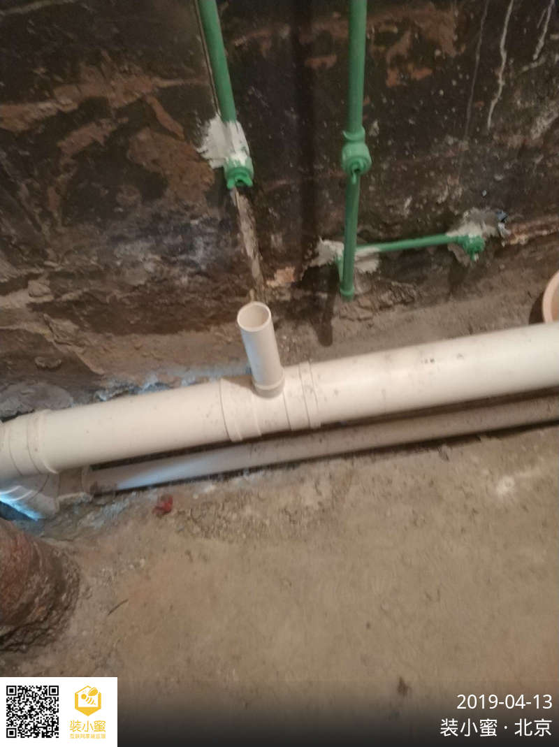

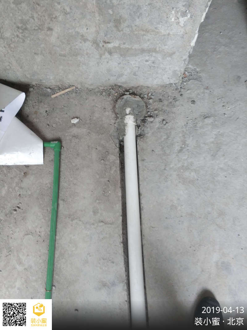

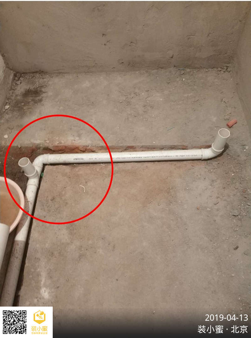

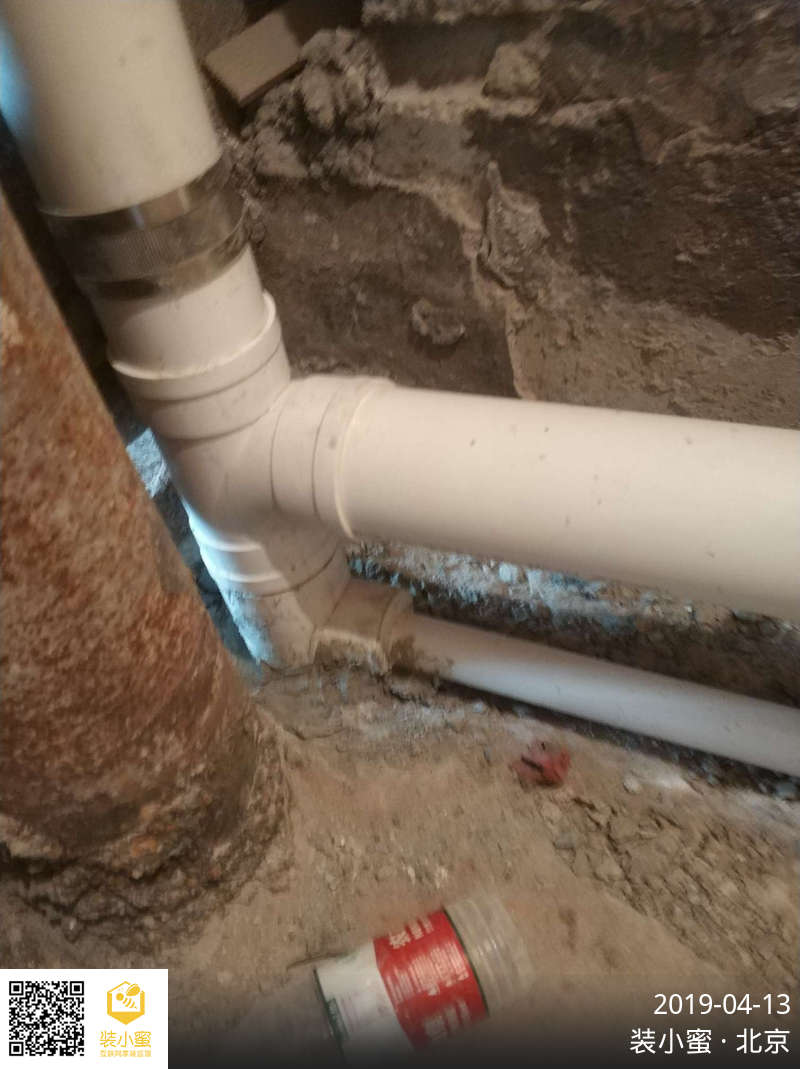

卫生间新增排水管多管连接没有采用斜三通,为防止地漏反水需要整改,厨房一处管线不符合电上水下施工原则需要调整,厨房和卫生间顶面施工洞需要密封严密以防反味,水管路还未进行打压测试。
提醒客户等卫生间防水涂刷完成后蓄水之前通知监理上门检查。

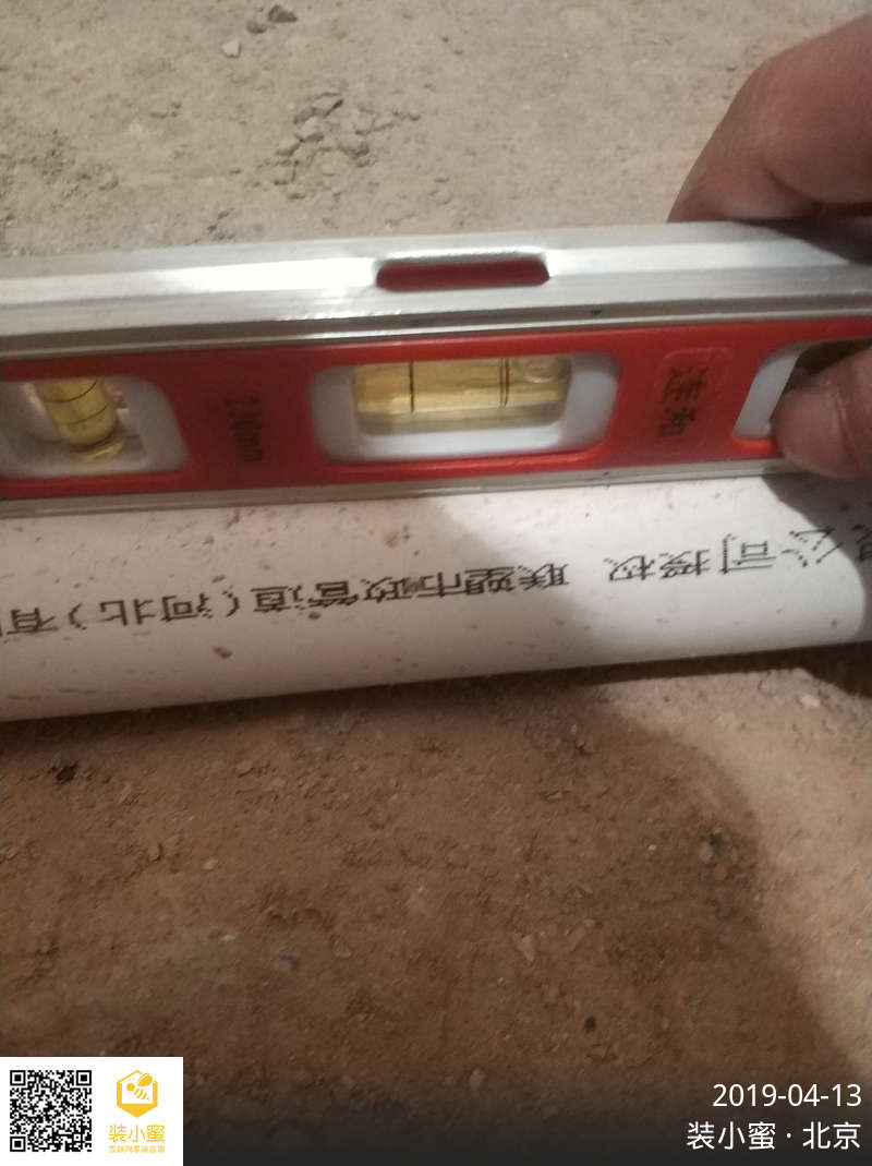

多管并管,已采用Y型三通连接
符合标准:26项
下水管道经通水试验,排水畅通
断路器接入导线的数量符合要求
导线与断路器匹配符合要求
断路器漏保设置合理
