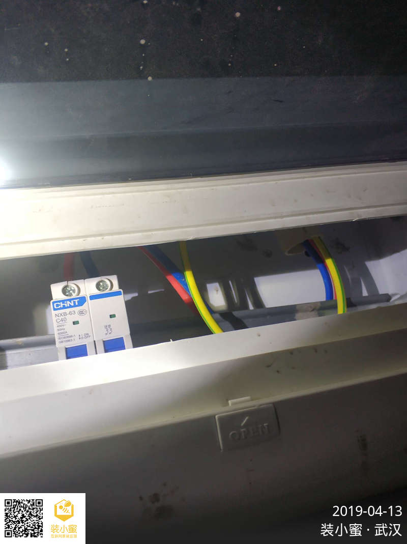

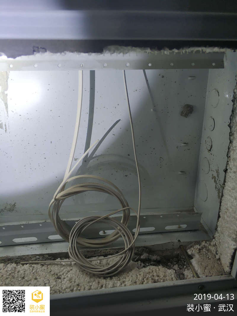

1.原房强弱电设备已配置,外观良好,可视电话功能齐全。

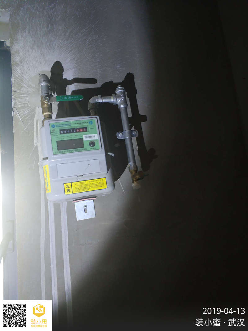

2.燃气表具,等电位设备已配置。

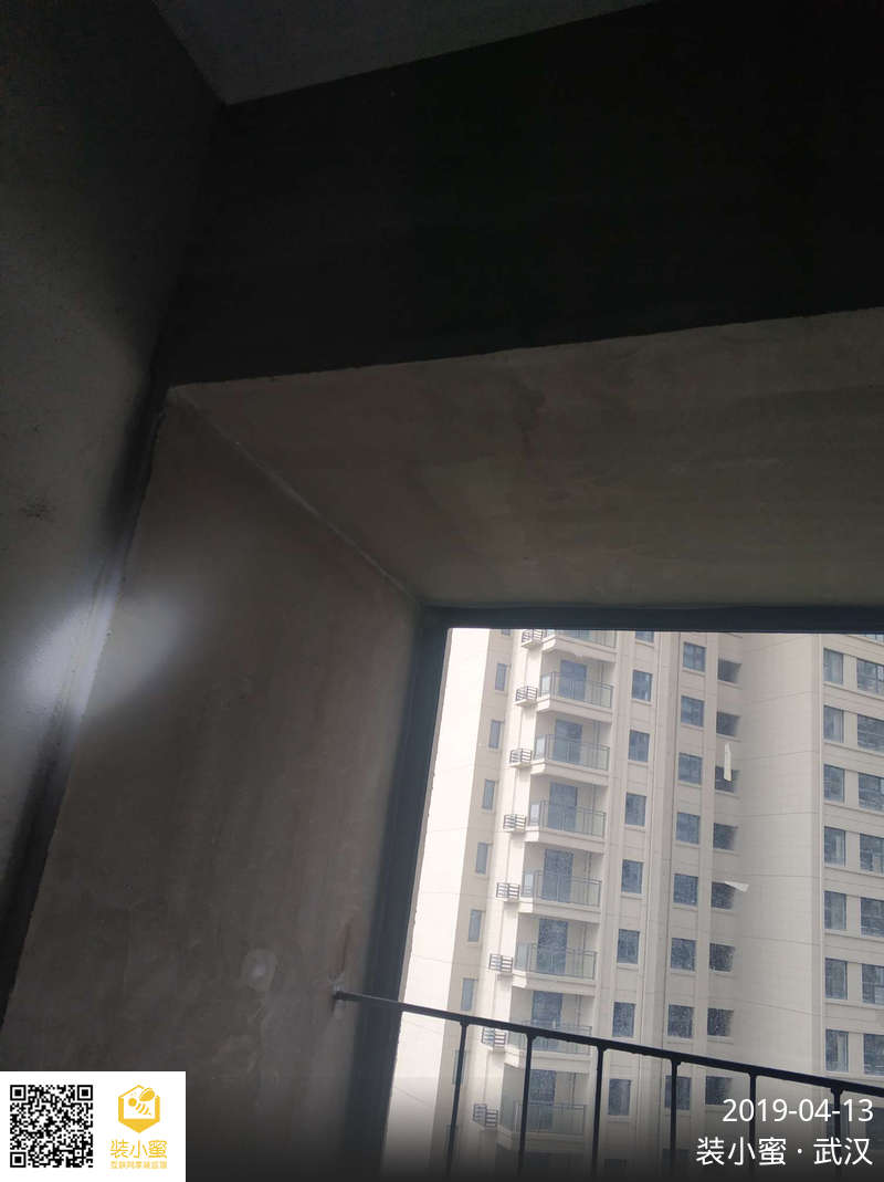

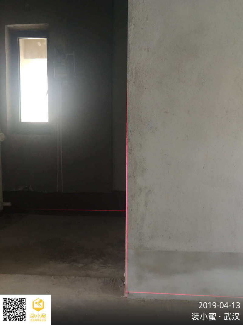

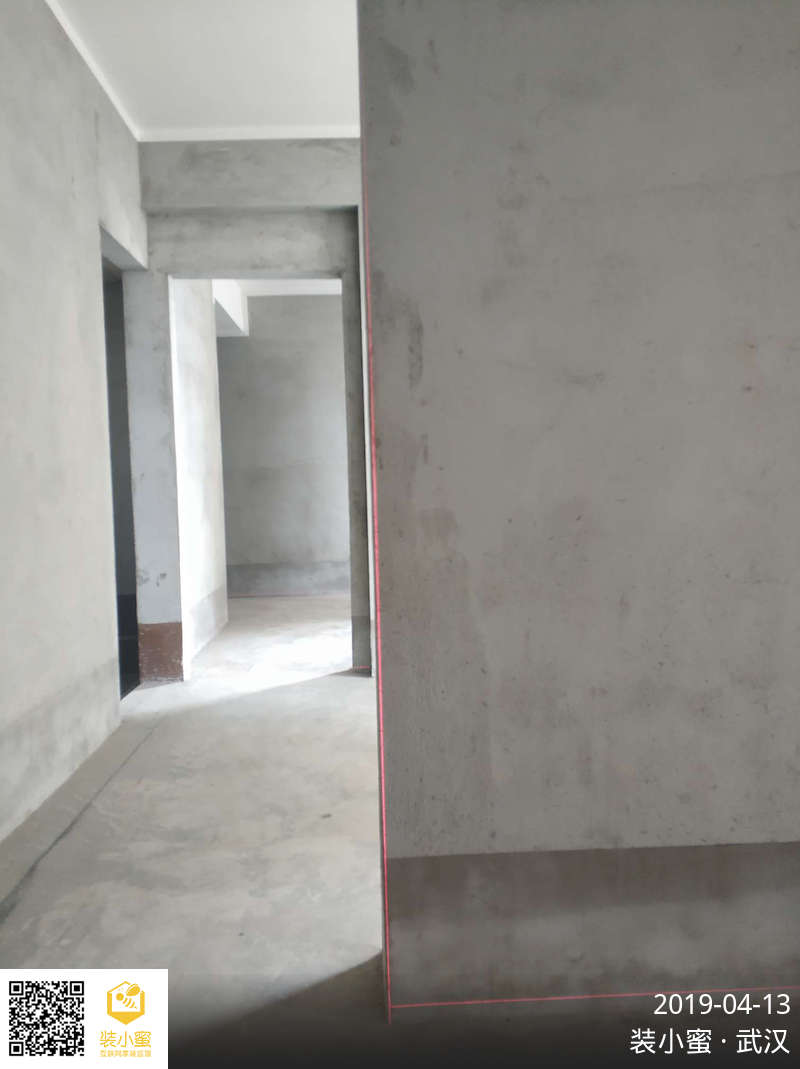

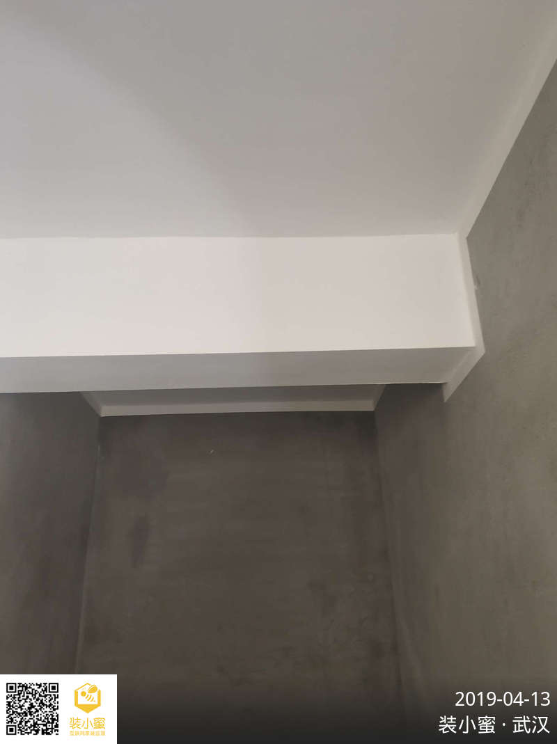

3.原房结构良好,墙面及墙体平整度,阴阳角顺直,梁体无破坏性孔洞。

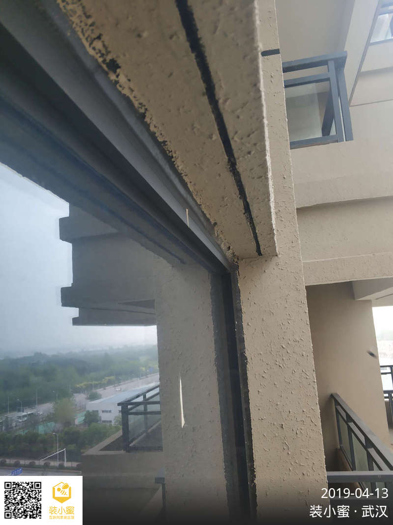

4.门窗使用功能正常,滴水线良好。

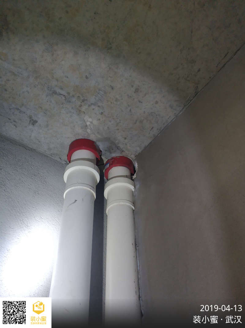

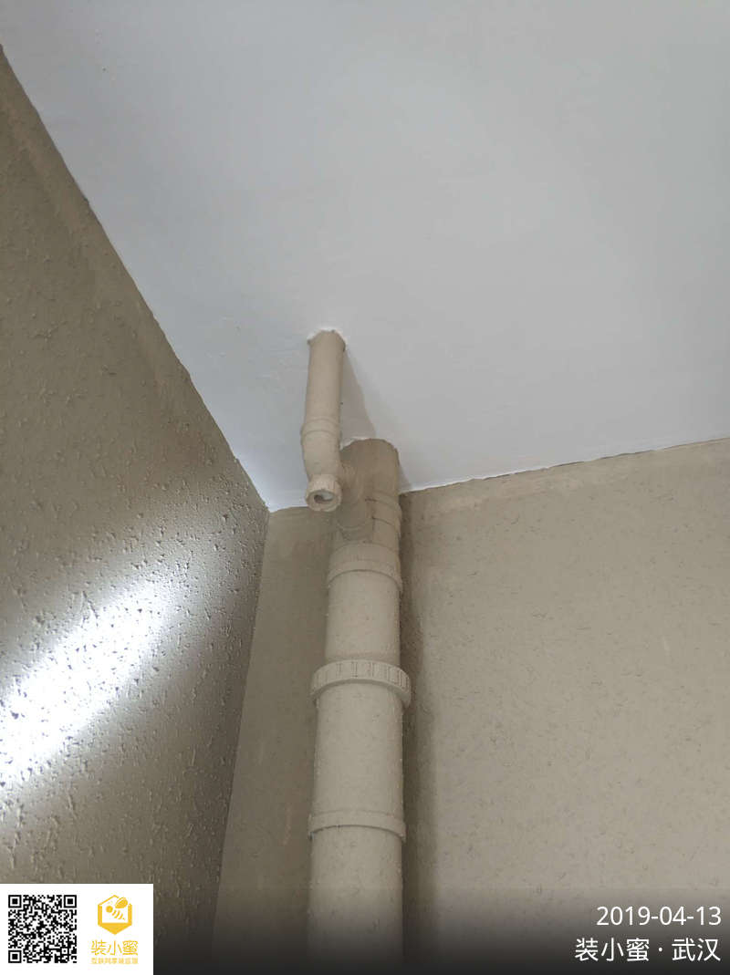

4.厨卫排水管的已配置阻火圈。

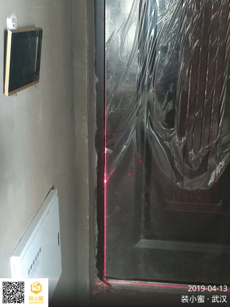

1.防盗门有磕碰,开关有异响,需调整。

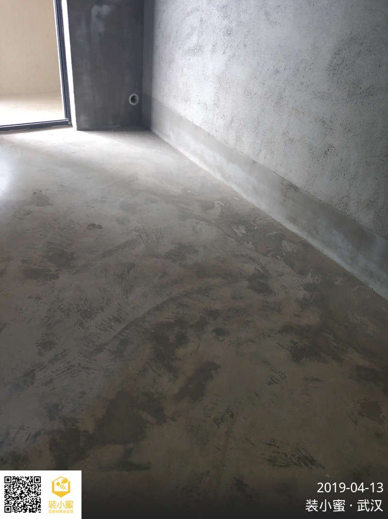

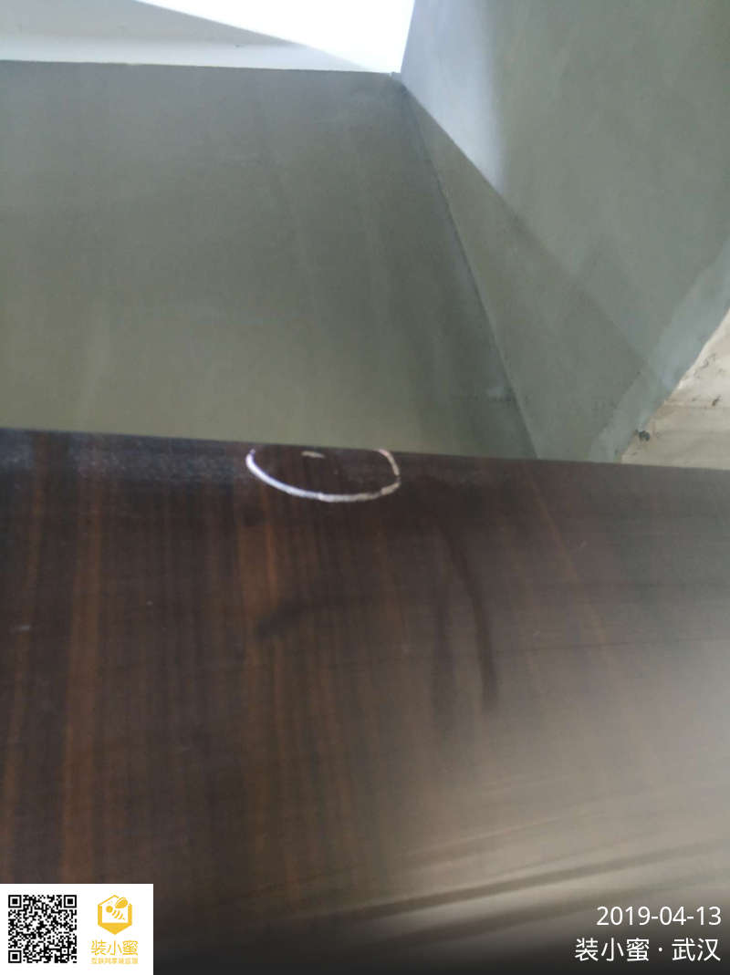

4.地面和墙面多处空鼓,已标记。

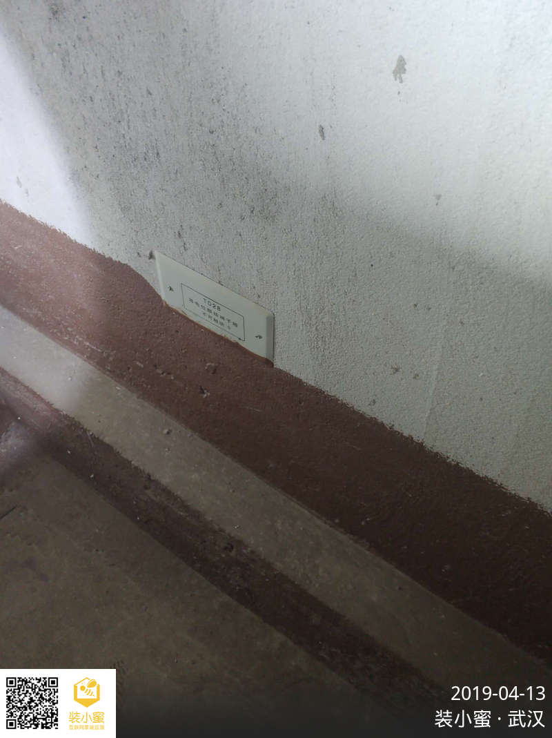

4.卫生间的等电位需要有效连接,减少对人体伤害的机率。
5.网络用线建议用6类。地线至少两点五平方。

防盗门安装牢固

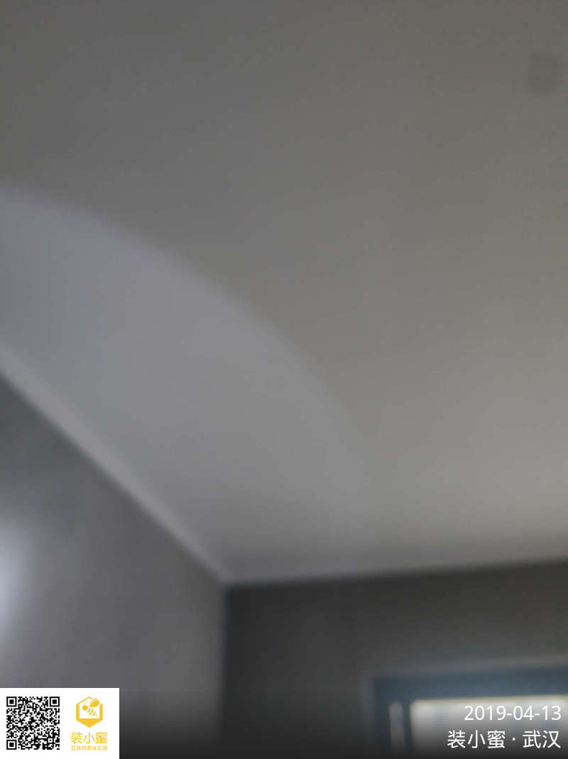

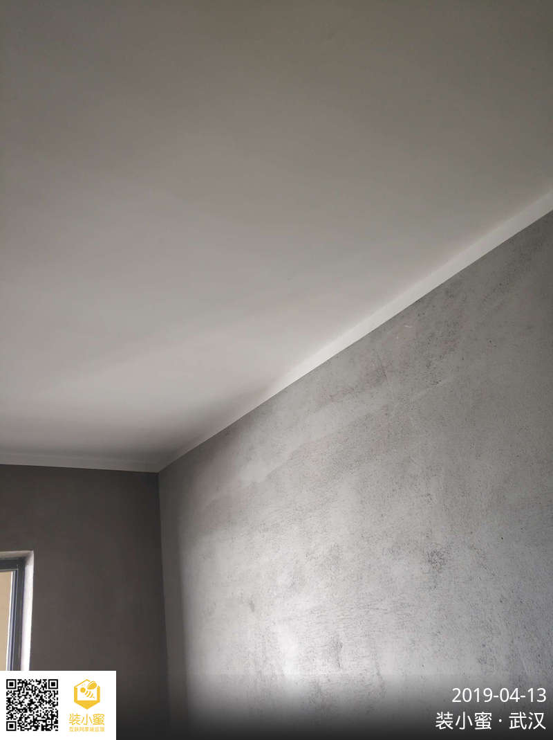

顶面表面经目测,无明显开裂现象
顶面表面经目测,无明显不平整现象

地面基层牢固,无起沙现象
厨房、卫生间地面已低于外区域地面

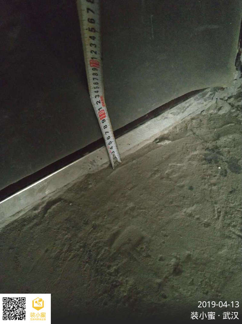

门槛高度符合地面铺设高度要求
门洞口垂直平整符合要求

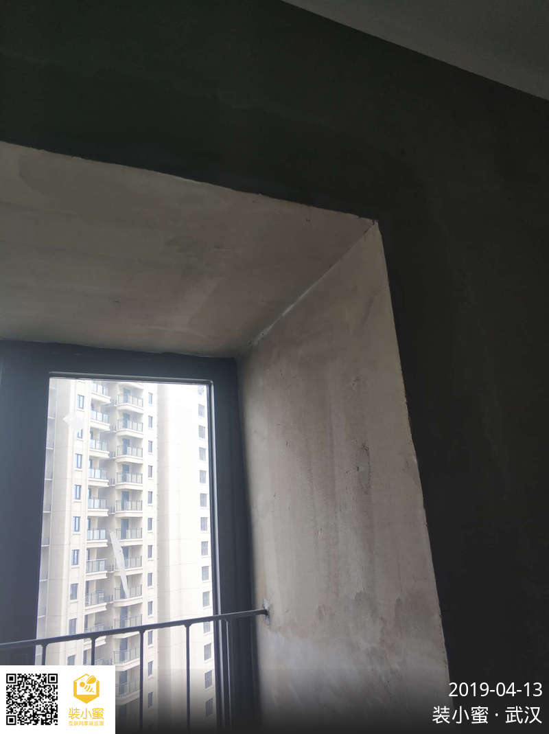

原窗窗框、窗户(玻璃)完好,操作正常
原门窗开启、锁止正常,把手完整
经内部观察,窗角无渗漏现象
窗户外侧滴水线完好

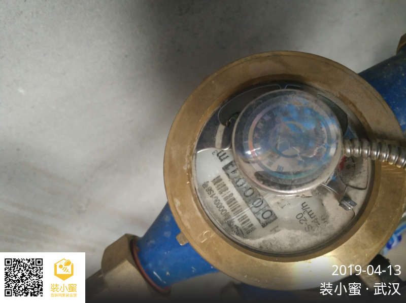

建筑水表、燃气设备配备正常

原配电箱及断路器工作正常
等电位装置原建筑已配备
