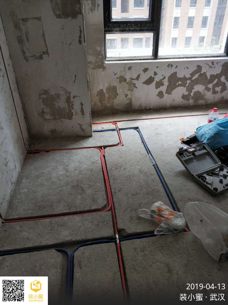

工地进度:正常。水电隐蔽施工已完,风管机已安装

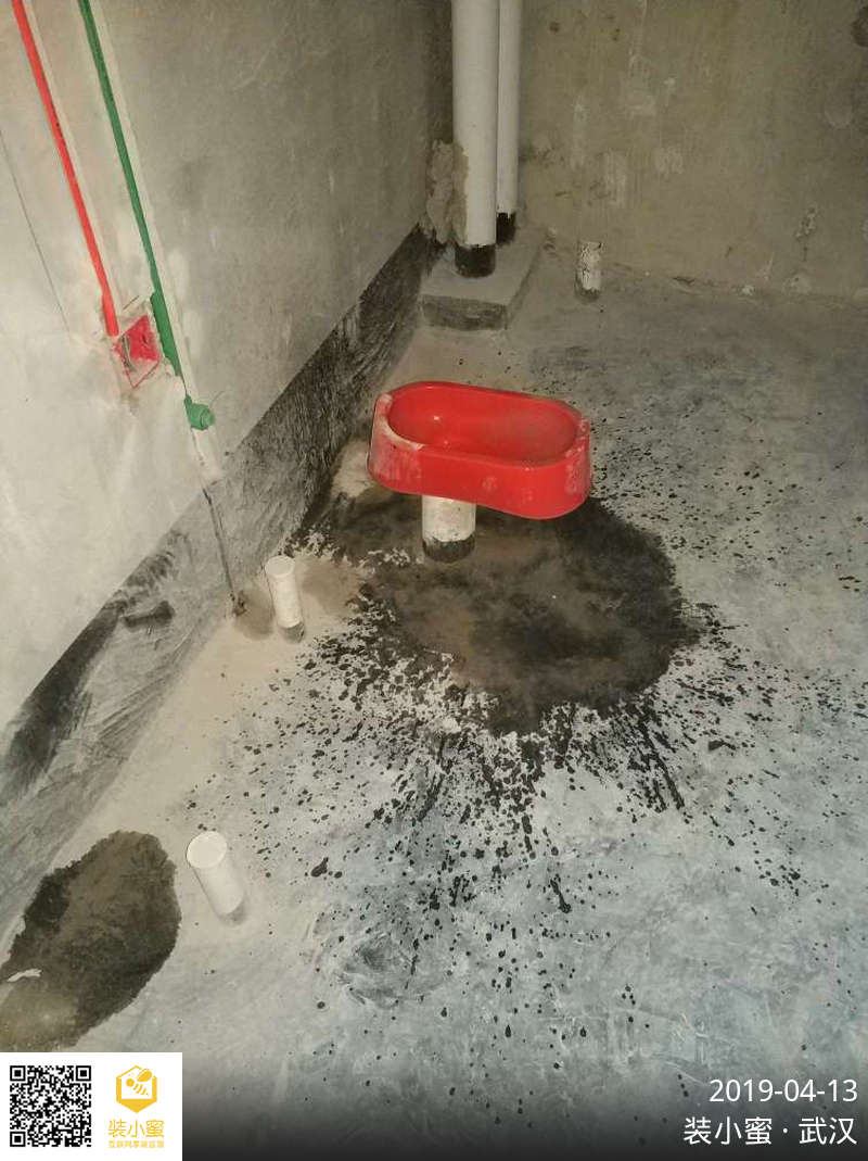

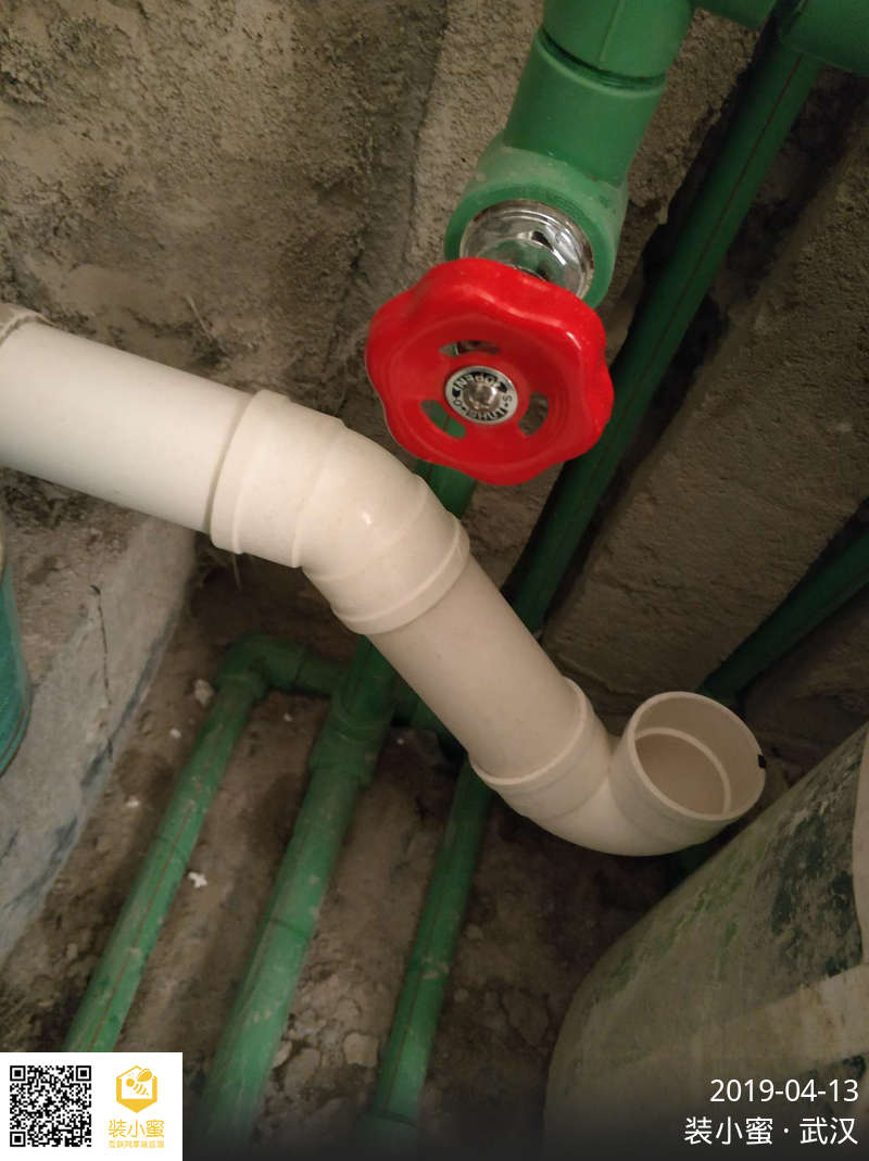

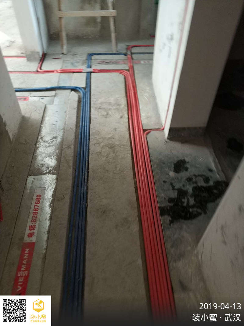

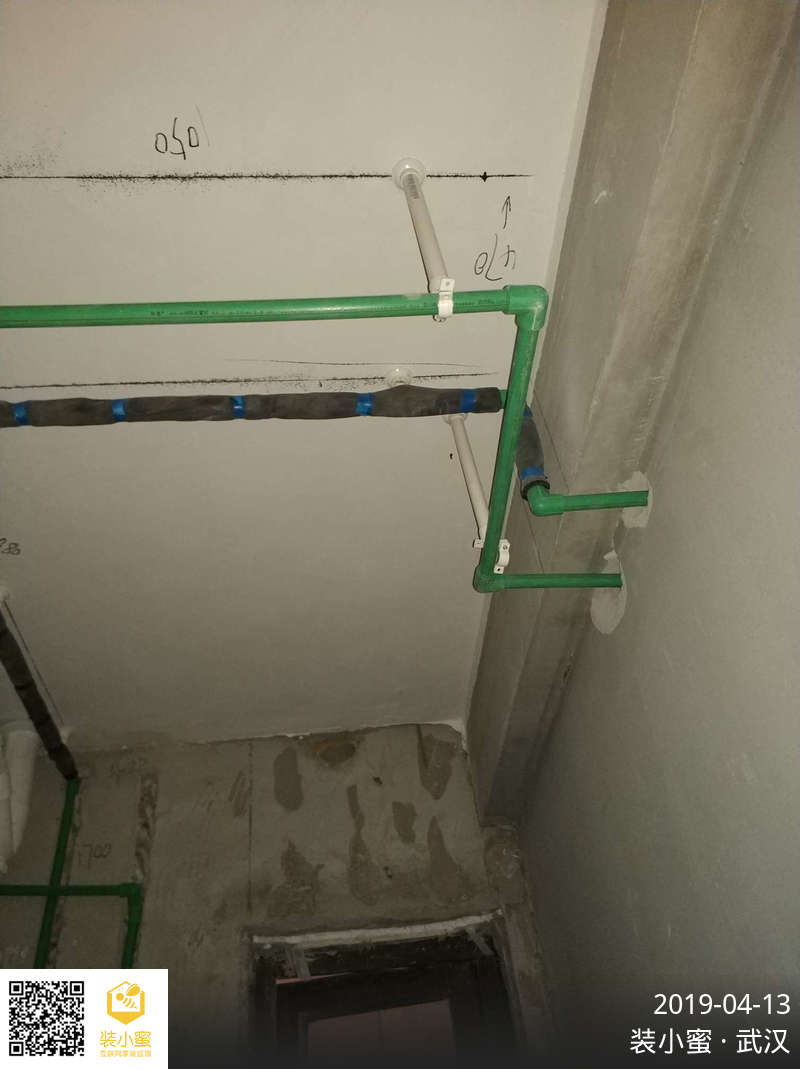

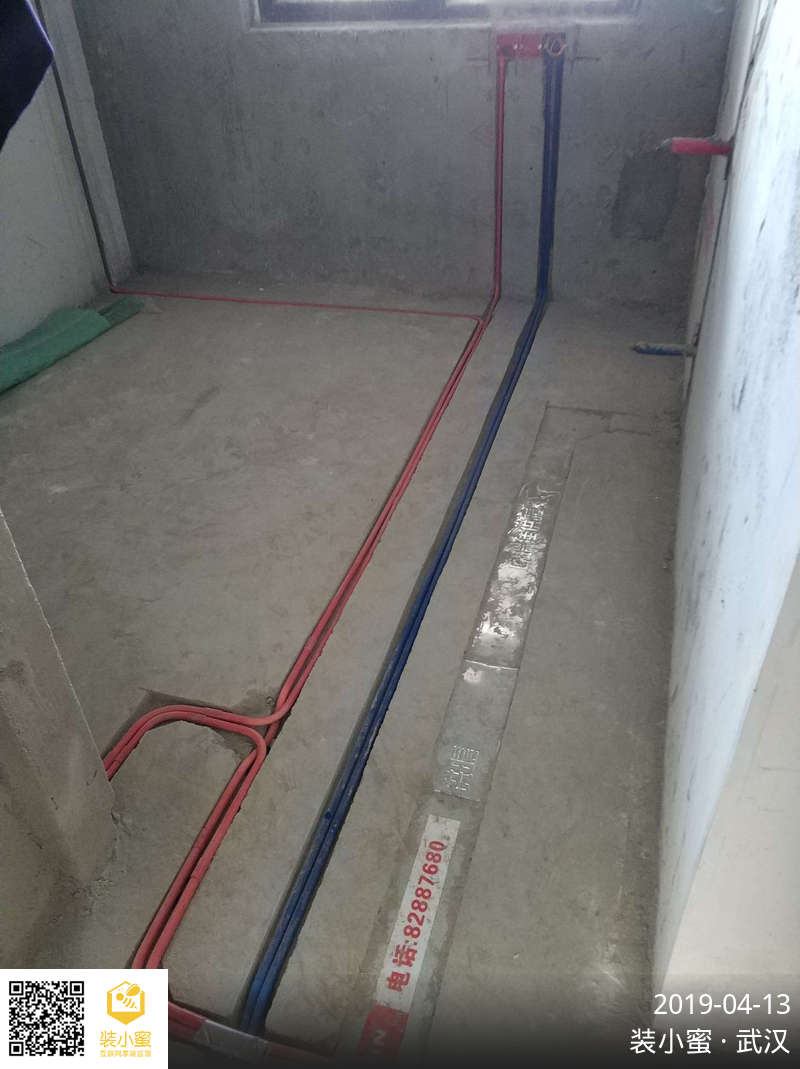

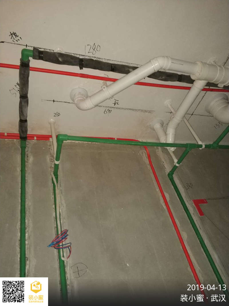

1,阳台门槛下方给水管进出口,防水需要加固处理。

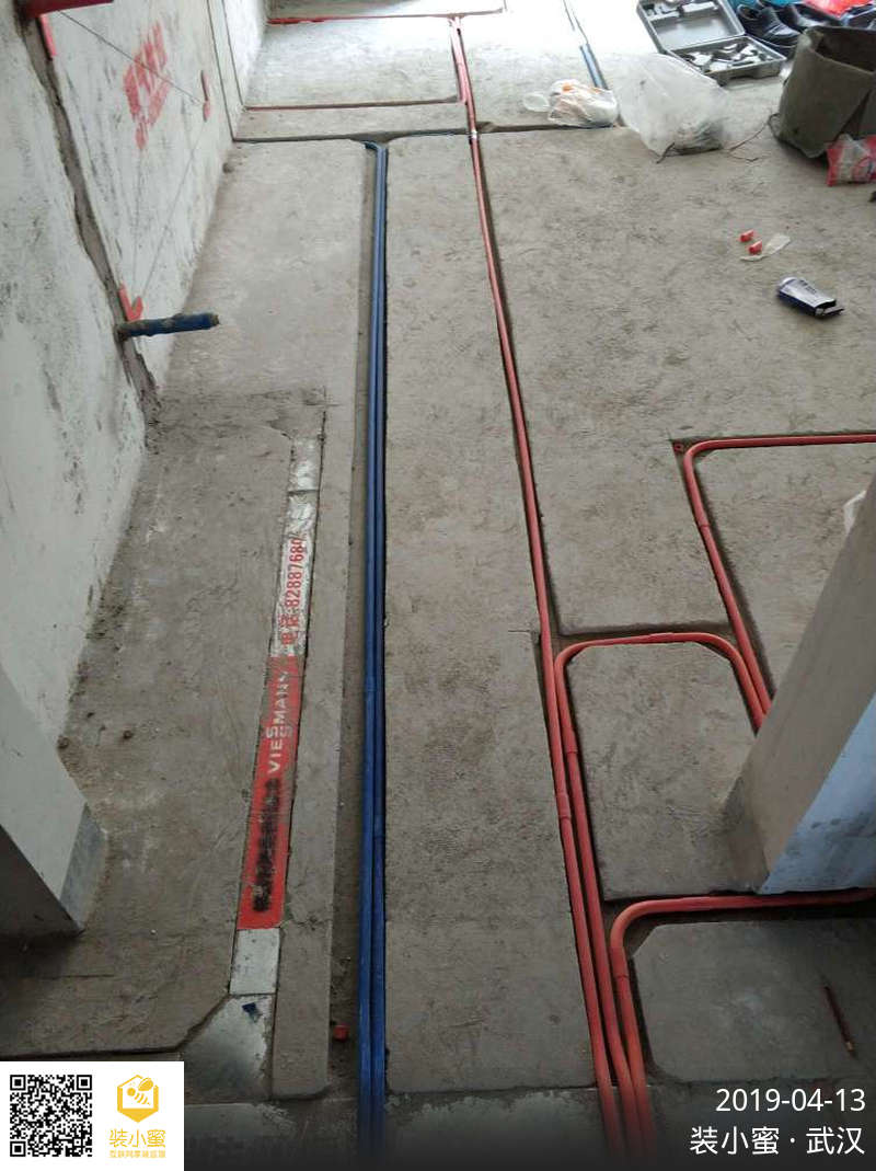

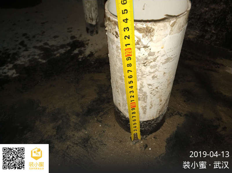

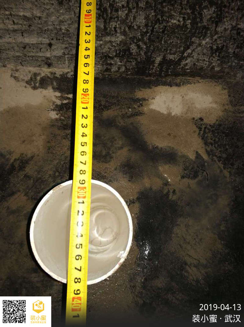

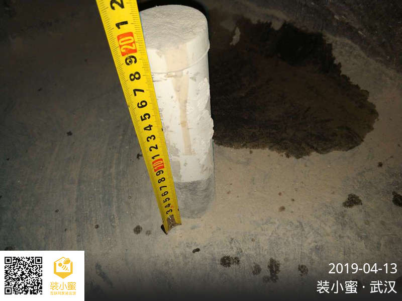

2,阳台地面下水管开槽处,槽内需涂刷防水加固处理,新旧管交接处,需做止水圈护管处理。

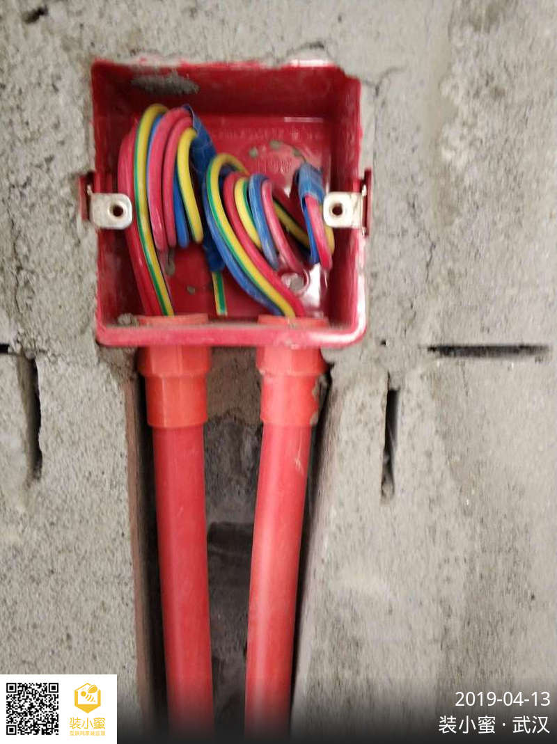

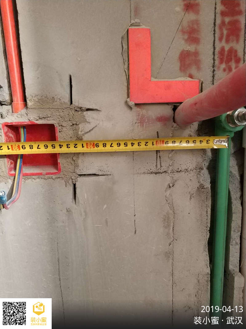

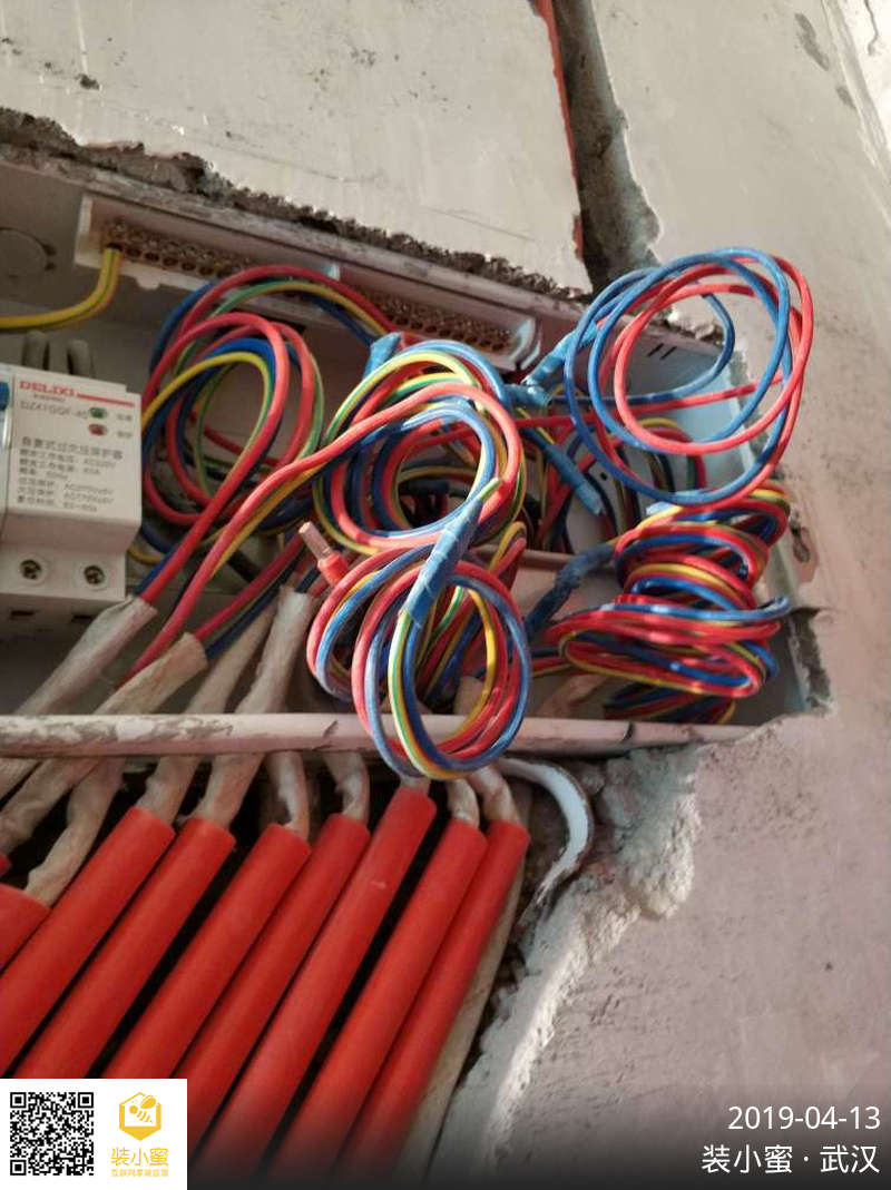

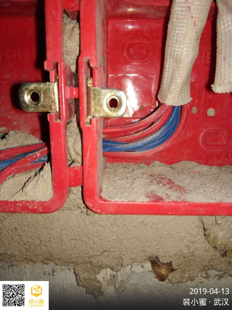

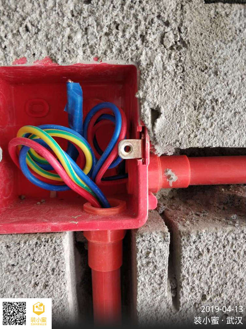

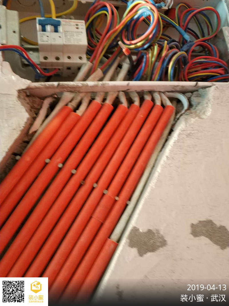

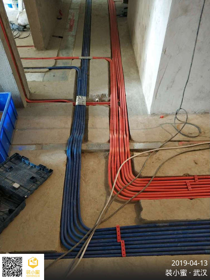

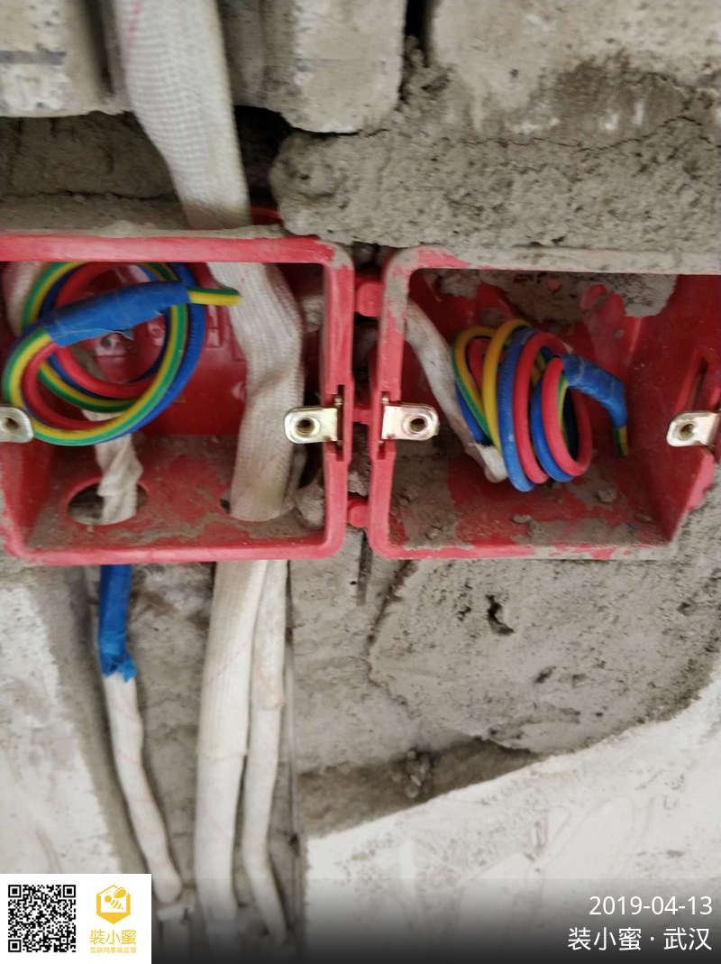

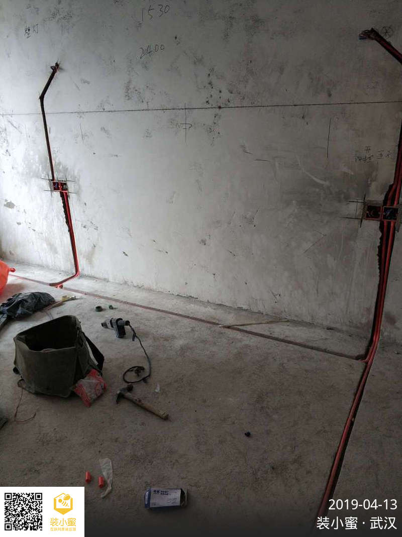

3,卫生间浴霸线一管多线超出正常范围,需调整。
4,卫生间等电位未连接,需完善。
5,卫生间墙面水管开槽处,靠卧室墙面防水加固处理。

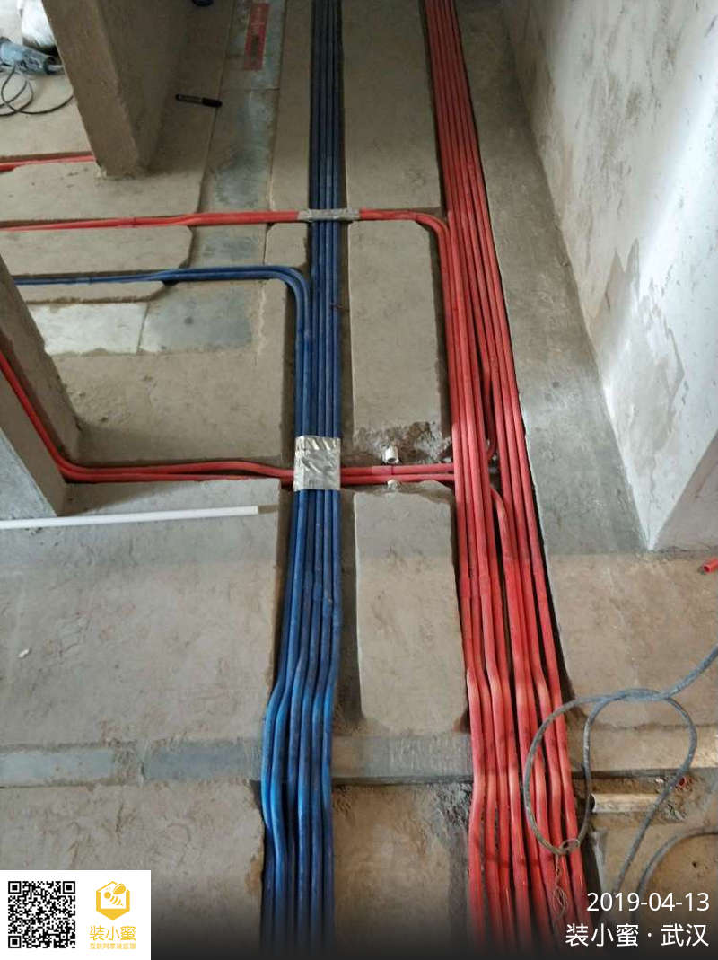

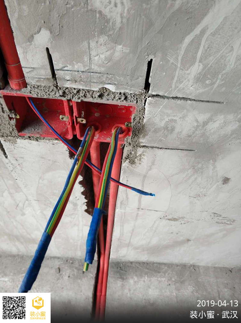

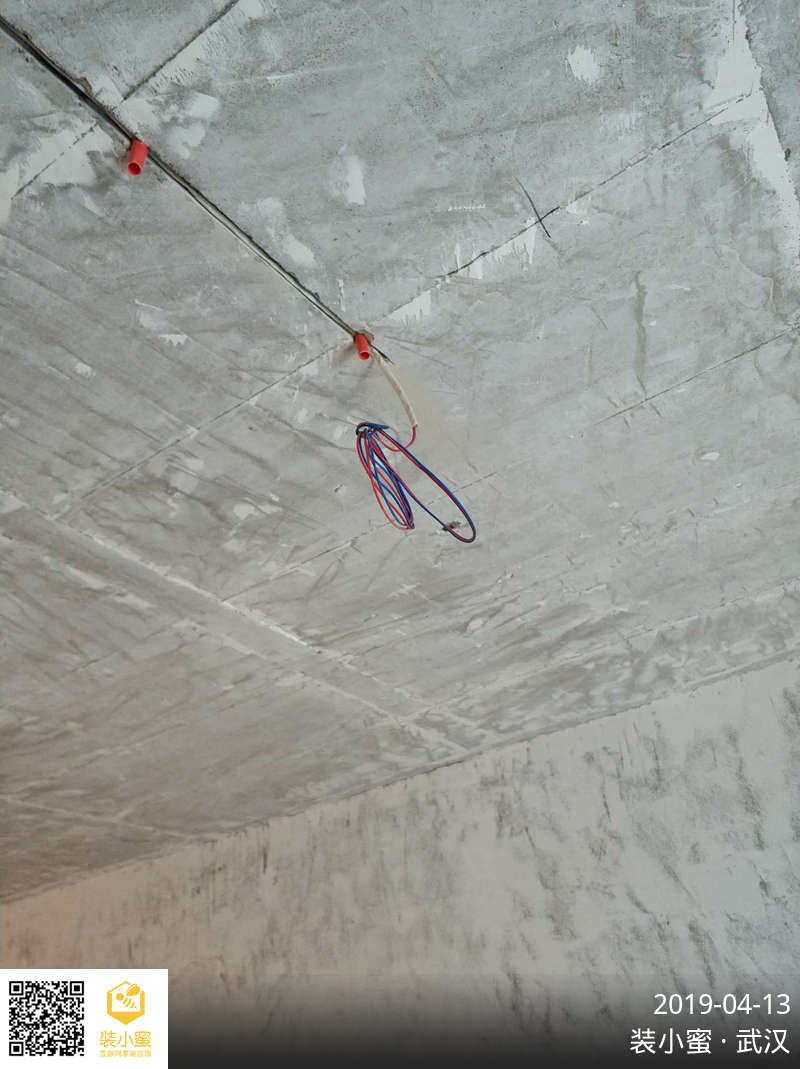

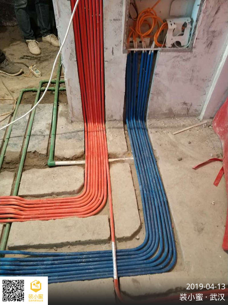

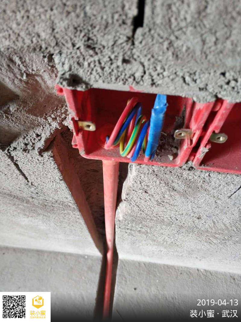

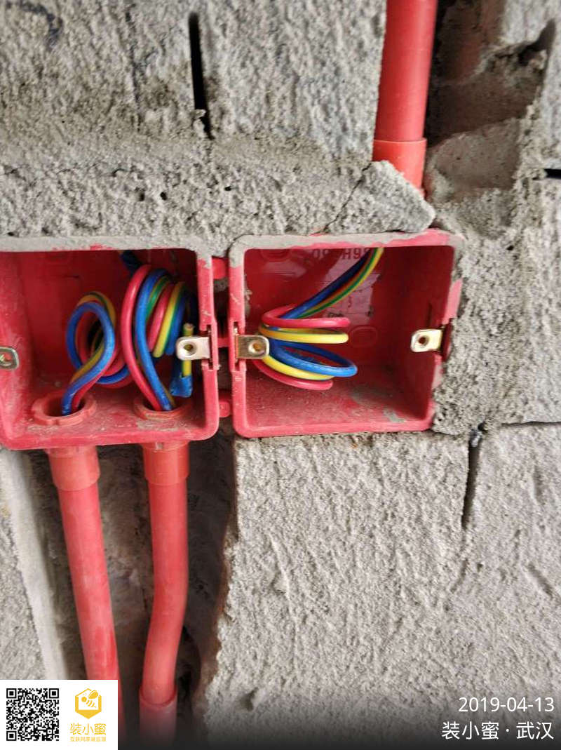

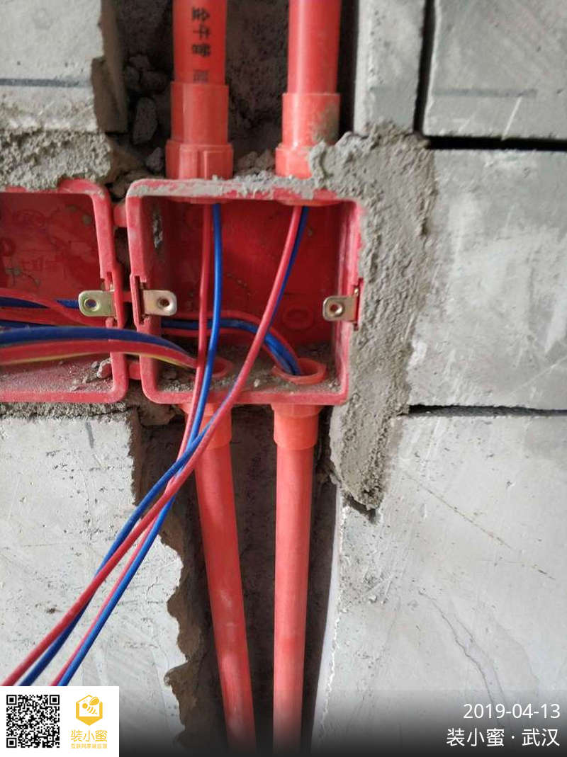

6,弱电线头需标识并保护,便于后期安装。

弱电线两端已编号并保护

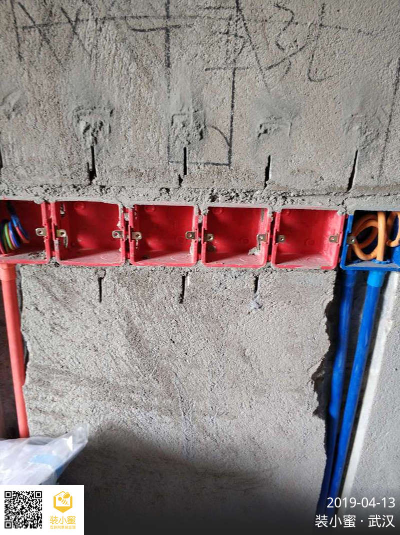

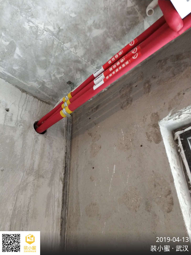

线管(软管)线盒阻燃性能符合要求
线管(软管)线盒阻燃性能符合要求

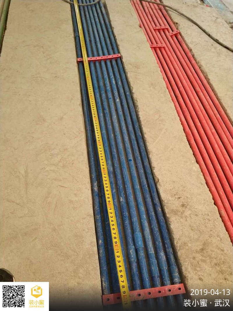

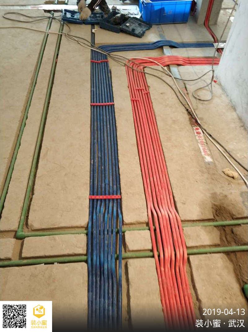

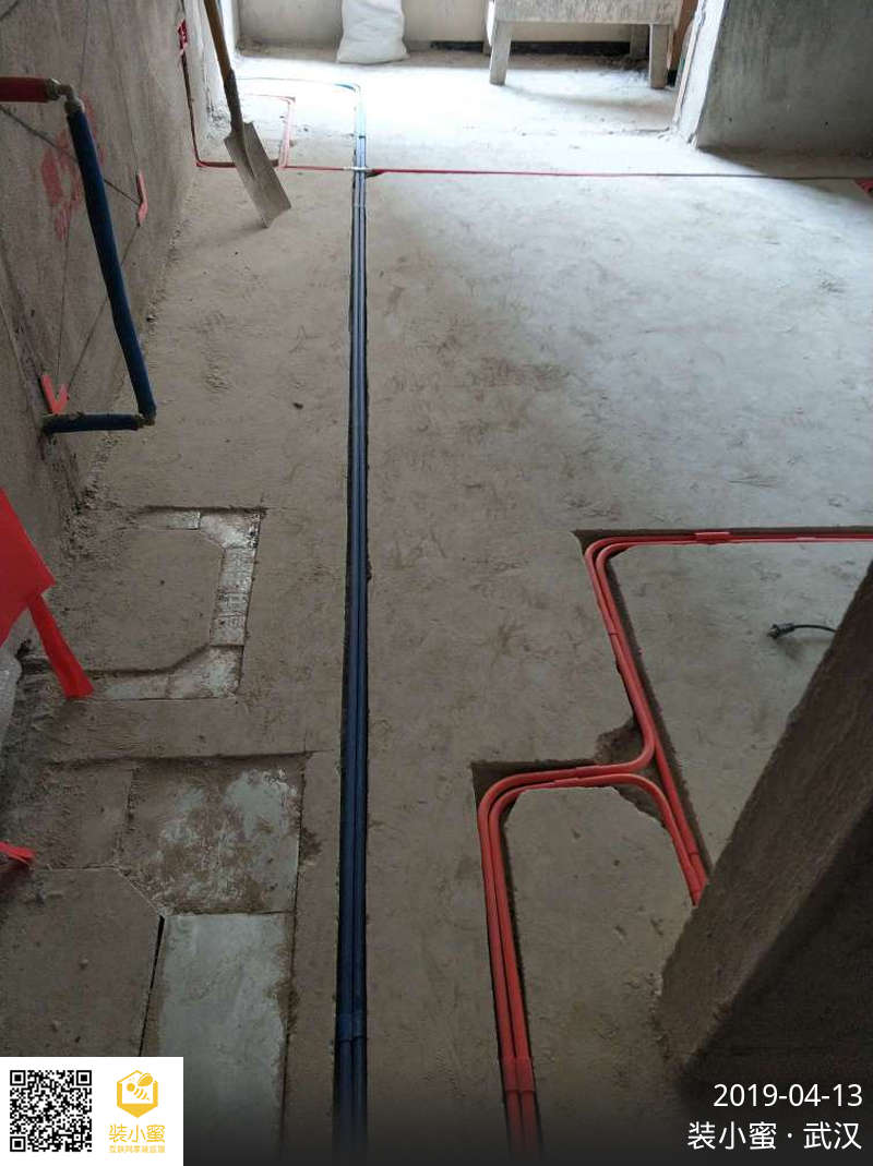

多管并管,已采用Y型三通连接

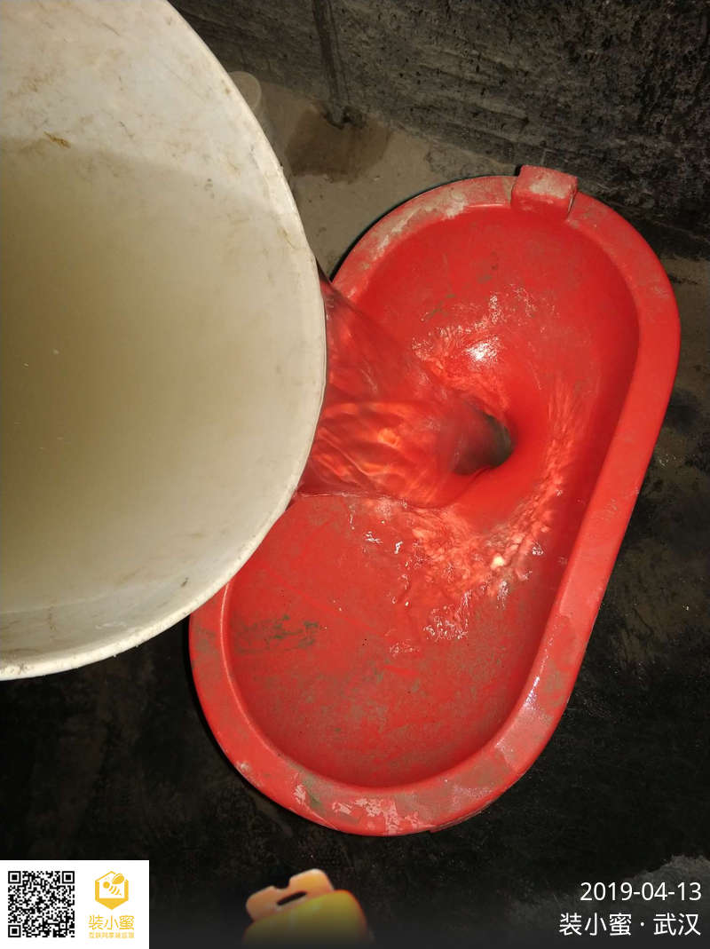

厨房排水管安装符合要求
下水管道经通水试验,排水畅通

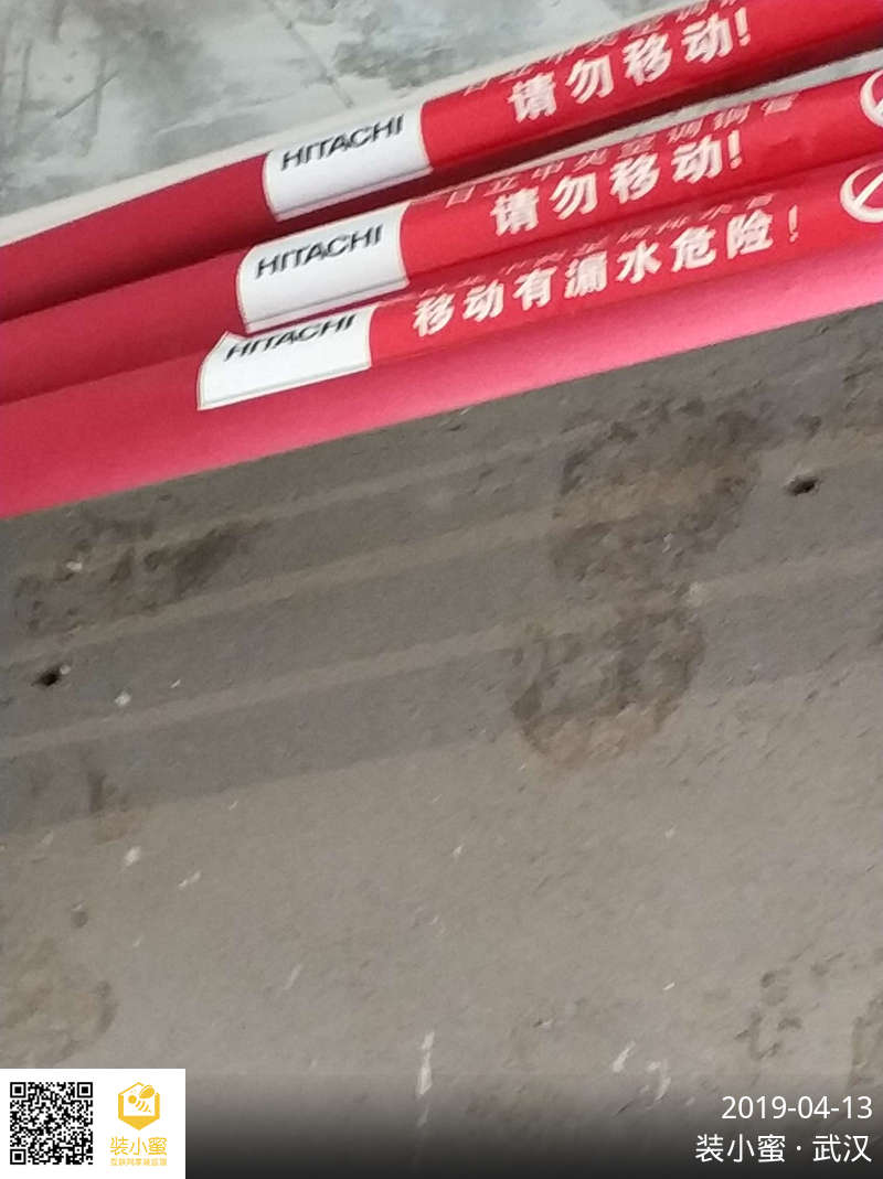

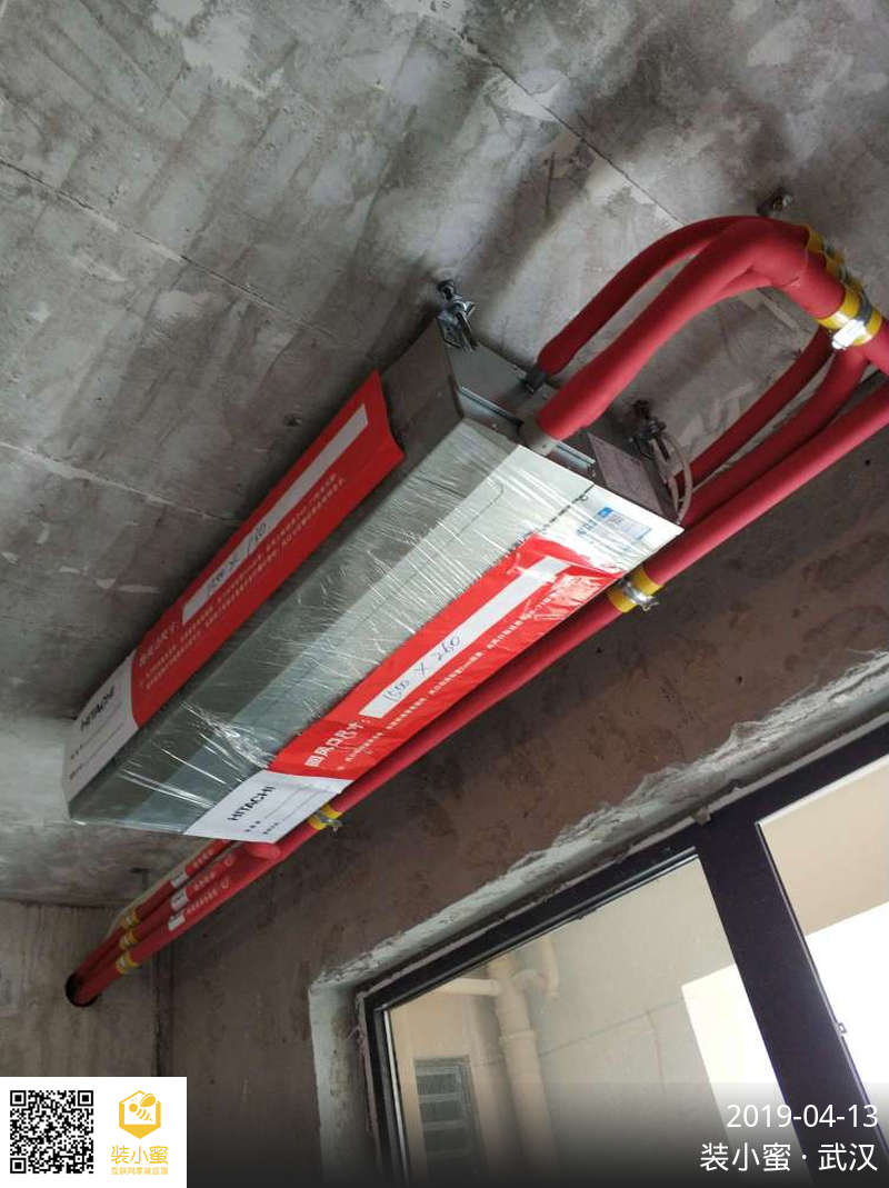

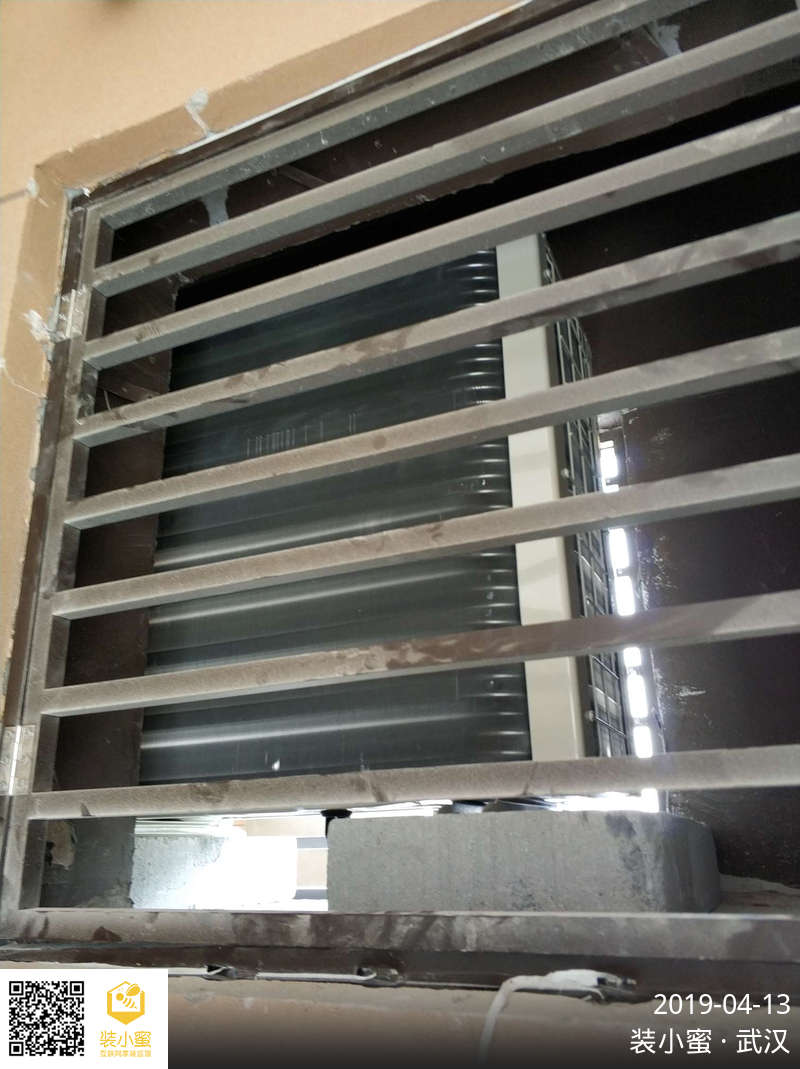

内外机安装位置已经确定
外机表面无明显外伤,已作固定
内机固定牢固,固定方式符合要求

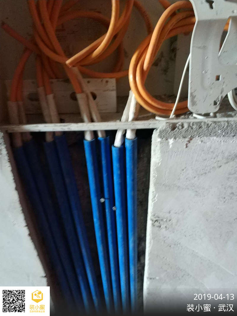

冷媒管道安装符合要求
排水管道安装符合要求

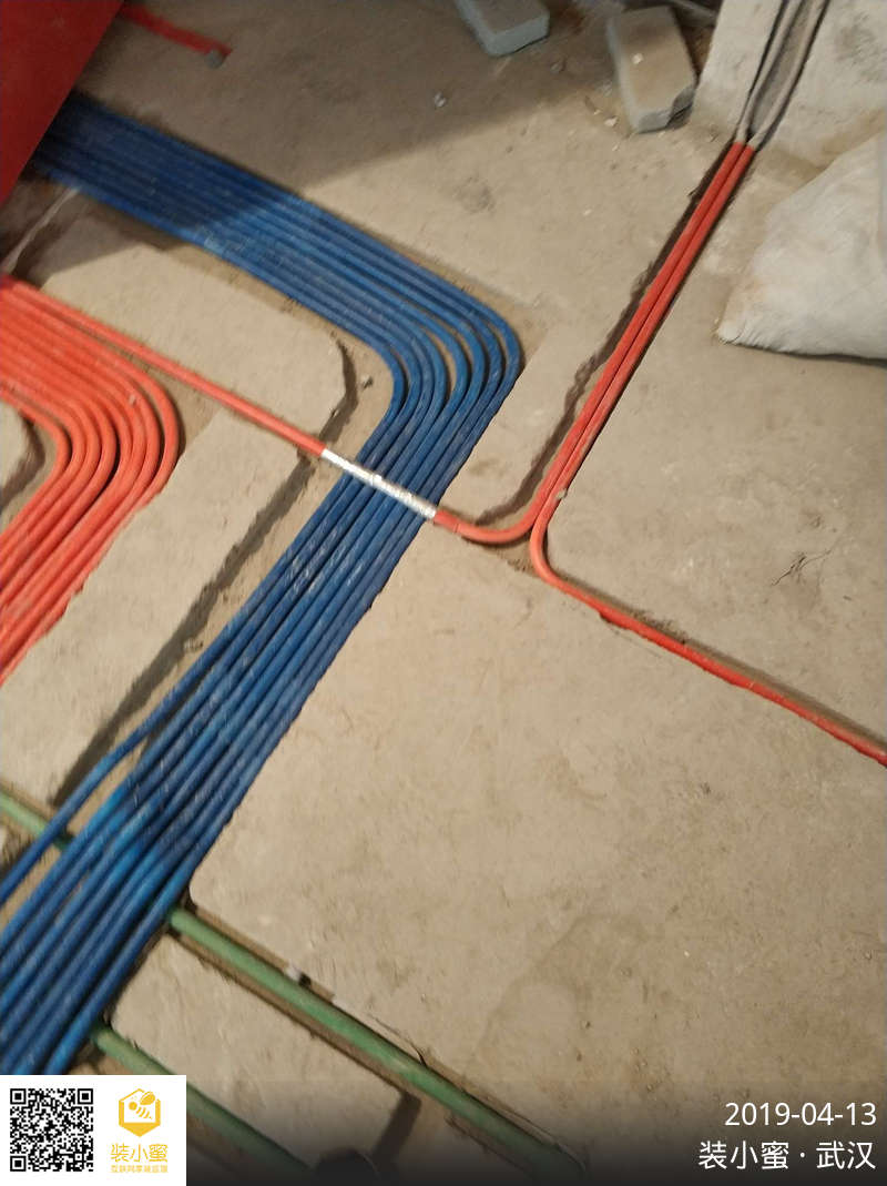

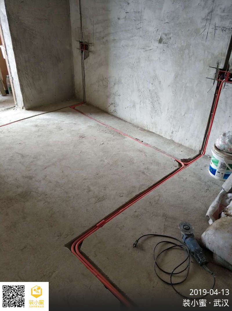

经绝缘检测:导线绝缘性能合格
